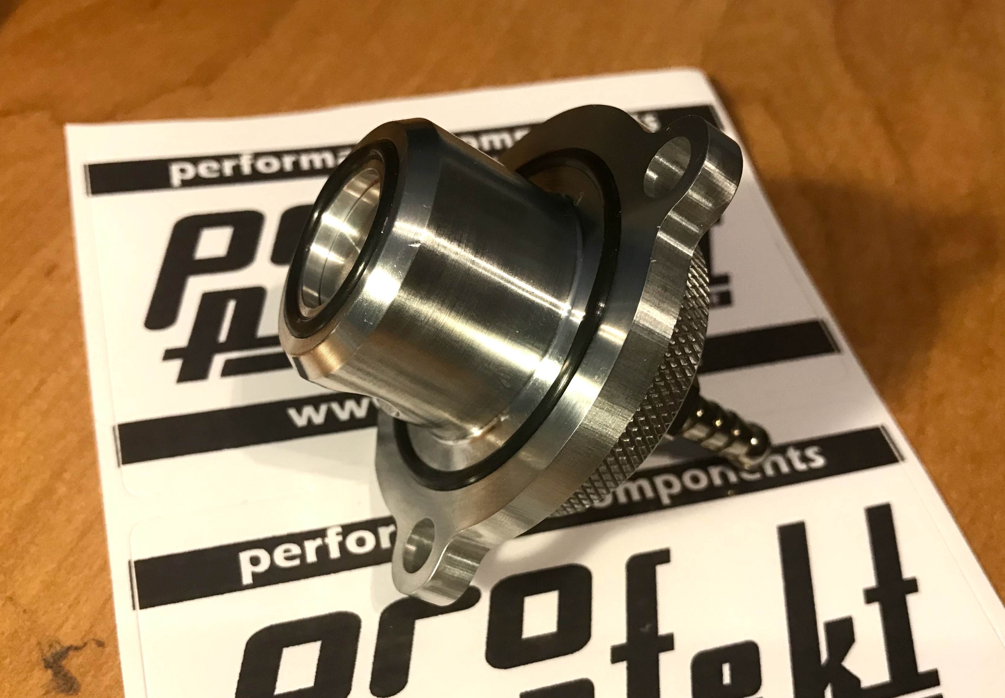

Postprzez loockas » 27 kwi 2018, 20:58

Postprzez PeKa » 28 kwi 2018, 00:13
Co to za pipek?

Postprzez loockas » 28 kwi 2018, 10:32
Zawór DV od properfekt. Zastąpi oryginalny, który jest plastikowy. Mój już zaczyna prawdopodobnie lekko puszczać. Poza tym przyda się przy większym doładowaniu :)
