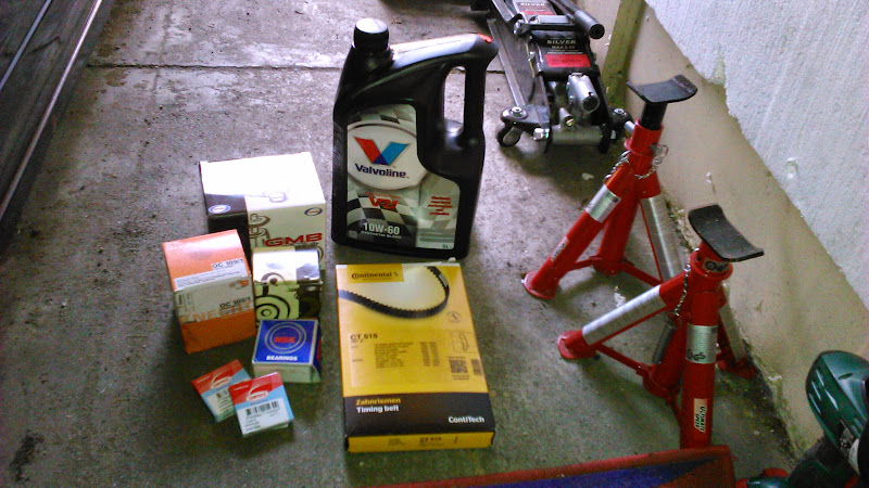

Postprzez Crenshaw » 23 sie 2014, 18:02
ja nysce prezenty a ona mi focha, wymieniłem uwalony wałek rozrządu, zregenerowałem turbo, wymieniłem rozrząd z pompą wody, zalałem nowy olej i płyn do chłodnicy, wymieniłem CAS'a, a ona mi odpowiada przekręconą panewką :/

Postprzez MariuS » 23 sie 2014, 18:57
Najczęściej kawał o panewkach gości na forach Subaru :D
Ale pech, a jak wyglądał stary olej po tym jak założyłeś zregenerowane turbo?

Postprzez Crenshaw » 23 sie 2014, 19:37
olej wyglądał normalnie, zużyty był, to prawda, ale nie ma co się dziwić, nie było w nim żadnych opiłków ani nic z tych rzeczy.
