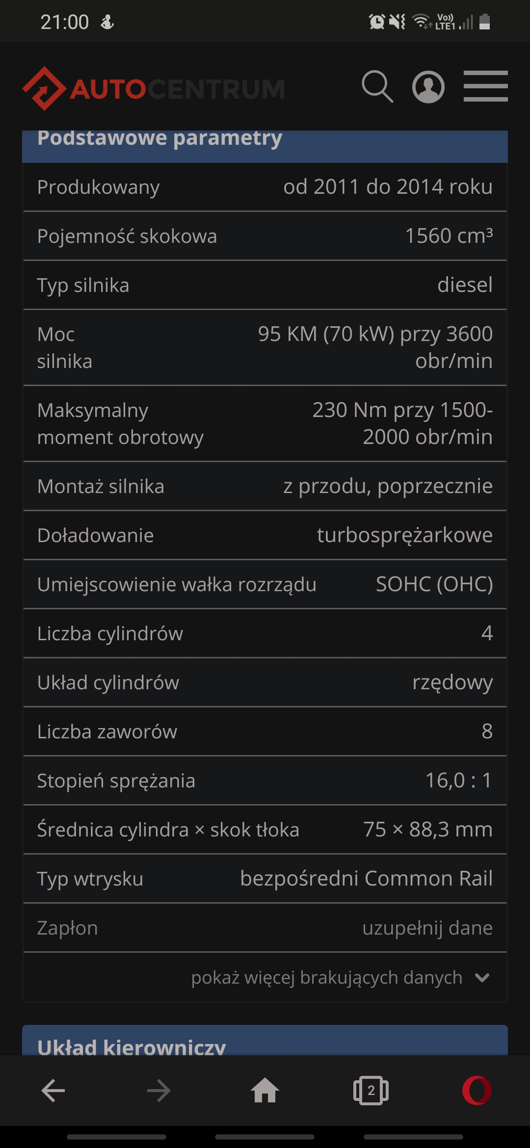

wiesz może jaki masz stopień sprężania? Ile kosztowała modyfikacja?
Posty: 9505 (54/244)
Postprzez rafał88 » 31 sty 2020, 21:00
800zł mnie to kosztowało ;)
Tutaj są jakieś dane
Postprzez Neonixos666 » 31 sty 2020, 21:34
to 8 zaworówka?
mój ma 16V
80x79,5
15,4:1
rafał88 napisał(a):800zł mnie to kosztowało
To chyba z dobrym alkoholem :P
Postprzez rafał88 » 31 sty 2020, 21:40
Tak 8v, poprzednik miał 16 i był trochę nie wypał.

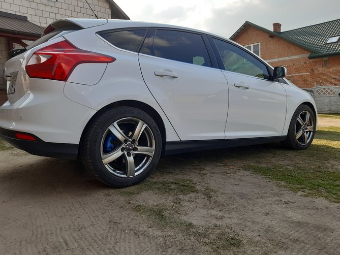

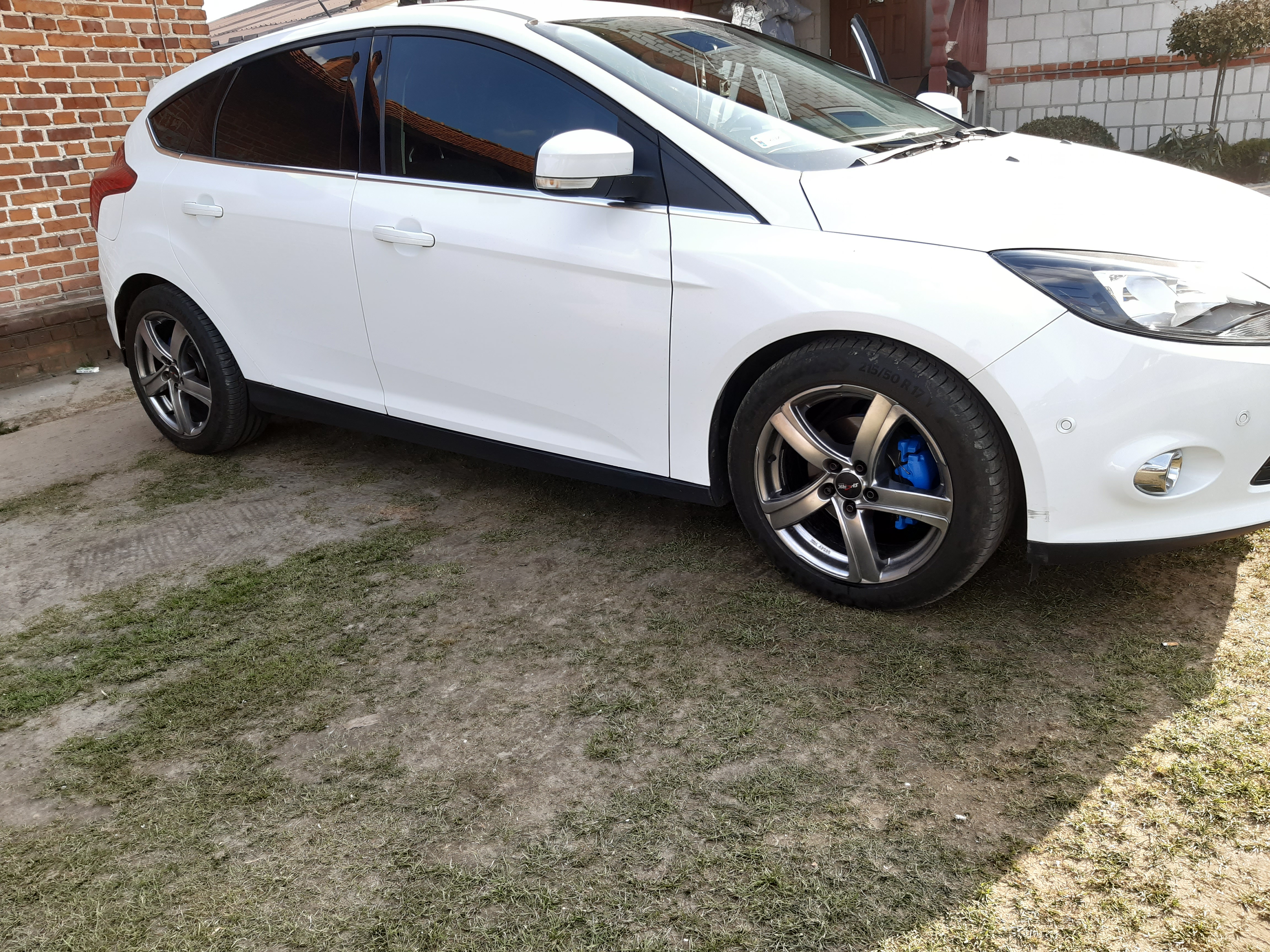

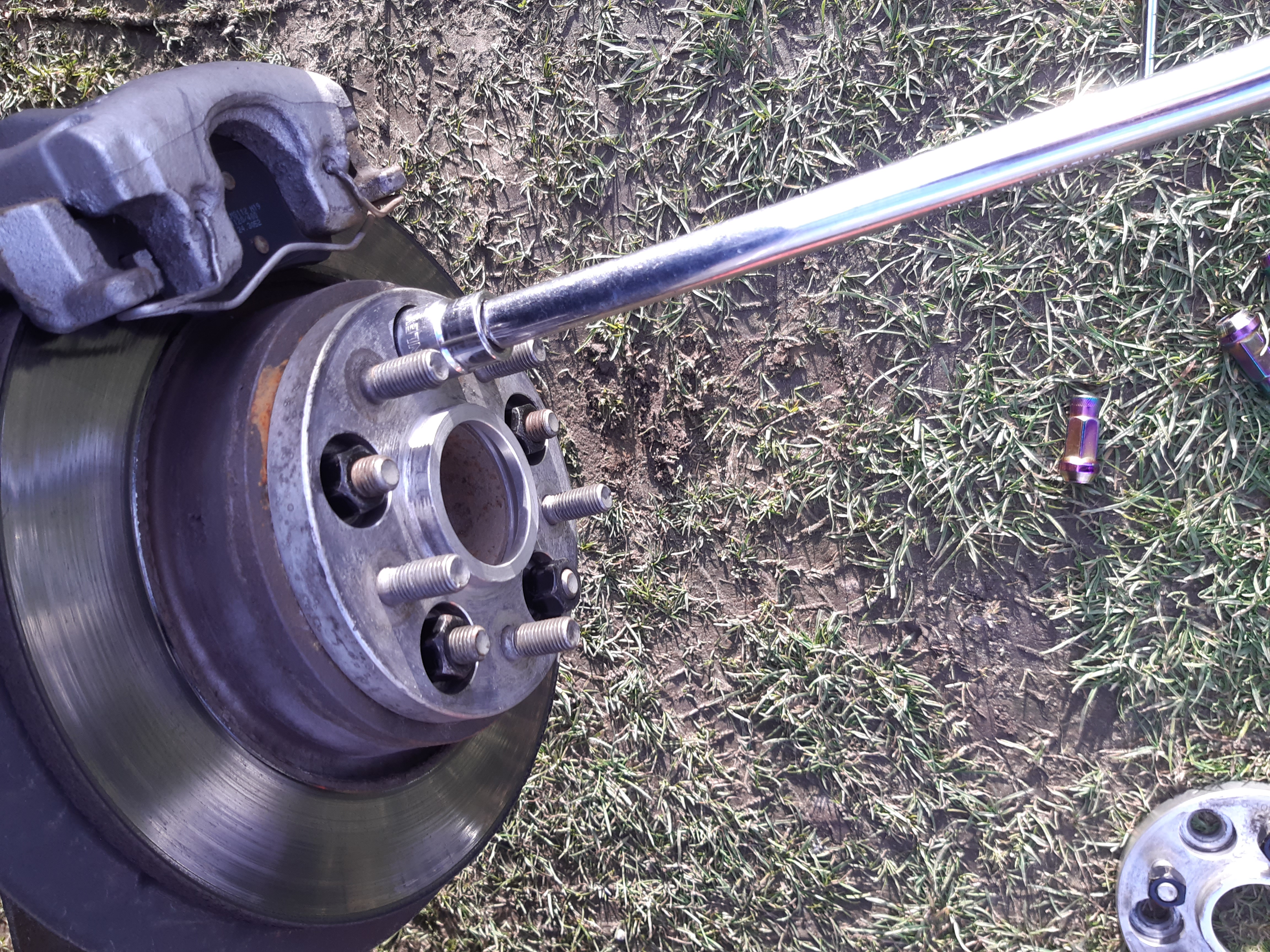

Postprzez rafał88 » 12 mar 2020, 21:50
Wleciały dystanse 15mm na tył jak na razie.
Chociaz moze i tak zostanie bo pupę ma jakaś szersza ten samochod. Jutro fotka jak wyglada ;)

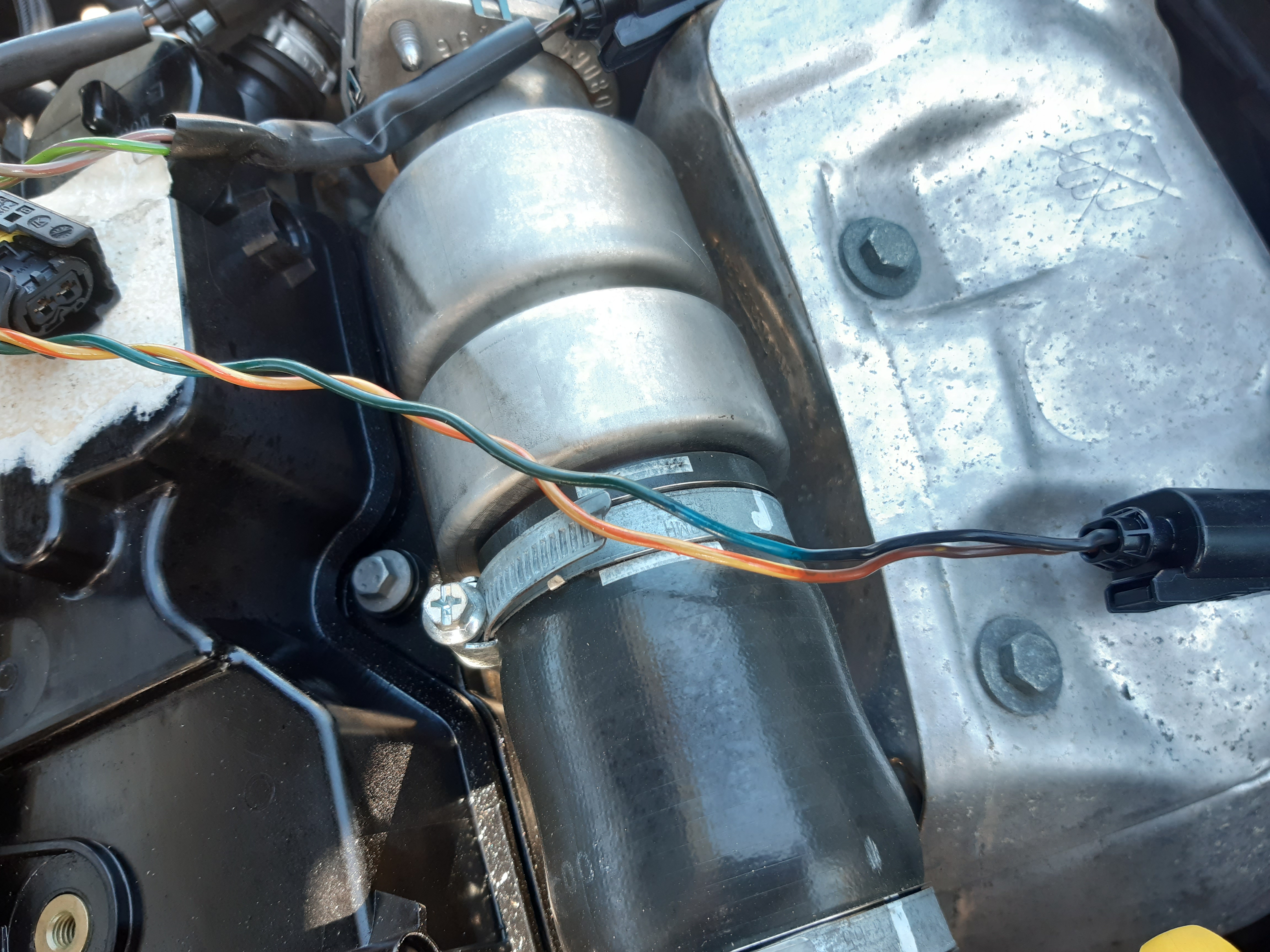

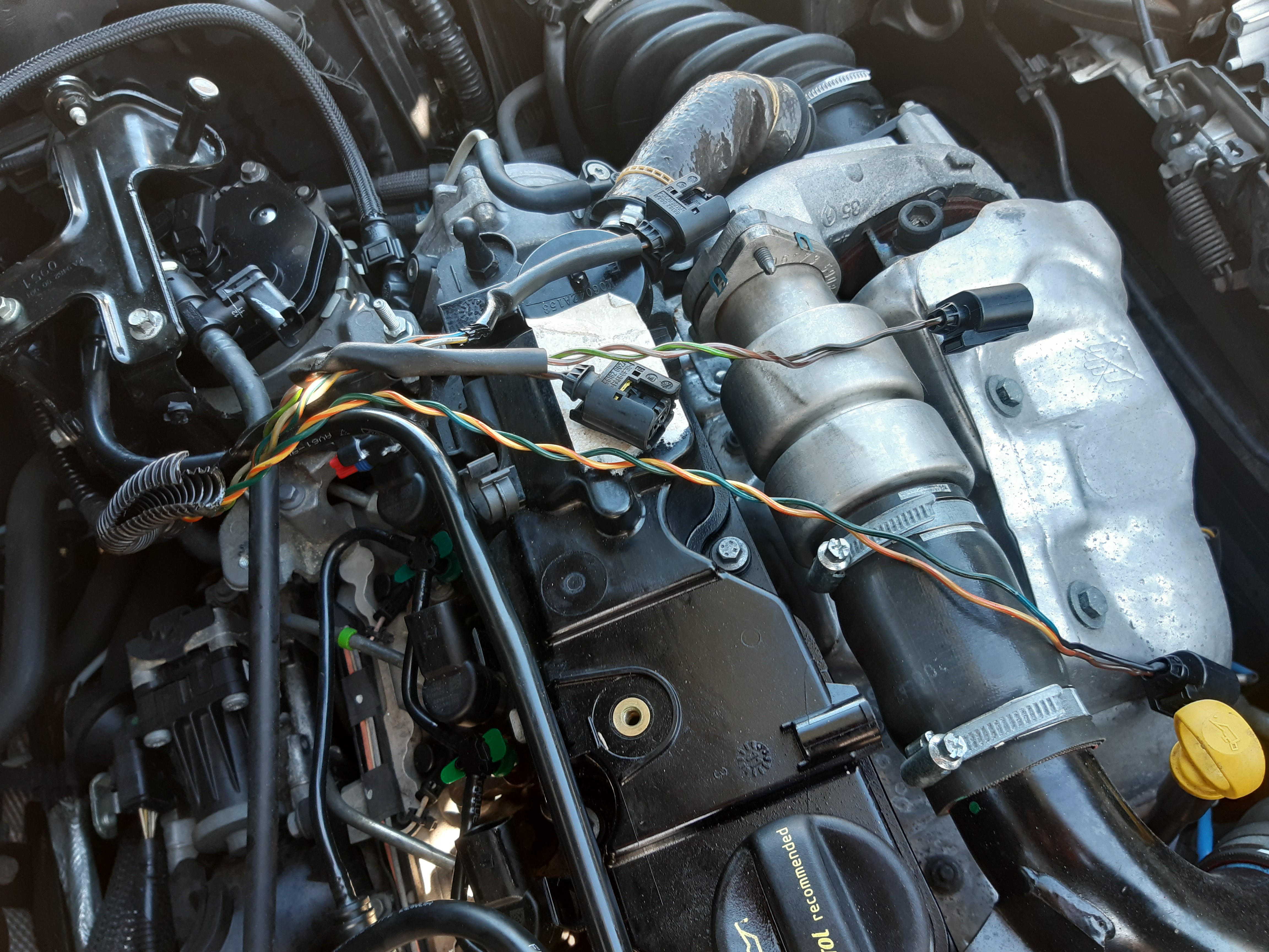

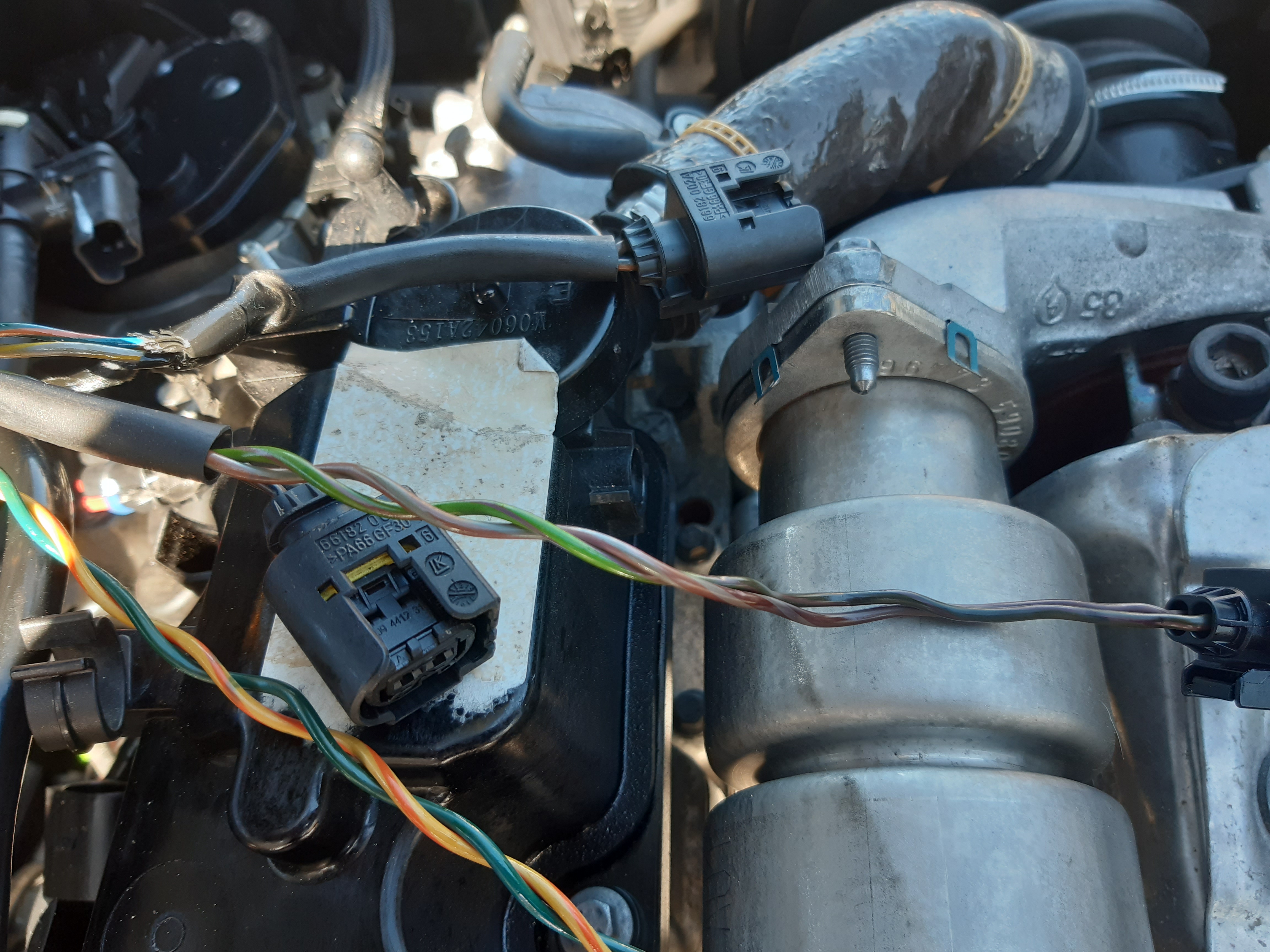

Szukałem, szukalem az znalazlem powod w nieco nierownej pracy czasami, i tak samo braku mocy od czasu czasu. I wczoraj silnik zaczal na jalowym pracowac 3 gary, czasami na 2 i to jak sie udalo. Dobrze miec znajomka z kompem i programem po podlaczeniu losowo pojawiajace sie bledy od wtrsykiwaczy i cos tam jeszcze. Takze dzisiaj akcja zmiana kosci i skracanie i wstawianie kabli. Niestety tak musze rzezbic bo wiazka jest polaczona raczej do samego sterownika....
Postprzez Neonixos666 » 10 kwi 2020, 15:27
ja w oplu wymieniałem kostek od jednego wtrysku bo mi się rozpadła w rękach i od razu korekty były lepsze.
Postprzez rafał88 » 10 kwi 2020, 16:55
No ja 1 cylindrze mialem juz kostke nieciekawa... 2 wymianilem dzisiaj, na kolejne dwie musze czekac.
Postprzez Neonixos666 » 10 kwi 2020, 16:57
Najważniejsze że wiadomo co było. :)
