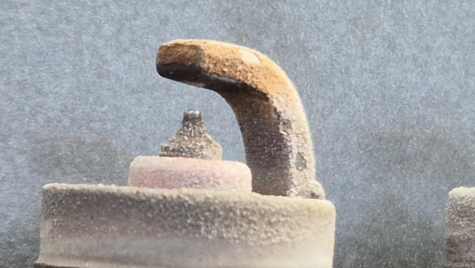

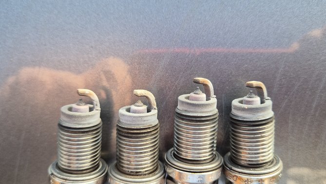

Dzisiaj był dzień wymiany kół na zimowy zestaw.
Wymieniłem również świece zapłonowe, bo coś zaczynało się dziać z silnikiem..
Aktualnie zamontowałem zwykłe denso, żeby prawidłowo i iezbyt drogo zdjagnozować przyczaili,ynę i eliminować skutki i chyba się udało – już przejechałem setkę kilometrów i objawy ustąpiły.
Szacuję, że aktualne świece powinny wystarczyć mi na 2 sezony lub 50tys km..
Zobaczymy i będę trzymał rękę na pulsie, żeby mi czasami elektrody nie wypaliło..
Stary zestaw po ok 104tys km
Źle nie wyglądają na zbliżeniach

Postprzez MrShaleck » 13 lis 2025, 09:43
Zdrowe zużycie :) Ile kilometrów na nich przelatałeś?

Postprzez zadra » 14 lis 2025, 00:59
MrShaleck napisał(a):Zdrowe zużycie :) Ile kilometrów na nich przelatałeś?
Jakoś chyba 105 tys km na ElPeGie..
Może po czyszczeniu, jeszcze pojadą, ale na razie nie muszę ich ponownie wkręcać ;)

Postprzez MrShaleck » 15 lis 2025, 18:39
Powiedziałbym, że bardzo dobra żywotność. LPG dobrze wyregulowane :D

Postprzez zadra » wczoraj, 01:42
MrShaleck napisał(a):Powiedziałbym, że bardzo dobra żywotność. LPG dobrze wyregulowane :D
A dziękuję, dziękuję – samodzielna robota ;)
