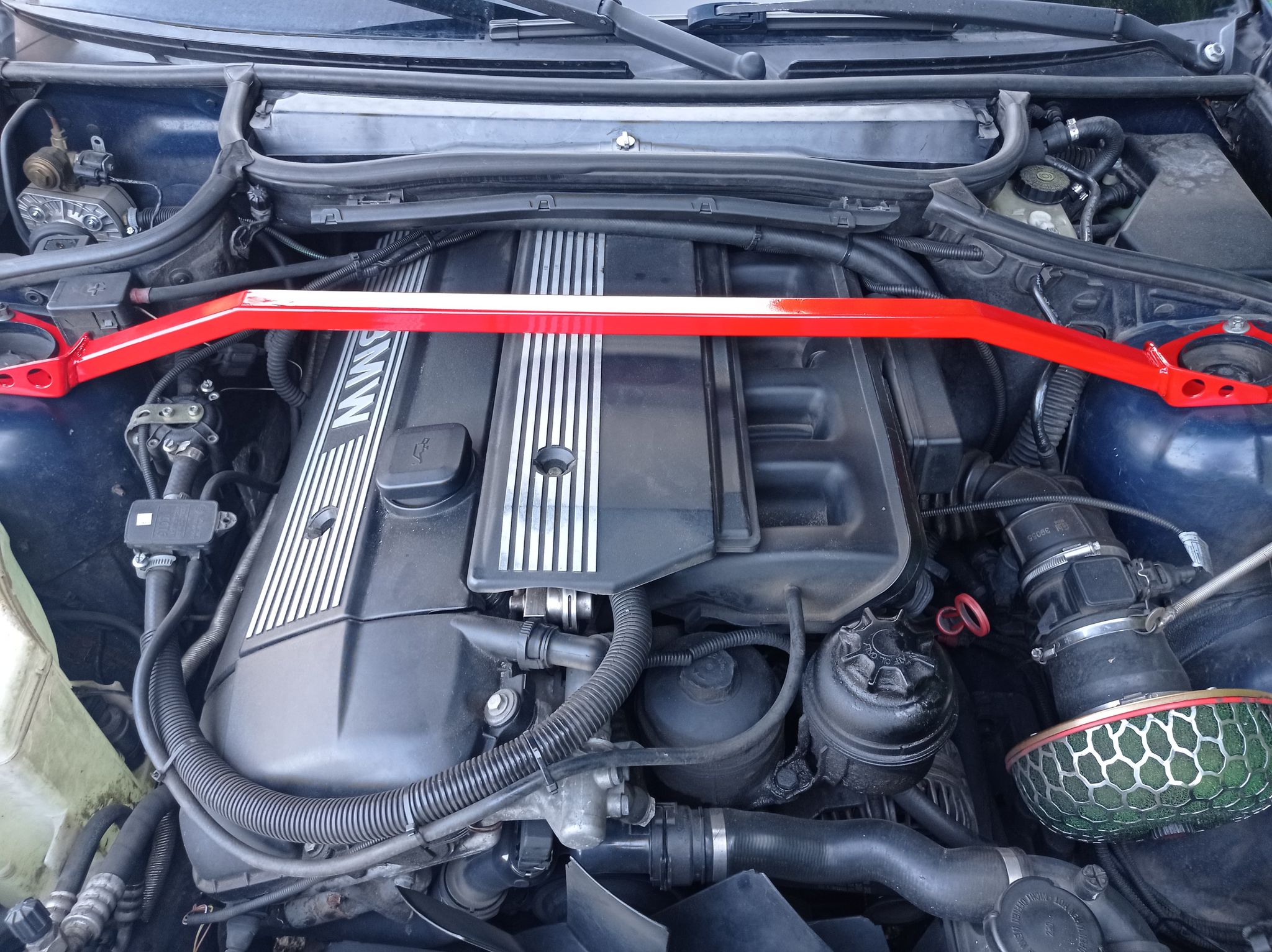

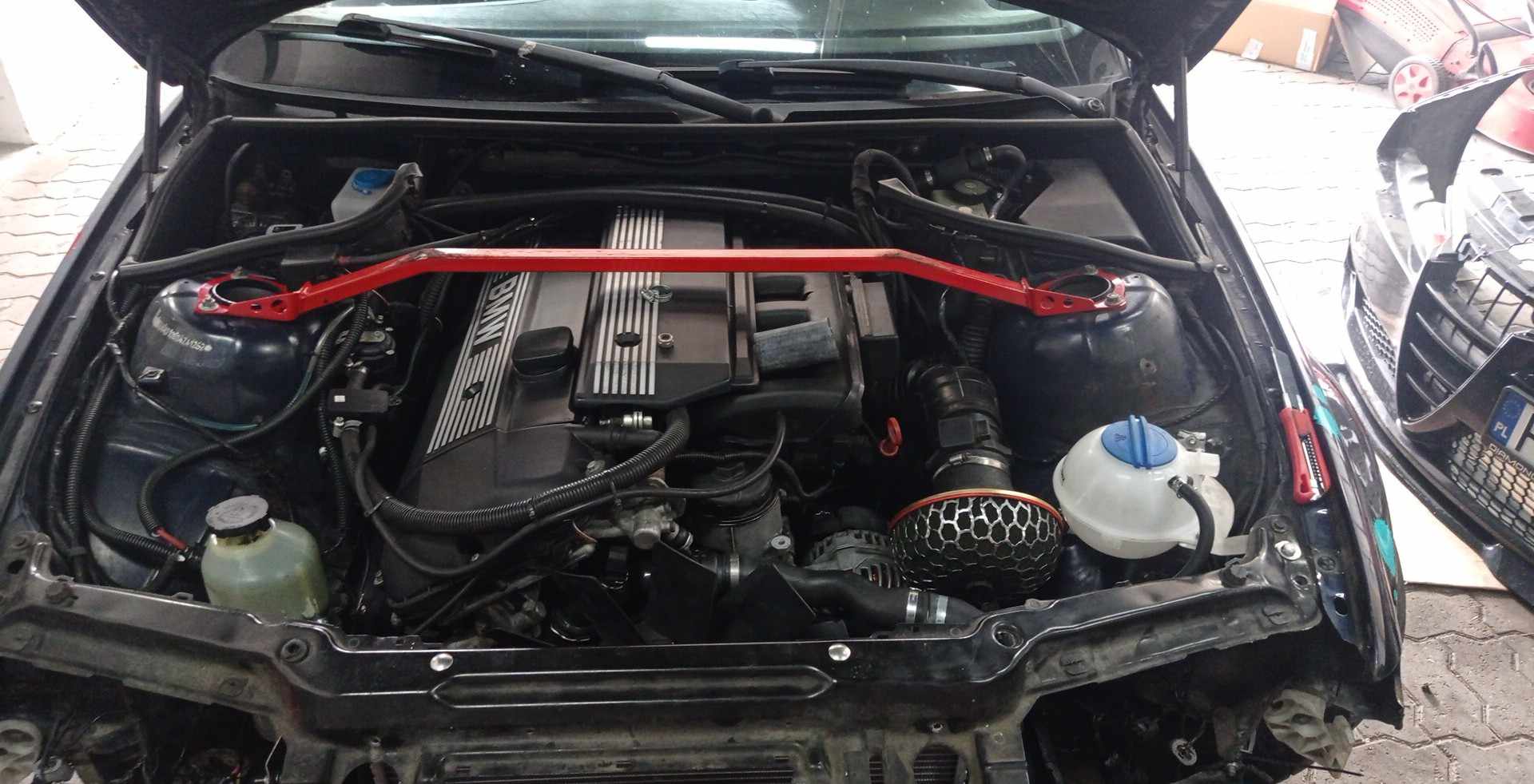

W lipcu zrobiłem wymianę oleju razem z płukanką. Olej nadal ten sam bez zmian Valvoline Synpower 5W30 <faja> <faja> . Do tego parę skromnych modów czyli rozpórka przednia górna Staffa oraz short shifter. :) :)
Trochę zdjęć się uzbierało

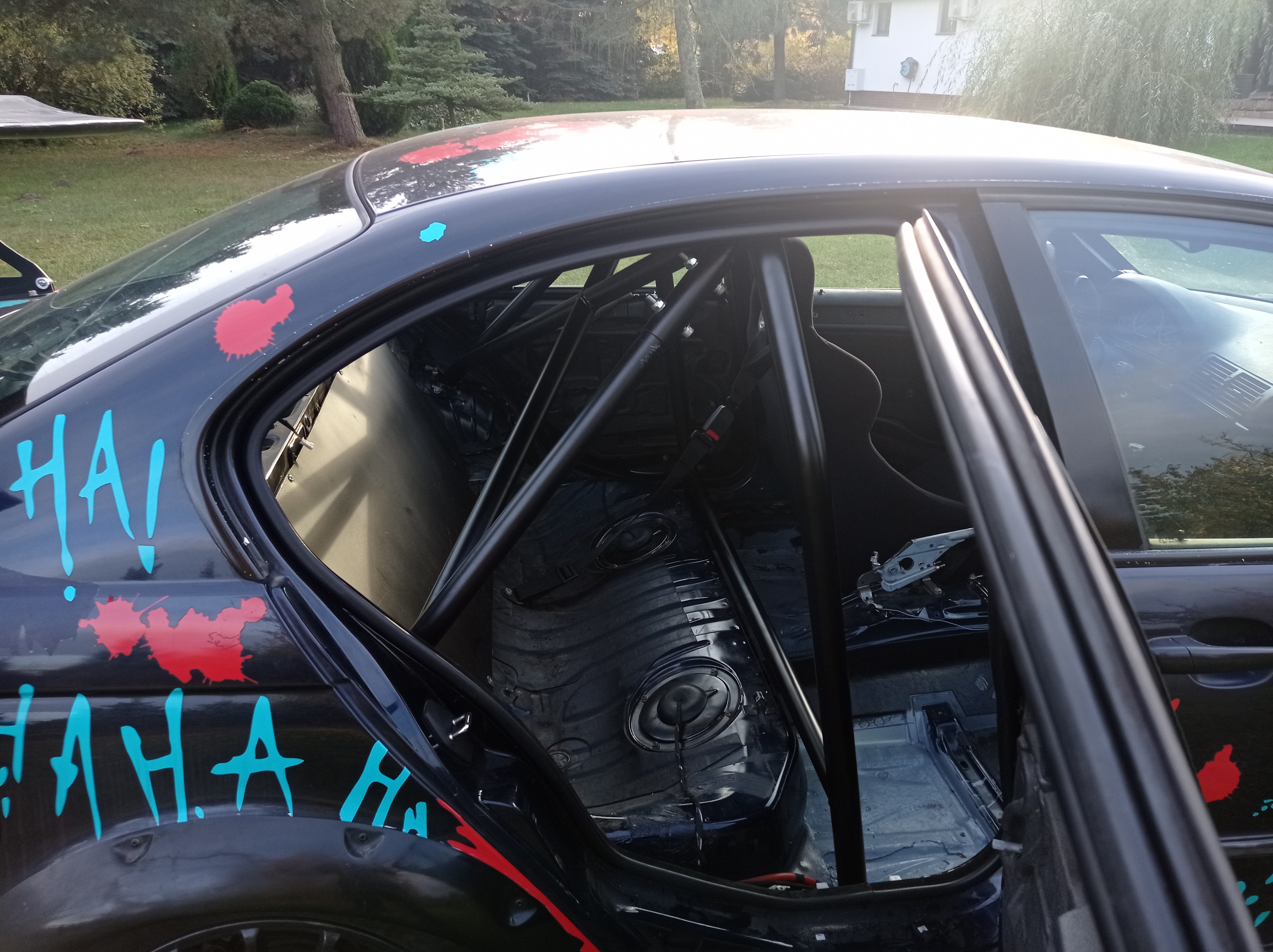

Postprzez KUZAJ » 26 kwi 2023, 13:29

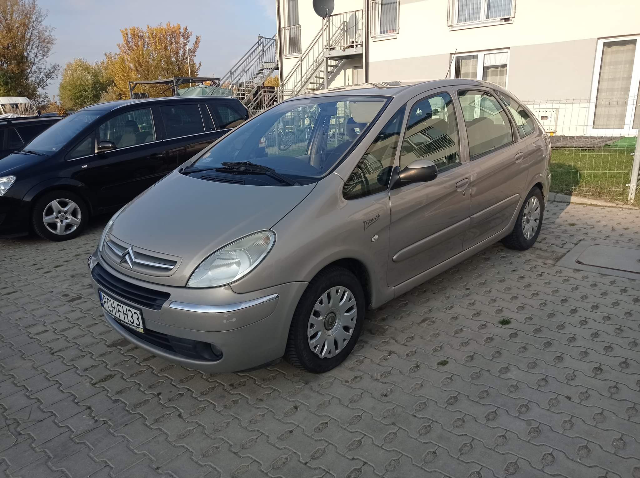

Dawno tu nie pisałem, ale w skrócie. W rodzinie pojawił się nowy nabytek Citroen Xsara Picasso z rocznika 2005 silnik 2.0 16V z automatyczną skrzynią biegów oraz instalacją LPG.
A co do E46 to zmieniły się trochę plany:
Pozbyłem się całego wnętrza wstawiłem fotel kubełkowy z mocowaniem od SWAG-rów do tego trzypunktowe pasy.
W celu usztywnienia tylnego wózka zamontowałem X-Breace.

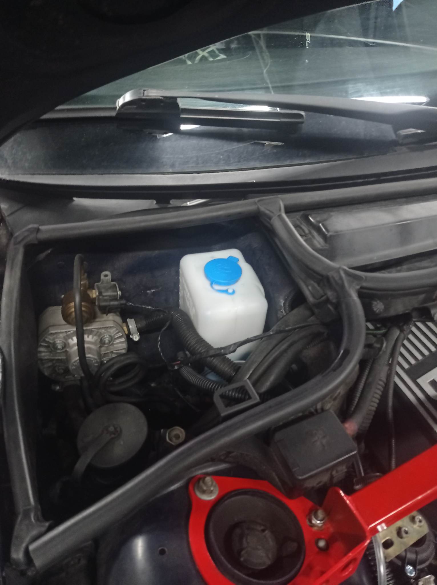

Wpadła również zamszowa kierownica z nabą. OEM pompę wspomagania zastąpiłem elektryczno-hydrauliczną z Opla Zafiry A która wylądowała na miejscu 6L zbiornika płynu do spryskiwaczy ( w podszybiu zamontowałem dużo mniejszy 1L)
Ciężkie oraz szerokie felgi 18 calowe zastąpiłem 17
Parę fotek poniżej

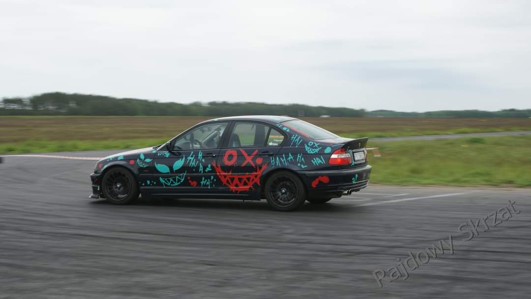

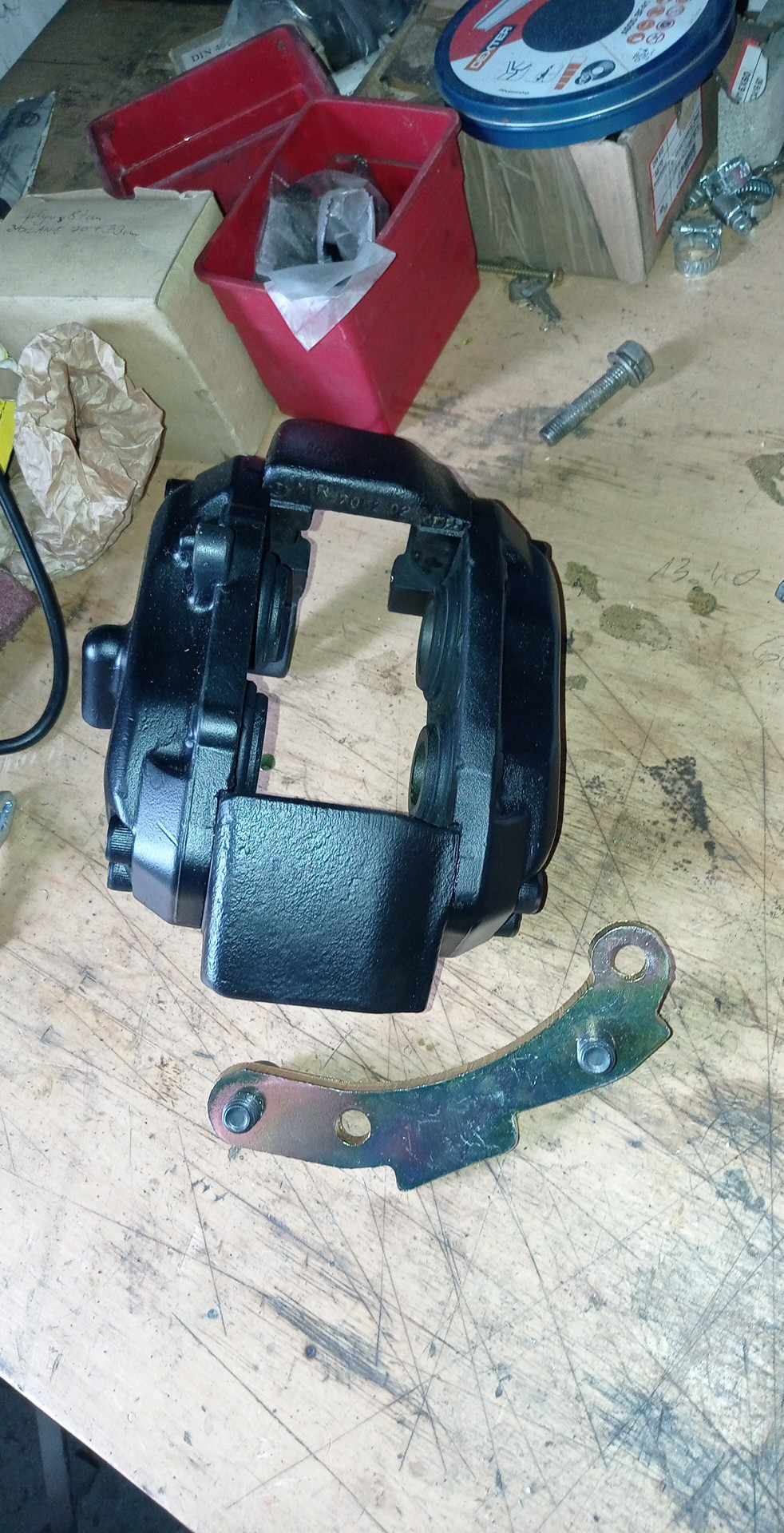

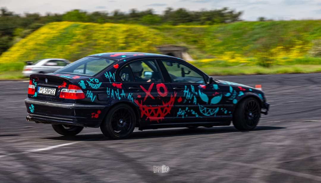

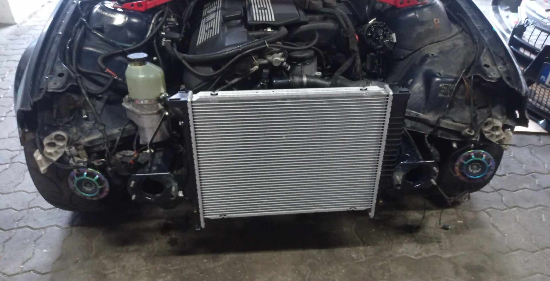

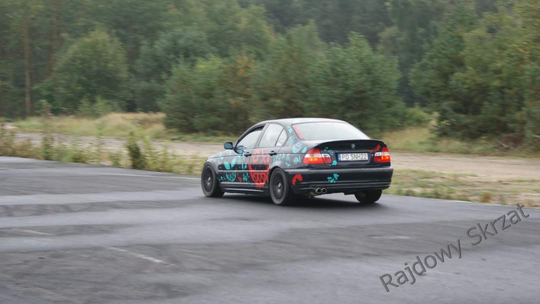

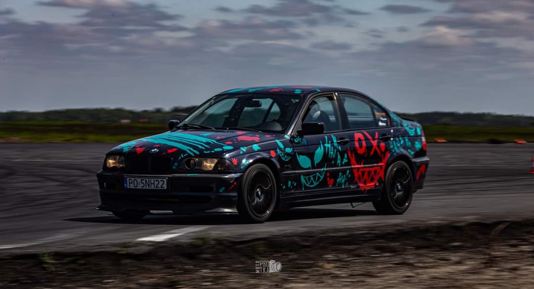

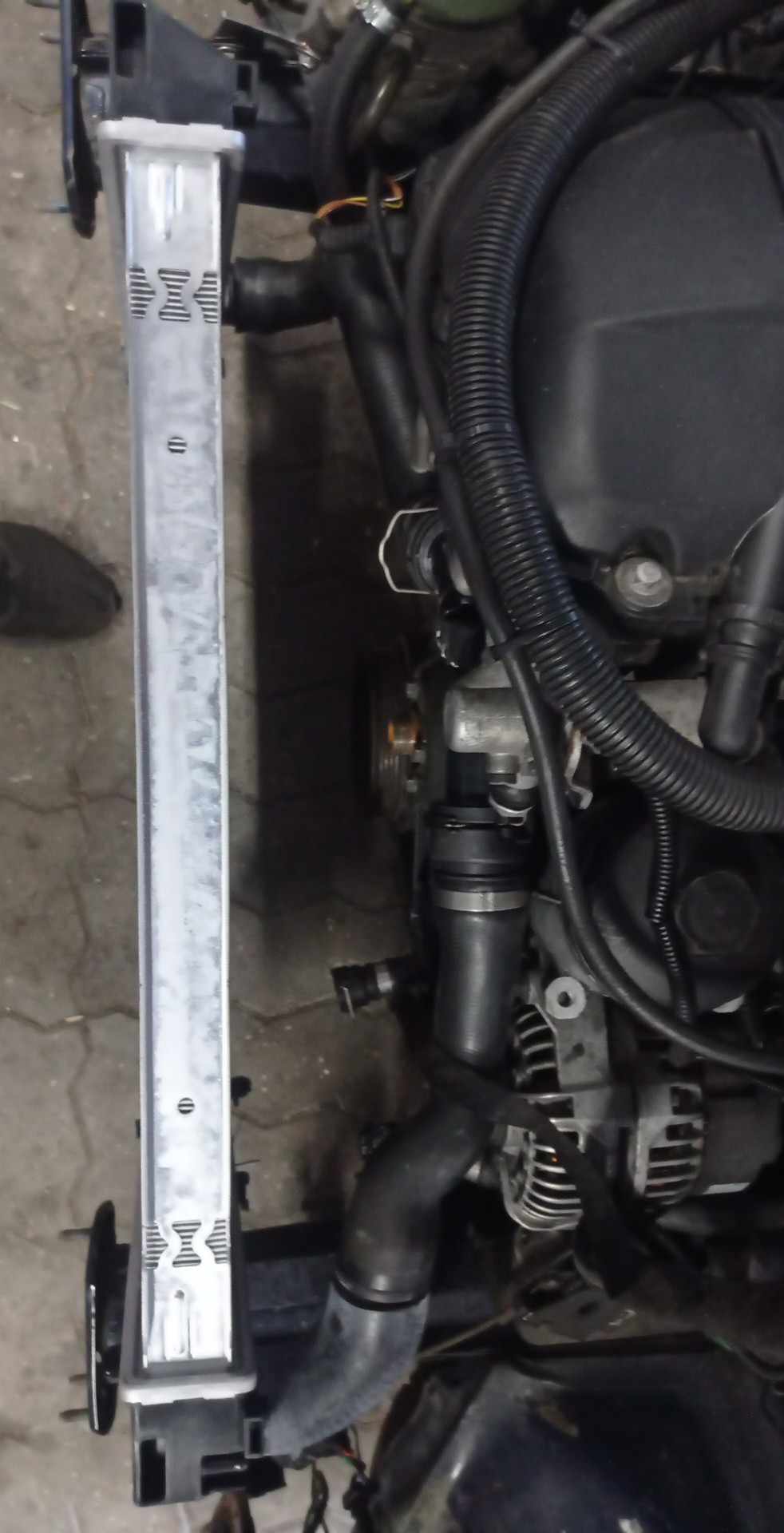

Postprzez KUZAJ » 2 lip 2023, 12:34
Trochę było upalane <diabel> <diabel> 20 maja brałem udział w imprezie zorganizowanej na lotnisku w Broczynie. Przejechałem parę kółek i zaczęły wychodzić problemy. OEM układ hamulcowy niestety nie domagał musiałem dużo wcześniej hamować przed każdym zakrętem <nie> <nie> . Niestety brak szpery też nie pomagał każde wyjście z zakrętu w gazie powodowało boksowanie jednego koła.
Na sam koniec imprezy wypięła mi się chłodnica z mocowanie i przysunęła się do silnika co z kolei spowodowało że kółko alternatora wywierciło dziurę w zbiorniczku wyrównawczym.
Ogólnie impreza fajnie zorganizowana i mam zamiar wziąć udział w kolejnej pod koniec września. :D :D
Od tego czasu parę modów już wykonałem. Wleciała dużo grubsza chłodnica z E36 2.5TDS oraz zbiorniczek wyrównawczy z VW Polo 6n. :D :D
Żeby poprawić hamowanie kupiłem zaciski 4 tłoczki z Mercedesa W220 oraz adaptery do tego zestawu brakuję mi jeszcze tarcz hamulcowych z Opla Insygni 2.0t 337mm średnicy wymagają tylko roztoczenia otworu centralnego na 79mm. :D :D
Co do szpery myślę nad wstawieniem phantom grip :) :)
Trochę mediów poniżej

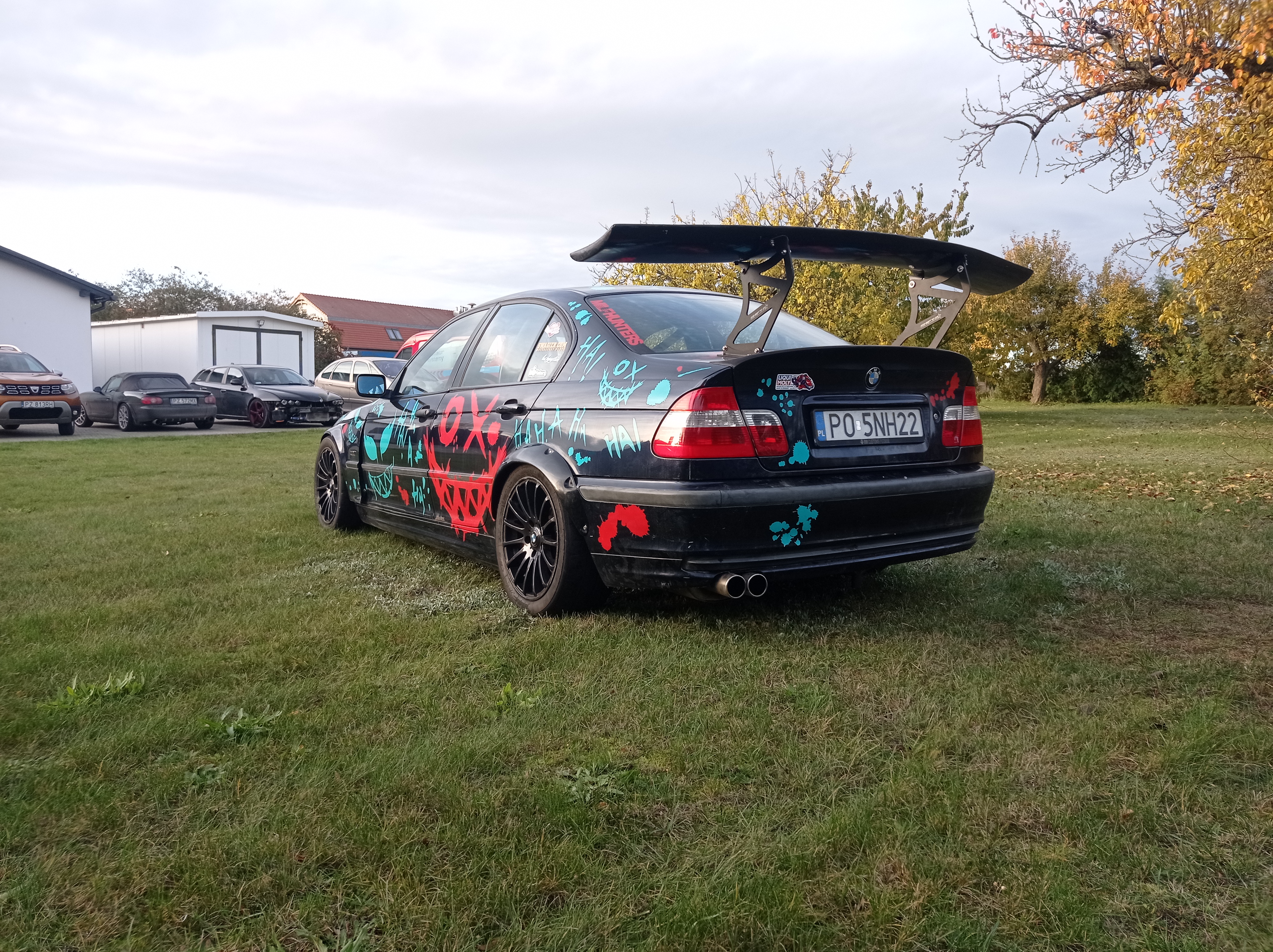

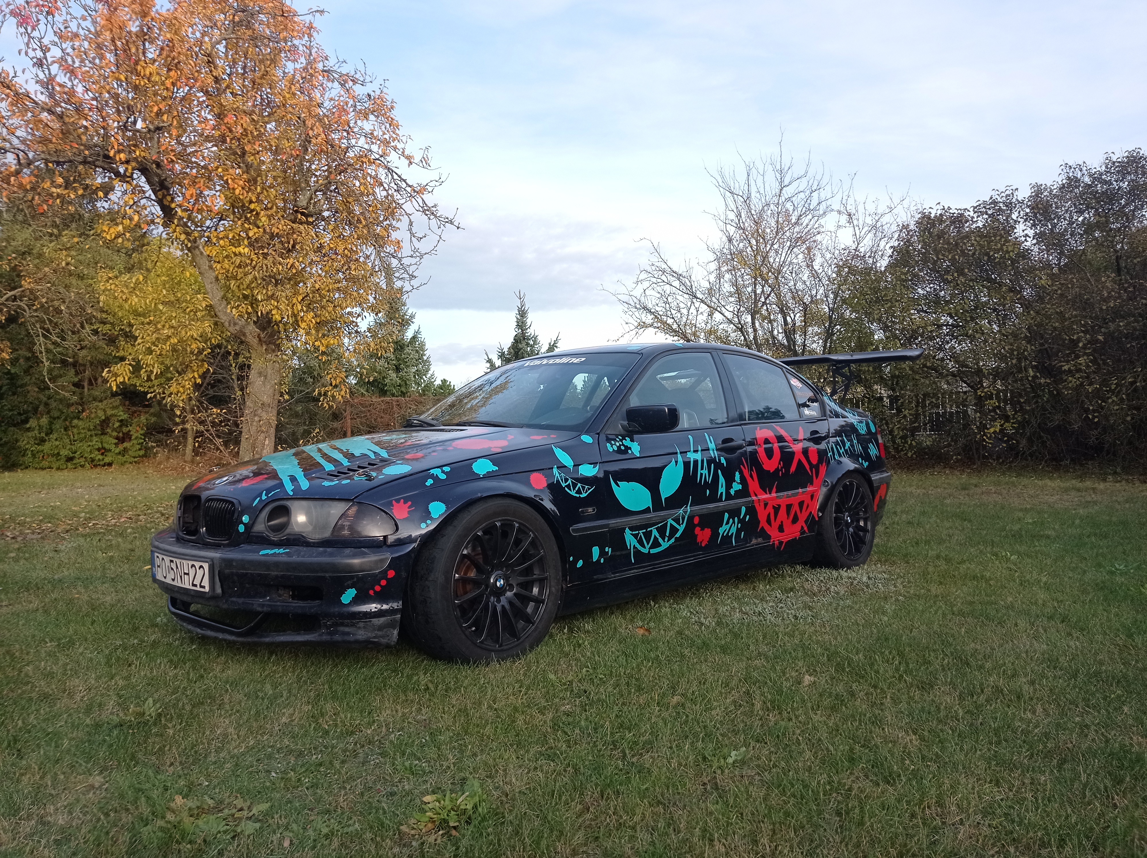

Postprzez KUZAJ » 31 paź 2023, 06:27
Parę rzeczy się pozmieniało od ostatniego posta :D
Na pokład wpadły takie bajery jak. Rollbar od Staffa, jackpoint, bashbar (w celu uniknięcia ponownych przygód z chłodnica jakie miałem ) oraz big wing
Do tego poszerzenia na tylne błotniki oraz wypchnięcie przednich błotników.
W okresie zimowym planuje wstawic szyby z poliwęglanu :D
