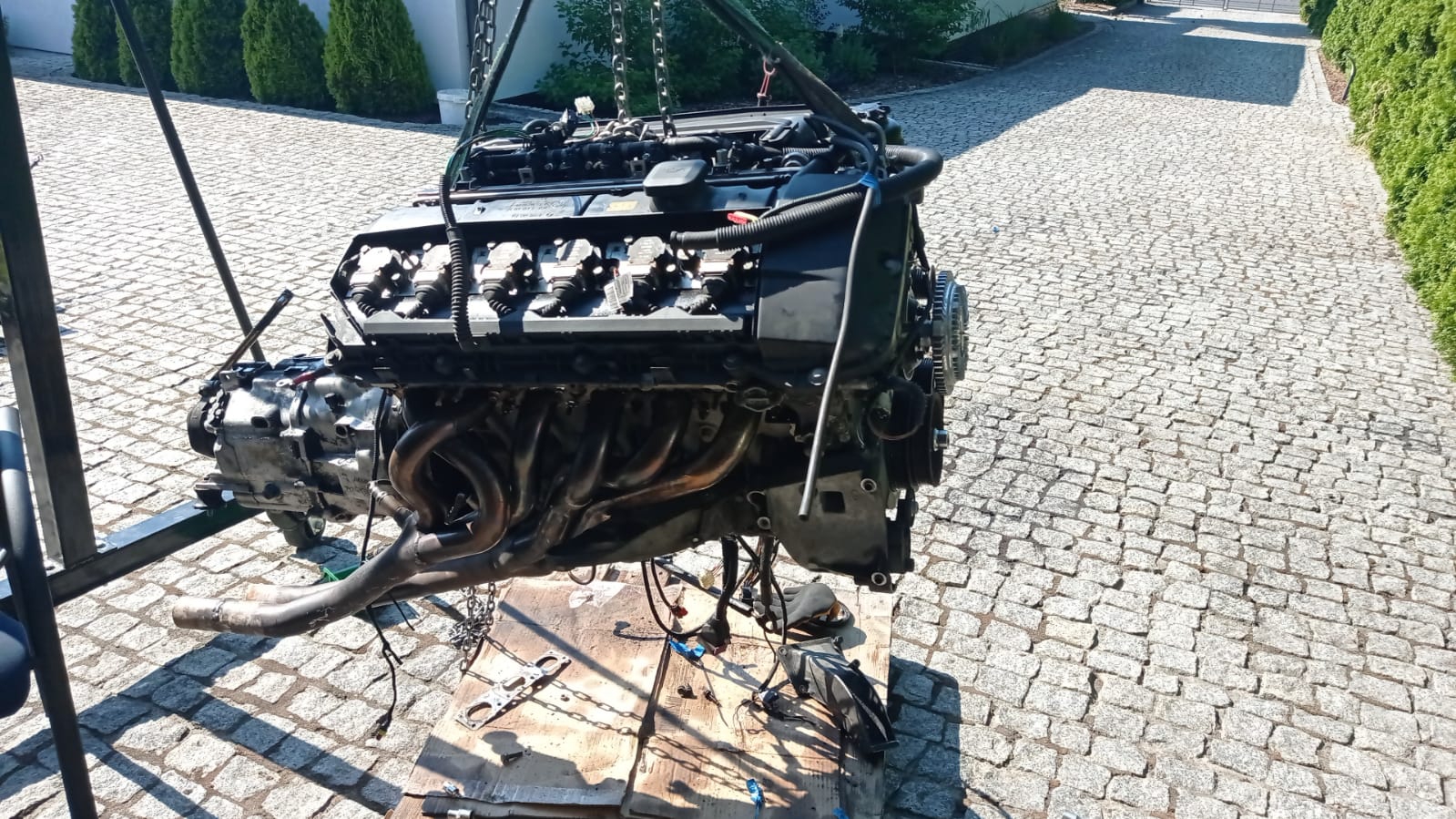

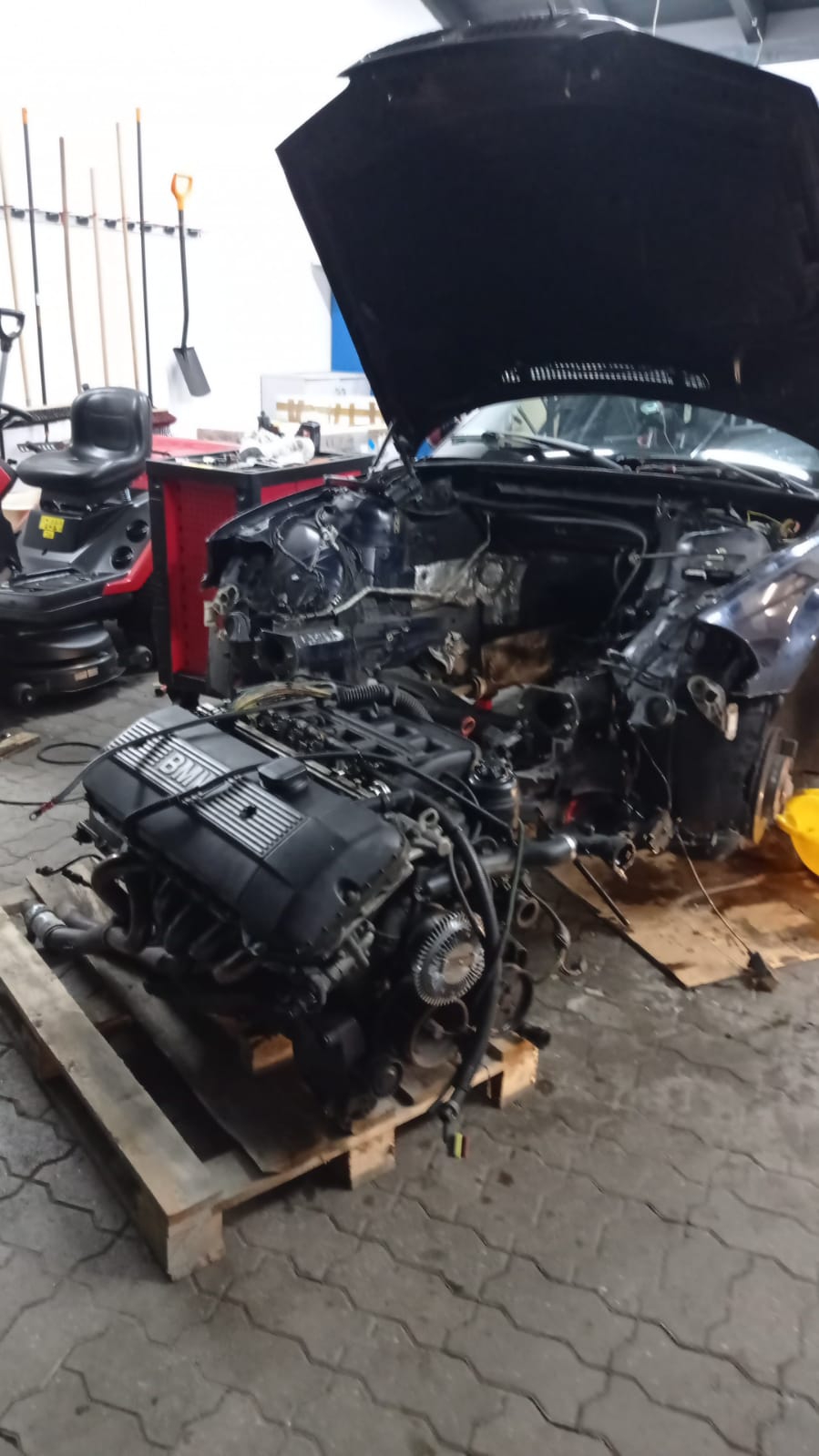

Niestety ale żywot 2.5 litrowej R6 się zakończył.

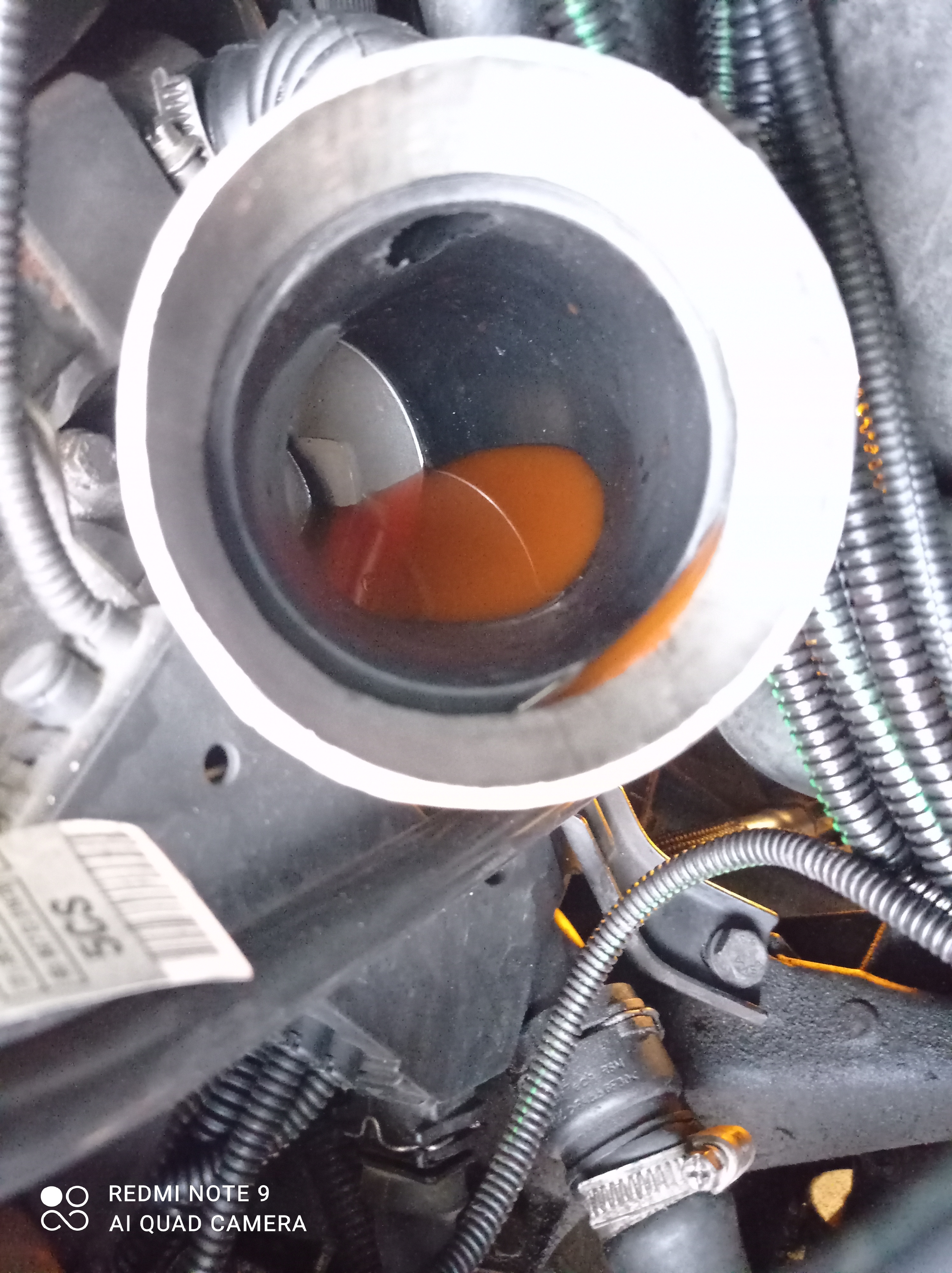

Pękł pasek kompresora klimatyzacji który wkręcił się w kółko pompy wody blokując ja. Finał tego był taki że pasek pompy wody się ślizgał. W układzie wytworzyło się takie ciśnienie że pościł górny wąż chłodnicy a zagotowany płyn chłodzący chlusnął prosto w dolot.
Po dwóch godzinach od tej sytuacji znalazłem nowy silnik M52TUB28 czyli 2.8 R6
W ten weekend rozpocząłem pracę nad swapem

Postprzez Mr_Bartek » 21 cze 2021, 07:20
Już chyba nie dało się zaliczyć bardziej niefortunnej serii zdarzeń. :( Jak wygląda swap? To chyba bardzo zbliżone konstrukcje więc nie powinno być problemu? :)

Postprzez KUZAJ » 22 cze 2021, 05:34
Silnik wsadzony odpalony :D
Niestety przy wyciąganiu starego silnika uszkodziłem przewód wspomagania i czekam aż dojedzie nowy. :]

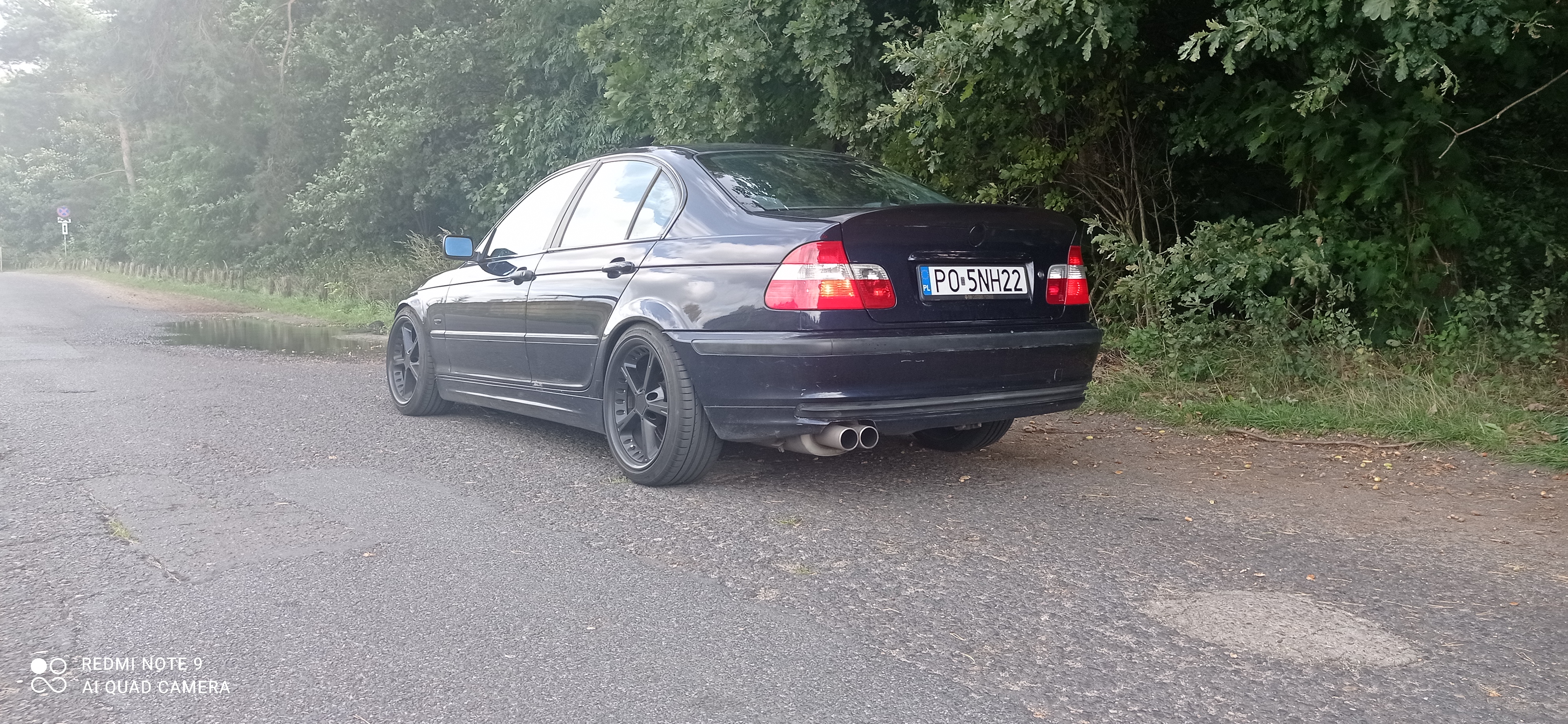

Postprzez KUZAJ » 24 wrz 2021, 14:21
No to czas na małe podsumowanie. :)
Od swapu przejechałem bezproblemowo 4tys km. :)
Po drodze uczyniłem pewnych zmian: :D
Felgi poszły w czerń (ćwieki zostawiłem w chromie)
Listwy w koło szyb również w czerń, tak samo znaczki na masce i klapie.
Remap sterownika silnika <diabełek>
Łapacz powietrza do dolotu w lampie
Teraz przyszła pora pomyśleć o jakimś kole na zimę

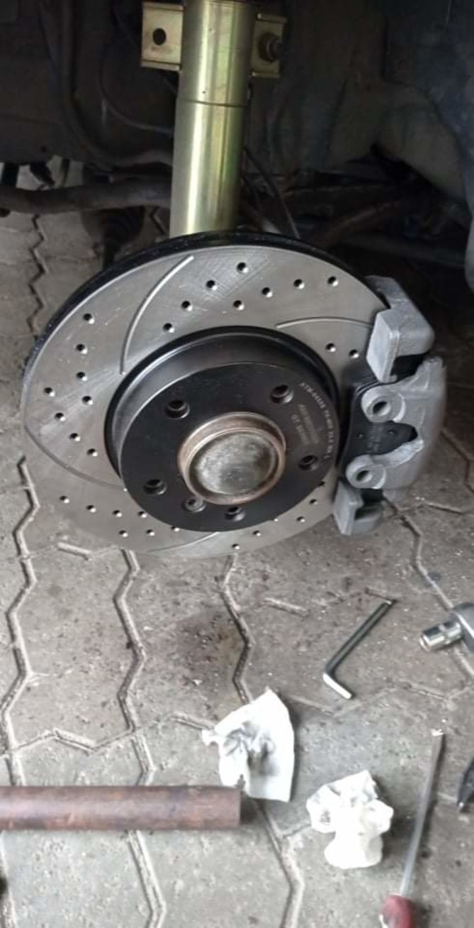

Od pewnego czasu borykałem się z wibrująca kierownica przy hamowaniu, spowodowane to było przegrzaniem tarcz hamulcowych. W związku z tym zdecydowałem się je wymienić na cały nowy zestaw. Wybór padł na tarcze hamulcowe Mikoda GT (286mm) i klocki hamulcowe TRW. :) :)
