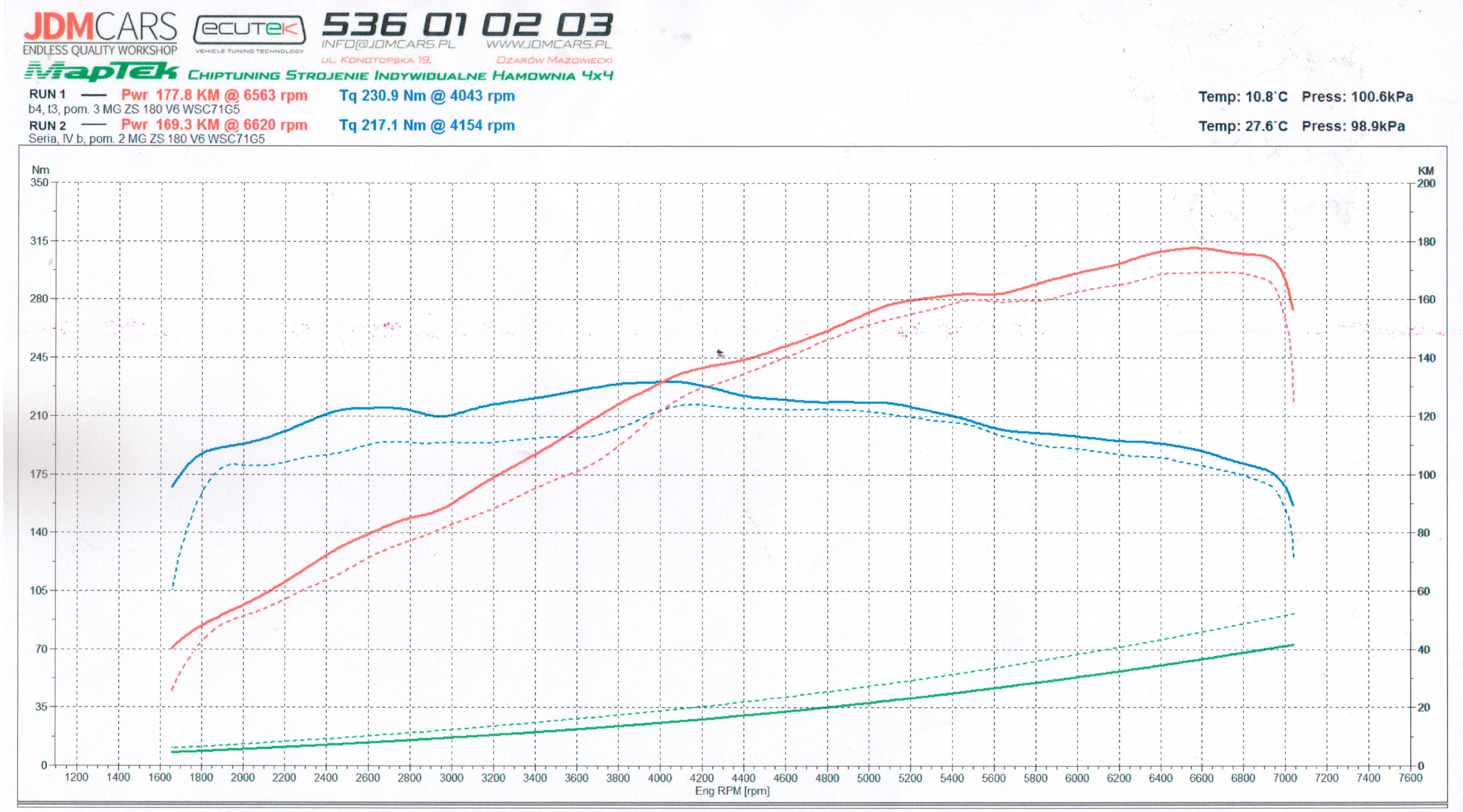

No tak, przekładka silnika V6 z ZT do ZS nie wiele da bo nie przełożymy układu dolotowego i wydechowego przez co nie osiągniemy tych 190KM.
Jeśli chodzi o moje auto to okazało się jednak obydwa VISy były uszkodzone, jeden w pozycji zamkniętej drugi w pozycji otwartej. Najprawdopodobniej przez to na hamowni wyszedł taki niski moment obrotowy. Po naprawie auto zyskało jeszcze więcej wigoru :) pojawił się efekt "turbo" w zakresie 3-4 tys. obr. ;)
Do tego wywaliłem tłumik końcowy od 1.8 i wstawiłem dedykowany do 2.5, udało mi się dostać w rozsądnej cenie.
Muszę jeszcze ogarnąć jeszcze parę rzeczy i znów wybiorę się na hamownie

Postprzez Jacek176 » 21 gru 2020, 17:13
Update. Odnalazło się zaginionych 8 koni :D
Co zostało naprawione:
-przede wszystkim VISy. Okazało się, że obydwa miałem uszkodzone, jeden zablokowany w pozycji zamkniętej, drugi otwartej.
-wymienione uszczelki kolektora dolotowego. Silnik łapał lewe powietrze, czujnik spalania stukowego sygnalizował stuki a jedna z sond lambda pokazywała zbyt ubogą mieszankę
-wymieniony tłumik końcowy z wersji przeznaczonej do 1.8 na wersję dedykowaną do 2.5. Ten od 1.8 ma rurę idącą do tłumika węższą o 17mm także musiał przytykać
Efekt:
dodatkowe 8KM i 13Nm
Efekt czuć zwłaszcza poniżej 4000obr. w niektórych miejscach przybyło ponad 20Nm momentu.
Moc jest już książkowa, do katalogu brakuje tylko 10Nm ale chyba już mu to odpuszczę, w końcu ma już 18 lat <oczko>
Do tego w między czasie na przednią oś wjechały nawiercane i nacinane tarcze ATM Mikoda plus klocki Ferodo oraz wymienione zostało sprzęgło, docisk i łożysko Valeo od 2.0 diesel (są identyczne) a tarczę udało mi się kupić oryginalną Rovera dedykowną do MG ZS 180.

No od dwóch do czterech tysięcy poprawa kolosalna. Musi się przyjemnie jeździć teraz. Ile to waży?

robotę robi pewnie ta poprawa Nm w zakresie do 4 tyś czyli tam gdzie najwięcej wskazówka przebywa w normalnej jeździe.
