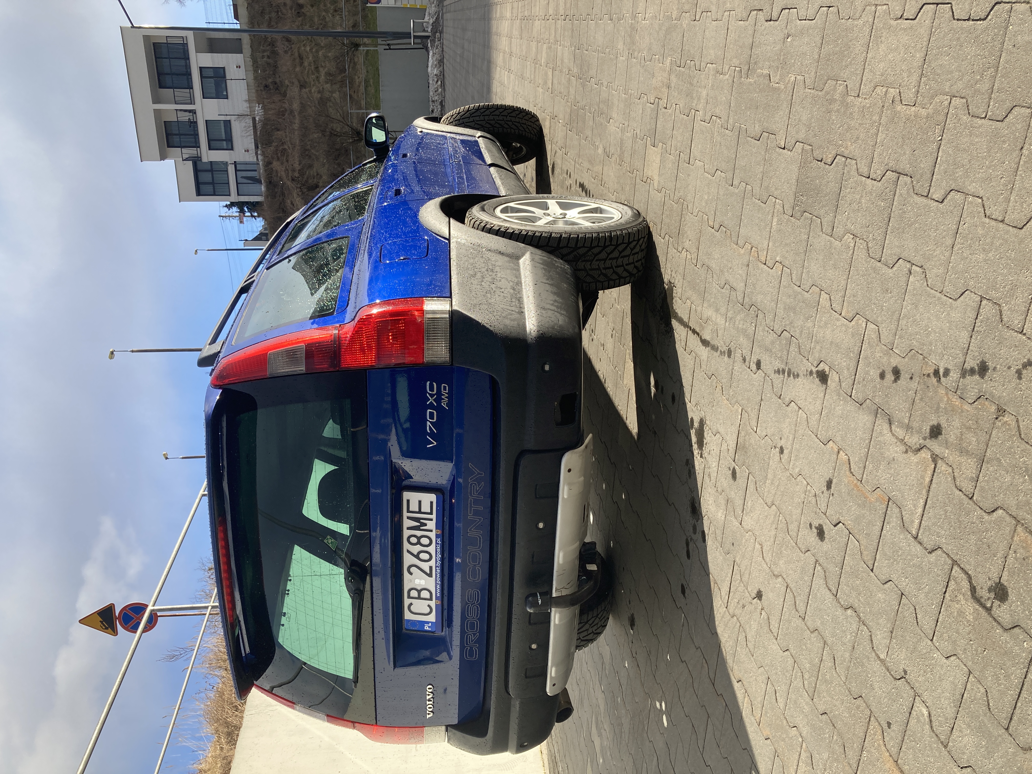

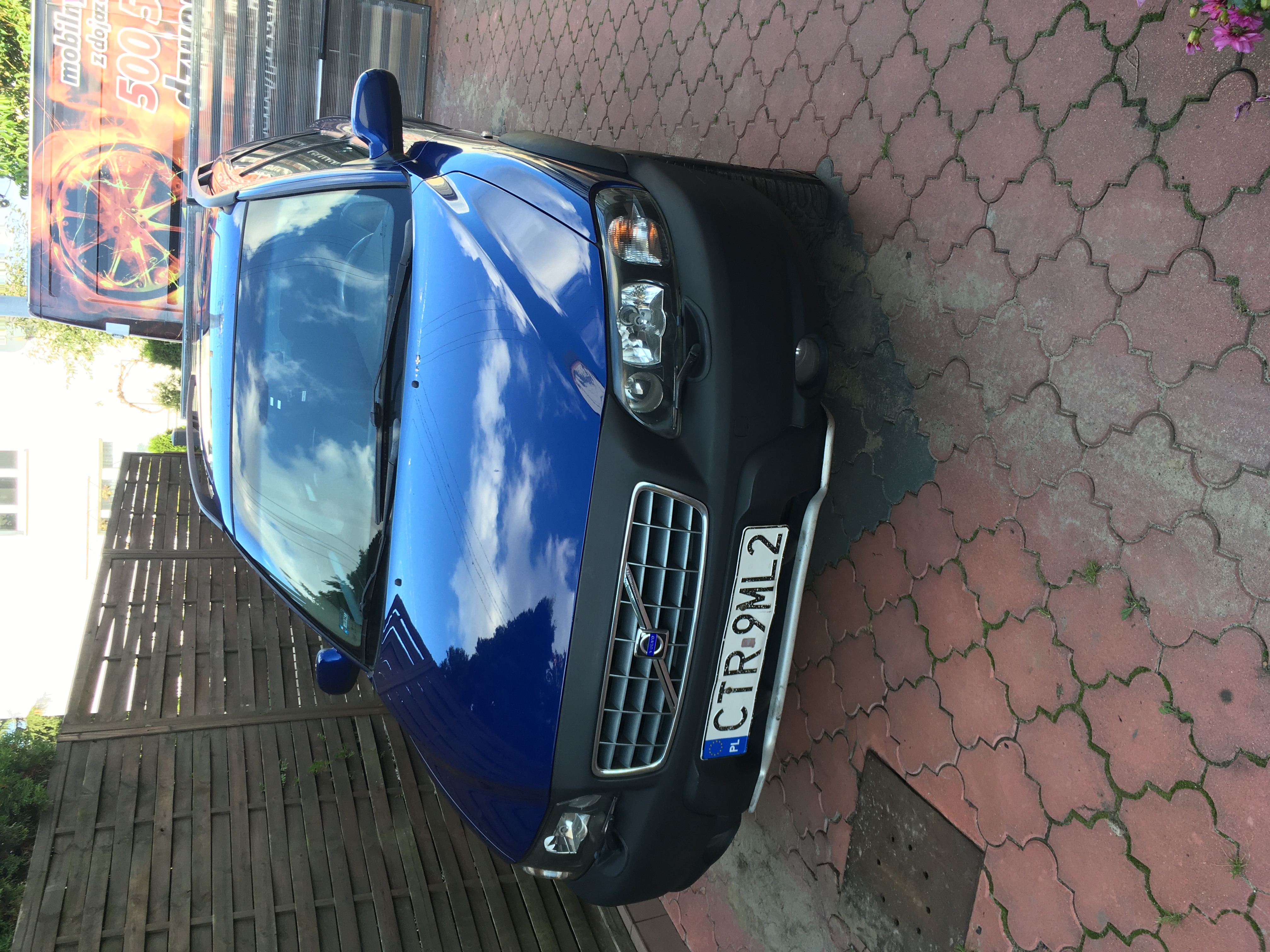

niedawno zakupiłem Volvo XC70 2,4 T seria ma 200 KM, ten egzemplarz podobno był robiony i niby ma niecałe 300 KM ( nie wnikam, hamownia powie prawdę ). Wersja Ocean Race, lecz bez ori felg 17 :(. Kupiłem go za tanie pieniądze jak na ten model, tak więc dużo było i jest do zrobienia. Na tą chwile zrobiłem:

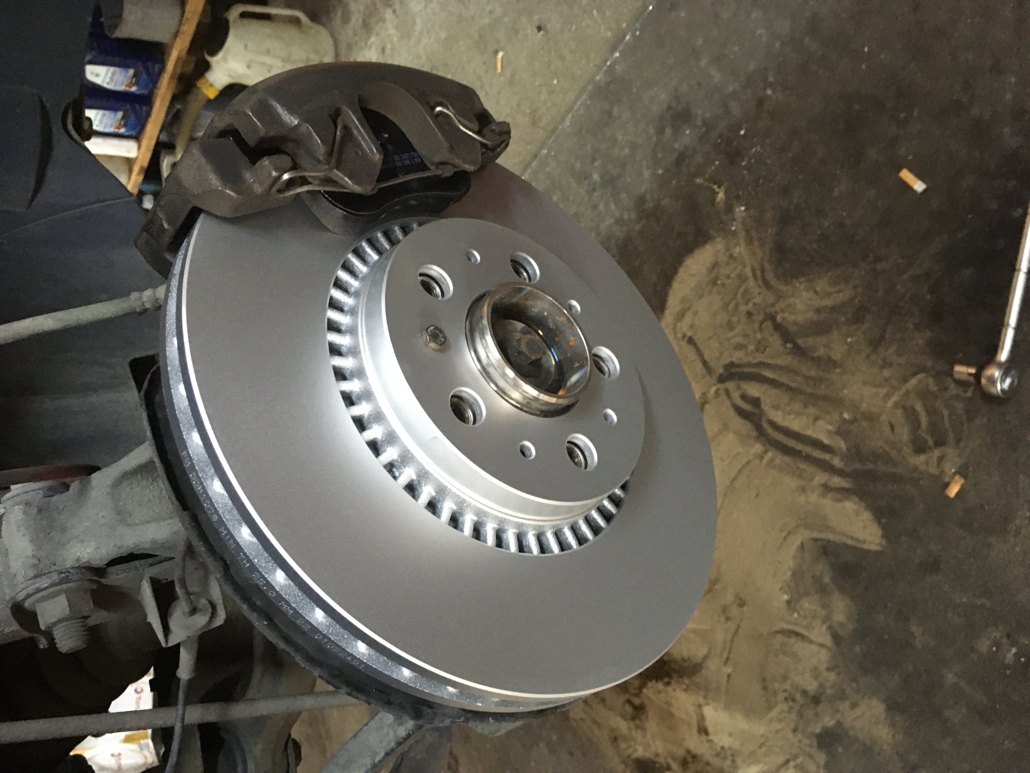

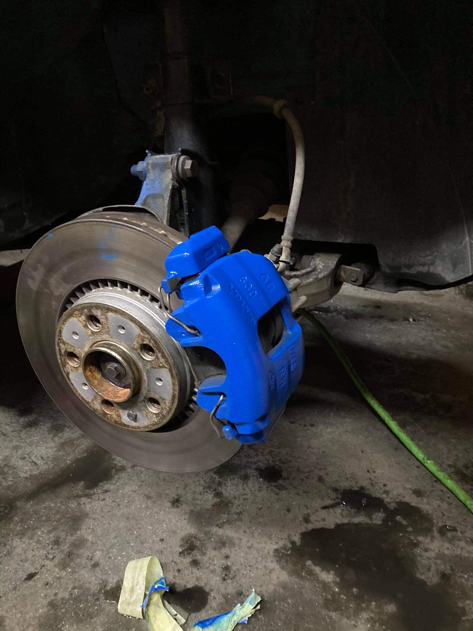

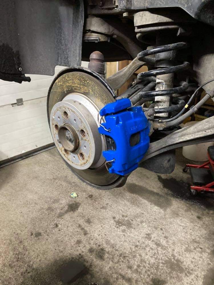

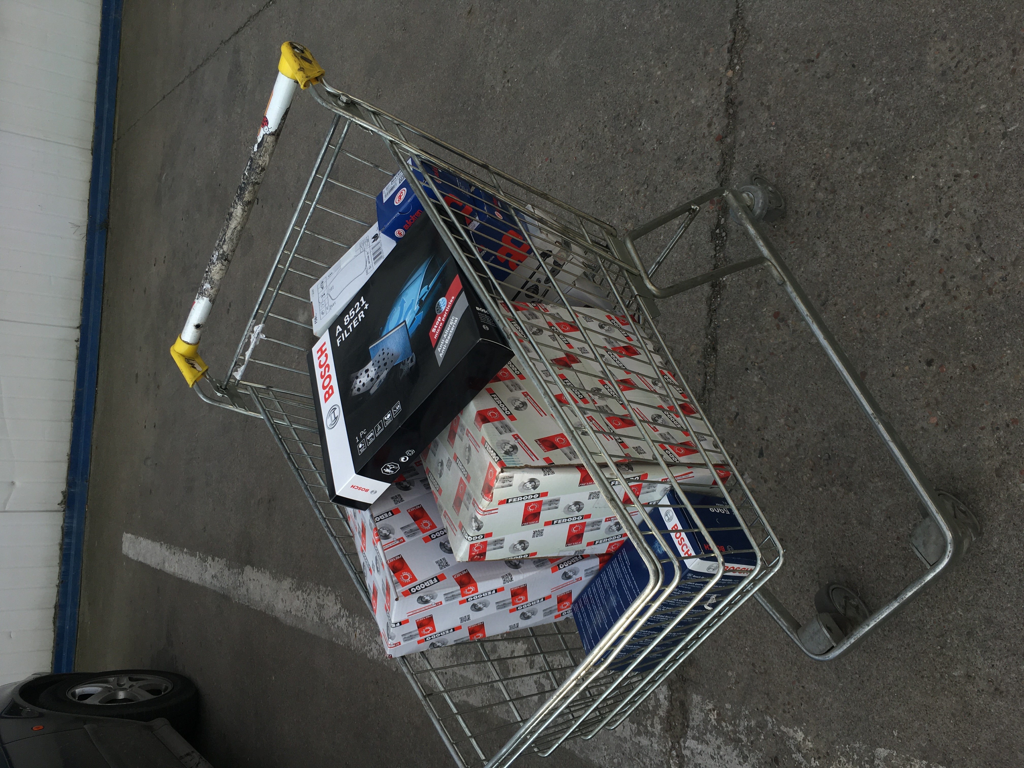

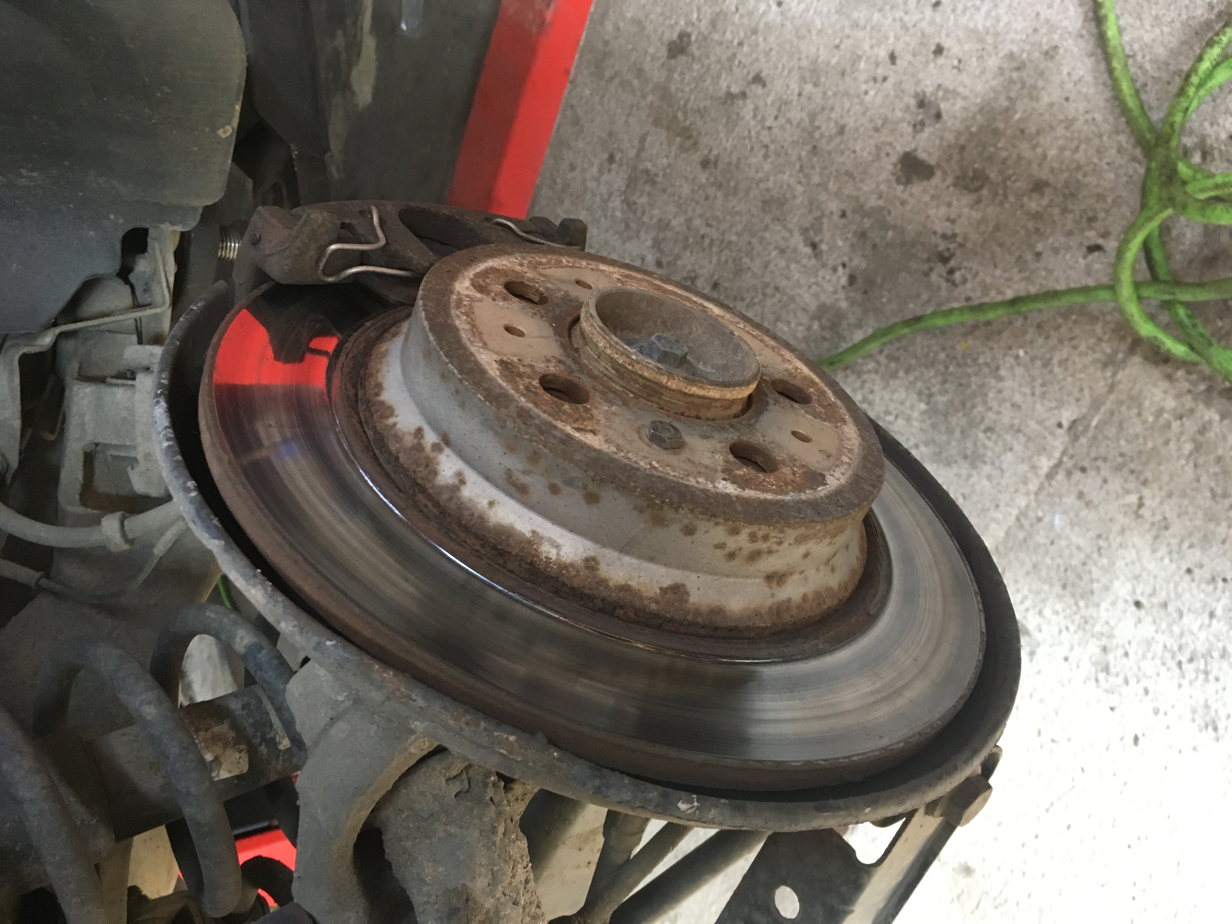

– tarcze i klocki przód/tył FERODO
– końcówki drążków DELPHI

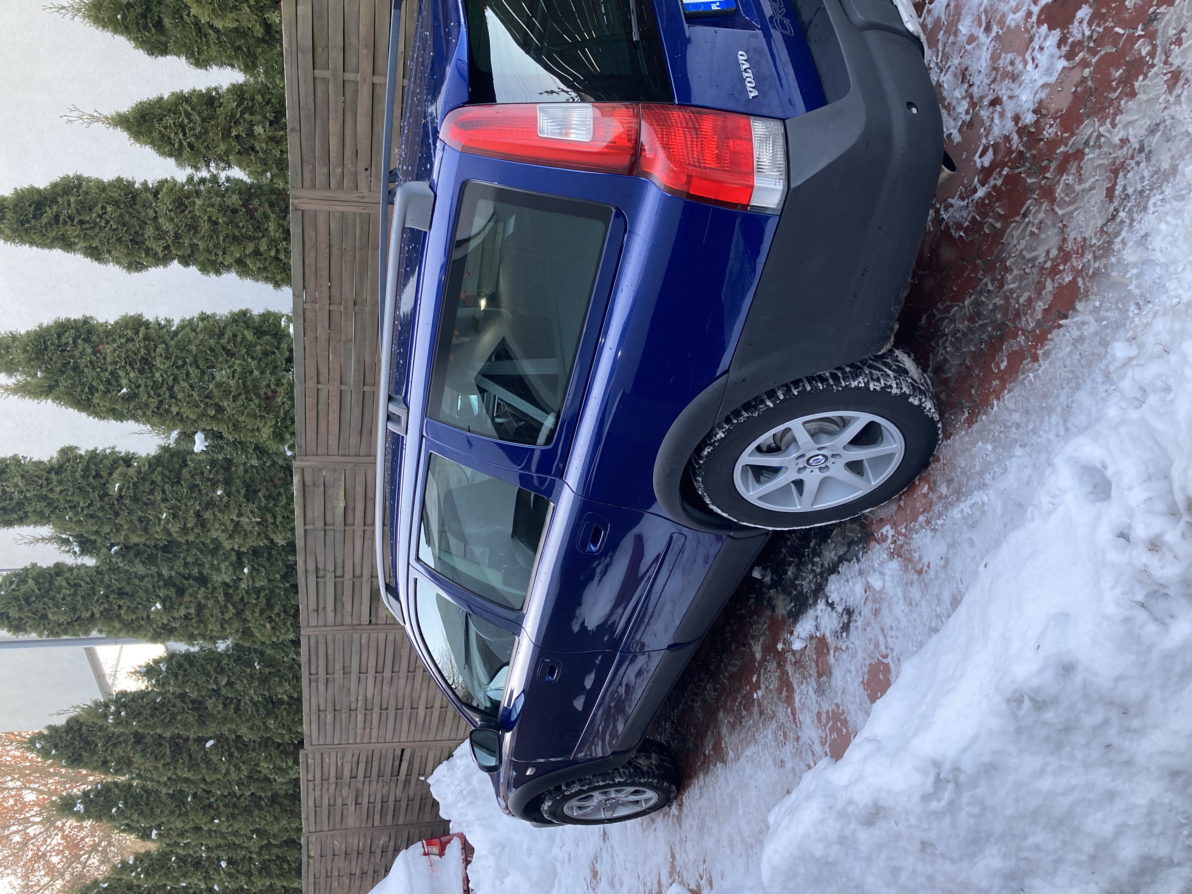

– opony zimowe KORMORAN SNOW 103 V XL 235/55 R 17

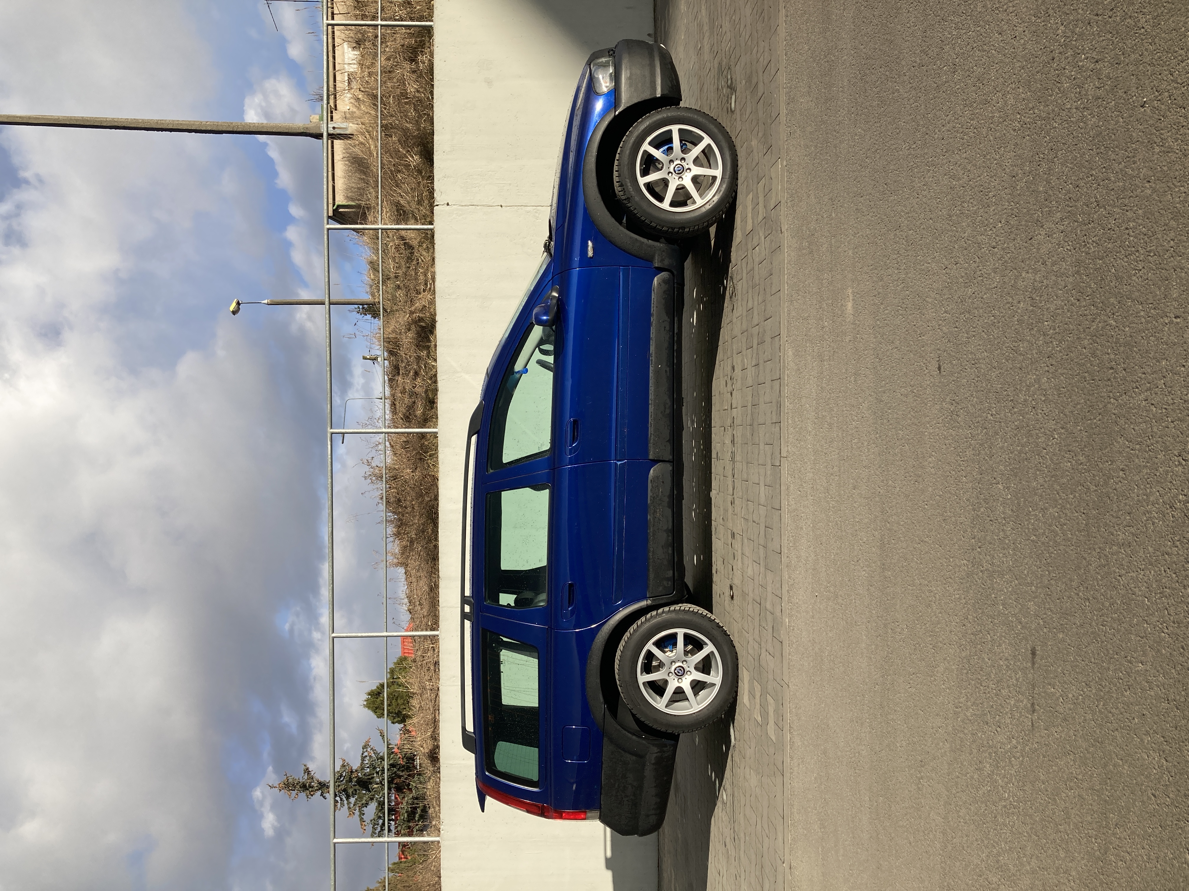

– felgi DOTZ 17x7j
– dystanse 15mm przód i 25mm tył
– Wymiana oleju i filtra
– Wymiana kabinówki i filtra powietrza

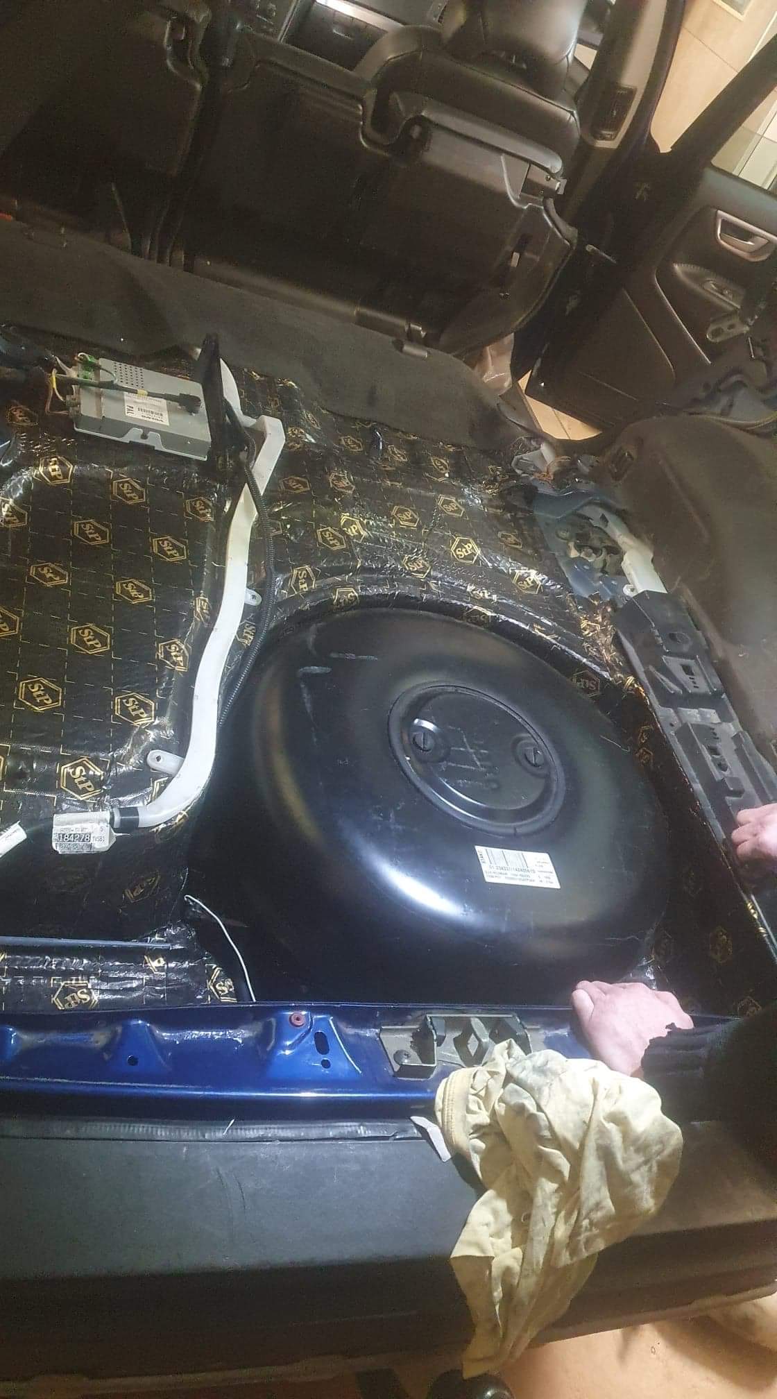

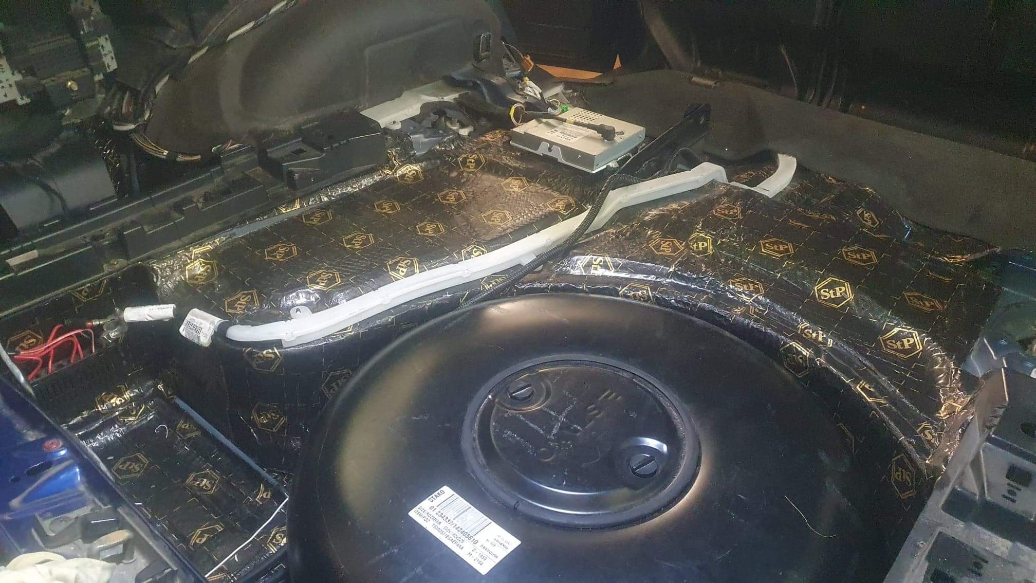

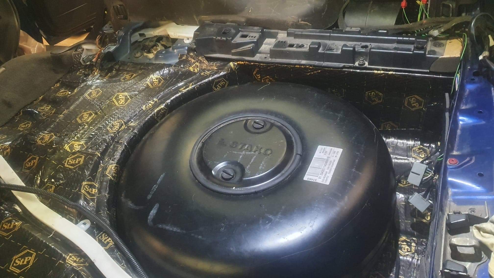

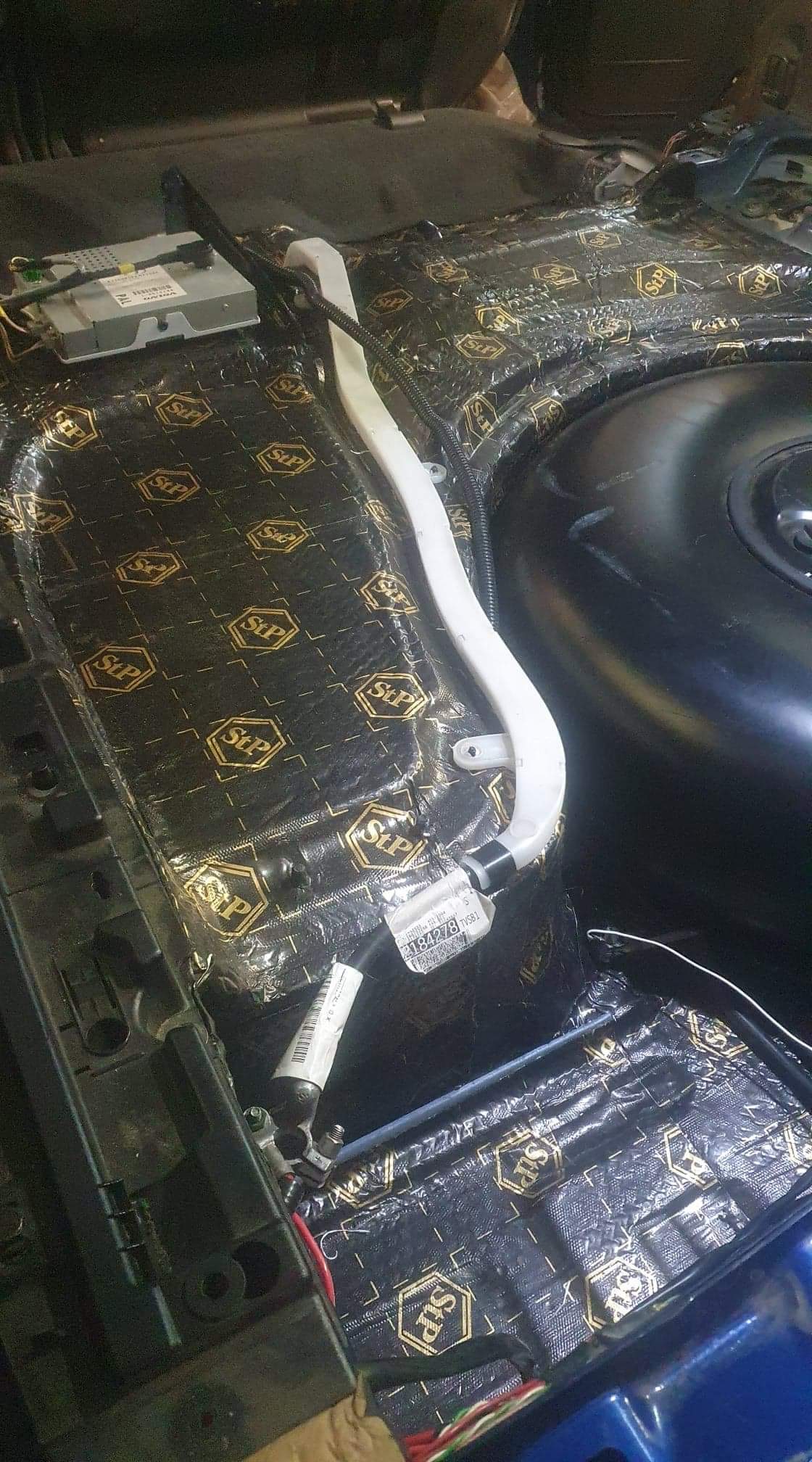

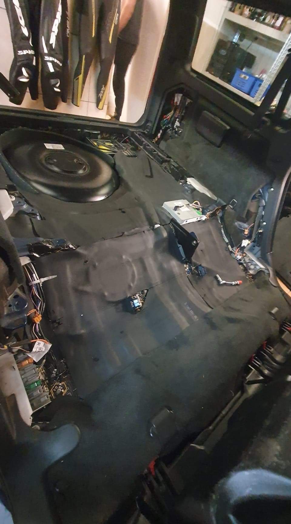

– wygłuszenie podłogi bagażnika, nadkoli tył i klapy matami bitumicznymi STP i pianką
– wymiana stabilizatora przedniego
Na tą chwile auto jeździ bezpiecznie, także już jest plus. Z wyposażenia posiada:

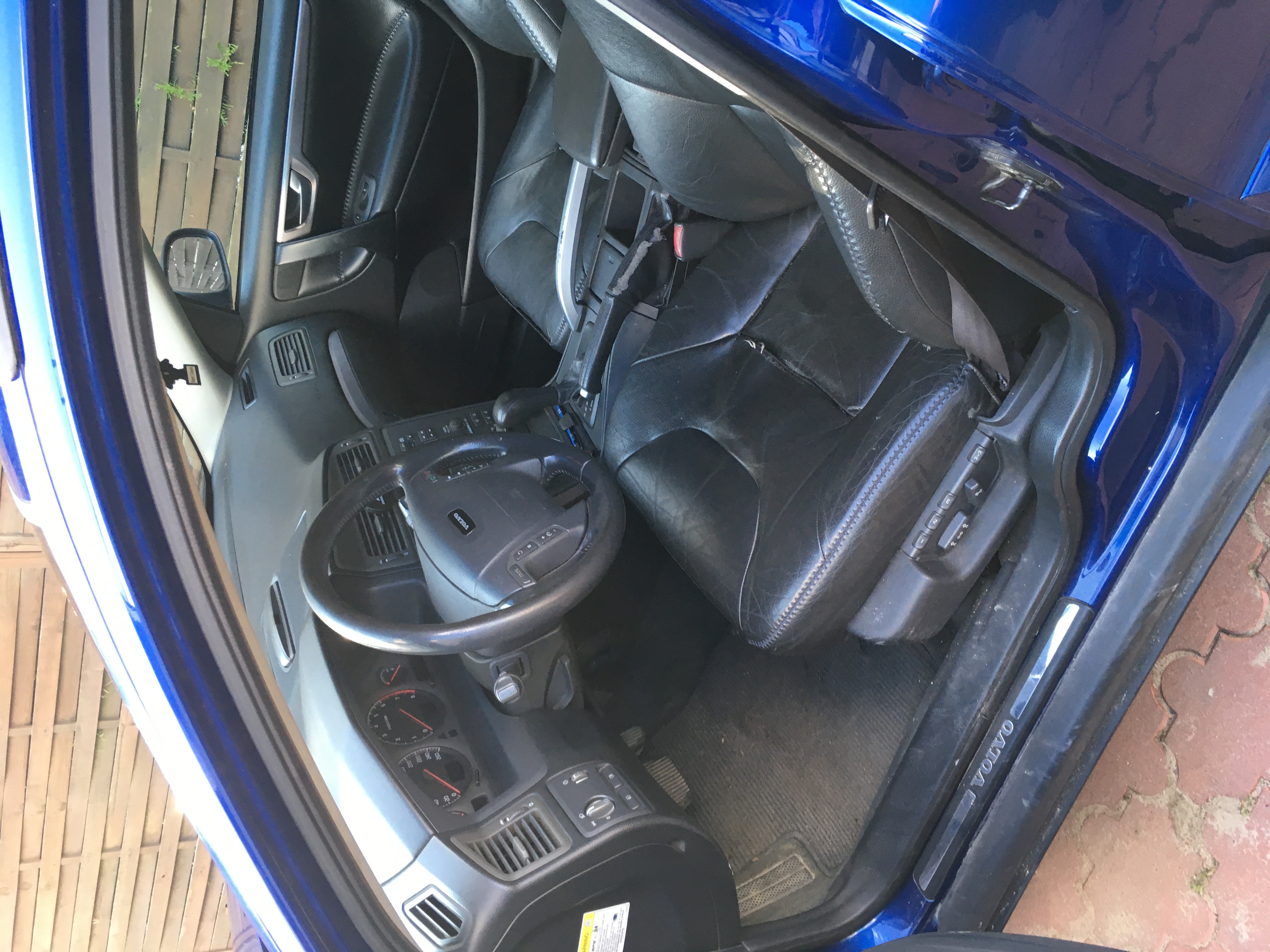

-el.lusterka i szyby
– nawigacja
– telefon
– telewizja
– podgrzewanie przednich foteli
– czarna pełna skóra
– 2 dodatkowe fotele w bagażniku
– ori alarm
– centralny zamek
– follow me home z przycisku pilota

Postprzez Mr_Bartek » 18 lut 2021, 13:21
Mógłbyś przybliżyć koszt wyklejenia bagażnika matami? Zastanawiam się by zrobić to u siebie.

Postprzez wojciechBYDGOSZCZ » 18 lut 2021, 23:52
Maty kupował znajomy i wyszło 35 zł sztuka zużyłem ok. 10 mat, pianke miałem za free :D
Opony 235 na felge 7j, wiem że opona jest szersza od felgi. Potworkowi to pasuje.
Będę go jeszcze podnosił, przez dystanse z tyłu trochę dobija na wykrzyżach.

Postprzez wojciechBYDGOSZCZ » 5 mar 2021, 16:08

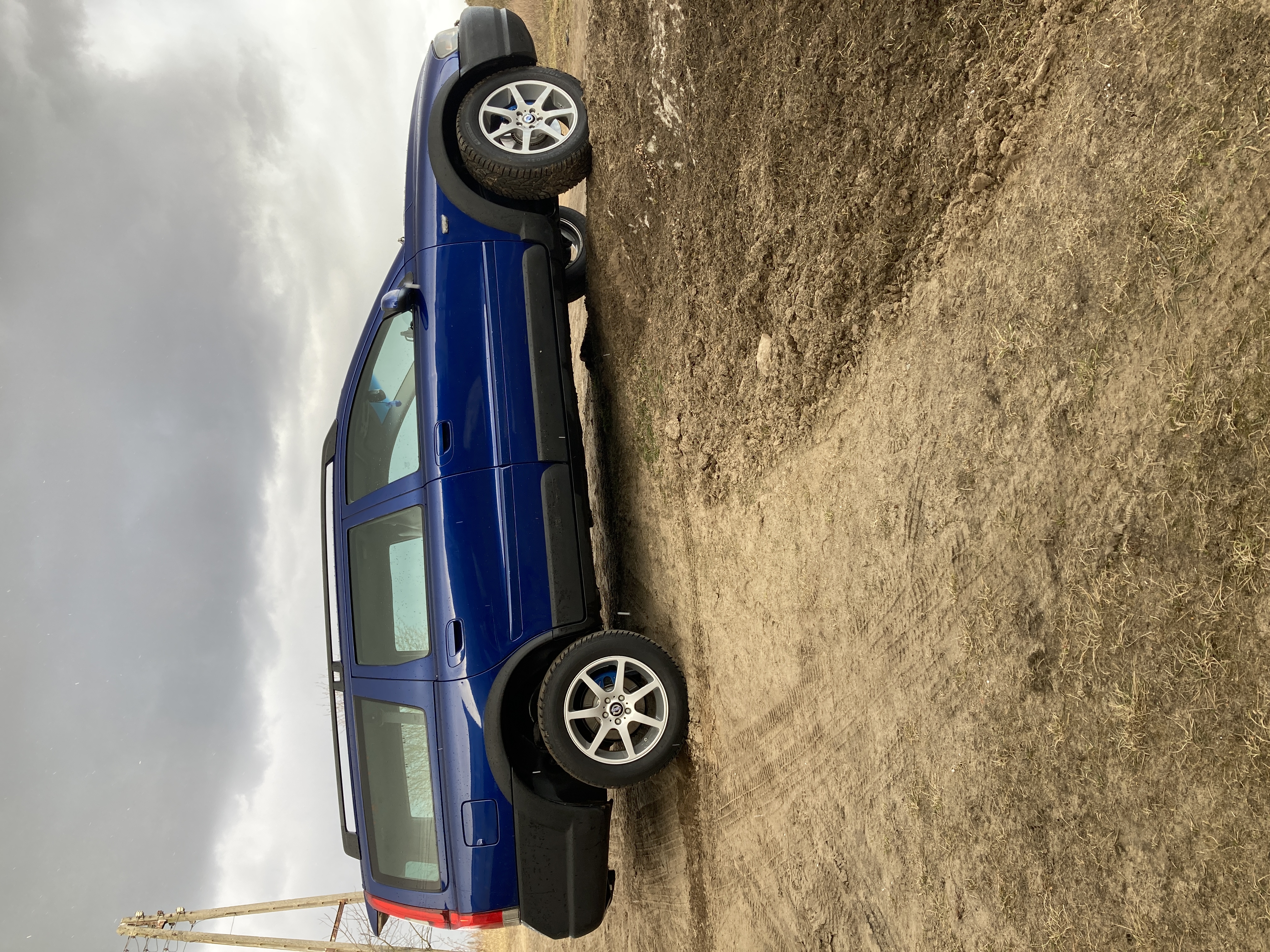

Potworek dostał lift 2 cale.

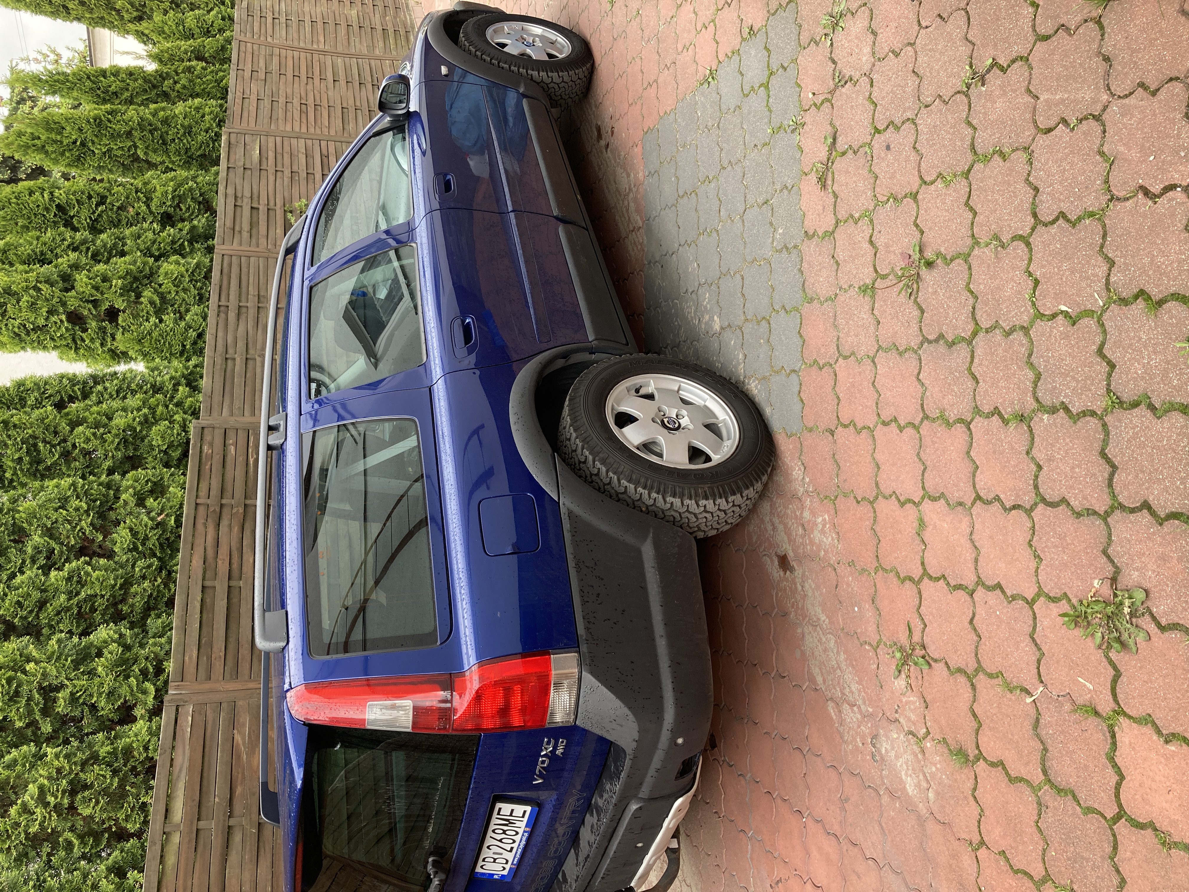

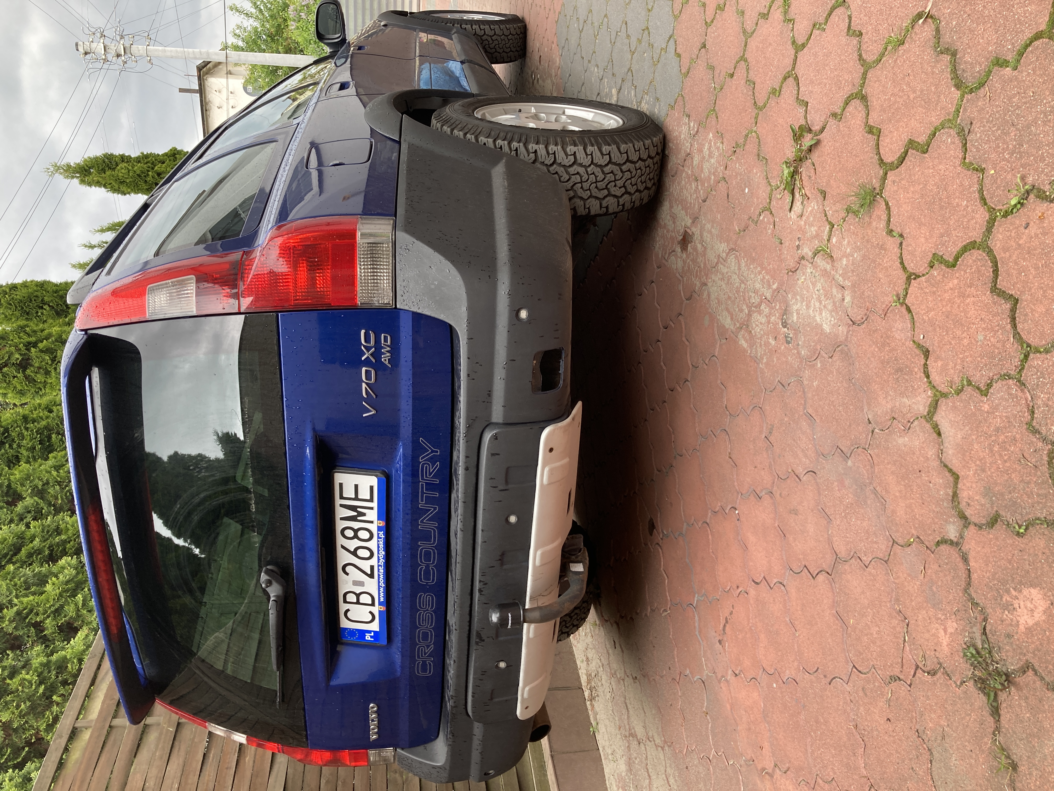

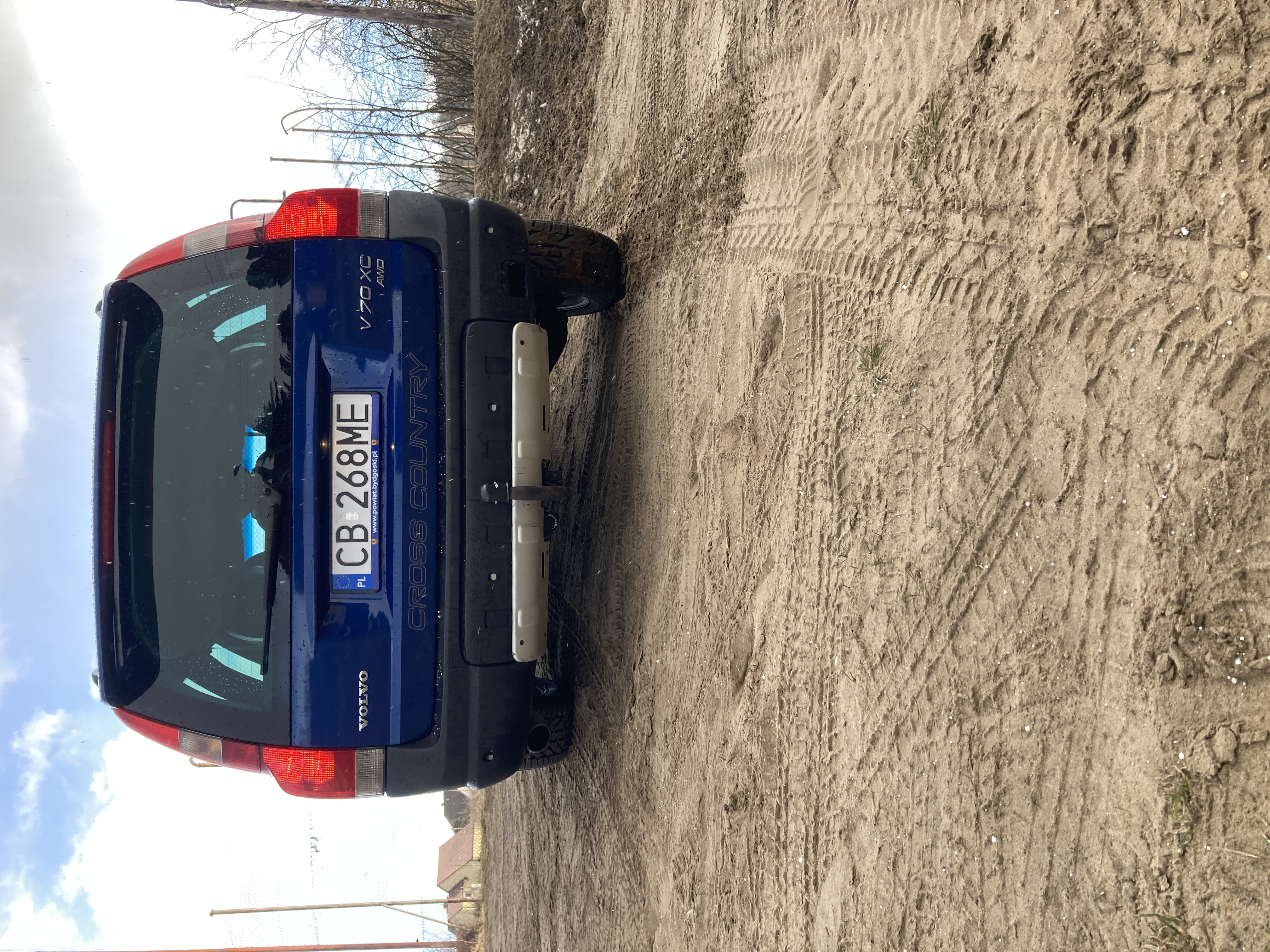

Postprzez wojciechBYDGOSZCZ » 29 maja 2021, 13:55

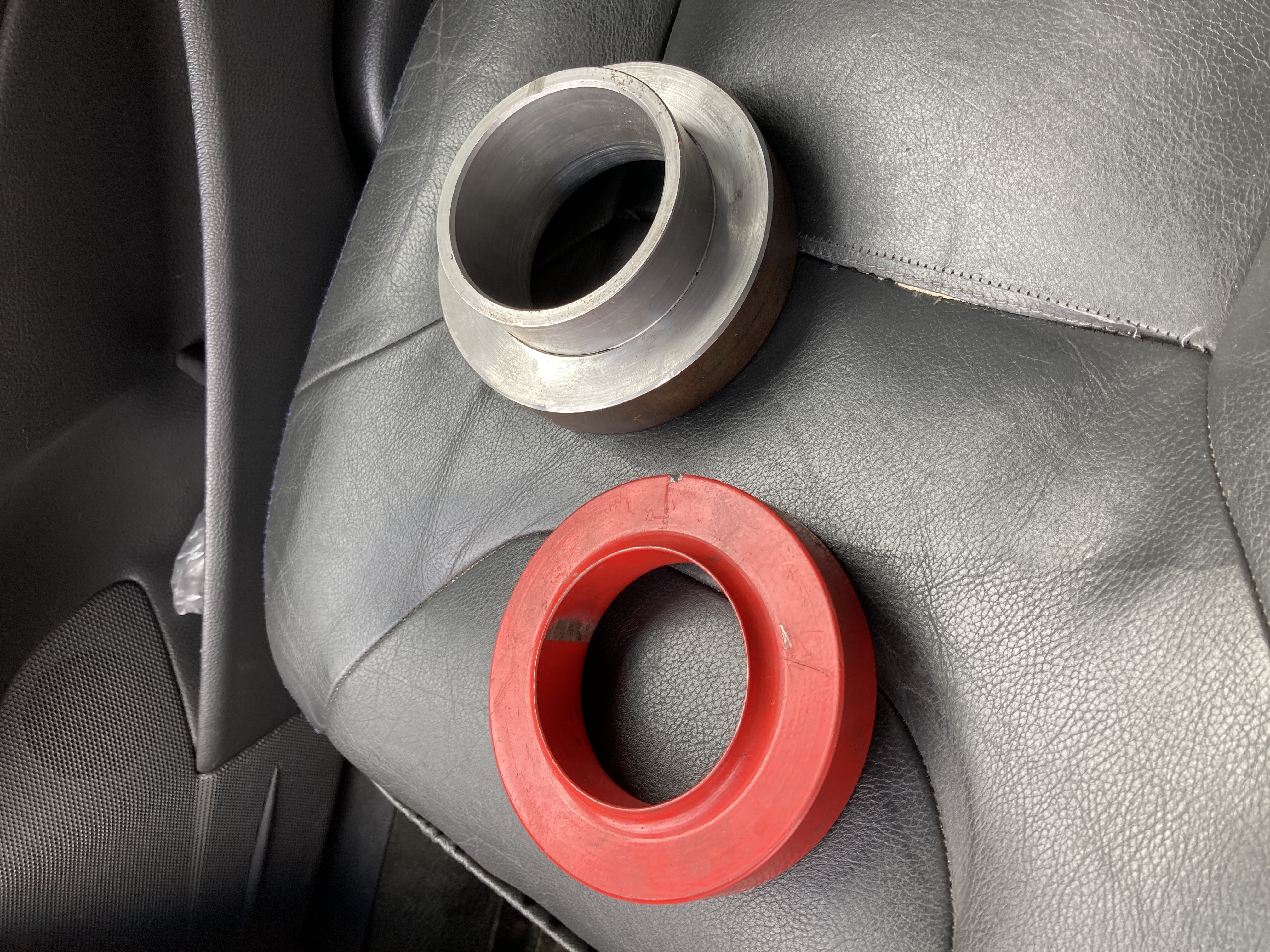

Kupione dystanse nie sprawdziły się na tyle, sprężyna wyskakiwała. Dorobiłem u tokarza na wymiar i teraz jest ok. Na lato testowo zamontowałem opony A/T kupione za grosze w rozmiarze oni 215/65 r16. Jak przypadną do gustu do dopiero kupie nowe. Nareszcie zaczyna wyglądać :D
dorobione dystanse
Od: 11 mar 2014, 15:40
Posty: 179 (0/1)
Auto: BYŁA:Mazda Demio 1,5 16V 75KM 2002r
Mazda MX5 1,6 B6 NB 1998r.
JEST: Volvo xc70 2,4 T 2002r.
KTM RC 390 2015r.
Postprzez MrShaleck » 30 maja 2021, 20:43
Ooo wygłuszanko. To lubię :D :D :D
Masz zamiar ostro w teren jechać, że takie oponki?

Postprzez wojciechBYDGOSZCZ » 31 maja 2021, 21:59
Zobaczymy, trochę w terenie go sprawdze :) Aczkolwiek wg mnie taki styl mu pasuje :D
