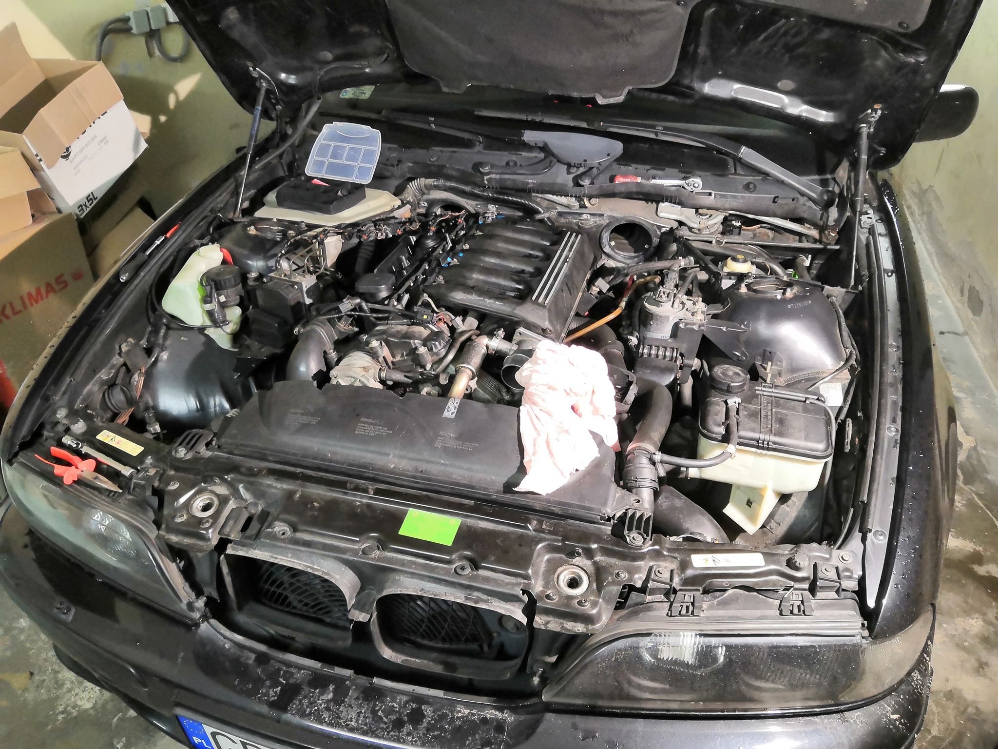

Postprzez MrShaleck » 8 lut 2020, 10:00
Siemanko po dłuższym czasie. Bynajmniej bezczynności...
Miałem ostatnio mało czasu, ale staram się dalej doprowadzić moje E39 to stanu bliskiego perfekcji zanim zacznę robić moce.

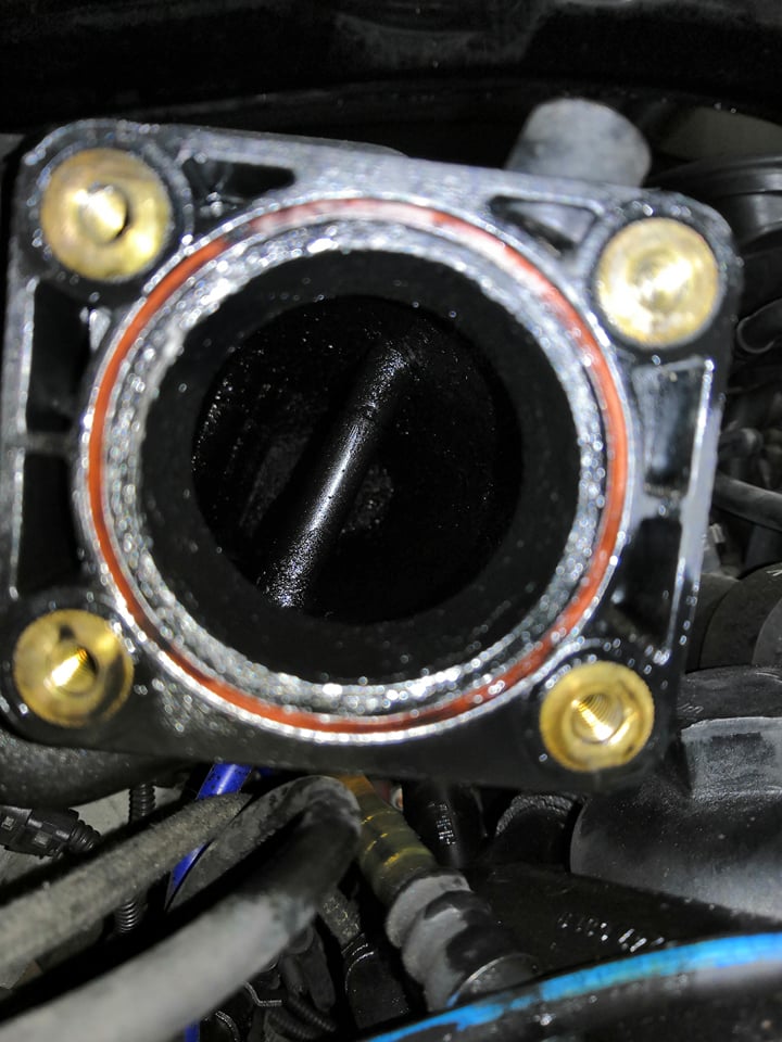

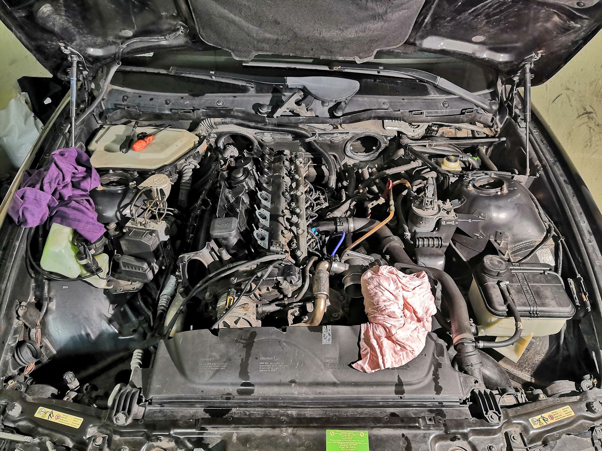

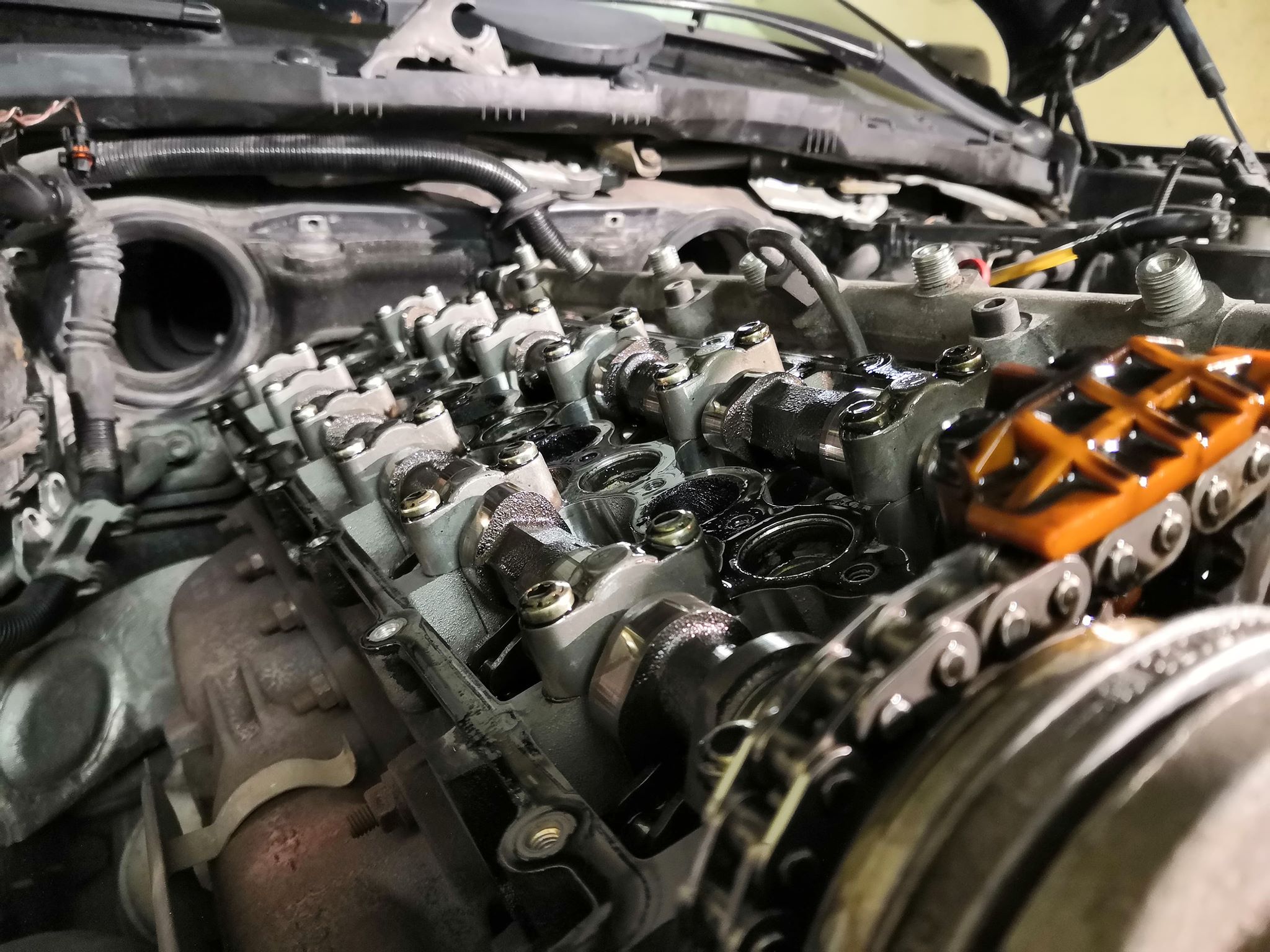

Wymieniałem ostatnio uszczelkę między EGR a kolektorem, bo coś tam się pociło.
Okazało się, że w kolektorze jest srogi nagar oraz wykryłem wyciek z pokrywy zaworów z tyłu silnika.
Mój mechanik powiedział 600zł za wymianę uszczelki, więc podjąłem się zrobić to sam.
Szukałem dalej co im wpiernicza prąd. I znalazłem. Na jakimś USA forum był 1 post, w którym było info, że ZDARZA się, że na bezpieczniku od klimy w tym roczniku jest też...sterownik skrzyni biegów. I to on był winowajcą. Prułem wszystko od klimy z wtyczek a prąd dalej brało. Nareszcie spokój <serduszka>

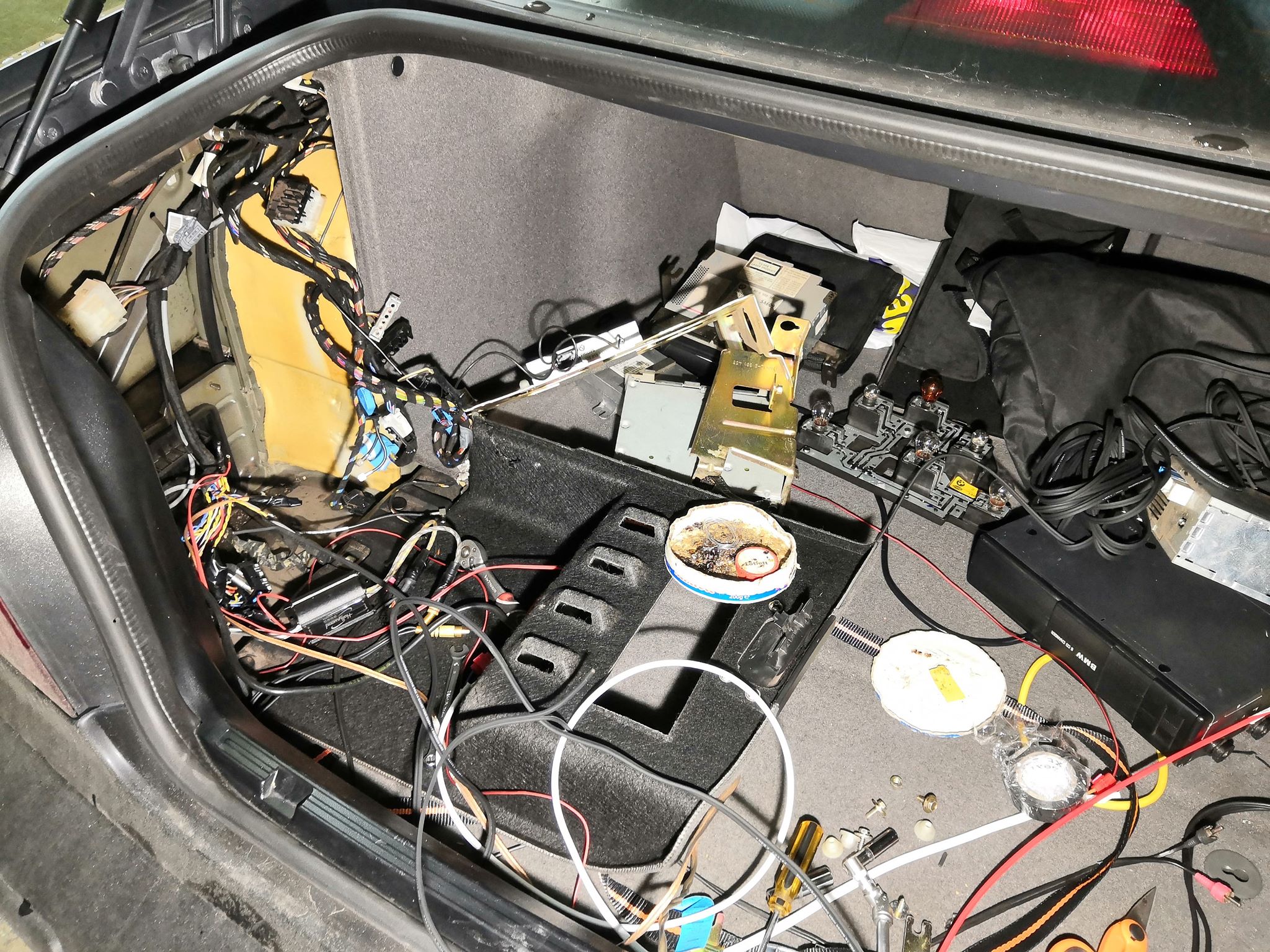

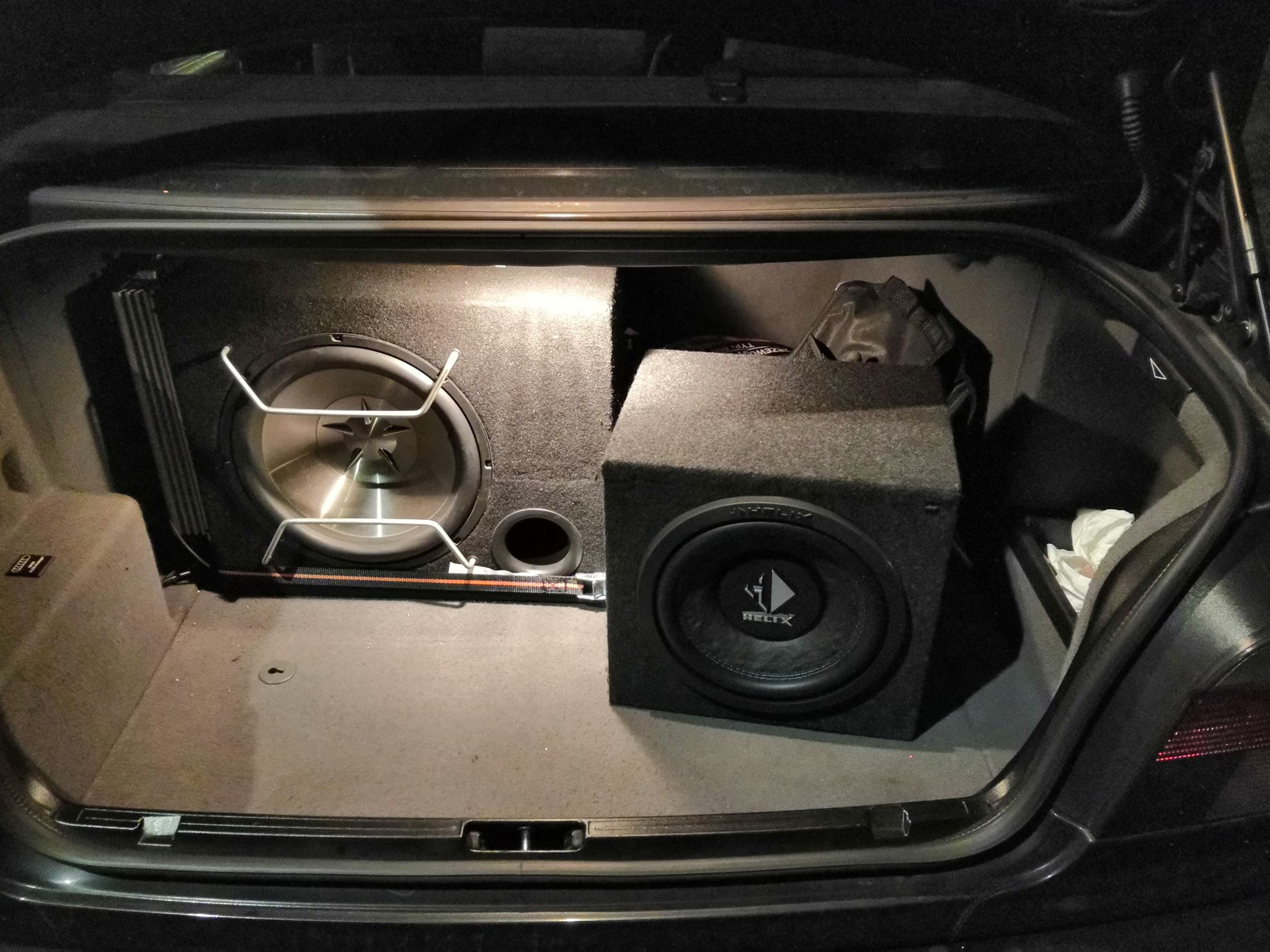

Żeby nie było tego za mało, dalej walczę z audio. Udało mi się wyciągnąć niski sygnał z płytki z ori wzmacniacza. Udało mi się także z pomocą ojca elektronika zrobić AUXa zamiast AM.
Niestety coś nie bangla na połączeniu i jeden kanał nie gra w pełnej mocy. Muszę tam jeszcze zajrzeć.
Przy okazji wjechał mały upgrade Suba na Helix K10 :D
Jak dostanie pełnej mocy to będzie fajno :)
W najbliższym czasie jeszcze pare grubszych spraw do zrobienia, a mooooże na lato wlecimy z mocą :)

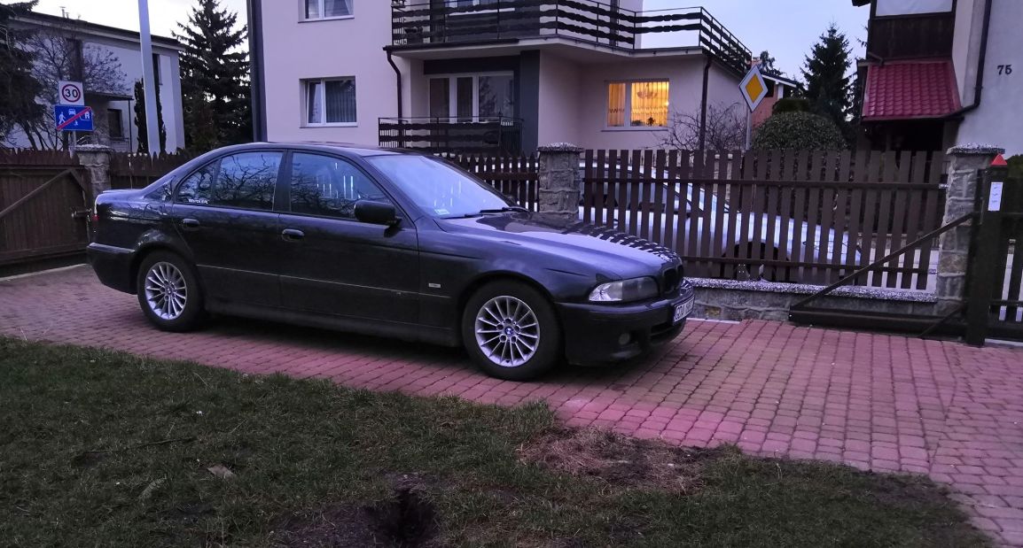

I tak to teraz wygląda :)
