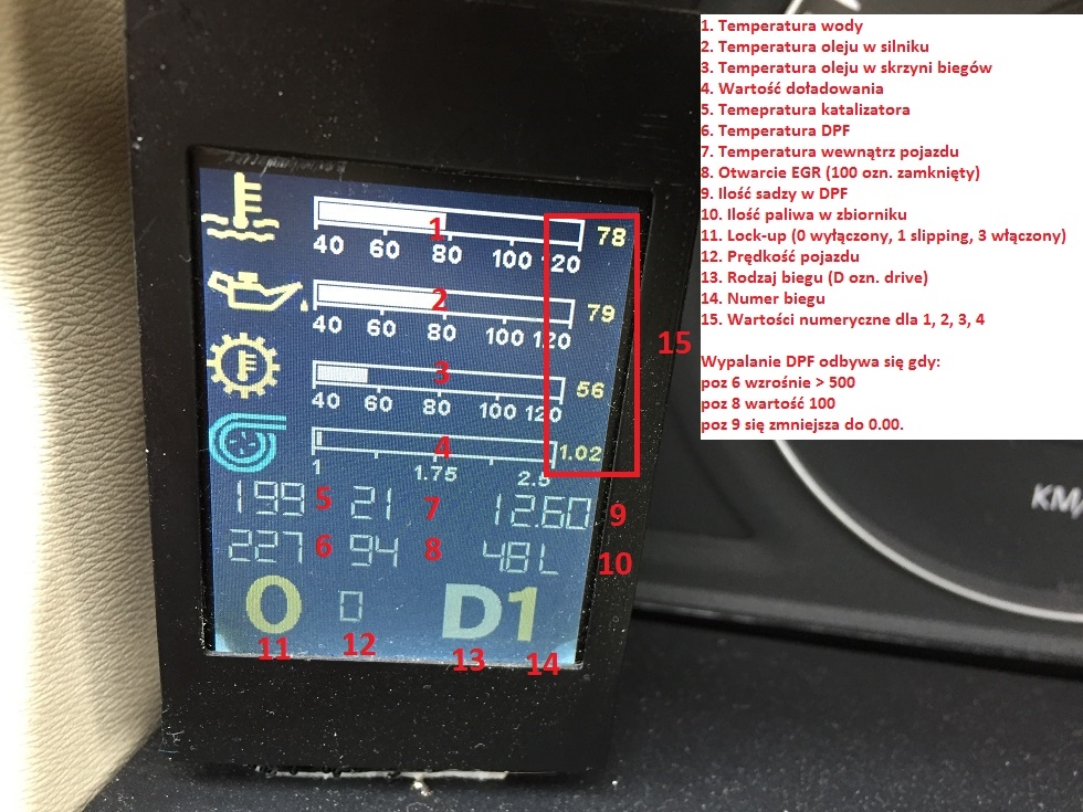

Na forum łosia jest gość, który do kilku modeli volvo programuje takie wynalazki:
Księgowi ograniczają wyświetlanie czegokolwiek na liczniku a jak widać możnaby było fabrycznie coś wstawić na licznik, chociażby temp płynu lub oleju, bo jak sie zapali "check" to może byc juą za późno. Auta z DPF mając taki wyświetlacz parametrów, przynajmniej widzą kiedy się wypala. Koszt to 450zł. Tutaj chłop dla diesla w automacie wyjął chyba wszystko co możliwe. U mnie połowy tych parametrów by nie było. Generalnie interesujący ficzer. Ja należę do tych co lubią mieć wszystko samemu pod kontrolą i często spoglądam na dostępne wskaźniki więc taka zabawka by mi się przydała ale narazie mam na liście ważniejsze rzeczy do zrobienia :)

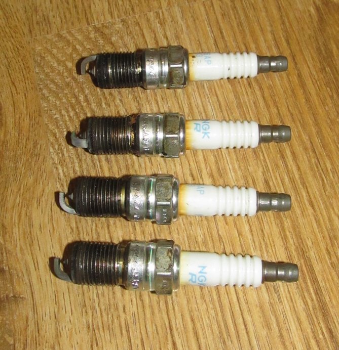

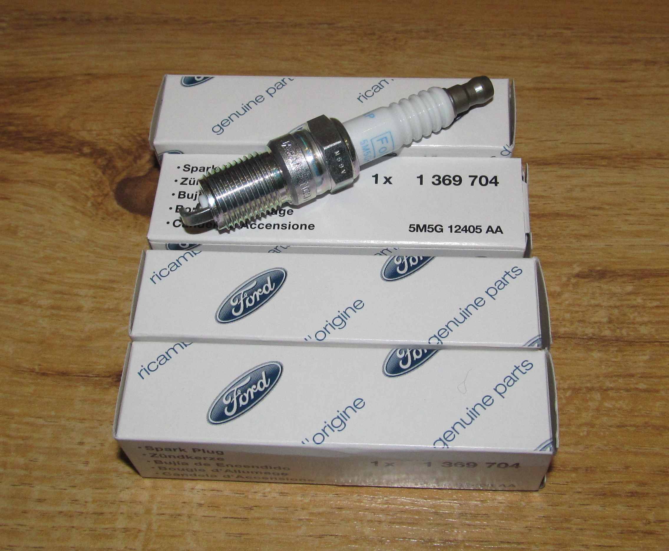

Na całe szczęście nic się nie dzieje więc jest fundusz aby zadbać o samochód. Przed montażem LPG nie dałem rady więc wymieniłem świece teraz. Po demontażu widać, że były już sfatygowane. Mimo to nie odczuwałem problemów. Jednak po montażu LPG wolałem podmienić w miarę możliwości czytając opinie w internecie, że na podtlenku azotu świece dostają mocno w tyłek.
Kupiłem oryginały fordowskie (Made in Japan).

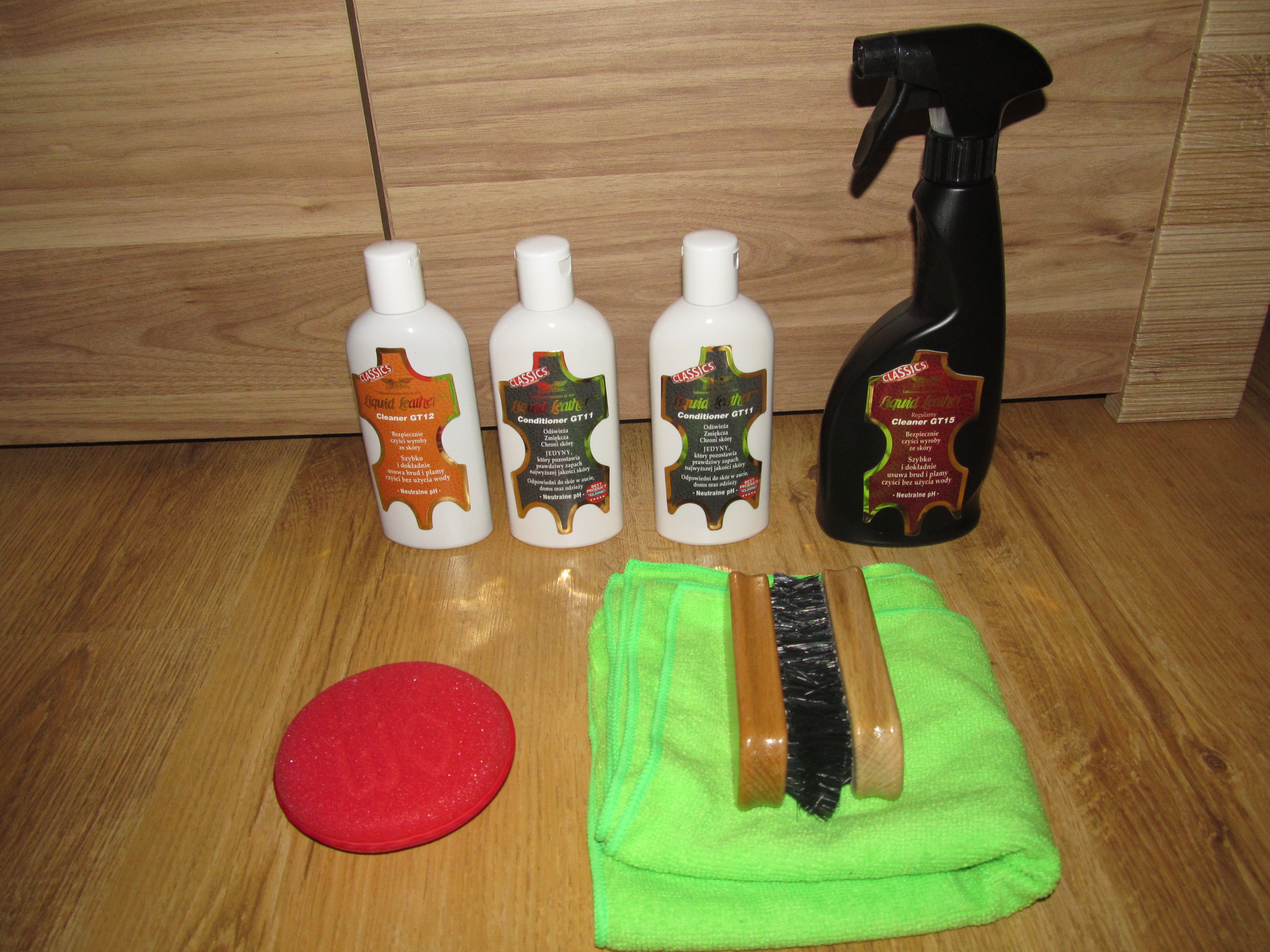

Dodatkowo zaplanowałem wypucować skóry. Dojechały 2 zestawy Gliptone:
GT11+GT12
GT11+GT15
GT12 do czyszczenia mocno zabrudzonej i długo nie konserwowanej skóry. U mnie widąć, że regularnie nie było robionej konserwacji więc GT12 się przyda.
GT11 do każdorazowej konserwacji po wyczyszczeniu GT11 lub GT15
GT15 do regularnego czyszczenia zadbanej skóry.

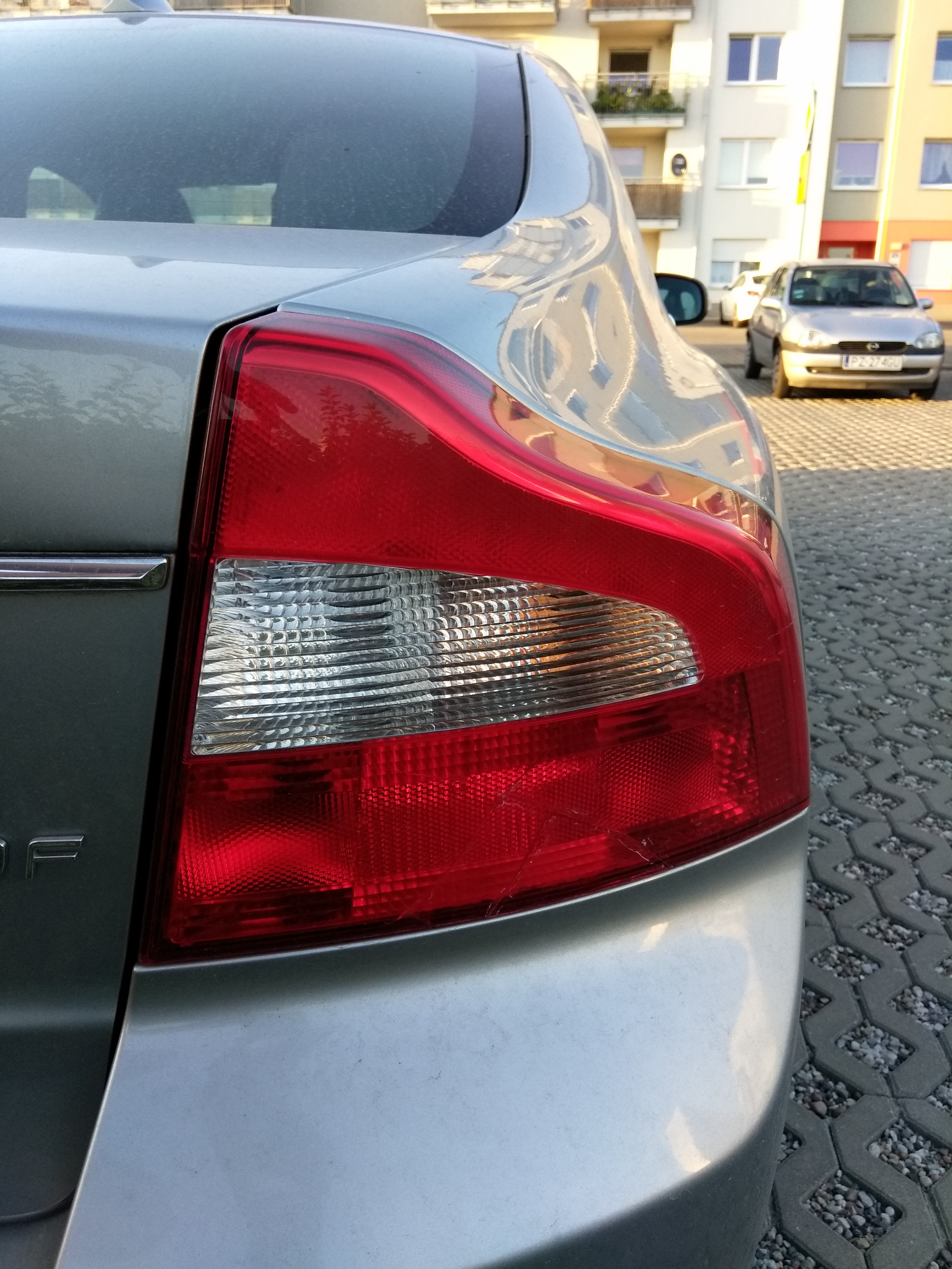

– Uszkodzenie tylnej prawej lampy
Jakiś ch* uszkodził mi lampe z tyłu. Nie samochodem ale czymś małym i twardym. Cos się komuś małego mocno odbiło albo oparł sie kierownicą od roweru. W ramach "dobrej woli" ten ktoś podniósł z ziemi 2 plastikowe kawałki od lampy i położył na samochód. Dziękuje Ci "dobry człowieku" i życze tego samego.
Plastik lampy jest tak mocny że nie miałem sposobu aby ręką go ruszyć albo nawet zgiąc, takze uderzenie musiało byc mocne albo bardzo punktowe. Z tego powodu tylko 2 spore kawałki w całosci odpadły. Przykleiłem na kropelke. Z daleka nie widac ale z bliska owszem Lampa narazie szczelna. To chyba zasługa własnie tego twardego i grubego plastiku. który sie nie wyszczerbił i pasował podczas klejenia. Uzywana lampa do S80 polift najtaniej 370zł <lol>

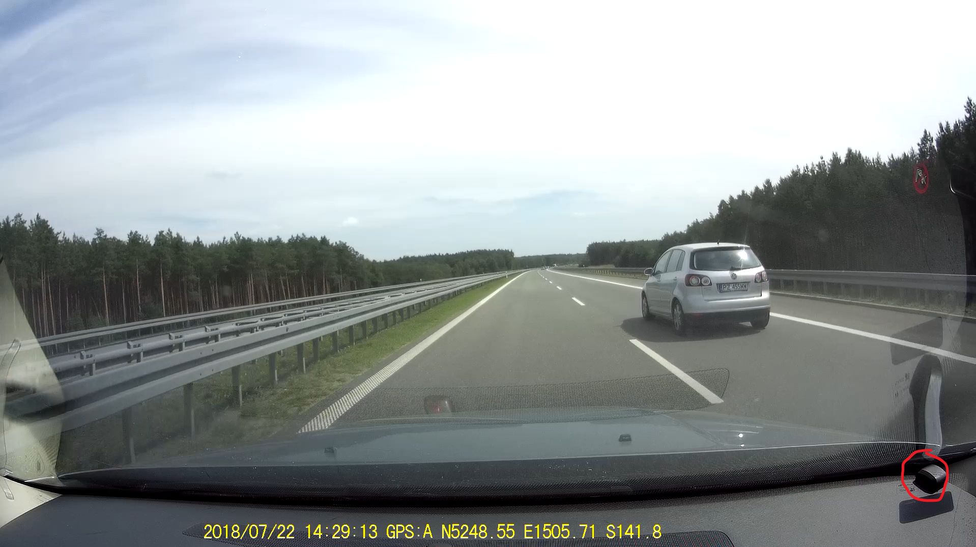

– Zamontowanie wideorejestratora w wersij z GPS.
Koszt zakupu 220zł. (Obecnie jest drożej ale tak jest co jakis czas aby za chwile sprzedawca mógł zrobić przecene na 58$)
https://www.aliexpress.com/store/produc ... 56e5XjiaBp
Zasilanie stałe i po stacyjce co jest duzo lepszym rozwiązaniem niz mikrobaterie czy kondensatory. Wpięcie jak widać na stronie, mamy bezpośrednio do gniazda z bezpiecznikami co umozliwiało instalacje plug and play bez ingerencji w instalacje, bawienia sie w pomiary prądu, szukanie plusa po kablach.
Na forum Volvo podpowiedzieli które puste miejsca w skrzynce z bezpiecznikami, mają zasilanie stałe a które po stacyjce.
Do tego karta Samsunga 32GB za 30zł z https://www.joybuy.com/
Kamera nie posiada LCD a GPS jest wyniesiony na zewnątrz(umiescilem go w prawym dolnym rogu szyby) co powoduje że jest ultra lekka przez co przyklejona do szyby, mimo ekstremalnych upałów, nic sobie z tego nie robiła i nie odpadła :)
Musze pomyslec nad filtrem polaryzacyjnym.

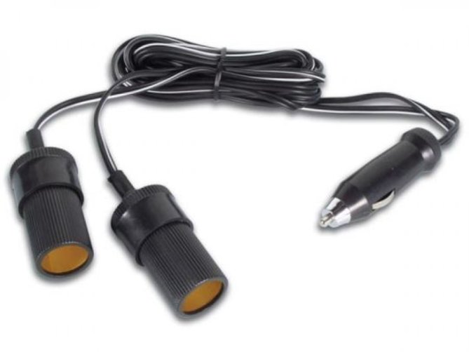

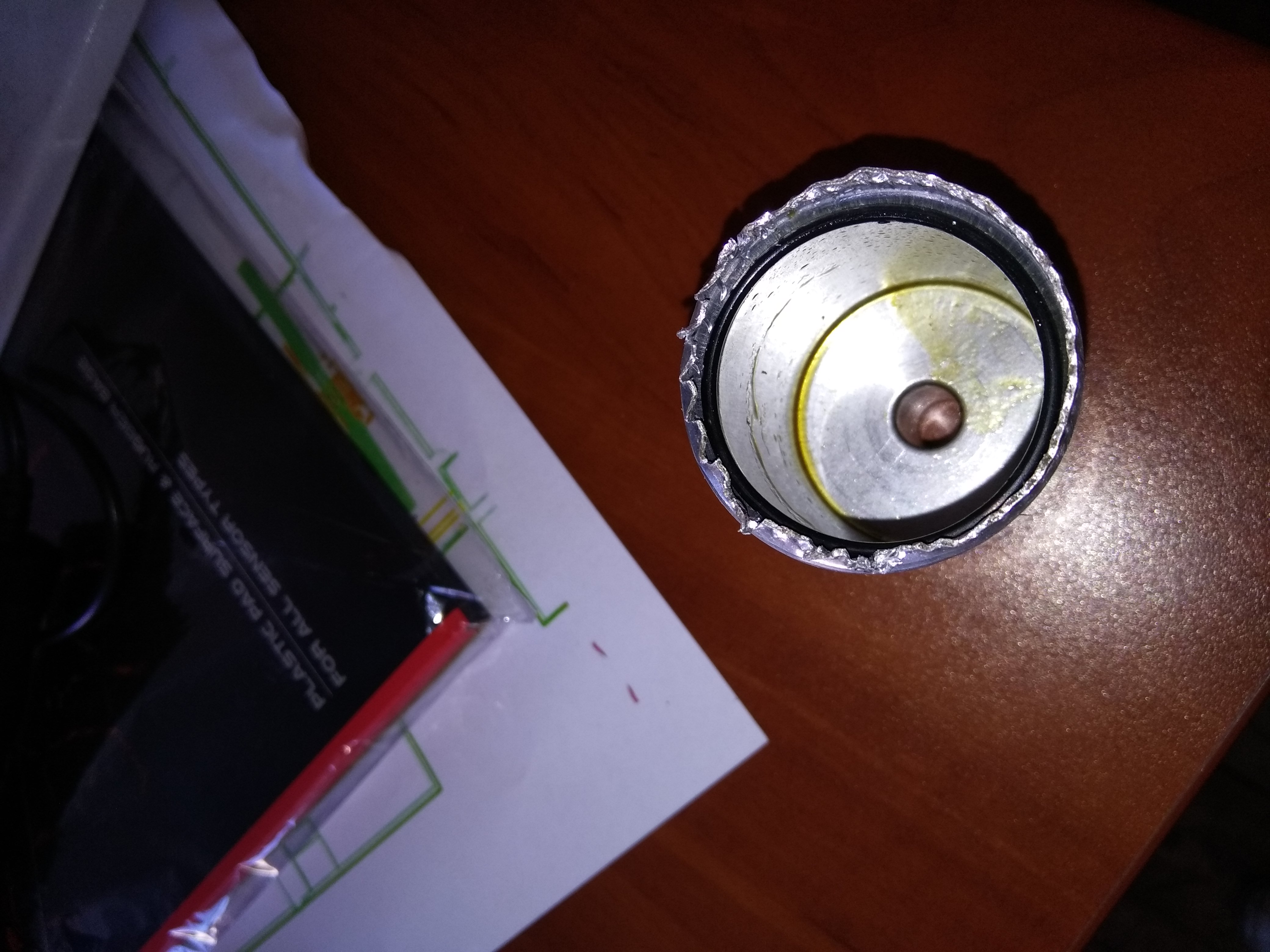

– Doprowadzenie zasilania do lewego słupka koło deski rozdzielczej.
Uchwyt będący na środku szyby zasłaniał obraz na kamerze i dodatkowo odbijał sie spory cień w szybie. Przeniosłem więc uchwyt na lewa strone i trzeba było doprowadzić tam zasilanie.
Oryginalne gniazdo zapalniczku mam w tunelu środkowym pod rozsuwaną roletą przed podłokietnikiem. Zasilanie stamtąd czegokolwiek jest mało komfortowe a wiszace kable mocno mnie denerwują. Wtyczke odpowiedzialną za doprowadzenie prądu do zapalniczki znalazłem w tunelu środkowym.
Zakupiłem przedłużacz zapalniczki i obciąłem z niego męską końcówke.
Kable po obcięciu końcówki zamontowałem w orginalnej wtyczce w tunelu aby uniknąć cięcia fabrycznych kabli i łączenia na kostki. Potem tunelem do przodu i obok nóg kierowcy (w tunelu a nie na wierzchu) w damskie gniazdo przedłużenia zapalniczki zamontowałem ładowarkę a nastepnie kabel z ładowarki nad nogami kierowcy i lewym słupkiem w górę do uchwytu na telefon.
Drugie gniazdo zapalniczki schowałem obok pierwszego. Może kiedys się przyda :)

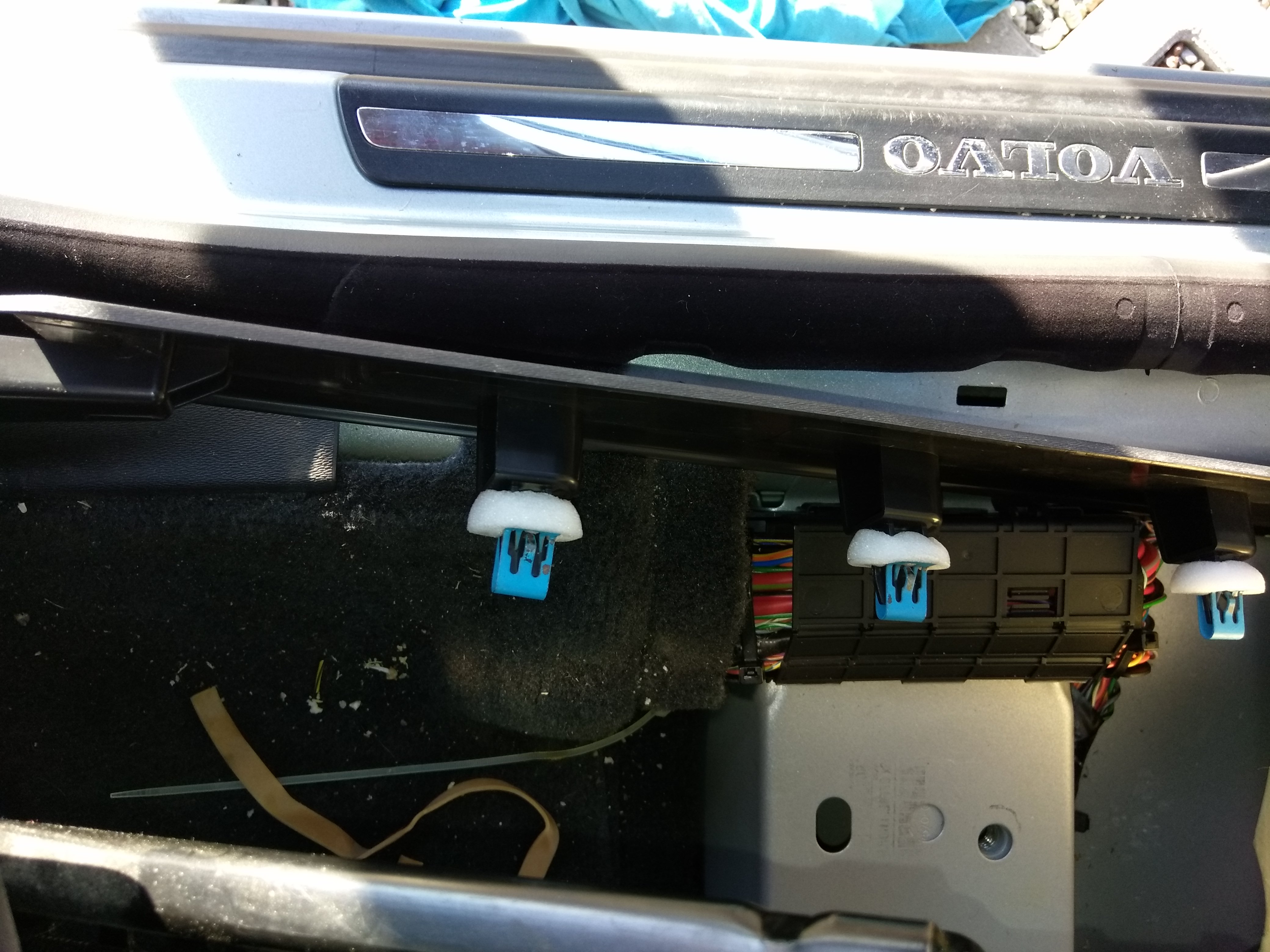

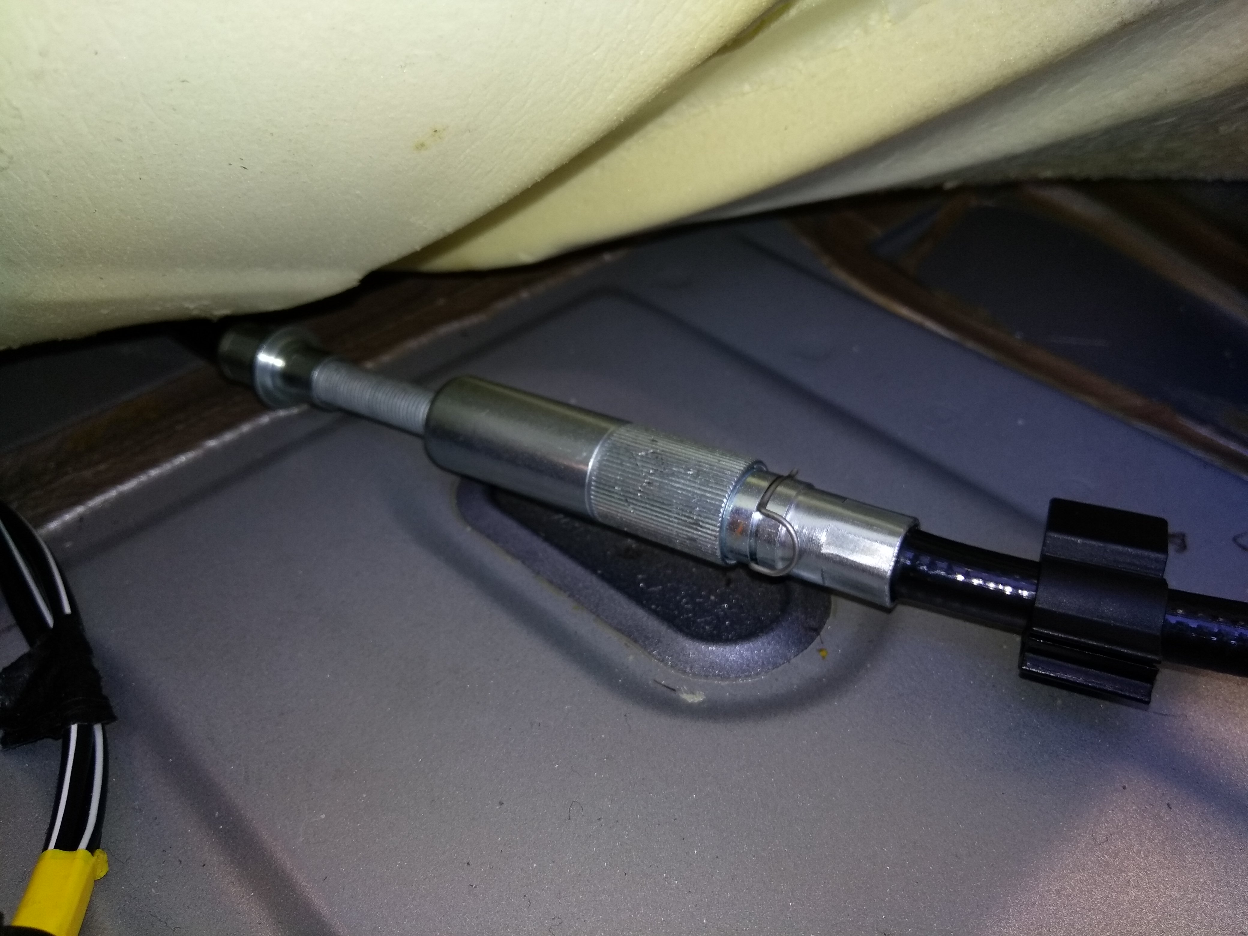

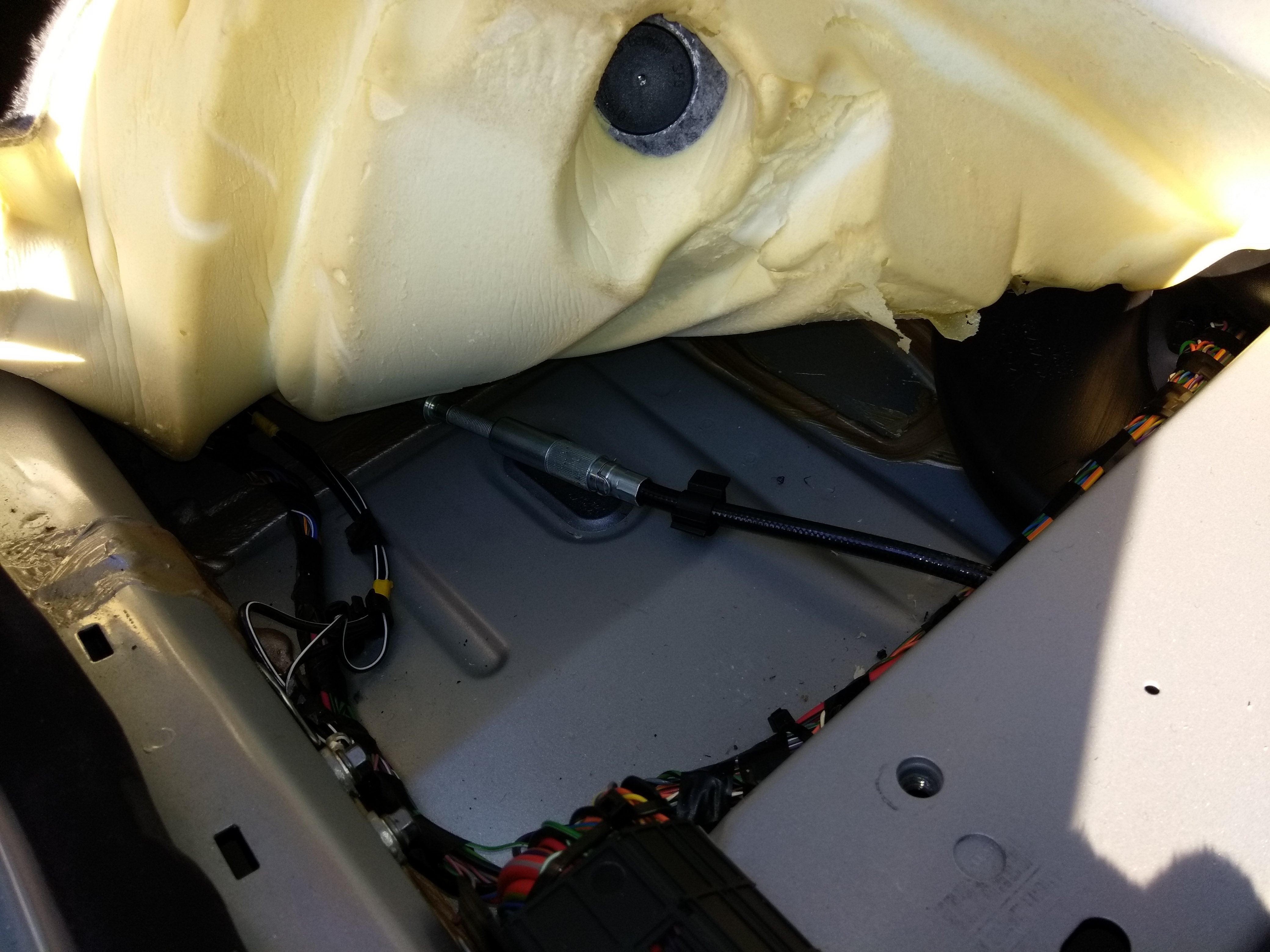

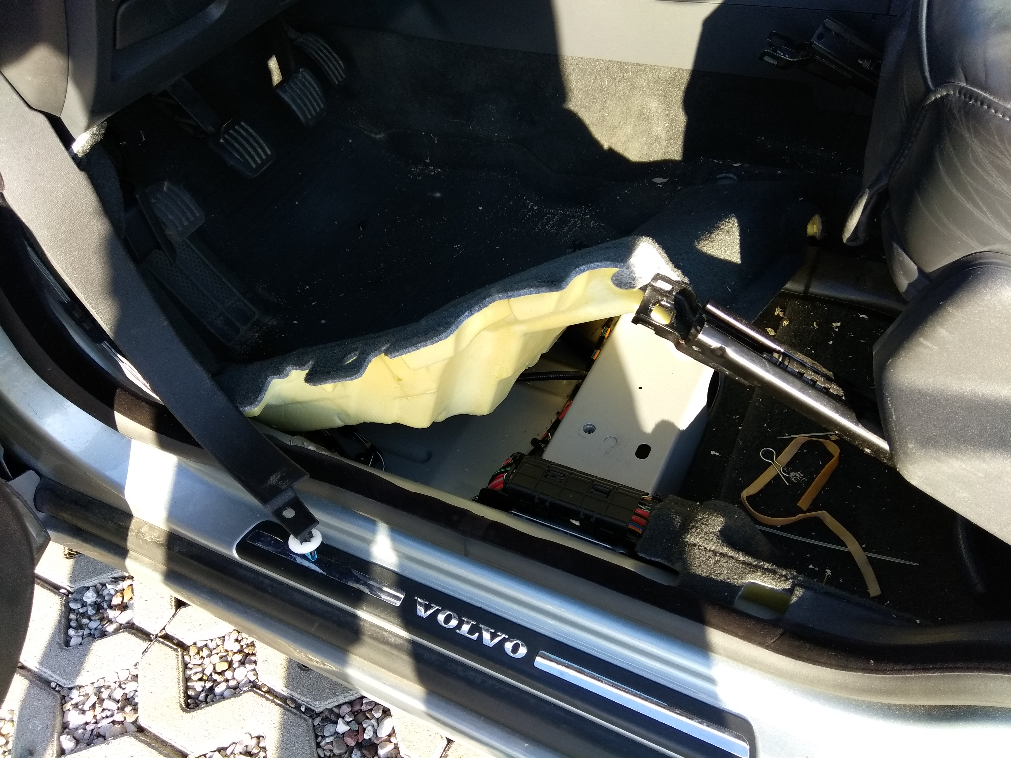

Jeszcze 1 detal zrobiony dzisiaj:
– Regulacja linki ręcznego pod nogami kierowcy.
Pedał ręcznego miewał bardzo duże trudności aby odbić do końca, przez co czasami lampka od ręcznego była cały czas zapalona. Trzeba było kilka razy pociągnąć wajchę albo pomóc podnieść pedał stopą.
Na forum volvo znalazłem krótka instrukcje i udało się wszystko zrobić. Plastiki w Volvo to jakaś inna galaktyka. W żadnym z dotychczasowych samochodów plastiki nie były tak dobrze spasowane i nic sie z nimi nie działo podczas montażu/demontażu. Było to widać podczas grzebania w tunelu środkowym jak i dzisiaj, zdejmując plastiki progowe. Nawet metalowe spinki mają wyciszenie.
Przy okazji znalazłem jakeś 2 zużyte trytytki i gumke widoczną na zdjęciu. Przy ostatnich robotach i wycieczkach po plażach, samochód wygląda jak z piaskownicy więc kolejna rzecz to będzie odkurzanie.
Podczas testowej jazdy po regulacji linki, wyskoczyła informacja o zbliżającym się serwisie czyli czas zrobić zakupy.

– Wyczyszczenie całej skóry wewnątrz zestawem z Gliptone (więcej w poprzednich postach)
Bardzo fajny zestaw. Przyjemnie sie z tym pracuje Bdb efekt i zapach. Brudu zeszło sporo. Polecam

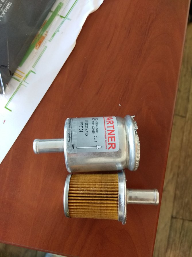

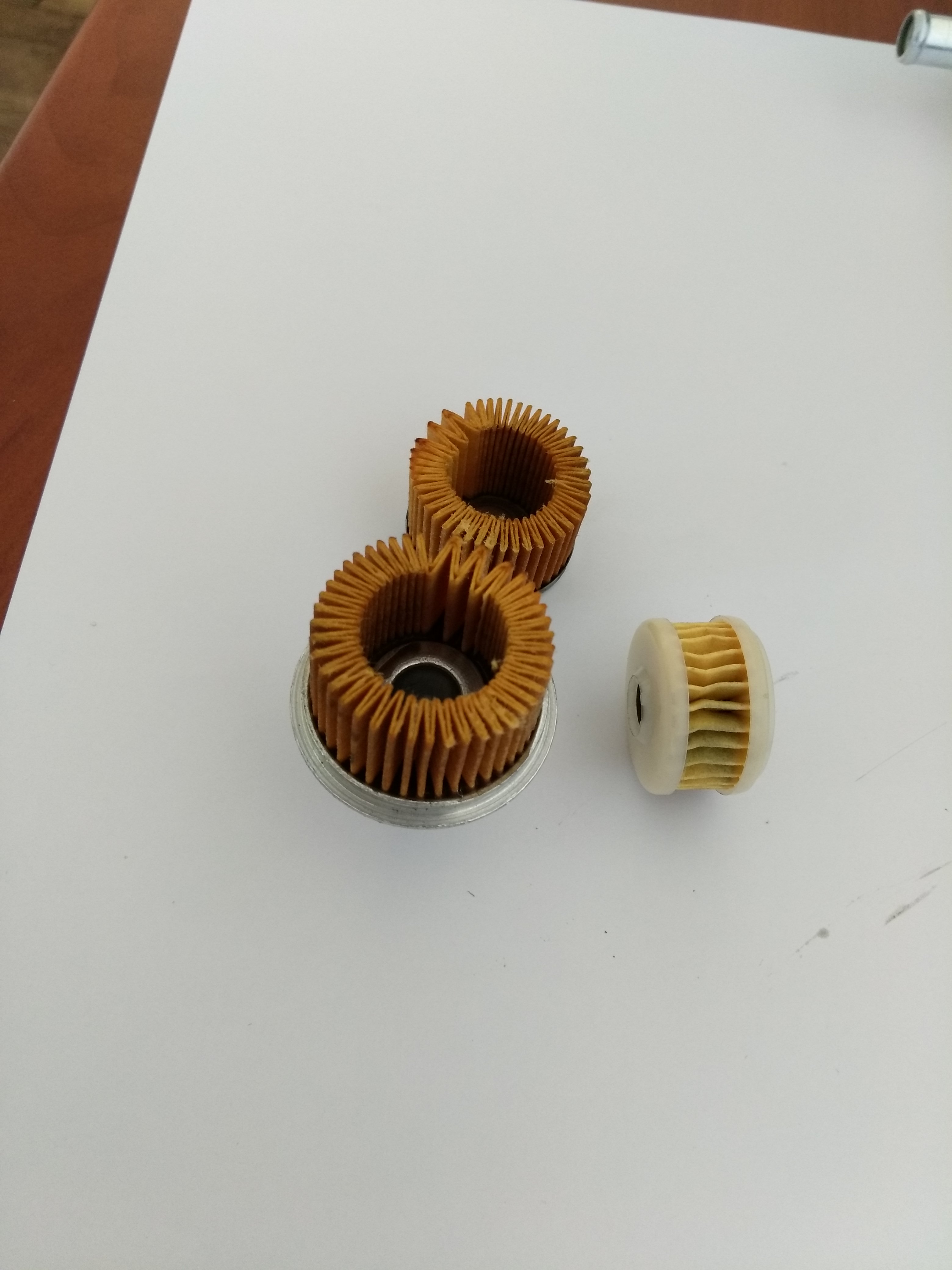

– Pierwszy serwis LPG
Po 8000km nastąpiła wymiana filtrów i kontrola ustawień:
Filtry czyste. Z ustawień, spadło cisnienie na reduktorze. Nie odczuwałem tego podczas jazdy (Pewnie przy depnięciu mogłoby odłączyc LPG i przejsc na PB). Cisnienie zostało przestawione do poprzedniej wartości i tyle. Instalacja sprawna, zero błędów. Oby tak dalej.

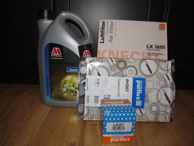

– Serwis olejowy
Po 10k km ponownie wleciał MIllers EE 5w30 a filtry tym razem inne. Kabinowy Mann a oleju i powietrza tym razem oryginalne Fordowskie.

Postprzez Beny » 7 wrz 2018, 07:43
Eee tam dobre koło zawsze poprawi wygląd, kolor do dealingu słaby ale zawsze cis ram mozna wyciągnąć z lakieru :)
Odrzywka gliptona rzeczywisci fajnie pachnie, ale nie na wszystkich skórach. U mnie w mazdzie ze dwa dni a u szwagra w bmw chyba z miesiąc.
Cleaner trochę dla mnie uciążliwy w nakładaniu, czysci dobrze jednak wole np chemical guys leather cleaner. Taniej a robi taką samą robotę w krotszym czasie.

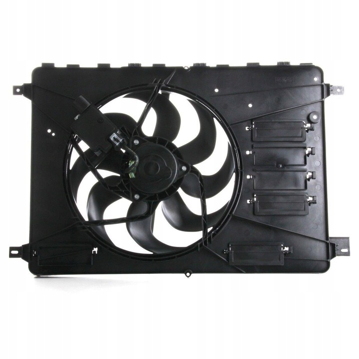

– Coś hałasuje od czasu do czasu podczas jezdzie na klimie (czyli prawie cały czas bo jezdze w trybie AUTO). Wyłaczenie klimy powoduje cisze. Hałas jest różny przy różnych prędkosciach i obrotach i ustaje wraz z wyłączeniem klimy. Jako że auto dobrze wyciszone to trudno o diagnoze. Podobny efekt miałem w drugim aucie (Corsa B) i zdecydowałem się wymienić wentylator klimy w Corsie. Cisza nastała, mimo że nie do konca bylem przekonany z początku czy winny jest wentylator . Na postoju zarowno w volvo jak i corsie jest cisza i zadnych dzwiekow wentylator nie wydawał.
Tym doświadczeniem posłuzyłem się i tutaj. W corsie mam osobny wentylator do klimy. W volvo 1 wentylator odpowiada za obydwie chłodnice. Przy klimatroniku, uznałem, że tyle lat prawie ciągłej pracy może dawać dziwne efekty podczas jazdy. Nowy zamiennik kosztował 260zł. Standardowo, pasuje tez do S-Maxa i Mondeo więc łatwo było cos znalezc w rozsądnej cenie. Jak narazie cisza po wymianie.
Tak wygląda u mnie konstrukcja wentylatora. Ja kupiłem sam wentylator bez obudowy i mofułu sterującego.

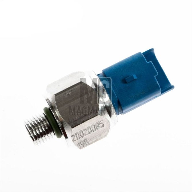

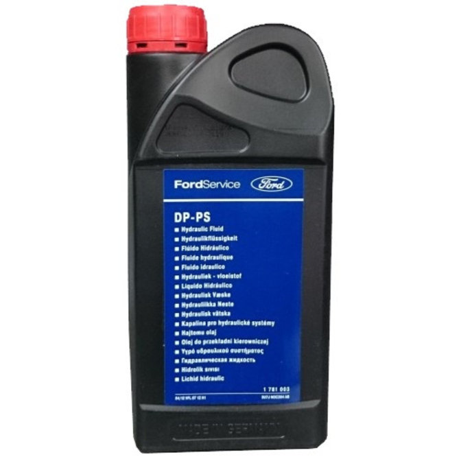

– Czujnik ciśnienia wspomagania kierownicy zaczął cieknąć od strony wtyczki. Przy dolewce jak poziom spadł do minimum, zauważyłem że olej ma kolor herbaty. Mając doświadczenie z olejem hydrauliczym z Xantii, wiem że to oznacza brak jakichkolwiek własciwości bazowych. Nowy płyn... Fordowski ;) 100zł za 2L. Wchodzi litr. Drugi litr na przepłukanie.
Zabiła mnie cena czujnika ciśnienia wspomagania. Tylko oryginał dostępny. 200zł. Oczywiście Fordowski.
Kupiłem używkę za 50zł. Narazie działa.
Tak wygląda ten kawałek w cenie złota. Nie wiem czym się różni od czujnika ciśnienia oleju silnikowego w cenie 20 razy mniejszej. Może ktoś wie to wzbogace swoją wiedze z ogromną przyjemnością.
Całość została już zrobiona przez mojego mechanika i wszystko jest w porządku narazie.

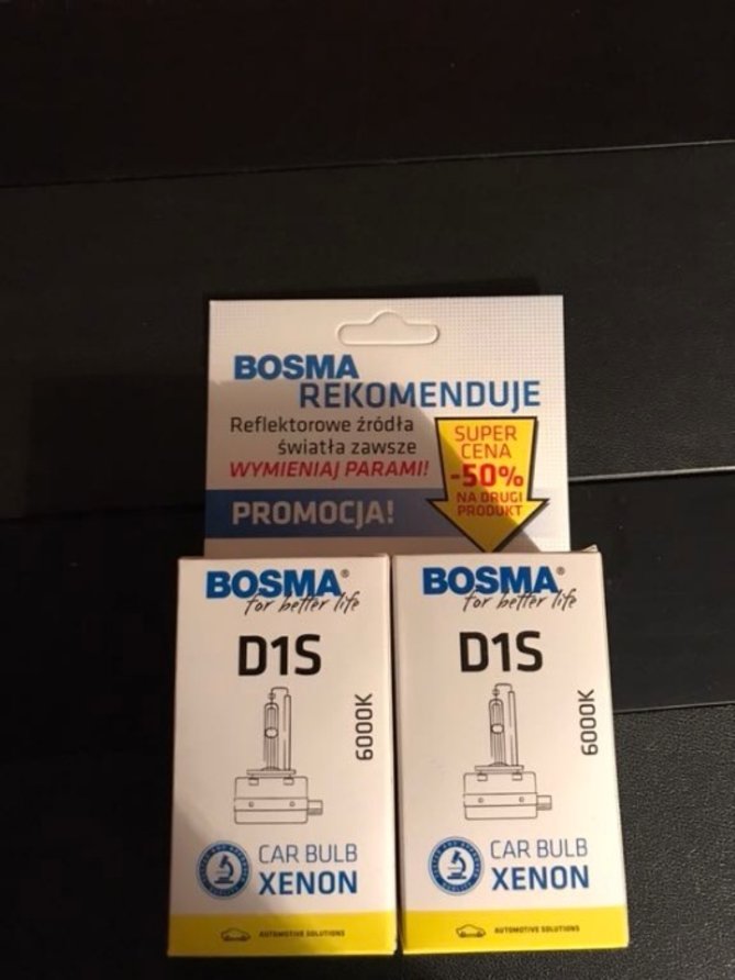

Na koniec w czasie jazdy do mechanika, jeden z ksenonów wyzionął ducha i łoś stał się cyborgiem.
Żarówki jakie mam zamontowane to Phillips XenStart D1S. Ile mają lat? NIe wiem. Da się to sprawdzic?
Cena ksenonów zwaliła mnie z nóg a trzeba zakupić 2 żarówki <głaszcze>
Po kolejnym dniu spędzonym na poszukiwaniu częsci w internecie i czytaniu recenzji, zdecydowałem się na BOSMA D1S 6000K. 100zł za sztuke żeby nie zbańczyć.
Jeszcze nie zamontowałem ponieważ w międzyczasie Corsa zaczeła gubić zioloną krew i trzebabyło ją reanimować i odstawić... do tego samego mechanika. <płacze>
Chłodnica wody skończyła żywot.
Pogoda w postaci deszczu i wiatru oraz ciemności, nie sprzyja wymianie xenonów. Plan jest na piątek. Postaram się wrzucić porównanie w postaci obecnie działającej żarówki i nowej w drugiej lampie.
Zamiast choinki są xenony a zamiast prezentów są częsci zamienne. Jestem lżejszy o tysiączka i odwołuje święta hahaha

Postprzez PeKa » 24 paź 2018, 11:51
Mam te Bosmy w LIII od ok. 50tyś. km i są spoko :)

Postprzez mark.87 » 24 paź 2018, 12:26
Też w L3 są D1s i bez przesady z tą ceną.
Ja za Osram 5500K płaciłem 350zl więc tragedi niema

Postprzez Bigbluee » 24 paź 2018, 19:11
mark.87 napisał(a):Też w L3 są D1s i bez przesady z tą ceną.
Ja za Osram 5500K płaciłem 350zl więc tragedii niema
Chodzi o to że człowiek nie jest przyzwyczajony do płacenia kila stów za... żarówki bo całe zycie H1 albo H4 :) Może to wynika z tego, że nazywamy je żarówkami. W sumie "lampa wyładowcza" brzmi drożej :)
Zdecydowałem się na Bosmy gdyż robią je tam gdzie Tungsramy (na Węgrzech), które osobiście uznaje za najlepsze "standardowe" żarówki typu H1 czy H4.
Oo, jakaś pozytywna opinia :) To dobrze. Mam nadzieje że wytrzymają drugie tyle. Powiedz mi czy to całe "wypalanie się" długo trwa. Czytałem że własciwa barwe, ksenony dostają dopiero po jakims czasie.
