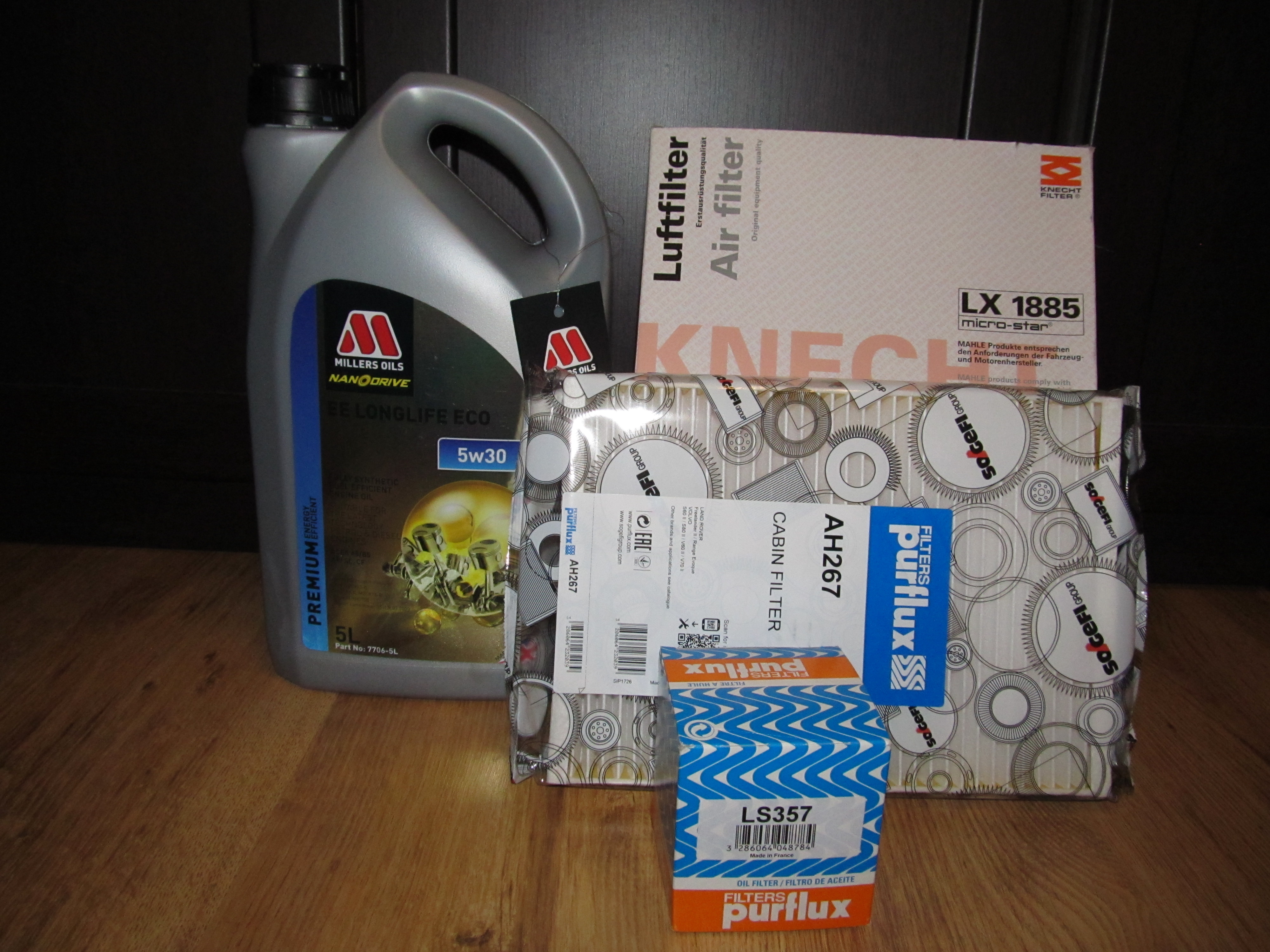

– Serwis olejowy
Po 10k km ponownie wleciał MIllers EE 5w30 a filtry tym razem inne. Kabinowy Mann a oleju i powietrza tym razem oryginalne Fordowskie.
