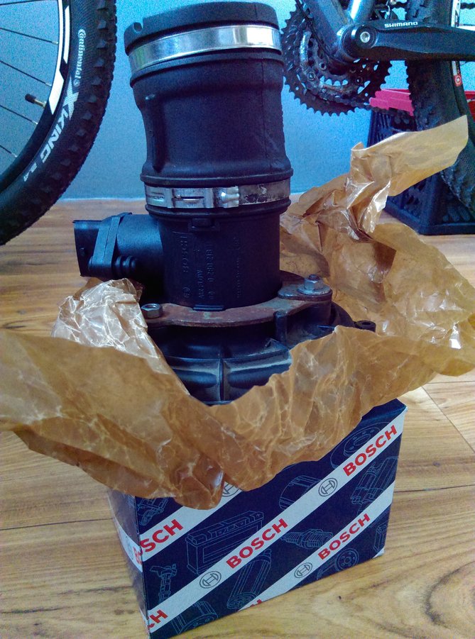

Założony nowy przepływomierz, po przejechaniu kilku kilometrów stwierdzam, że jest lepiej. Auto nie szarpie, nie kopci jak poprzednio, przyśpiesza dość przyzwoicie. Mam wrażenie że wróciły brakujące km, ale jeszcze mam w głowie wtryski.. tzn. zastanawia mnie czy środek do czyszczenia wtryskiwaczy coś polepszy?
Na obwodnicy rozpędziłem się do 185km/h z małej górki i więcej nie chciało. Można powiedzieć że tak jak poprzednio, ale teraz w szybszym czasie :)

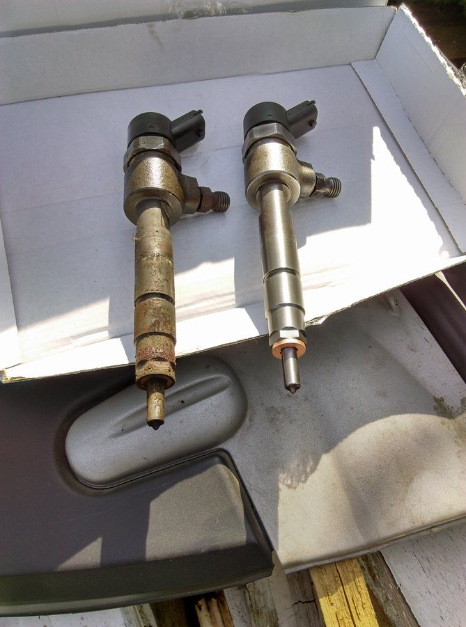

Dzisiaj Alfa dostała wtryski, ale tylko 3szt. zacząłem wymieniać po kolei od prawej strony. Pierwsze trzy poszły gładko, zaś ostatni (pierwszy od rozrządu) musiał być zapieczony... Ehh próbowałem wszystkiego i nawet minimalnie się nie ruszył... A to pewnie za sprawą spalonej świecy żarówej. Jak sprawdzalem pod kompem jakiś czas temu, to właśnie w pierwszym cylindrze był komunikat o spalonej świecy. Wpadł też filtr paliwa, po złożeniu tych klamotów musiałem się przejechać. I powiem, że jest różnica, auto lepiej się zbiera, dymi jeszcze minimalnie a to przez ten wtrysk, i jeszcze trochę trzęsie budą przy 3tys. obr. w poniedziałek muszę się umówić z mechanikiem na wymiane, bez ściągacza ani rusz <czarodziej> Niżej małe porównanie <oczy>

Postprzez Neonixos666 » 16 wrz 2017, 18:26
Ja u siebie sprawdzałem korekty na wtryskach i mieszczą się w normie więc nie ruszam. Puszcza jedynie bączka przy pierwszym odpalaniu na zimnym więc nie jest źle :P. Ciekawe ile uda się zrobić na tych wtryskach.

Postprzez wilusjdm » 17 wrz 2017, 17:26
Uff udało się! Prawie 3h walki z jednym wtryskiem... masakra <glupek2> w ruch poszedł młotek, wbijak no i najważniejsze łom hahaha bez tego ani rusz. No i trzeba było pokrywę zaworów zdjąć, bo dojście nie za ciekawe. Koledzy pytanie mam ile muszę pojeździć, żeby komp zakodował obecne wtryski? Auto praktycznie przestało dymieć, lepiej się zbiera ale momentami... Jak rozmawiałem ze sprzedającym to powiedział że 300km muszę przejechać aby wszystko wróciło do normy czyt. wtryski. Jak waszym zdaniem?
