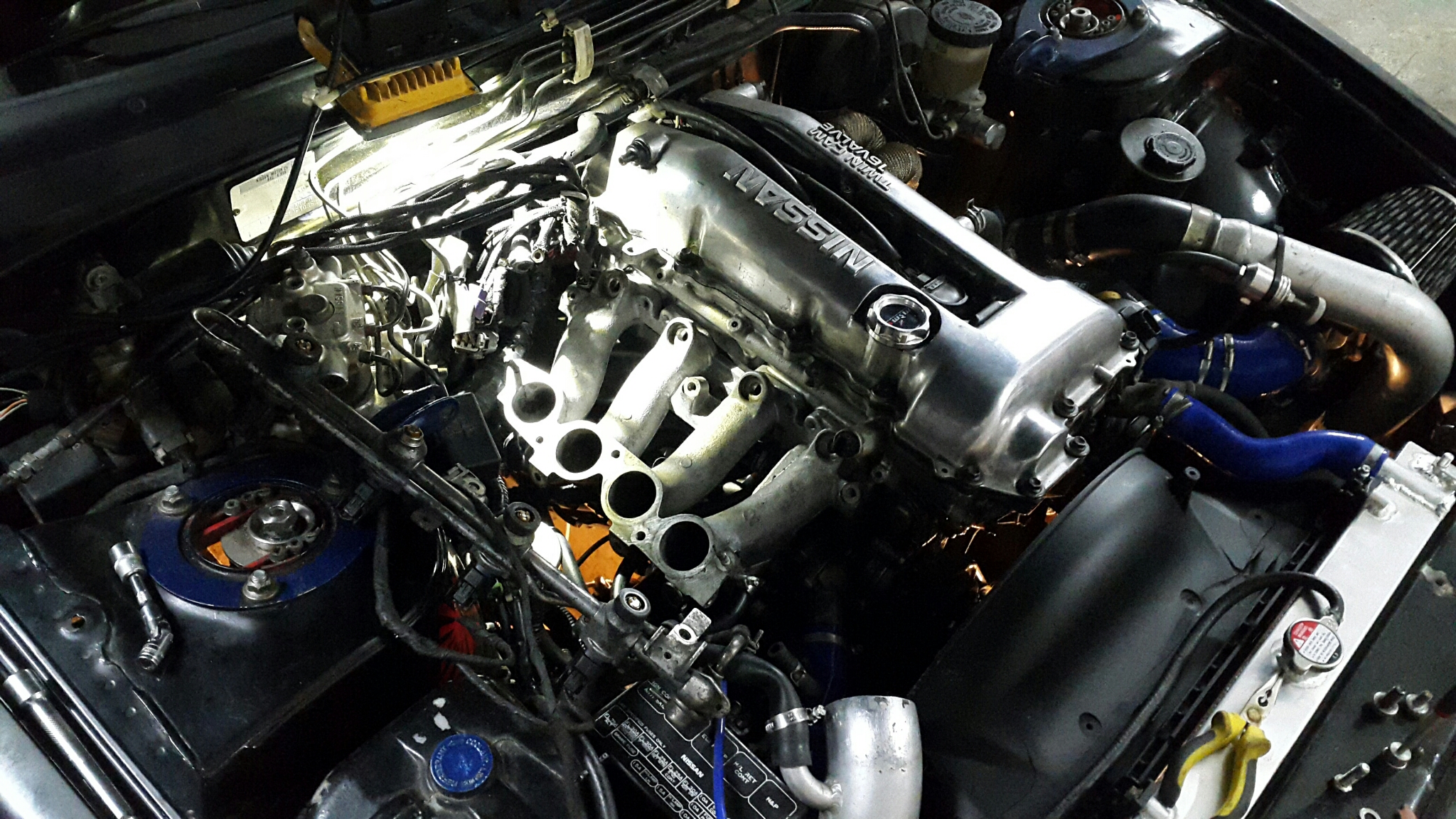

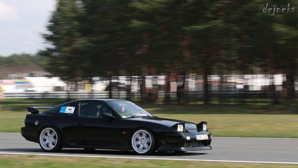

korzystając z tego, że auto na razie jeździ trochę przy nim porobiłem :P
pilnie potrzebował lepszego chłodzenia, nowa chłodnica zrobiła robotę, jest dużo większa i grubsza, rdzeń 50mm, temperatura robocza spadła o 10'C, czyli wróciła do fabrycznej wartości 80'C

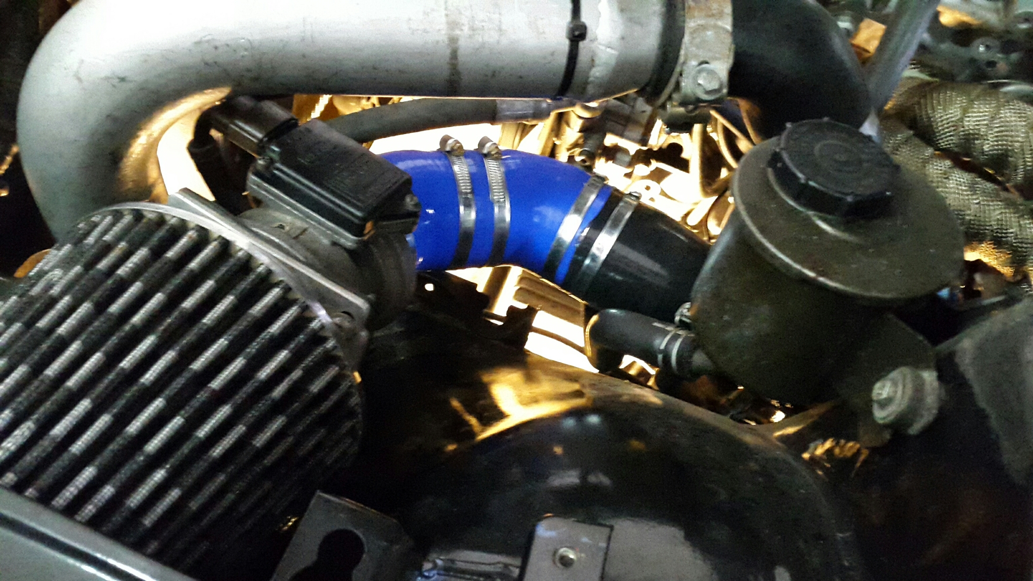

Po montażu chłodnicy poprawiłem trochę dolot:
i na koniec mały bling bling :P

Postprzez Crenshaw » 12 kwi 2016, 08:24
Problemy z chłodzeniem mam nadzieję zażegnane, dołożyłem jeszcze seryjne wisko i tunel, a wywaliłem elektryczne wentylatory :) w końcu jakoś zapełniłem tą japę między silnikiem a chłodnicą :) jeszcze kilka dni do zlotu, więc na pewno będą testy :)

Postprzez Crenshaw » 18 kwi 2016, 11:07
Tak, beny, musiałem dokręcić opaskę od węża wody, ale była ukryta pod kolektorem, więc trochę roboty było :)
Heh dzięki, nie spodziewałem się tej nagrody, tylko w zasadzie nie mam do czego tego gazu włożyć, ale mam pół roku na wykorzystanie, więc do tego czasu chyba kupię jakąś mocną benzynę na daily :)
O zlocie mogę powiedzieć, że był na maksymalnie wysokim poziomie, jazda po prawdziwym torze wyścigowym to kompletnie co innego niż ułożony z pachołków tor na lotnisku. Nissan spisał się prawie idealnie, nie nawalił, nie obróciło panewki, a dostał porządną chłostę. Jedynym problemem były hamulce i opony, po kilku hamowaniach przegrzały się i mocno osłabły, natomiast opony na mokrym nie trzymały w ogóle :) Gdybym nie miał okazji jeździć po torze to nigdy nie przekonałbym się o tym, że trzeba te układy poprawić, na zwykłej ulicy nigdy by nie sprawiły problemu, dla tego tym bardziej jestem zadowolony, że mogłem poznać granice auta i swoje :)

Postprzez piwo » 3 maja 2016, 19:39
ty masz regulowane zawieszenie?
patrzac na 3 minute filmu klubowego wyglada na to ze masz za betonowo ustawiony tyl. daj conajmniej o 10 klikniec mniej na amorach z tylu i i 5 wiecej z przodu. wtedy nie bedzie tak bez sensu gubilo auto przyczepnosci tylu po odpuszczeniu gazu.
Od: 13 lut 2005, 13:05

Postprzez Crenshaw » 4 maja 2016, 08:27
jak bym miał regulowaną twardość to pewnie bym tak zrobił, ale niestety nie mam :/
a ten spin wyszedł dlatego, że za mocno opóźniłem hamowanie, hamowałem i redukowałem w zakręcie :)
