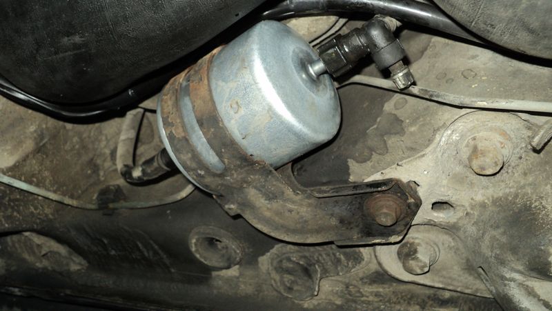

Tymczasowy koniec prac nad łosiem. Ostatnio :
– wymiana płynu do wspomy
– montaż emulatora lambda (kątowego)
– zabawy z uszczelnianiem rury dolotowej bo nigdzie nie idzie kupić, nawet używki
– wymiana filtra paliwa – mahle
– strojenie lpg po naprawie dolotu i wydechu
– polerka wstępna
(jakieś tam foty na dole, nie fotografowałem wszystkiego, nie było czasu)

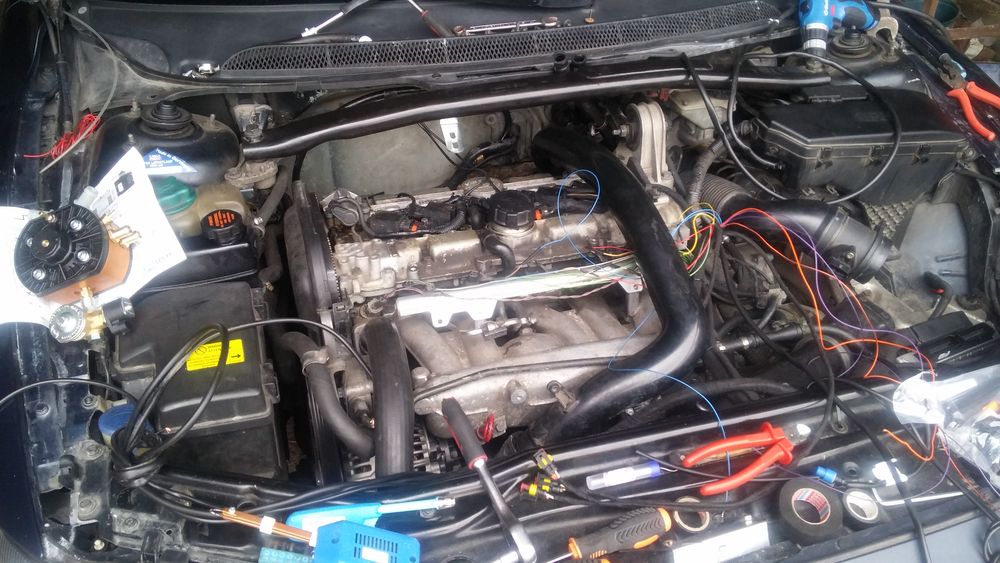

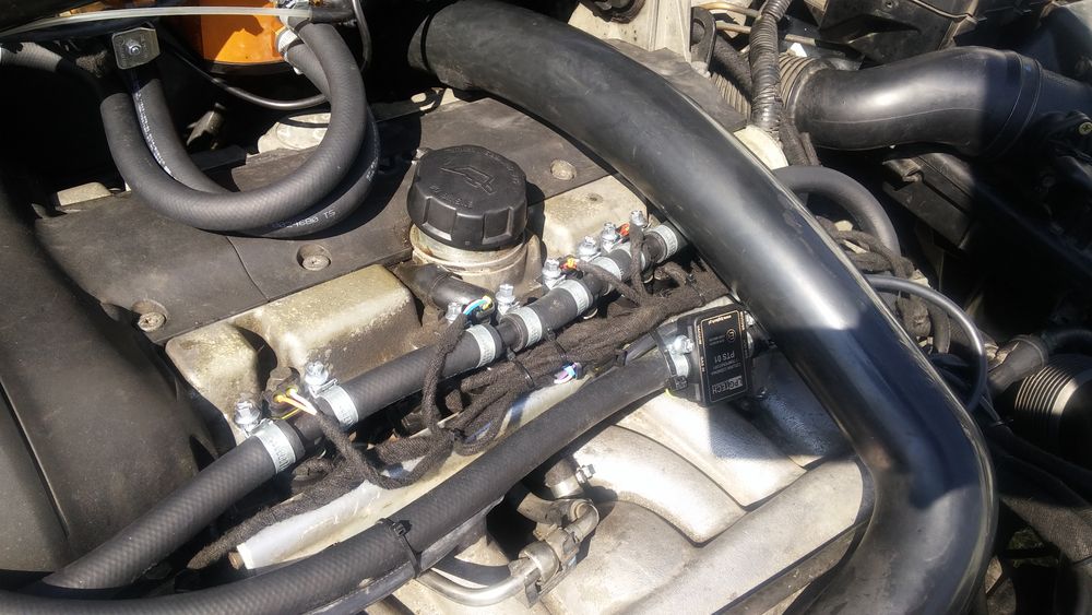

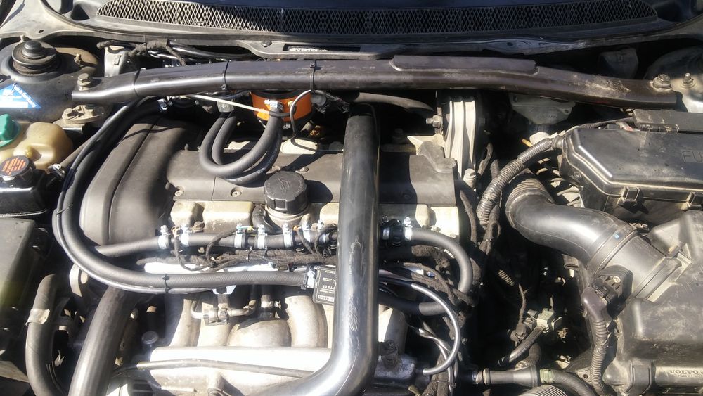

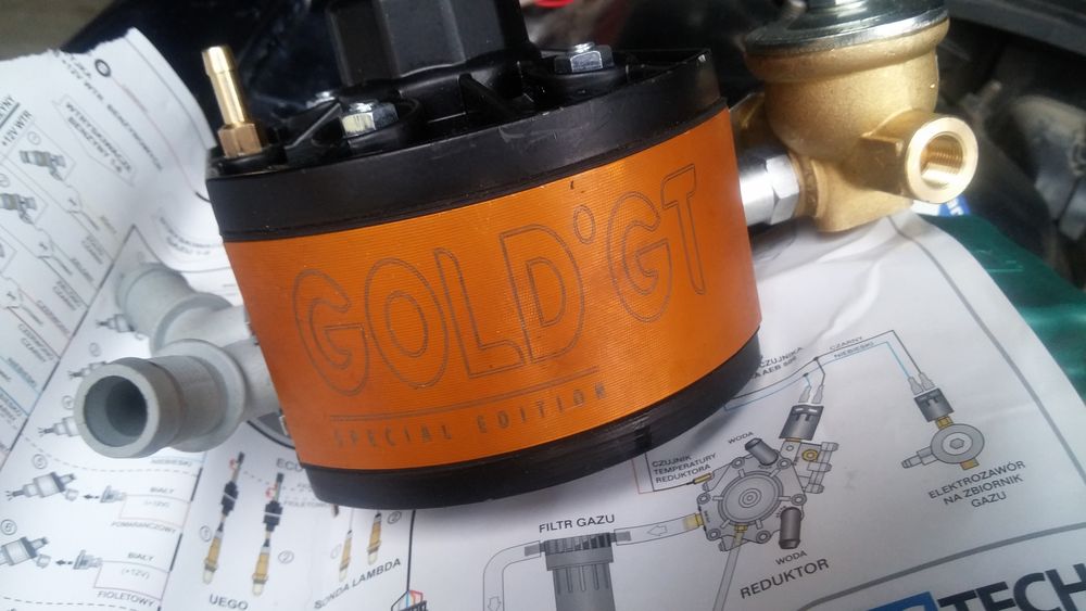

Przy pomocy Flywin'a wleciało też nowe LPG. Co zamontowane :
Reduktor : KME Gold GT Special Edition
Wtryski: Barracuda 130
Sterowanie: LPG-Tech 324
Filtr: 2x Alex 360
Nowy wskaźnik, przewody wszelakie, opaski, zaciski, wiązka itp itd...
Będzie trzeba poprawić to i tamto bo nie zdążyliśmy wszystkiego na tip-top ogarnąć. Jeden niecały dzień to za mało dla 2 osób. Szkoda, że reduktor nie zmieścił się pod filtrem powietrza...
Jestem zadowolony bo podczas przełączania z LPG na PB, kiedy skończy się gaz, auto nie przewraca się na dach, a wcześniej to miało miejsce. Dodatkowo czuć, że auto chce jechać, spalanie spadło, a barracudy pracują ciszej niż wtryski benzynowe. Wielu z Was pewnie zarzuci to i tamto odnośnie montażu, cóż, korzystaliśmy z gotowych miejsc po starej instalacji bo mięliśmy na to MAX dobę. Udało się i mnie to cieszy. Na dodatek mięliśmy tylko młotek i lutownicę
A tak na poważnie, jak będę w Polsce to po prostu zrobi się z tym porządek.
Przewody gumowe od wtrysków do kolektora mają po 2cm, wszystkie. Osłona listwy benzynowej niestety musiała wylecieć. Wiązki elektryczne robiłem ja więc jeśli coś spartolone to linczować mnie. Media :
