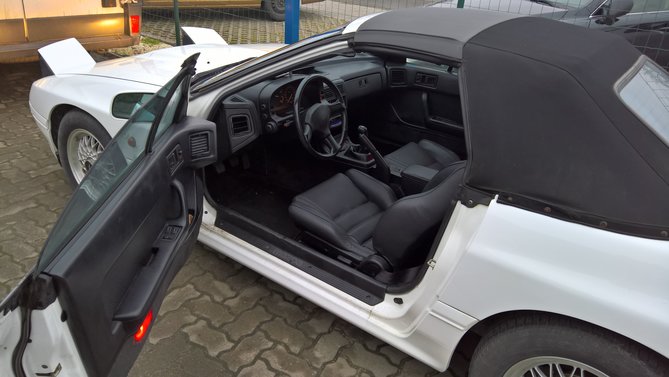

Mazda RX7 drugiej generacji, stworzona jako sportowe GT, w przeciwieństwie do spartańskiego rasowego poprzednika. Stworzona z myślą, że skoro ma być godnym następcą udanego poprzednika (wyjątkowy sukces – ponad 700 tys. sprzedanych egzemplarzy), to umieścimy w nim szczyt ówczesnej technologii i zrobimy to z tradycyjną japońską starannością i dokładnością. Jeździłem naprawdę wieloma samochodami i ten egzemplarz urzekł mnie totalnie wrażeniami z jazdy.
Zdjęcie zrobiłem dziś i z niecierpliwością typową dla słowiańskiej krwi czekam na kolejne dni, które mają przynieść włożenie silnika i uruchomienie RXa. O co chodzi? Dlaczego tak piszę? RXa kupiłem w zeszłym roku. To samochód:
<spoko> Od drugiego właściciela,
<spoko> z pełną historią (cały segregator dokumentów, łącznie z fakturą zakupu, jeszcze nie widziałem czegoś podobnego),
<spoko> bezwypadkowy (choć cały przelakierowany z uwagi na łuszczący się lakier – na co mam pełną dokumentację zdjęciową – czyli odchodzi naprawdę wiele prac przy lakierze),
podsumowując, prawdziwy diament. Tak zachęca do wsiadania:

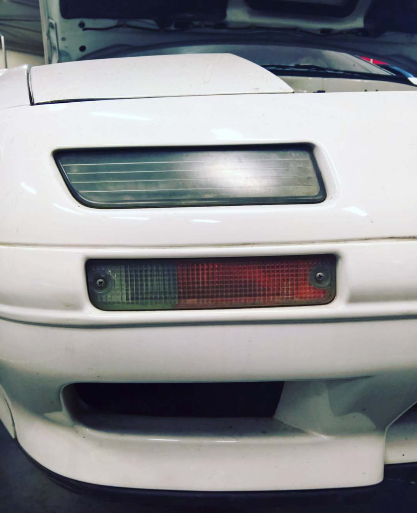

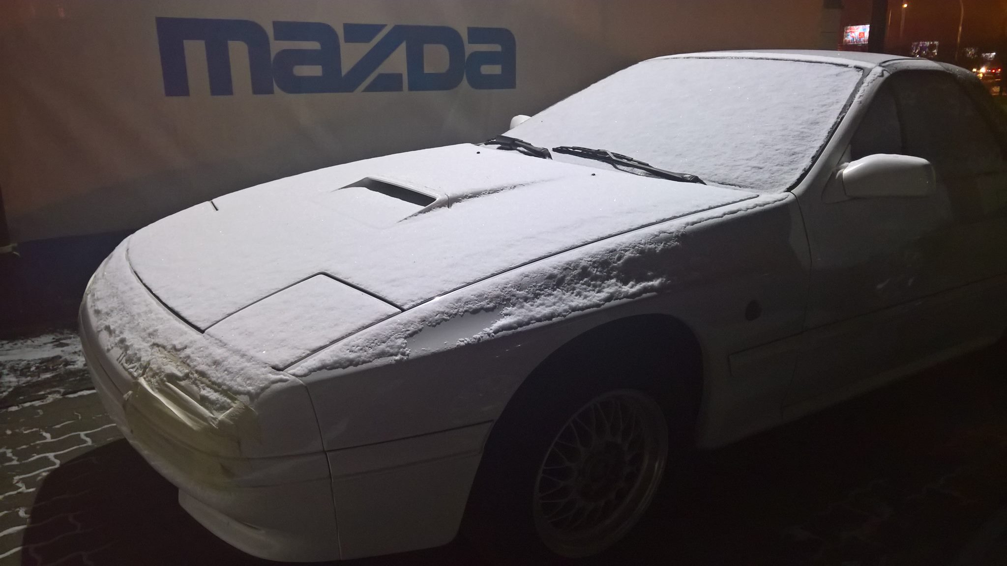

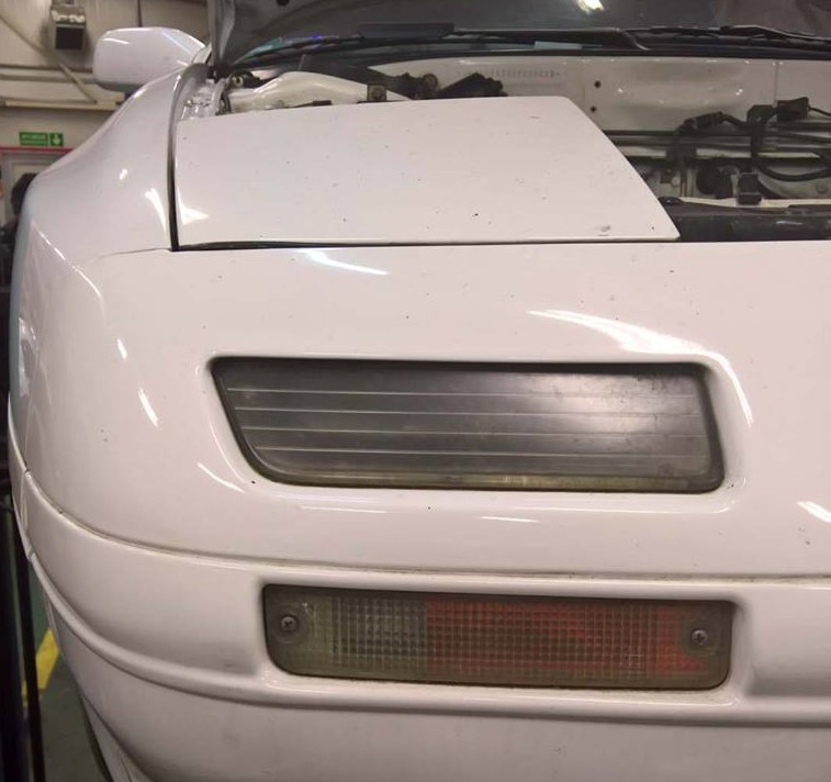

Czemu więc przykryty śniegiem stoi w pobliżu serwisu z zaklejonymi światłami z przodu? (niektórzy z Was go widzieli w takim stanie przy okazji odwiedzin :)) Plan jest taki, że ma być totalnie odrestaurowany. Co to oznacza?
1. Mechanika w doskonałym stanie. Samochód jest totalnie seryjny, ma 128 tys. km. Niewiele, a zarazem tyle, że trzeba dokładnie przejrzeć cały samochód. Aktualnie po rewizji jest silnik. Przy okazji rewizji wyszedł przedmuch do układu chłodniczego spowodowany tym co widzimy na zdjęciu:

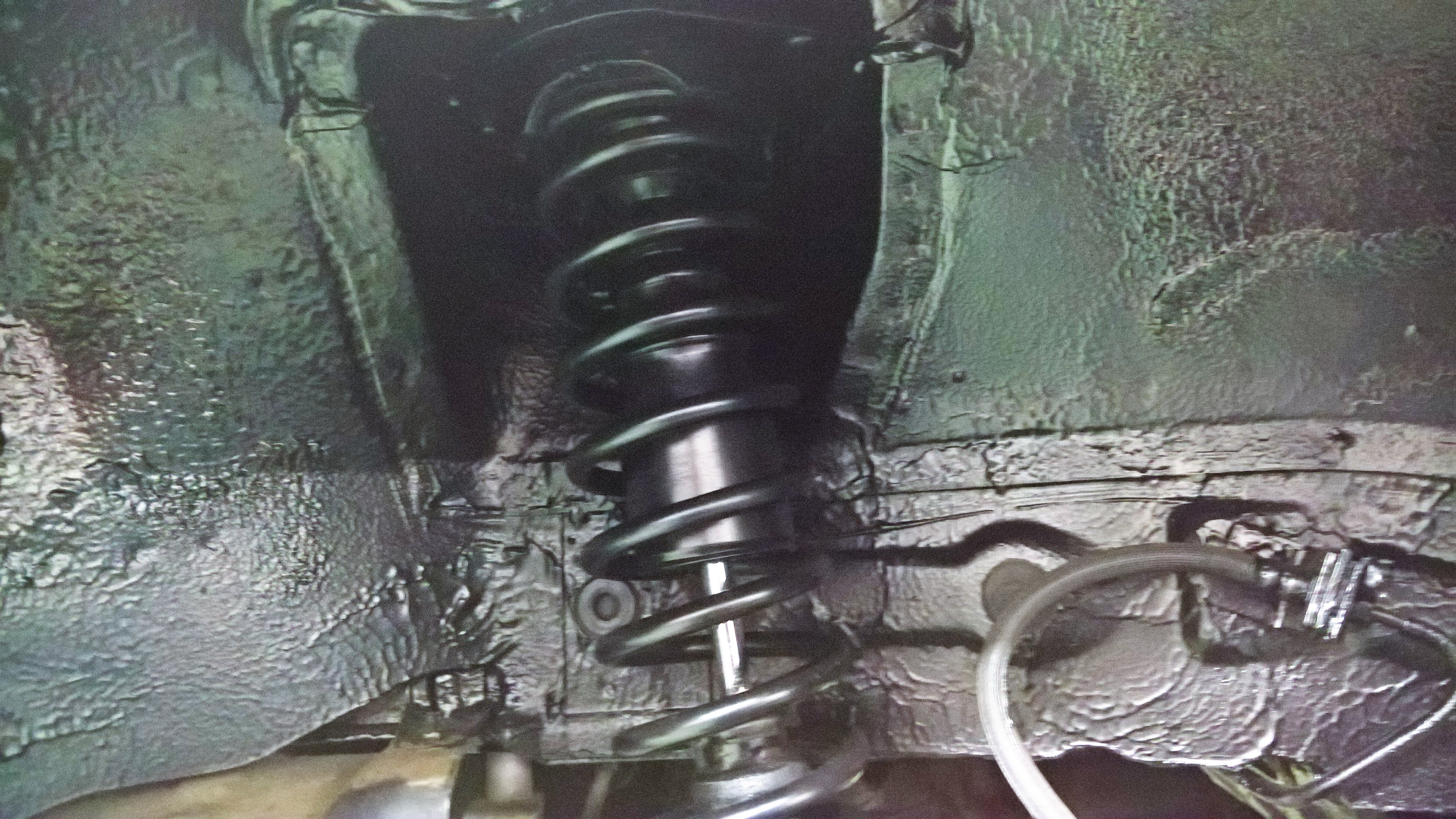

2. Podwozie zabezpieczone antykorozyjnie. Na razie plan jest taki by tym RXem nie jeździć za bardzo zimą, choć kusi. Teoretycznie więc nie będzie miał kontaktu z solami sypanymi na jezdnie. Tym niemniej jeżeli ma być w stanie wzorowym, trzeba było się zabrać za podwozie.
Podwozie, zgodnie ze standardem przyjętym w firmie (na co dzień robimy zabezpieczenia antykorozyjne), dokładnie umyliśmy, oczyściliśmy. Na szczęście przez okres bez ostatnich pięciu lat samochód był garażowany. Korozja tylko punktowa. Tym razem los obszedł się z nami łaskawie. Przy okazji odświeżyliśmy wizualnie wymagające tego elementy jak sprężyny, tarcze kotwiczne, zaciski (jaki kolor byście wybrali? u mnie poszły na czarno) etc.

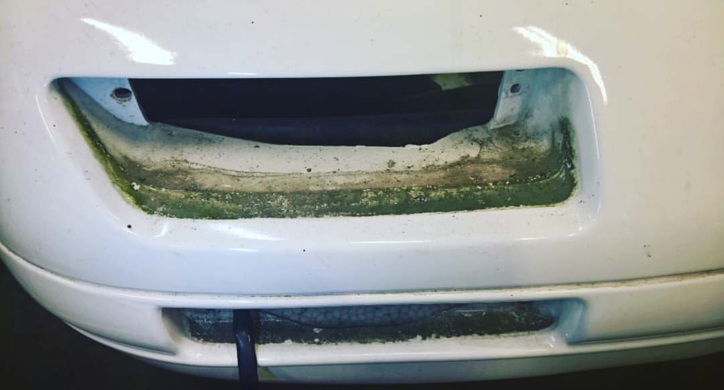

3. Ogólne oczyszczenie samochodu przygotowujące pod pełny detailing. Jak widać na załączonym obrazie, jest co oczyszczać. Najpierw oczyszczamy z "ledów":
Ostatnie pięć lat spędzonych pod chmurką sprawiło, że flora szaleje :)

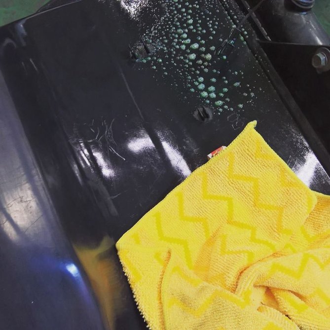

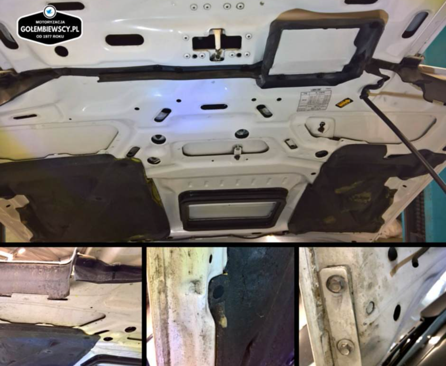

Tu zdjęcie obrazujące stan przed czyszczeniem pokrywy silnika od spodu oraz stan po czyszczeniu.

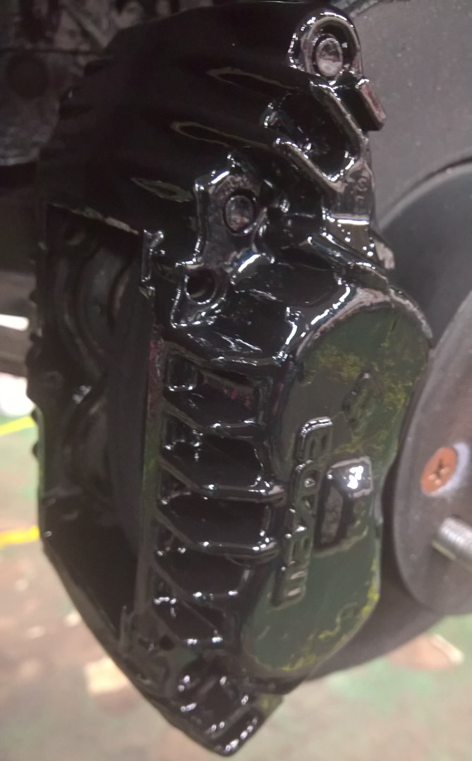

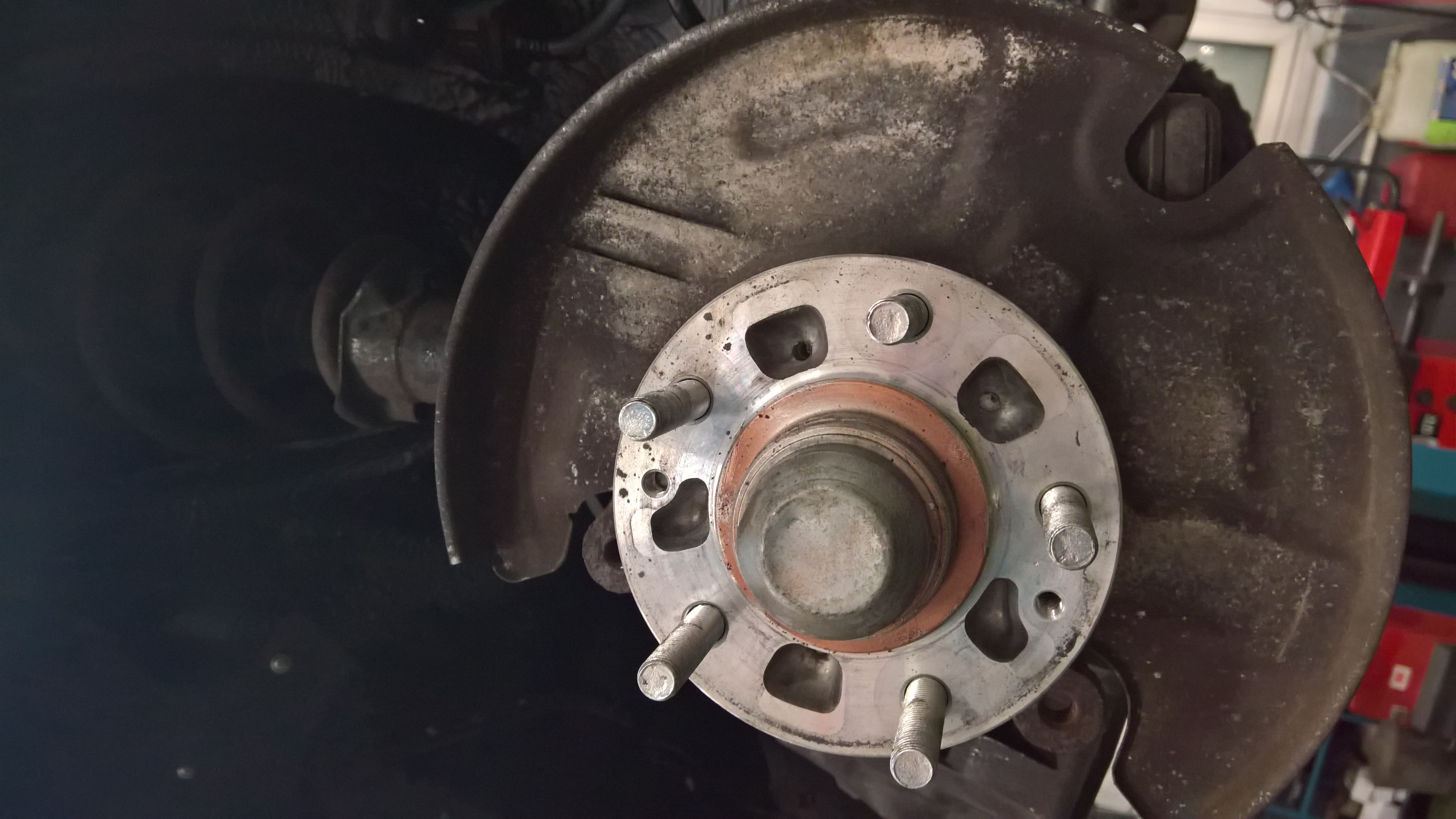

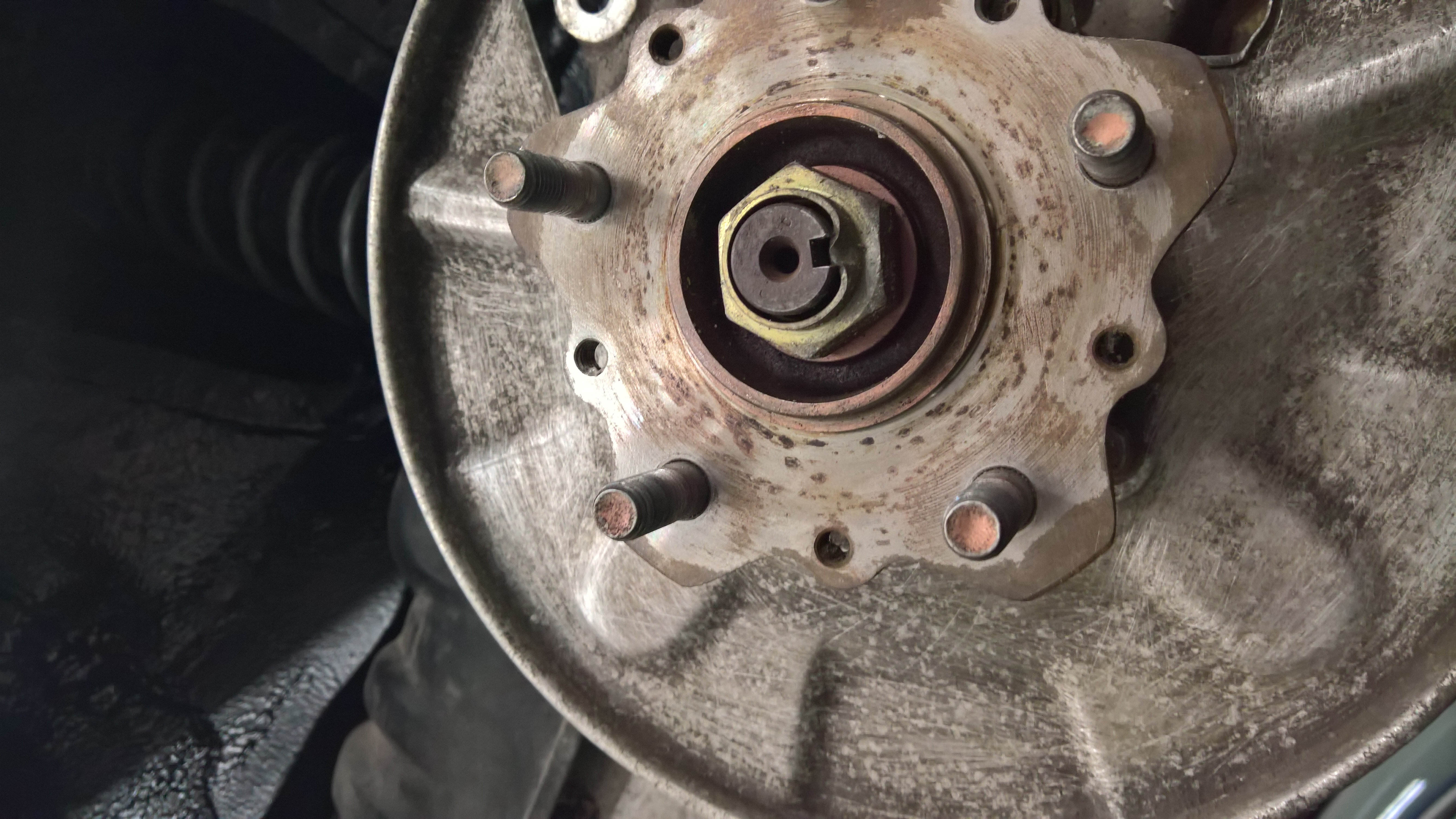

Jeżeli chodzi o tarcze kotwiczne, tak wyglądały po zdjęciu tarcz hamulcowych:
Tu po wstępnym oczyszczeniu, później dokładne czyszczenie, niebawem malowanie:
Tu zacisk po malowaniu:

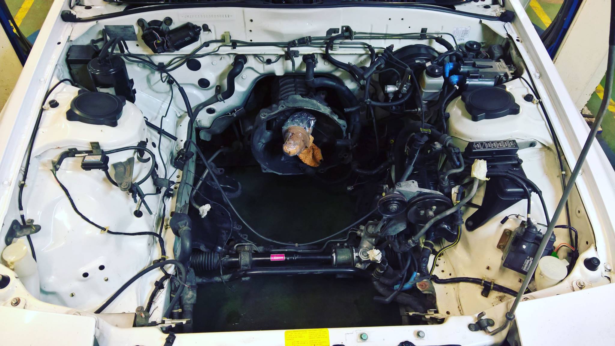

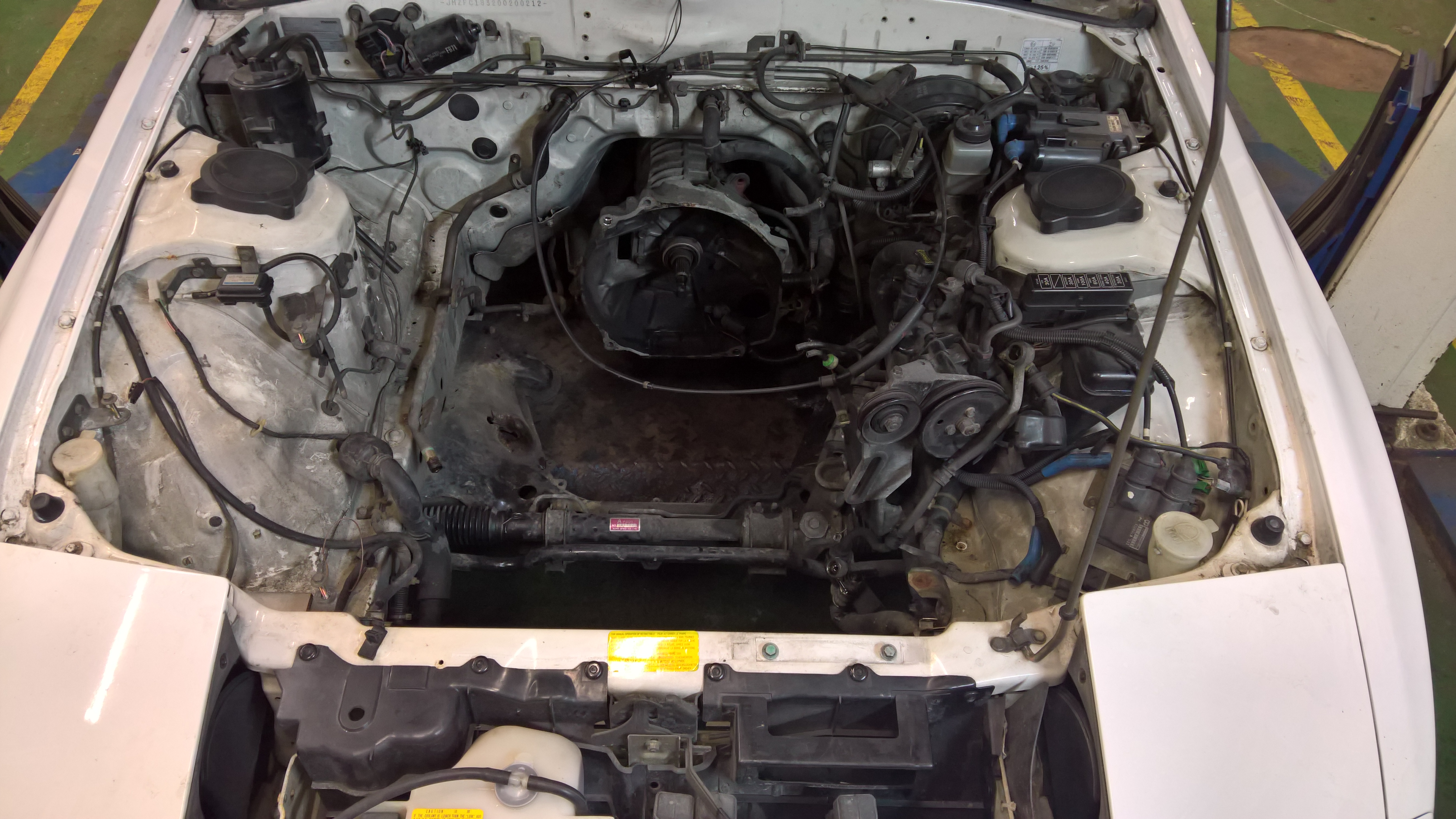

Ale przejdźmy do konkretów ;) Tak wygląda komora silnika po podniesieniu pokrywy:
... i po wyjęciu paru elementów. Jak widać, za czysto tu nie jest (jeszcze):
To stan na dziś, w tym momencie jesteśmy przed włożeniem silnika. Czekam na to z niecierpliwością. Co zauważacie na tych zdjęciach?

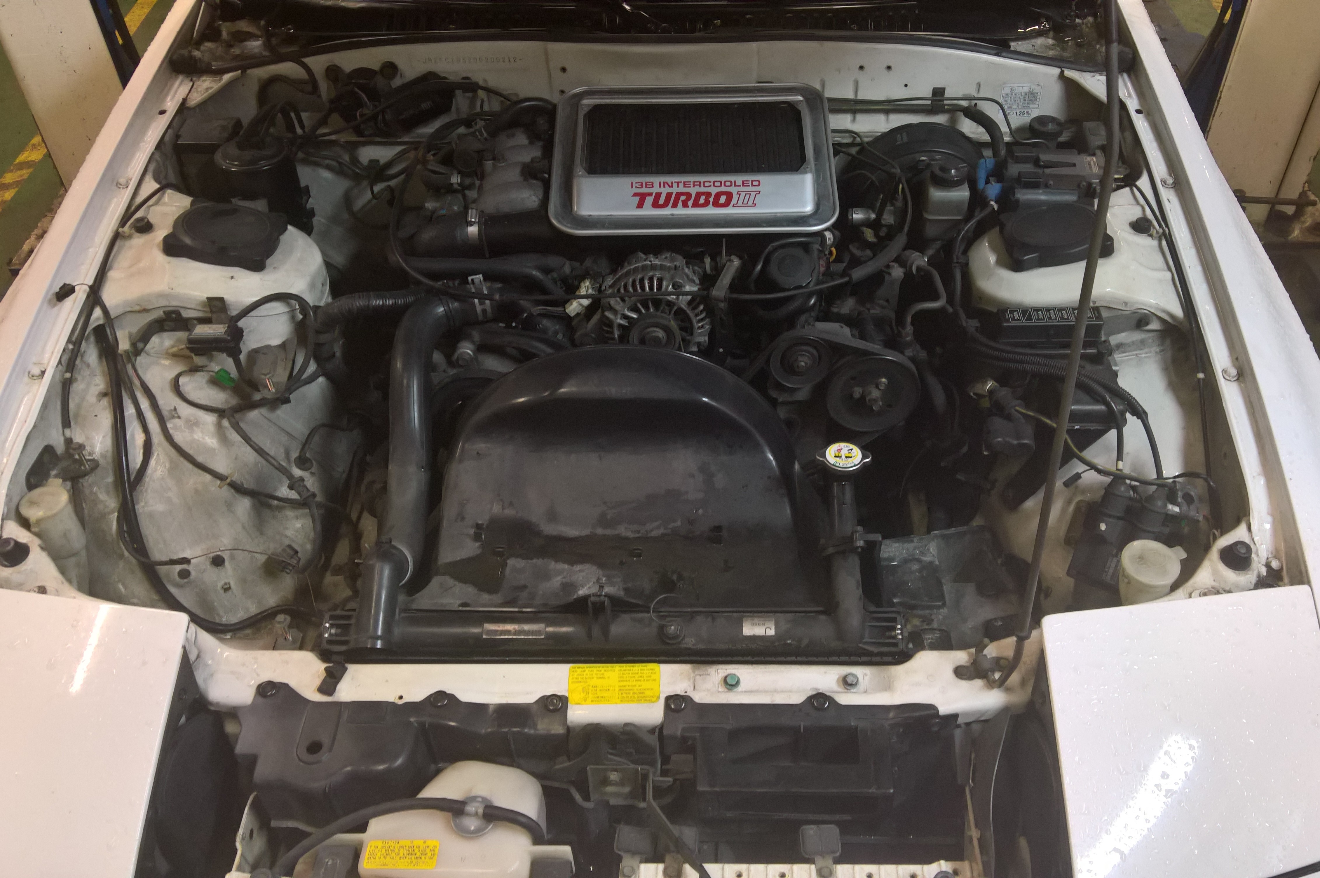

Update z dziś :)
Jak widać komora silnika w trakcie czyszczenia – chyba jest różnica względem zdjęcia zamieszczonego wcześniej? :D Dziś lub jutro wkładamy silnik. Odpowiadając na pytanie "jakie są plany?" Przyszłości nie da się przewidzieć, więc nie chcę przesądzać. Niezależnie od wykorzystania samochodu, ten z pewnością będzie (podobnie jak FB) doprowadzony do stanu idealnego. Poza tym chciałbym nim w końcu pojeździć, bo nie zebrałem jeszcze tylu wrażeń by poza pierwszym wrażeniem coś więcej o nim powiedzieć. Wtedy zobaczymy. Tory kuszą, to zawsze. Czy tym samochodem? Zobaczymy wiosną...

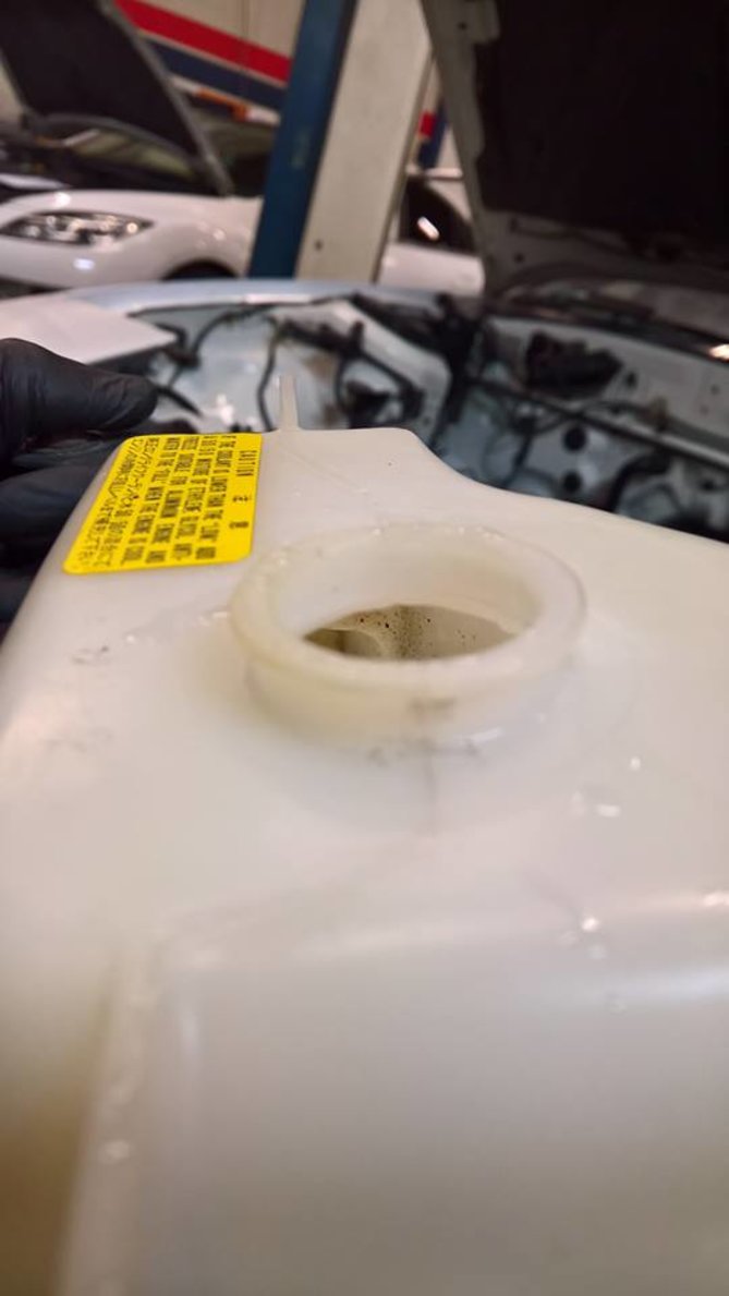

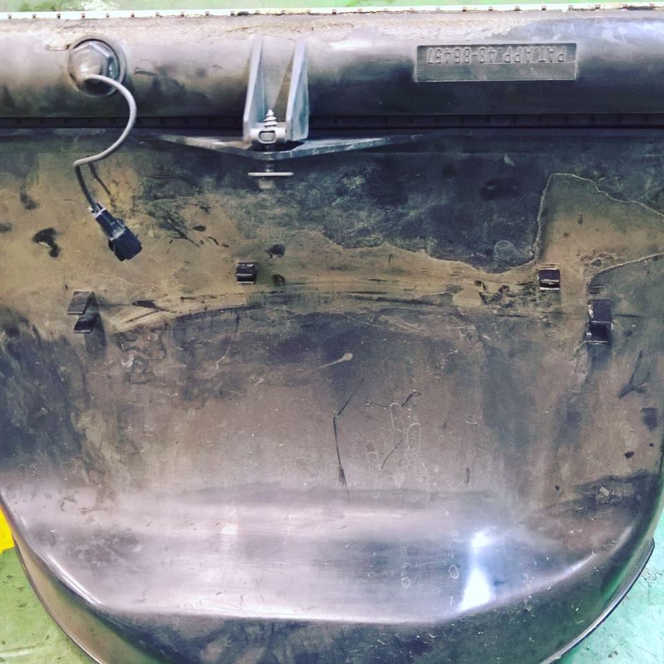

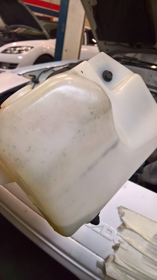

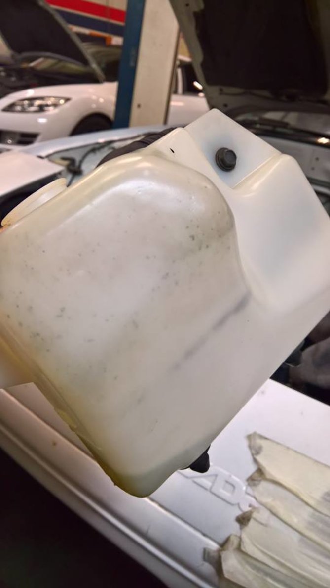

Sporo czasu się zeszło przy zbiorniczku wyrównawczym płynu chłodniczego – tu już po długim czyszczeniu (był strasznie uwalony), a mimo wszystko jak spojrzymy przez otwór, widać przymocowane do wewnętrznych ścianek zabrudzenia...
Od zewnątrz to wygląda tak (żałuję, że nie zrobiłem zdjęcia przed czyszczeniem, był prawie cały ciemny)
Od razu wiadomo, że będzie wielokrotne czyszczenie i rozbieranie układu chłodzącego.

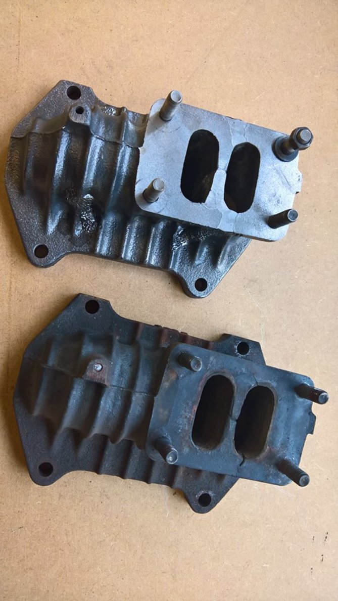

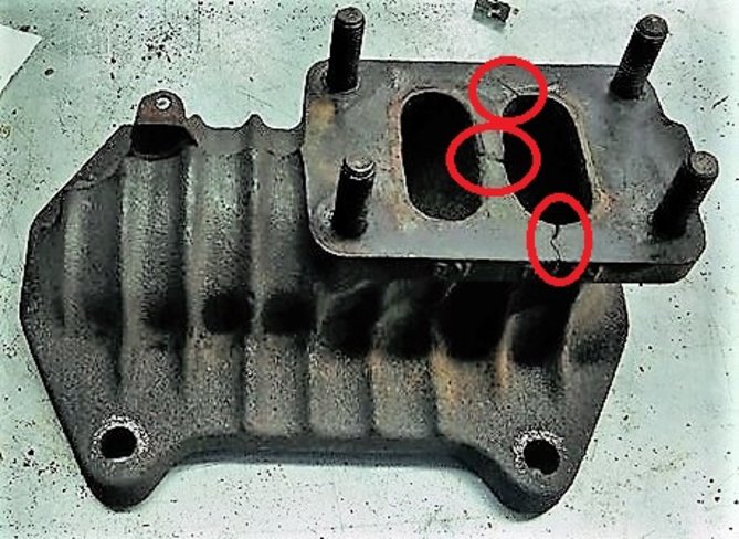

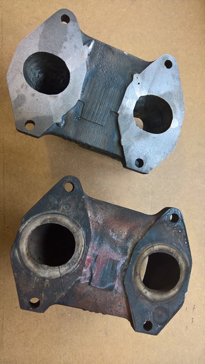

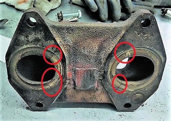

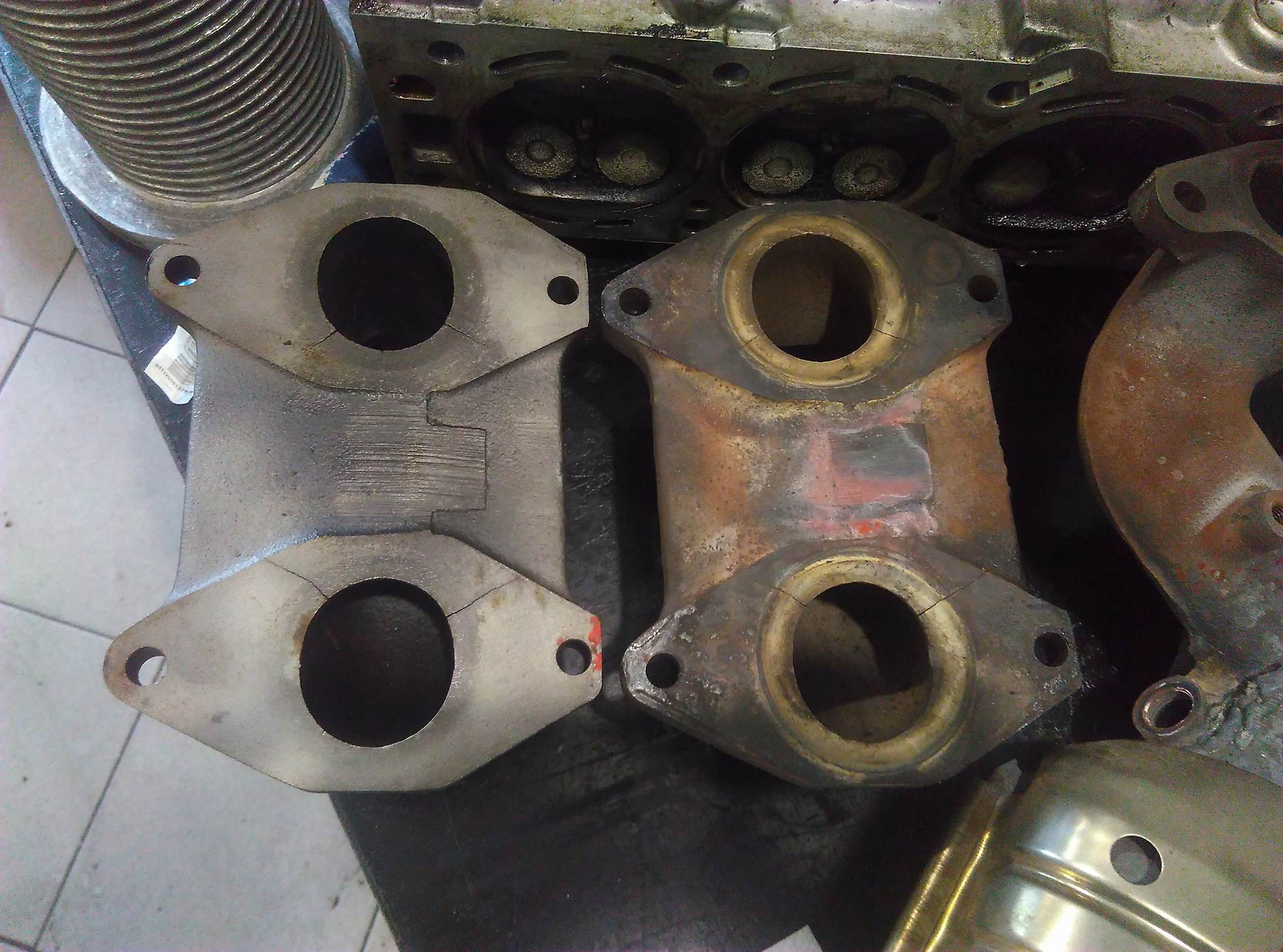

Bym zapomniał. Podczas rozbierania silnika wyszło na to, że pęknięty jest kolektor wydechowy. Pęknięty w tylu miejscach, że naprawa jest trudna, wymagająca, mało kto coś takiego potrafi. Zwróćcie też uwagę na kolor tego kolektora. Na coś wskazuje?
Nowy kosztuje grubo ponad 2k. Biorąc pod uwagę rozmach całego projektu, muszę szukać redukcji tego kosztu. Nie zdecydowałem się na customowe, bo pojawiła się opcja zakupu używanego, niestety też do naprawy. Tu widać różnice w kolorze między używanym moim i tym "nowym". Co ciekawe, widać również, że w wersji turbo jest to słabym punktem, temperatury robią swoje.
Niełatwa decyzja, bo profesjonalnie naprawić takie uszkodzenia, to trudna i czasochłonna sprawa. Mimo to zdecydowałem się na naprawę. Zobaczmy po:
Po dokładnym obejrzeniu jest oczywistym, że naprawa została wykonana starannie. Dodatkowo całość odświeżono. Natomiast jeżeli ten kolektor nie wytrzyma, to następny będzie customowy lub zrobiony na zamówienie.
Co dalej? Jeszcze dopilnowanie detali, stosowne zabezpieczenia antykorozyjne w miejscach, które mają uszkodzenia mechaniczne, wymiana pomniejszych skorodowanych śrub, niezbędne zaprawki lakiernicze tam gdzie są odpryski itp.itd. Stay tuned...

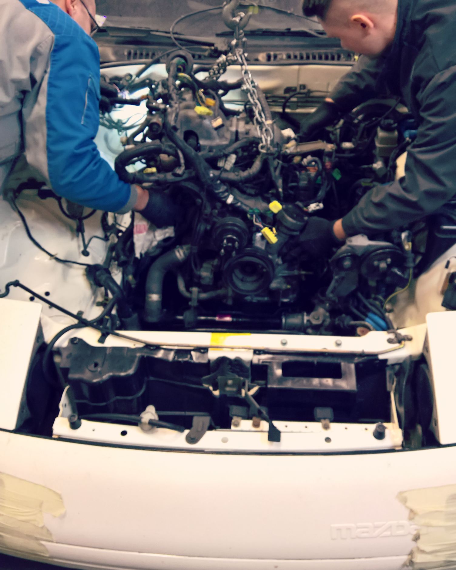

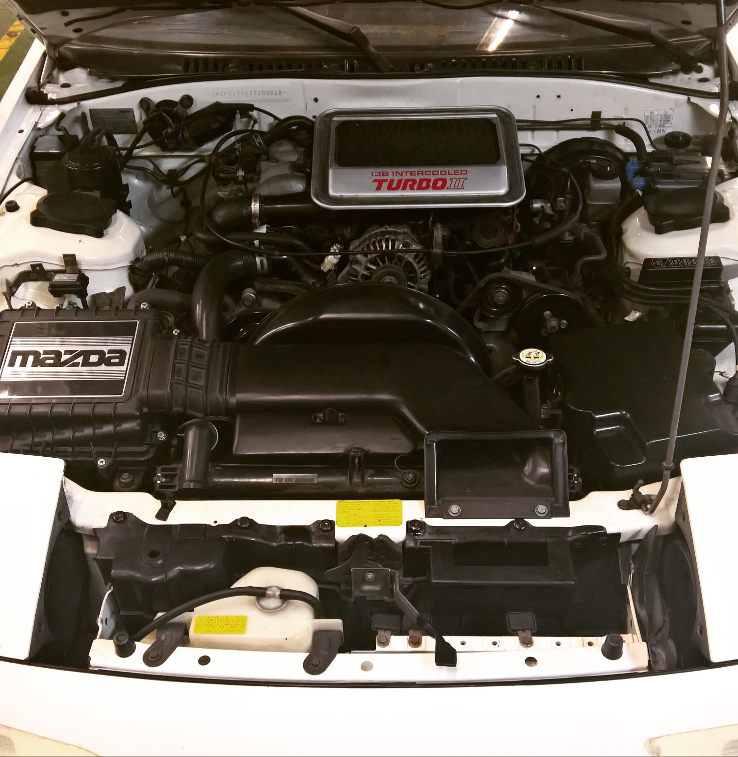

Ok, na czym to skończyliśmy? Chyba na tym, że mamy wyjęty silnik i czystą komorę silnika :)
Zdecydowanie potrzebny jest update :D W końcu nadeszły upragnione chwile :) Co ciekawe, serce wkładaliśmy w walentynki ;)
Chwilę zajął montaż :)
Pierwsze odpalenie nagrałem, film wrzuciłem w komentarze:

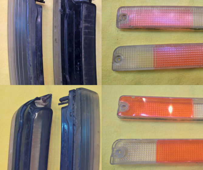

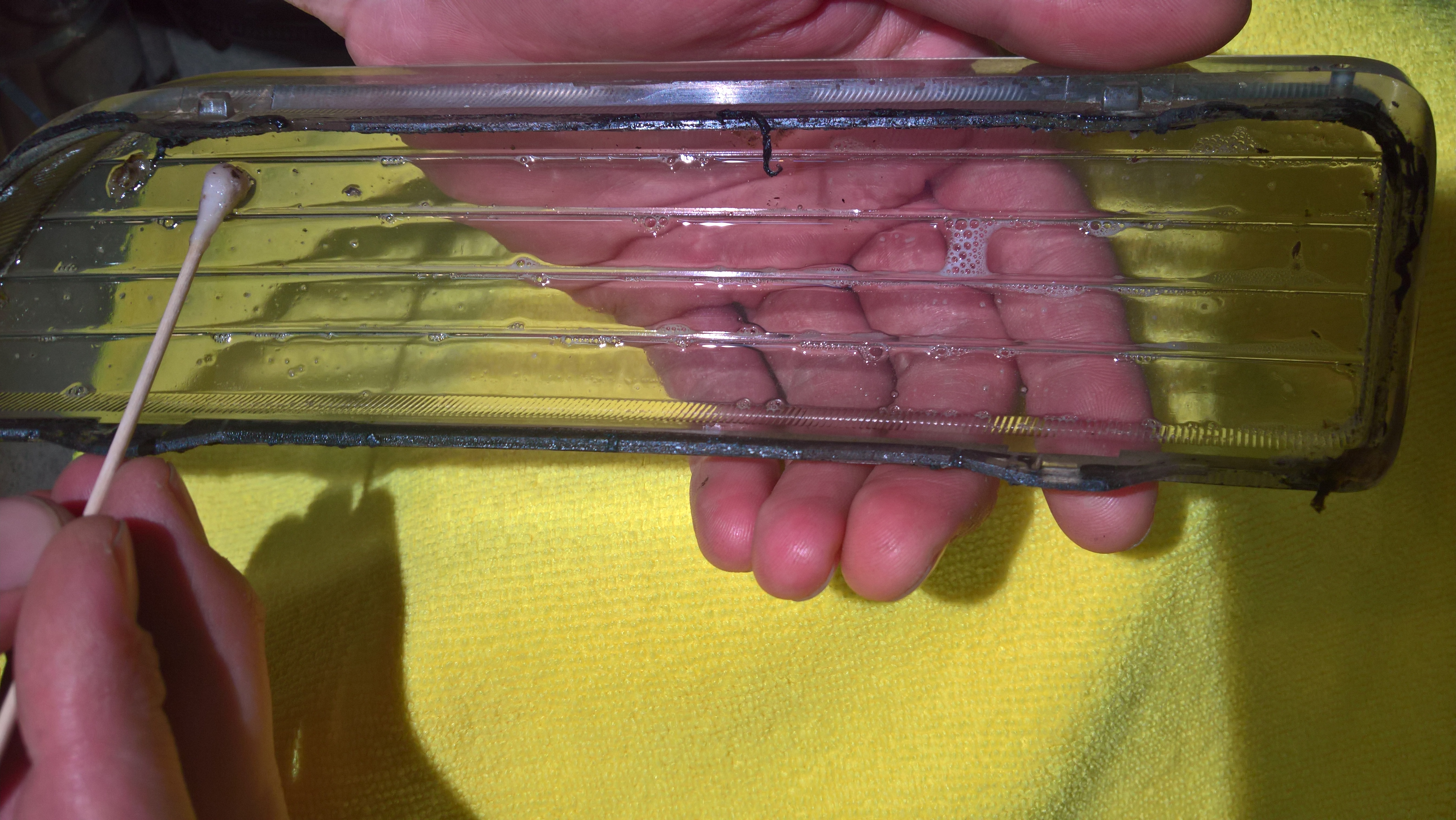

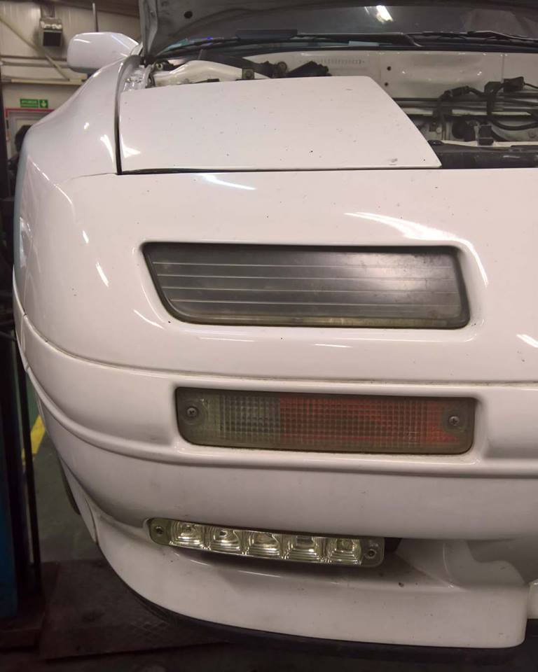

Niestety, wewnątrz jest wiele zabrudzeń, by nie podchodzić dwa razy zdecydowałem o ich rozebraniu...
Wiadomo, że teraz już można zmienić ramki na właściwe ;) O wiele bardziej pasują niż poprzednie błękitno białe...

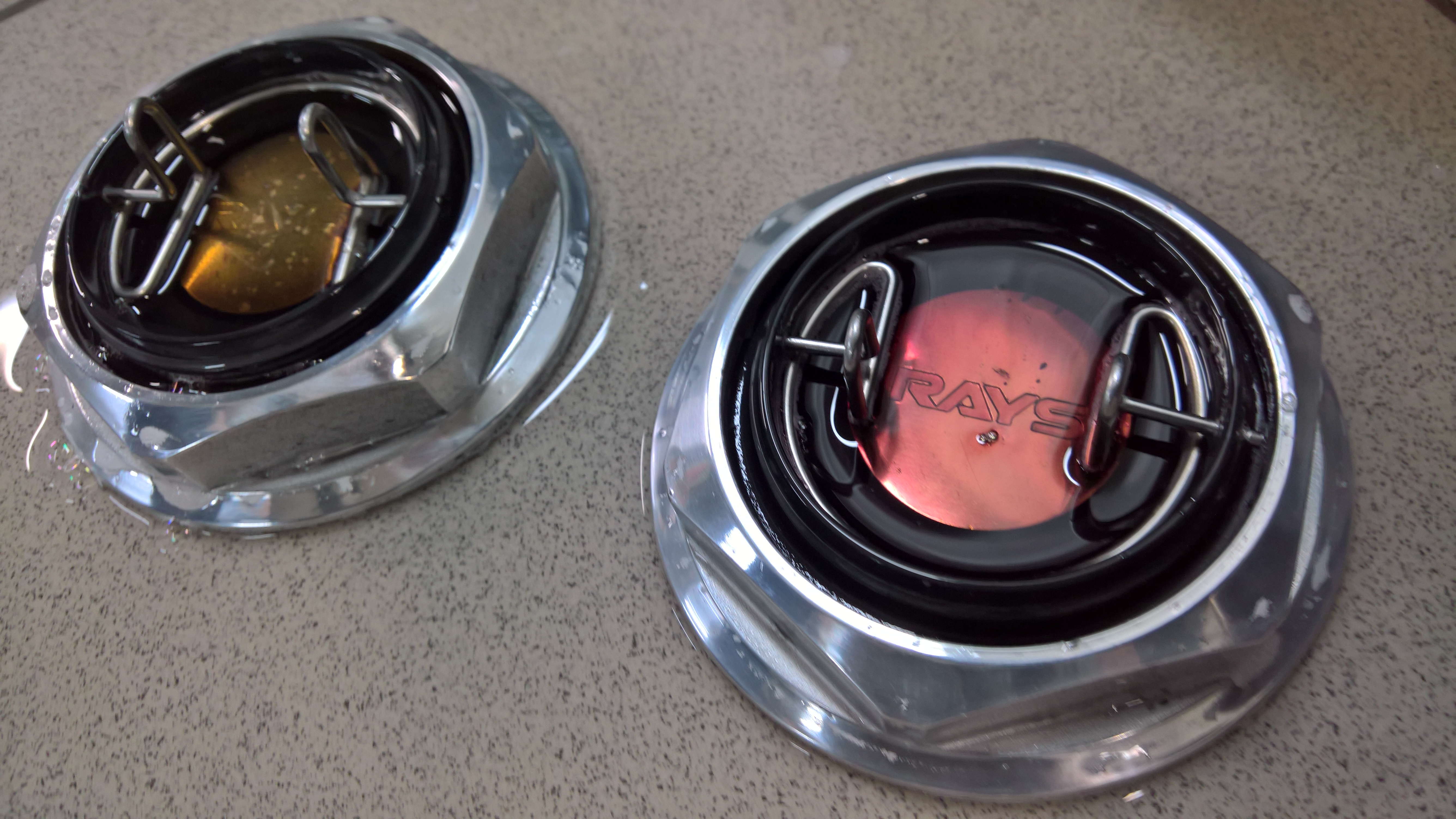

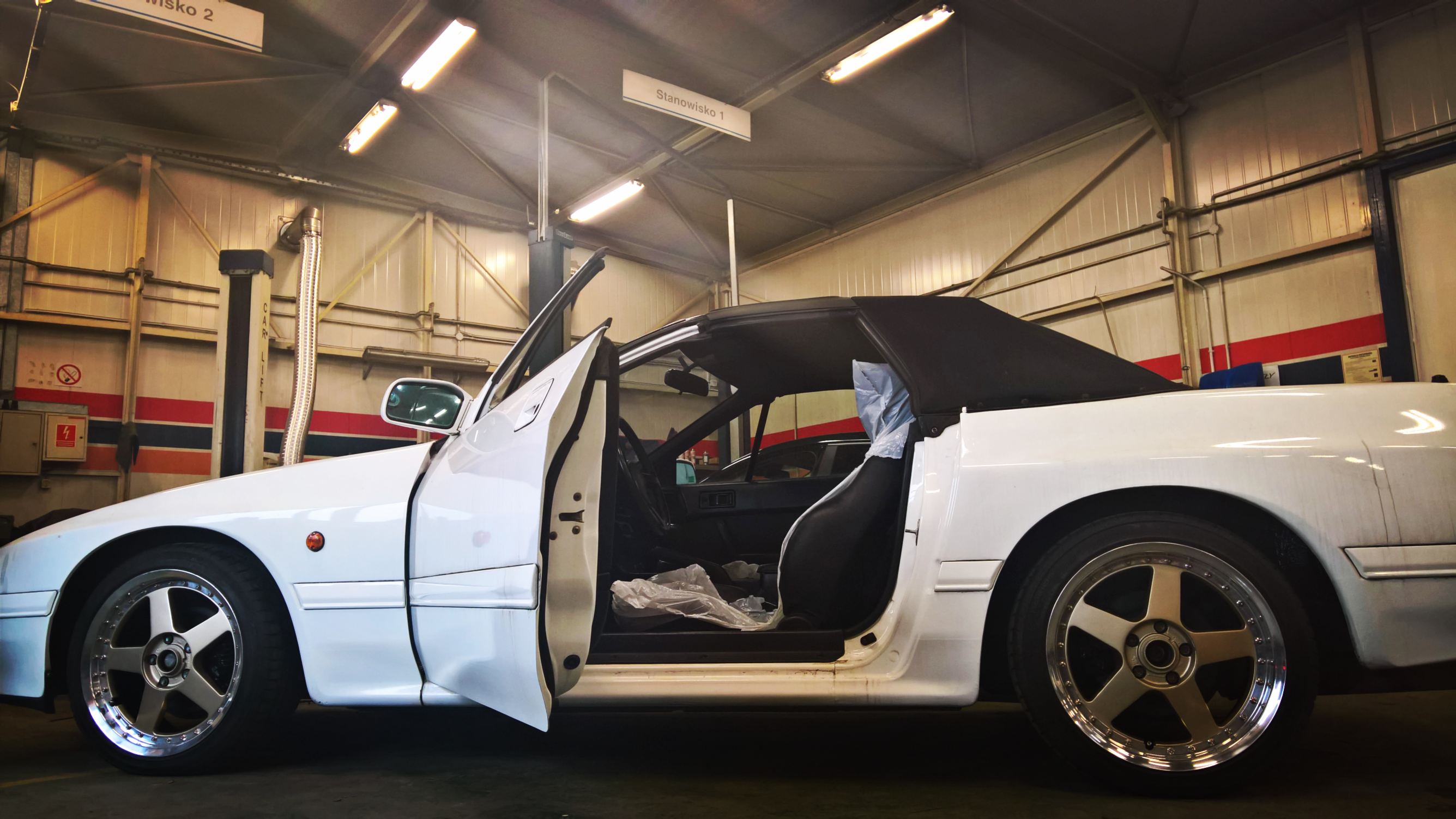

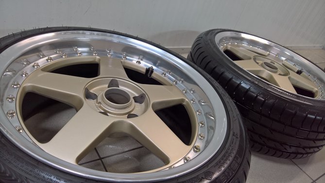

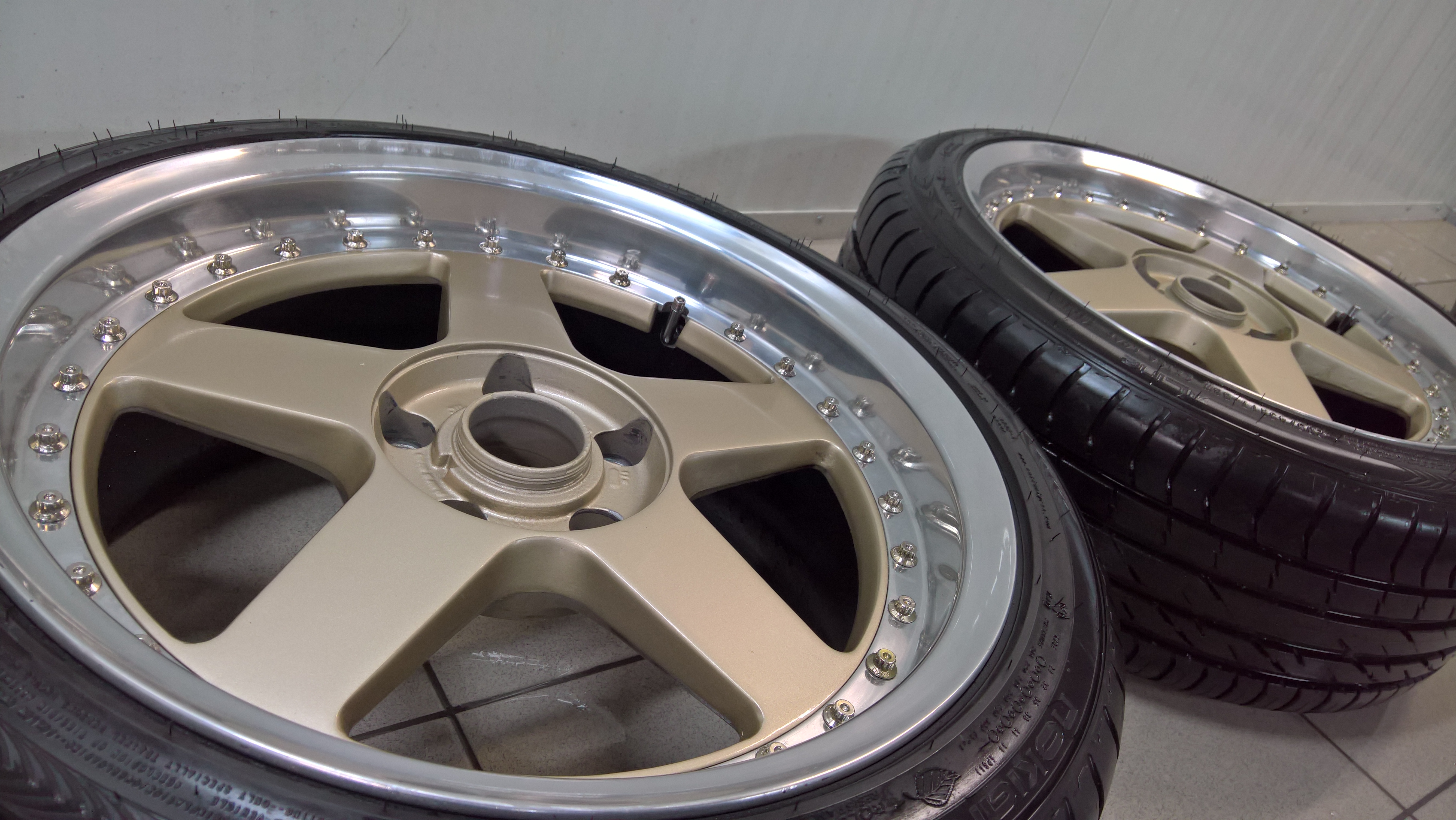

Pamiętacie felgi mazdaspeed? Zobaczymy czy siadły?
To co? Jazda próbna?
To dopiero uśmiech na ustach :D Tyle oczekiwania i takie piękne (a jakie przybrudzone) spełnione marzenie :) Jak Wam się podoba? Brać ją na tor? ;) C.d.n.
