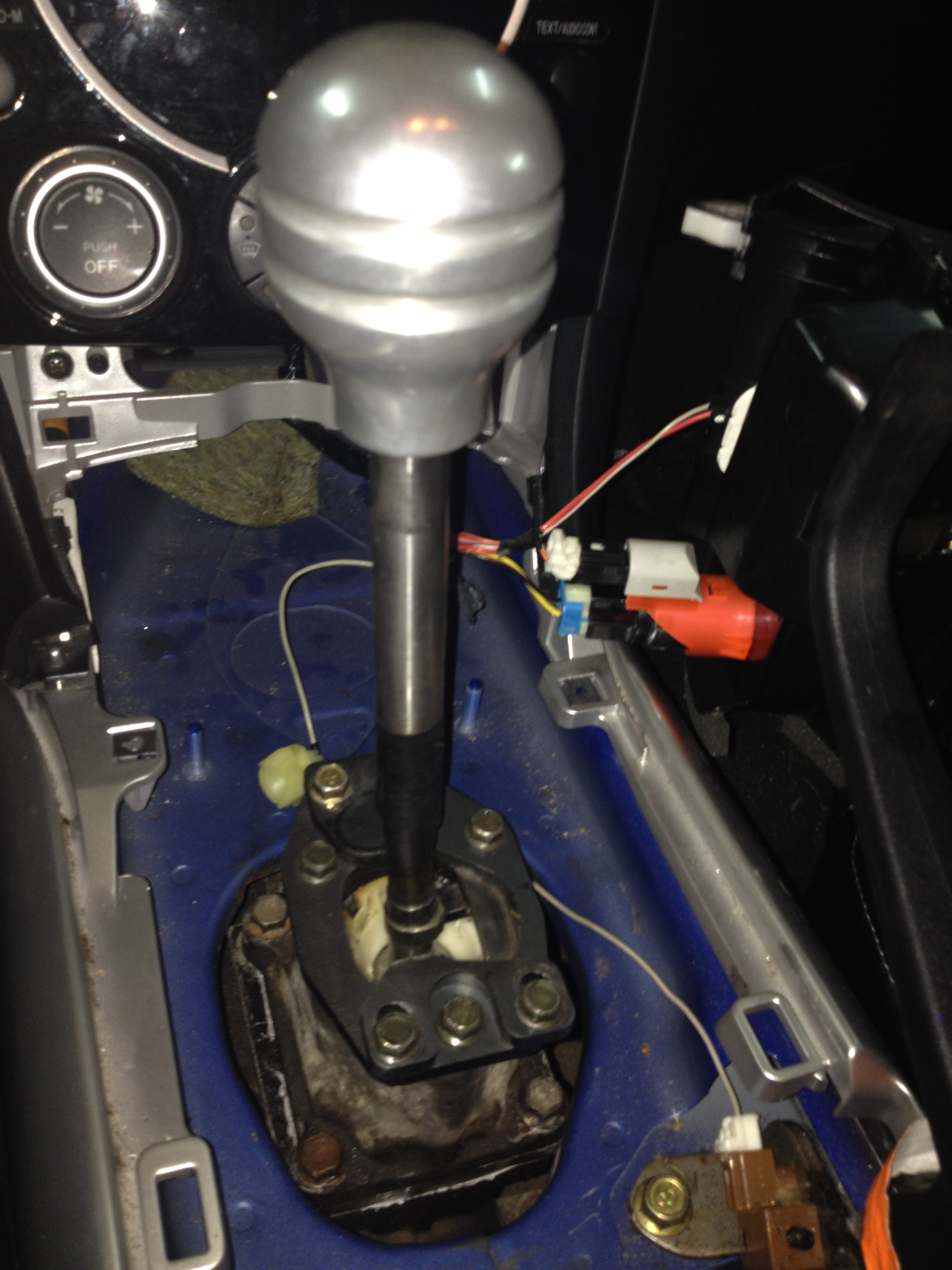

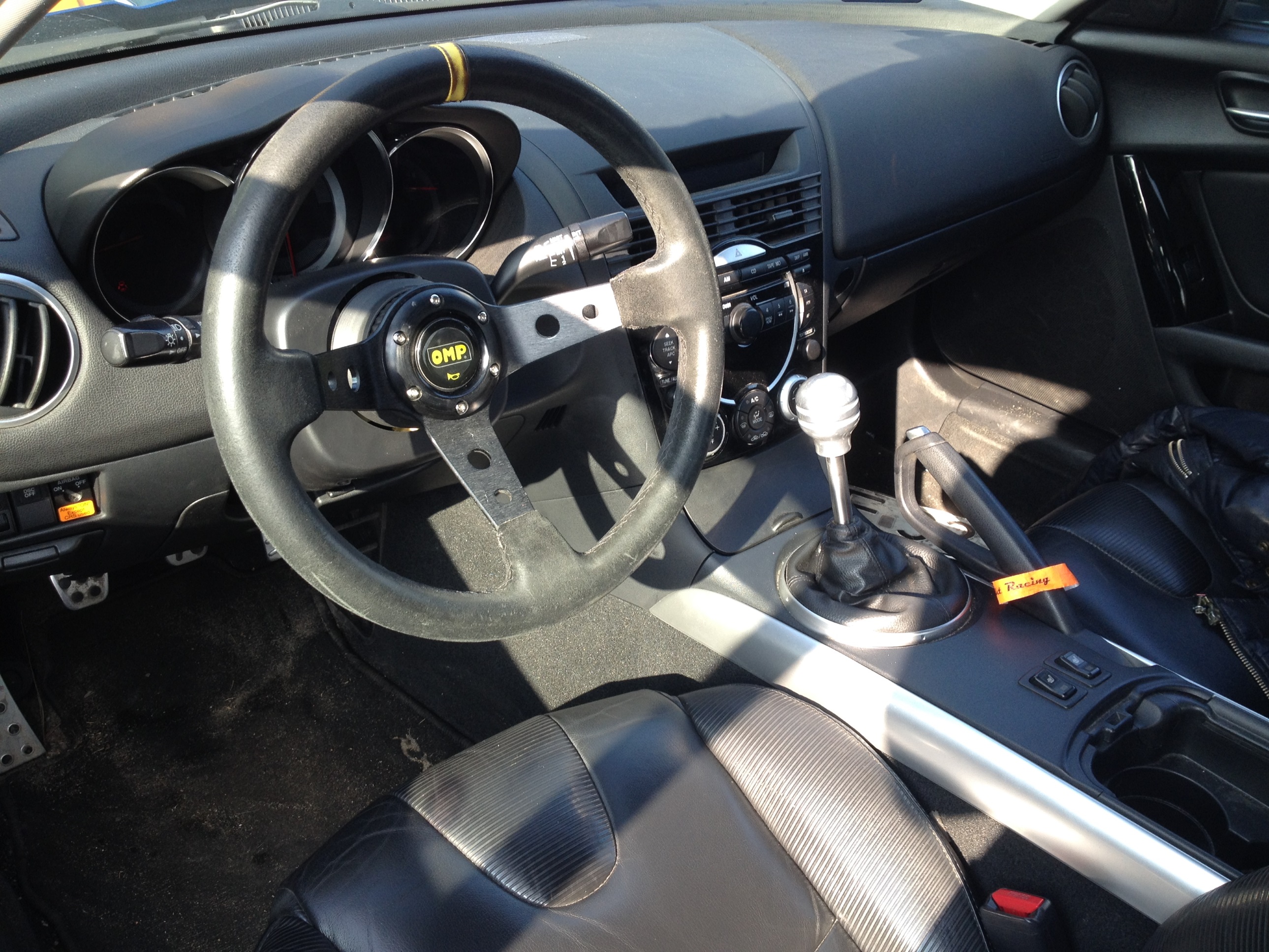

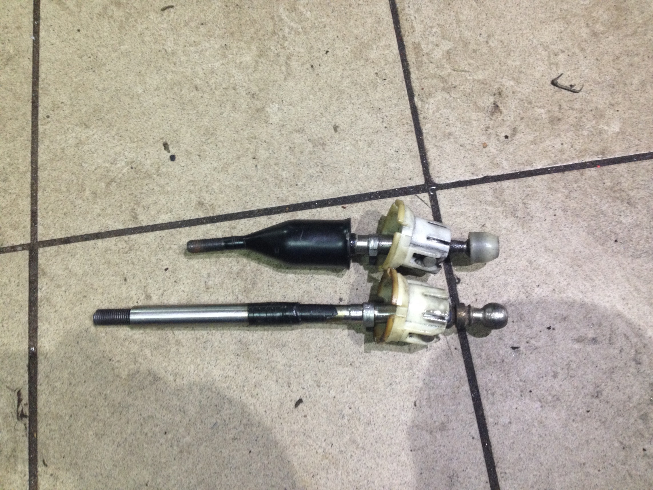

Short shifter własnej roboty z przedłużonym lewarkiem.
Kierownica OMP

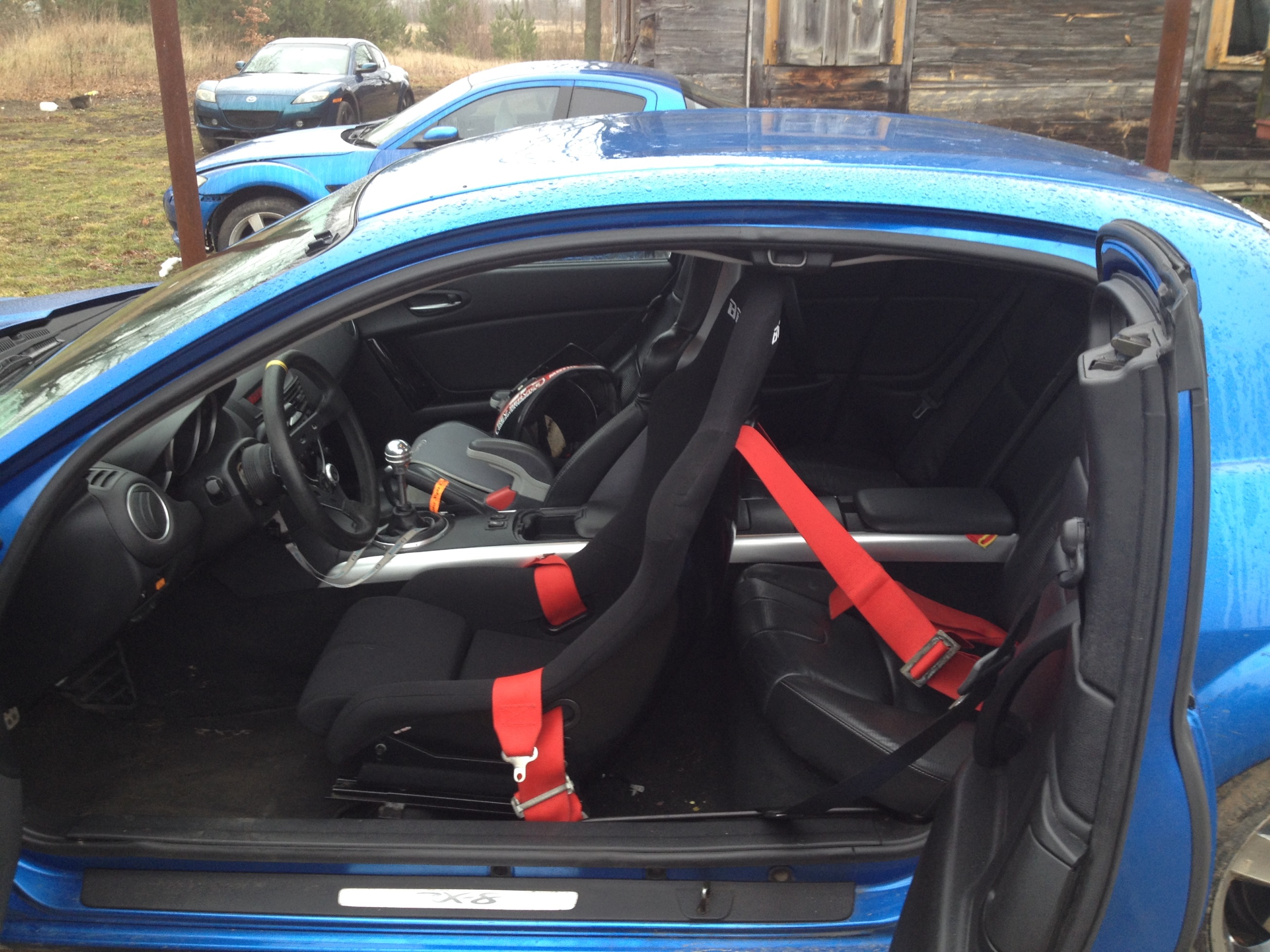

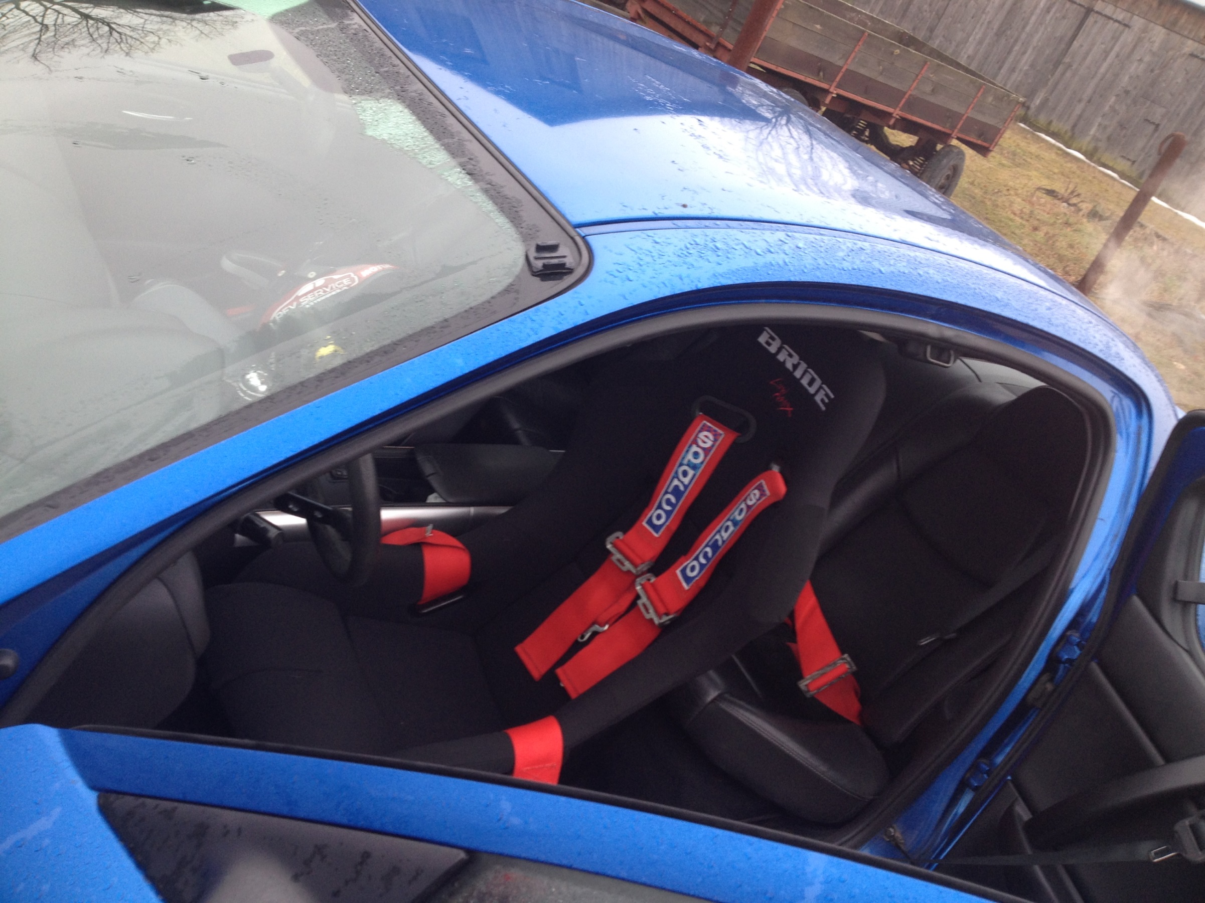

(na tor) Fotel kubełkowy Bride (replika) + Pasy szelkowe Sparco

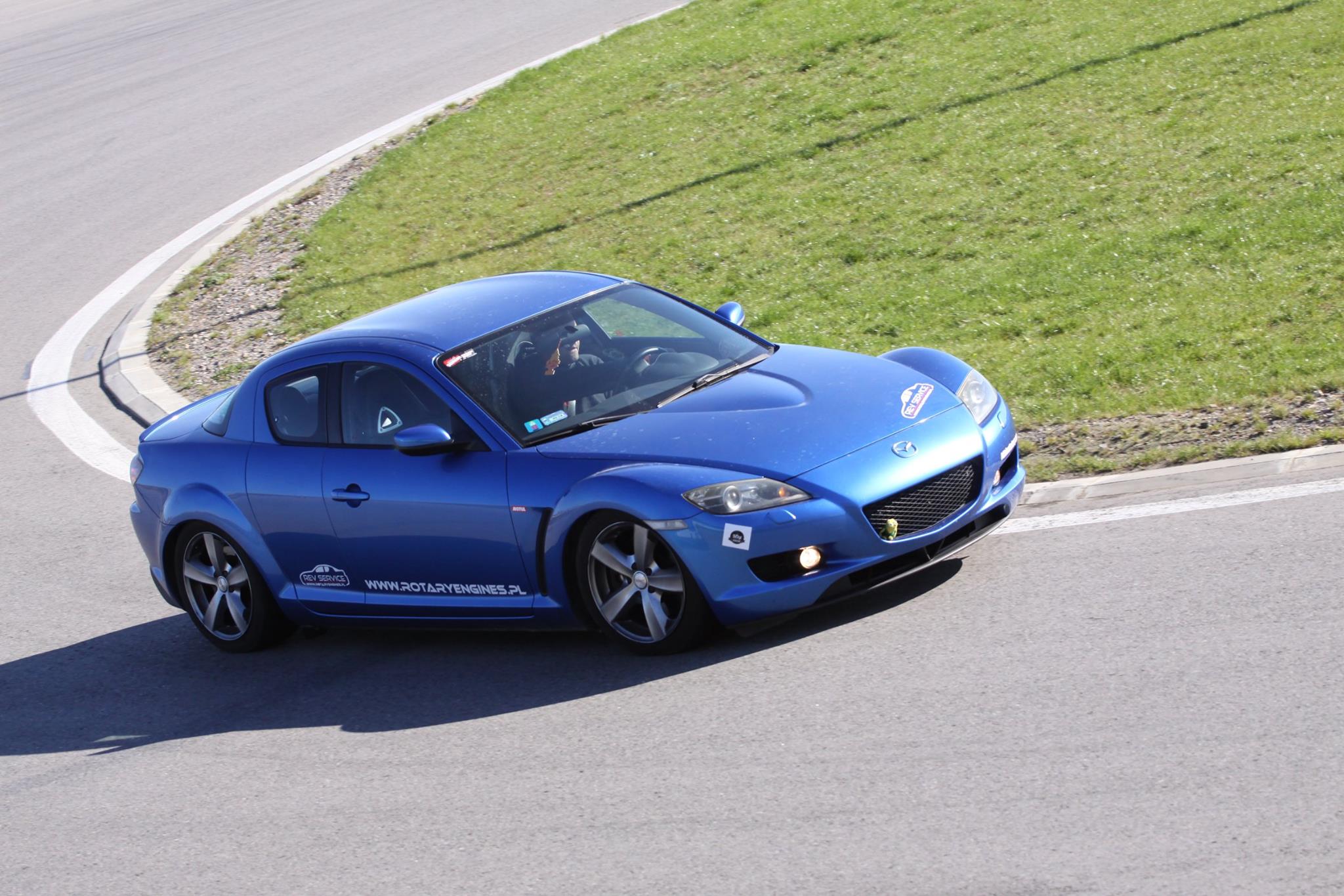

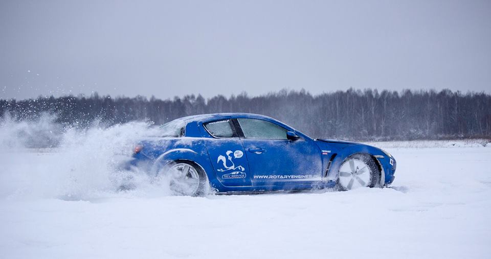

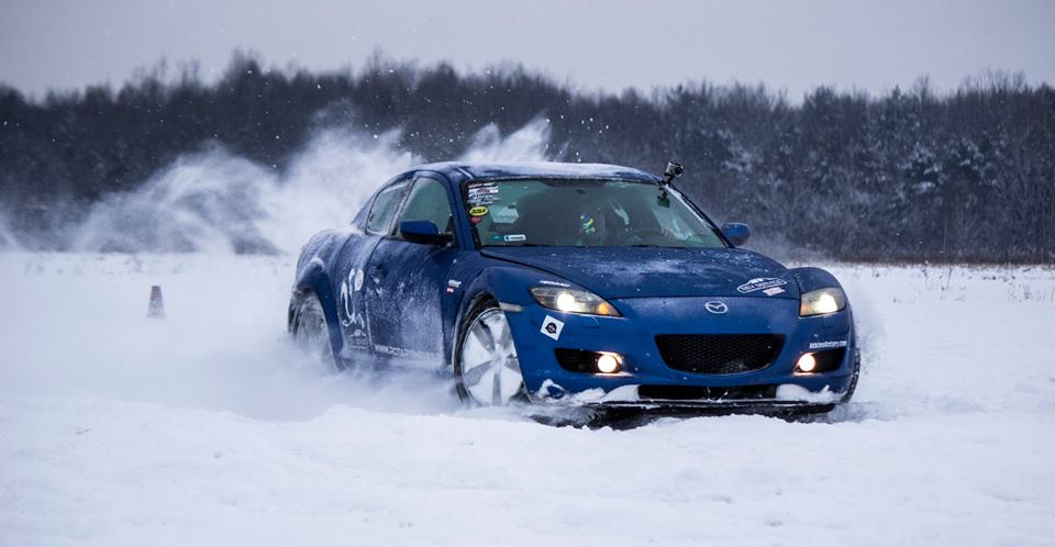

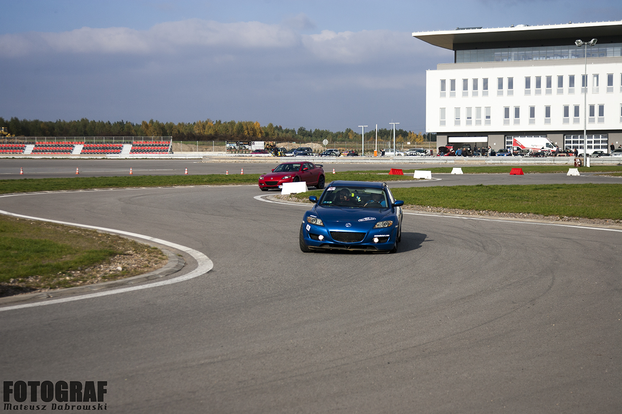

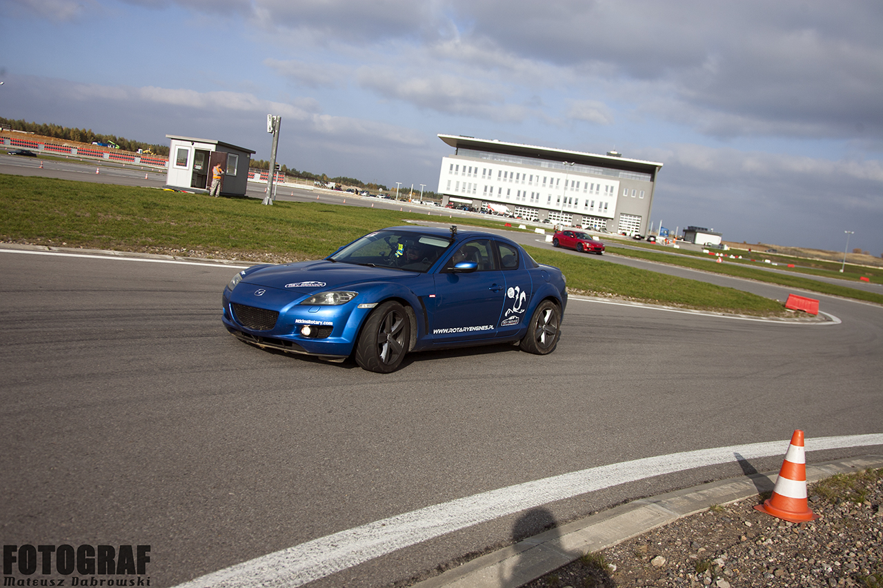

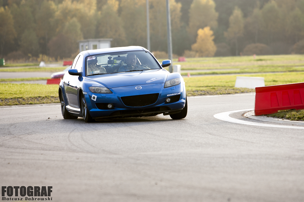

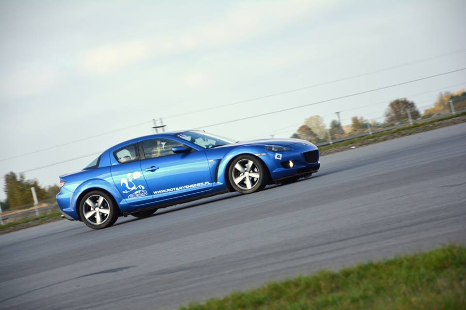

Postprzez Gronek » 1 lut 2016, 08:42

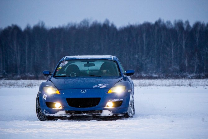

Ostatnio dużo się nie zmieniło w setupie poza zmianą zapłonu na cewki z Chevy LS, krótkie przewody MSD. Ten zabieg + zmiana ustawień cewek w kompie ożywił prawie 10 koni w silniku. Wleciały lekkie koła pasowe. Udrożniłem też grill wywalając zaślepkę pod nim oraz nawiercając otwory i uniosłem machę z uwagi na to że auto więcej lata bokami niż się ściga. Mam nadzieję że znajdę czas na zbudowanie motorowni na Poznań żeby na tym seryjnym trupie nie jechać.
Tym czasem wóz stanął w konkury z Subaraczkami na towarzyskim spotkaniu na lotnisku. Powiem wam, że to jest to...

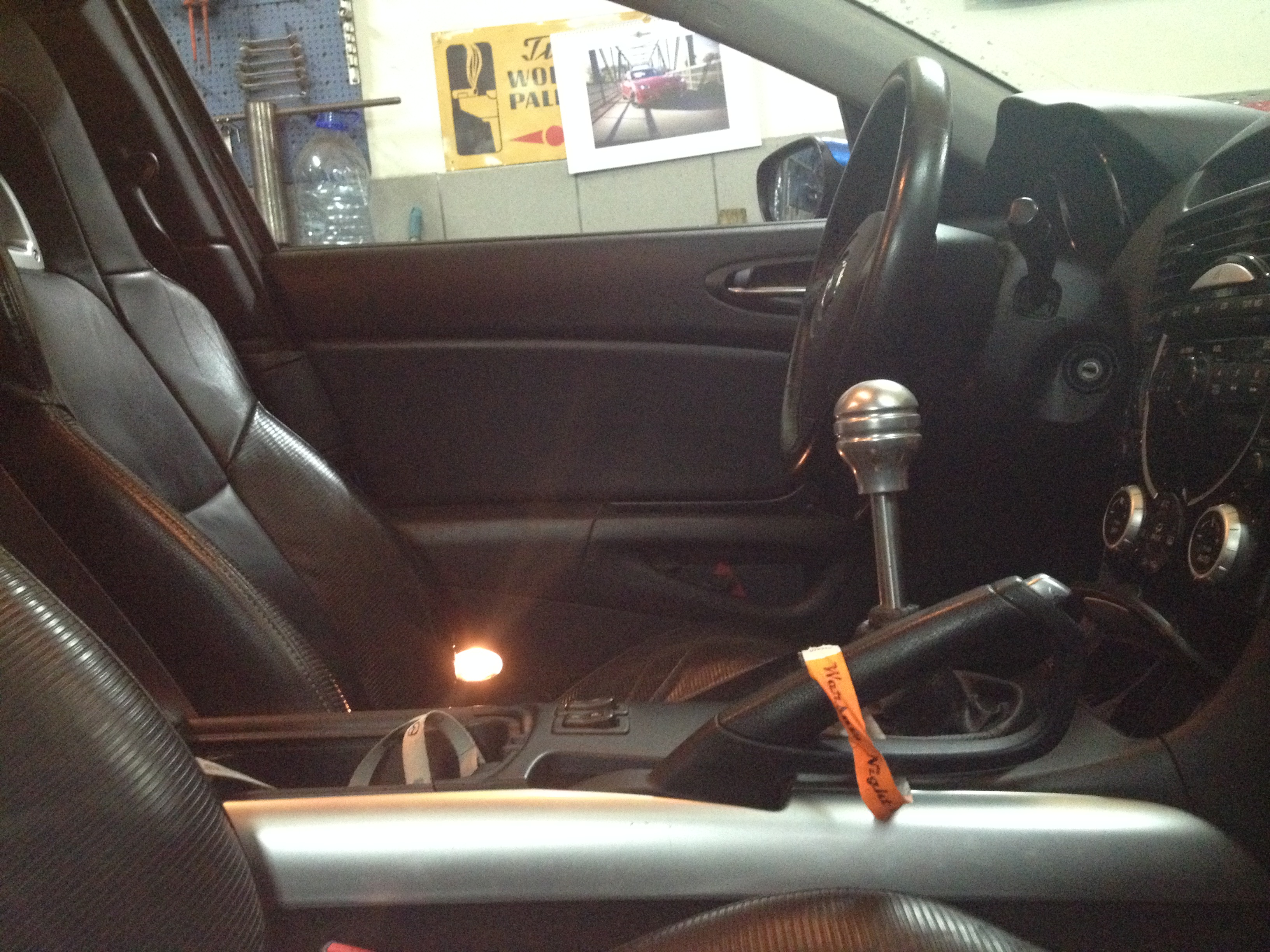

No więc dawno tu nie zaglądałem. Niestety w Poznaniu wóz pojedzie z seryjnym piecem bo ilość pracy w warsztacie nie pozwoli na ukończenie budowy mojego silnika w terminie. Nie mam zamiaru na prędkości robić bo jest wiele elementów do dopracowania jeszcze. Nie mniej wleciało co nie co. Pojawił się short shifter z przedłużonym lewarem mojej produkcji i pomysłu + synchro saver dzięki któremu nie morduje się tak skrzynia przy agresywnych zmianach biegów. Finalnie skok samej gałki jest w sumie taki sam ale jest dużo bliżej kierownicy i wyżej. Wleciał kubełek + szyna Race Roots, pasy szelkowe Sparco i kierownica OMP. Poza kubłem wszystko oryginał. Kubeł ma zamontowaną klamrę do pasów oryginalną (z angola ukradłem ) więc w trasie można zapiąć seryjne pasy a na torze wpinam zapinkę w tą klamrę (też wycięta z angola) i nie piłuje gęby, ze pasy nie zapięte są . Do kubła się na treningach nie czepiaja więc jest taki jaki jest. Może kiedyś w przyszłości jak się trafi jakiś męski to sie wstawi. Na codzień i tak pomykam w seryjnym bo w okoliczności kiedy moja zona ma prowadzić to z jej wzrostem w kubełku słabo to idzie :)
W zasadzie to się cieszę ze na tym piecyku pojadę bo zobaczymy co da się na Poznaniu z seryjnej jednostki wycisnąć, która lekko mówiąc jest nie pierwszej młodości jak na Wankla :)
