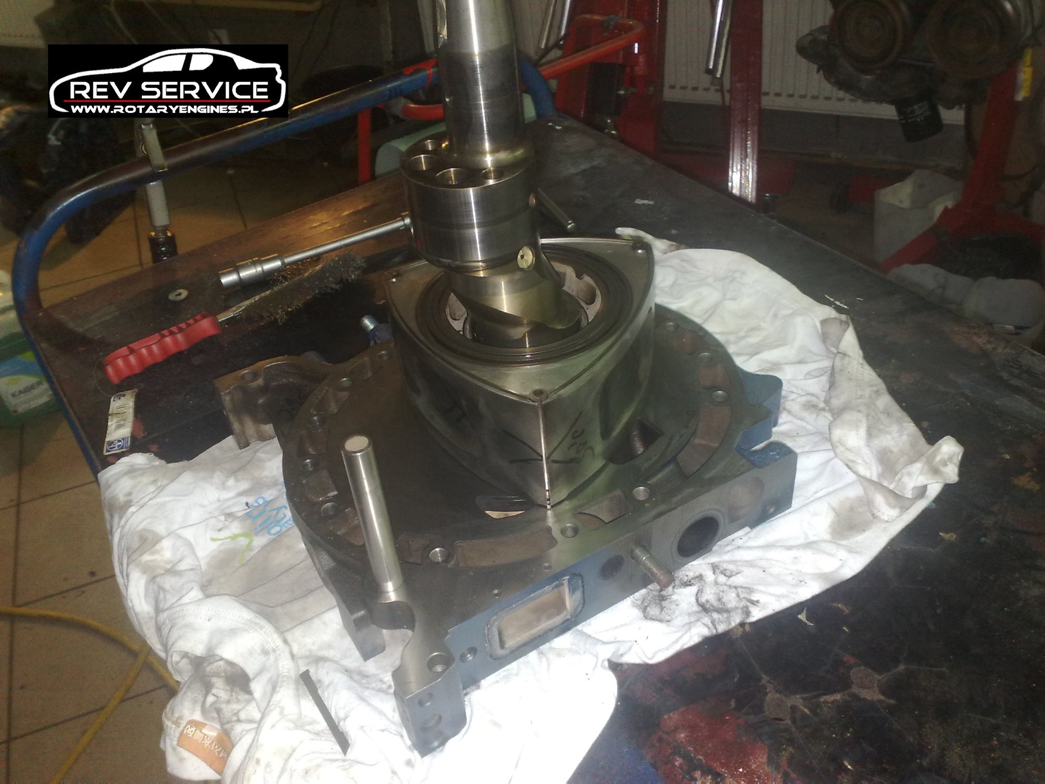

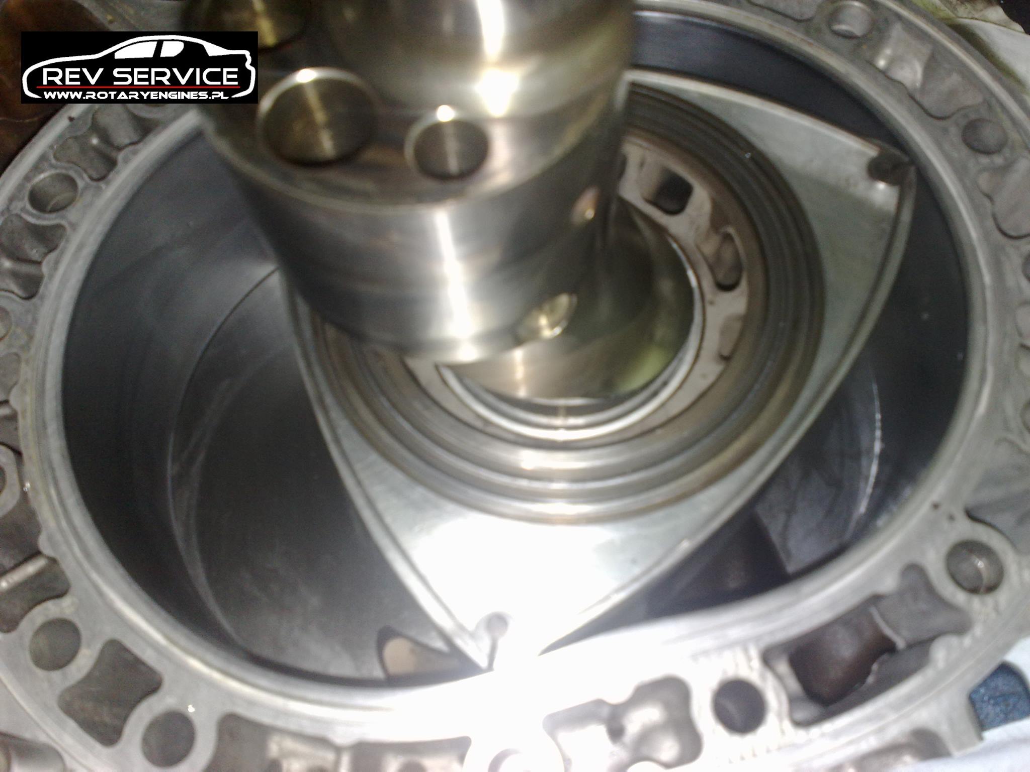

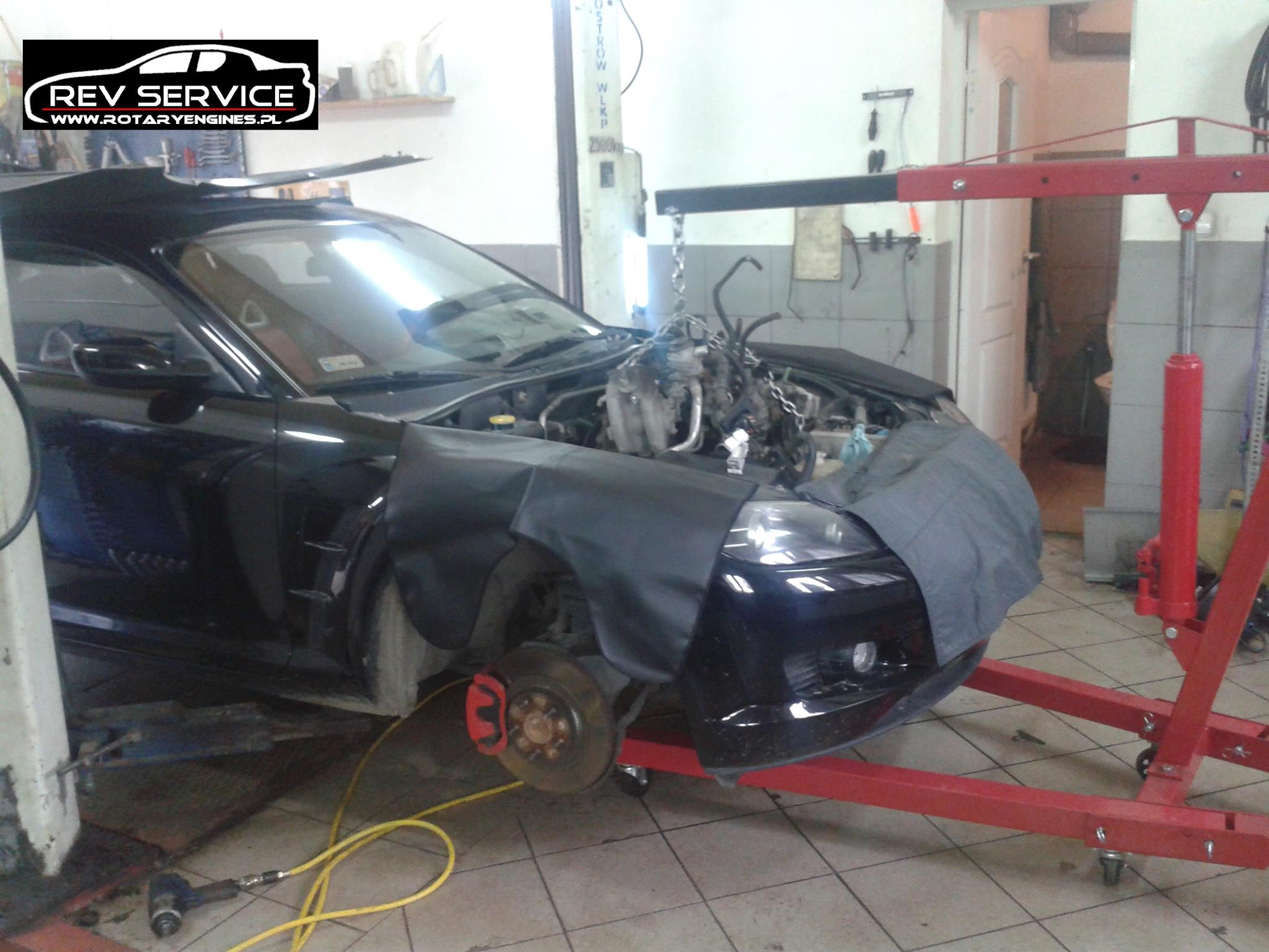

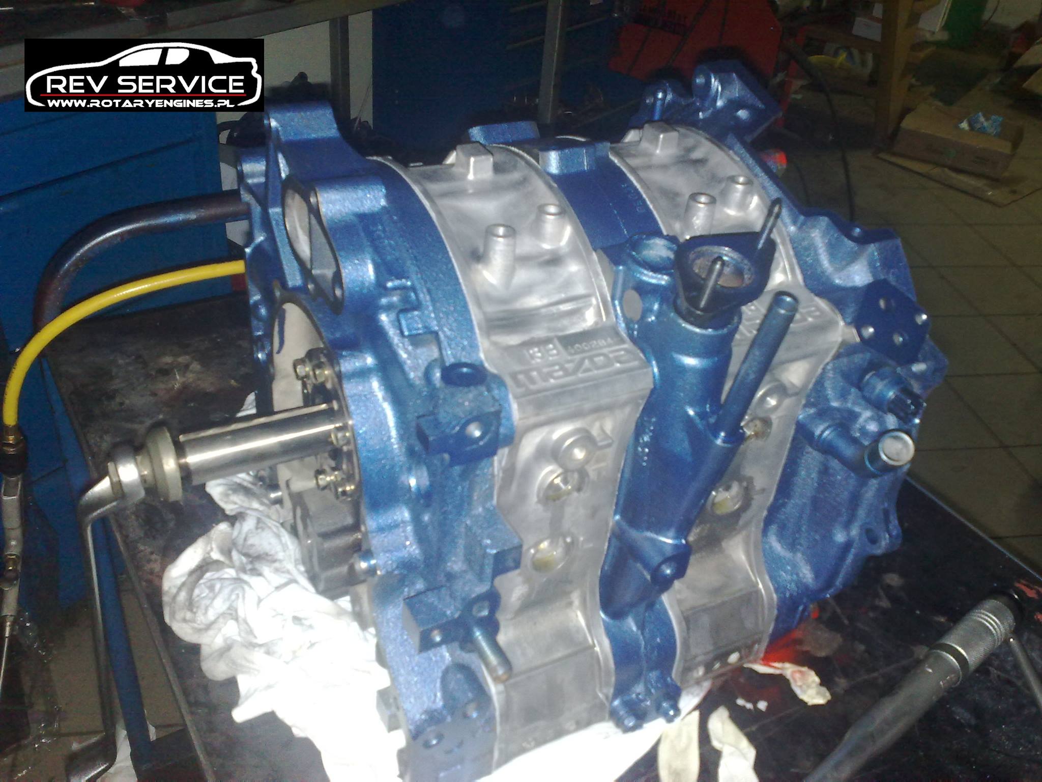

I tak w maju 2014 roku, auto trafiło do REV Service. (Wszystkie zdjęcia by @Gronek)
Katalizatora nie było, kompresja na żenująco niskim poziomie. Silnik ogólnie kwalifikował się do remontu, który zamienił się w odbudowę silnika.
Wymienione lub naprawione zostało w nim praktycznie wszystko – Katalizator wyleciał, silnik został wyciągnięty, rozebrany. Niektóre elementy zostały odratowane (rotory) inne poszły na śmieci (housingi, wał, uszczelniacze, koło zamachowe, apexy w rotorach).
Remont został wykonany przy 110 tys. km.

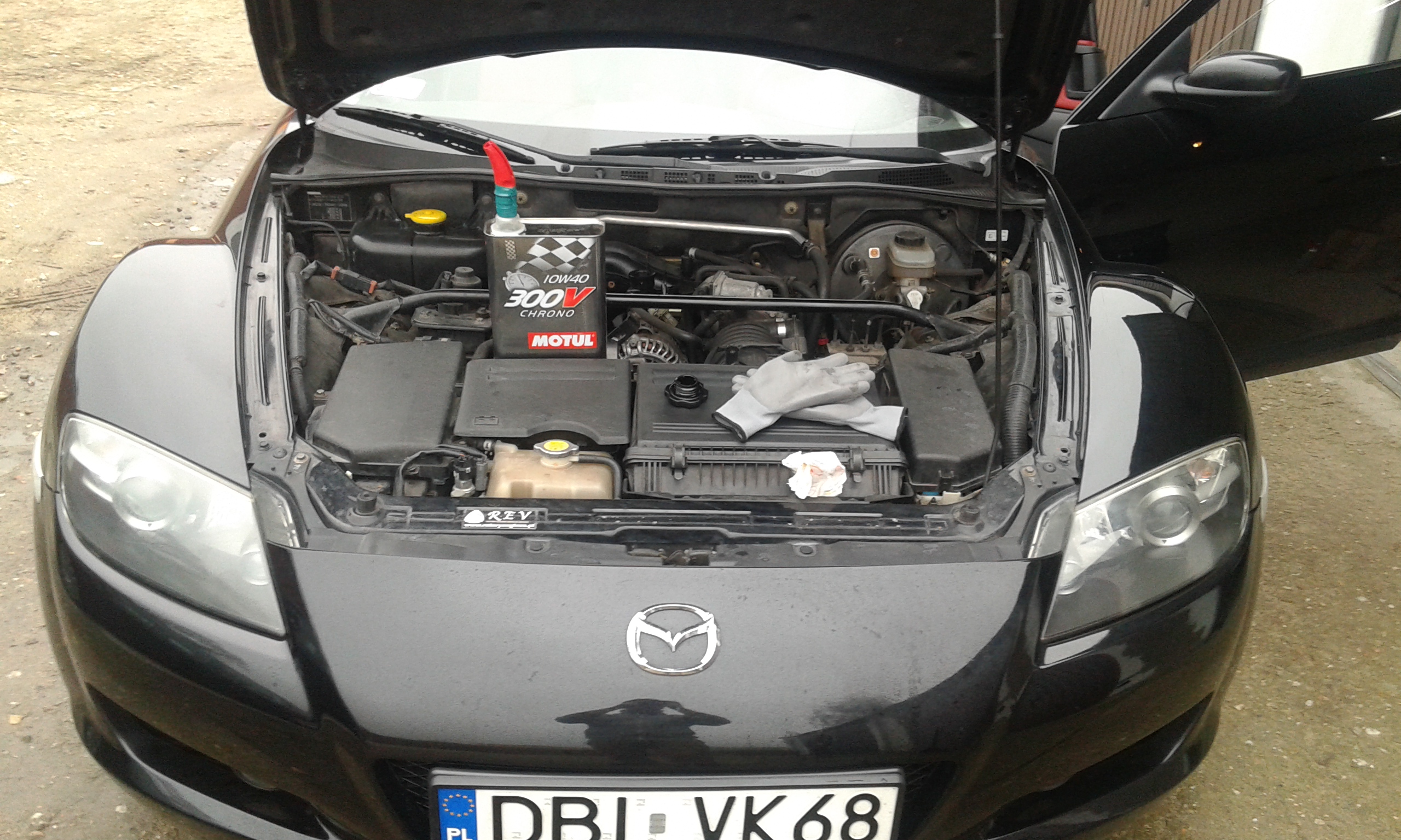

Auto jest po wymianie oleju i obecnie jeździ na Motulu CHRONO 300V 10W40.
