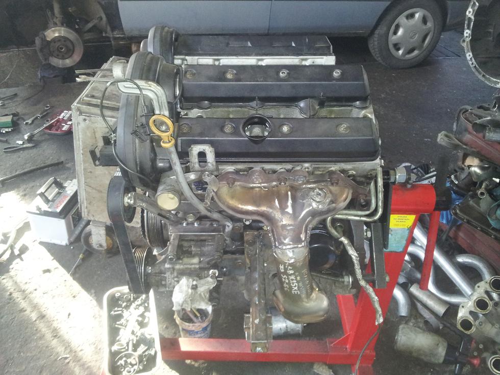

Zamysł swap-a był od razu po zakupie ,pomysłów na silnik było sporo od mazdy mx-6 2,5v6 + dokładane turbo ,później pomysł był na silnik 2,0 turbo z saab-a ,ale po oglądnięciu tego silnika doszedłem do wniosku że jest za wielki kloc aby go upychać pod maskę i przyszedł pomysł na wsadzenie v6 z opla ,za tym silnikiem przede wszystkim przemówiło to że jest v6 (nie będzie brzmienia wiertarki ) ,i jest krótki ,pomyślałem sobie może jest szansa wsadzić go tak aby nie ruszać magla i w sumie się udało ,chociaż nie bez problemów (przeróbek) ,Skrzynia jest przesunięta do przodu o jakiś centymetr ,chociaż teraz jakbym robił to jestem w stanie cofnąć się jeszcze głębiej ze silnikiem
Silnik pochodzi z omegi mv6 ,został przeze mnie wyremontowany ,mam nadzieję że posłuży mi trochę

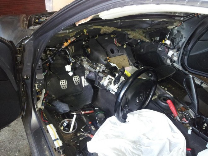

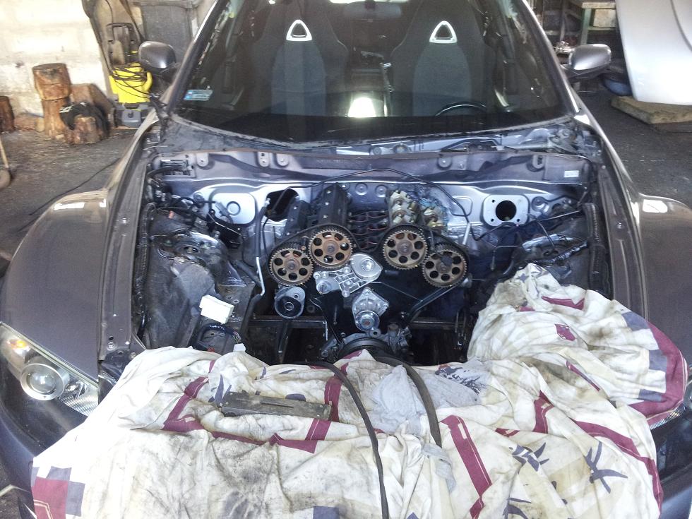

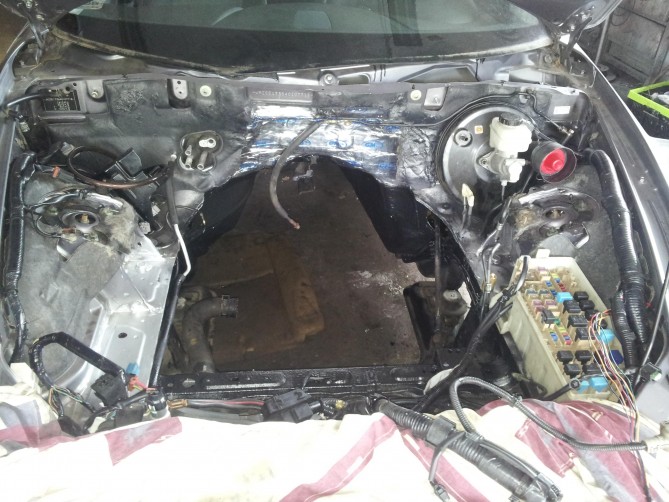

Przygotowanie karoserii :

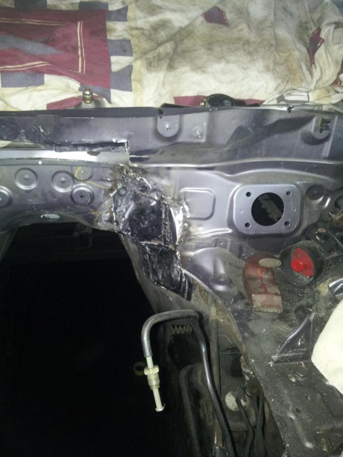

Przeróbka grodzi objęła podcięcie z jednej strony ,po to aby głowica mogła głębiej wejść w gródź ,uprzedzam że nie robiłem żadnych badań na crash testy odnośnie tej przeróbki ;)

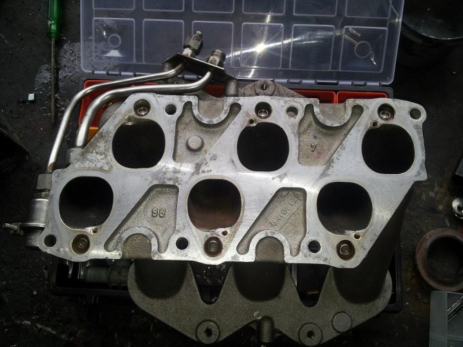

dodatkowo aby kolektor ssący się zmieścił z jednej strony też należy podciąć podszybie lub kombinować z kolektorem ssącym ja wybrałem te pierwsze rozwiązanie ,oczywiście przy okazji wytłumiłem gródź i od strony silnika i od strony wnętrza

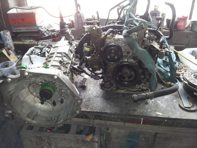

Skrzynia rx8 –.x30xe

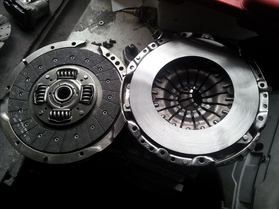

sprzęgło ,docisk i koło od y26se ,tarcza jest od mitsubishi 250mm dostosowana pod docisk i koło ,czyli nabite wzmacniane okładziny i zmniejszenie średnicy do 240mm bo tylko takie wchodzi

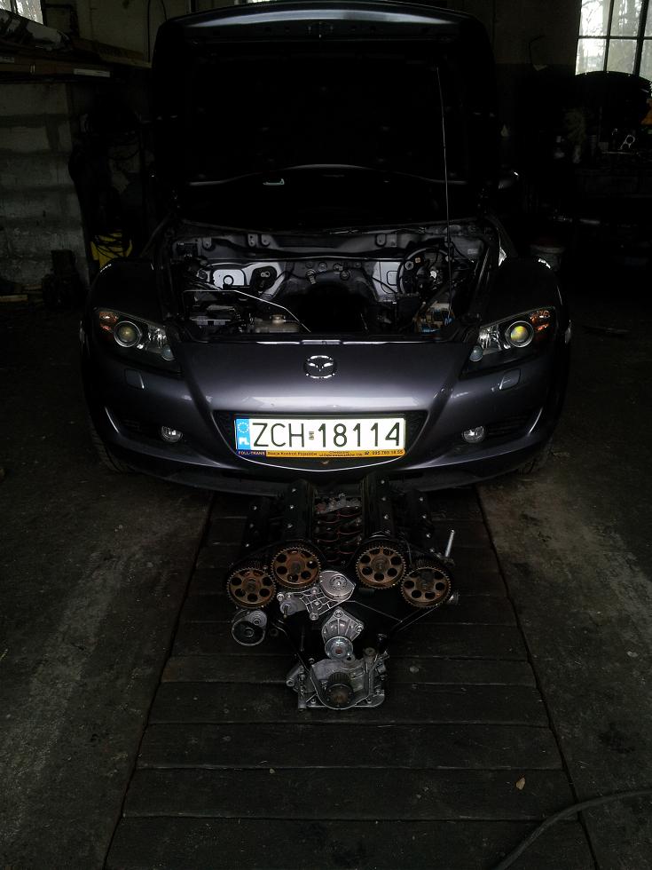

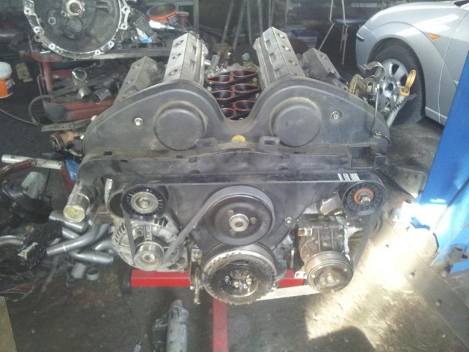

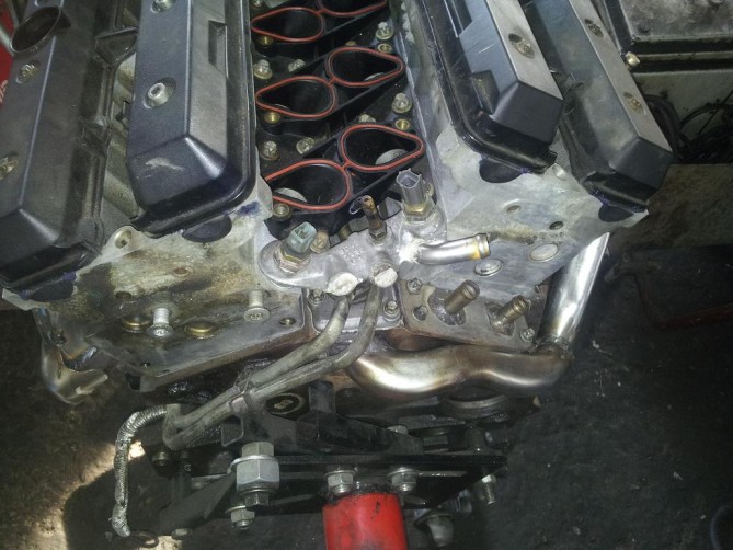

Silnik i oprzyrządowanie ,do przeróbki jest bardzo wiele rzeczy :

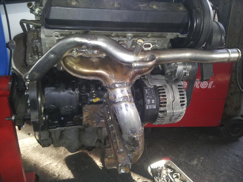

-przerobienie kolektorów wydechowych
-przerobienie rury wody
-przerobienie odmy silnika
-dorobienie mocowań silnika (łap)
-dorobienie mocowania sprężarki klimatyzacji ,dodatkowej rolki prowadzącej
-mocowania triggera +mocowanie czujnika
-przejściówka czujnika ciśnienia oleju
-przeróbka mostku wodnego + przerobienie mocowań czujników wody

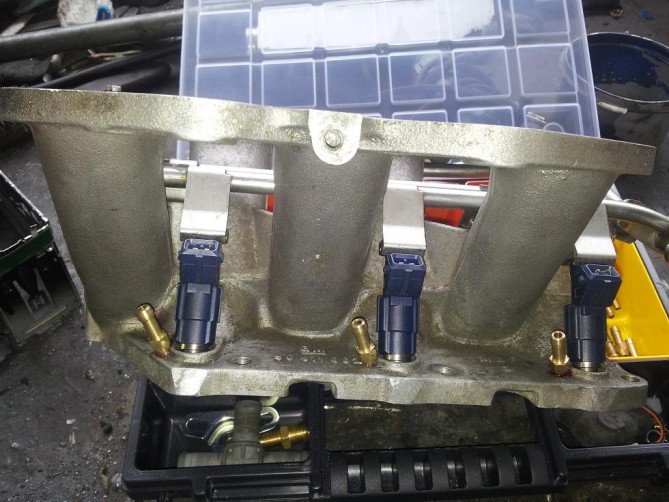

-przeróbka kolektora ssącego i listwy paliwowej

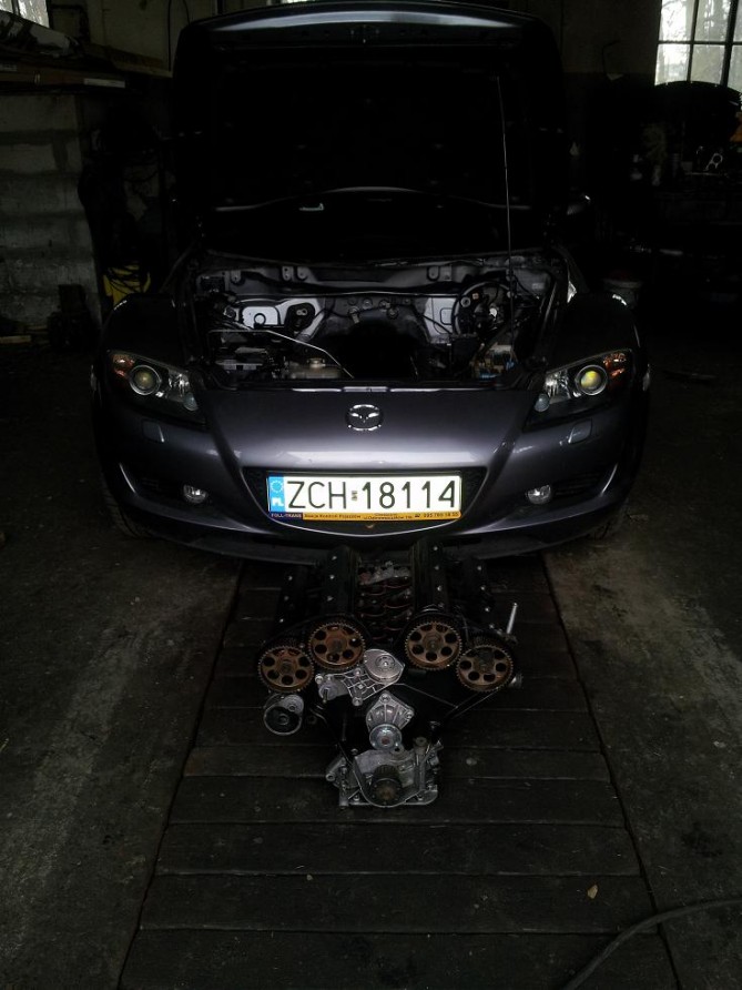

pierwsza przymiarka ,wyglądało to całkiem prosto :-D

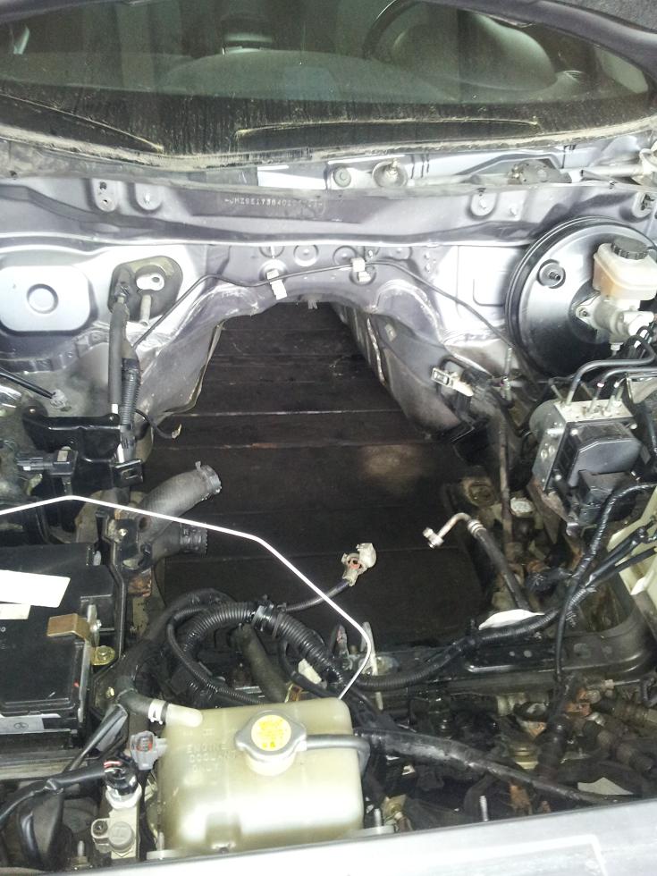

później wyszły komplikację ale udało się silnik wcisnąć tak aby nie ruszać maglownicy i wózka zawieszenia , wszystko pozostało na swoim miejscu a jest tam go na prawdę mało
Niestety musiałem przenieść pompę ABS-u bo z tej strony jest akurat wyjście wody ,aby ją przenieść należy przedłużyć dwa przewody hamulcowe + elektrykę

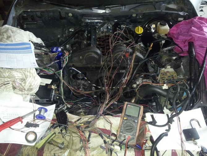

jedno zdjęcie z walki z elektryką :

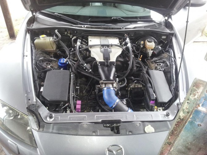

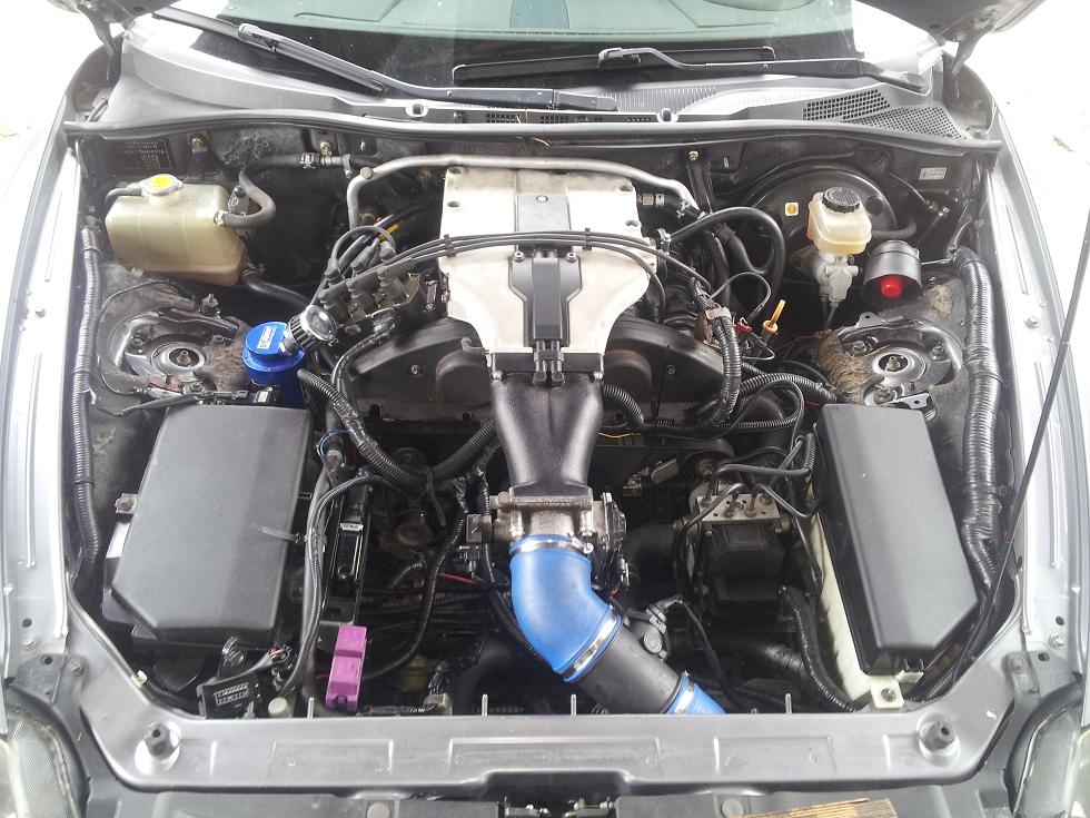

Tak to w tej chwili wygląda pod maską
Bałagan pod maską

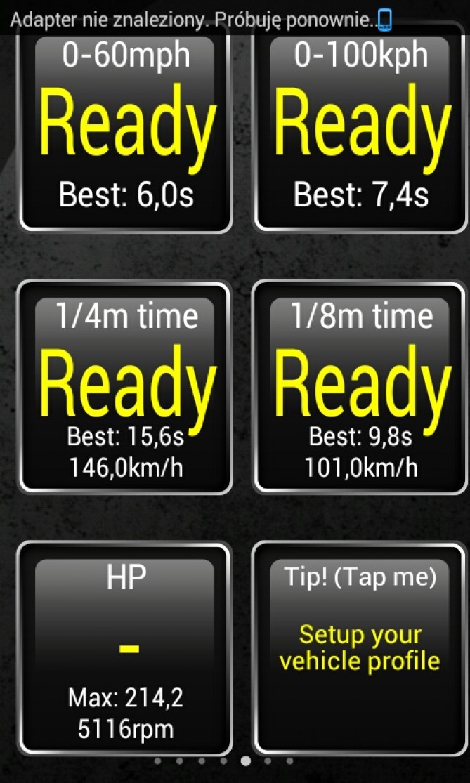

Według torque auto jest w stanie przyspieszyć do 60 mil poniżej 6 sekund ale już do 100km/h muszę wrzucić 3 bieg (pomimo przesuniętej odcinki na 7200) stąd spora strata .
torque

Grzesiu napisał(a):powiedz jak możesz, jak to jest teraz podpięte? standalone? czy oem komputer?
Komputer został z rx-8 + komputer z x30xe ,czyli komputer z rx8 steruje przepustnicą aby to czynił wystarczy ,że zostawiamy oryginalny czujnik wału ,czujnik temperatury ,do tego pompę oleju z wankla (tą dozującą olej do rotorów) albo ją emulujemy ,przepływomierz (chociaż muszę sprawdzić czy na 100% jest potrzebny) .I to wystarczy aby przepustnica działała prawidłowo i działały wszystkie systemy kontroli trakcji ,ruszania ,abs ,itp .
Aby działał wskaźnik oleju podłączamy czujnik ciśnienia ,aby działała kontrolka oleju (poziomu.. ,bo w rx8 nie ma kontrolki ciśnienia tylko poziomu oleju) to albo podłączamy pod czujnik w misce o ile takowy posiadamy albo po prostu masujemy to też będzie gasnąć .
Pozostają kontrolki check engine i ładowania ,tu już trzeba zaingerować w licznik i odłączyć z jednej strony od oryginalnego układu ,wyprowadzić kable i podłączyć pod ładowanie i pod kontrolkę silnika (w moim przypadku pod sterownik od x30xe)
Co do ciśnienia paliwa w rx8 jest ono w granicach 3,5-4 bary w x30xe oryginalnie około 2,7 bara ,miałem zastosowany oryginalny system paliwowy tak jak to jest w x30xe z powrotem paliwa do baku ,ale pojawiał się problem z przepompowywaniem paliwa z drugiej komory baku dlatego zrezygnowałem z powrotu i w tej chwili system jest bez powrotu i na oryginalnym ciśnieniu rx8 ,dlatego twierdze że górą jest przelany ,tam gdzie nie ma korekcji na podstawie lambdy .Z resztą sonda AFR to potwierdza ,gdzie górą jest 10,9

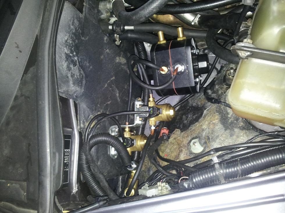

Postprzez pawelc » 19 paź 2014, 09:35

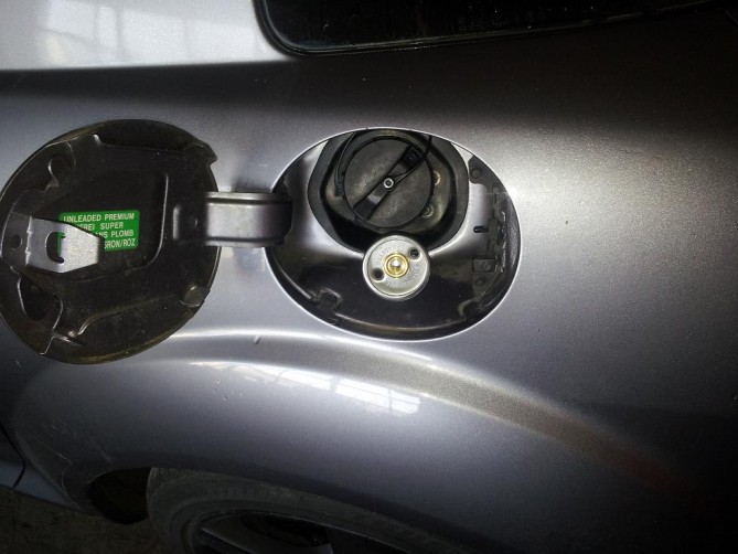

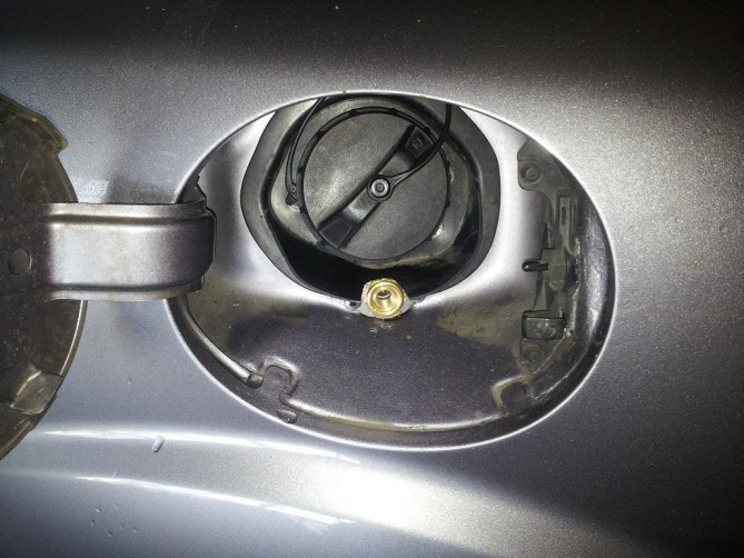

Lpg zamontowane ,zestaw to:
-elektronika lpg tech 326
-reduktor kme twin
-wtryskiwacze baracuda
-zbiornik bormech 55/315
-wielozawór extra
-przewody faro i semperit
Pomimo że jeszcze nie jest wystrojone na AFR auto jedzie i przyspiesza tak samo na LPG i benzynie .Pojeździłem z sondą i widzę że sporo można jeszcze poprawić ,w najbliższym czasie zajmę się tym ..
