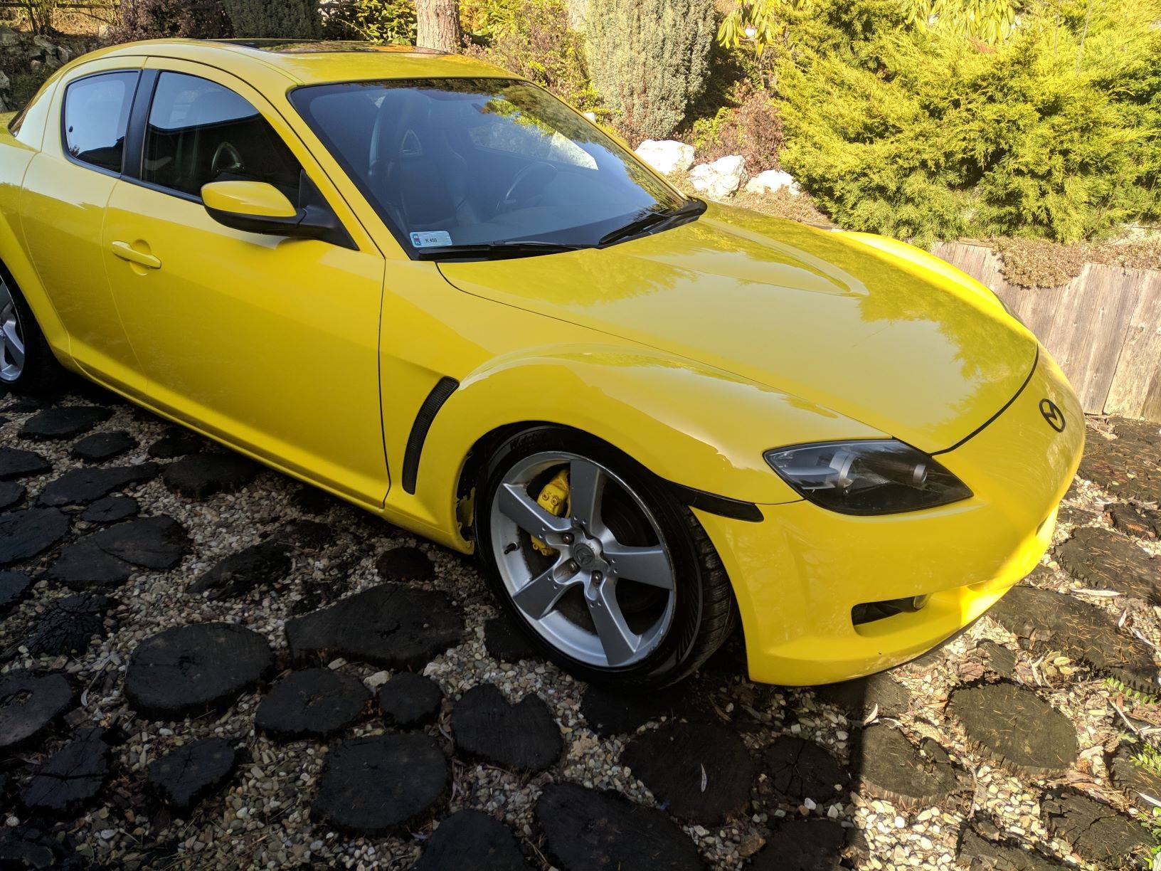

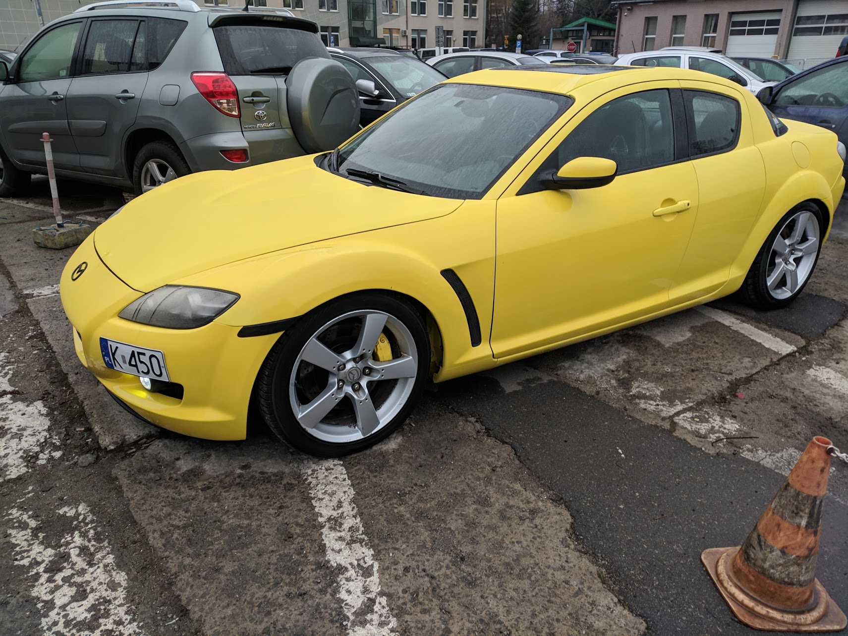

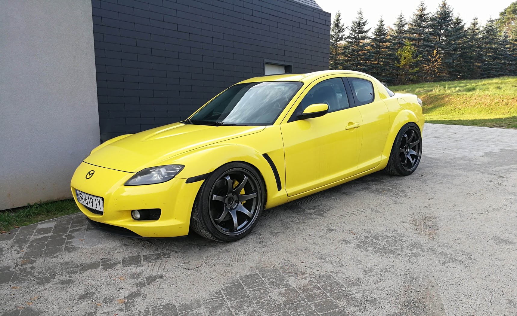

Postprzez Raptor77 » 22 lip 2018, 21:57
Będzie nowy post bo jest upgrejd i dawno nie było aktualizacji – takie zebrane info z ostatniego roku ;)
sierpień 2017 – nowe hamulce przód
Tarcze 344x32mm Zimmerman Coat-Z wiercone
Zaciski Brembo cztertłoczkowe W220 po regeneracji
Klocki Ferodo DS2500
Wężyki Hel Performance
Do zrobienia zaciski/tarcze tył.
ObrazekObrazekObrazek]ObrazekObrazek

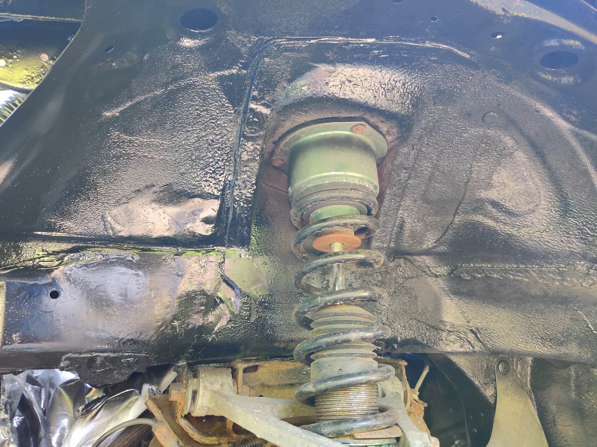

maj 2018:
Wymienione i pomalowane progi – gwint ciągle regeneracji
ObrazekObrazekObrazekObrazek

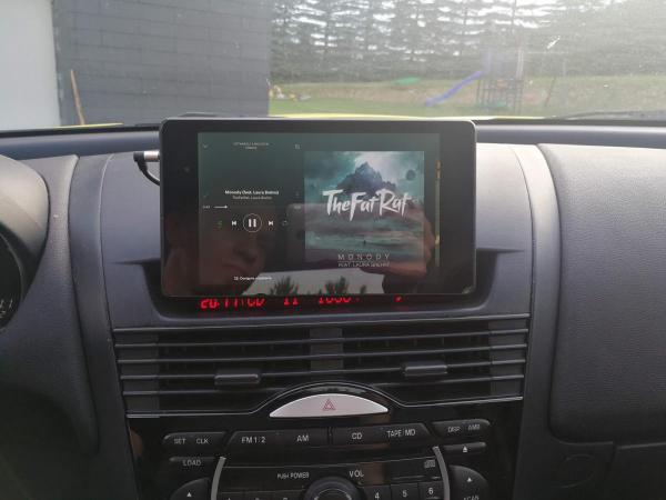

maj 2018:

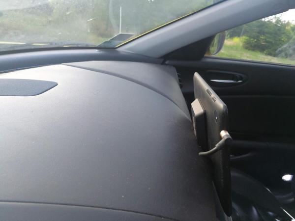

znowu wpadł tablet – nareszcie bez gwizdów i świstów
a z reszty rzeczy:
– odebrałem gwint,
– jadą dwie opony 255/30/19 Pirelli P Zero PZ4
– muszę się umówić na wymianę tylnego wózka + gwint i w końcu pojeździć trochę ;)
20 lipca 2018 – gwint założony – nie udało się jeszcze nowych opon i starych felg przymierzyć ale możę w nadchodzącym tygodniu zmontuje coś takiego tylko na niższym profilu (na zdjęciu 255/35) ;)
oraz załatwić nowe tablice (małe dla aut z US)
a do tego wszystkiego jeszcze w piątek odebrałem do kompletu
i najważniejsze – w styczniu w końcu przysiadłem i założyłem stronę na FB –> RX8Hornet zapraszam do polubienia – najczęściej aktualizowana strona o tym RX8 :P

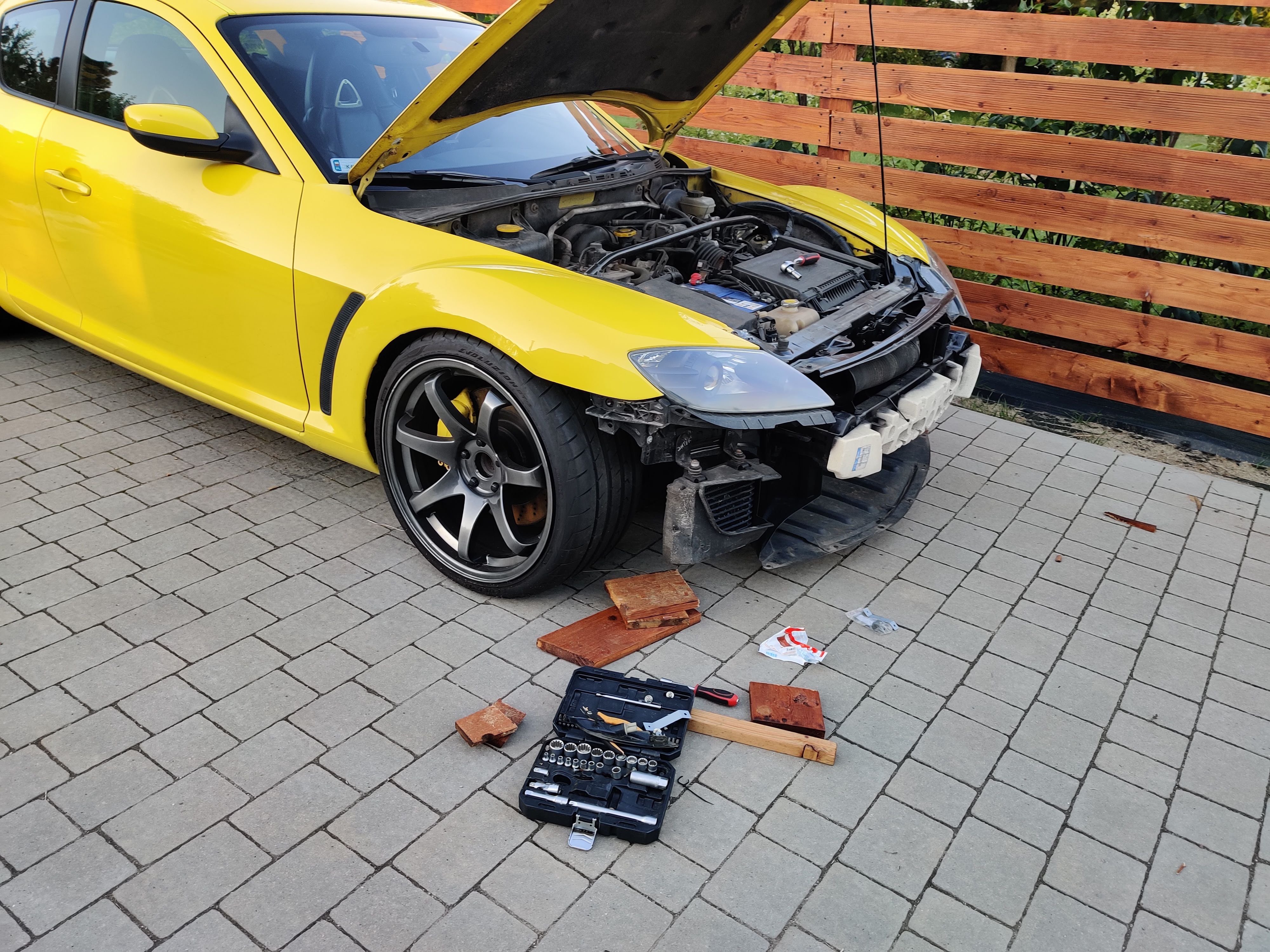

Postprzez Raptor77 » 16 wrz 2019, 21:21
ponad rok nie było updejtu

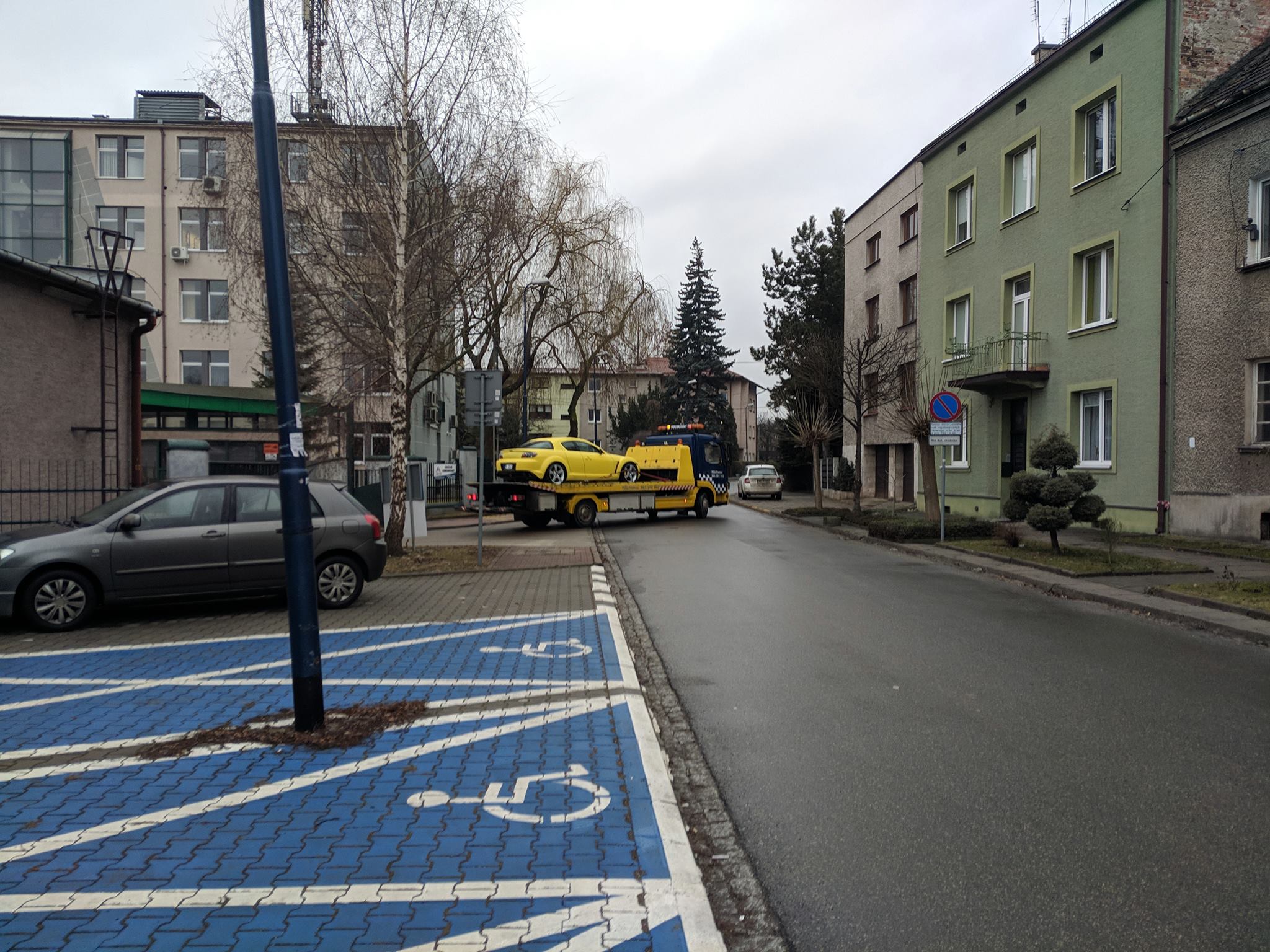

w lutym tuż po wymianie tylnego zawieszenia i dyfra – pojechało sobie ładnie na myjnie gdzie po umyciu
auto powiedziało <dupa> i zaczęło niekontrolowany zrzut oleju,
wróciło do domu na lawecie
postała sobie chwile bo na zewnątrz aura nie sprzyjała aż zrobiło się cieplej
pogoda była ale czasu brak jedynie co udało się przymierzyć to nowy rozmiar opon

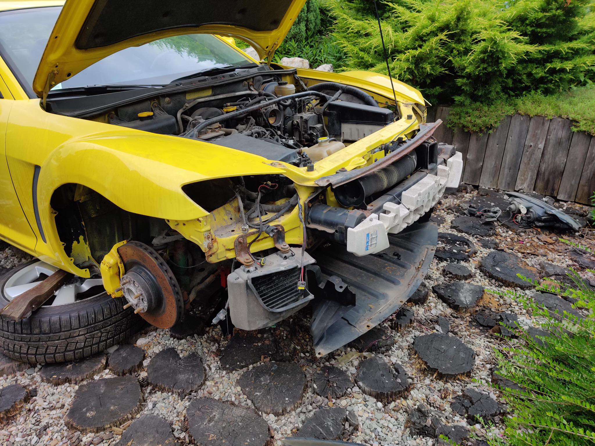

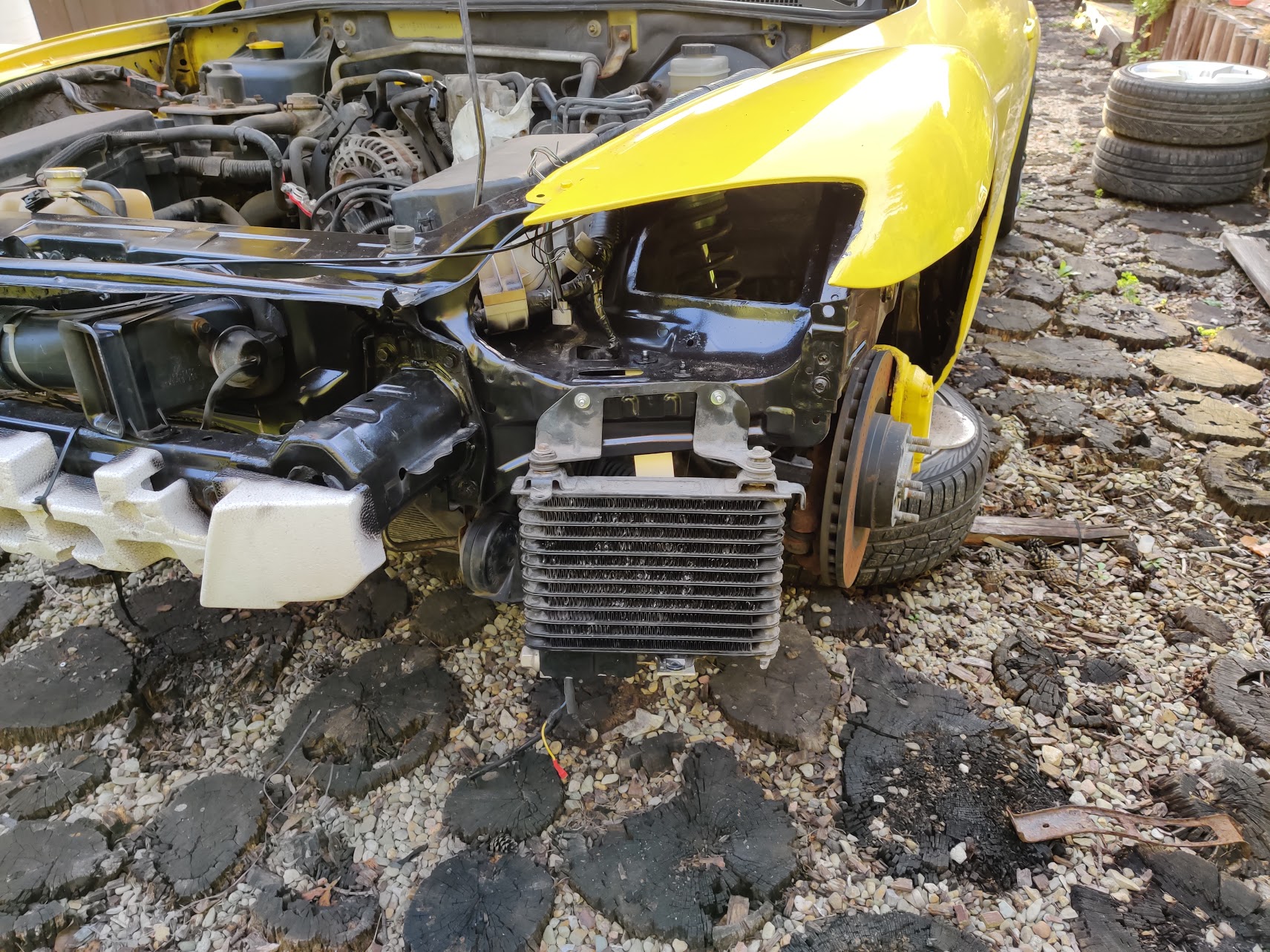

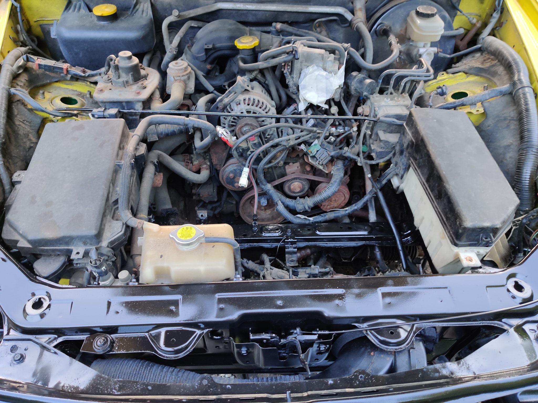

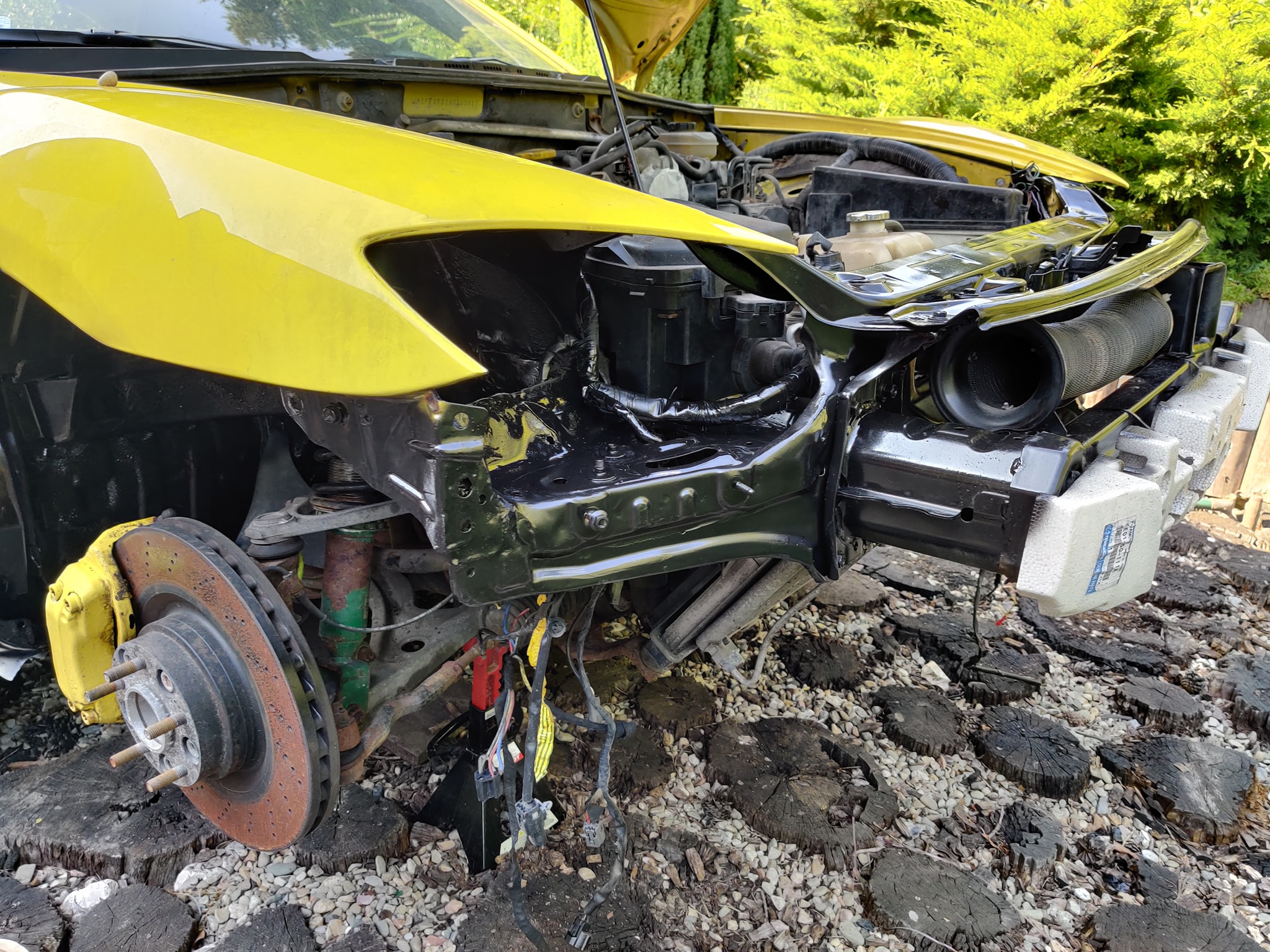

w końcu jednak wywalczyłem wolny weekend i nastąpiła rozbiórka
wiedziałem że nie będzie różowo ale <płacze> , znowu czas na mobilizację i udało sie doprowadzić do takiego stanu
potem tylko zamówić/dorobić uchwyty do chłodnic
i testowe odpalenie czy jest jeszcze co ratować ;)
w tym tygodniu znowu brak czasu, ale może od 23 września uda się powalczyć z podpięciem świateł (bixenon + xenon + dzienne + czujnik zmierzchowy) i zrobić przegląd :P

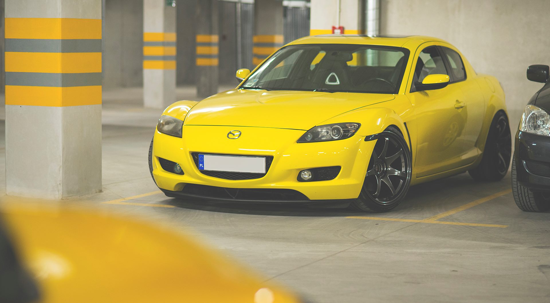

Postprzez Raptor77 » 8 maja 2020, 16:10
updejt bo trochę sie działo.

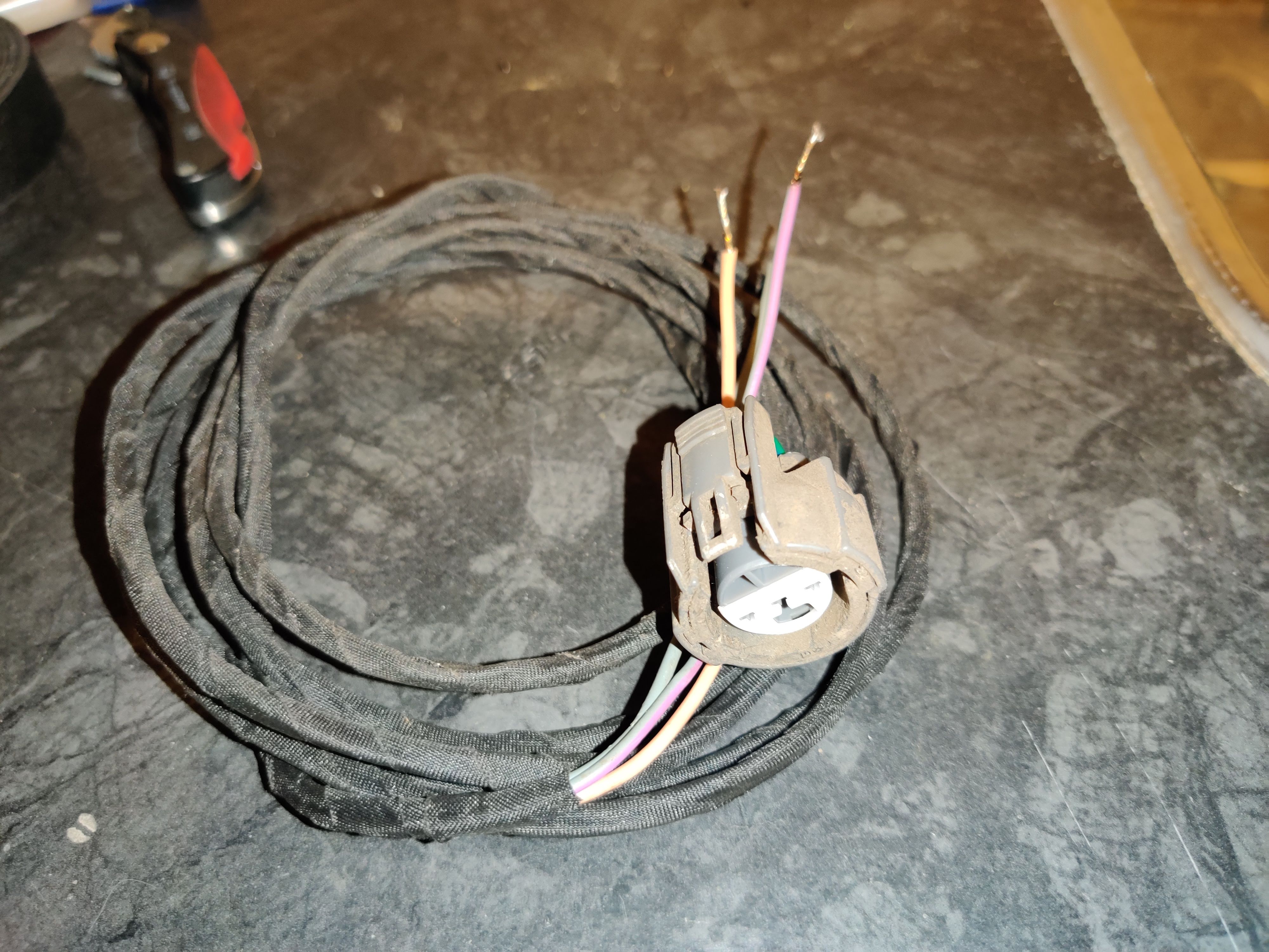

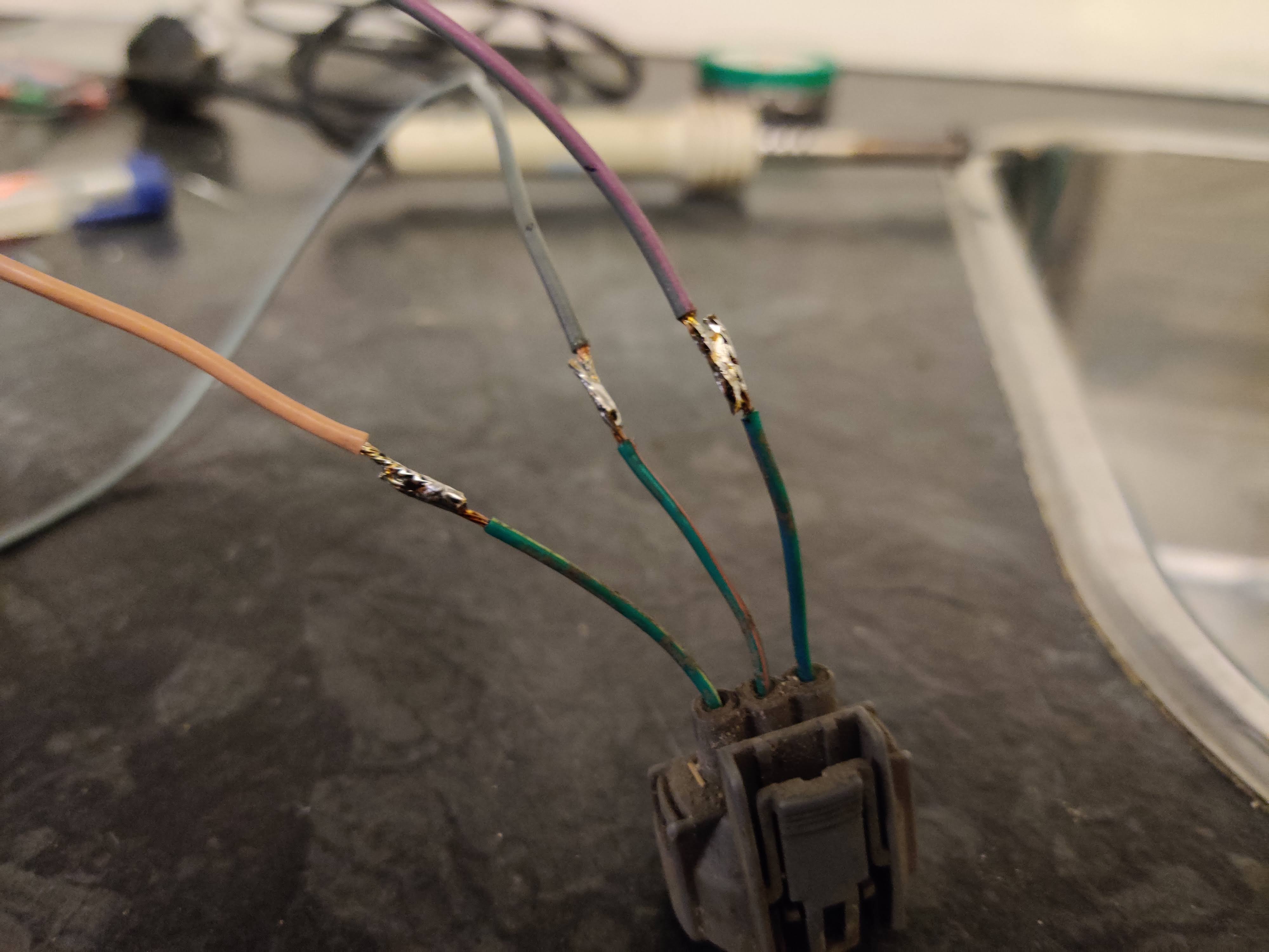

Wiązki świateł zrobione zrobione, czujnik zmierzchowy też podpięty.

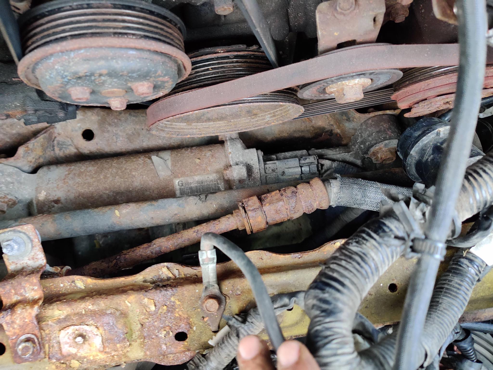

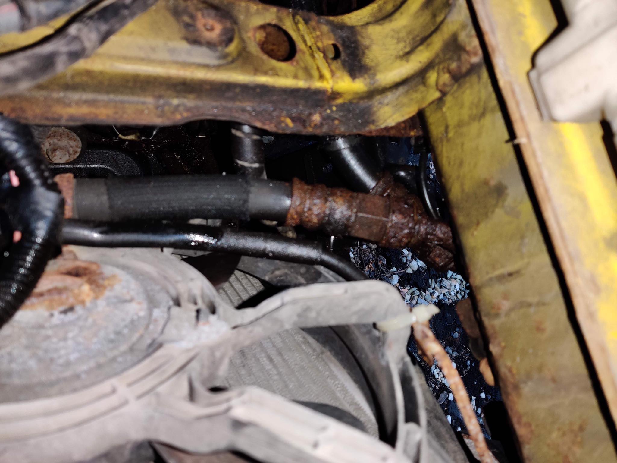

Po poskładaniu auta okazało się że nie działa wspomaganie oraz uszkodziłem wiązkę do prawego przedniego czujnika ABS. Wiązka naprawiona szybko i ABS działa ale ze wspomaganiem zeszło bardzo długo, wiązka sprawdzana z 10x – oporności ok, wszystko w normie ale nie działa wspomaganie, skończyło się na nowej wiązce od czujnika i wszystko zadziałało od razu (styczeń).
Auto pojechało potem do ciepłego garażu.

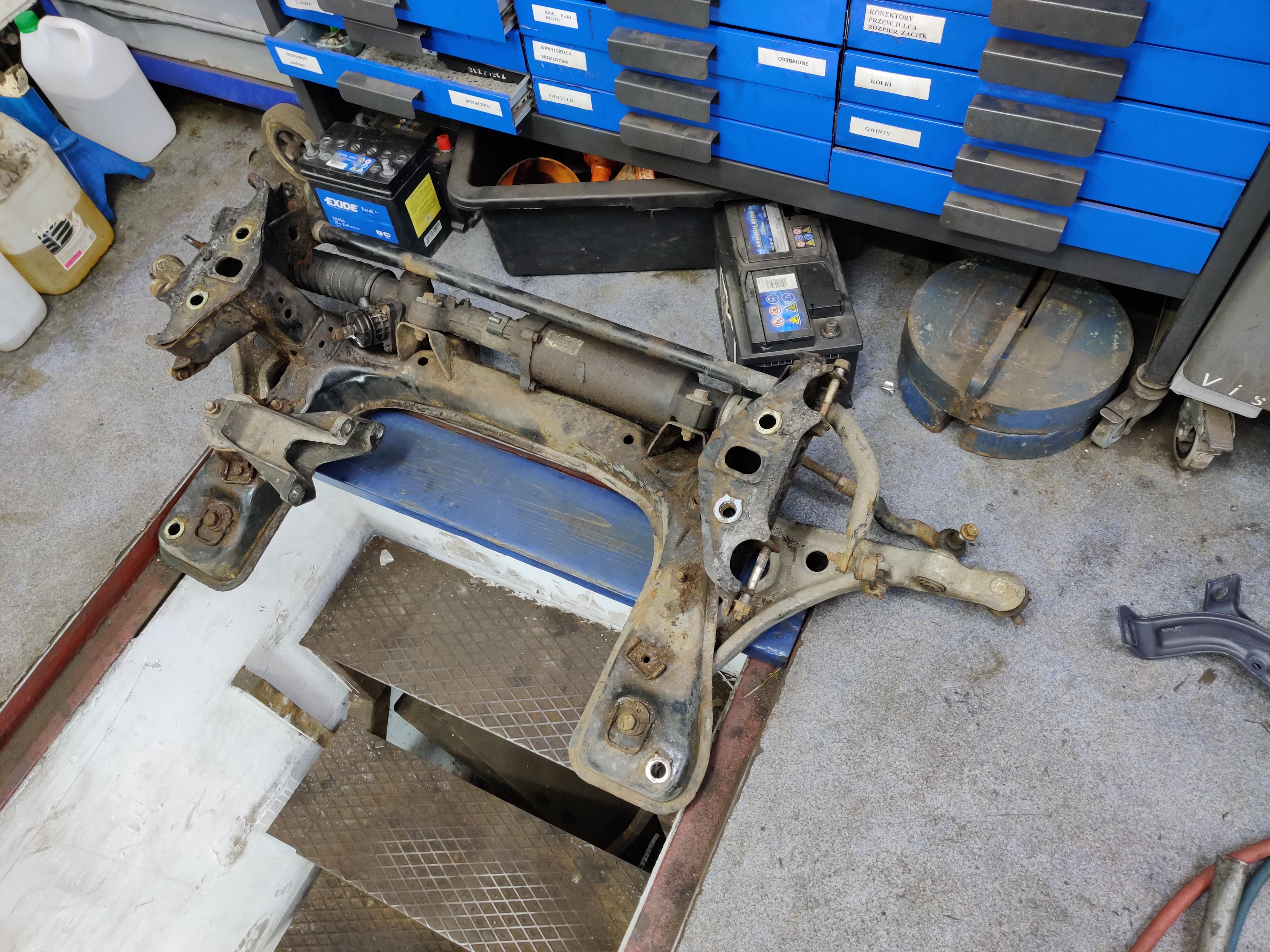

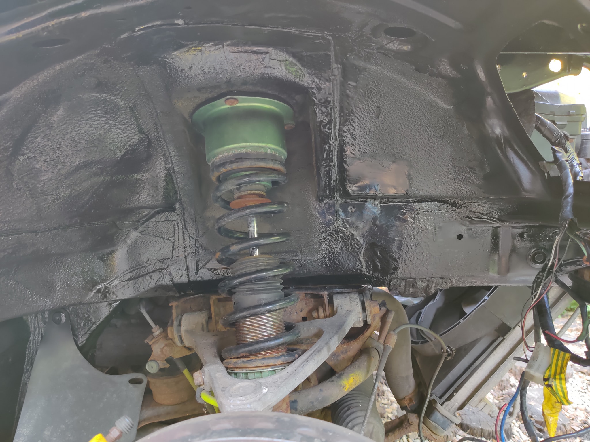

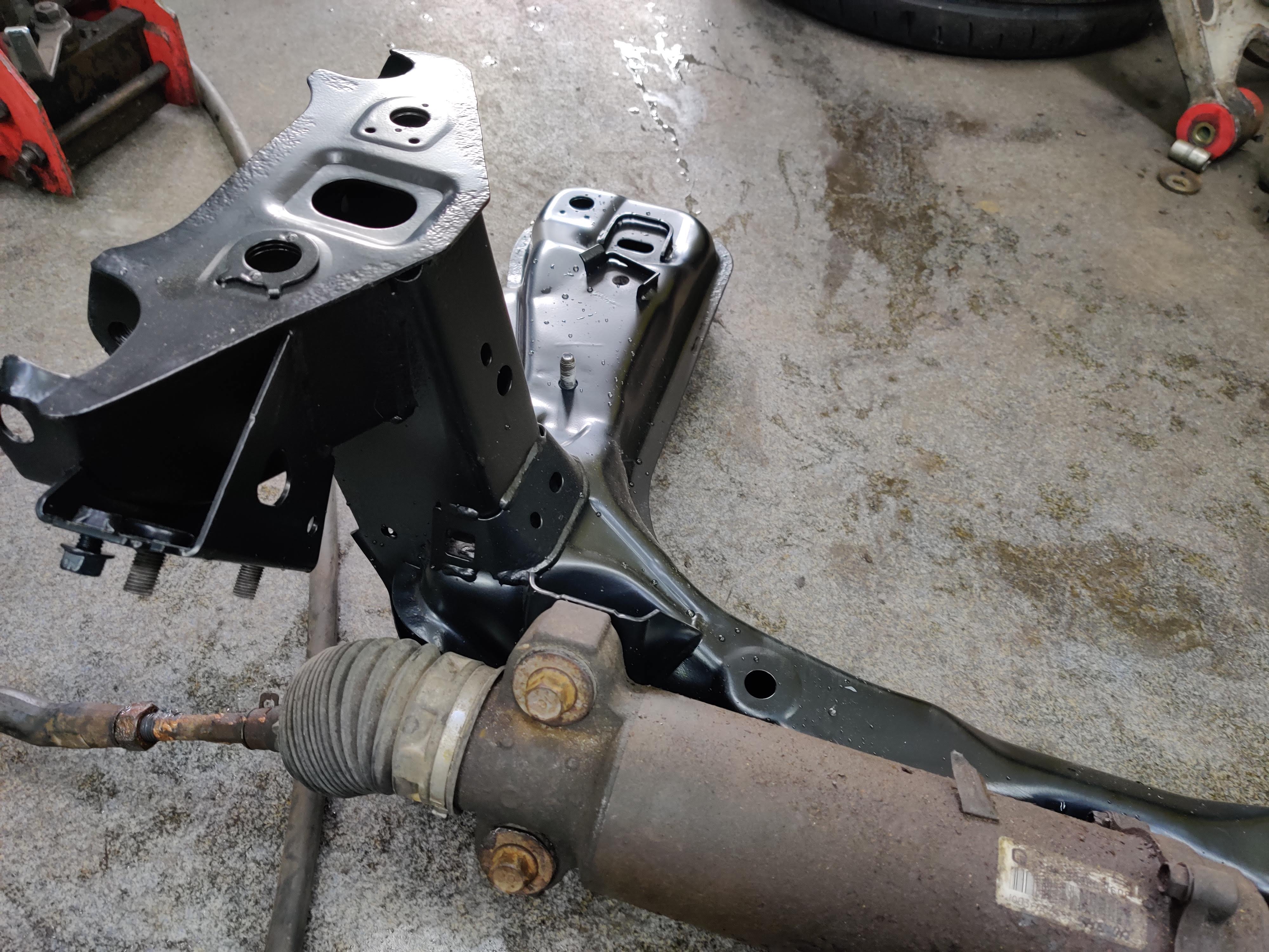

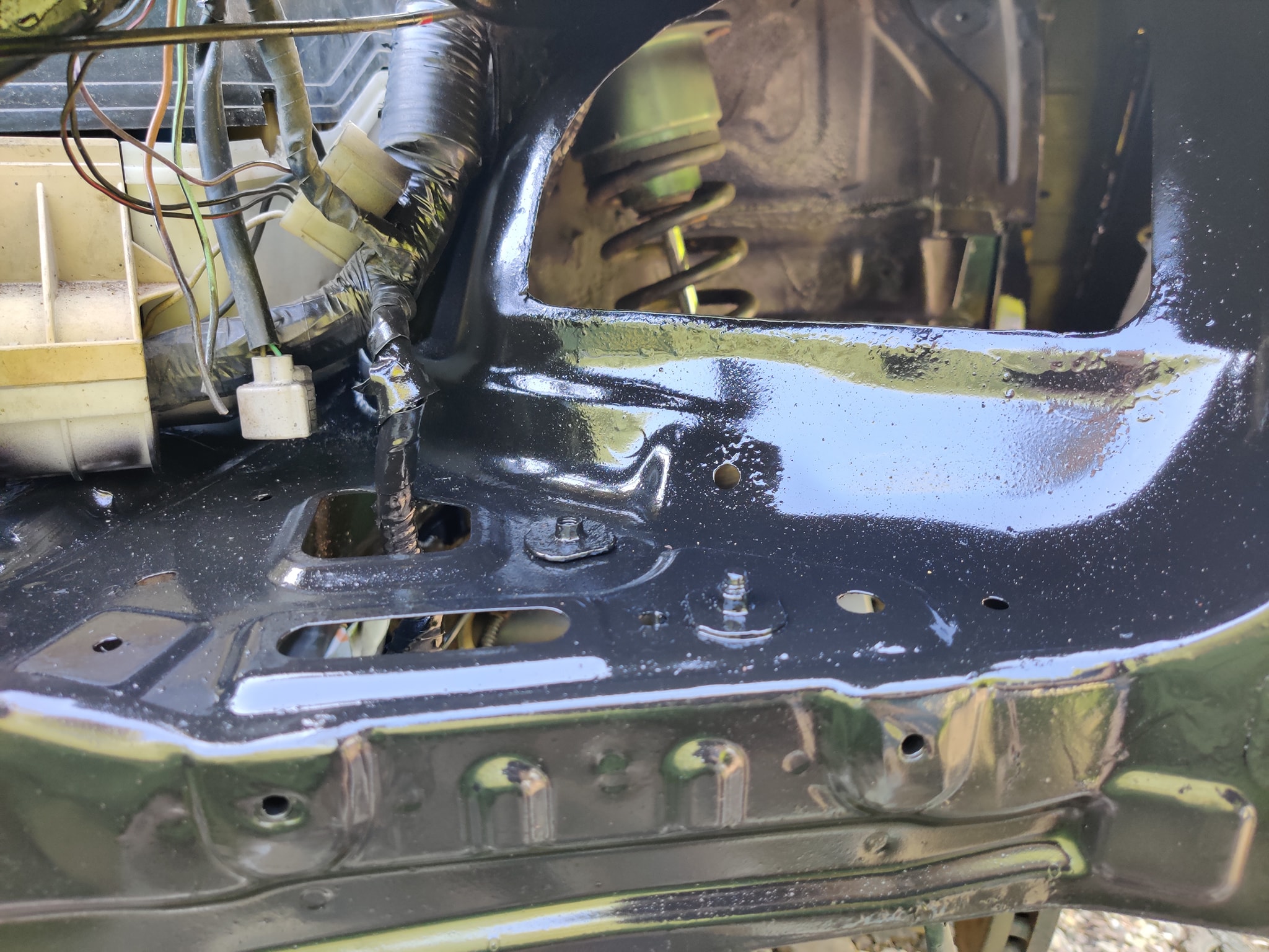

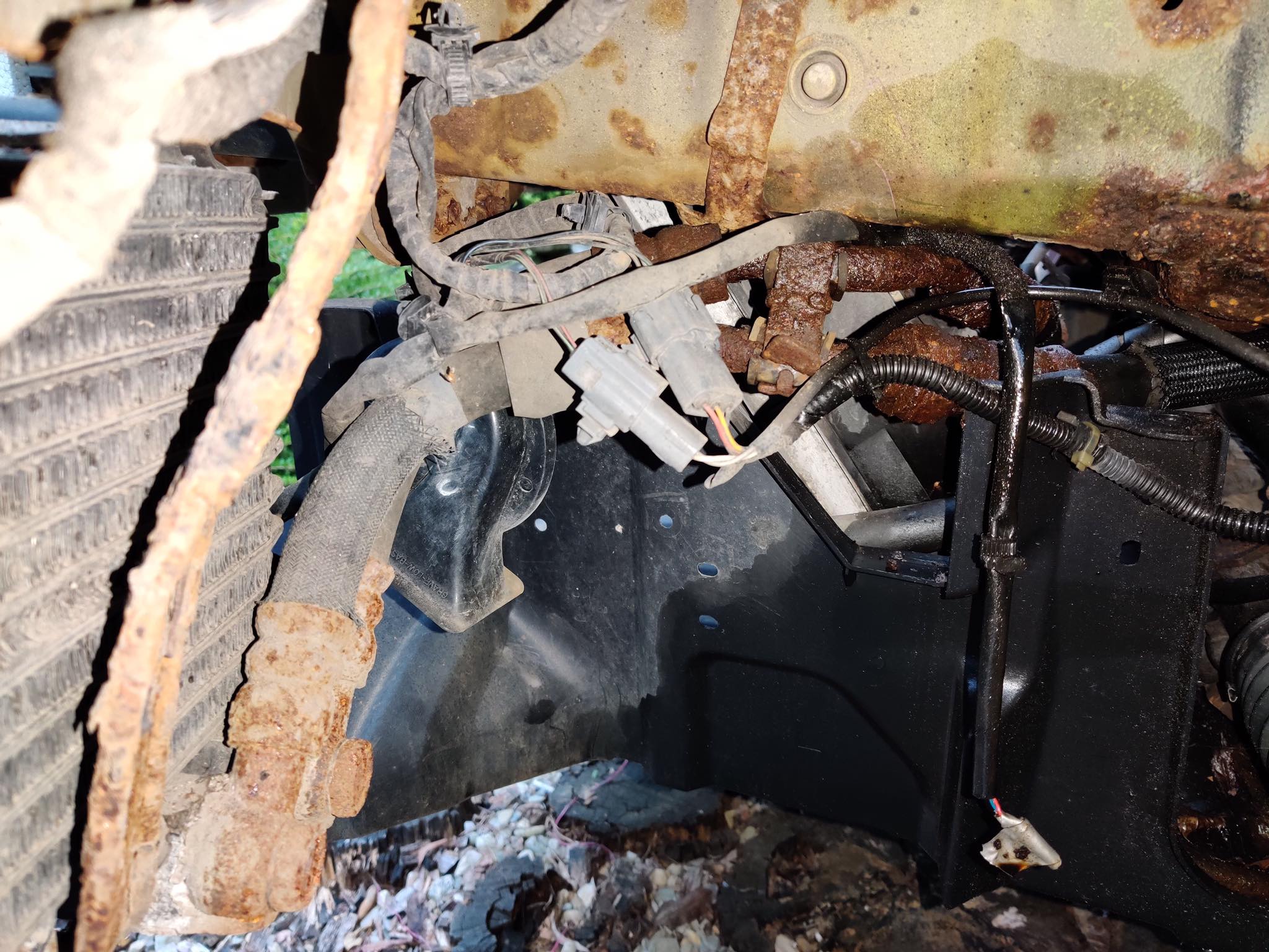

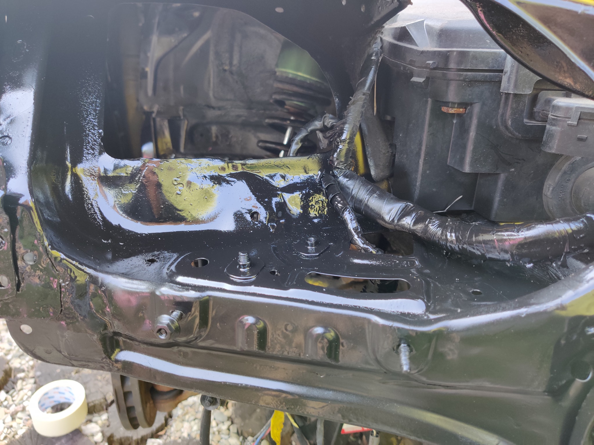

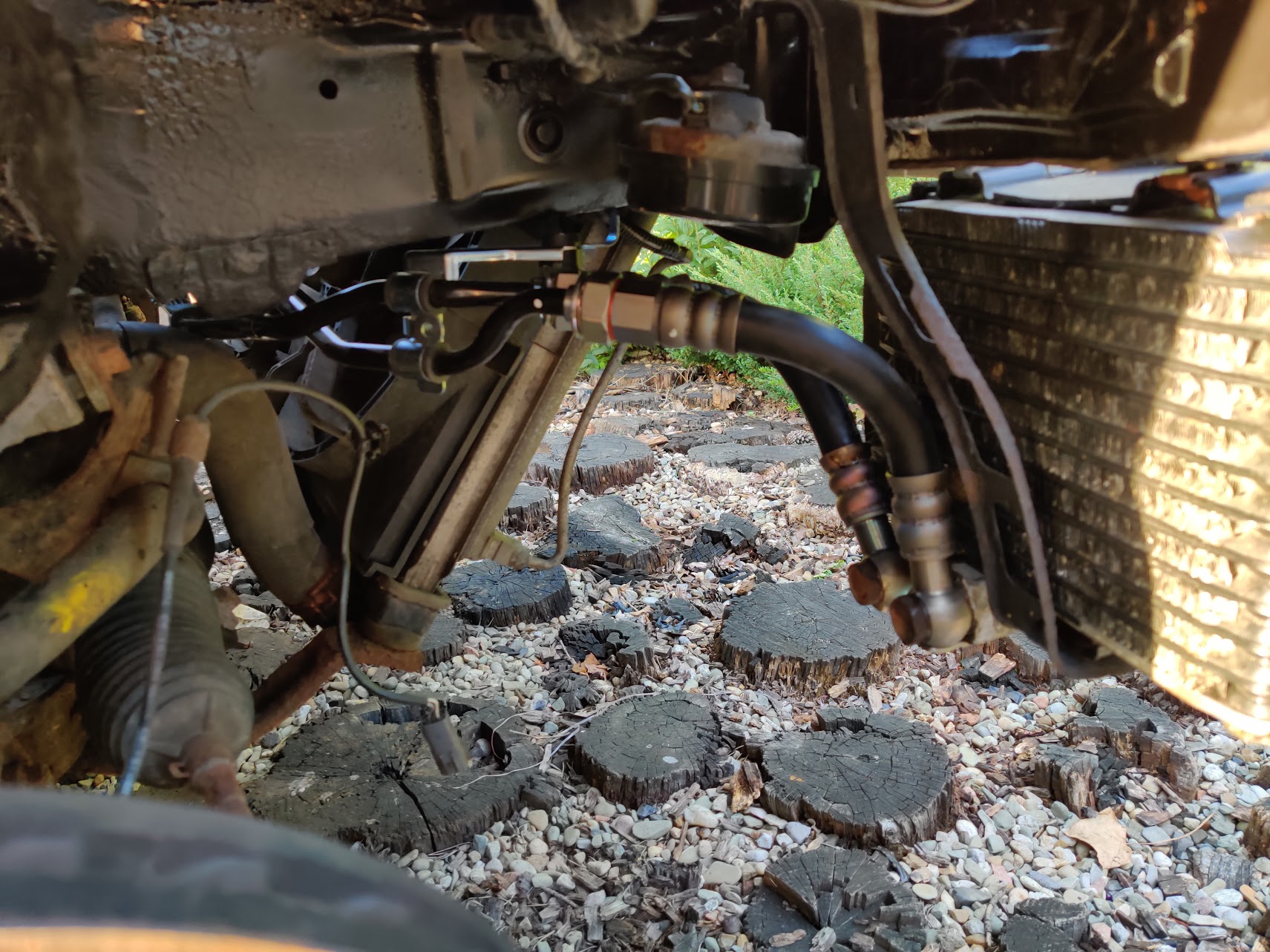

Ostatnio okazało się że mechanik się nudzi więc zaplanowana została wymiana przedniej kołyski bo moja już bardzo zmęczona była.
W drugiej kołysce oczywiście nie obyło się bez wycinania palnikiem śrub. Potem kołyska została wypiaskowana i pomalowana proszkowo. Do kompletu wleciały poliuretany do wahaczy i nowe śruby regulacyjne.
Dzisiaj szybkie mycie, nabicie klimy, ozonowanie. We wtorek wymiana oleju w skrzyni, hamulce tył + założenie pomalowanych zacisków oraz wężyków w stalowym oplocie

Postprzez Raptor77 » 22 sie 2020, 17:43
auto jeździ bez problemów

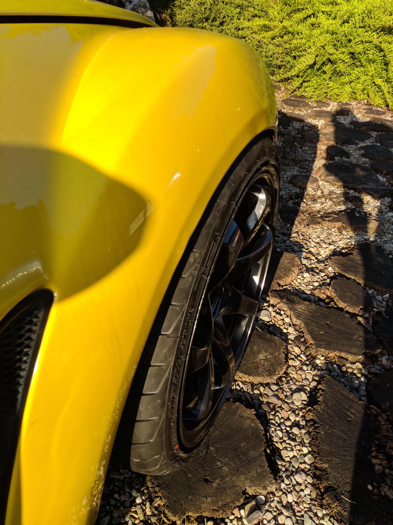

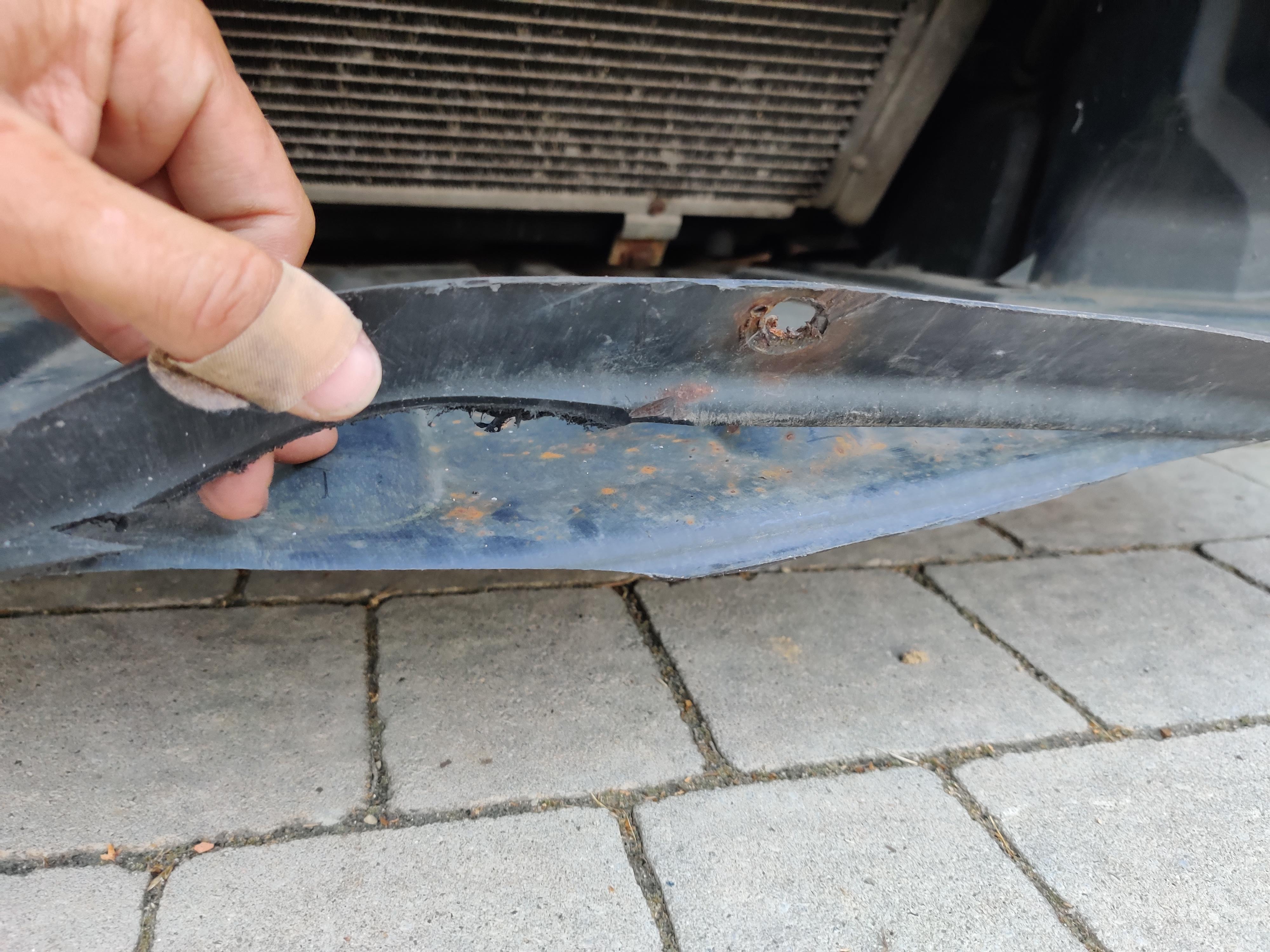

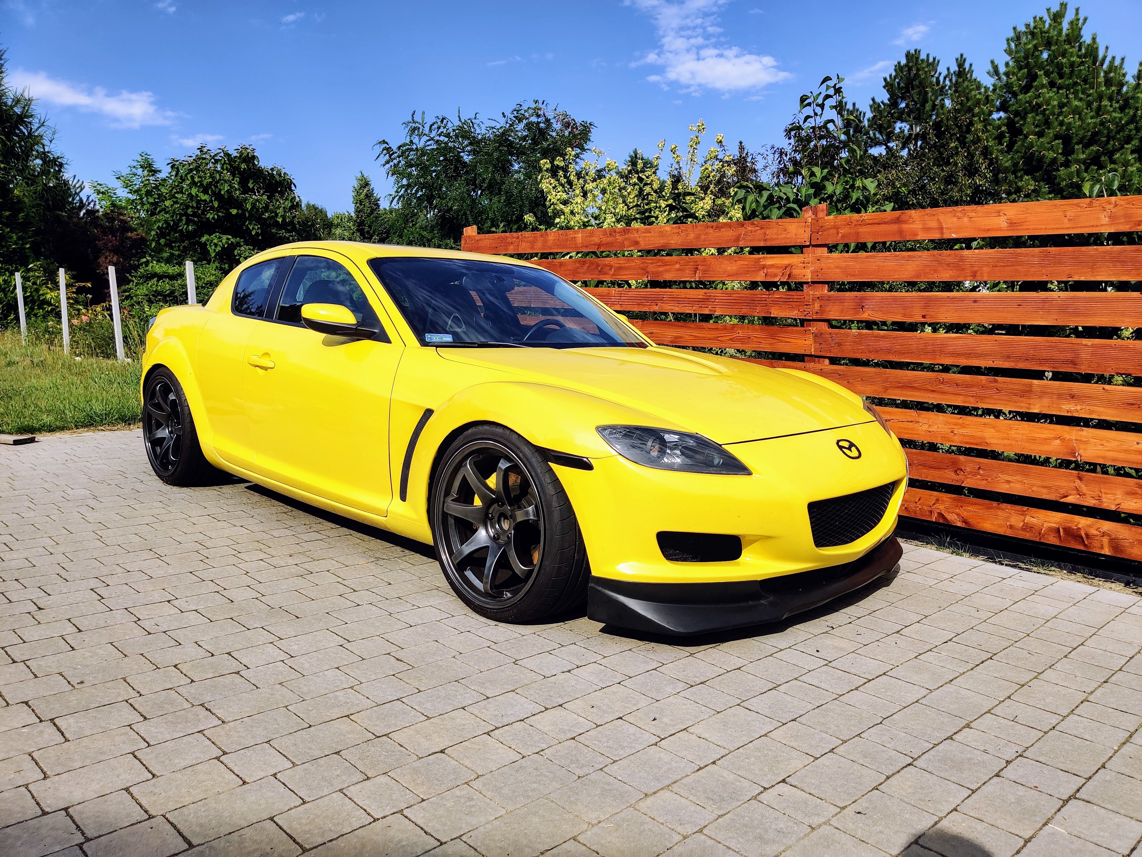

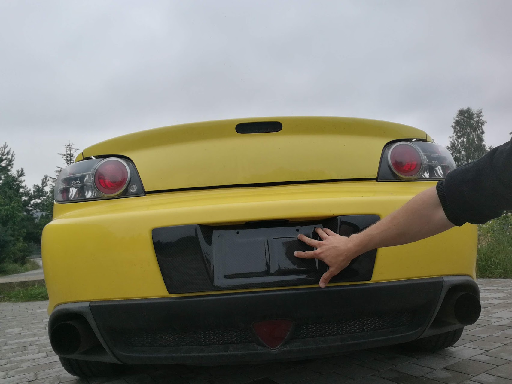

ale trzeba dokonać poprawek i modyfikacji więc wczoraj trochę zabrałem się za załatanie dolnej osłony (przetarła się podczas jazdy)
pomalowanie bocznych migaczy na czarno (jeden wyrwało przy testowaniu hamulców) a do tego od roku czekał na montaż front lip z urethanu :D
Od: 19 maja 2009, 18:05
Posty: 434 (8/13)
Skąd: Słomniki | Kraków
Auto: RX-8 USDM '04,
Fiat 500e '16,
Tesla 3H '23
Postprzez KMBak » 22 sie 2020, 20:06
Ten lip bez jakichś progów do kompletu tak średnio...
Ostatnio edytowano 22 sie 2020, 22:23 przez KMBak, łącznie edytowano 1 raz
Od: 12 lis 2011, 13:36
Posty: 3821 (129/80)
Postprzez Raptor77 » 22 sie 2020, 20:34
Progi też będą tylko ciężko trafić na urethanowe – ostatnio znalazłem ale pewnie z 2mc będę musiał czekać – z laminatu to szybko połamie, do tego z tyłu będzie doladka z MazdaSpeed

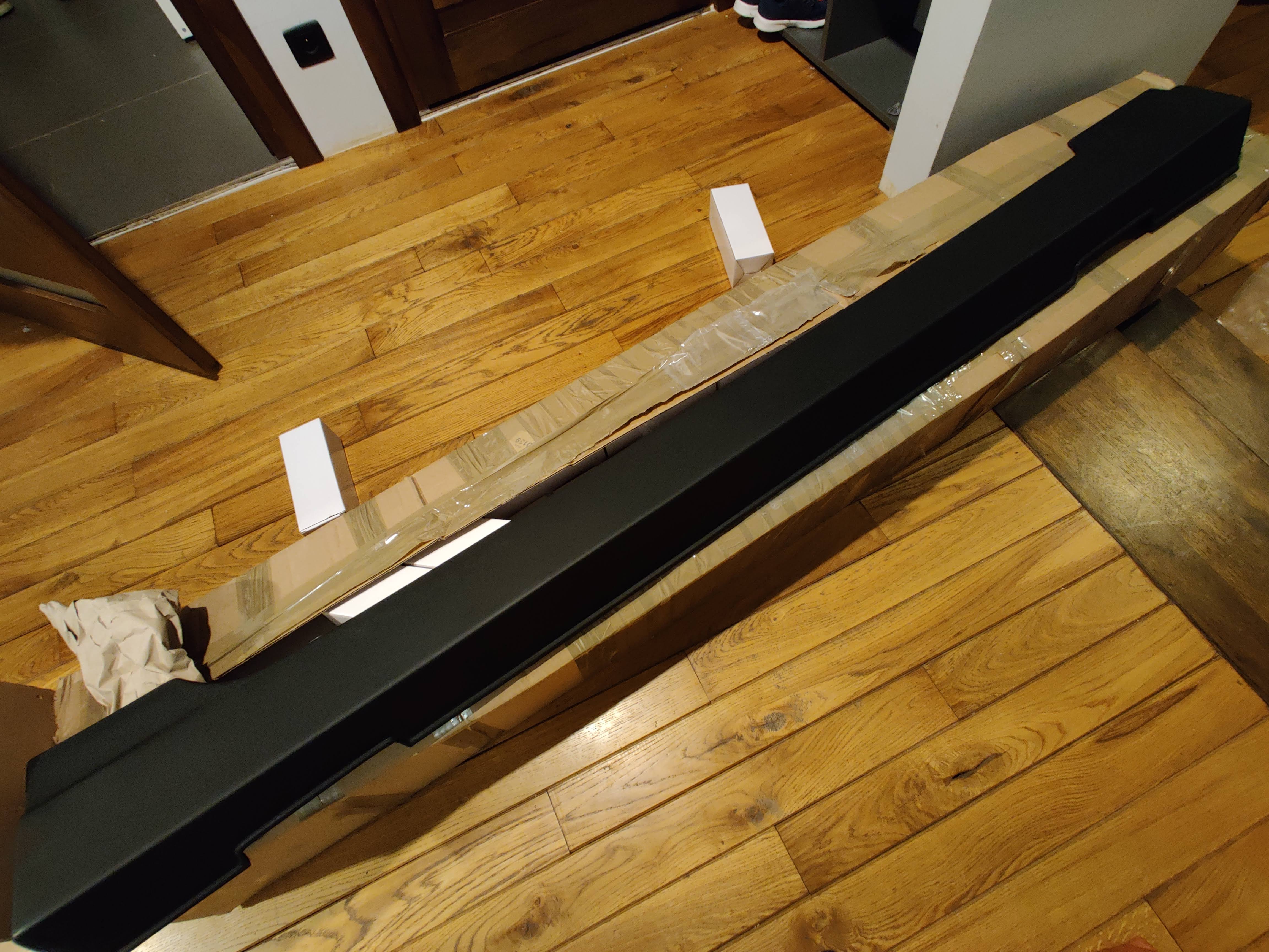

Postprzez Raptor77 » 2 sty 2021, 15:59
w końcu dotarły progi – też poliuretanowe :)

Postprzez Mr_Bartek » 2 sty 2021, 21:44
Ten materiał można normalnie malować?
Koordynator Forum
Koordynator Witryny
Od: 7 kwi 2014, 12:44
Posty: 3181 (148/189)
Auto: Jest: Grey Fūjin '03
Było: Mazda6 Tamura '07
Postprzez Raptor77 » 3 sty 2021, 00:22
Tak, choć na razie zostawię czarne – szkoda żeby lakier popękał jak gdzieś przytre. Jak bedzie dobrze wtedy malowanie (pewnie razem z przednia i tylna dokładka mazdaspeed)

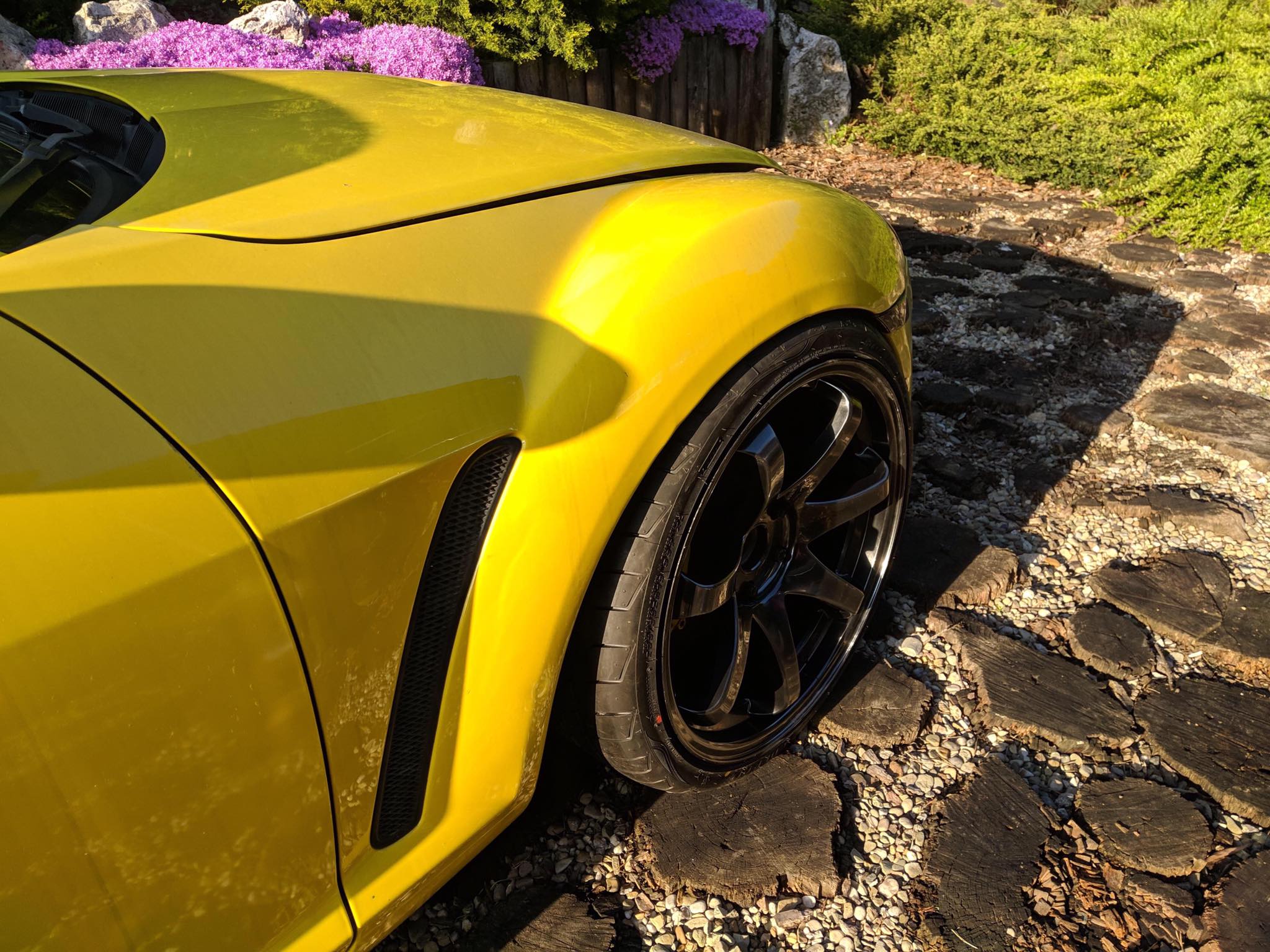

Postprzez Raptor77 » 11 sie 2022, 07:54
Mazda żyje, mało czasu na grzebanie przy aucie – ostatnio zamontowałem to co przyszło :D
lepsze fotki zrobię jak umyje auto – brudne bo niewiele jeździ ;)
