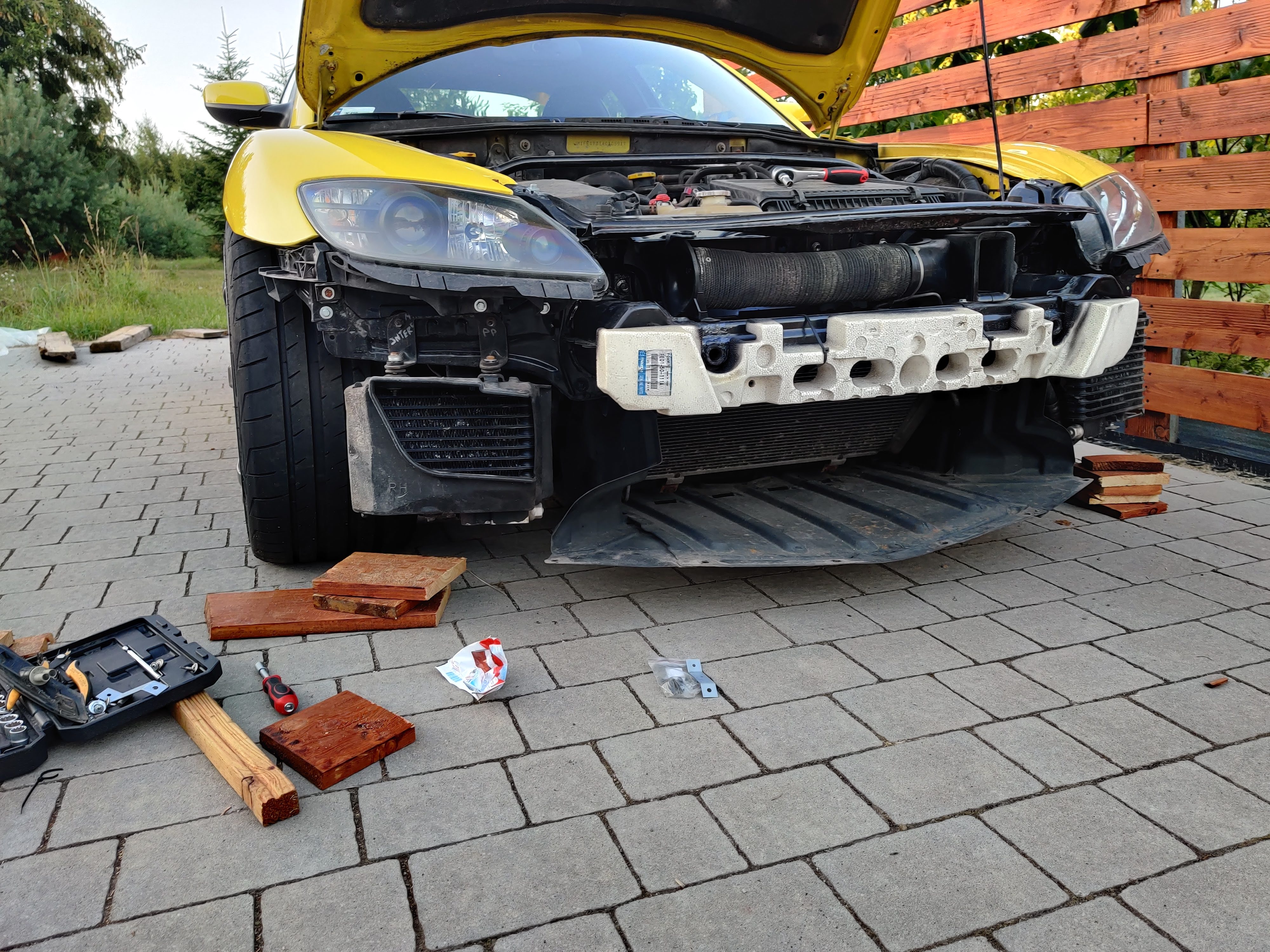

w końcu jednak wywalczyłem wolny weekend i nastąpiła rozbiórka
wiedziałem że nie będzie różowo ale
, znowu czas na mobilizację i udało sie doprowadzić do takiego stanu
potem tylko zamówić/dorobić uchwyty do chłodnic
i testowe odpalenie czy jest jeszcze co ratować
w tym tygodniu znowu brak czasu, ale może od 23 września uda się powalczyć z podpięciem świateł (bixenon + xenon + dzienne + czujnik zmierzchowy) i zrobić przegląd

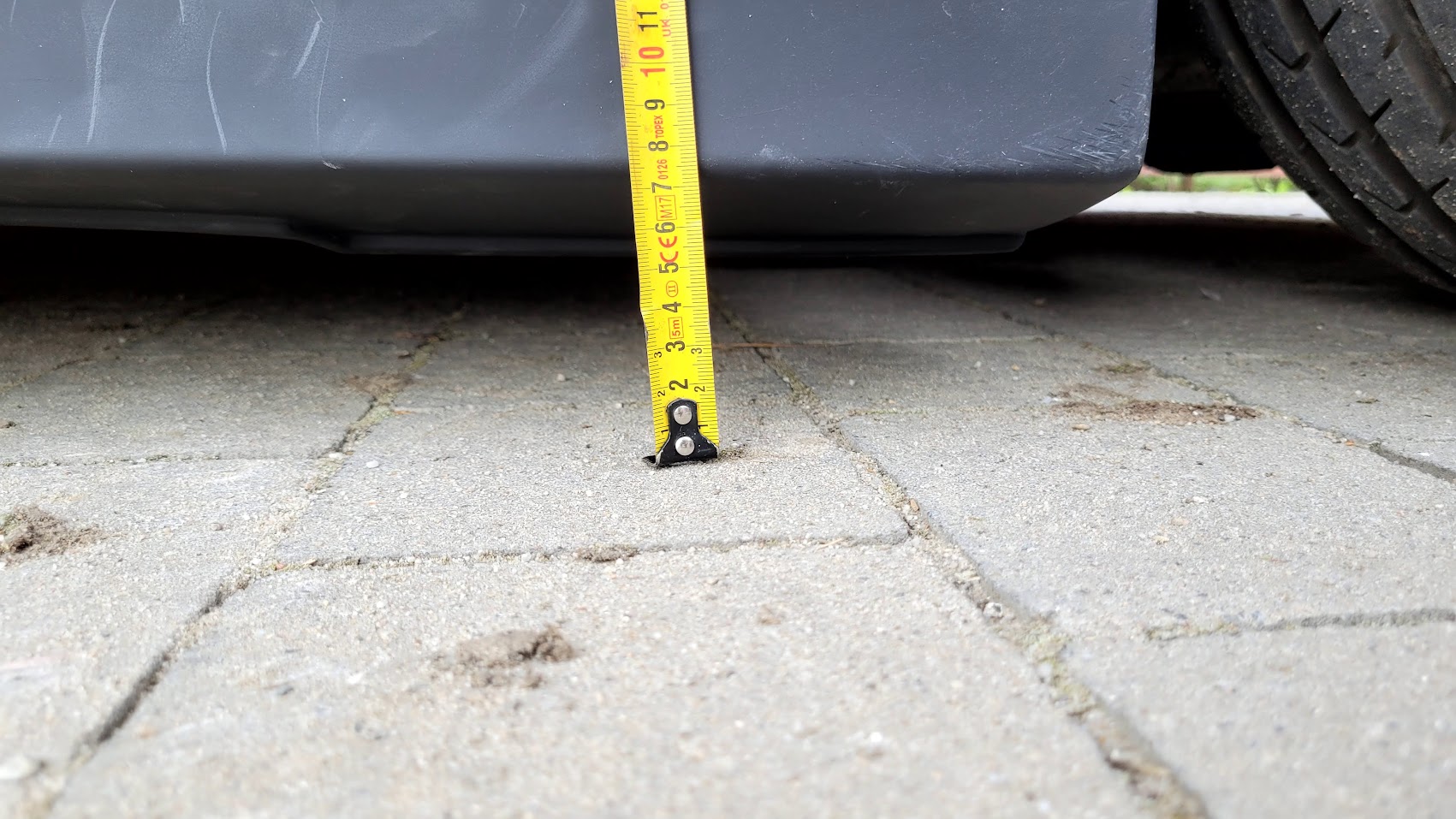

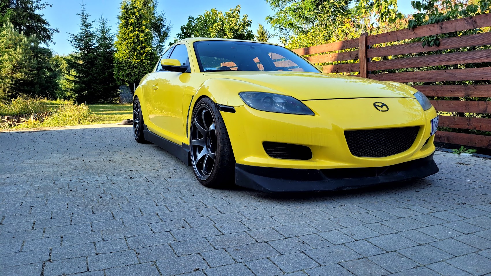

auto jeździ bez problemów
ale trzeba dokonać poprawek i modyfikacji więc wczoraj trochę zabrałem się za załatanie dolnej osłony (przetarła się podczas jazdy)
pomalowanie bocznych migaczy na czarno (jeden wyrwało przy testowaniu hamulców) a do tego od roku czekał na montaż front lip z urethanu
Ten lip bez jakichś progów do kompletu tak średnio...

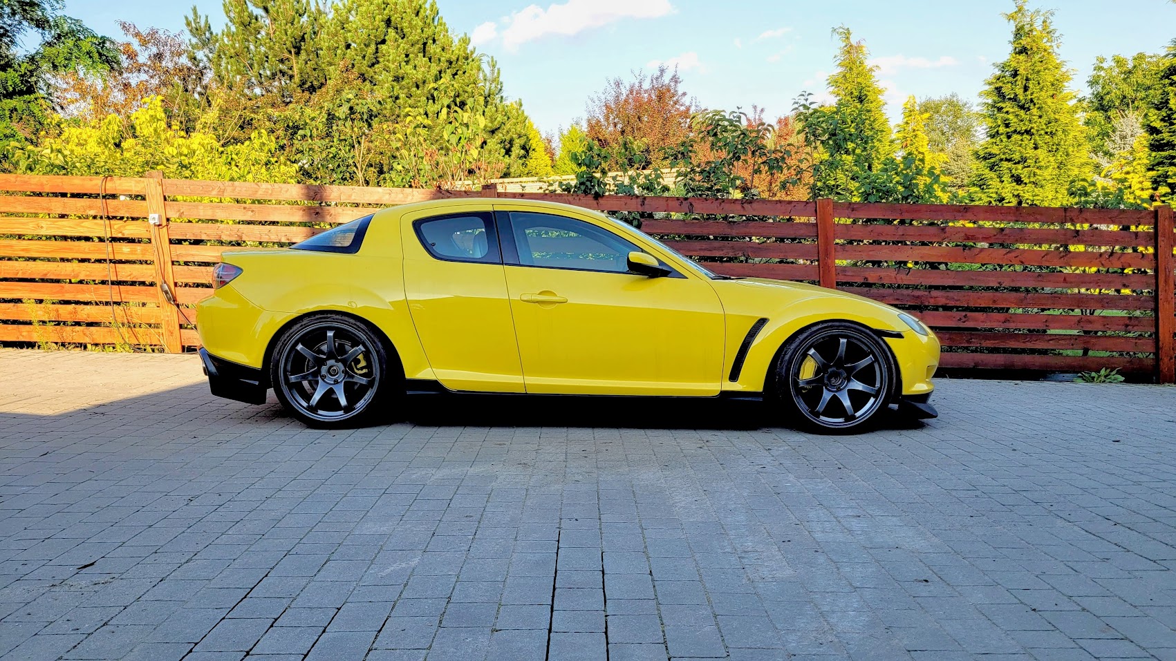

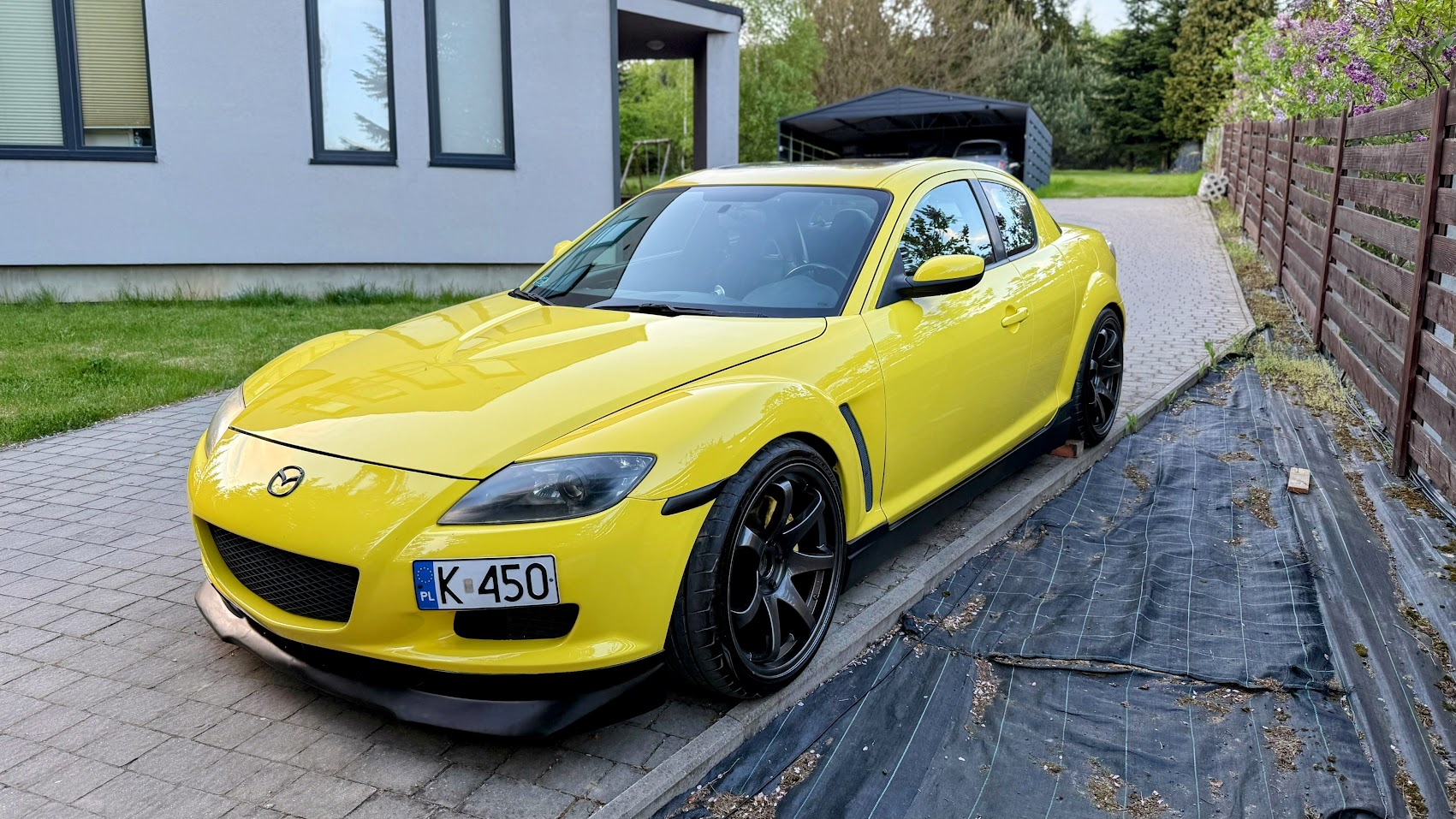

Pora na kolejny i chyba ostatni update z mojej strony – w dniu wczorajszym zakończyła się moja prawie 17 letnia przygoda z RX-8.
Finalnie auto wygląda jak na załączonych zdjęciach – aktualny przebieg 129 219km w tym moje/żony zrobione 73 579km
