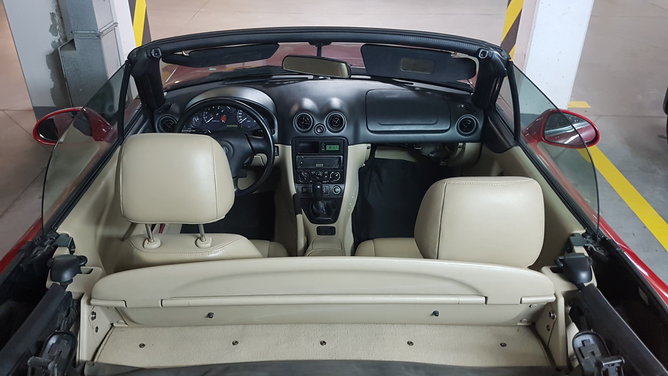

W rodzinie pojawiła się nowa zabawka. Wyszło tak, że to już moja druga MX-5 w karierze. Pierwszą była srebrna, kupiona od człowieka z forum mx-5, ale był to zakup hmm nie do końca dobry.
Udało się jednak znaleźć kogoś chętnego na nią, a ja rozpocząłem poszukiwania czegoś, co tak naprawdę chciałem mieć, czyli NB/NBFL z jasnym środkiem. Po przejechaniu naszego pięknego kraju wszerz (wzdłuż na szczęście nie trzeba było ;) ), po kilku bezsensownych rozmowach z właścicielami, handlarzami, kiedy już traciłem nadzieję, ponownie pojawiła się ona, 10 km od domu :).
Widziałem to ogłoszenie jeszcze zanim kupiłem srebrną, ale nie pamiętam dlaczego wtedy nie zainteresowałem się tym autem. W każdym razie udało się na szybko umówić z właścicielem i niedługo po tym byliśmy na oględzinach.

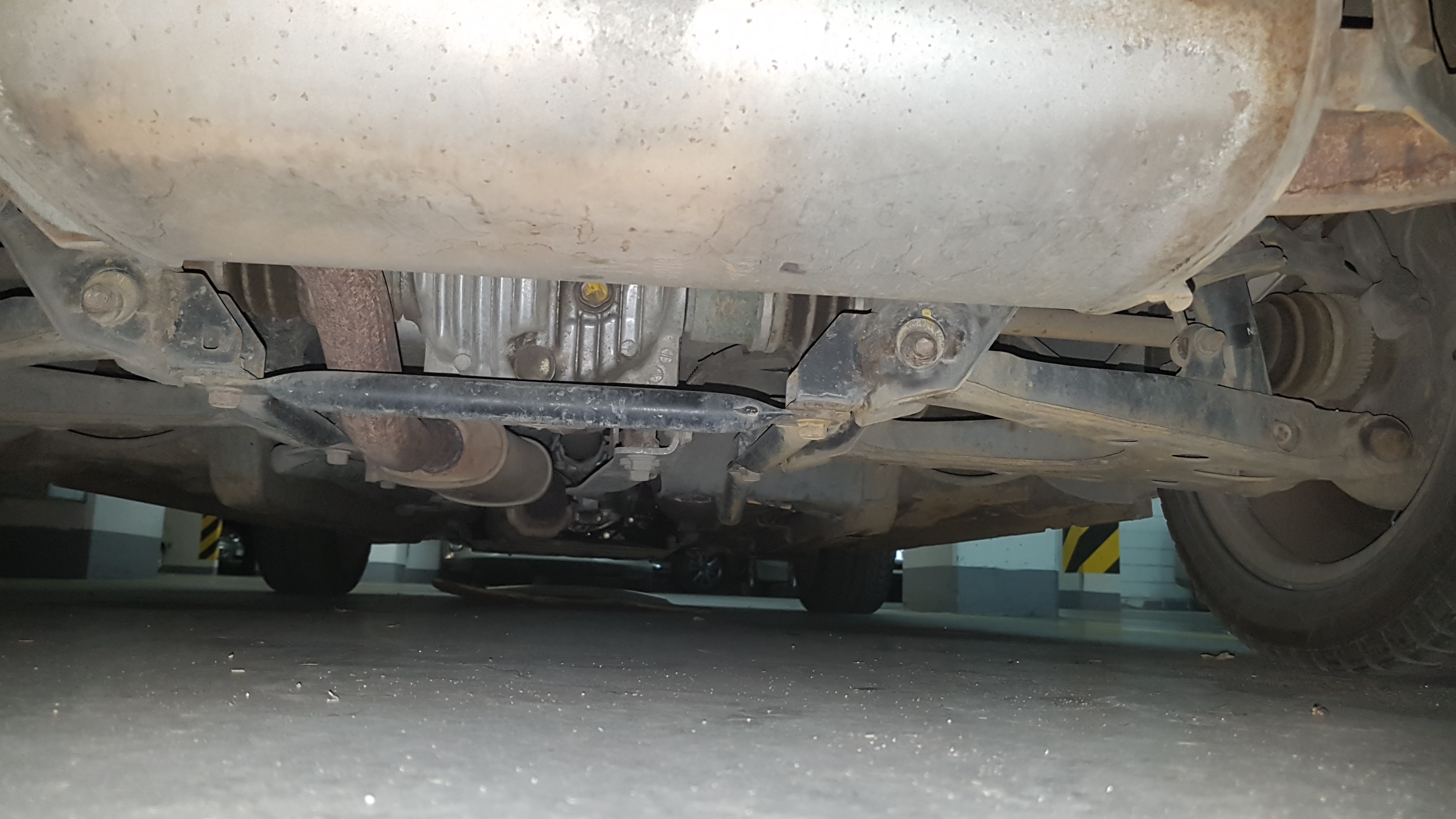

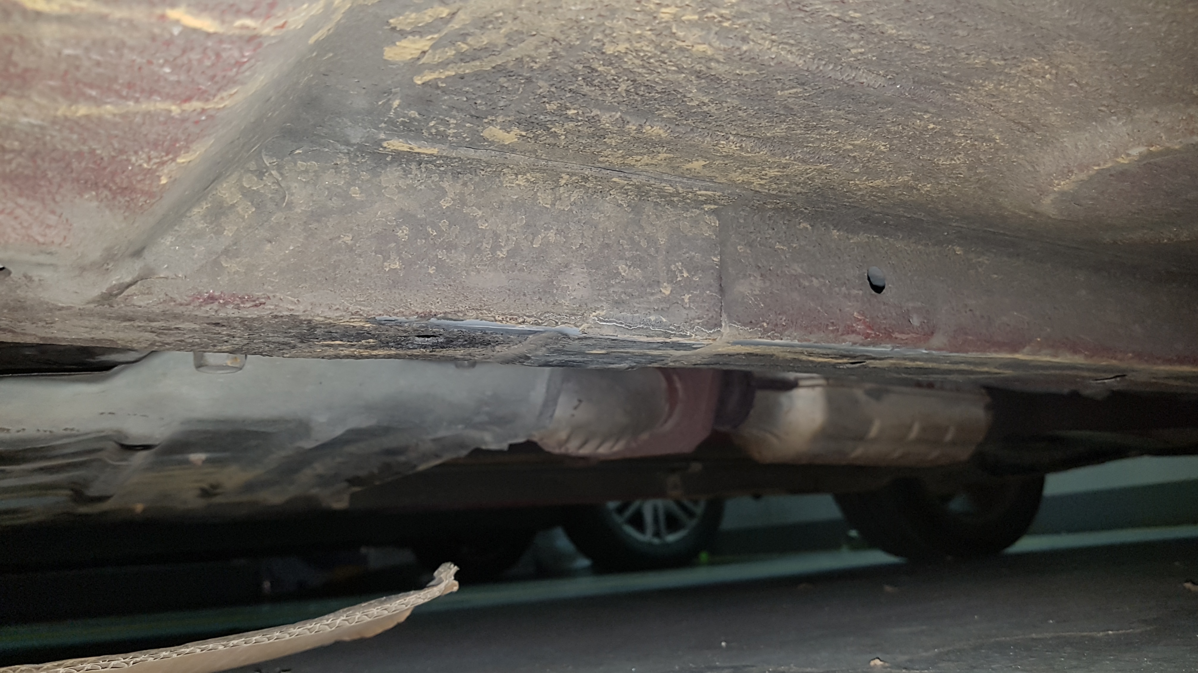

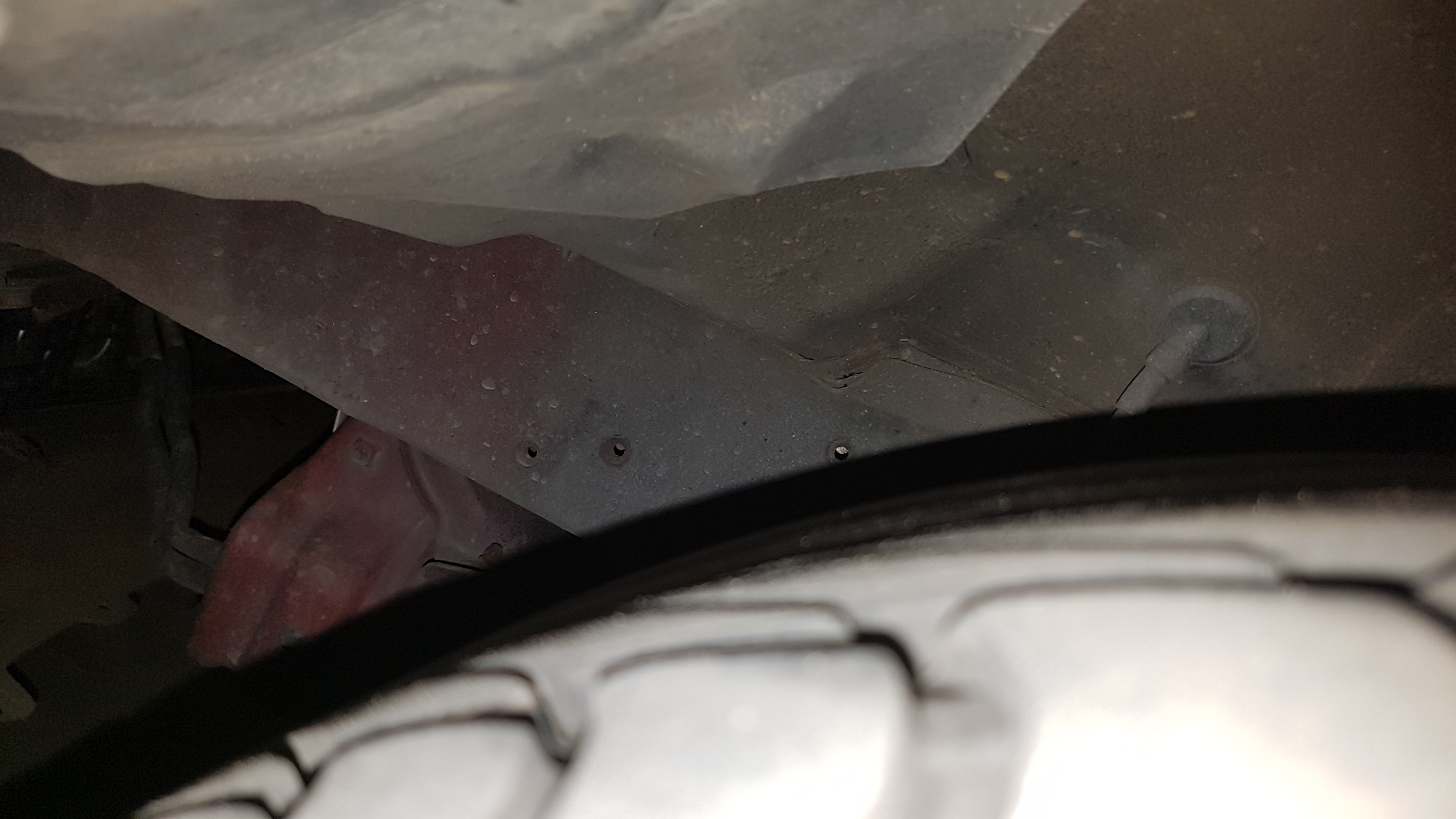

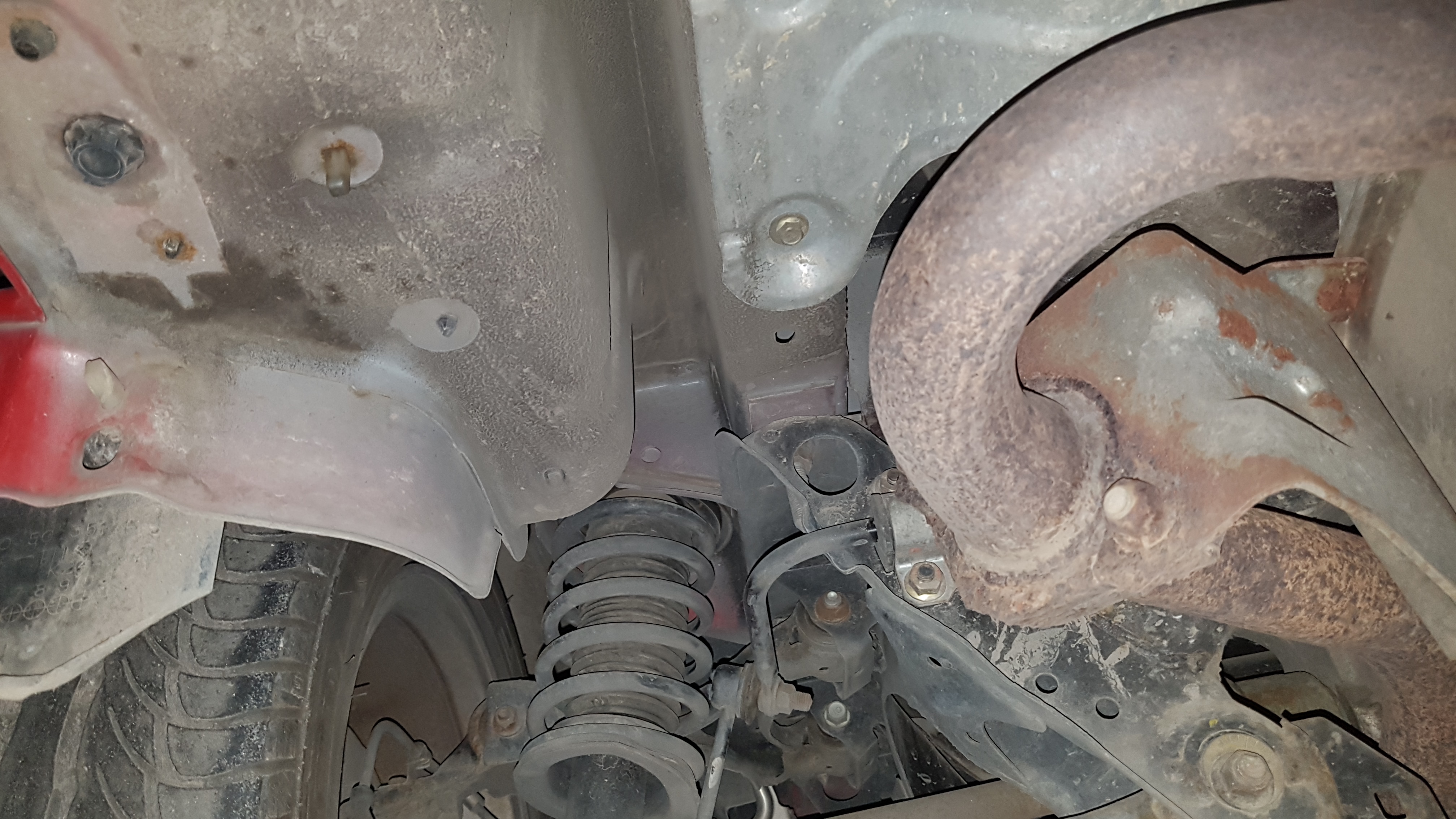

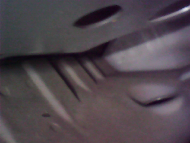

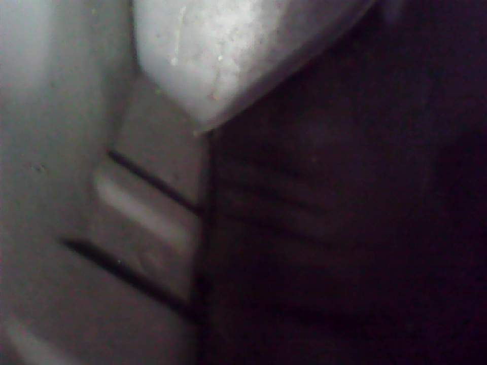

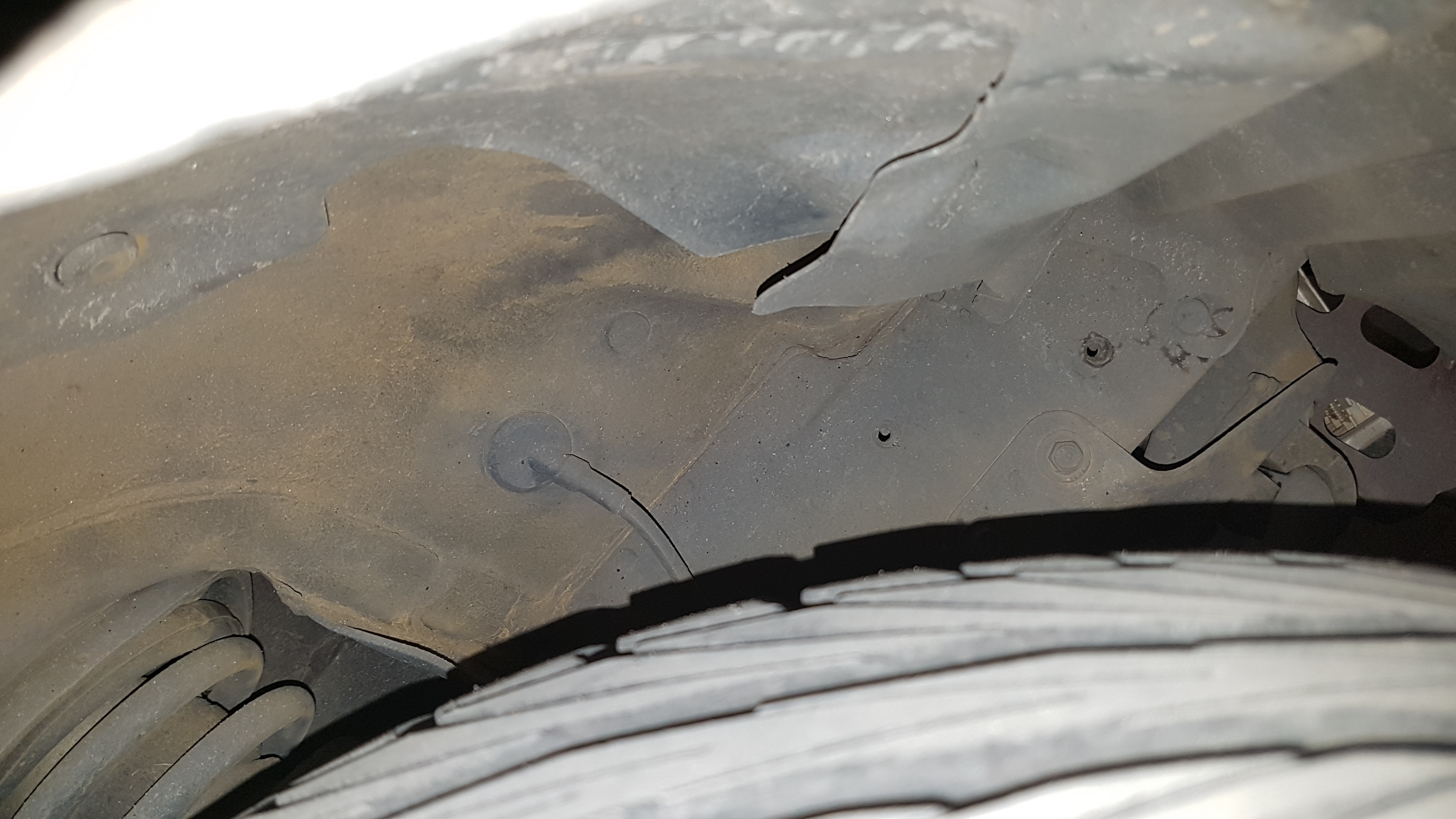

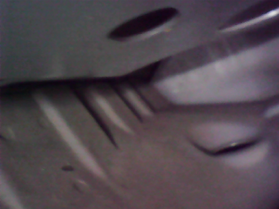

NB, jak NB, na pierwszy rzut oka nic specjalnego, ale jak się wejdzie pod spód albo zajrzy w progi:
to się morda sama śmieje :)

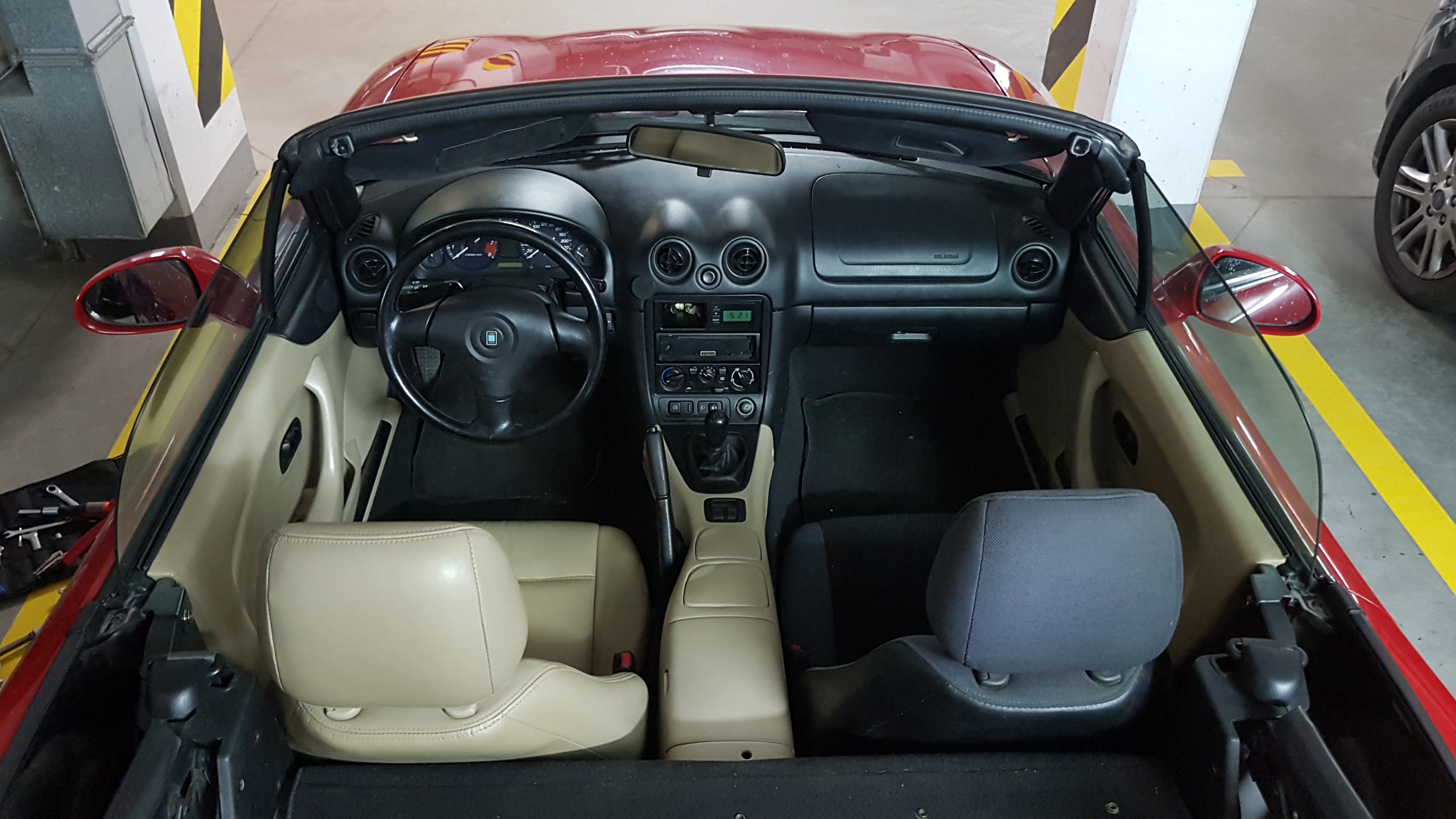

Auto sprowadzone ze Szwajcarii i nie da się ukryć, że miało dzwonka. Na szczęście zostało to w miarę sensownie ogarnięte (w oględzinach pomagał pan z SKP na Bemowie, stwierdził, że naprawdę spoko robota) i jedynym minusem pozostałym po tamtej sytuacji był opornik na wiązce idącej do pirotechnicznych napinaczy pasów.... :roll:

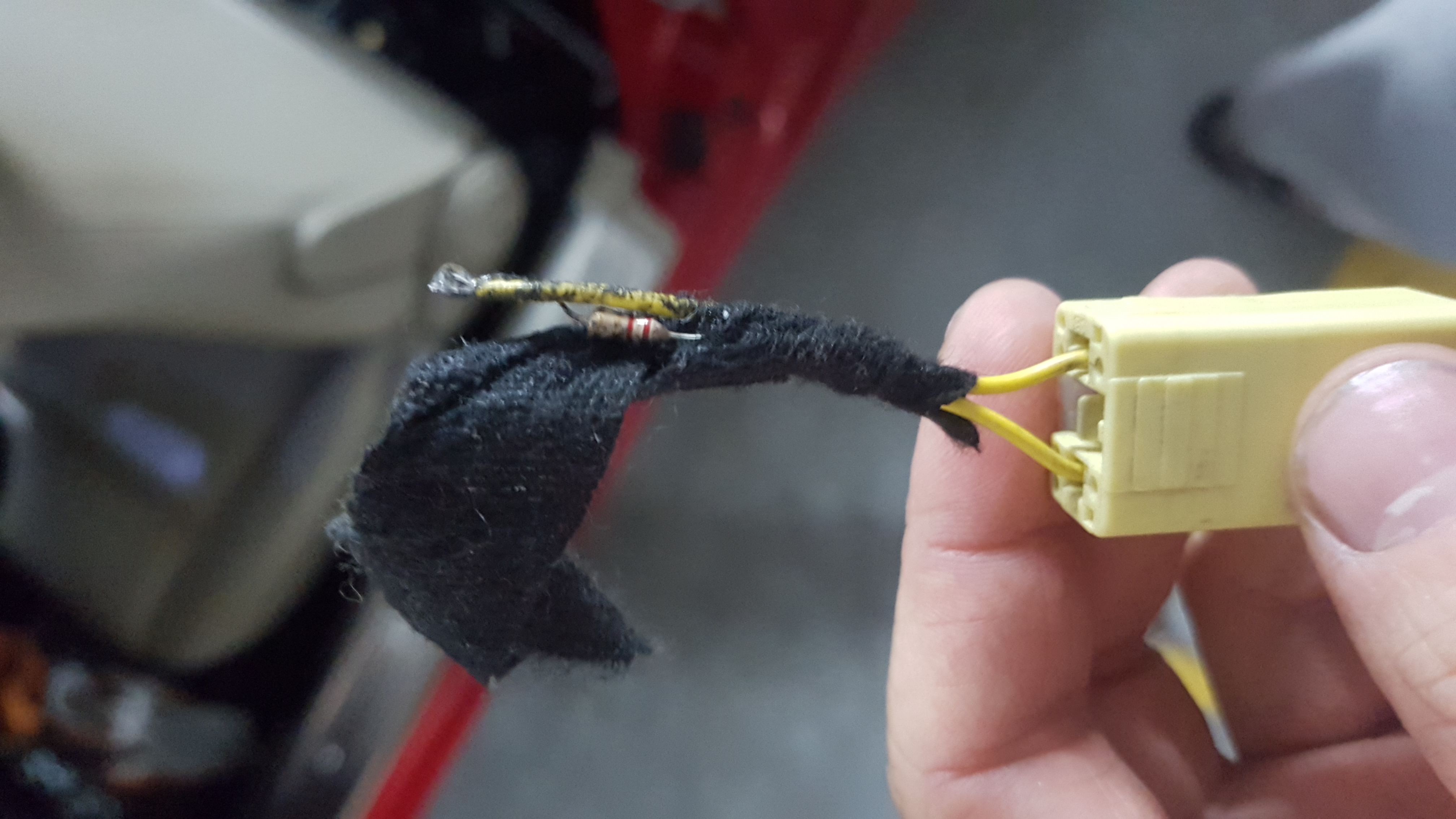

Ponieważ bezpieczeństwo jest dla mnie dość ważne, zaraz po zakupie zacząłem sprawdzać czy w aucie są wszystkie poduszki i czy ich odłączenie powoduje błąd modułu poduszek. Okazało się, że zarówno poduszka kierowcy jak i pasażera były na swoim miejscu i po odłączeniu wyrzucały błąd, a nie wyglądały jakby było przy nich kombinowane (mam odpowiednie fotki i filmik z testu), więc sądzę, że są sprawne.
Pasy kupiłem "nowe" od Bronka, bo moje, nawet po podłączeniu, powodowały błąd – musiały być wystrzelone. Polutowałem kabelki idące od wtyczek, do pasów i tym samym zamknąłem kwestię bezpieczeństwa samochodu.

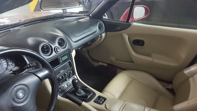

Teraz mogłem zająć się drugą rzeczą, na której mi zależało, zaraz po braku rdzy – jasnym środkiem :)

Bardzo fajny egzemplarz. Szczególnie od dołu, tak zdrowego podwozia w NB nie widuje się na co dzień :)
Od: 29 sie 2016, 13:32
Posty: 44 (0/3)
Auto: MX-5 2.0 Sport NCFL 2010r
Postprzez ezg_siwy » 14 sty 2019, 14:22
Wiem, widziałem parę sztuk ;)

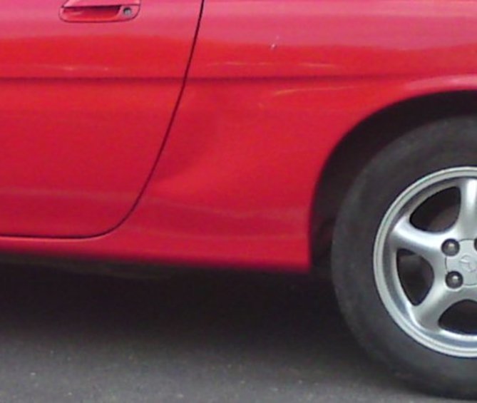

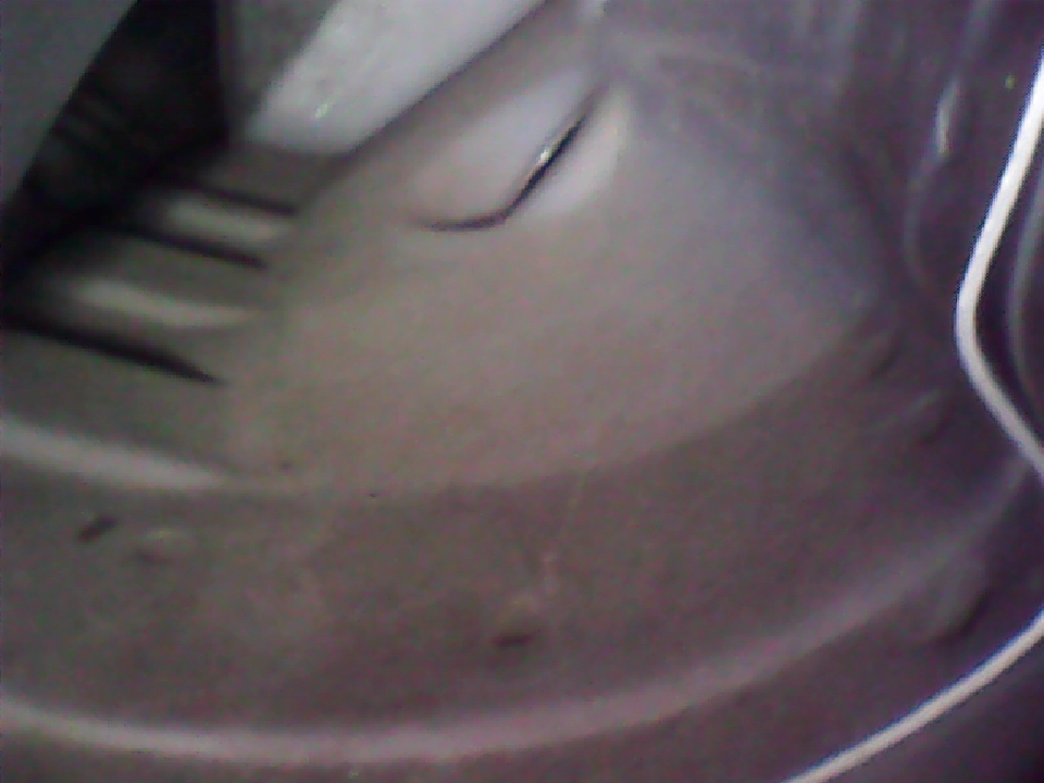

Śliczny ten resoraczek <serduszka> patent z pompowaniem piłki zapożyczę do siebie :D
Od: 3 paź 2010, 11:14
Posty: 280 (61/2)
Auto: Mx-3EC B6D 96"
Xedos 6 CA 2.0KF 92"
Postprzez ezg_siwy » 18 sty 2019, 12:26
A co Ci się stało? Wgniota jakaś? Patent z piłką jest [tiiit], bo nie robisz punktowych wybrzuszeń na blasze, które laikowi napraw PDR spędzają sen z powiek ;)
Tylko piłka nie może się za bardzo rozciągać, bo nie będzie efektu. Ja jeszcze nie znalazłem lepszej. Ostatnio się barowałem z wymianą tarcz i klocków w 3, w związku z tym nie miałem czasu na cabrio.

@ ezg_siwy kupiłem z wgniotą i tak popylam już z pół roku chyba – tapicerki zdjąć się nie chce :D ja muszę zabrać się za wymianę rozrządu i pasków osprzętu bo już leżą ale chyba najpierw zrobie sobie prezent w postaci klucza udarowego

Strzelam, że u Ciebie w podobnym miejscu będzie jakiś otwór techniczny i bez problemu sobie z tym poradzisz. Nie wygląda to źle, u mnie było gorzej :)

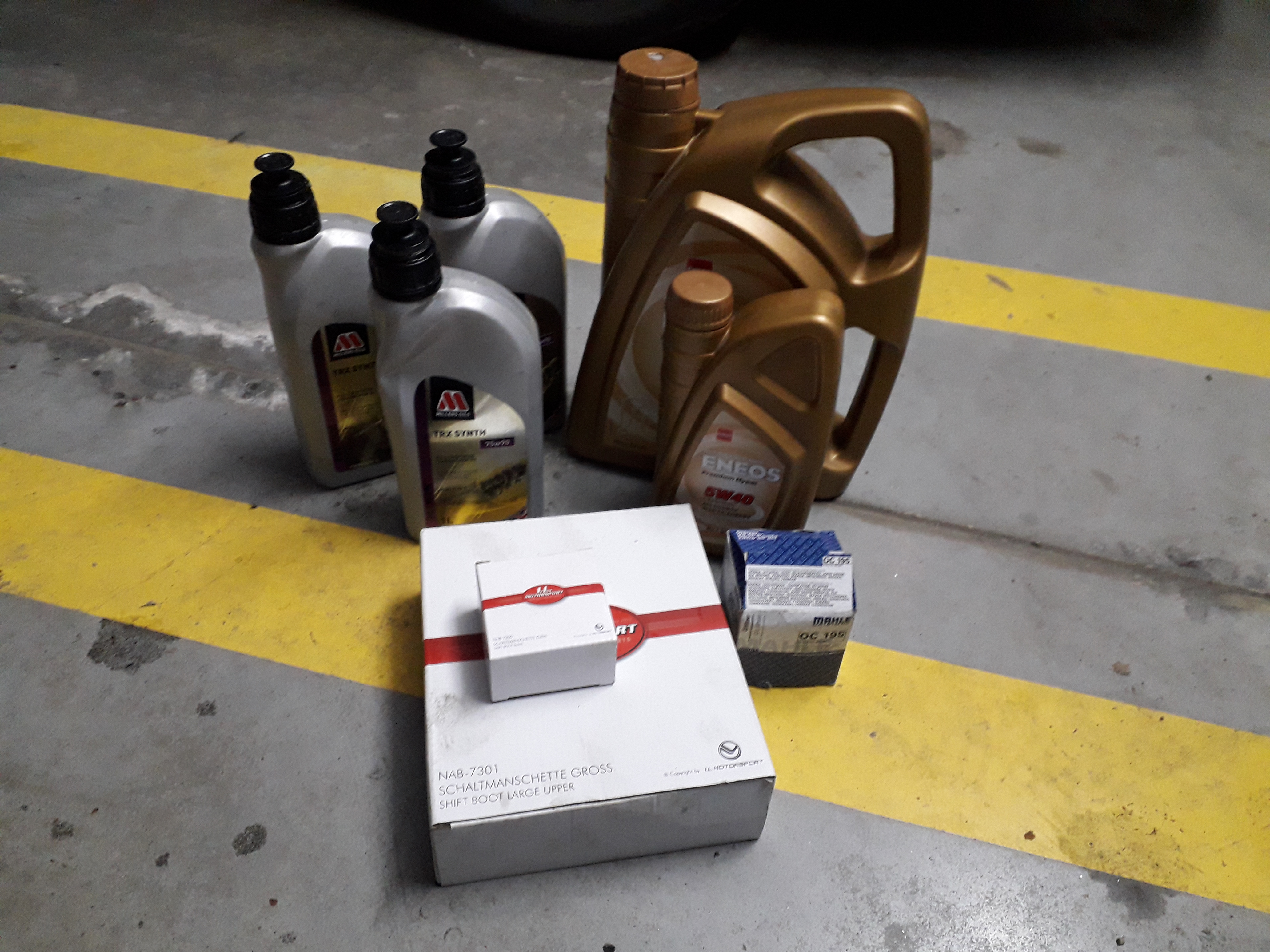

W weekend podziałane i przy przebiegu 106k km:
1. Wymieniony olej w "wieżyczce" i gumy lewarka (niestety foto brak)– duuuża różnica w zmianie biegów.
2. Wymieniony olej w skrzyni – przerąbane robić to strzykawką 100ml... <glupek2>
3. Wymieniony olej w silniku i filtr tegoż + filtr powietrza.
4. Wymienione kable WN na jakieś, które zostały po poprzedniej NB i eureka! Przestała drżeć co jakiś czas na jałowym i przestała dławić się podczas przyspieszania z niskich obrotów. <jupi>
Miał być wymieniony olej w dyfrze, ale nie miałem klucza 23, a chyba taki jest konieczny, a "francuz" blokował się o rozpórkę. Klucz kupiony wczoraj, więc pewnie dzisiaj będzie wymiana.

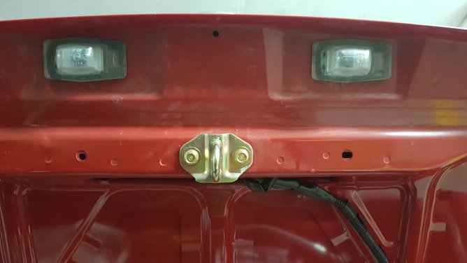

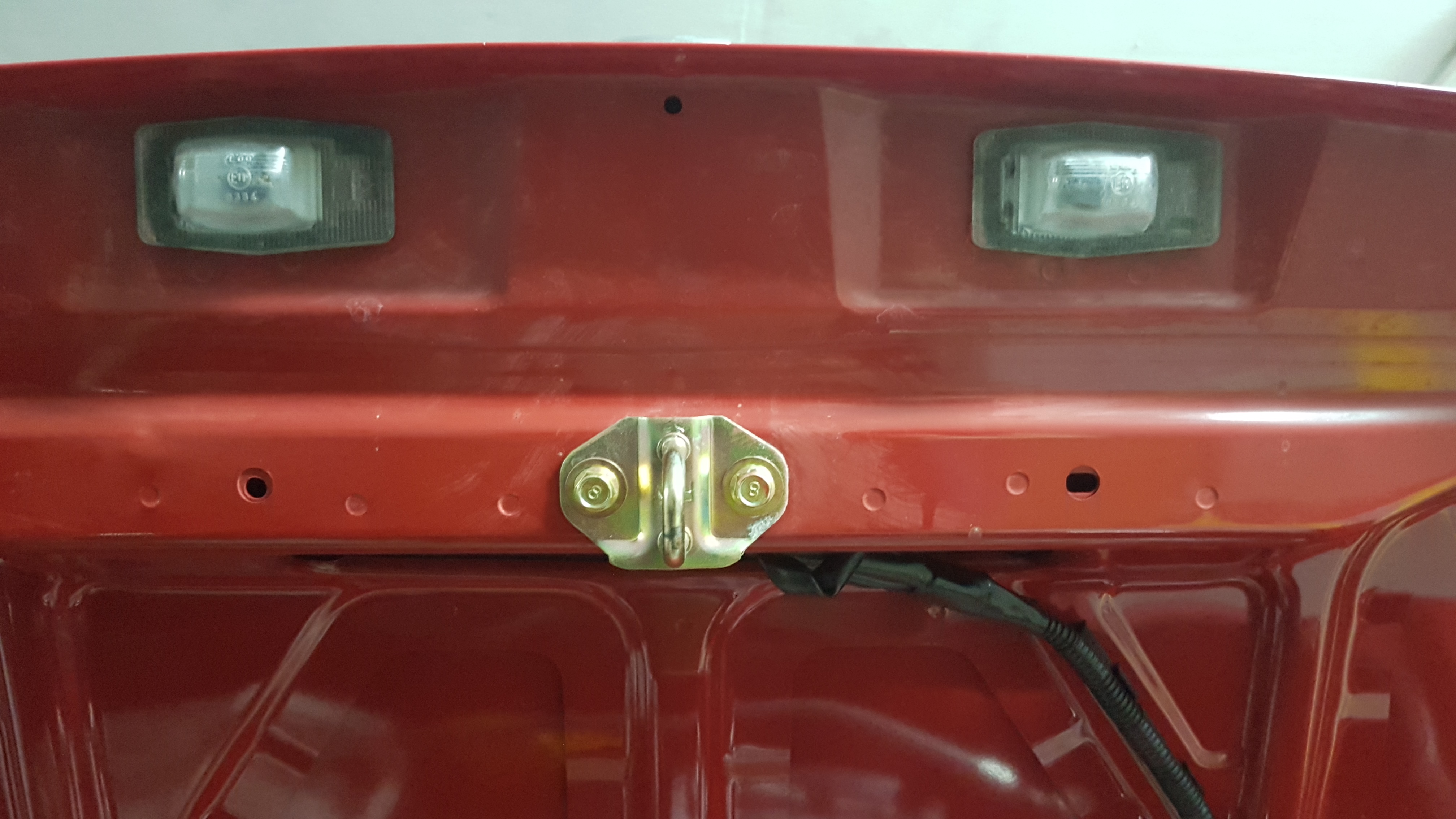

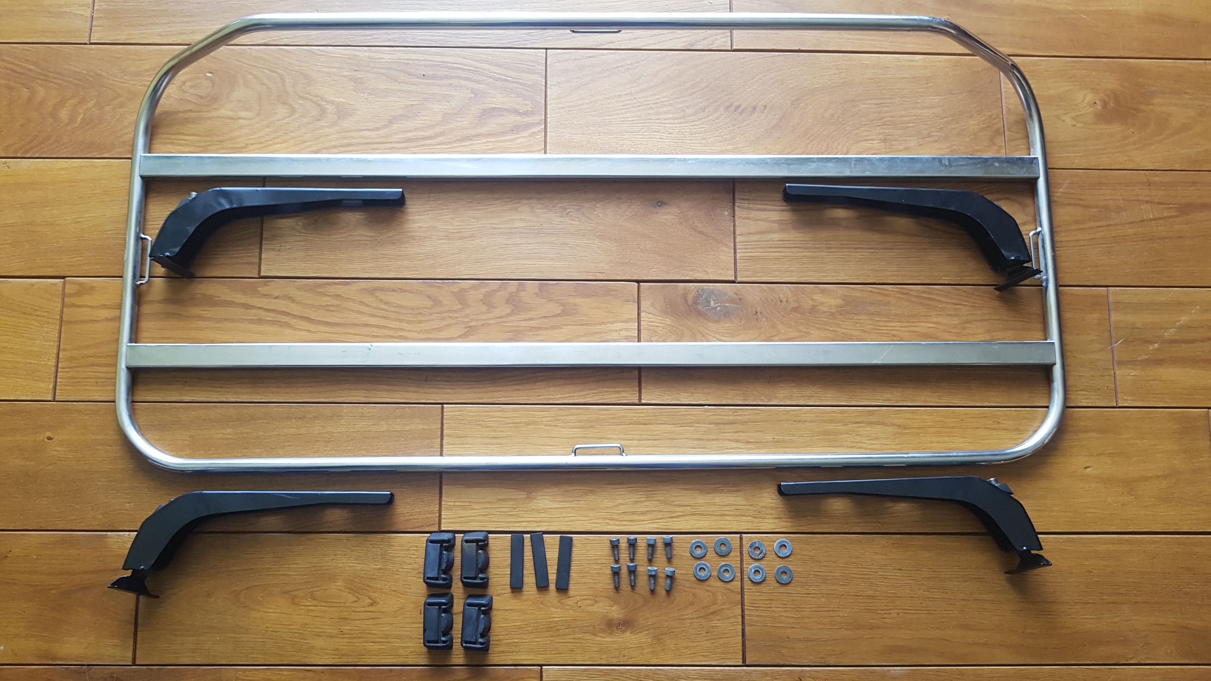

I dojechał bagażniczek:

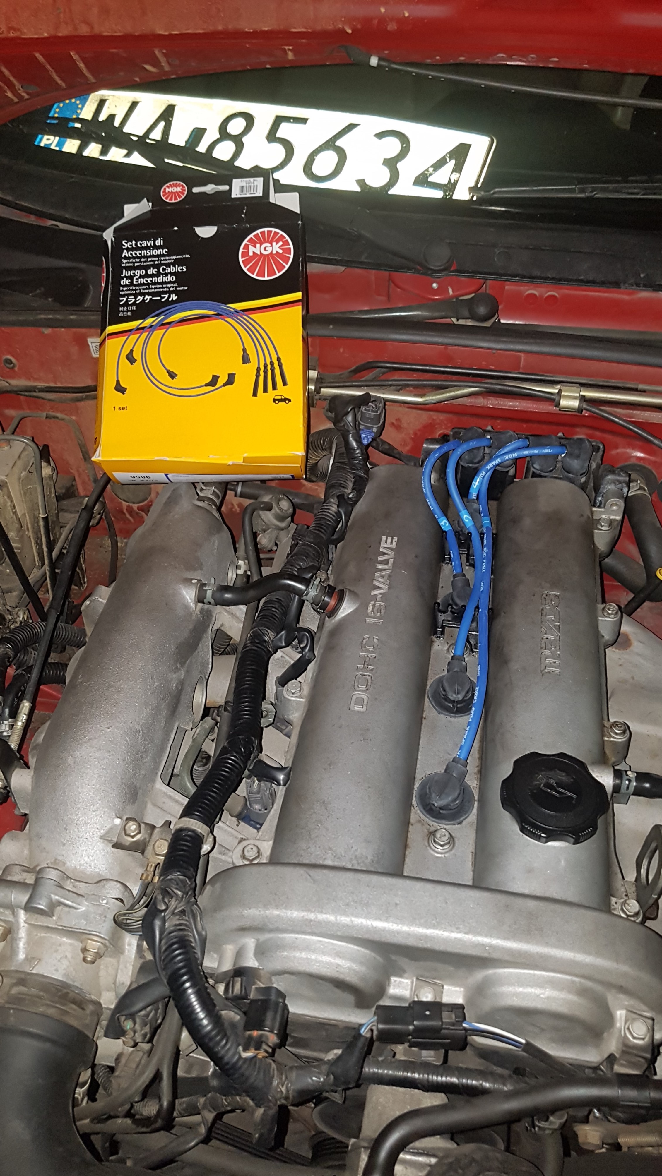

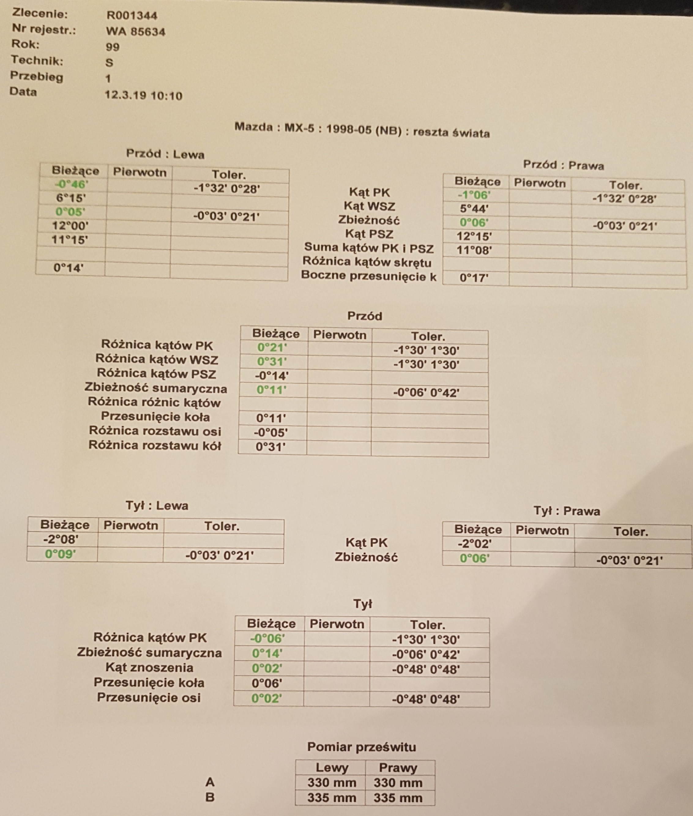

Postprzez ezg_siwy » 13 mar 2019, 12:56
W sobotę wpadły nowe kable NGK:

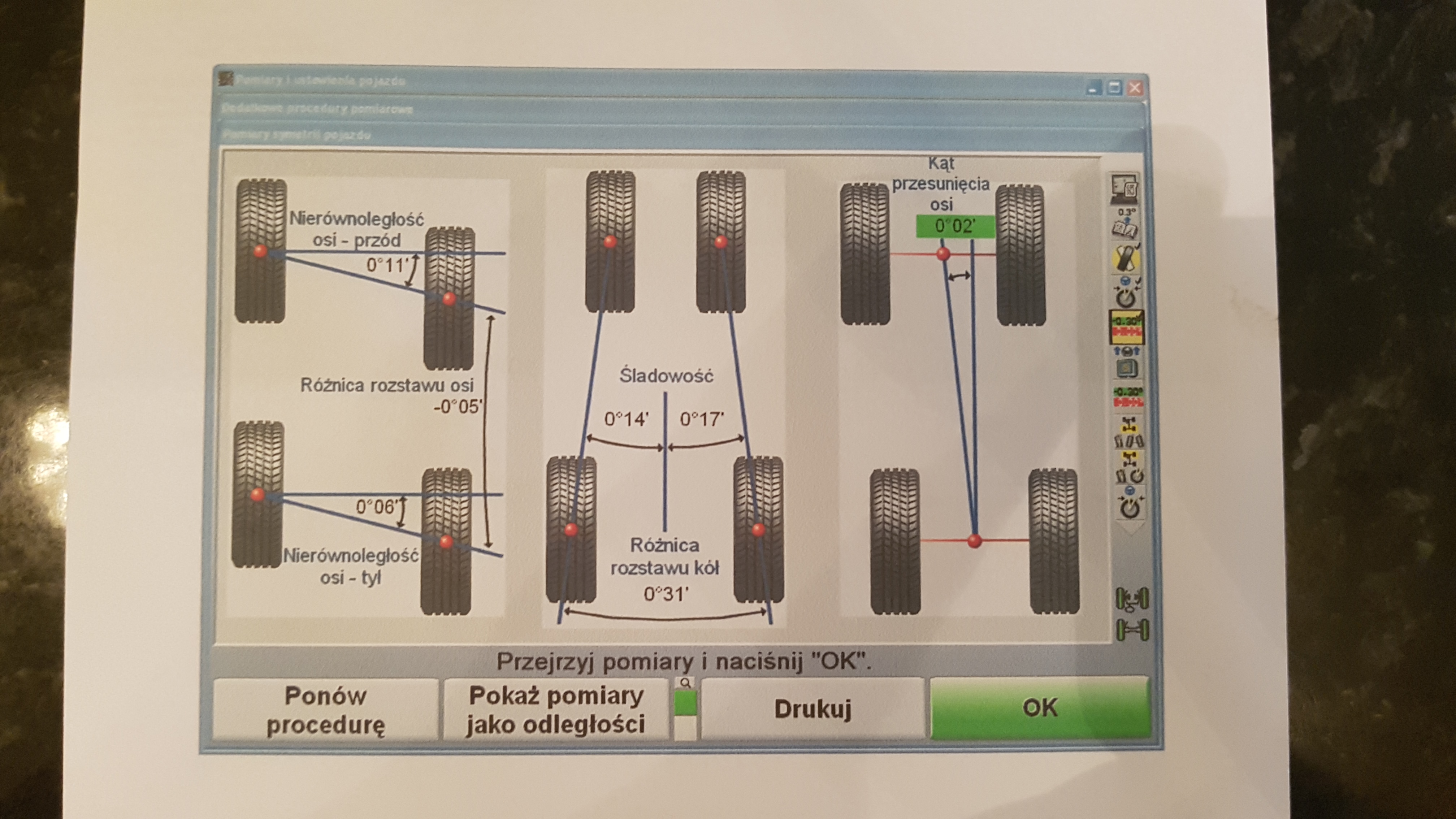

Natomiast dzisiaj byłem u p. Sylwka (U Dobruckiego) na geometrii i okazuje się, że auto jest proste jak drut :)
Koło prawe jest cofnięte raptem 0*11' względem lewego, więc żadna tragedia. Do wymiany jest prawy łącznik i drążek. Po wymianie wrócę na poprawę geometrii, bo Sylwek stwierdził, że można tą różnicę zniwelować, ale elementy musza być proste.
Śmieszna sprawa – kazał mi zarezerwować 4h, a ogarnął się w 40 minut :) i śmiał się, że nie urwał żadnej śruby od zawiechy.
Także jest [tiiit] i można modzić dalej :)

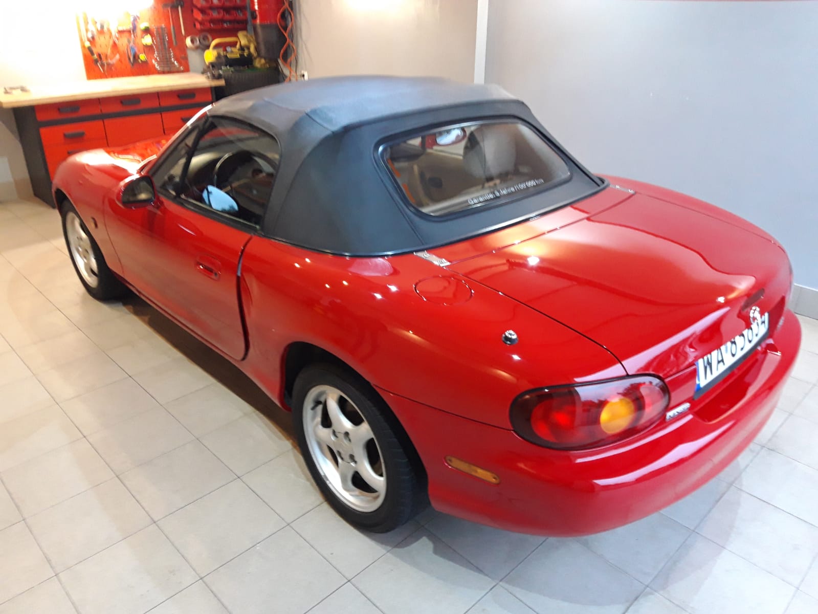

Postprzez ezg_siwy » 17 maja 2019, 22:32
Muszę odkopać nieco swój temat.
Dawno nic nie pisałem, bo po prostu cieszyłem się jazdą albo nie miałem czasu na bazgranie.
W międzyczasie zaszło parę mniejszych i większych zmian:
– montaż nowych zatrzasków do klamer dachu (druk 3d by Adrian)
– montaż door bushingów z delrinu (ebay)
– nowe wycieraczki Denso
– wymiana prawego, przedniego drążka kierowniczego oraz łącznika stabilizatora

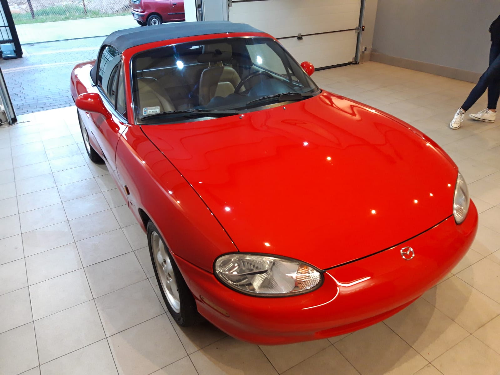

i najważniejsze – wizyta u znanego Marcina na "odnowie biologicznej", której efekty niżej:

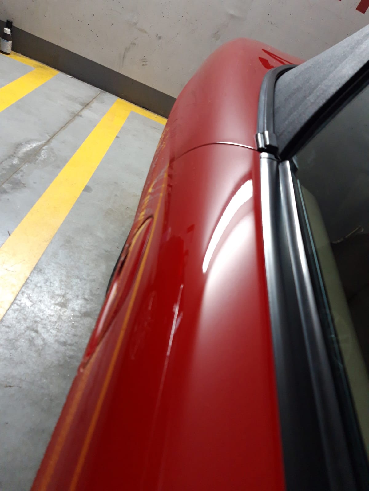

Fotele zostały wyczyszczone i zaimpregnowane, podobnie jak bagażnik na klapę – wyczyszczony i przepolerowany. Na moją prośbę Marcin spróbował wypolerować nieco listwy progowe – idealnie nie jest, ale jest spora poprawa. Dodatkowo odkurzyłem cały środek i wyprałem matę z bagażnika.
Także miatka odmłodniała i robi jeszcze większe wrażenie :)
