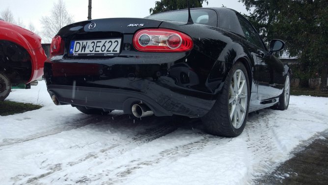

– Windshot od Pietrygi
– wydech końcowy Cobalt

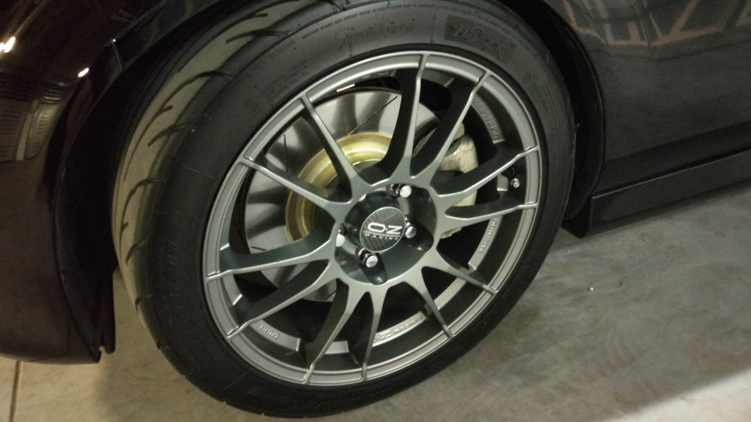

– swap zacisków hamulcowych RX-8 + regeneracja, cynkowanie
– przód nacinane tarcze hamulcowe PizzaBrakes 323mm + klocki Stoptech Sport
– tył nacinane tarcze hamulcowe PizzaBrakes 300mm (wentylowane) + klocki Stoptech Sport

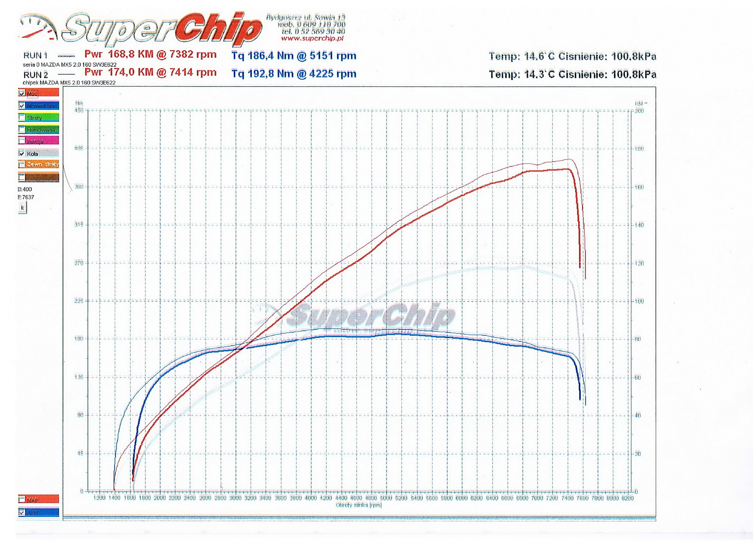

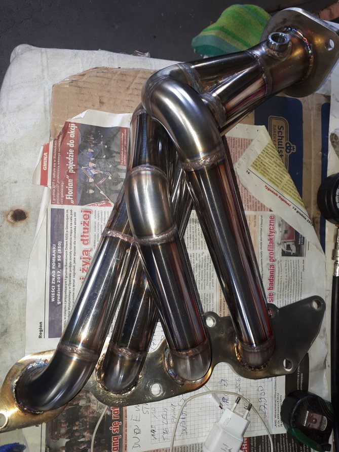

Postprzez irekJ » 16 lip 2018, 07:37
piwo napisał(a):lubie to. 174 konie w wolnossacym silniku w lekkiej mx5. pewnie auto objezdza wiekszosc srednio doladowanych mx5?
Na pewno jest odczuwalna duża różnica. Niestety do turbo projektów sporo brakuje bo te często idą od 220KM w górę a NCkami celują i w 300KM. Za to w mieście można zawstydzić niejeden mocny wóz... mała masa i nagrzany semi-slick sprawiają, że auto sprawnie teleportuje się spod świateł :)
Jeśli chodzi o wydech to kolektor wykonany na zamówienie, 4-1, zwiększona średnica, brak precata. Środkowy wydech został seryjny aby mieścić się normach emisji a końcowy to Cobalt z Moss Europe. Efektem ubocznym jest fantastyczny i niepowtarzalny dźwięk auta (niestety męczący na dłuższej trasie).
Na koniec wgrany został RaceRom od Ecuteca i przemapowany sterownik silnika. Moim zdaniem modyfikacja warta każdej złotówki i każdy posiadacz NC powinien od tego zaczynać :)
Ficzery to:
– kontrola startu
– podbicie gazu przy zmianie biegu na wyższy
– międzygaz przy redukcji biegu
– możliwość zmiany map silnika w trakcie jazdy
– zmiana i optymalizacja wielu parametrów pracy silnika
https://youtu.be/mUckLxk2yUw

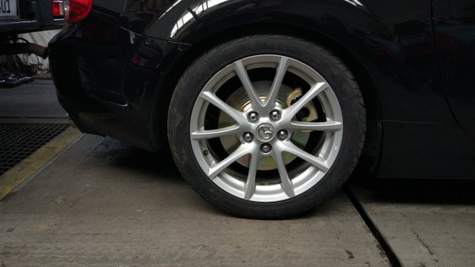

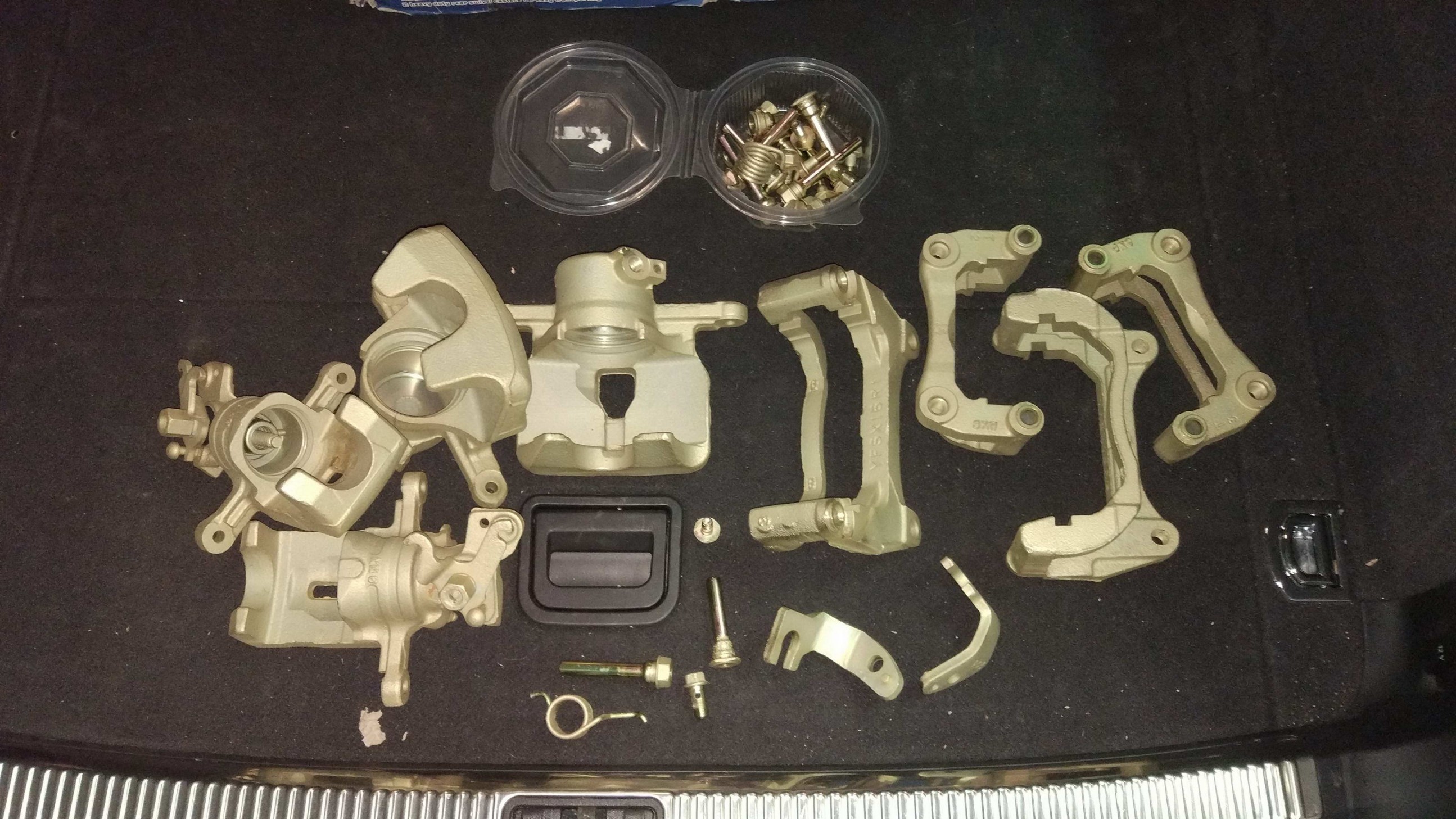

Tym razem modyfikacja która rozwiązała problem z którym borykałem się od samego początku posiadania NCka.
Mowa o hamulcach. Choć seryjne robią świetną robotę to dla kogoś kto zaczyna przygodę z RWD i szybką jazdą okazały się niewystarczające. Regularne wypady w góry w połączeniu z brakiem umiejętności zadbania o hamulce sprawiały, że 2-3 razy w sezonie musiałem wymieniać pogięte tarcze. Nawet tylne potrafiły złapać bicie a zapieczone tylne zaciski wymagały co raz przeglądu.
Nie stać mnie na wielotłoczkowe bigbrejki czy nawet wyczynowe zestawy tarcza/klocek na obie osie więc decyzja była prosta –> swap z Rexa. (czyli tarcza przód 323mm zamiast 290, tył wentylowana 300mm zamiast 280mm niewentylowana).
Zestaw zacisków skompletowany z allegro i szrotów, potem piaskowanie oraz cynkowanie. Oczywiście przewody w oplocie z Pizza Brakes. W tej samej firmie zamówiłem wysokonawęglane, nacinane tarcze (to akurat okazało się niepotrzebne zupełnie) oraz klocki Stoptech Sport.

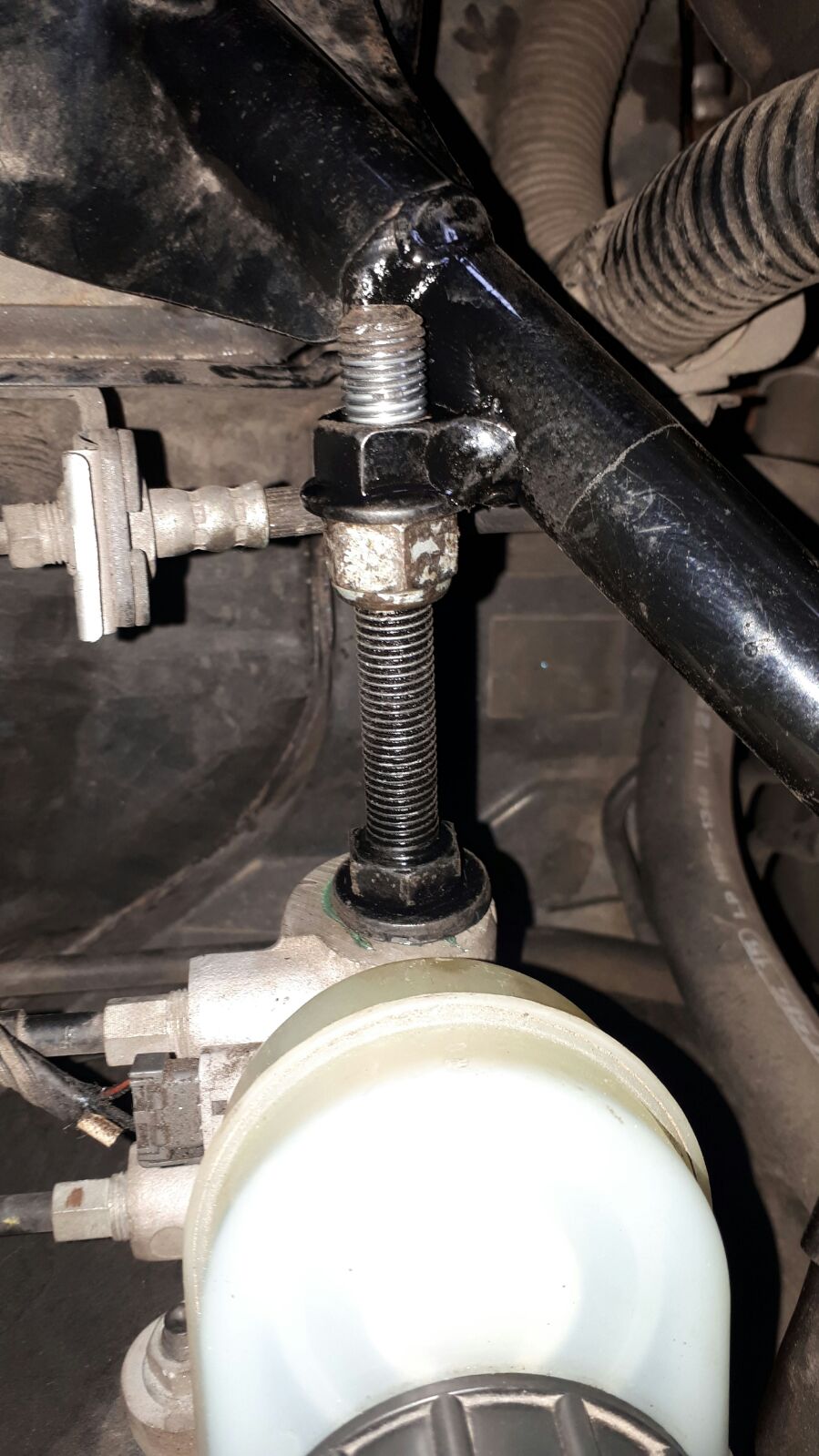

Z ciekawostek została jeszcze dorobiona rozpórka pompy hamulcowej. Organoleptyczny pomiar wykazywał odchylenie grodzi o kilka mm przy kopaniu w hamulec... teraz cały czas jest na swoim miejscu a pedał jest lepiej wyczuwalny,
Testy bojowe pokazały, że hamulce są niezniszczalne, można pałować na maksa (np 2h jazdy po Stelvio bez przerwy), a hamulec cały czas jest, tak samo twardy i przewidywalny. Jak dotąd zero problemów z przeszłości. No może poza wiecznie zakurzonymi felgami od klocków.
Jedyny minus to bardzo niska skuteczność na zimnych hamulcach/oponach. Do tej pory się łapię na tym, że po wyjechaniu rano gdy nagle trzeba "awaryjnie" zahamować to auto leci jak po lodzie i czuć tylko walczący ABS. Na szczęście wystarczy dwa zakręty dwa dohamowania i jest git :)

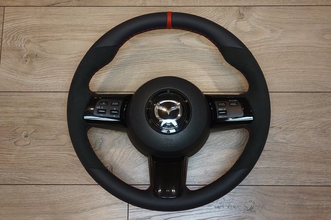

Oraz kierownica od Guardiana. Bardzo świetnie się prezentuje ale co najważniejsze pewność i precyzja chwytu zdecydowanie lepsza. Dzięki kombinacji skóry i alkantary świetnie się sprawdza zarówno z gołą dłonią jak i skórzanymi oraz rajdowymi rękawicami.

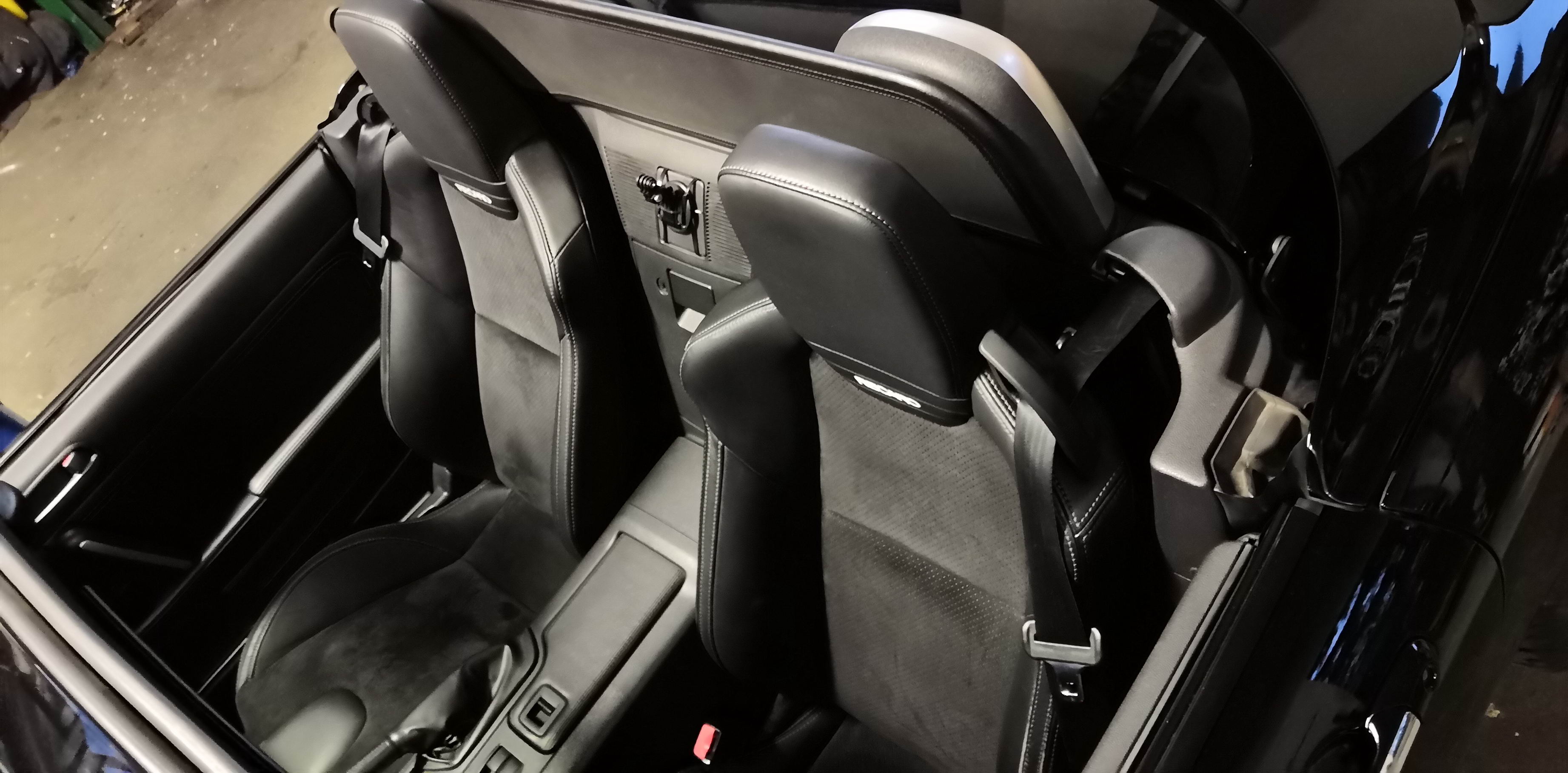

Jeśli chodzi o setup z kubłem testuję aktualnie nowe 2 calowe pasy drogowo/sportowe OMP. Pierwsze wrażenia bardzo dobre, szczególnie w daily jeździe.
Udało się też zdobyć oryginalne Mazdowe fotele Recaro które będą używane w daily i turystyce.

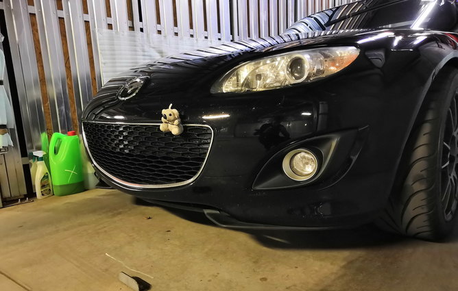

Oraz na koniec gadżet w postaci dokładek zderzaka imitujących te z drugiego liftu. Zamontowane głównie w celu testowania odległości do krawężnika oraz kąta natarcia :)

irekJ napisał(a):oryginalne Mazdowe fotele Recaro
Gdzie zgarnąłeś tego Świetego Graala? <wow>

Postprzez irekJ » 18 paź 2018, 16:13
KMBak napisał(a):Aż kręgosłup powie "Eee, stary, po*ebało Cię?" <lol>
Ale wygląda super. <faja>
No własnie tak było w kuble stąd trwające 3 lata poszukiwania stołków Recaro. Seryjny fotel z kolei nie nadaje się nawet do Mazdy 2 :) Może i jest komfortowy ale tylko jak jedzie się prosto :)
Na komfort Recaro póki co nie mogę narzekać. Mało tego wentylowana alcantara na środku jest mega milusińska i świetnie trzyma w przeciwieństwie do śliskiej skóry.
A co do pochodzenia to był trochę przypadek i miły gest dobrych ludzi z klubu MX-5. Generalnie fotele przebyły dłuższą drogę. W normalnych okolicznościach raczej nie do zdobycia. Tym bardziej się cieszę, że siedzą w aucie <serduszka>

Ile kosztowała Cię ta kierownica? Oddawałeś swoją do obszycia?
Posty: 10240 (317/596)
Postprzez irekJ » 23 paź 2018, 08:59
loockas napisał(a):Ile kosztowała Cię ta kierownica? Oddawałeś swoją do obszycia?
Kierownicę obszywał mi Guardian, do znalezienia na forumach miata.net i mx5klubpolska.
Koszt to zależnie od wybranych opcji 700-1000zł.
U mnie jest wariant full wypas czyli naturalna skóra + alkantara po bokach, bicepsy pod kciuki, minimalne pogrubienie i czerwony znacznik (którego drugi raz bym nie wziął, nic nie daje w praktyce a ustawienie geometri, żeby był idealnie równo jest bardzo trudne).

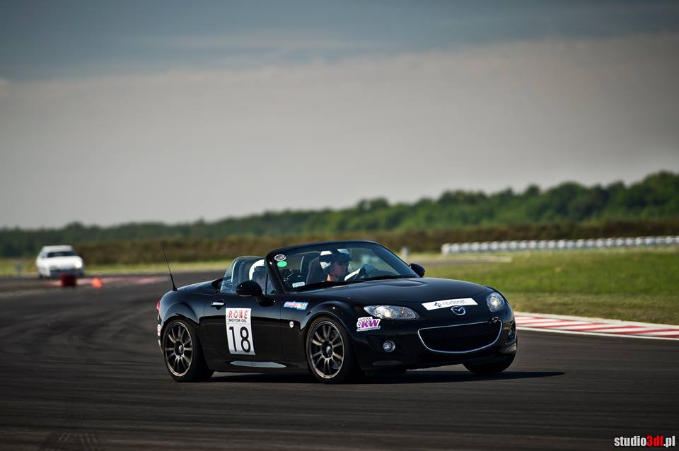

W ostatni weekend gościłem na torze Poznań zaczynając od zlotu MazdaSpeed :)
Auto spisywało się świetnie. Początkowo warunki były trochę trudne co uświadomiło mnie, że wskazane jest potrenowanie w deszczu.
Wygląda na to, że kończymy sezon i można powoli planować zimowe prace przy aucie.

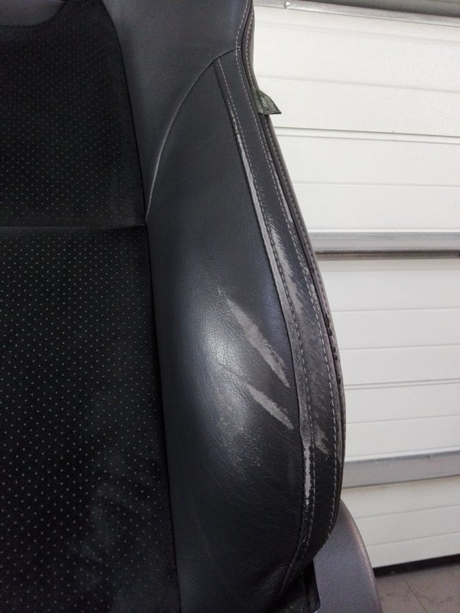

Postprzez irekJ » 19 lis 2018, 16:25
Jako, że sam jestem zaskoczony efektem podzielę się fotką.

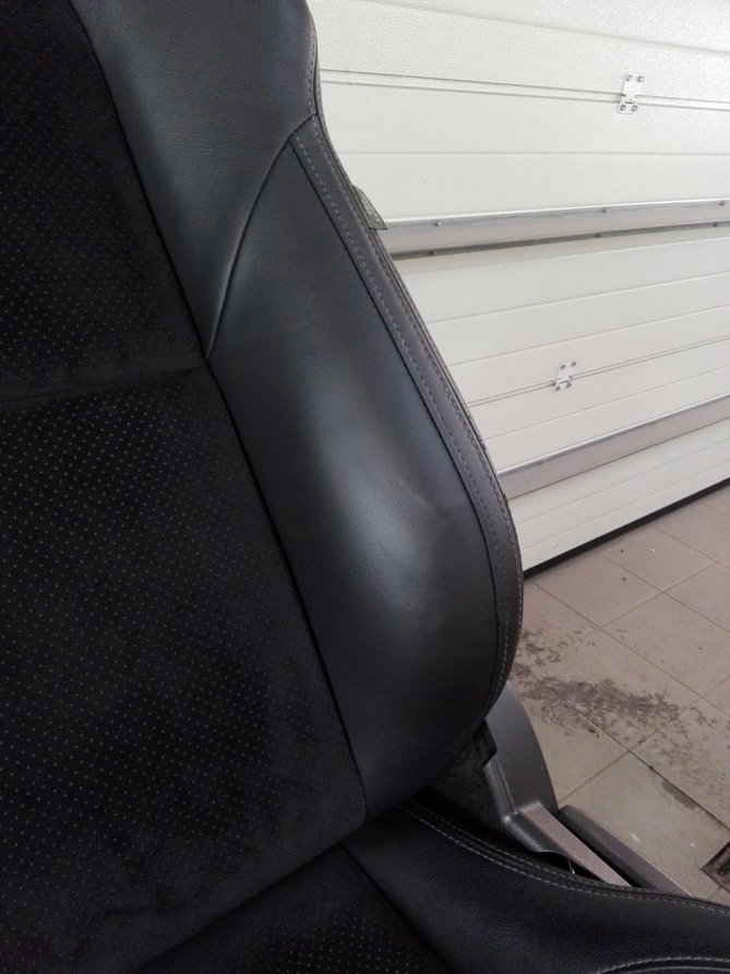

Jak już utopiłem kilka min krajowych w fotelach postanowiłem oddać je do odświeżenia/regeneracji.
Wszystkie elementy zostały oryginalne a poniżej efekt przed i po na najbardziej obtartym boczku :)

Postprzez sq2jul » 24 lis 2018, 00:58
łooo nieźle. Gdzie to tak robią i za ile? Na czym polega magia? 'szlifowanie' skory + barwienie?
