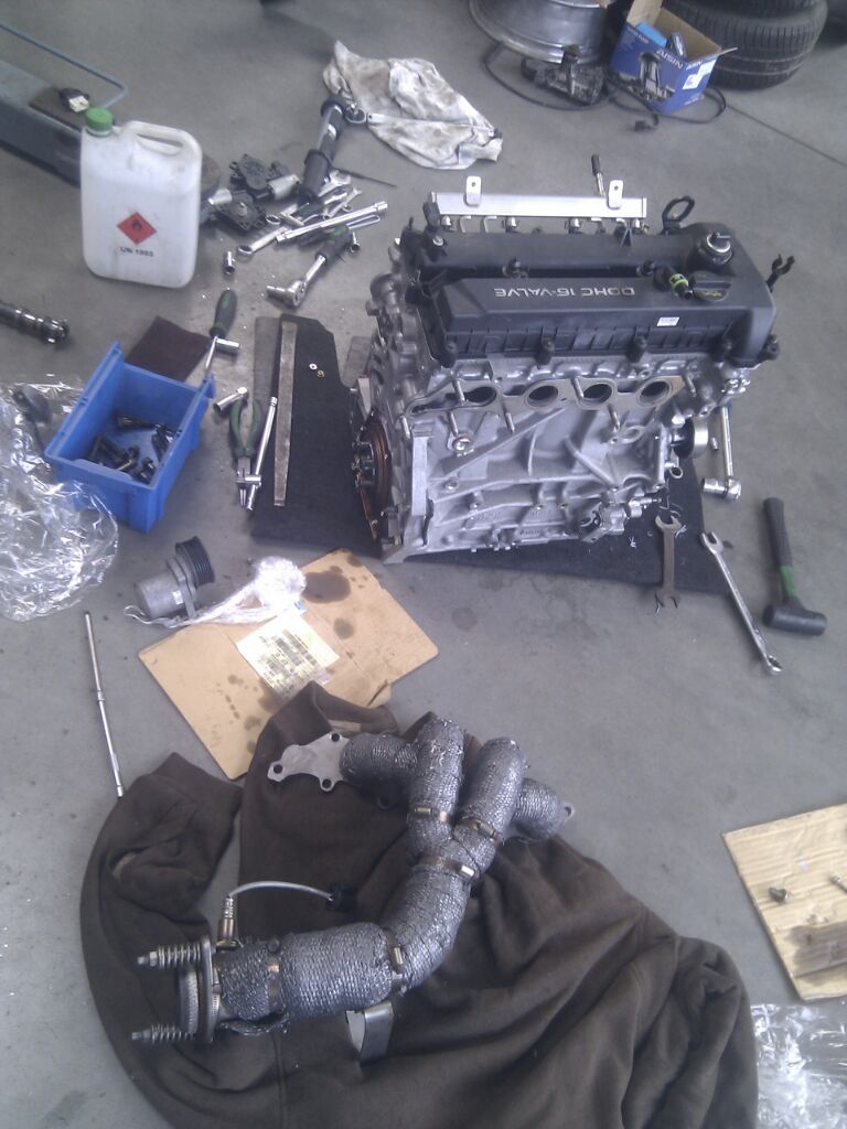

Postprzez Kaczorr » 10 sty 2013, 16:00
trochę ciasno pod maska:)

Postprzez Bandit » 13 mar 2013, 13:32
:) elegancko się składa, a stare wałeczki żonie do włosów ;)
Wysyłane z mojego GT-I9000 za pomocą Tapatalk 2

Postprzez weede » 13 mar 2013, 14:27
czyściutko :)

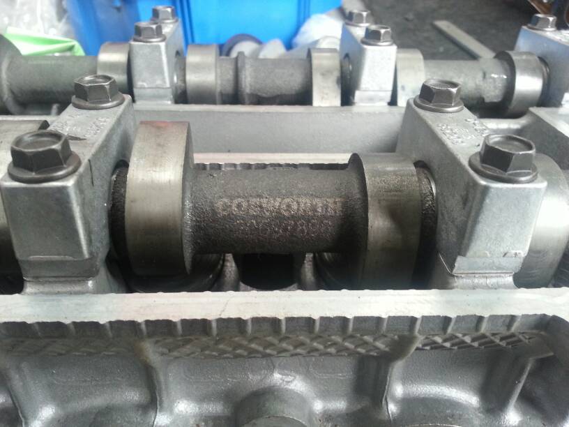

Postprzez Fiveopac » 13 mar 2013, 16:10
Takie to male a 2.5 litra w sobie nosi :D W koncu wszystko na swoim miejscu. Ciekawe ile da sie ugrac z tego setupu :) Ciekawe czy styknie by wyjac klase.

Postprzez onyx » 13 mar 2013, 16:30
Nynuch składaj to w końcu :) Strasznie jestem ciekawy jakie to kreski wyprodukuje.
Jeżeli będzie ok. 200hp to będzie ciekawa walka z wydmuszkami z KL-ZE.
Doprężałeś motor pod te wałki? :P Jeżeli nie, to może nie być oczekiwanego efektu. Na pewno pomogą wtedy regulowane kółka – o ile nie masz zmiennych faz lub z nich ewentualnie zrezygnujesz ;)
Od: 22 wrz 2010, 10:41
Posty: 2177 (68/52)
Skąd: tie city
Auto: wesoły kapelusznik
Postprzez nynuch76 » 13 mar 2013, 17:05
Z głowicy zabrałem 0.9mm jedyna możliwość doprężenia tego motoru jaka przyszła mi do głowy tłoków nie znalazłem co do regulowanych kółek niestety odpada silnik ma zmienną fazę wałka ssącego.COSWORTH ma zestaw wałków które mają działać z tym ustrojstwem sprężyny też zalecają zmienić
(Dawid niemożliwe załatwia od ręki na cuda każe trochę czekać) więc zainstalowałem dedykowane.

Postprzez onyx » 14 mar 2013, 12:40
nynuch76 napisał(a):Z głowicy zabrałem 0.9mm jedyna możliwość doprężenia tego motoru jaka przyszła mi do głowy tłoków nie znalazłem co do regulowanych kółek niestety odpada silnik ma zmienną fazę wałka ssącego.COSWORTH ma zestaw wałków które mają działać z tym ustrojstwem sprężyny też zalecają zmienić
Jak to ogolenie głowy wpłynie na stopień sprężania – zapewne to policzyłeś ;) Pochwal się :P
Splanowanie głowicy nieznacznie przestawi rozrząd, dlatego regulowane kółko by się przydało.
Możesz pokazać jak wygląda zmienna faza w tym motorze i jak jest sterowana? Całkiem możliwe, że rezygnacja z niej na rzecz regulowanych kółek znacznie pozytywniej by wpłynęła na osiągi. W większości przypadków możliwe jest przerobienie seryjnych kółek na regulowane ;)
