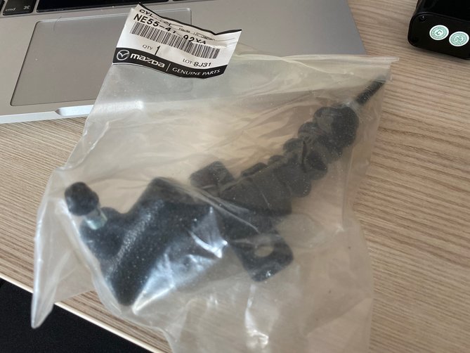

Kolejne pedałowanie za nami :) Mimo, że wypad bardzo fajny, to trochę miałem ograniczony fun z jazdy, bo mi skrzynia biegów zastrajkowała. Wrzucenie biegów wymaga bicepsa jak u Pudziana, a ja takowego nie posiadam :/ Coś czuje w kościach, że czeka mnie wymiana skrzyni.

Tak serio, to ta skrzynia mi się od dłuższego czasu nie podobała. Teraz po prostu przyszedł jej moment... Choć jeszcze mam cień nadziei że to jakaś pierdoła lub po prostu sprzęgło się kończy.
Dopisano 11 sie 2020 9:58:
Ha! Chyba naprawiłem. Odpowietrzenie wysprzęglika i regulacja pompki pod pedałem sprzęgła przywróciła (na ten moment) poprawną pracę skrzyni. Koszt póki co 0zł :)

Miałem podobnie w xedosie, ale tylko jedynka nie wchodziła sporadycznie. Musiałem zgasić auto wrzucić bieg odpali. Po wymianie wysprzeglika był ok.

No właśnie wysprzęglik wymienię. Groszowa sprawa, a podejrzanie trochę się zachowuje.

Ewentualnie wężyk wysprzeglika w oplocie.
Do gh dużo osób zakłada i ponoć biegi cudownie wchodzą+wymiana oleju w skrzyni.
Posty: 8678 (86/84)
Auto: Mazda 6gh 2.5pb
Postprzez loockas » 14 sie 2020, 12:03
Ty piszesz o wysprzęgliku czy o pompie sprzęgła? w NC elastyczny przewód idzie tylko ze zbiornika do pompki sprzęgła. Potem do wysprzęglika leci już miedziany, sztywny (taki jak hamulcowe).

Właśnie chce tego uniknąć, dlatego wymienię wysprzęglik i może te pompkę :) Nic tam więcej już nie ma :P

wymień wysprzęglik i będzie dobrze :)

Postprzez loockas » 2 wrz 2020, 22:42
I wymieniony. Różnica spora, biegi wchodzą lekko, tak chyba jeszcze nie miałem.
