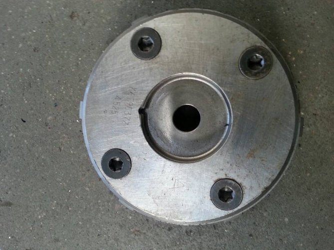

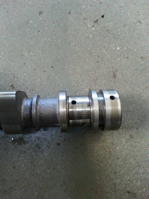

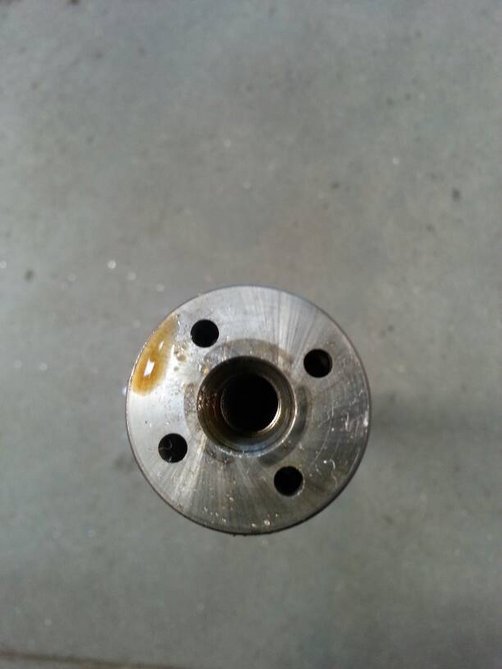

Postprzez nynuch76 » 14 mar 2013, 12:24
Wałek nie ma klinów i tak się prezentuje
zmienne koła nic by nie zmieniły chyba ale mogę się mylić co do ustawienia rozrządu tez nie powinno być problemu.

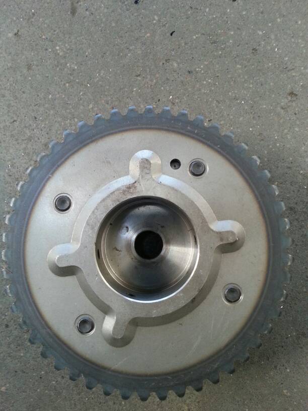

Postprzez onyx » 14 mar 2013, 12:38
Dobrze widzę, że zmienna faza jest sterowana ciśnieniem oleju, więc konieczne by było zaślepienie otworów wałku. A co do kółek, to można wykonać coś na wzór tych:
Fakt, że mają otwór na klin z wałka, ale mi bardziej chodzi o ogólną koncepcję przerobienia seryjnych kółek.

Postprzez onyx » 14 mar 2013, 14:08
Robi się to dokładnie w analogiczny sposób. Poniżej foty kółka robione dawno temu przez Grabowskiego do SR20DE
