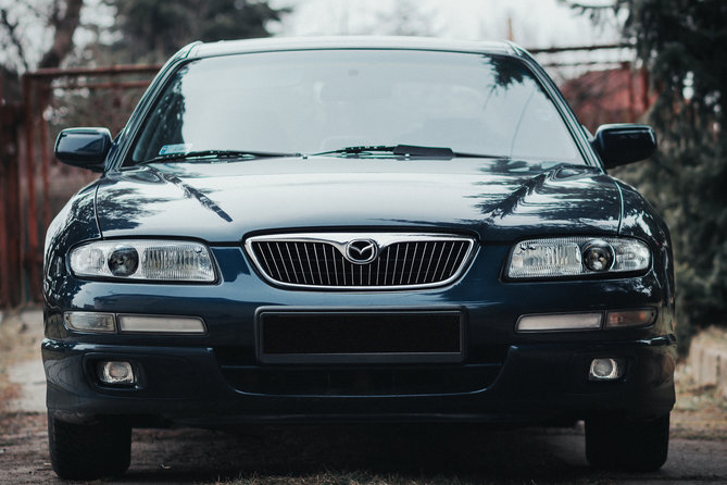

Czas dokonać coming out i przestać być tylko czytaczem :)
A oto ona:
– Pierwsza rejestracja: 2000r,
– Kolor: Twilight Blue Mica,
– Silnik: 2,5 V6 24V DOHC,
– Manualna skrzynia biegów,
– Przebieg w momencie kupna: 224 000km
Wyposażenie:
– opcja Exclusive (wszystkomająca <faja> ), plus:
– powiększony zbiornik płynu spryskiwaczy,
– podgrzewane dysze spryskiwaczy,
– czujniki parkowania,
– zmieniarka CD,
– ogrzewanie postojowe Eberspacher Hydronic, sterowane radiowo.
Coś tam dłubię, bo lubię, a nie dlatego, że muszę (wszystko, na razie, działa :) )
Co już zrobione/zmienione:
– przednie reflektory z millenii, po regeneracji,
– "żarówki" led, mijania i długie,
– wymienione maty grzewcze w siedzeniach na grzejące... bardziej,
– kierownica z "szóstki" ze sterowaniem radiem,
– środkowa konsola i podłokietnik z polifta,
– głośniki wysokotonowe z polifta

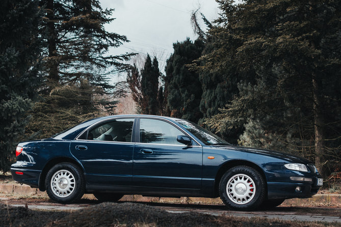

Postprzez Beny » 9 mar 2018, 11:36
Zdjęcia jak z prospektu <spoko>
Lakier błyszczy,skóry zadbane wygląda dobrze <spoko>
Jakieś amelinum na lato jest?

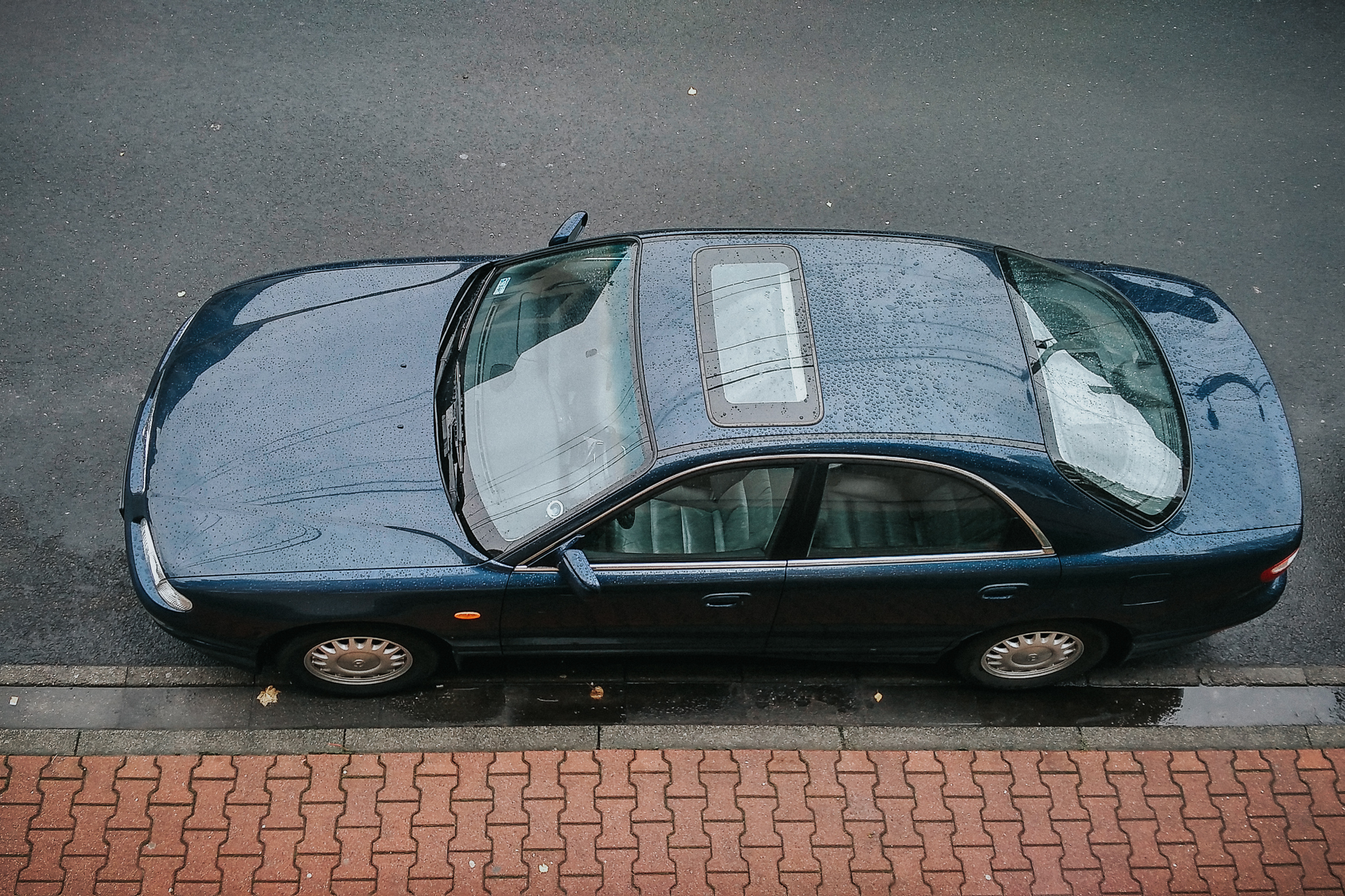

Postprzez Speed » 9 mar 2018, 23:50
Ładna sztuka . Który rok ? Bo widzę tunel starszy jest niż 2000 ?

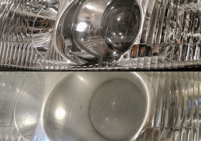

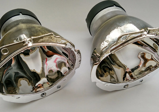

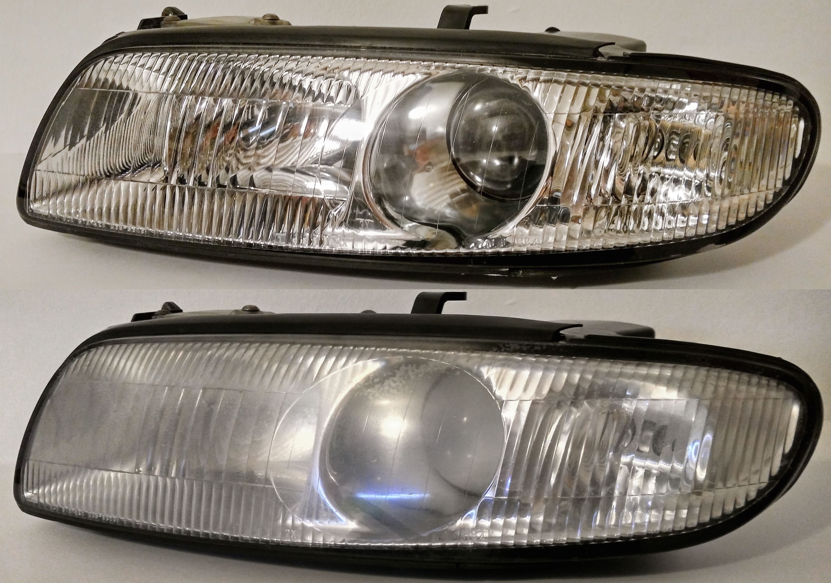

Z lampami trochę roboty było.
Polerka, rozklejanie, czyszczenie w środku:
Odbłyśniki metalizowane próżniowo:

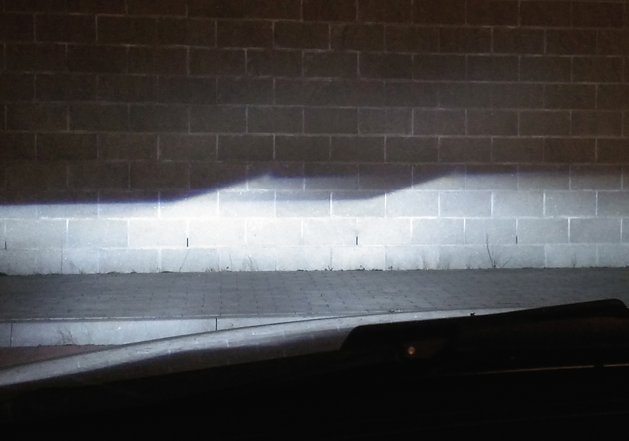

Soczewki przełożone z wersji ECE, bo hamerykańskie DOTy świecą marnie. Dodatkowo poprawione ogniskowanie i teraz cut-off, jak żyleta:

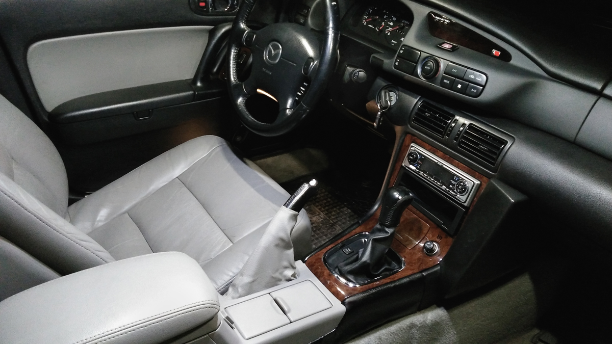

Postprzez fotom » 11 mar 2018, 15:50
Robi się. Tunel i podłokietnik już jest jasny (foty niebawem), boczki mam ale myślę jak je zmiksować. Decha czeka na koncepcję :)
