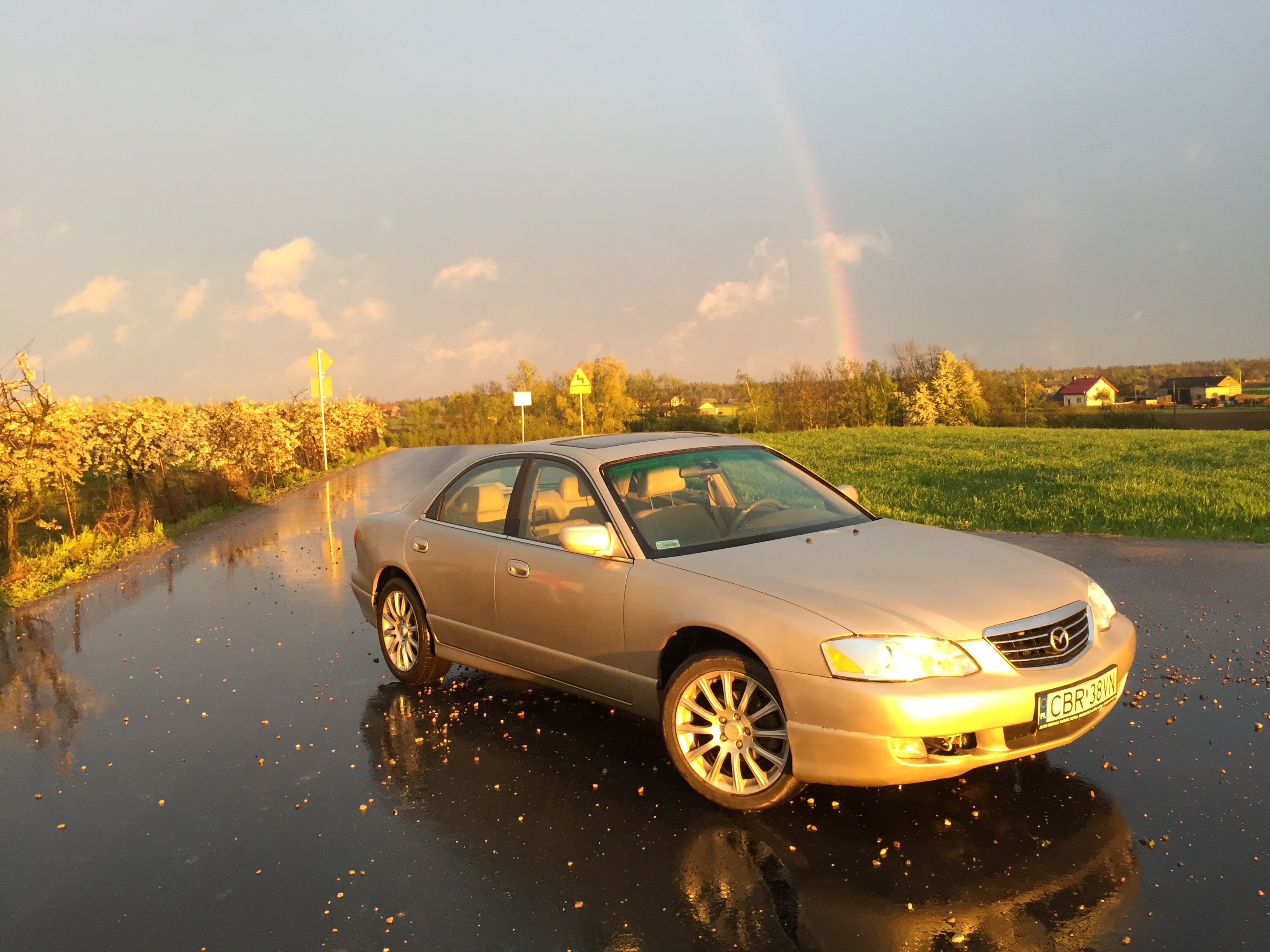

Witam wszystkich zainteresowanych moim samochodem. Od jakiegoś czasu wypowiadam się już na forum, głównie w wątku dotyczącym " nienaprawialnego" kompresora. Samochód jest w moich rękach od stycznia 2014.
Samochodu szukałem bardzo długo i po długich wyszukiwaniach trafiło na Millenię z Bydgoszczy. Zawsze ciągnęło mnie do nietypowych samochodów i ten mi się spodobał głównie za sprawą marki (która nie jest CORPO) oraz nietypowym ekskluzywnym wykończeniem, mocą i komfortem.
Od tamtego czasu Millenia była dla mnie cierpliwą Panią – woziła mnie gdzie chciałem, wytrzymywała mocne "butowanie", zniosła tira na tylnym nadkolu i sarnę na przednim. Wytrzymywała to wszystko, powoli dając się "rakowi rudej". Naprawy blacharsko-lakiernicze zostały zrobione budżetowo. W między czasie, "na bieżąco" naprawiane było zawieszenie, chłodnica (wymiana) oraz skrzynia biegów ( przy wyjeździe zaginął wsteczny, 1ka i 2ka ).
Rok temu ( maj ) kompresor kopnął w kalendarz i od tego momentu zacząłem bardziej interesować się szczegółami technicznymi ;) Dzięki współpracy z kolegami jedrzej07 i franklin1985 udało się ożywić tą maszynę. W odróżnieniu od Jędrzeja mam inne uszczelniacze które są właśnie w fazie testów.
Poniżej szczegóły dotyczące mojego samochodu i kilka zdjęć:

Postprzez ADHD » 8 maja 2017, 17:32
Ładna sztuka.
Raczej nie kojarzę auta z bdg.
Blenda nie jest z tego liftu co światła, jak to spasowałeś (może foto)?

Ładna Milli :) Aby dalej dzielnie służyła i powodzenia w planach, przydało by się ją delikatnie obniżyć, jeszcze lepiej by wyglądała, a i koło fajne :)

Postprzez DR2K » 8 maja 2017, 21:48
Ale pogodę to chyba na zamówienie miałeś do zdjęć hahaha Pięknie się prezentuje, bardzo chętnie bym ją zobaczył na żywo <spoko>
Blęda wydaje mi się że jest od przedlifta milleni bo powinny być chromy :) ale to jej piękna nie ujmuje ;)

Postprzez szkodnik_byd » 9 maja 2017, 20:19
Super model poliftowy z tym silnikiem prawie jak jednorożec więc nic nie zmieniać tylko serię trzymać
Gratuluję zakupu, a tak z ciekawości ile przyszło Ci za taki model zapłacić

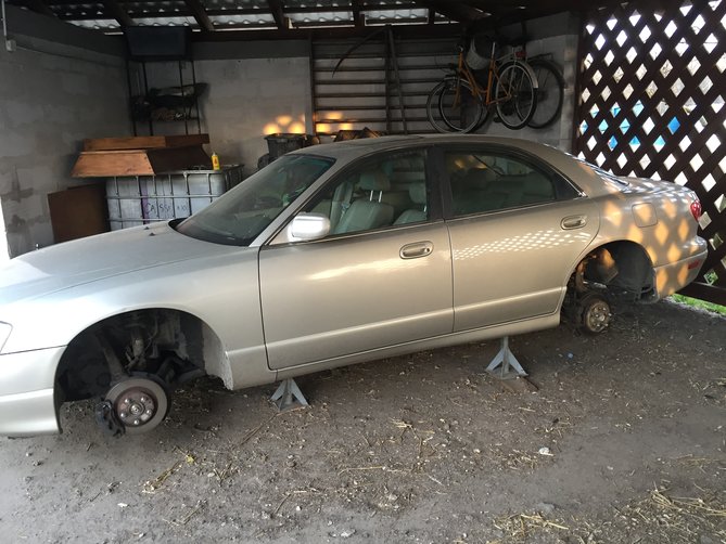

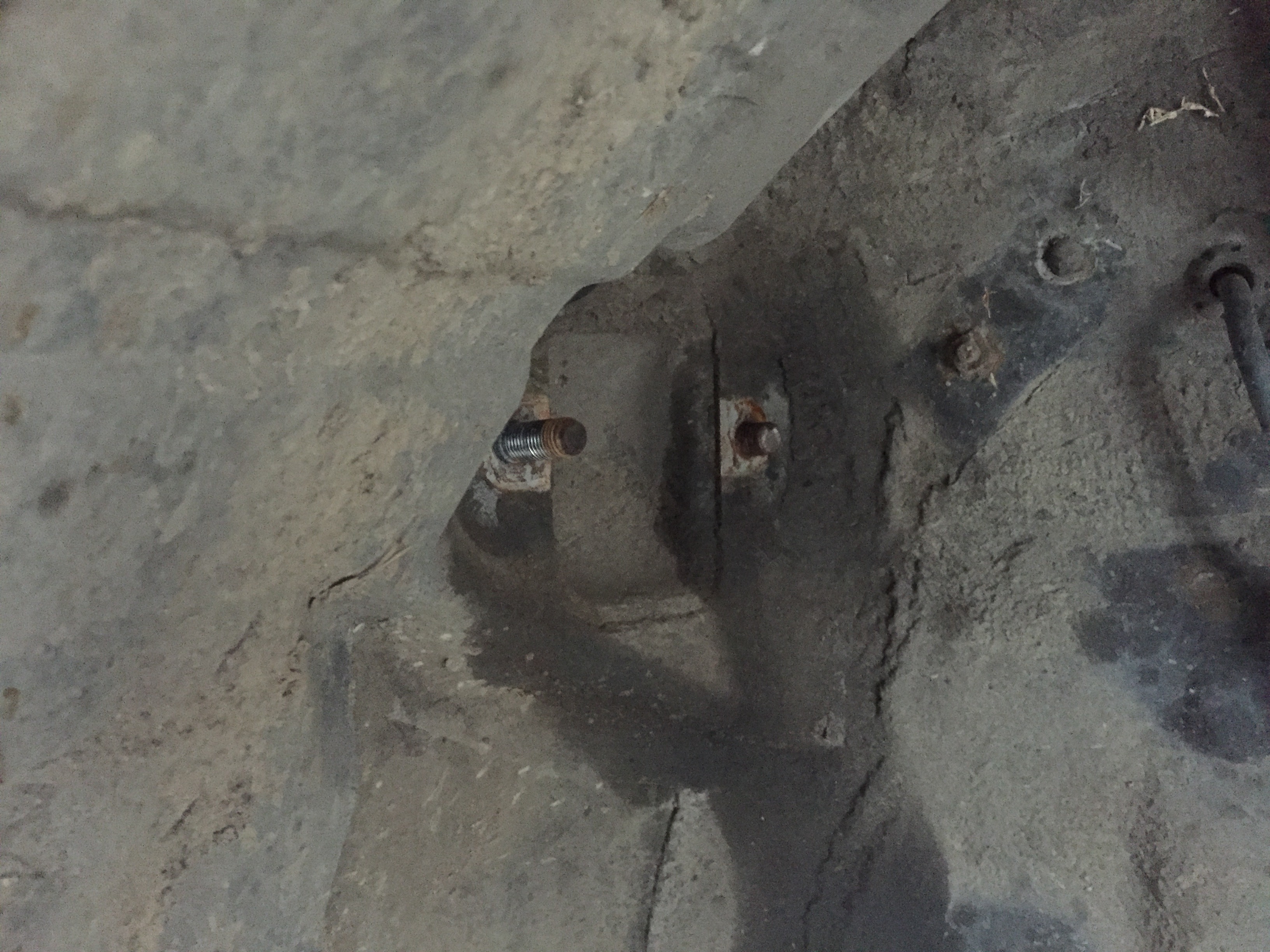

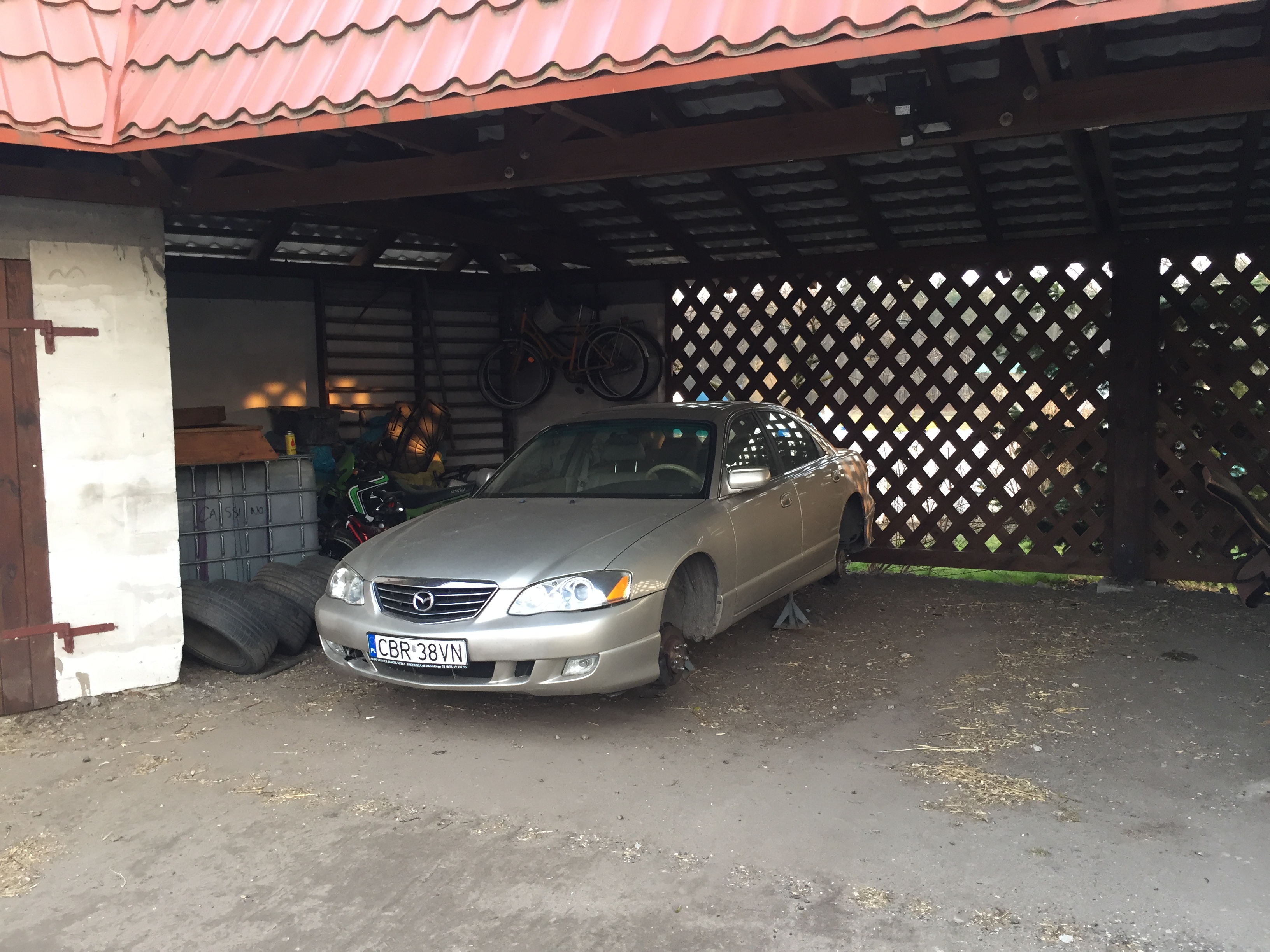

Postprzez Mihatzu » 12 kwi 2018, 12:14
Witam Wszystkich.
Wracamy po długiej przerwie. Samochód zimował niestety dużo pod chmurką i był używany okazyjnie. 2tys km w ciągu 2 lat. Jako że pogoda rozpieszcza i aż chce się pracować, ruszamy z zawieszeniem przednim. Millenia z "prawdopodobnie" małym przebiegiem strasznie "gnije" – jak to mają w zwyczaju. Zaczynamy od zawieszenia przód i trochę tył które jest bardziej skorodowane niż zużyte. Z tyłu wymieniamy tylko wahacze górne, reszta trzyma się kupy. Z przody pod naprawę idzie wszystko. Części na przód zamówiłem chyba z 5 różnych miejsc:
– Wahacz górny – nowy.
– Środkowy – nowa tuleja, przegub kulowy regeneracja ( jaką jeszcze trochę życia ale do następnego roku się skończą).
– Łączniki wymieniane 2 lata temu i trzymają się świetnie.
– podobnie przegub dolny i końcówki drążka
– Tuleje dolnego wahacza od wewnątrz – nowe
W miedzy czasie malowanie wszystkich elementów zawieszenia i hamulców.
Problem wystąpił już przy demontażu z wahaczami górnymi – ukręcone śruby. Widziałem wątek na forum z podobnym problemem. Radzono tam przewiercić i przyspawać z drugiej strony ale szczerze nie chce mierzyć się z rozbiórką wnętrza. Spotkał się ktoś z podobnym problemem?
P.S. Jeszcze dziś wieczorem dorzucę zdjęcia.

Postprzez Mihatzu » 21 lis 2018, 09:21
Witam ponownie. Niestety dawno się nie odzywałem zajmowały mnie inne rzeczy.
mocowanie górnego wahacza załatwiłem. Po długich konsultacjach zrezygnowałem z spawania. Rozwierciłem miejsce mocowania, nagwintowałem ( maga twarde miejsce ), wsadziłem z locktitem szpilkę przyciętą na wymiar 10.8 galwanizowaną. Co jakiś czas sprawdzałem czy nie łapie luzów i jak na razie jest ok.
W między czasie wyremontowałem z Bratem warsztat razem z ogrzewaniem i zbierałem części na remont silnika i konserwację podwozia.
Niestety wczorajsza przejażdżka zmieniła moje plany. Samochodem jeździłem okazyjnie i akurat ten wziąłem na wycieczkę do marketu budowlanego. Może jakieś 800m od domu, na skraju lasu doszło do zdarzenia. Z lasu wybiegła sarna. Samochód z naprzeciwka ledwo wyhamował, sarna uszła ale wylądowała na moim zderzaku. Przód samochodu masakra.
Aktualnie szukam części.
