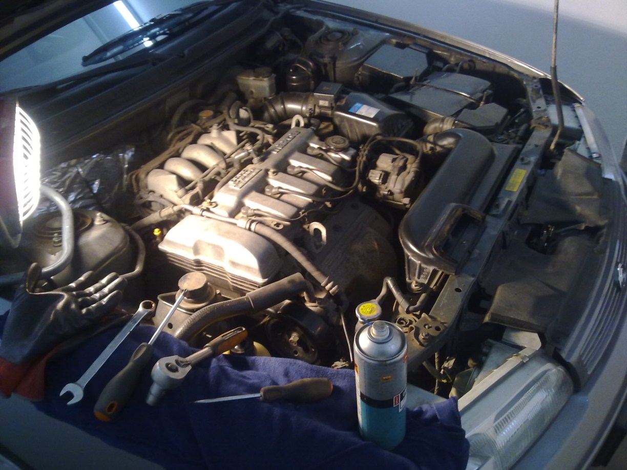

W najbliższym czasie planuję doprowadzić Madzię do idealnego stanu mechanicznego, w tym tygodniu wymiana:
– tuleje wahaczy przednich górnych (skośne)
– silentblocki wahaczy dolnych
– końcówki drążków kierowniczych
– piasta z łożyskiem prawy tył
– kable WN NGK
– świece Denso
– czyszczenie przepustnicy

Postprzez mardek » 9 lip 2015, 10:59
Przepustnica i krokowy wyczyszczone, stare świece były w fatalnym stanie więc wymiana + czyszczenie powinny pomóc na nierówną pracę silnika :D
Dziś jeszcze dostałem przegub zewnętrzny (u mnie uzębienie zew/wew odpowiednio 28/23) więc na weekend Mazda powinna być gotowa. Postaram się pstryknąć wtedy trochę więcej zdjęć :)

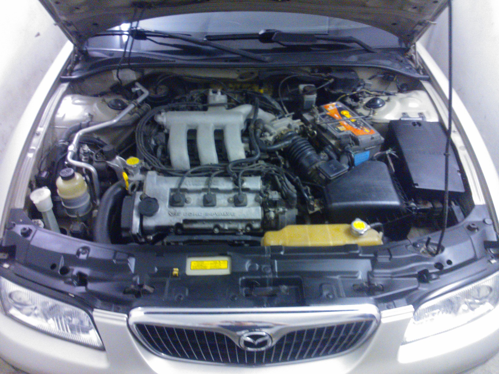

Postprzez mardek » 18 lip 2015, 17:57
Mam wielką prośbę, czy udałoby się komuś z okolicy znaleźć chwilkę czasu i spotkać. Umówimy się, ja przyjadę i chciałbym żeby ktoś ogarniający temat X9 przejechał się, podpowiedział co i dlaczego jest nie tak. Szczególnie chodzi mi o te szalejące obroty.... przepustnica, krokowy czyszczone, filtr powietrza nowy, kabelki i wężyki podpięte, świece + kable WN nowe. Komputer nie wykazuje żadnego błędu.
Stawiam butelkę dobrej łychy za pomoc ! <zawstydzony>
Od: 7 wrz 2014, 01:00
Posty: 42 (1/1)
Skąd: Kęty, Bielsko- Biała
Auto: Mazda Xedos 9 2,5 V6 24V 167KM 1999r.
Postprzez dadan » 18 lip 2015, 18:00
Przeczyść jeszcze EGR, u mnie to pomogło, może aparat zapłonowy pada? Musiałbyś podmienić od kogoś...

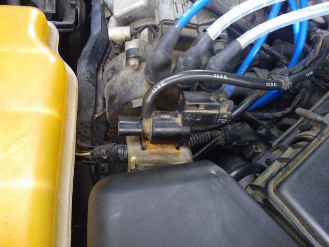

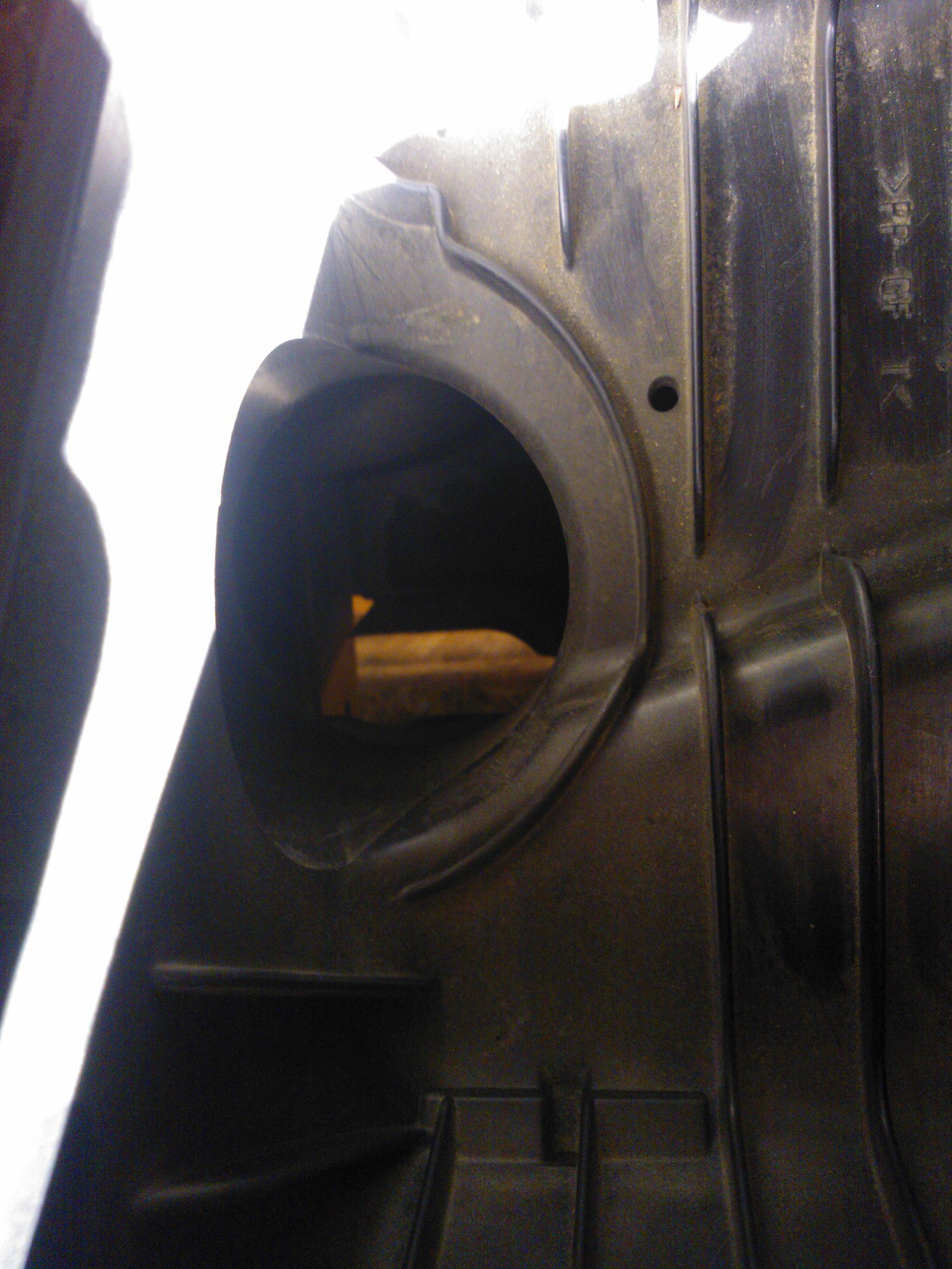

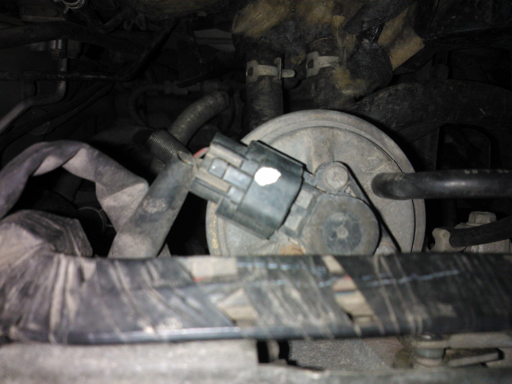

Postprzez mardek » 18 lip 2015, 18:47

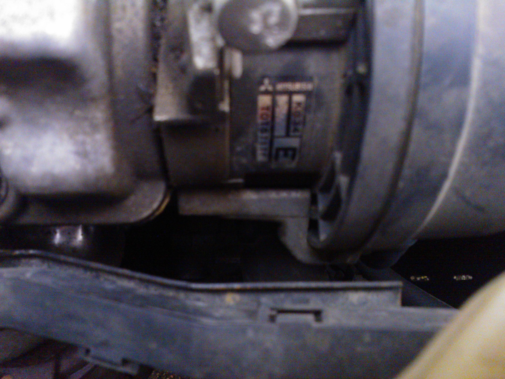

Zauważyłem, że kopułka zapłonu jest z Mitsubishi

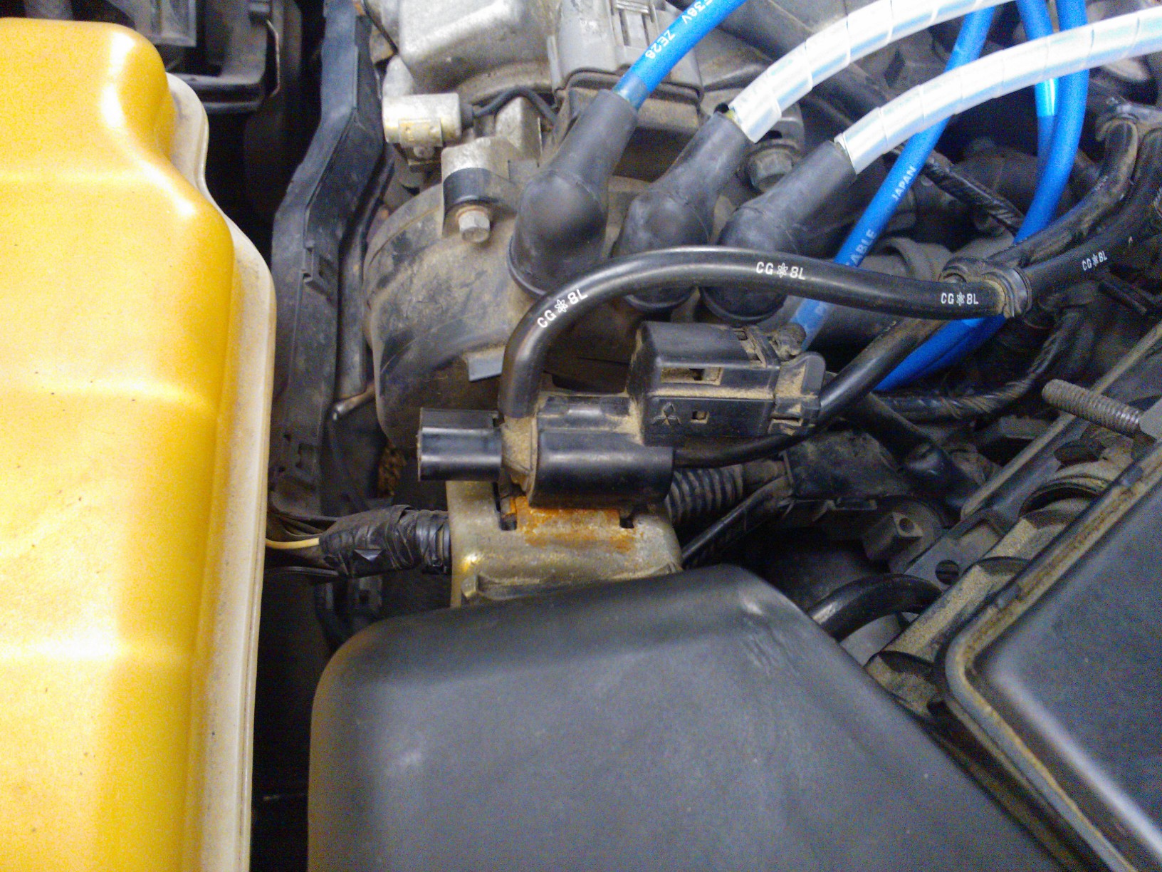

I jakiś czujnik przy obudowie filtra powietrza:
Dodatkowo w obudowie filtra jest tylko wyjście (dziura) od spodu. Czy tak jest w każdym ?
Laickie pytanie ale jeszcze nie miałem do czynienia z tymi silnikami. To jest EGR, zgadza się ?

Postprzez Beny » 18 lip 2015, 19:47
Wszystko się zgadza,nie wiem tylko czy to ostatnie zdj to egr.
Pogadaj z Proboszczem w sprawie obrotów,masz do niego blisko.

Postprzez radar88 » 19 lip 2015, 09:06
Dużo zaworów podciśnień jest sygnowanych znaczkiem Mitsu tak jak i aparat który jak się nie mylę lądował w Carismie/Galant tyle że te KF34 to takie sobie są bo lubią się niestety zepsuć.
Na dole filtra powinna być plastikowa rura która zawija pod błotnik i pod błotnikiem jest pudło rezonansowe.
I ostatnie zdjęcie to tak nasz szlachetny kochany EGR ;)

Postprzez Longbow » 21 lip 2015, 13:11
zobacz stan gumowej rury dolotu, może od spodu jest pęknięta i wtedy będą falować obroty :)
