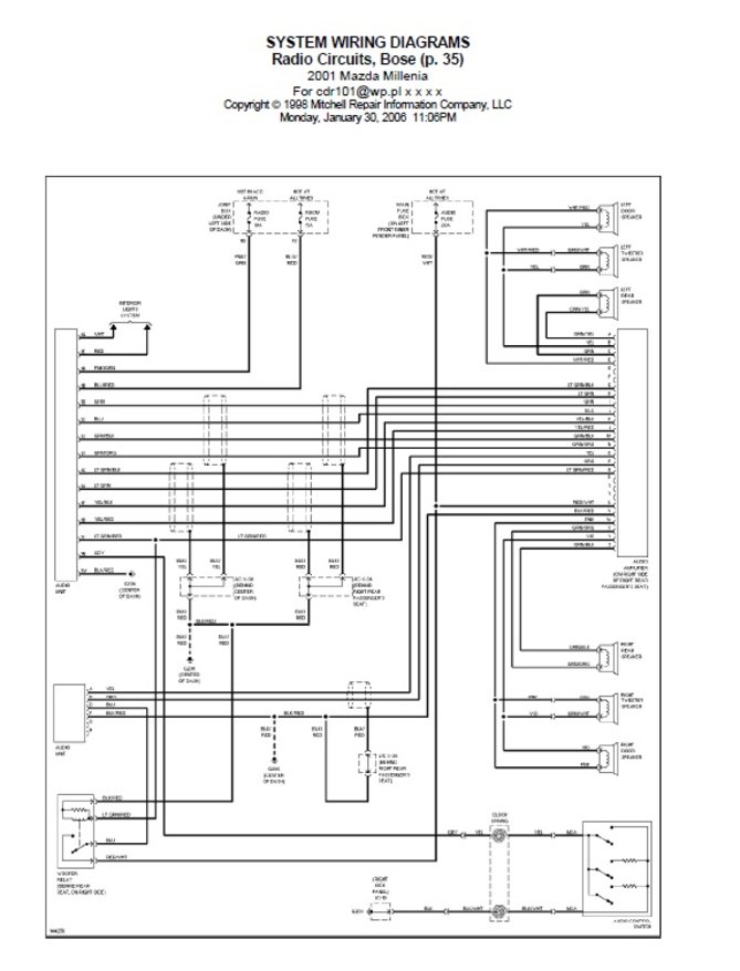

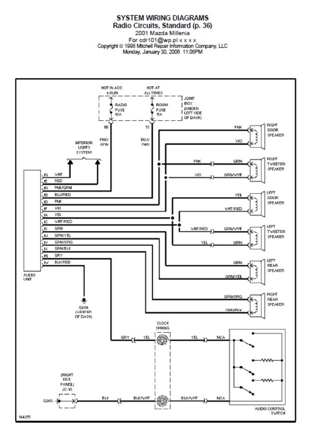

Postprzez jedrzej07 » 15 lut 2017, 11:30
To teraz mi dopiero mówisz takie rzeczy <killer>
To na pewno tak samo rozwiązany system BOSE jak w polifcie?
Tu są schematy. Jeśli tak to który pin i co trzeba z nim zrobić?
Póki co pytam z ciekawości, bo wymieniając radio na inne, nie będzie sterowania radiem z kierownicy
I czy oby na pewno wtedy subwoofer gra sam bass czy jednak wszystkie tony skoro wzmacniacz nie działa?
Dla lepszej widoczności wrzucam cały schemat strony 35 i 36
mazda_millenia_2001 keyless s28.pdf
(1.17 MiB) Pobrane 98 razy
Schemat z BOSE
Schemat bez BOSE

Postprzez Tomas2000 » 15 lut 2017, 11:41
Nie wiem czy był identyczny ale zasada działania tych systemów jest zazwyczaj taka sama, daj mi ten schemat na maila bo są nie czytelne opisy wyprowadzeń.

Postprzez Marek 161BD081 » 15 lut 2017, 12:49
W/g schematu na kabelek "jasnozielony z czerwonym" podać +12V (np. ze standardowego wyjścia na antenę) i wzmacniacz powinien się uruchomić.
Na tym samym kablu wisi przekaźnik załączający subwoofer.
Pasmo głównych głośników może być standardowo od dołu nieco ograniczone gdyś najniższe tony ma przecież odtworzyć subwoofer.
Niskie tony nie mają aż takiej kierunkowości jak średnie czy wysokie więc jeden dobry głośnik może temat załatwić.

Postprzez jedrzej07 » 15 lut 2017, 13:09
Czyli zasada po prostu taka, że wystarczy zasilić w inny sposób wzmacniacz i reszta będzie już pasować? :> <co?>
Od: 16 mar 2009, 21:08
Posty: 2049 (2/16)
Skąd: Piotrków Kujawski
Postprzez Tomas2000 » 15 lut 2017, 13:10
Zrobiłem tak jak pisze Marek przełożyłem kabel uruchamiający antenę w kostce ISO, w Milleni jest on nie potrzebny bo nie ma anteny. Wzmak włączał się po jakiś 2-3 sek od odpalenia radia, głosniki i cała reszta została jak było w kostce ISO.
Tak w zasadzie obojętnie skąd 12V ale najlepiej z radia np z anteny bo włącza i wyłącza się automatycznie z radiem bez zbędnych pstryczków. Niektóre radia mają wyprowadzone dodatkowe zasilanie w kostce do takiego wzmaka.
PS. w Milleni nie ma mechanicznej anteny ale może ta antena na szybie ma wzmaka jeśli tak jest to przełożenie tego pinu może spowodować problemy z odbieraniem FM, wtedy należy sygnał po prostu rozdzielić na 2 piny. W tej Milly co ja robiłem chyba nie było bo radio normalnie odbierało.
