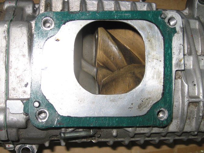

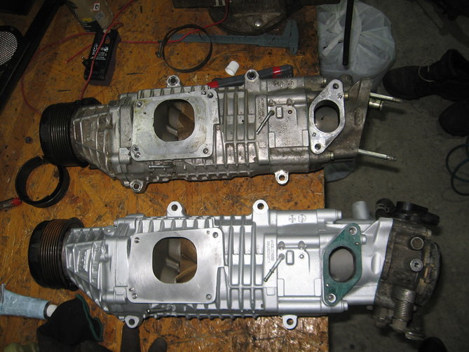

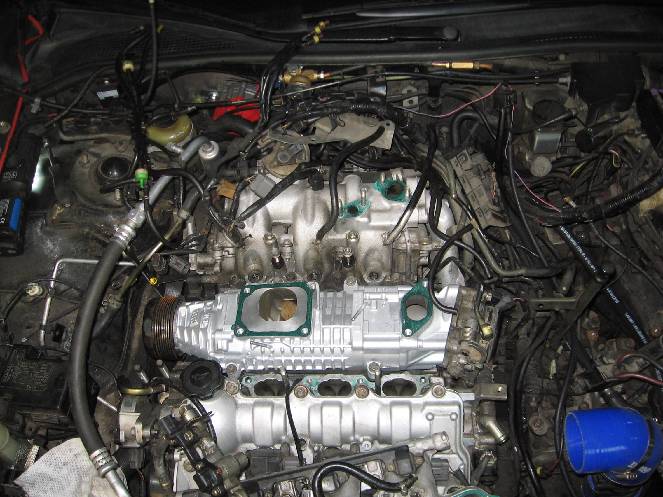

Miałem wczoraj wolny wieczór i dzisiejszy dzień więc postanowiłem ogarnąć kolejną rzecz z listy planów na ten rok. <czarodziej>
Wskoczył kompresor w wersji poprawionej.

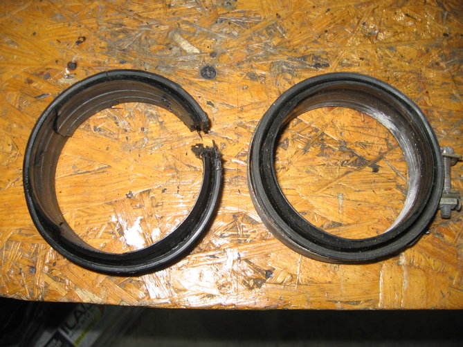

Przy okazji wymieniłem uszczelkę pod pokrywą lewą, bo coś mi tam z niej leciało już od jakiegoś czasu na alternator i dalej w dół (nie wiem dlaczego, ale wszędzie suchutko tylko tam się zrobiło nieciekawie.
Także akcja poszła dość sprawnie (bo już z pamięci wszystko leciało, nawet podciśnienia)
Obecnie dźwięk jest cudowny <serduszka>
Żadnego klekotania, brzęczenia ani nic. Chodzi cichuteńko, teraz jedynie słychać silnik i wtryski od LPG
Wyjęty kompresor dość suchy, choć w niektórych miejscach trochę osadzonego oleju było, ale dzień do nocy w porównaniu z tym co było kiedyś. W intercoolerach też delikatnie mokro ale nie ma powodzi jak była
Wymieniłem przy okazji uszkodzoną opaskę przy przepustnicy i wąż od kompresora

Temat wydaje się opanowany. Chociaż na tym do tej pory zrobiłem około 8000km, także na tyle na pewno wytrzymuje bez problemów. Teraz ten będzie już jeździł docelowo, wiec zobaczymy ile będzie w stanie rzeczywiście wytrzymać.
Co do kosztów.... Ceny uszczelniaczy to zabawa, tylko trzeba ściągać ze stanów. Łożyska niektóre są od ręki a niektóre też ze stanów. Łączy koszt gratów to około 500zł. Robocizny sam nie robiłem tylko robił mi najpierw proboszcz z franklinem a potem ten drugi sam franklin. Ale ja z nimi się rozliczałem inaczej <czarodziej> także tutaj już jest indywidualna sprawa jak to będzie kosztować

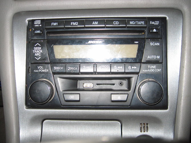

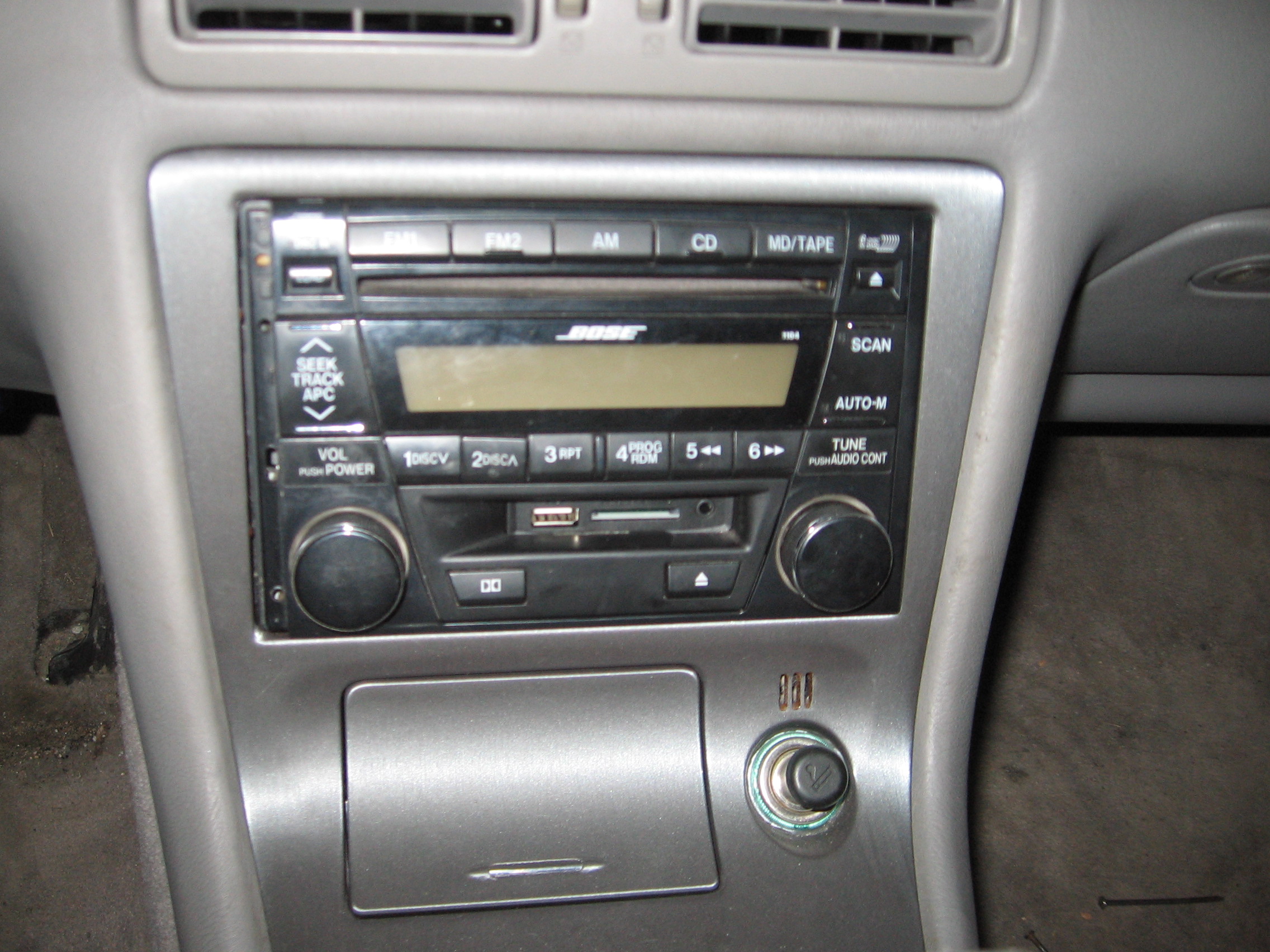

Postprzez jedrzej07 » 11 lut 2017, 18:29

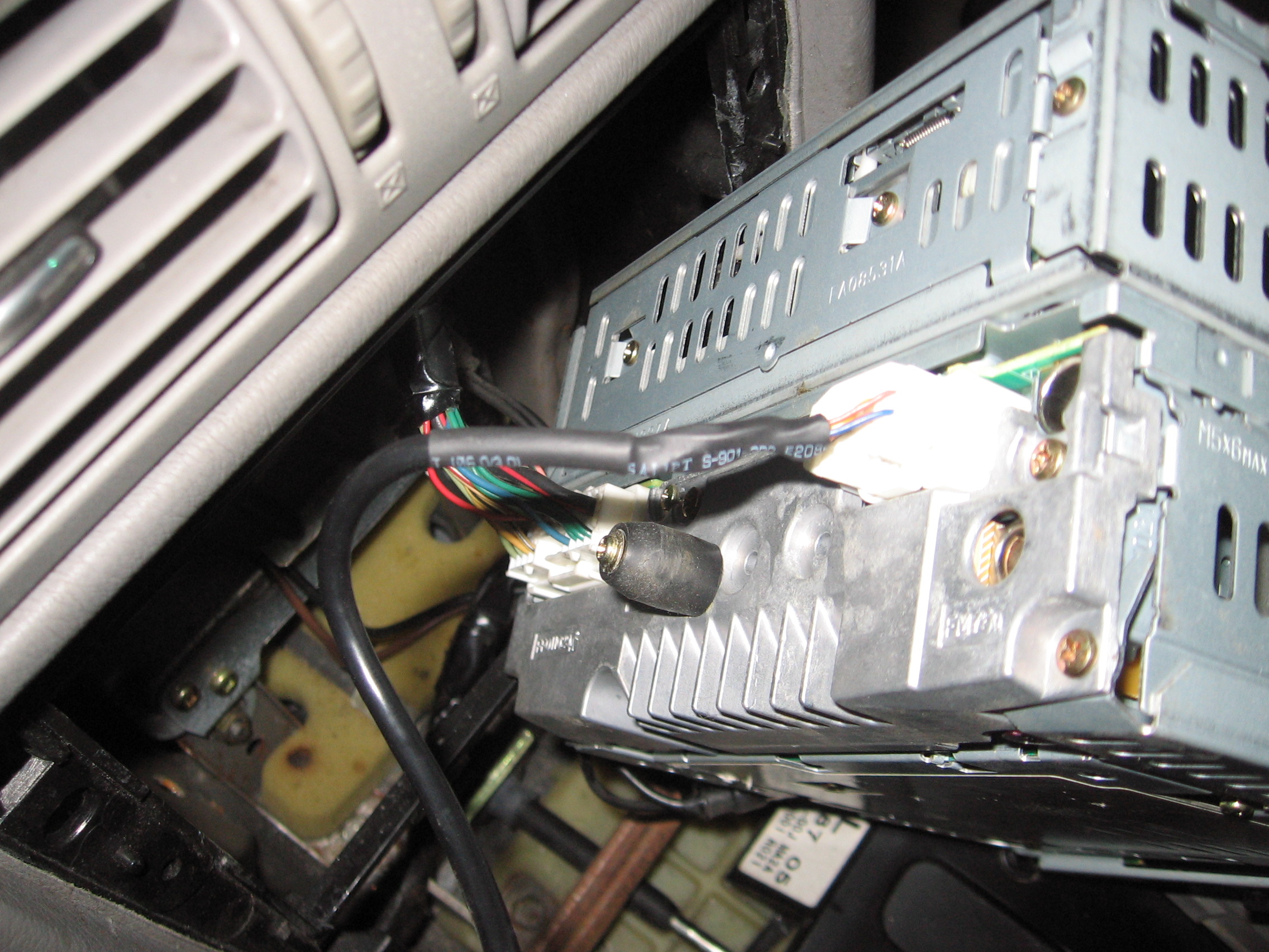

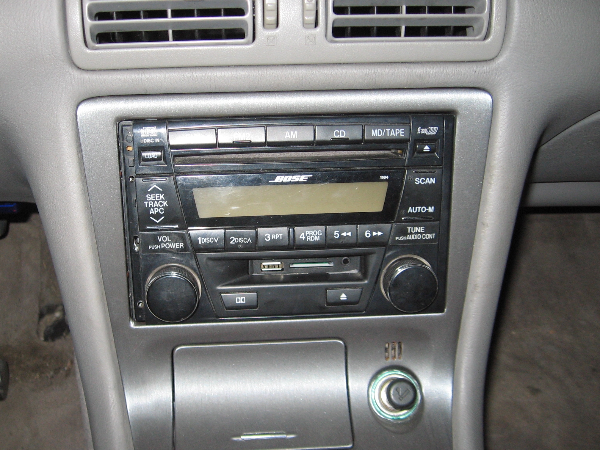

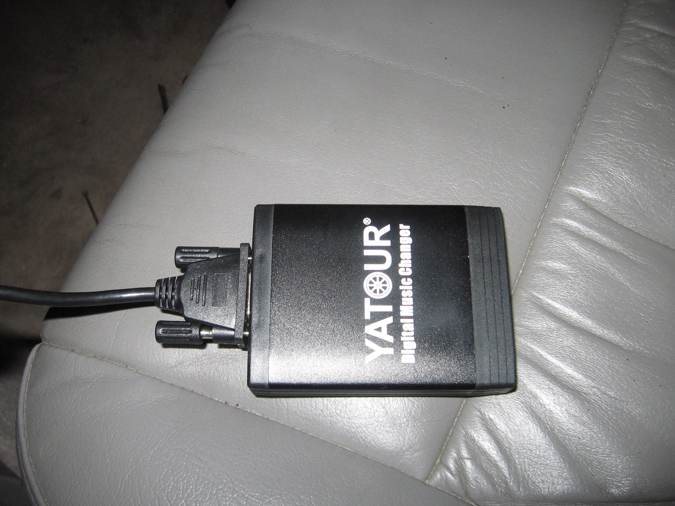

W międzyczasie zamontowałem jeden z gadżetów o którym myślałem już od początku. Nie planowałem tego w liście na ten rok, ale jakoś mnie tak naszło <lol>
Xcarlink :D
Nie ma opcji założenia radia multimedialnego bo BOSE działa inaczej niż zwykłe radio. I trzeba byłoby pociągnąć nowe przewody do wszystkich głośników + wzmacniacz do suba. Więc łatwiej było zamontować taki gadżet
Było ryzyko bo nigdzie nie było wymienione radio z Millenii z BOSE, ale działa ładnie. Tylko kartę muszę większą sobie załatwić. Jutro sprawdzę jeszcze ile folderów odczytuje. Dziś wrzuciłem na próbę na pendrive 8 folderów i sczytał wszystkie :D
Myślałem też gdzie to zamontować żeby dostęp był dobry ale też żeby nigdzie nie doczepiać za bardzo na widoku.
Wymyśliłem, że wymontuję kieszeń od kaset i w sadziłem w to miejsce. Idealnie wypełniło to otwór na kasetę i tam jest dojście do mediów <faja>

Postprzez Beny » 11 lut 2017, 19:38
Sprytnie schowane <faja>
Posty: 8678 (86/84)
Postprzez Yoki » 11 lut 2017, 19:41
Nowoczesna kaseta.
