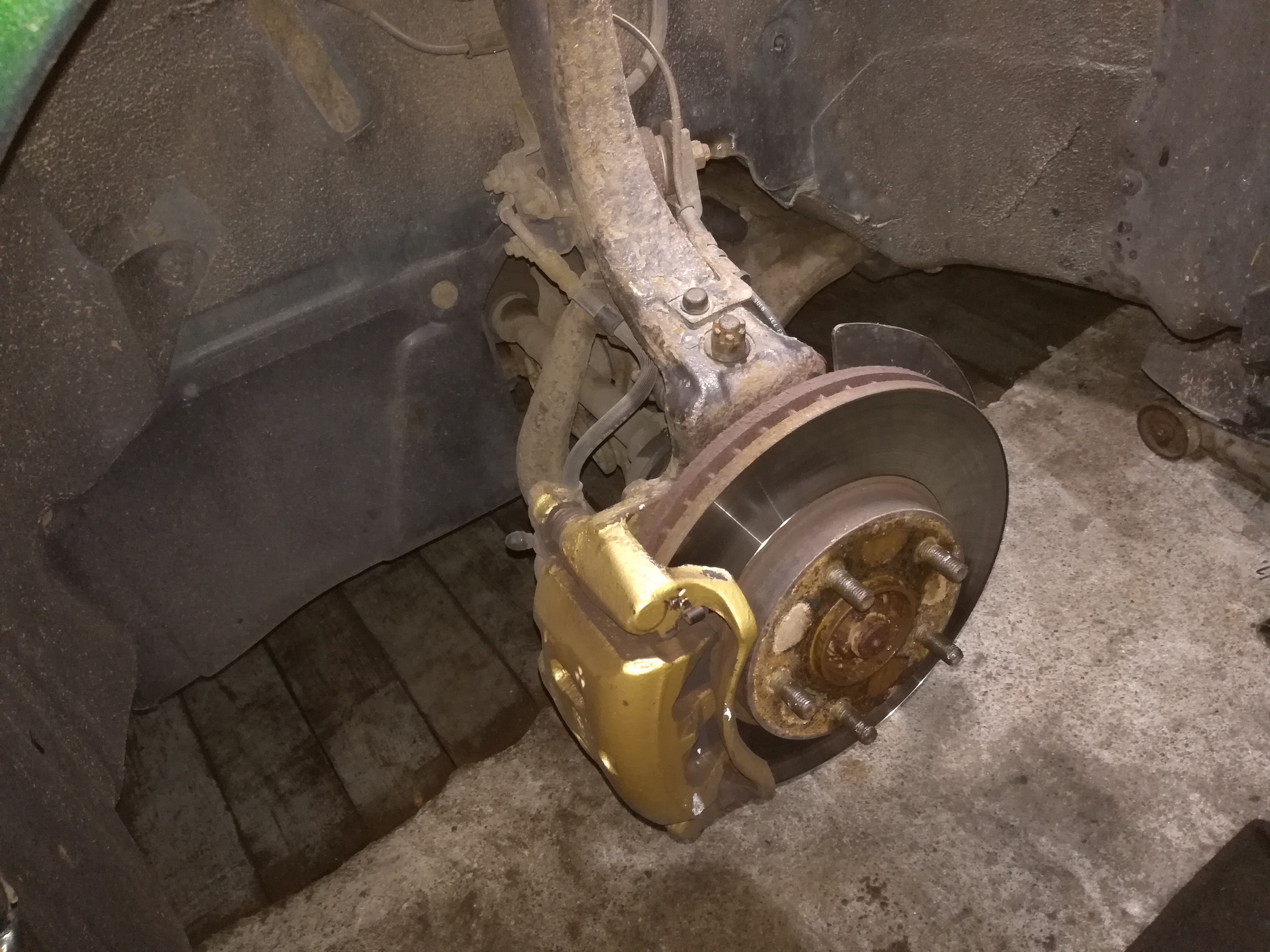

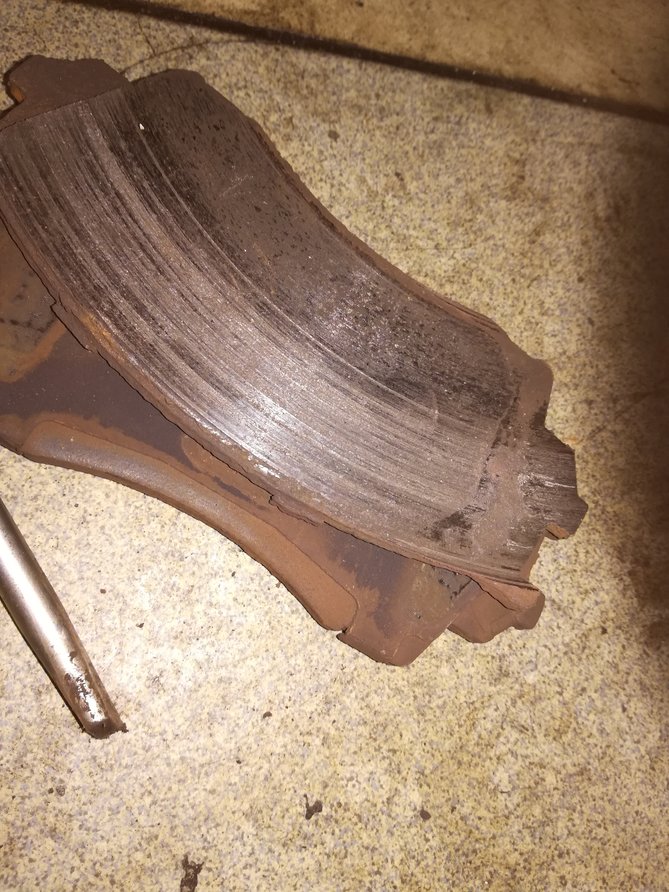

Postprzez deejay27 » 10 gru 2018, 19:05

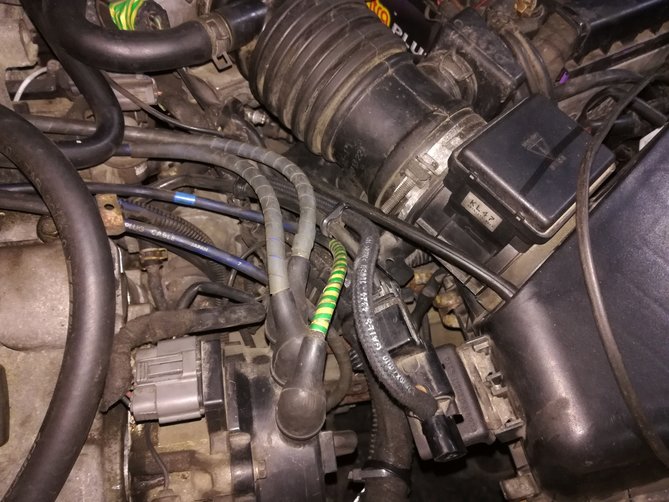

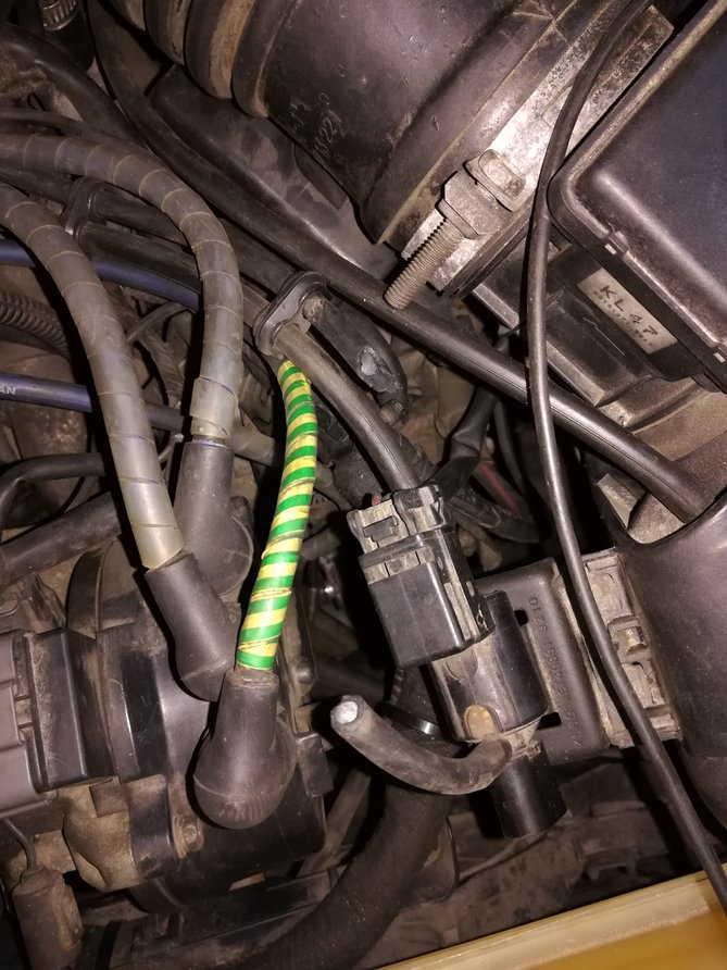

Dzisiaj trochę pogrzebane przy aucie. Wymienione klocki hamulcowe, tuleja wahacza środkowego i poduszki stabilizatora przedniego Klocków jak widać nie było a na dodatek chyba Kuna od Benego przybiegla za autem z Katowic do mnie bo przewód podcisniennia ewidentnie przegryziony

Postprzez Beny » 10 gru 2018, 19:33
Czyli klocek zjadło od wewnetrznej str z lewej i prawej?
Jak z tuleją była wybita?Ustawiłeś na znaki?
Podcisnienie wydaje mi się ze u mnie było dobre,przez kunę zaglądałem pod maske codziennie <glupek2>

Postprzez deejay27 » 10 gru 2018, 23:11
hehe podciśnienie na pewno było dobre. jeszcze tydzień temu , klocki wszystkie zjedzone wiadomo że te wewnętrzne nieco mocniej, tuleja rozje...na. Teraz jest sztywno i bez stuków, hamulce również zyskały na skuteczności.
W kolejce czeka mnie plecionka do wspawania , bo ta się już rozwarstwia , wymiana tylnej uszczelki pod kapą zaworów

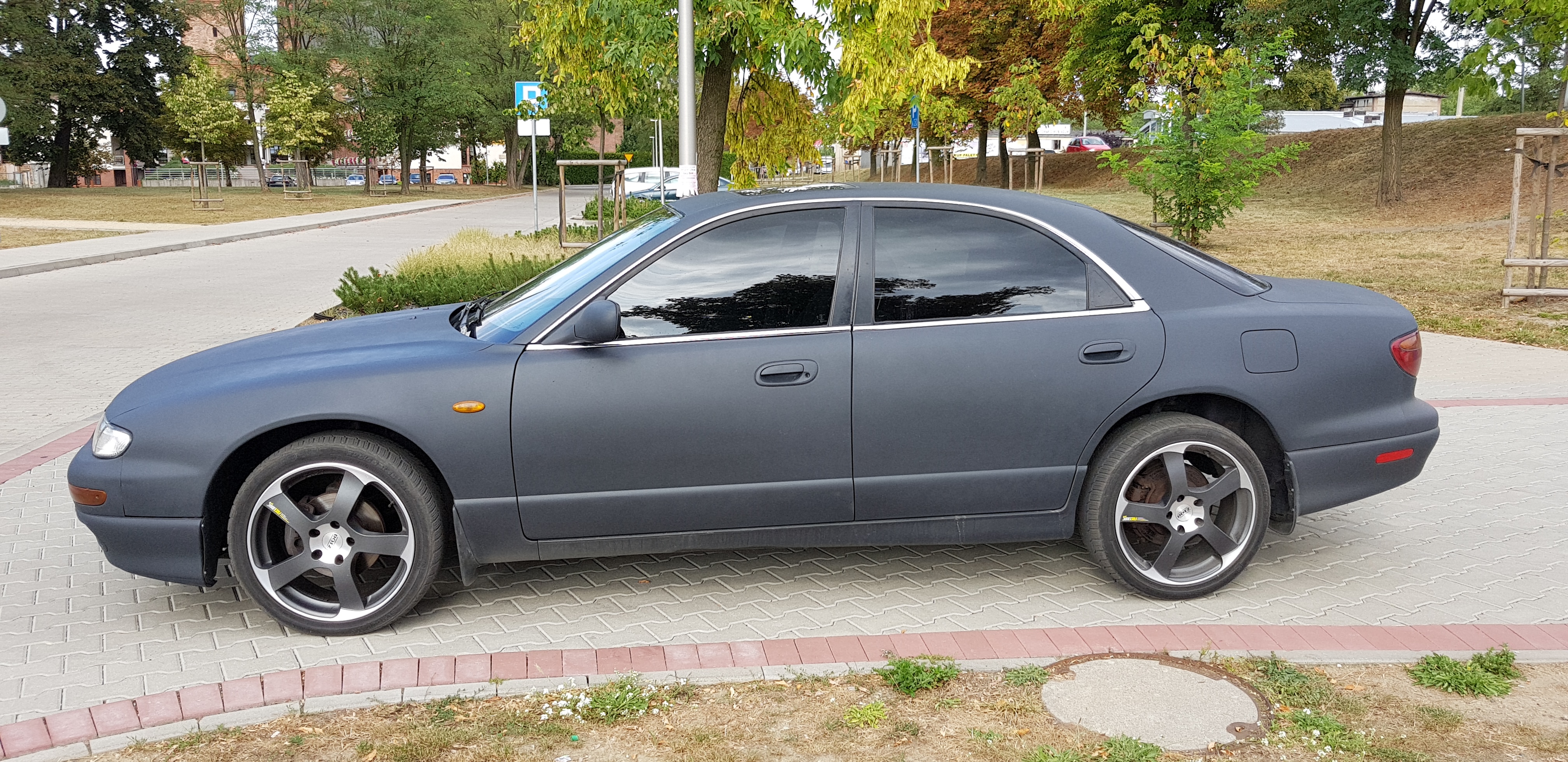

Postprzez 83pit » 20 gru 2018, 02:09
koledzy to co powiecie na moje dotzy 18" ?
do szczęścia mi brakuje żeby ksed siadł niżej. i tu mam problem żeby znaleźć sprężyny. ktoś cos ?
zastanawiałem się tez czy może oponę wziąć z wyższym profilem, wtedy powinno wypelnic lepiej wneke kola. 18stka za mala się wydaje.

Postprzez szkodnik_byd » 20 gru 2018, 06:58
Sprężyny są nowe 1400zl komplet
2 opcja dać swoje do ściśnięcia

Postprzez Tomas2000 » 20 gru 2018, 09:22
Spoko to się komponuje z tym matem auto zaczyna wyglądać trochę jak z Madmaxa.
Trzeba tylko wypełnić nadkola... Większy profil na pewno by trochę wypełnił nadkole ale zrobi się też większy prześwit a nie wiem czy o to Ci chodzi. Gleba była by lepsza jak dla mnie <faja>

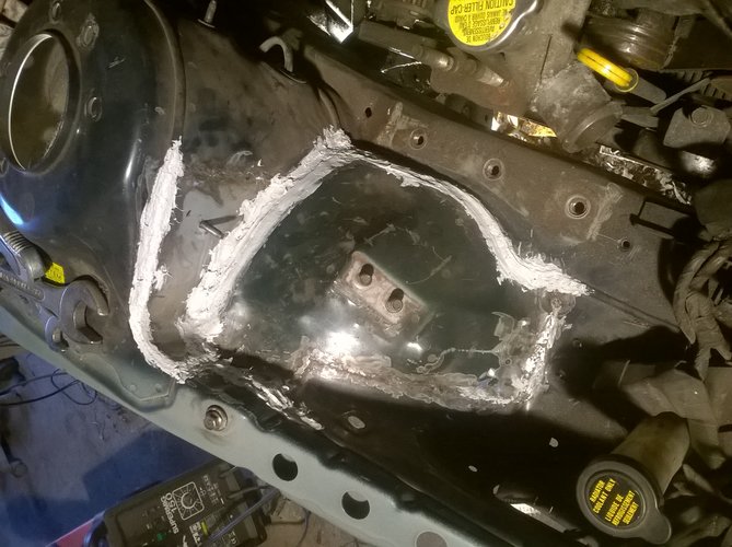

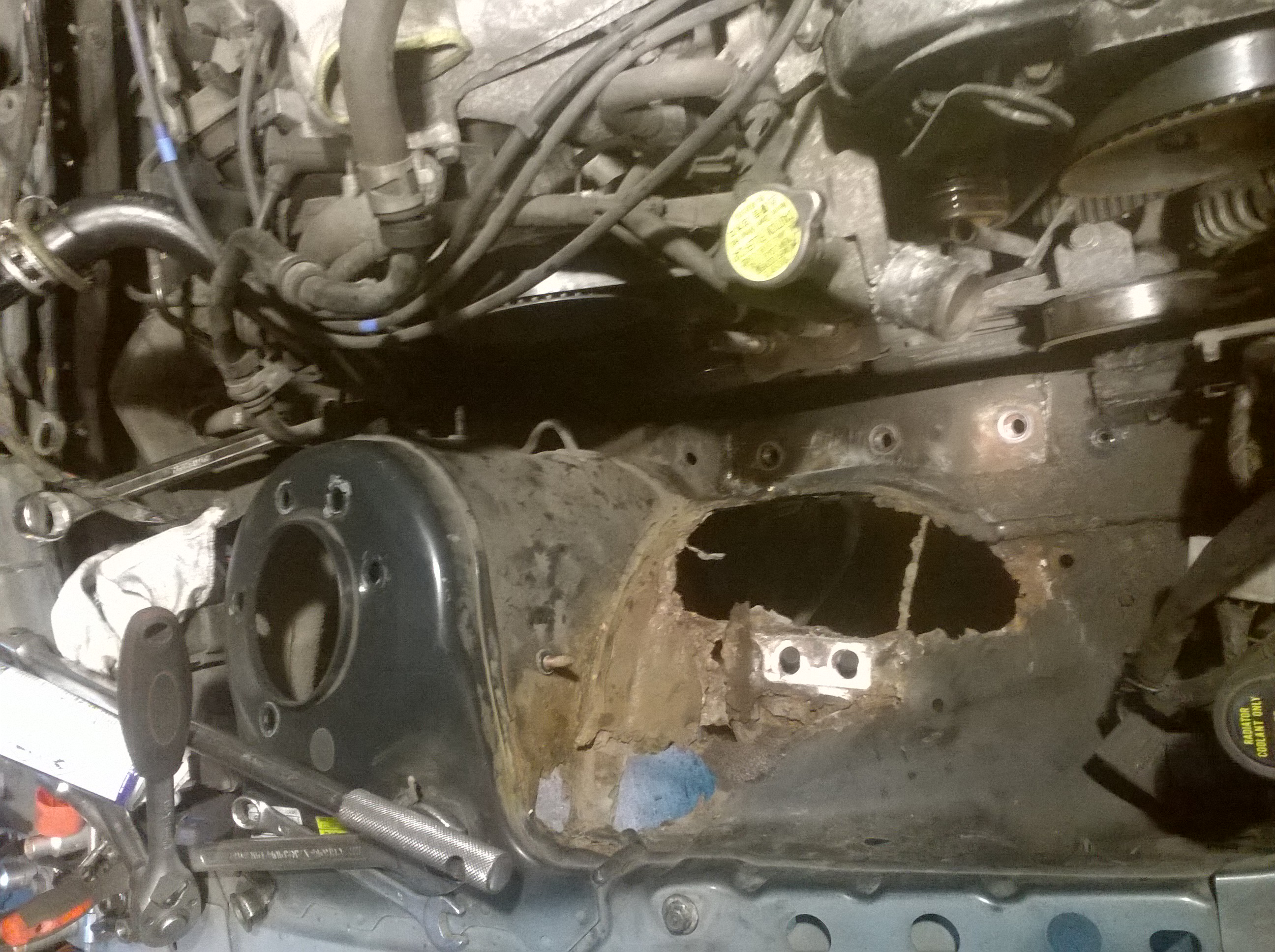

Podpowiedzcie mi kochani , czy ktoś próbował reanimować blachę pod poduszkę silnika od strony rozrządu , tą na lewym nadkolu ( patrząc od przodu auta) u mnie wygląda to na tyle tragicznie że nawet zdjęcia nie wstawiam , bo wstyd:) Jeszcze trochę i silnik będę musiał podwiesić z tej strony chyba gdzies za maskę .
Blacharzem nie jestem , ale myślę żeby nie wyciinać tych śrub do których mocowana jest łapa i poduszka tylko wykręcić całosc żeby zrobic miejsce oczyścić do zdrowej gołej blachy i na to naspawac jakąś mega łatę w celu wzmocnienia , obawiam się , że wycięcie całości mogłoby skończyć się tym że byłby problem póżniej aby to idealnie w punkt wspawać , co mogłoby pożniej przenieśc się na wibracje całej budy i szybsze zużywanie się poduszek i innych elementów .
Od: 6 gru 2009, 11:35
Posty: 3100 (13/54)
Skąd: Barlinek
Xedos 9 TA KL 99 r. LPG :)
Postprzez ProboszczV6 » 27 gru 2018, 13:07
no cóż, rozbierasz wszystko dookoła, węże, przewody od klimy, wiązki, no wszystko. Rozwiercasz zgrzewy, albo to co z nich zostało, tam są 3 blachy zgrzane ze sobą, wszystkie trzeba odtworzyć po kolei. Najlepiej spawać je w fabryczne miejsca zgrzewów. Jest z tym sporo dłubania.

Postprzez deejay27 » 27 gru 2018, 13:16
Czyli klima pójdzie się je....ć i trzeba będzie nabijać od nowa , ktoś kiedys już robił coś takiego ale nie pamiętam czy to nie było w X6 i jakaś fajna fotorelacja była.

Postprzez radar88 » 30 gru 2018, 11:01
Ja robiłem u siebie nadkole, u mnie były rozwiercane zgrzewy i w połowie fartucha rozcinane aby spasować wszystko jak należy. Zajęło mi to nie całe 2 dni (nauka, pasowanie itd) Trzeba praktycznie wszystko rozebrać. Blacha pod poduszę jest potrójna na większym kawałku.

Postprzez Tomas2000 » 31 gru 2018, 08:34
Nie zła locha, przyznam że jeszcze nie widziałem Xeda z taką dziura w tym miejscu :| Uczta rudej musiała trwać tu spory kawałek czasu <oczy> <jem>
Od: 12 sty 2012, 16:49
Posty: 429 (0/2)
Auto: Xedos 9 KL 2001
Xedos 9 KL 1999 – EX
Postprzez ProboszczV6 » 31 gru 2018, 09:24
jak zaczniesz po tym prać młotkiem to właśnie taka dziura wypadnie :] to jest zdjęcie po pierwszym etapie prac, brakuje tylko zdjęcia rozwierconych blach ale w sumie to wyjdzie w praniu jak zaczniesz robić. Prawdopodobnie "żodyn" blacharz nie będzie się zbytnio starał żeby z tym zrobić do porządku.
