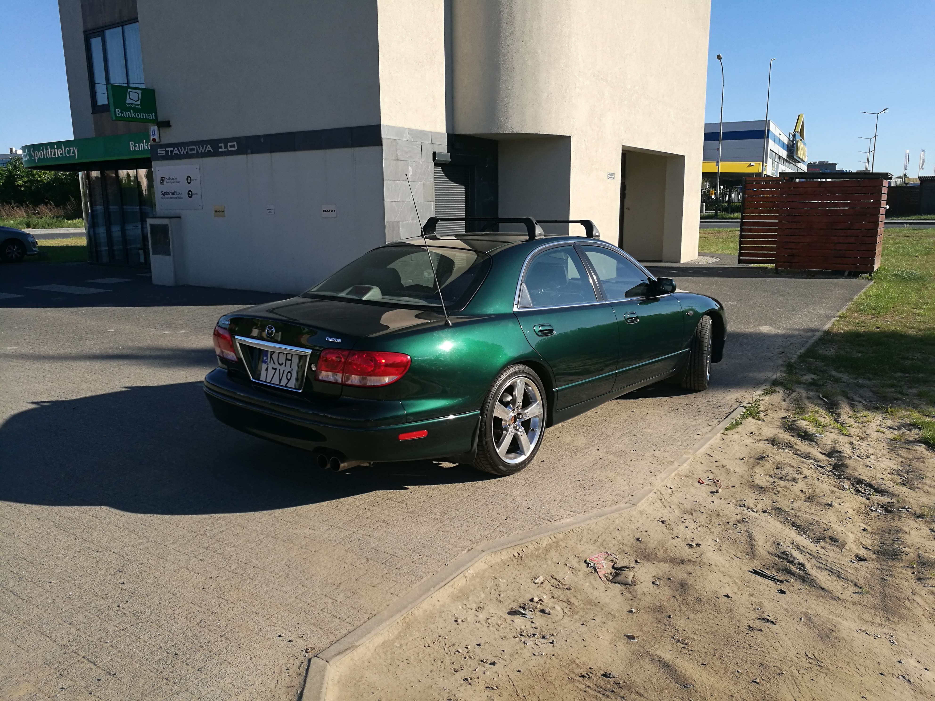

Xedos 9 KL 1999 – EX
Postprzez Beny » 21 maja 2018, 06:20
Obudowa porysowana od lat,jak pierwszy raz zdejmowałem licznik to coś poszło nie tak.

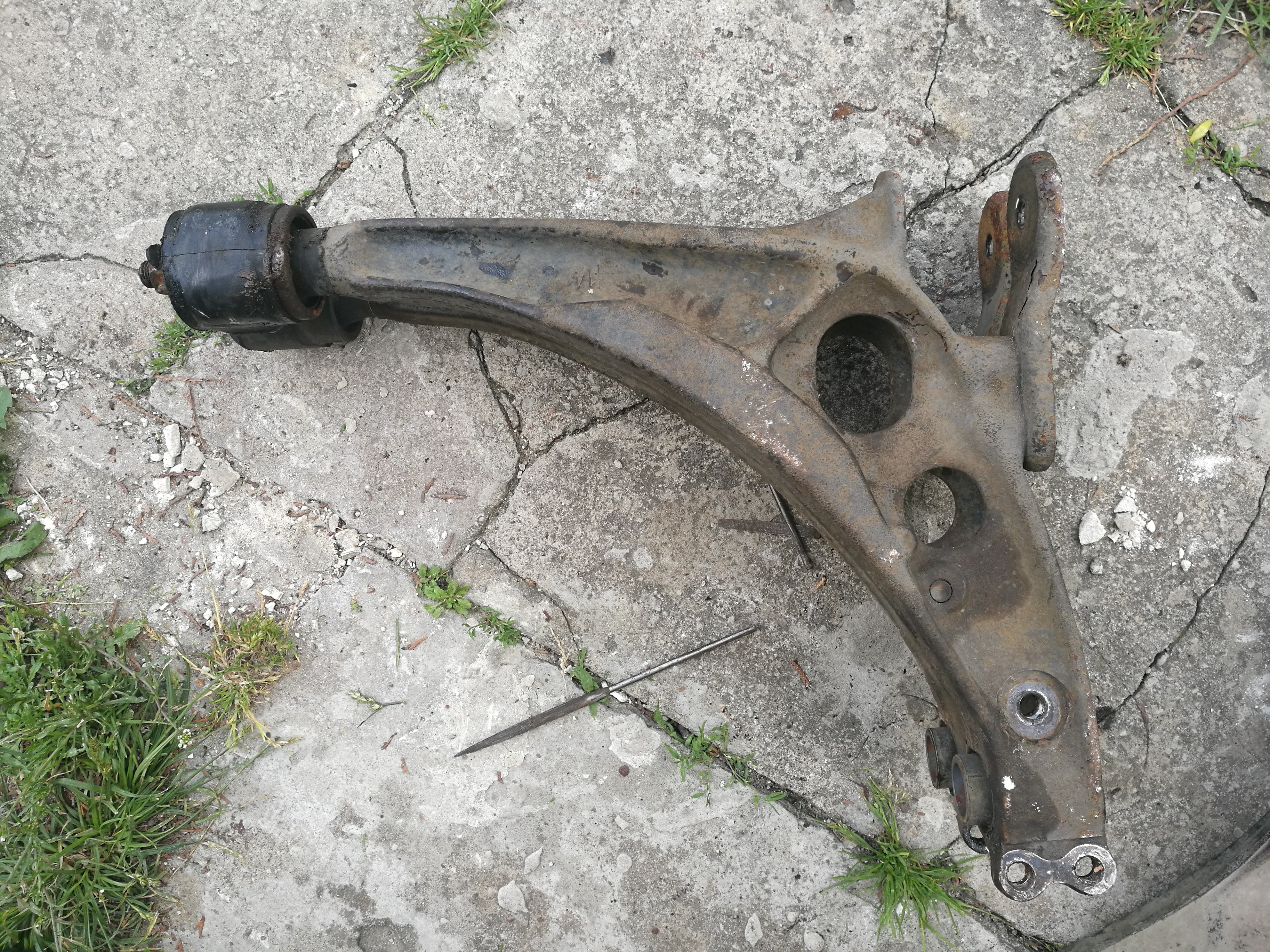

W weekend wymieniłem gumy na wahaczu,a dokładnie całe wahacze z polifta -są takie same.
Znalazłem też przyczyne stuków w kole. Jednak tuleja na środkowym,zamówiony febest.
W międzyczasie była też wymiana wysprzeglika,raz na kilka miesięcy biegi wchodziły ciężko,teraz jest ok no i padał sprzegła jakby lżej chodził.

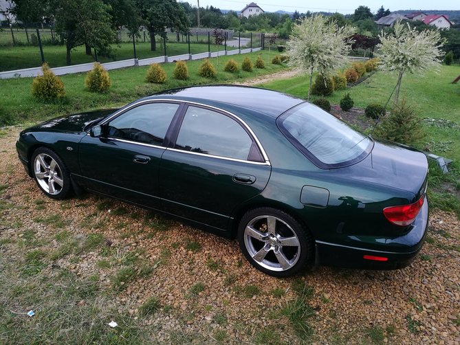

I jeszcze zdjęcie po myciu zielonej w słońcu :)

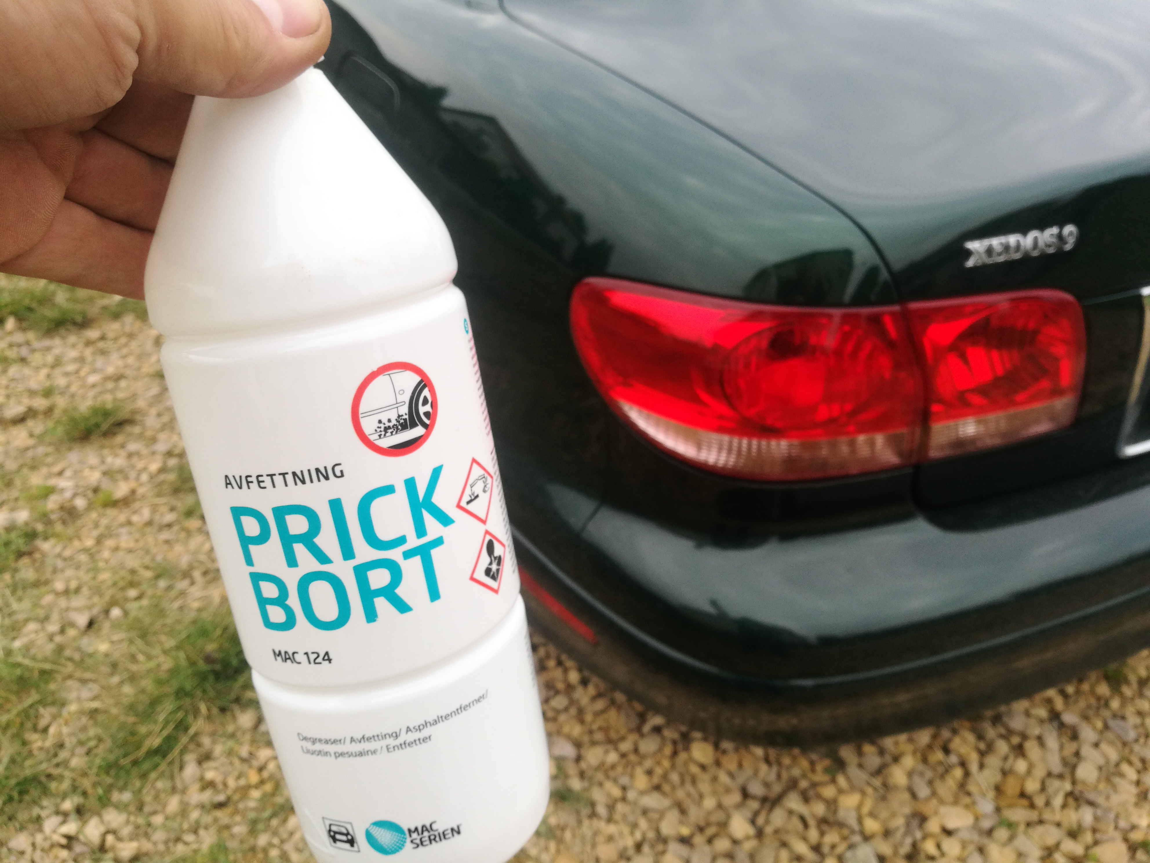

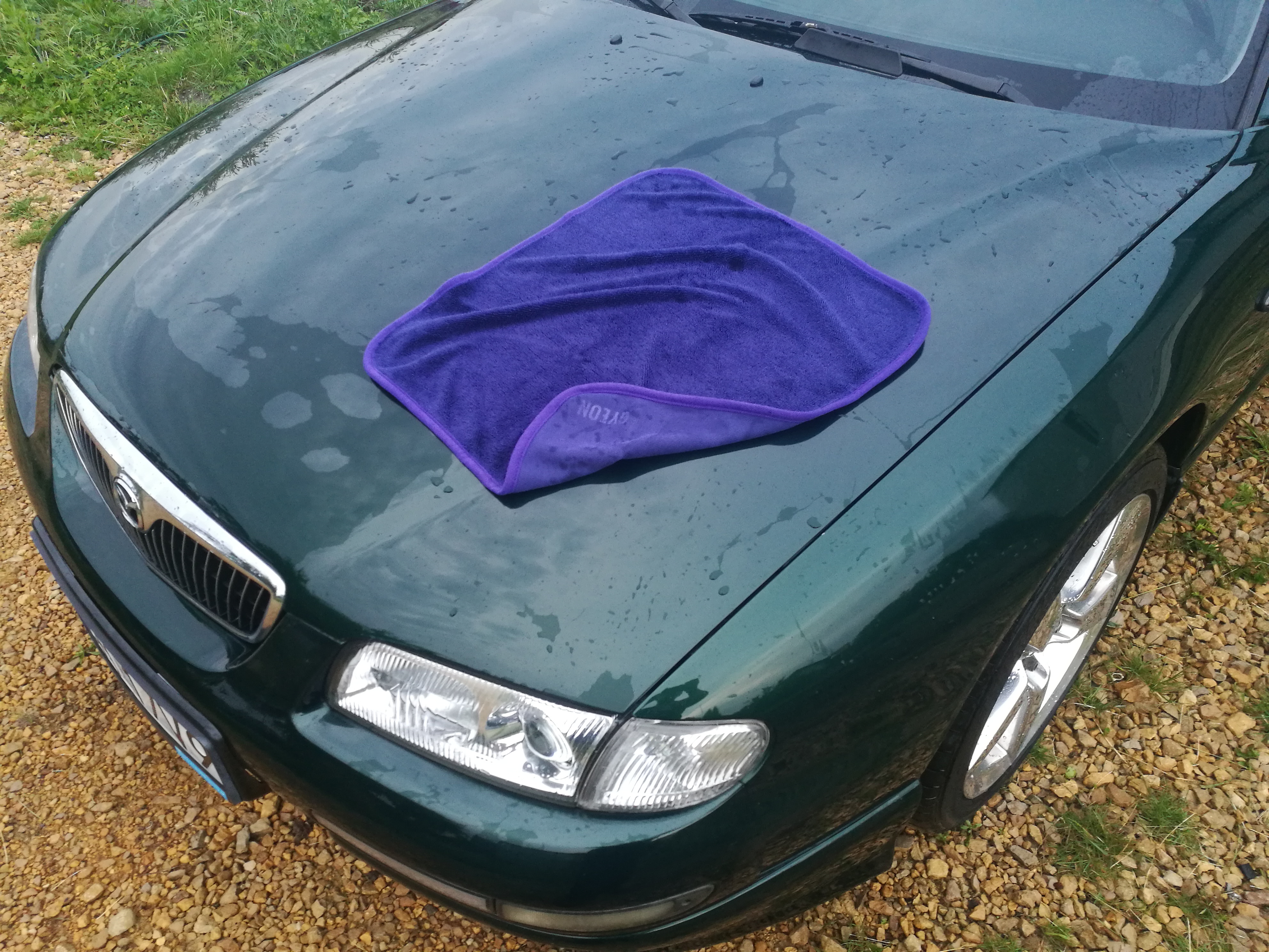

Postprzez Beny » 1 lip 2018, 15:43
Kto się wybiera po legalne blachy https://moto.onet.pl/aktualnosci/male-t ... ie/8458ryd
Mnie ostatnio na a4 zatrzymali musiałem przekładać :]

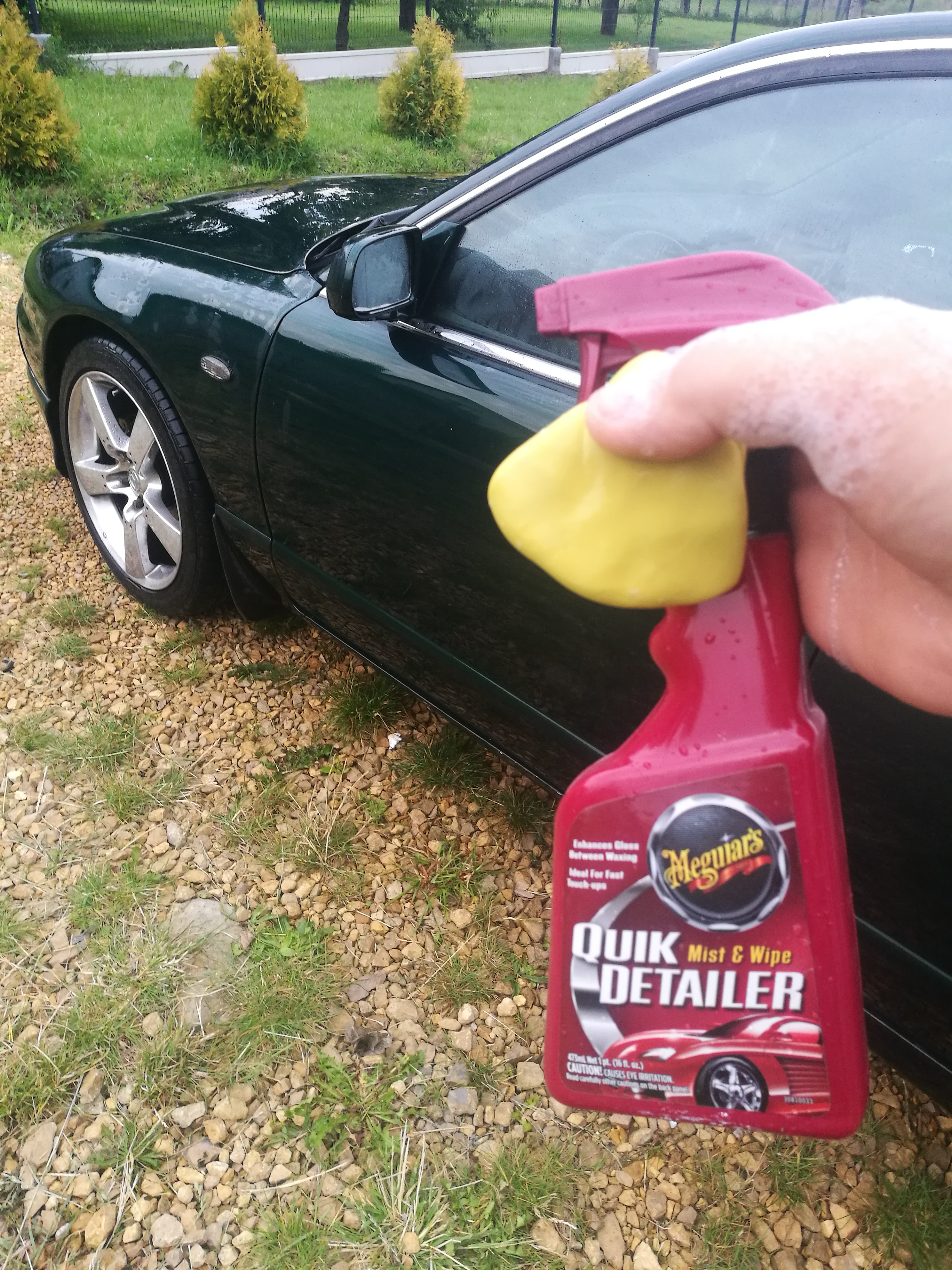

A tymczasem prick glinka i suszenie,a w tygodniu jakiś finisz i Soft 99 :)

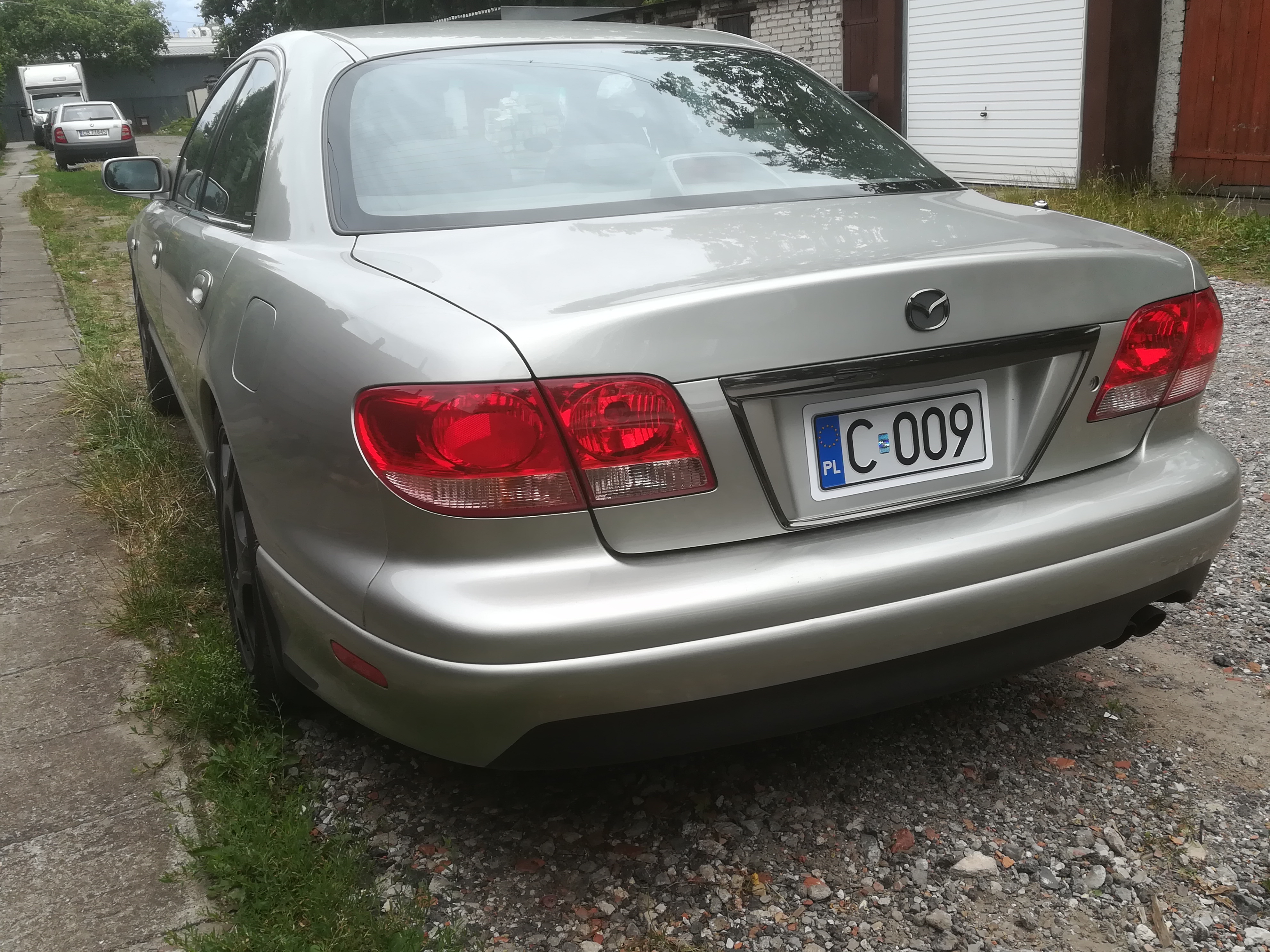

Postprzez ADHD » 2 lip 2018, 14:50

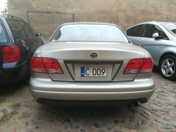

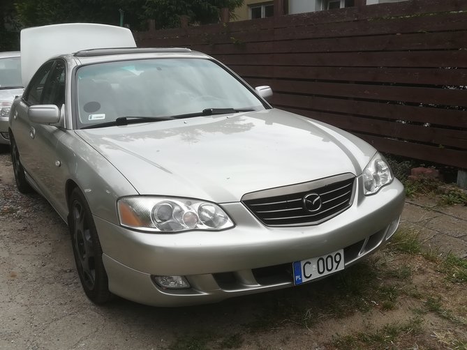

Tablice za małe <rotfl> , ale chodzi o możliwość zamiany wielkości i samego numeru. Na tył zrobię większą lub dodatkowa ramka :D przód będzie super.
W millenijnym tyle po lifcie gorzej to wygląda ze względu na dużą ramkę chrom. W przedlifcie będzie lepiej.
Prawie jak w... Szwajcarii :]

Postprzez szkodnik_byd » 2 lip 2018, 15:43
Śmiesznie mała ale ciekawie wygląda
