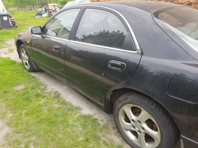

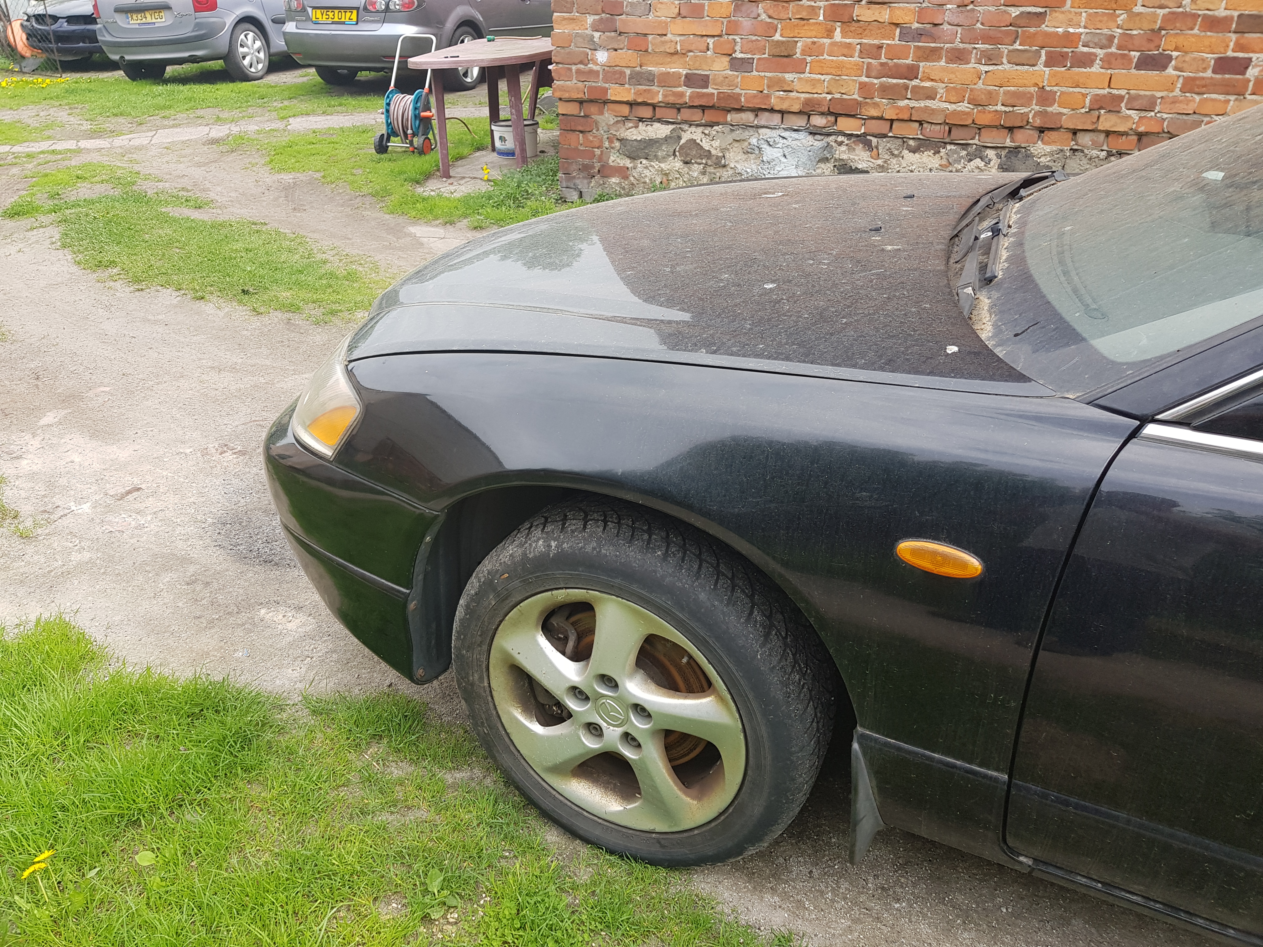

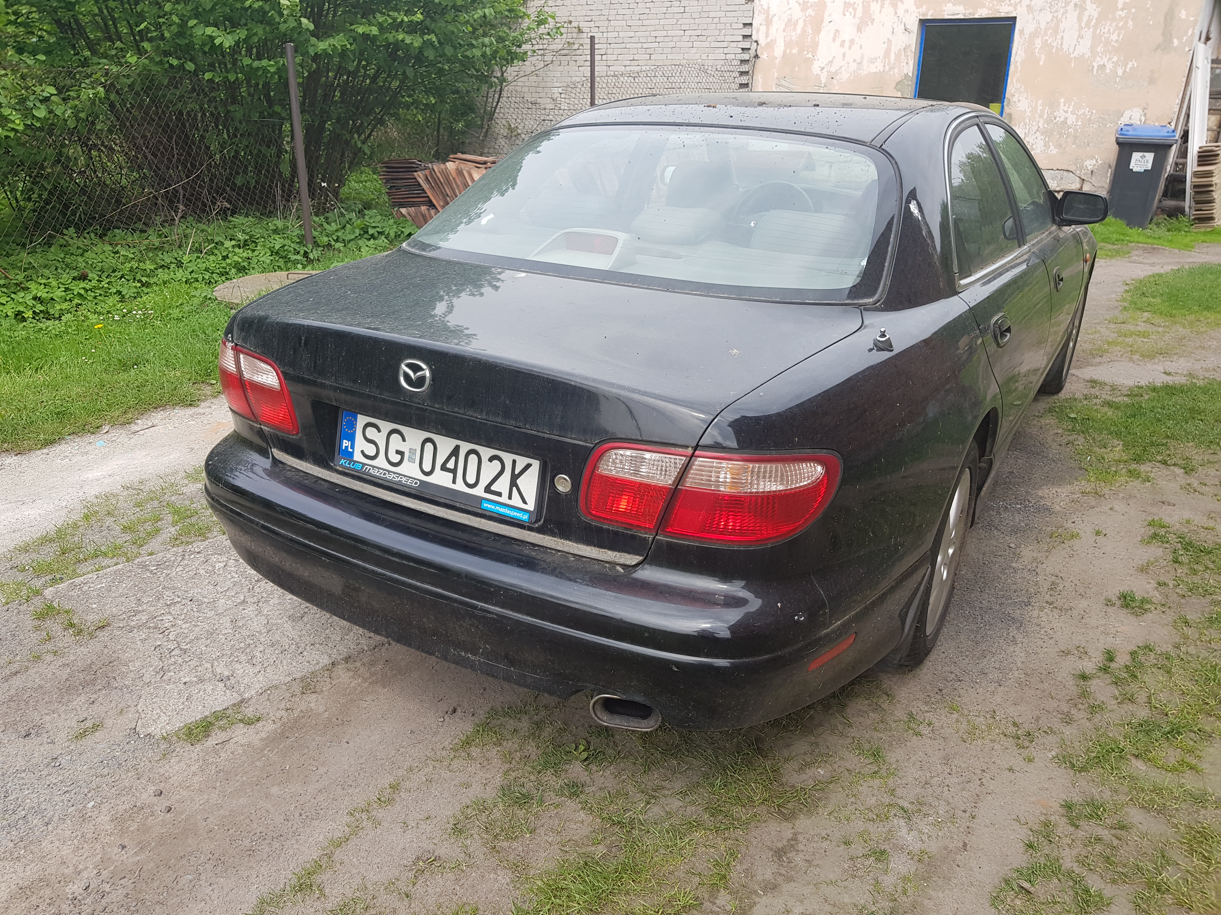

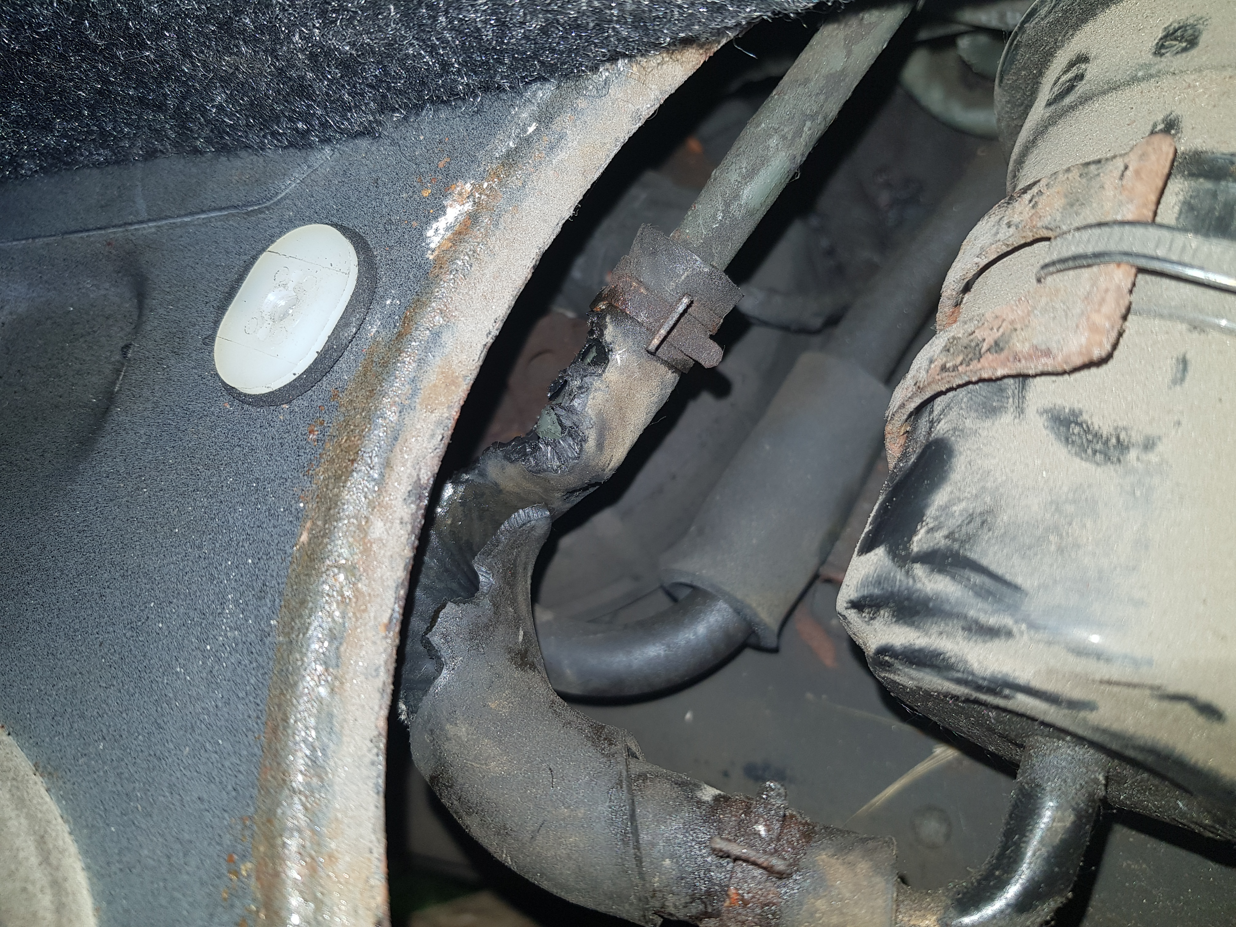

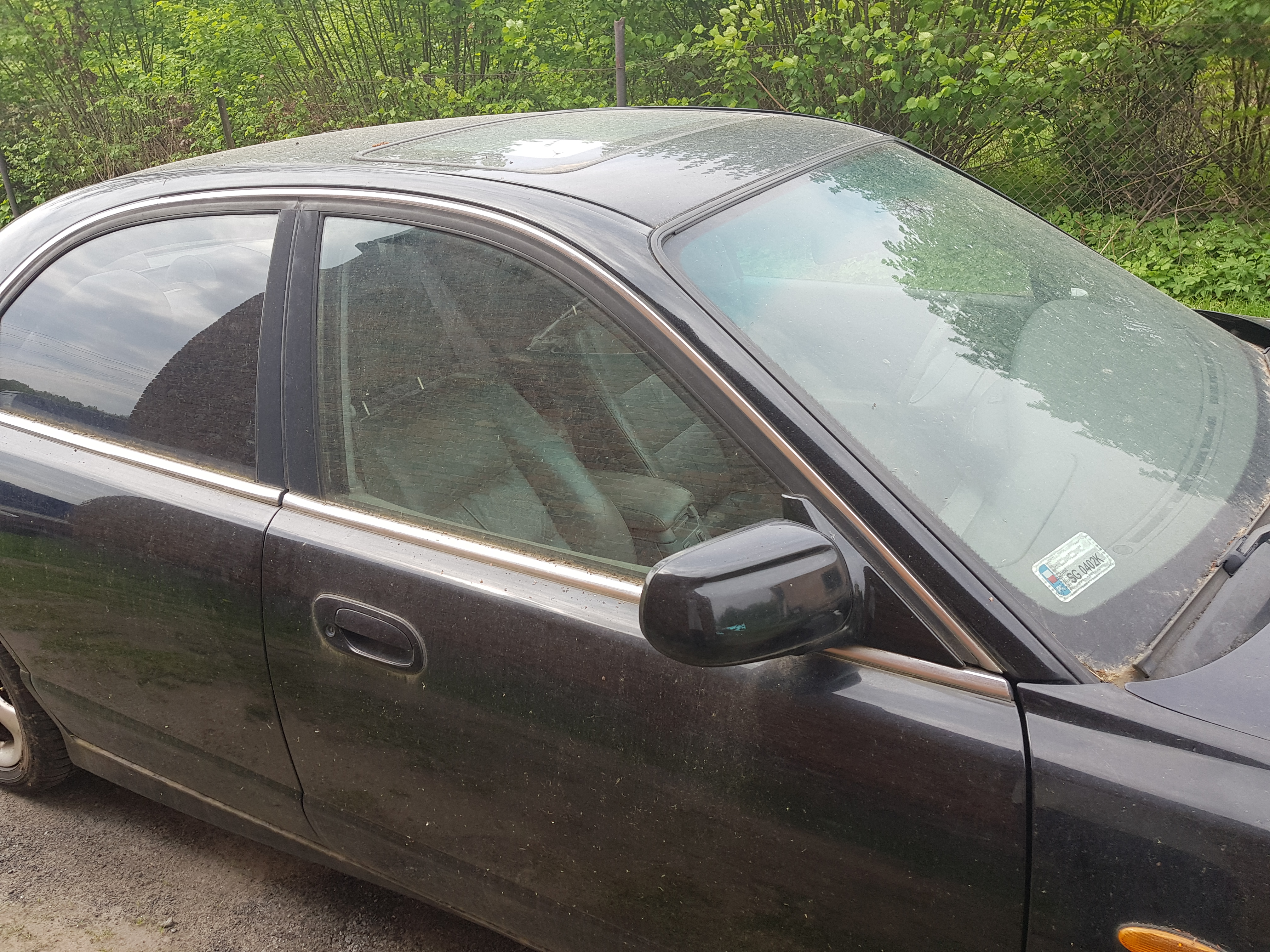

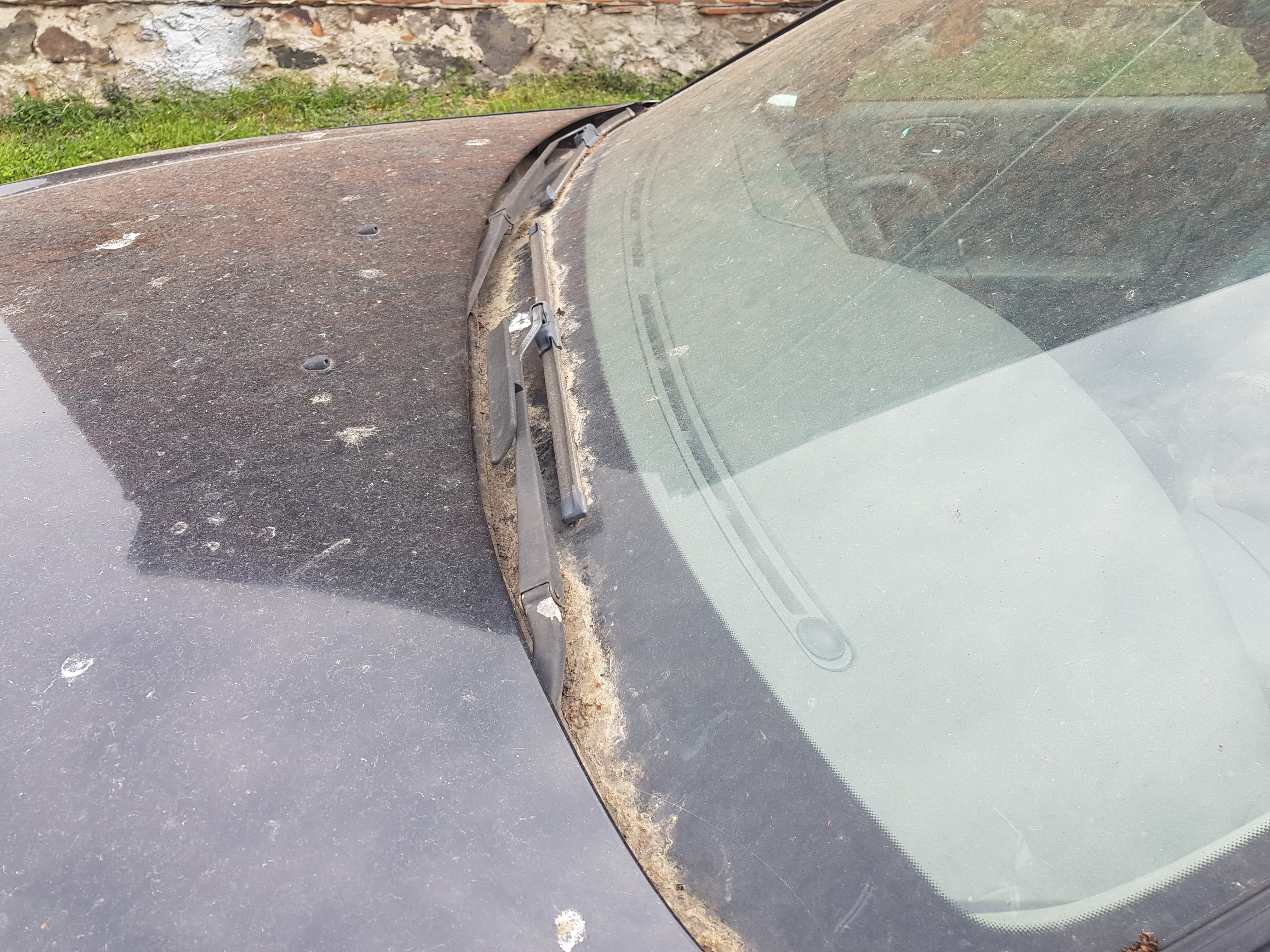

Postprzez radar88 » 27 maja 2018, 21:09
Xedos trafił do mnie, nie odpalający, zarośnięty.... generalnie nie jeżdżący. Powód postoju samochodu na parkingu przez prawie 3lata UPG...okazało się że jednak nie, samochód jeździ i będzie w niedalekim czasie do sprzedania. Kilka fotek ode mnie.
Dopisano 27 maja 2018 20:12:
Główny powód nie odpalania to przewód paliwowy, wypadanie zapłonu na 5 cylindrze, LPG – które zwariowało w tym aucie.... tak wyglądał szczur na 3 dni po zrzuceniu z lawety ;)
