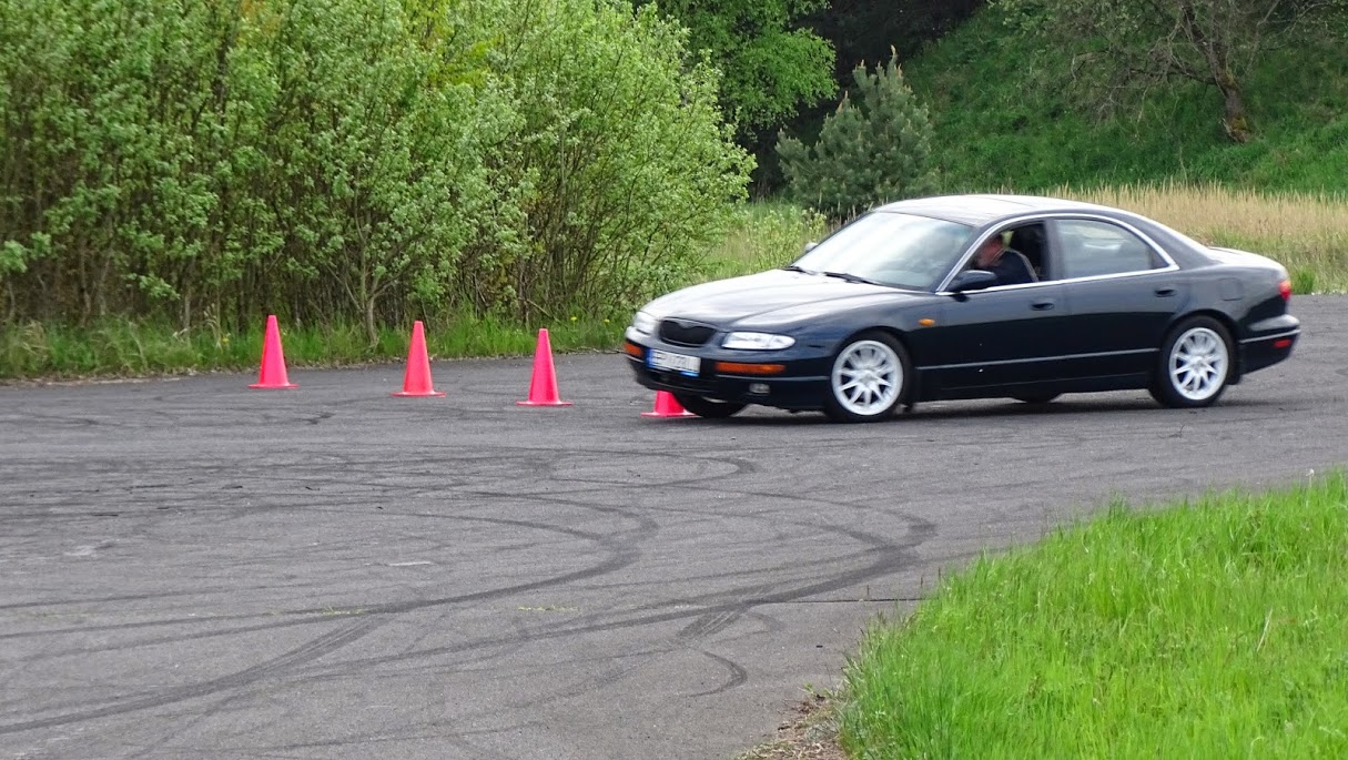

Postprzez Piotr_ » 12 maja 2015, 20:59
Z tego co pamiętam wykreciliśmy statkiem 1:51 lub 1:52 :D Dla porównania Capazo wykręcił 1:41 chyba :P Sprawdzę jeszcze czasy jak wkleją wyniki.
Hamowania pokazała że moje odczucia co do braku mocy się potwierdziły.Mocy brakuje w górnym zakresie obrotów co prawdopodobnie powoduje niedziałający vris i nieustawiony zapłon, wypluło bagatela 146 KM :|
Jak będzie chwila trzeba się tym zająć.
Z przygód złotowych... to oes zjadł klocki do blach, przez co auto dopiero dzisiaj zabrałem z Czaplinka a prawie pod Poznaniem oberwał się ostatni wydech hahaha Pewnie dostał niezłych naprężeń na winklach, no i z opon też nic nie zostało ale xedos 9 lecący bokiem to niezapomniane uczucie <czarodziej>

Postprzez rafałmazda » 12 maja 2015, 21:06
XED napisał(a):xedos 9 lecący bokiem to niezapomniane uczucie
więcej z Tobą nie jadę :P a to była tylko przejażdżka z OESu na główny plac <lol> na OESie prawie tarłeś przednimi chlapaczami o asfalt <lol> mam dowód <diabełek>
ale nie powiem, wozidło mega wygodne i drze jape jak trzeba <spoko>
Postprzez misiak89-89 » 12 maja 2015, 21:39
miłe foto :D

Postprzez DamianoV6 » 12 maja 2015, 23:07
hehe zdjęcie spoko :D

Postprzez rafał88 » 13 maja 2015, 19:29
Ło matko az 146 koni z KL-Ze hahaha
Zdjecie fajnie <spoko>

Postprzez Koci@k » 13 maja 2015, 20:16
rafalmazda6 napisał(a):więcej z Tobą nie jadę :P
Pojedziesz...nie marudź :D Fajne zdjęcie...pamiętam jak je robiłeś i jaki był ubaw przy tym :D
Wynik z hamowni mnie również nie zaskoczył-przeczuwaliśmy go przed zlotem. Xed...trzeba coś z tym zrobić-wspieram jak zawsze <ok> :D
A tak w ogóle...stwierdzam, że OES (nawet takim pontonem) daje dużo więcej frajdy nić ćwiartka :)
