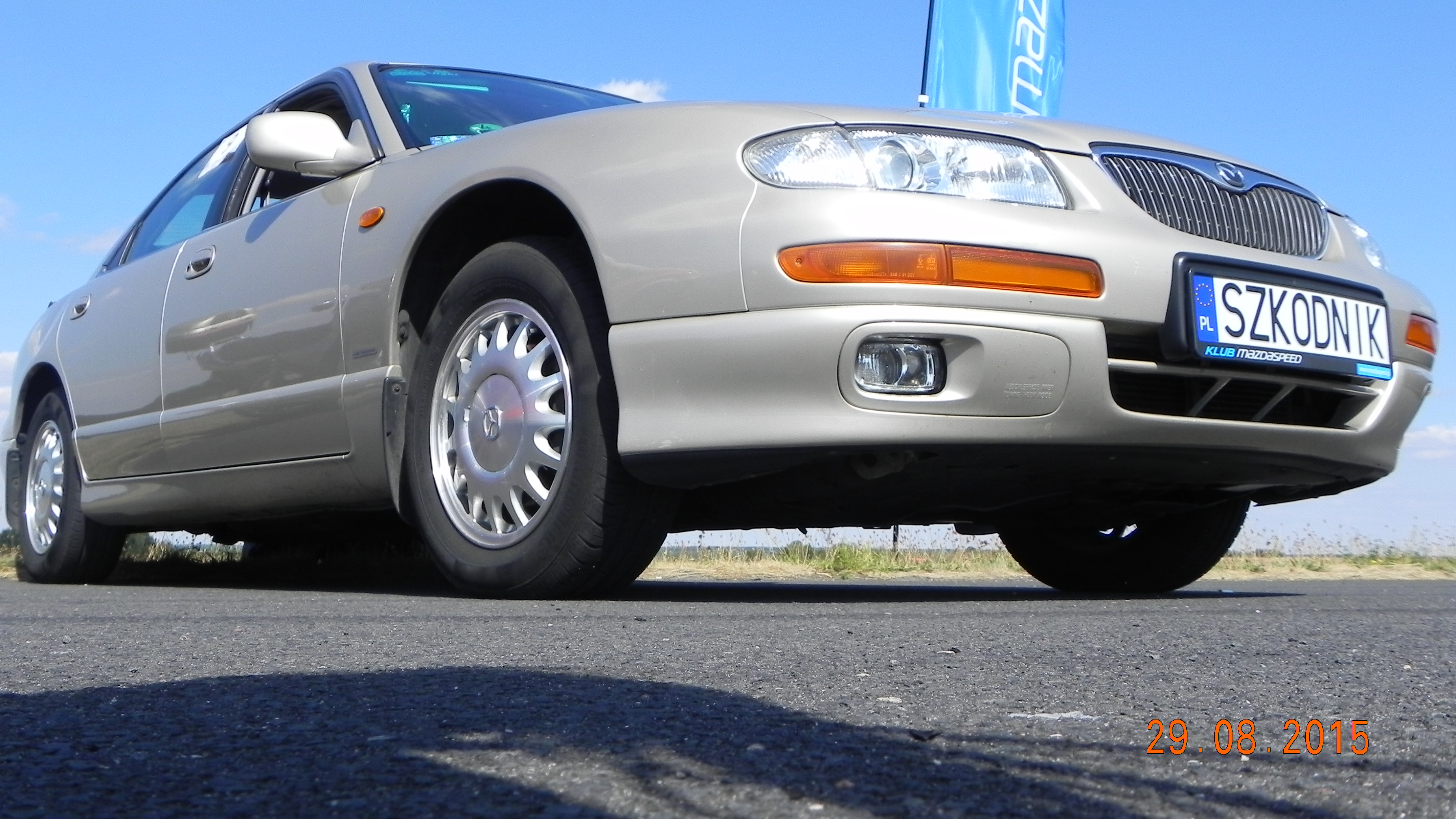

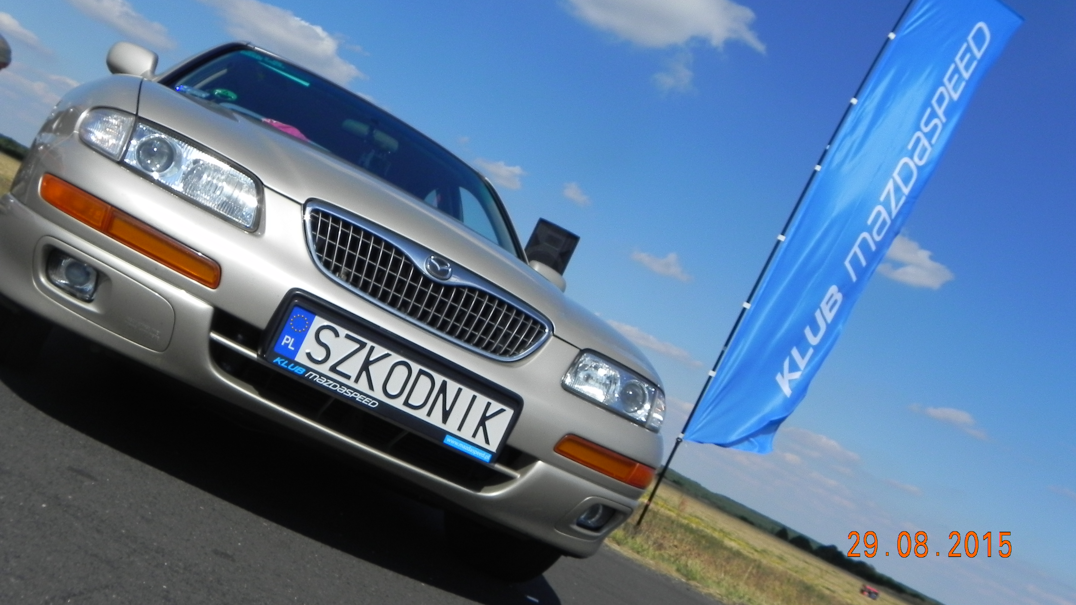

w załączniku całe 3 zdjęcia ze zlotu z prezentem który pojawił się na aucie aż w 3 miejscach
