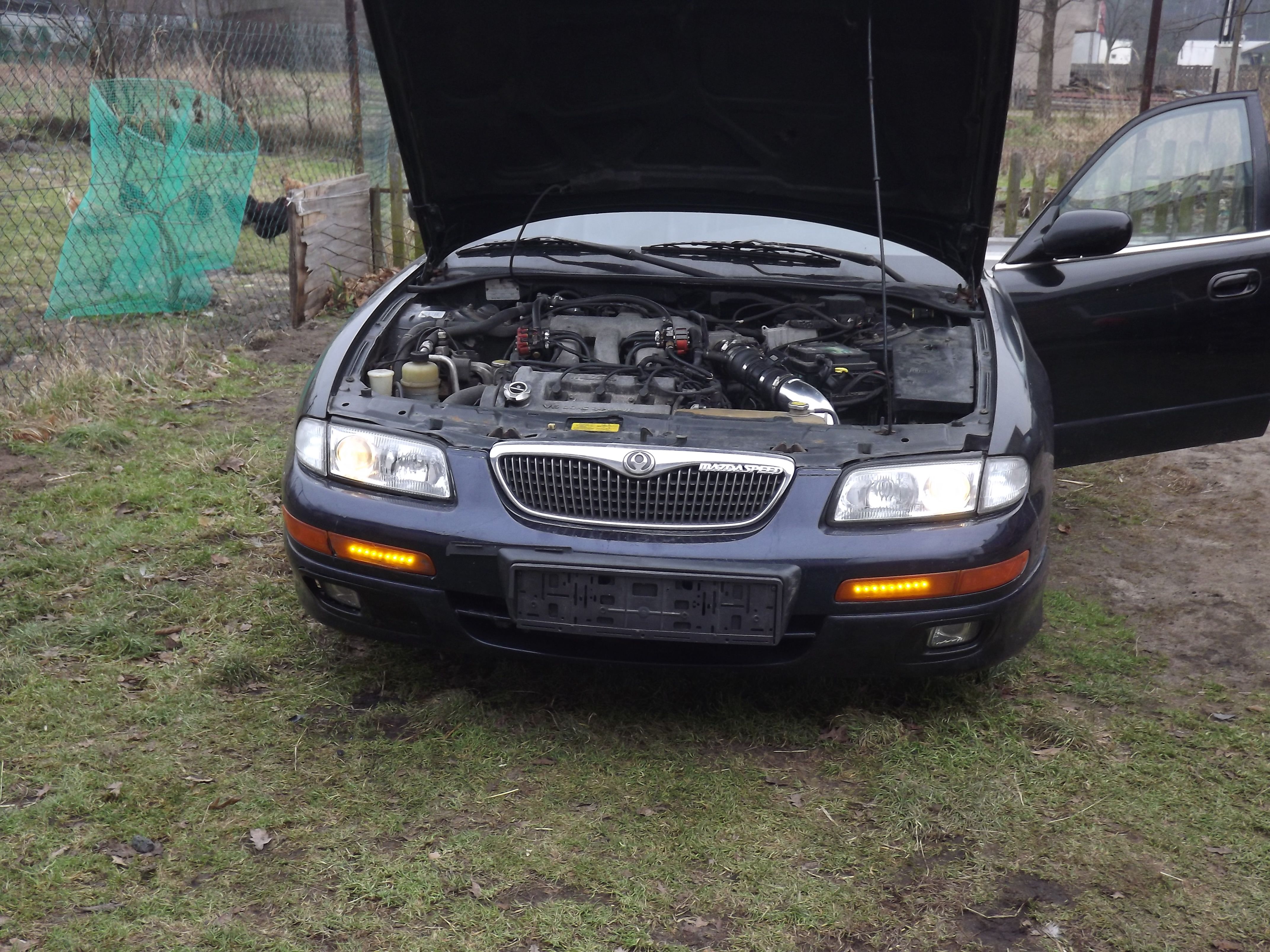

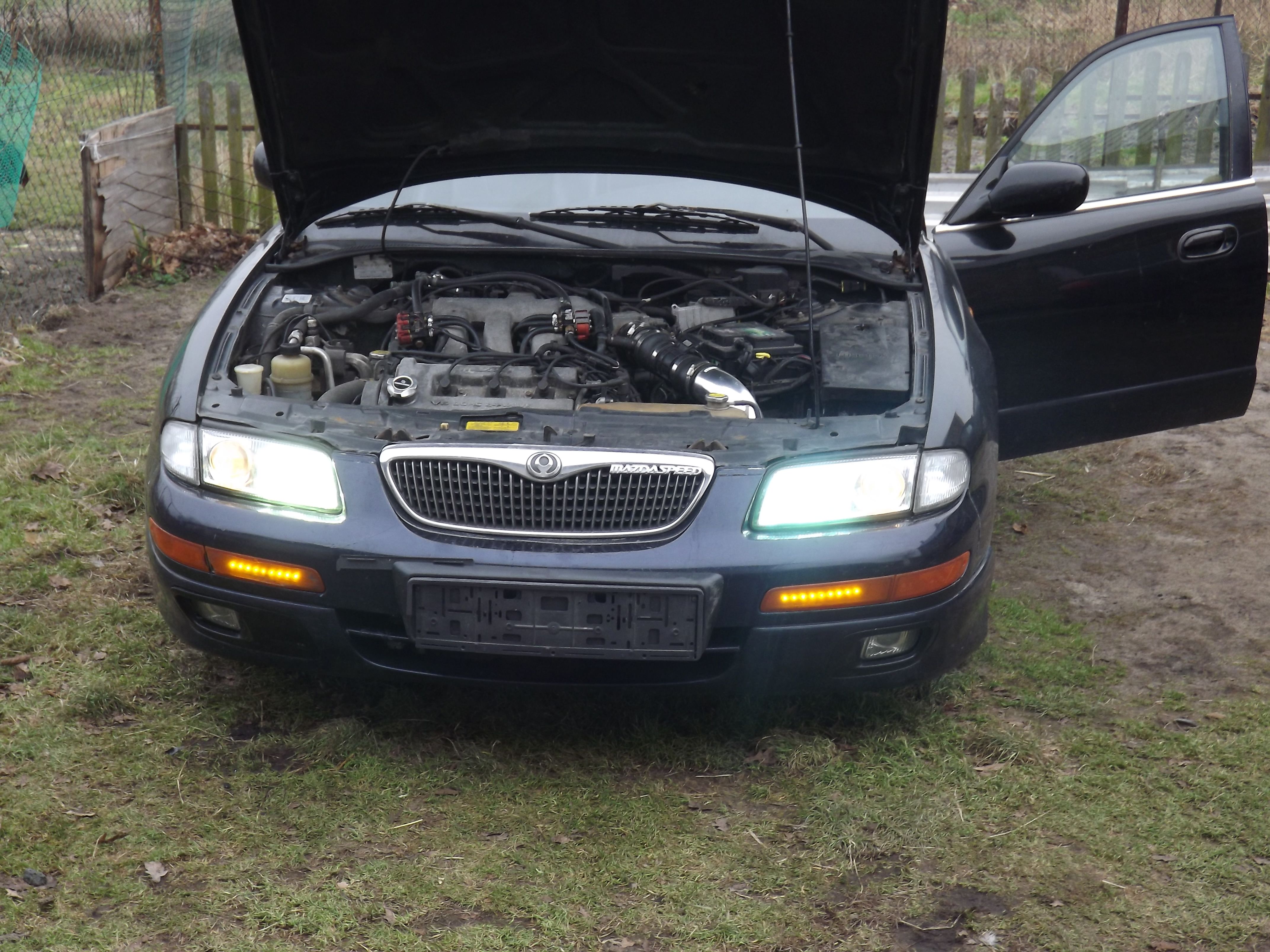

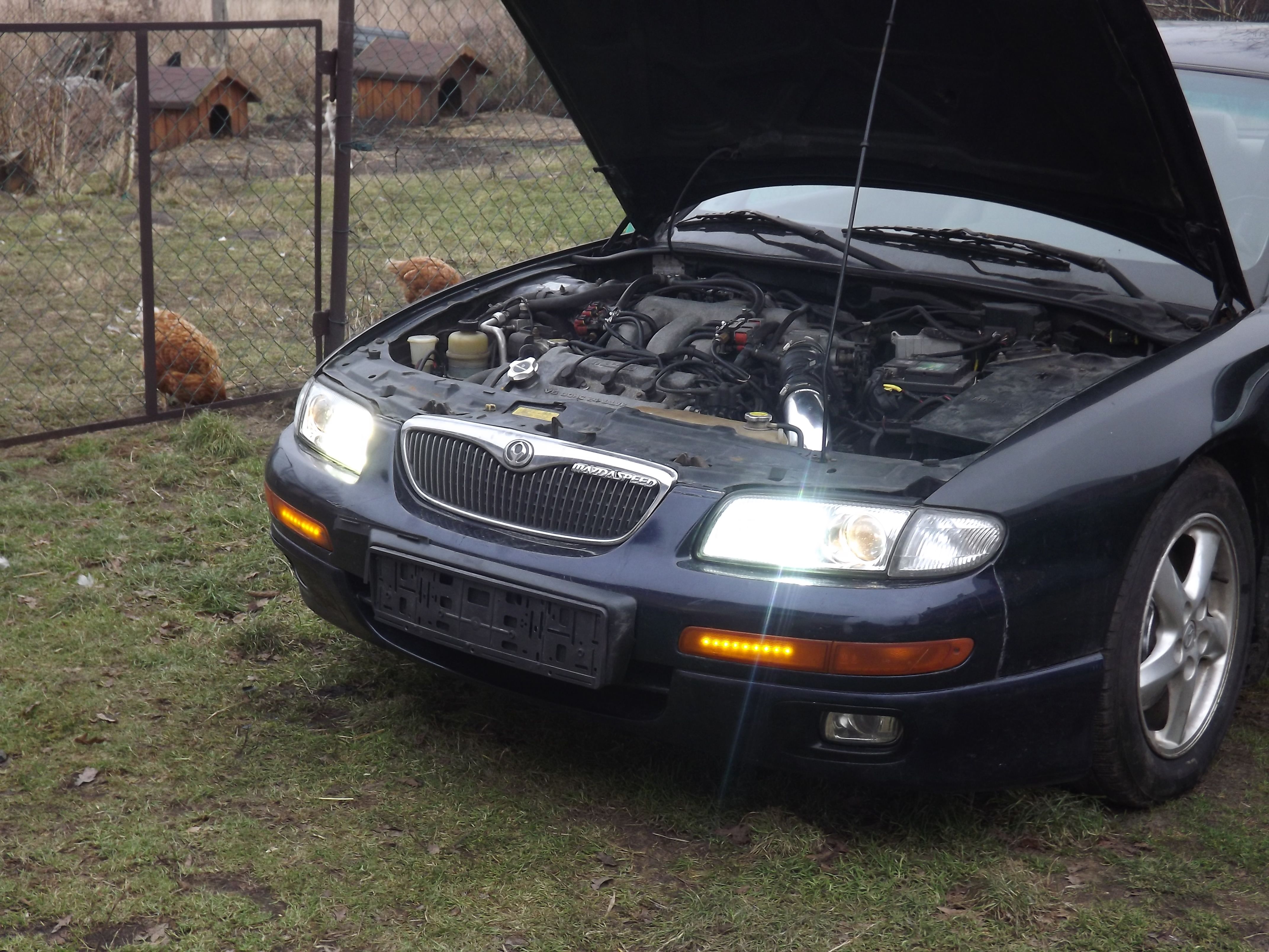

zibi626 napisał(a):Nie bardzo rozumiem LEDów w miejscu obok kierunkowskazów – chyba, że zamiast pomarańczowego szkła damy białe ?
Ktoś to już rozwiercił, ledy tam były już montowane wcześniej, więc wykorzystuję czyjeś odwierty <czarodziej> . Jeżeli dam białe szkła to będzie to wyglądało paskudnie to raz, dwa że to nie DRLe będą więc nie pasi.Pomarańcz będzie się świecił jako dodatkowy el oświetlenia, coś jak w USA, tyle że millenia miała obrysówki/blendy na błotnikach a X9 już ich nie posiada, więc wykorzystam pusty plastik/odblask aby świecił, w przyszłości jako kierunek go zrobię.

Postprzez zibi626 » 20 gru 2013, 12:37
A to chyba, że tak :) Myślałem,że chcesz tam zrobić DRLy bo w sumie miejsce fajne na nie.
Co do obrysówek to brakuje mi ich w X9 :( Jak jeździłem Cronosem to wieczorem było co podziwiać :) <serce>

Postprzez radar88 » 20 gru 2013, 12:40
Zawsze jest możliwość założenia ;) Błotniki + obrysówki z milleni i można działać ;)
Co do DRL będę chciał montować system z millenia w obu przypadkach ;)

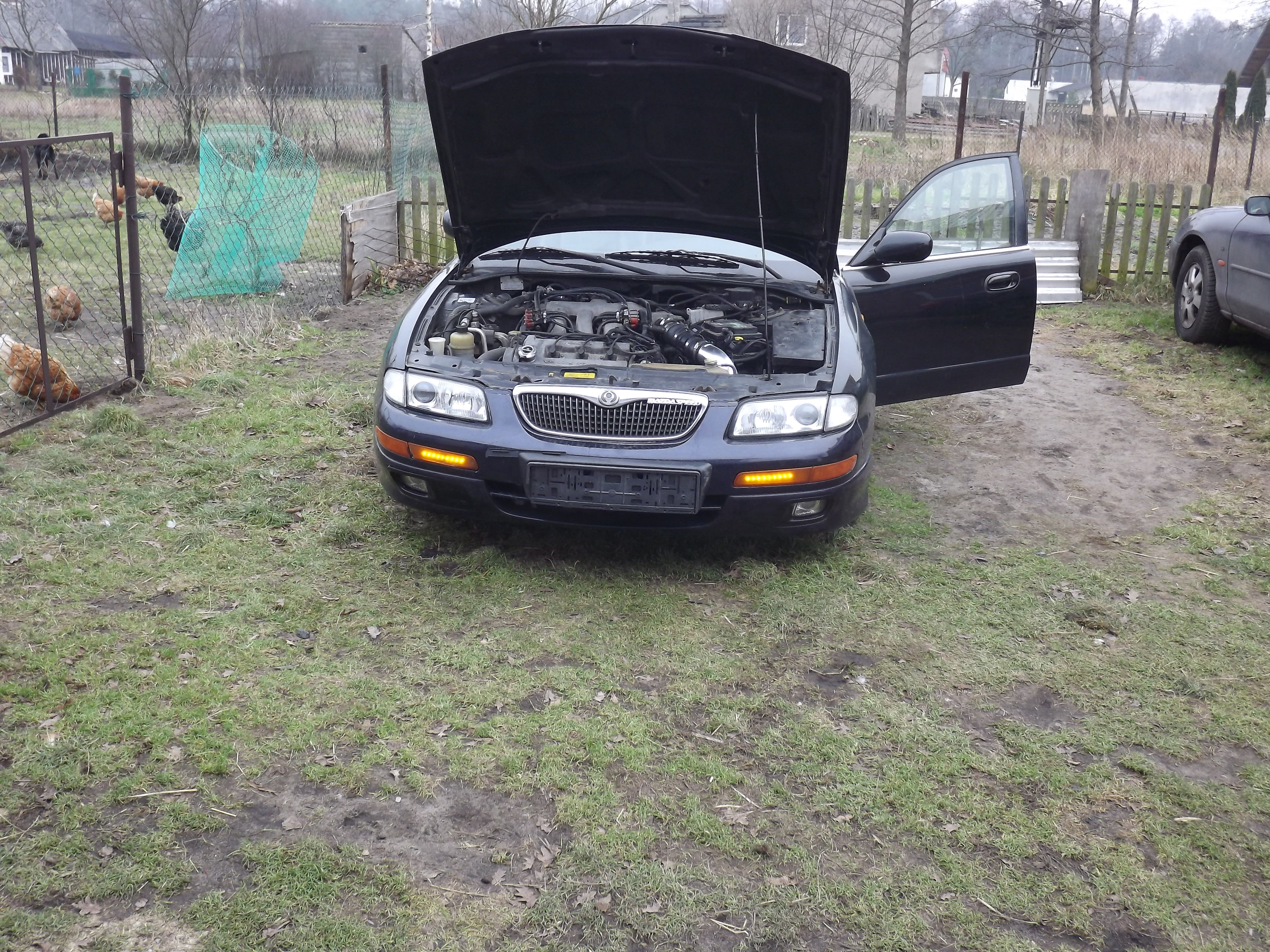

Postprzez radar88 » 21 gru 2013, 00:42
No i walka z zaciskiem odłożona na wolny termin. Dzisiaj tylko założyłem blendy, jest widać LEDy, no cóż tak chyba musi być. Nie można mieć wszystkiego.

Postprzez zibi626 » 21 gru 2013, 12:30
Kamil,te LEDy wyglądają bardzo fajnie jak dla mnie – gdyby były jeszcze białe plastiki to wyglądałyby jak seria :)

Postprzez radar88 » 22 gru 2013, 12:29
Mam białe blendy w bordowej, ale raczej nie będę ich rozwiercał. Zobaczymy jak się to tu będzie spisywało.

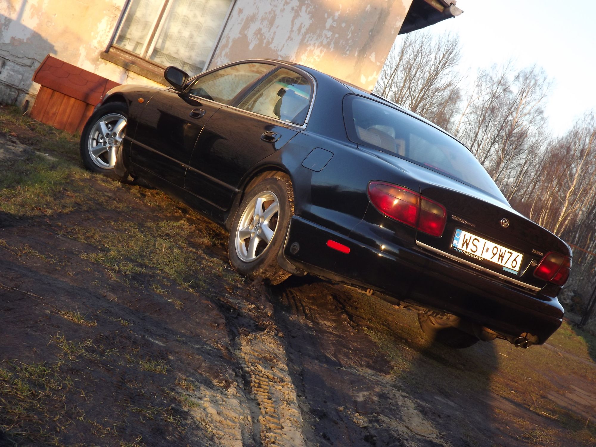

Postprzez radar88 » 23 gru 2013, 21:59
Pierwszy raz w życiu myłem auto w grudniu i to zaraz przed wigilią <czarodziej>
Chciałem nawoskować ale nie schło zbyt szybko, może uda się jutro ;) Przy okazji może wymienię kierownicę.

Postprzez Crenshaw » 23 gru 2013, 22:02
nigdy tego samochodu takiego czystego nie widziałem :P PIRACIE ;)

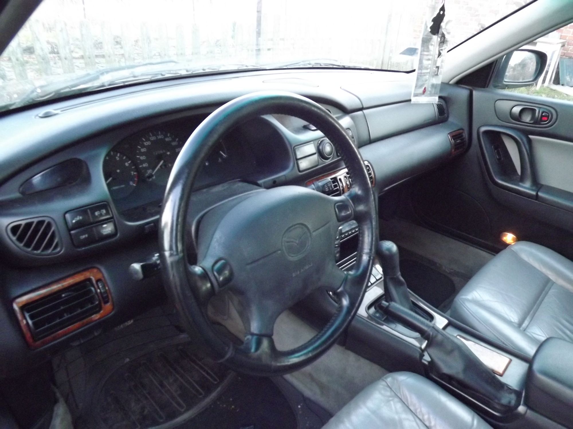

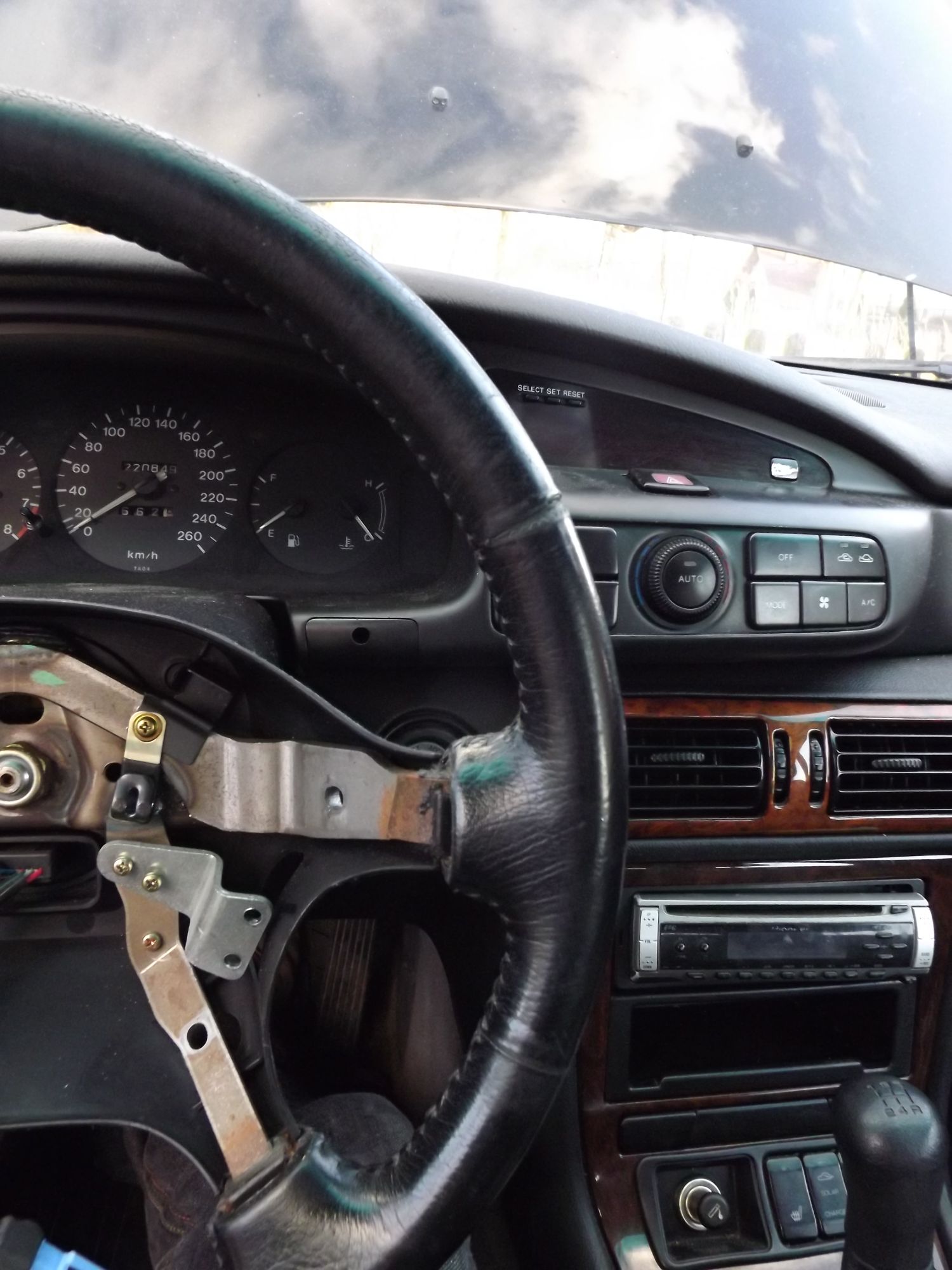

Postprzez radar88 » 30 gru 2013, 15:44
Co z nowości, podpięta centralka na pilota, nawet mruga oczkami przy otwieraniu i zamykaniu.

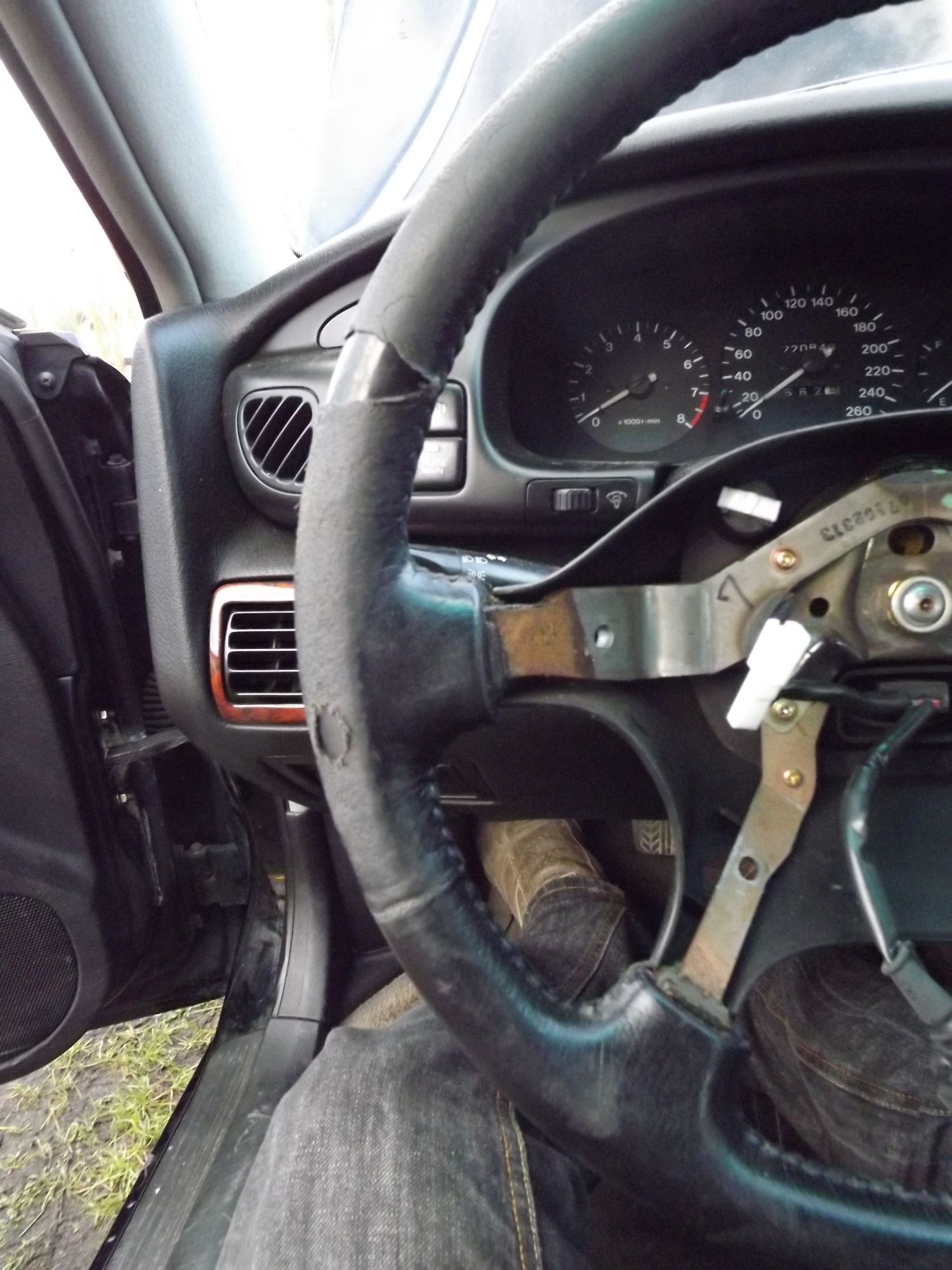

Dzisiaj wymieniłem kierownicę, było troszkę zabawy ale się nawet udało, efekty do wglądu:
Nowy znaczek dla tego że będzie zmiana grilla za jakiś czas oraz znaczka na klapie. To w przyszłości ;)

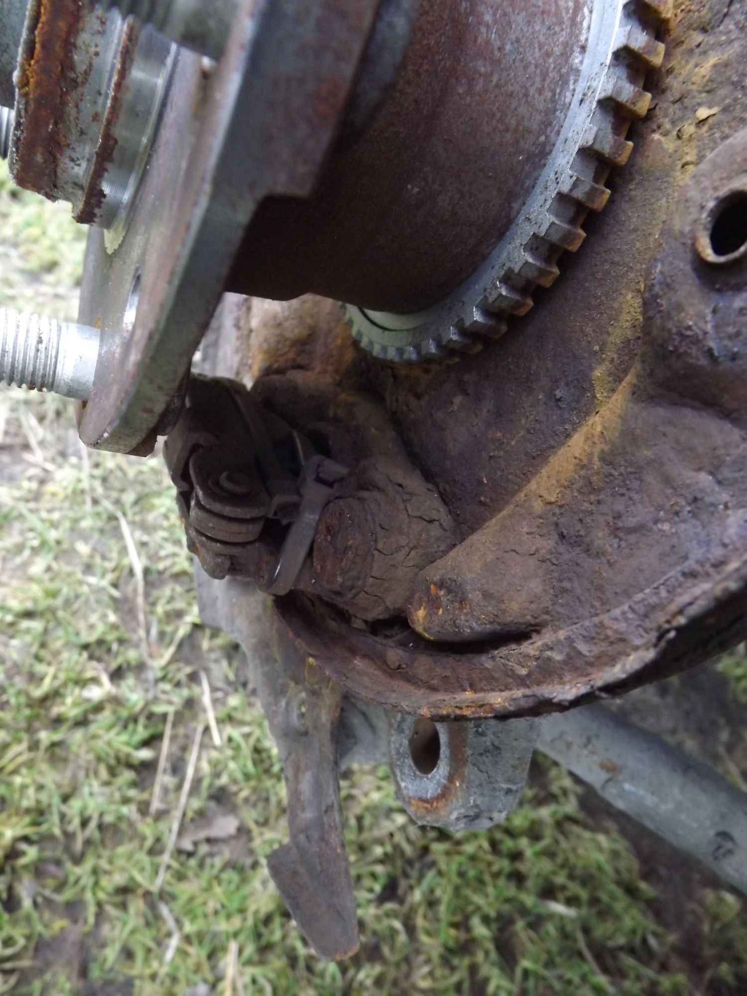

I tak o to pierwszy raz w życiu nie dostałem przeglądu, powody :
– Ledy w blendach (mają nie świecić)
– Hidy w długich (zapomniałem je wyciągnąć) ale za to pięknie świecą po zmroku
– Pochylone LP koło co skutkuje brakiem zbieżności
– Brak hamulca ręcznego
– Brak hamulca LT
– Spalona żarówka w prawym tylnym świetle
Co dalej, aby nie było że pan diagnosta jest przemiłym człowiekiem to, szukał dalej głupot, typu, na listwie LPG jest za dużo przewodów :| No tak, czegoś się przyczepić trzeba dodatkowo. CAI oglądał z każdej strony ale nic się nie odezwał, zawieszenie, zrobiło na nim szokujące oczy...wiec stwierdził że tył tez poszarpie, ku jego zdziwieniu nic nie wyszło, mina zawiedziona, lecz nie dostrzegł tego co ja dostrzegłem, do wymiany oba łączniki stabilizatora.
Podsumowując, diagnosta na którego dzisiaj natrafiłem nie przepuszcza starszych samochodów niż jego honda, ŚP Xedosa 6 też nie chciał mi przepuść o brak nalepki na szybie no i auto jest różnokolorowe :| Pojechałem na stację obok, problemu nie było, szwagier pojechał Fordem, też nie dostał, ręcznego na jednym kole brak...z kwitkiem.
Jutro ustawiam kont koła, ponieważ faktycznie jest mocno odchylone, przyszykuję zaciski aby to hamowało,nie wiem jak z ręcznym czy linki stoją czy okładziny się skończyły, będę to badał.
Auto szwankuje znowu na LPG więc podpinka pod PC i najprawdopodobniej jest źle wyważone koło PP.
No i nie wiem czy przypadkiem krokowy nie szwankuje, czasami ma za wysokie obroty na jałowym.

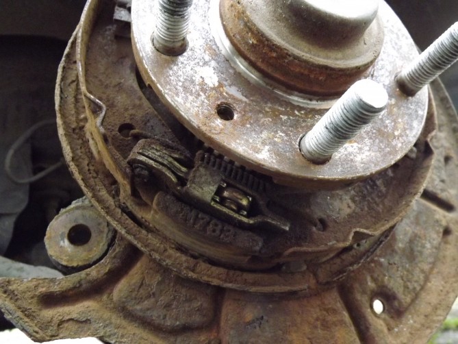

Postprzez radar88 » 8 sty 2014, 00:51
Jutro zacznę coś rozgrzebywać, zacznę najpierw od koła przedniego a później przejdę na tył. Przyszło mi teraz na myśl czy przypadkiem łączniki tylne nie są takie same jak w BA, a mam komplet praktycznie nowych, po przymierzam zobaczę.
Roboty nie mam to jest czas aby grzebać, przynajmniej wiem co mam do zrobienia...Przynajmniej trochę nudę zabiję...
Dopisano 08 sty 2014 14:10:

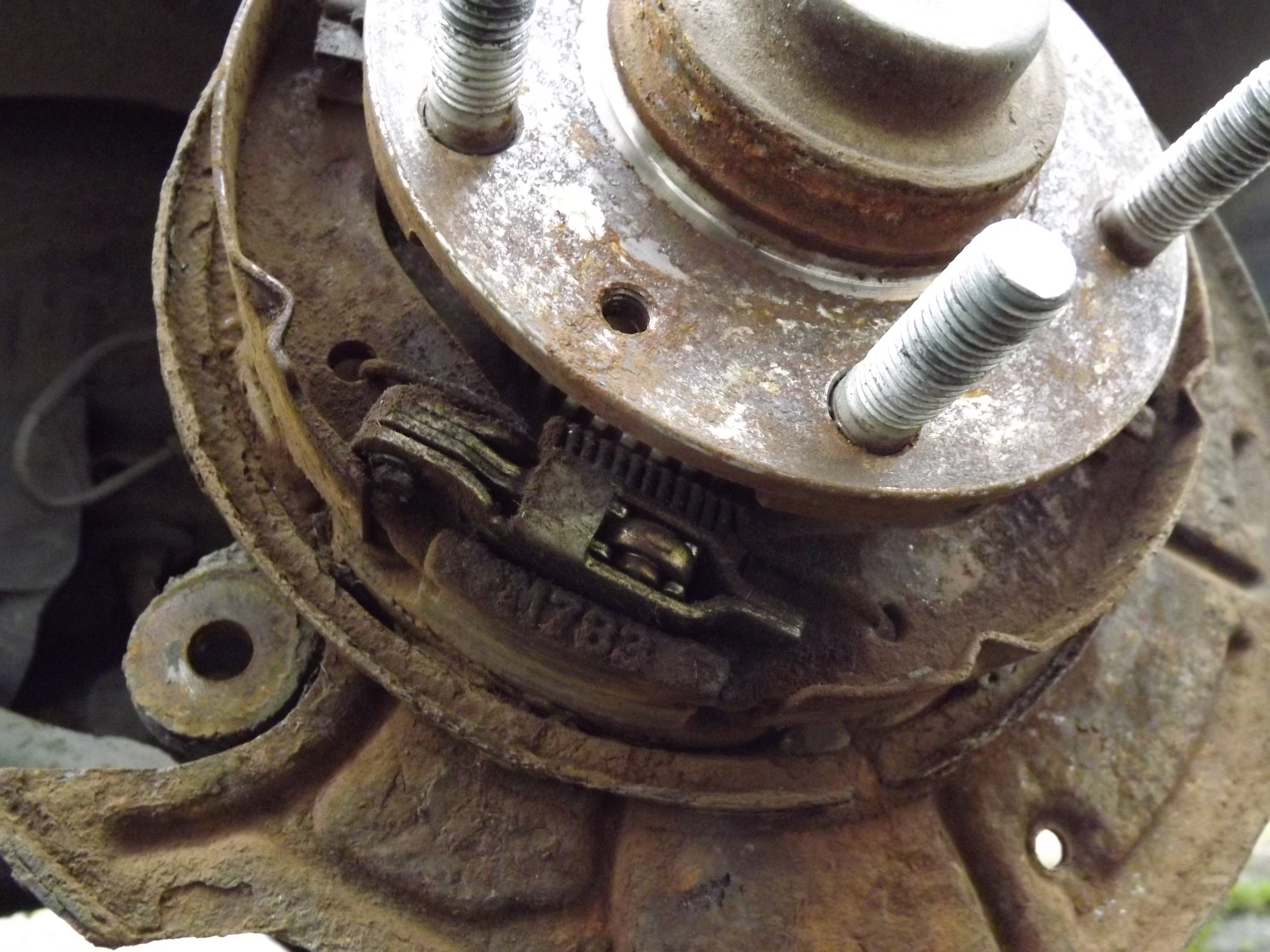

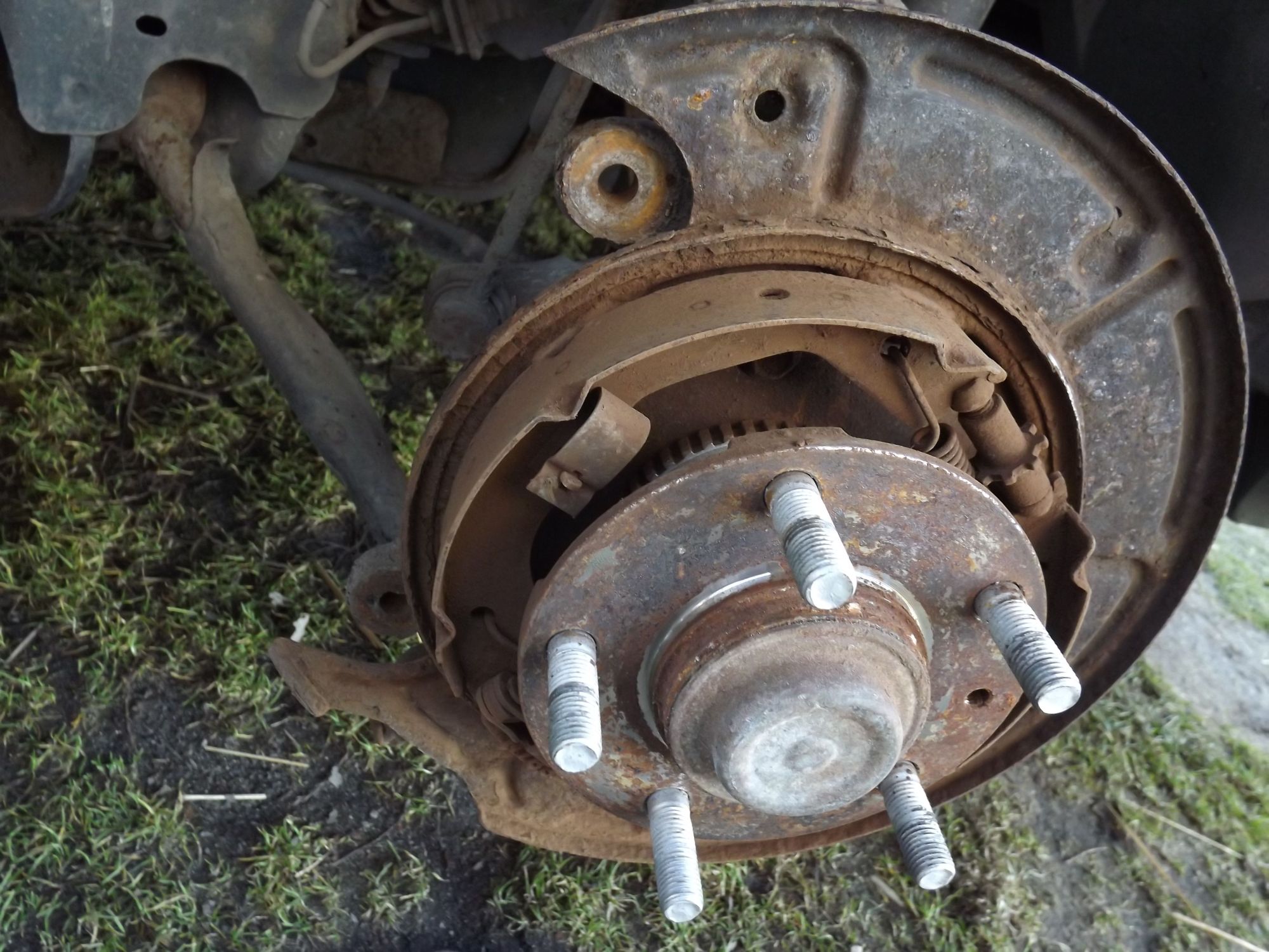

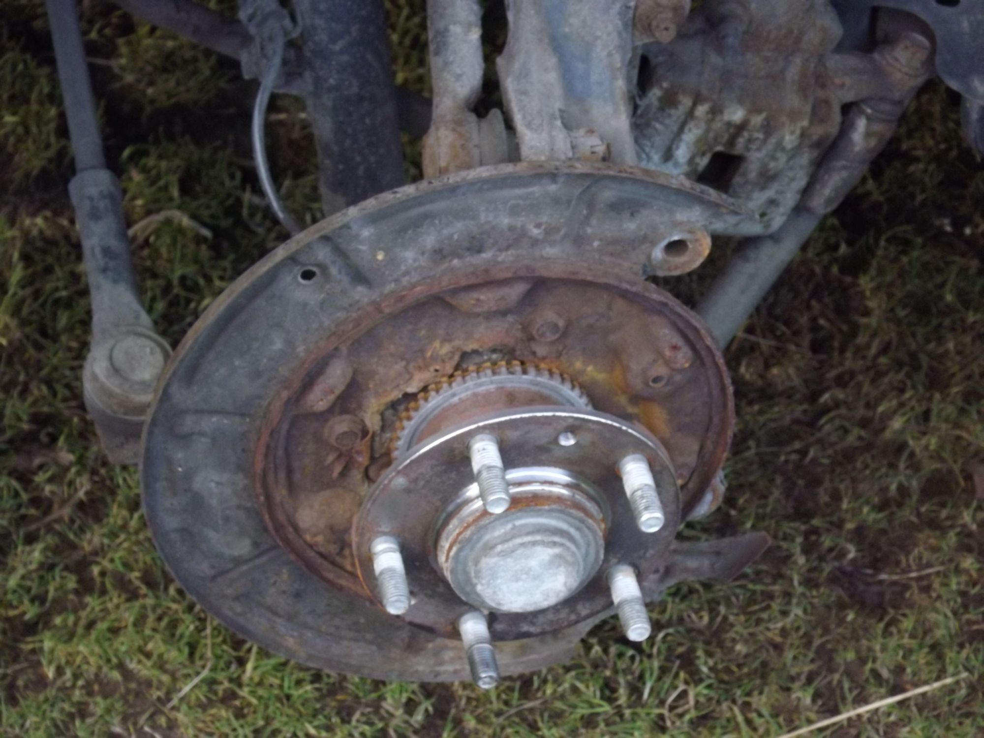

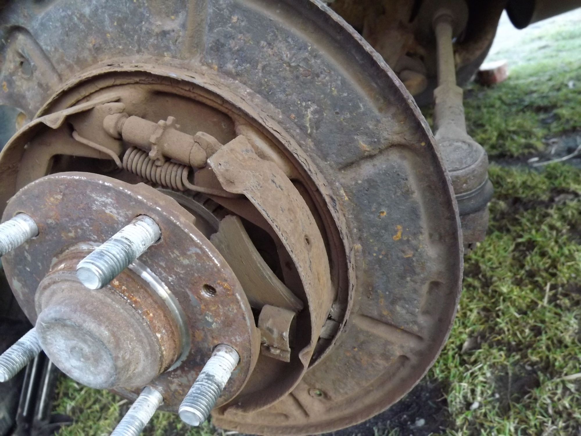

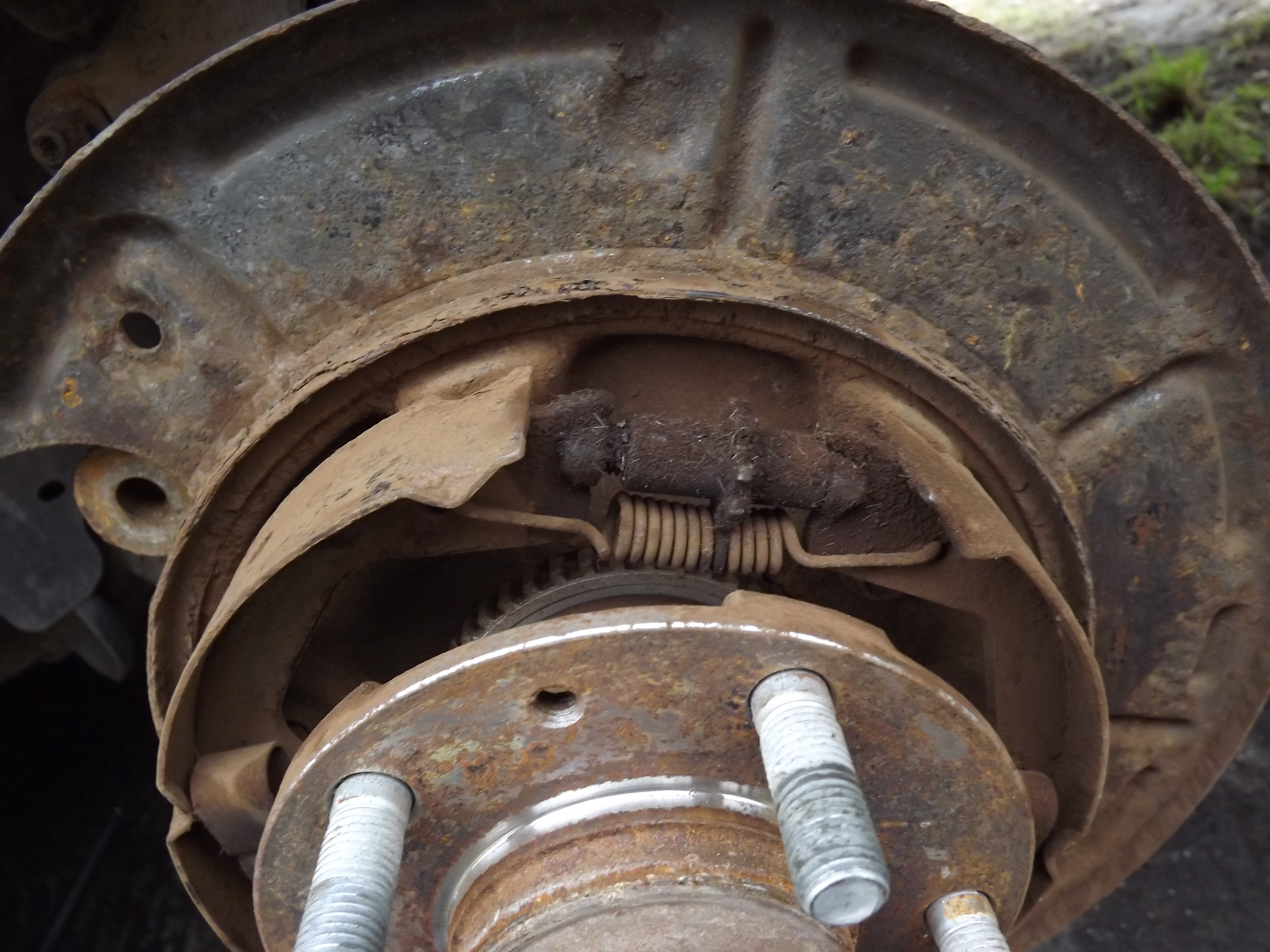

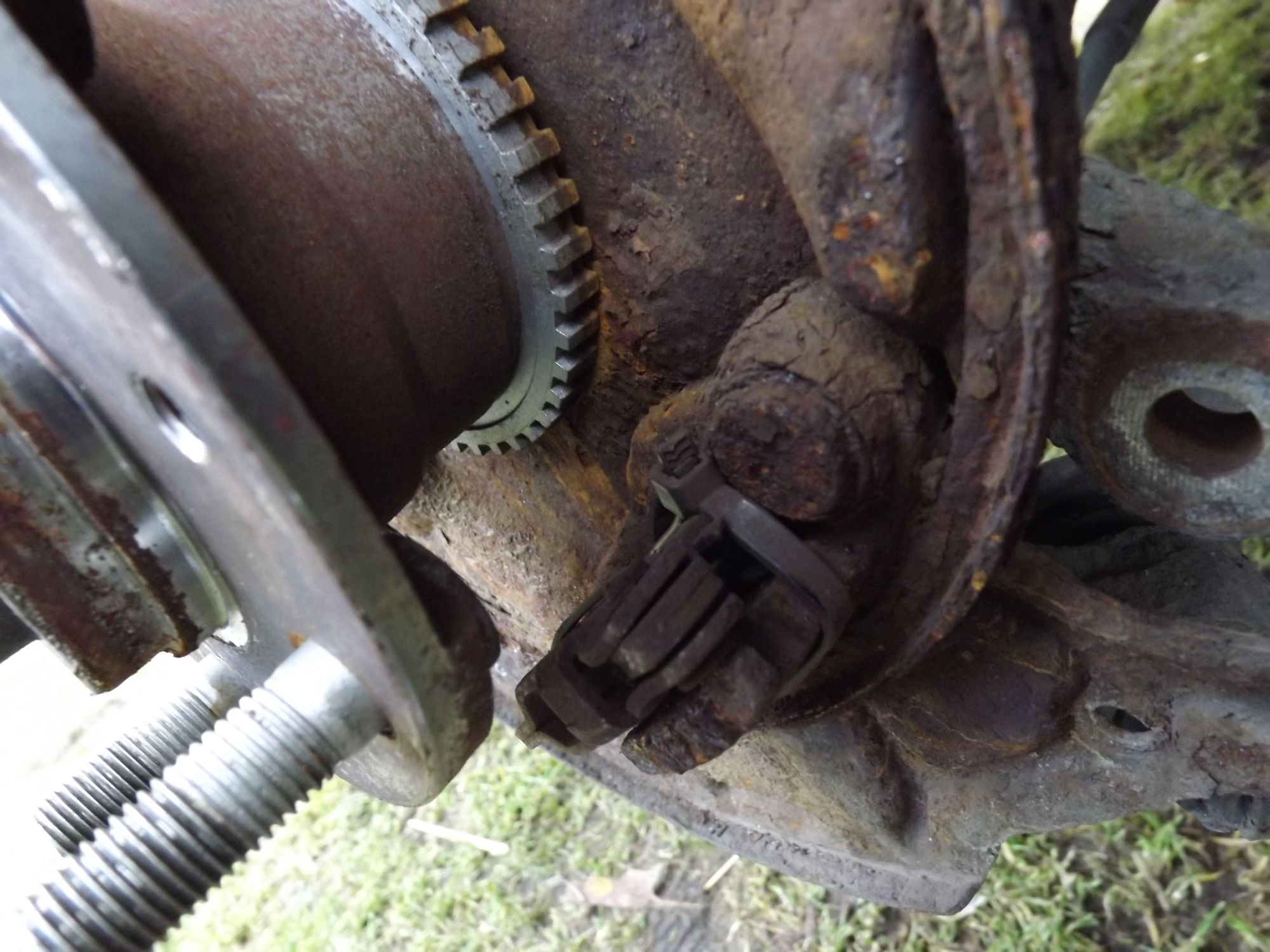

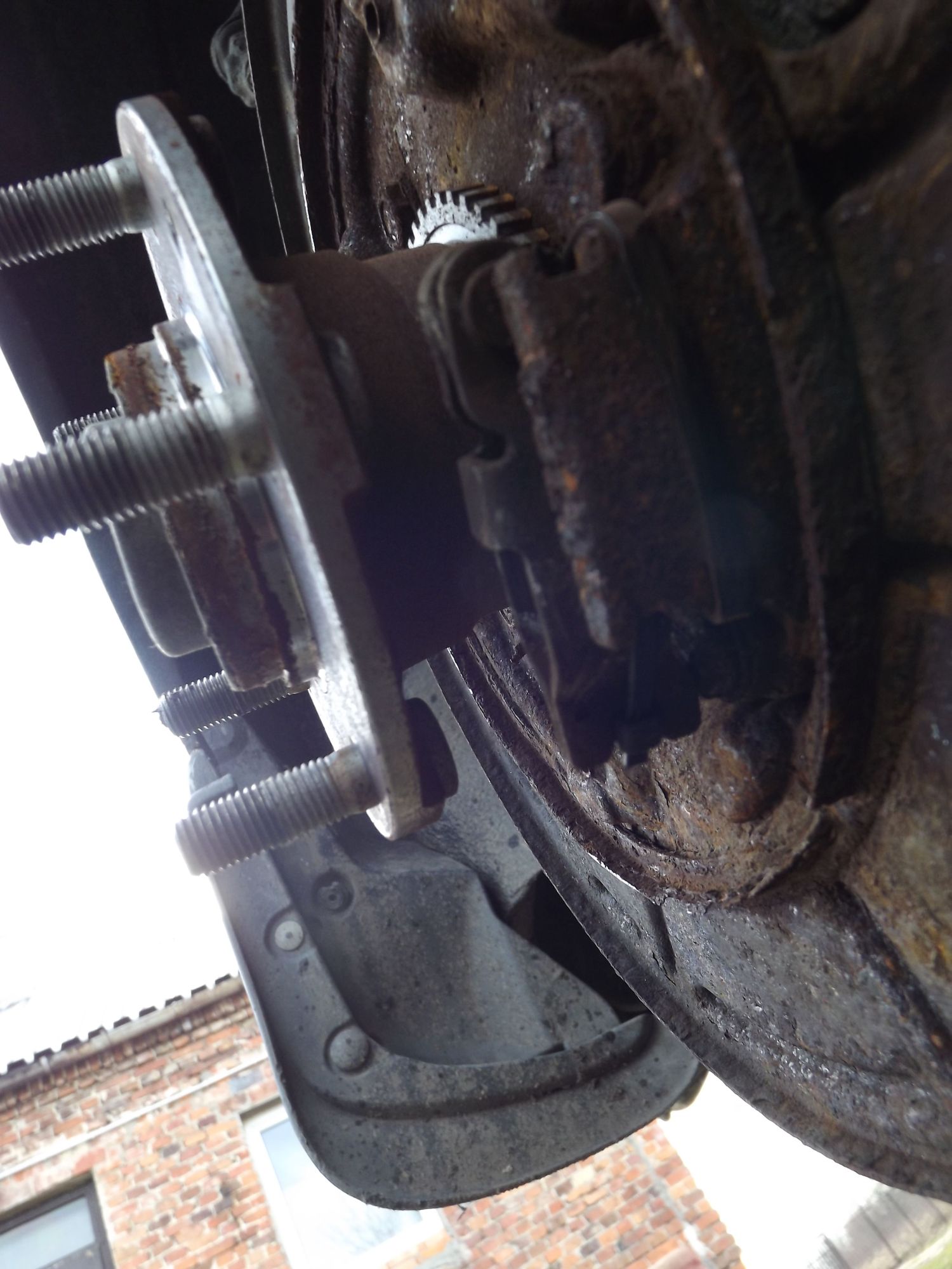

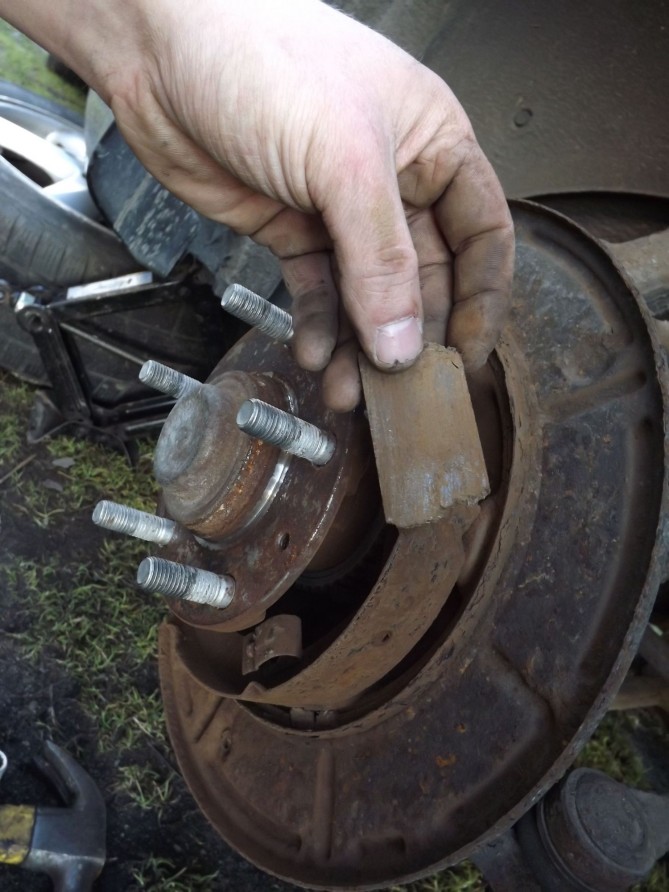

Drodzy państwo i panowie, młodzieży jak i starsi widzowie. Zapraszam na spektakl pod tytułem " Kwiatki mechaniki polskiej".
Główna rola : Mazda Xedos 9
Aktorzy : Piasta tylna lewa oraz prawa
Dalszy plan: Trytki dwie
Wykonanie: Pan ..... z garażu na polu
Więc dzisiaj ustawiłem nachylenie koła, zadziałałem z LPG, zrobiłem ponowną kalibrację, przetestuję później jak to się spisuje.
A teraz czas na spektakl:
Piasta lewa tylna:
Kawałeczek okładziny:
A teraz wisienka na torciku:
Trytex działa:
Ostatnio edytowano 15 cze 2014, 15:37 przez radar88, łącznie edytowano 1 raz

Postprzez deejay27 » 8 sty 2014, 16:25
Nieźle to wygląda :( jak to ma hamowac:)

Postprzez Beny » 8 sty 2014, 18:23
raczej co tam ma hamować <glupek2>
Kamil krótka instrukcja wymiany kierownicy by sie przydała,co i jak zeby nie wybuchło :D Też mnie czeka wymiana.
I jeszcze pytanie odnośnie centralki,podpiąłeś nową czy uruchomiłeś starą?Mi kierunki nie migaja przy otwieraniu/zamykaniu z pilota i nawet jak z kluczyka otwieram nie migają.
Posty: 8657 (86/84)
Postprzez jedrzej07 » 8 sty 2014, 18:40
Wymiana prosta sprawa. Dla pewności lepiej odłączyć aku, potem wyciągasz zaslepki od poduchy, odkręcasz poduche (klucz 10), odłączasz ją i odkręcasz kierownice (klucz chyba 21), potem kilka strzałów z pięści w kierownicę i jest Twoja ;P
