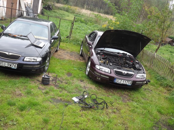

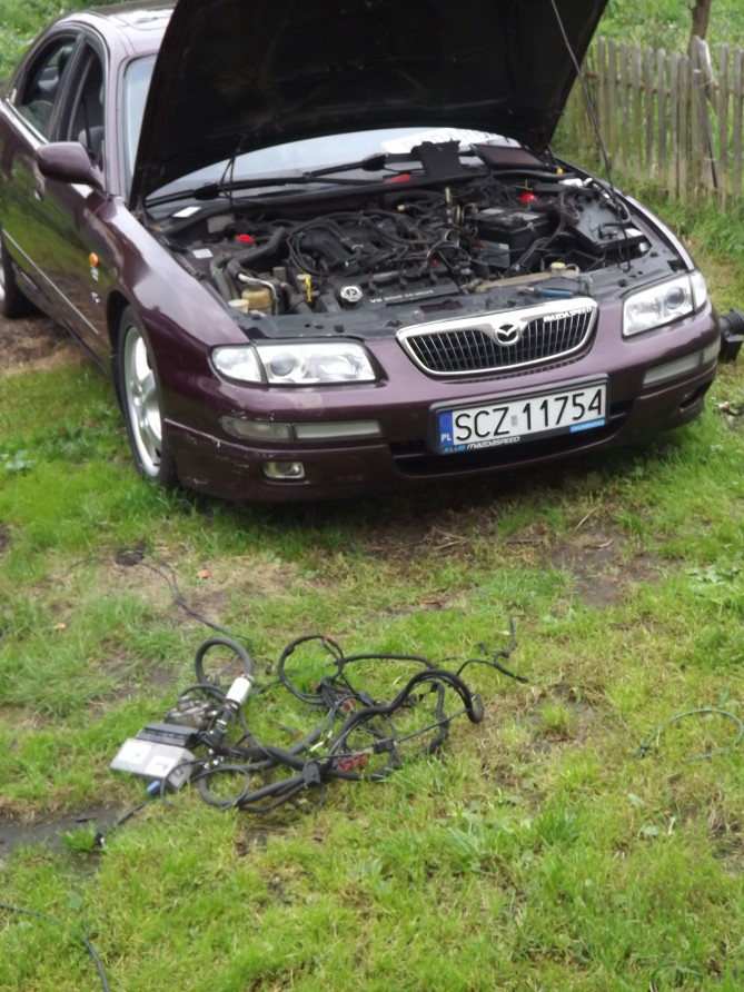

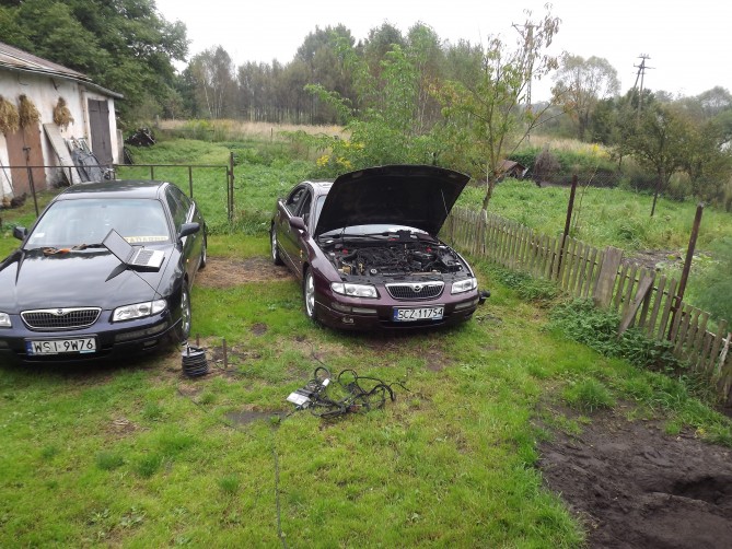

Prace ruszyły, dzisiaj czas na lutowanie, jutro muszę dokupić kilka złączek, kawałek rurki, przewody do płynu, wężyki do wtryskiwaczy....
Dopisano 21 wrz 2014 21:34:
W trakcie przepinania.
Resztę potrzebnych gratów dokupuję na dniach, ponieważ kilka rzeczy trzeba przerobić/dorobić. Myślę że w weekend pierwszy test oraz wysterowanie wszystkiego.

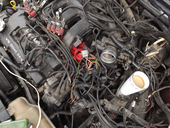

Gaz założony, dzisiaj pierwszy raz uruchomiony, działa jak natura nakazała i żadnych błędów nie ma. Nie wiem jeszcze jak śmiga lecz b.ładnie wkręca się na obroty, więc wnioskuję że będzie bardzo dobrze. Jedyne co musiałem poprawić to kolanko od LPG ponieważ przy wyższej temp. zrobiło się luźniejsze i uciekał gaz, szybko to poprawiłem i jest malina. Teraz wypadało by się przejechać gdzieś dalej i zobaczyć jak się spisuje w drodze.

Co do wypowiedzi Łukasza (Tygrys), instalacja zgadza się używana, ale ale....filtry: lotnej i ciekłej nowe, przewody płynu nowe, elektrozawór na butli nowy,przewody do wtrysków nowe, kawałek miedzi nowy, więc "stary/e" został sterownik ECU + wiązka, reduktor który nie okazuje jakiś niedomagań,przewód do wtryskiwaczy oraz wtryskiwacze, które również po podpięciu pod ECU,czas wtrysku mają równy i dają radę,chociaż to Valteki
Wszystko skręcone na opaski, gdzie gazownicy rzadko to robią (wtryski). Przy okazji zmiany LPG wyszło kilka pourywanych kabli, poprawiłem wtyczkę przy listwie PB bo też była oberwana, przy aparacie zapłonowym, przewód od impulsu cewki już urwał mi się przy wyjmowaniu, więc wyszło to w sumie na +.
