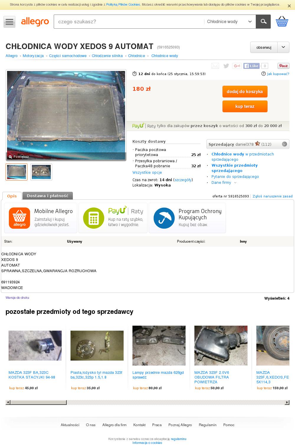

Postprzez Yoki » 12 sty 2016, 22:03
Kupiłeś już bo pojawiło się ogłoszenie http://allegro.pl/chlodnica-wody-xedos-9-automat-i5916525093.html

Ta chłodnica trochę słabo wygląda , nie ryzykowałbym :)
