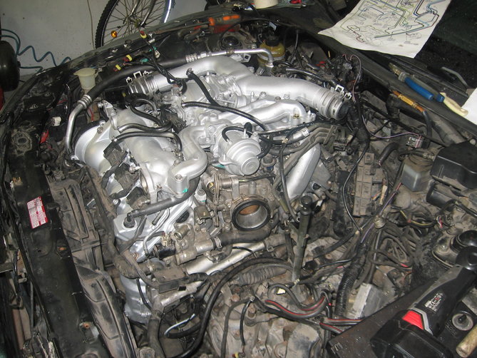

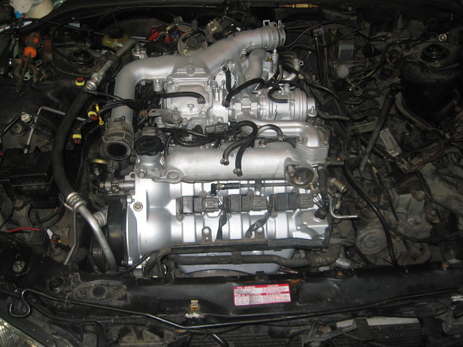

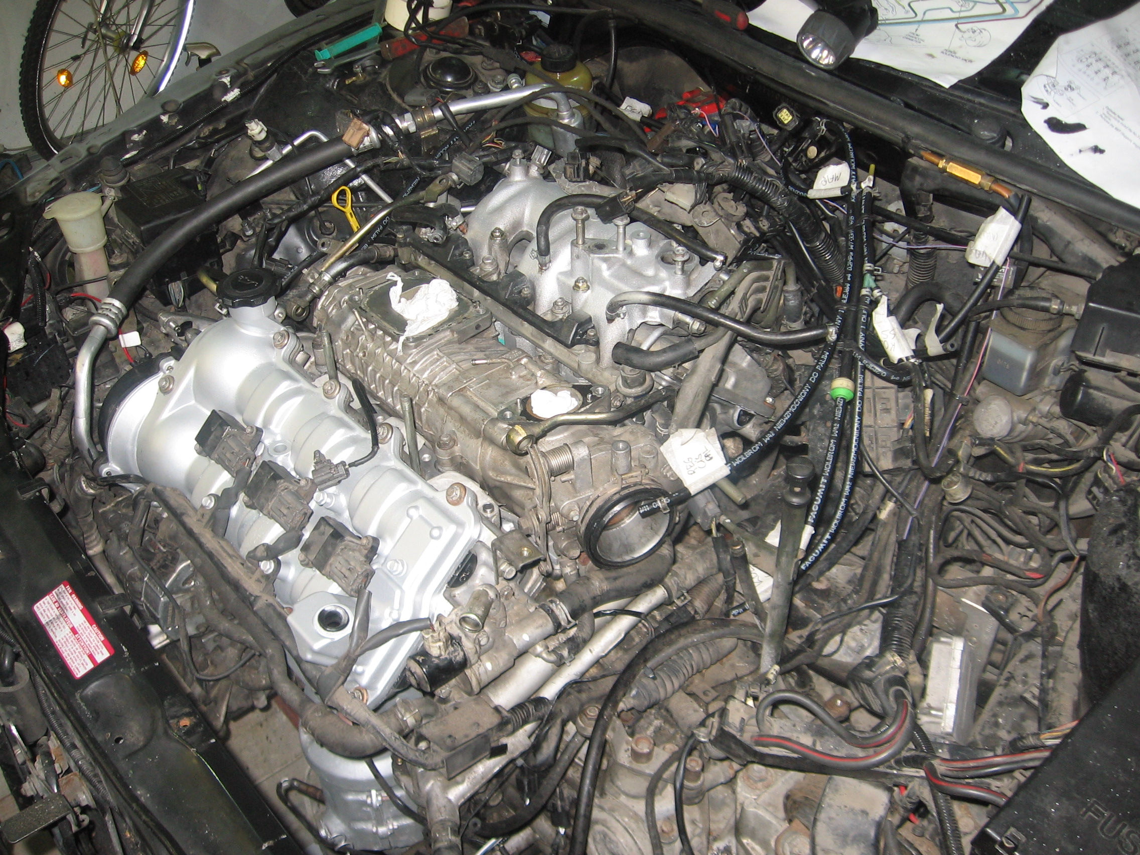

Zbrojenia ciąg dalszy, cały dolot złożony, kolektory, podciśnienia <killer> i inne duperele, typu węże wodne, obudowa termostatu, wentylatory.
Jak dobrze pójdzie to dziś po pracy biorę się za resztę i wieczorem odpalanie. Już dużo nie zostało. O ile nie wystąpią żadne niespodziewajki po drodze <co?>
Zostały intercoolery, dolot plastikowy z obudową filtra i przepływką, paski napędowe, zbiorniczek płynu, osprzęt od LPG, akumulator, trochę płynów ustrojowych i zobaczymy czy za 1 razem odpali hahaha
Potem jeszcze reszta plasticzków, osłonek, błotniki, zderzak, maska i jazda

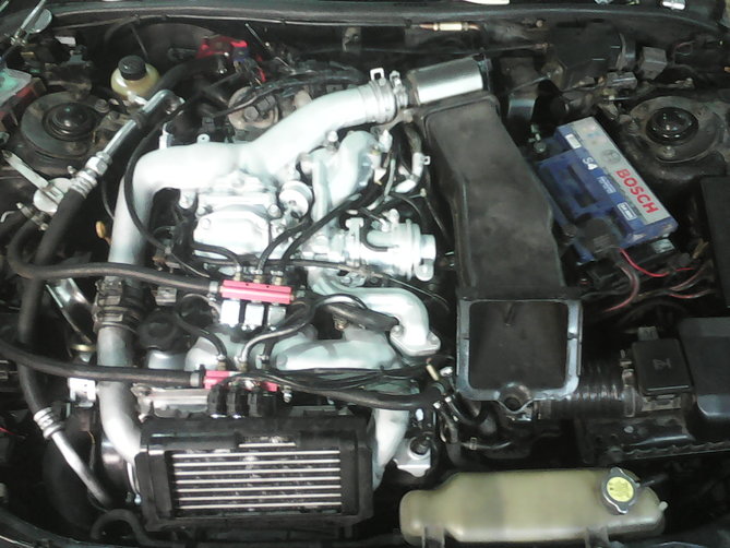

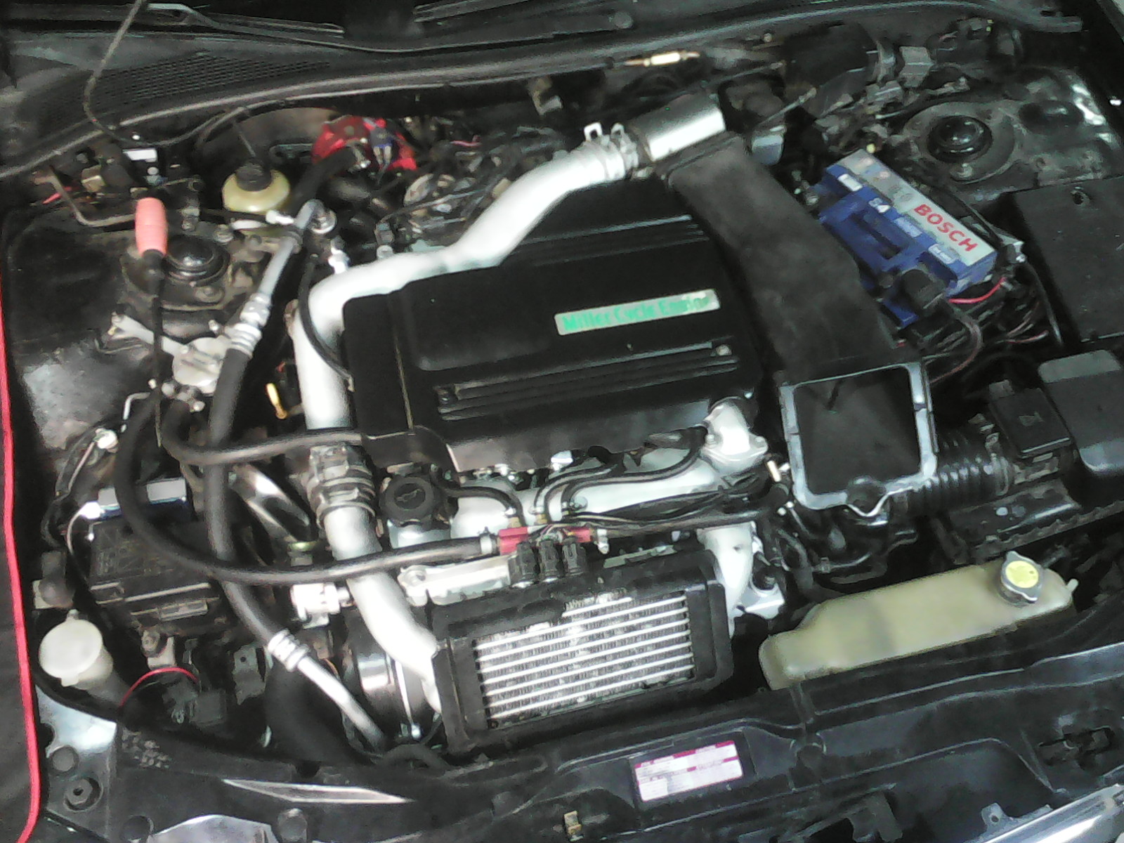

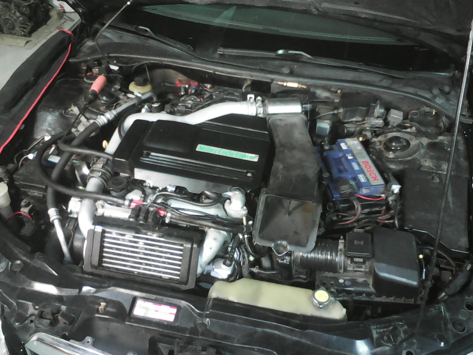

Postprzez jedrzej07 » 9 wrz 2015, 08:17
No nic, wczoraj późno zabrałem się za robotę bo dopiero około 19.00, ale około 22.30 był 1 test nagrywany telefonem. Aby odciążyć całość, przed odpalaniem włączyłem w gnieździe diagnostycznym tym pod maską pompę paliwa poprzez zworkę, aby paliwo było już w listwach kiedy będę odpalał. O dziwo Milly odpaliła od kopa jakby w ogóle nic nie było rozbierane. Myślałem, że będzie łapać, łapać, strzelać a tu odpaliła jak gdyby nigdy nic. W dodatku bez poprawek. W szoku jestem, że podłączyłem wszystkie wężyki i kostki od razu. Myślałem, że po takim rozebraniu przynajmniej 1 kostki zapomnę podłączyć a tu proszę hahaha

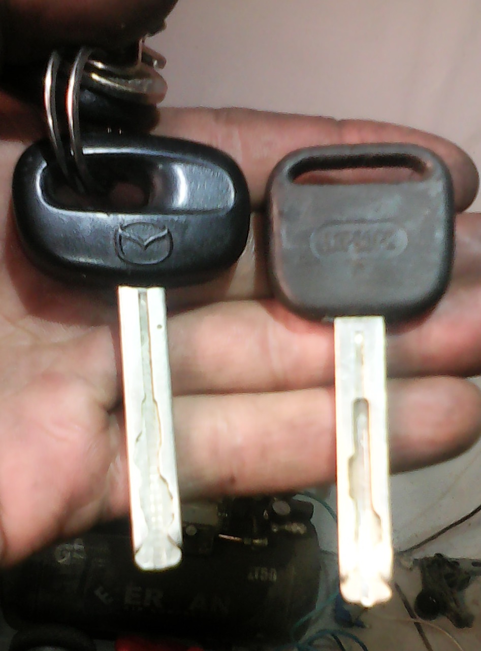

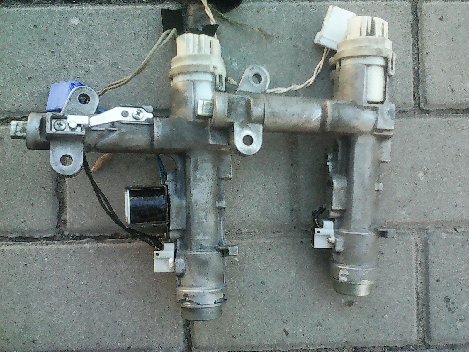

Jeśli już wiem, że auto odpala, wziąłem się jeszcze za podmianę stacyjki (zamki wkrótce), wyłącznie ze względu na mój badziewny kluczyk. A mam komplet od X9 polifta więc nic mnie to nie kosztowało (oprócz nerwów i czasu poświęconego na wymianę stacyjki.
To nie jedyny problem, bo okazało się, że stacyjka od Millenii ma dodatkowy elektromagnes (najpierw myślałem, że to jakiś czujnik). Po konsultacjach z radarem i szukaniu od czego to jest, ustaliłem, że ten elektromagnes blokuje wyjęcie kluczyka jeśli wajcha od biegów jest ustawiona na innym przełożeniu niż P (Millenie mają taki paten, że nie wyjmiesz kluczyka jak nie włączysz P, oraz, że nie zmienisz położenia dźwigni zmiany biegów dopóki nie włączysz zapłonu i nie wciśniesz hamulca). Także po testach okazało się, że jeśli ta różnica spowoduje tylko, że można będzie wyjąć kluczyk w każdym położeniu czyli tak samo jak mają X9 to stwierdziłem, że mi to nie przeszkadza i podmieniłem stacyjkę. Millenia nie ma immo, a w to miejsce jest zamontowany ring podświetlany. Także nie było problemu, wystarczyło tylko przełożyć cały ten osprzęt od stacyjki który jest wpinany małą kostką i gotowe. Teraz tylko zamki w drzwiach i gotowe

W piątek wystąpił problem. Wypadanie zapłonu i wielkie zadymienie z wydech <płacze>
Byłem w ogromnym strachu, że coś jest nie tak.
Po powrocie do garażu przejrzałem co nieco, na 4 cylindrze świeca była mokra od benzyny. Czyli wychodziło na to, że nie było iskry.
Pogrzebałem w piątek, wypadanie zapłonu spowodowane było uszkodzonym przewodem. Więc temat opanowany, ale dymienie z rury było nie do przyjęcia.
Pojechałem autem ojca do mechaniora po manometr, żeby zmierzyć kompresję.
Wszędzie równo 12, więc była nadzieja, że nic się nie dzieje.
Po kolejnej konsultacji stwierdziliśmy, żeby pojeździć więcej i zobaczyć. Bo o dziwo objaw był taki, że po postoju 20-30 min nie kopcił od razu tylko dopiero po chwili czyli po około 1km.
Tak też zrobiłem i po kilku km dymienie ustąpiło.
Wychodzi na to, że jak nie było iskry to zalał się benzyną wydech, i katalizator ten główny chyba. I jak się nagrzał to wypalał resztki benzyny z wydechu i to powodowało takie cyrki.
Od soboty zrobione nieco ponad 100km i jest gitara.
W międzyczasie jeszcze uszkodziły się 2 wężyki od wtryskiwacza gazu, więc kupiłem trochę węża i wymieniłem.
Kupiłem osłonę silnika i trochę się pobawiłem z dopasowaniem, żeby to trochę lepiej wyglądało.
