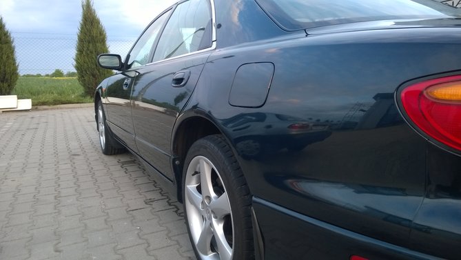

Deejay co ja boli nadkola? U mnie 3 lata po malowaniu jakiś nalot wychodzi od wewnętrznej strony na obydwóch,nie zaglądałem jeszcze pod auto na zaprawki co kiedyś robiłem.

Xedek tu już żaden "detajling" nie pomoże
Tylko malowanko , wymiana maski na taką bez dodatkowych kilogramów i tjuning tylnych nadkoli , na jakiś inny niż RAT

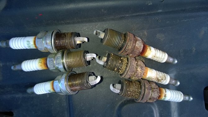

Dzisiaj zabrałem się za wymianę świec.
Zacząłem od tylnej głowicy , bo pomyślałem sobie, że zawsze to trochę trudniej i z dostępem i odkręceniem. Jednak zdziwiłem się że świeczki były bardzo lekko przykręcone , dwie niemal odkręciłem bez użycia siły.Ucieszyło mnie natomiast to, że babcia nie cieknie i wokół świec, nie znalazłem ani grama oleju .
Gorzej było na przedniej głowicy , która miała pójść równie gładko jak pierwsza.
Po ściągnięciu fajki już mi uśmiech zniknął, bo cała końcówka była w rdzy.
I się zaczęło. Za nic nie mogłem ruszyć pierwszej lepszej świecy ( tej przy korku oleju) mając konkretny zestaw kluczy . Bałem się szarpać na maxa w obawie żeby czegoś nie ukręcić. Ale w końcu się poddała ta pierwsza i pozostałe dwie, które równie ciężko były po dokręcane i zardzewiałe.
Jak już nie raz pisałem, zanim zakupiłem to auto , to wcześniej stało ono przez 4 lata, i nie wiem czy wilgoć bardziej zaatakowała akurat te świece na wierzchu a tylne nie , czy po prostu , kiedyś była uszkodzona uszczelka pod głowicą .
W kązdym razie patrząc na elektrody , wszystkie paliły równiutko , kolorek identyczny na każdej.
A tak wyglądały po wyjęciu.

No no, nieźle przyrdzewiałe, dobrze, że poszły bez żadnego uszkodzenia...
W KLu dostęp do świec jest bezproblemowy na szczęście. Więcej przeżyłem wymieniając w KJ

Dostęp super , w X6 jest gorzej bo tylna głowica bliżej grodzi i mniej miejsca. A co do :
No powiem Wam, że jak się zaparłem i nagle puściła z wielkim zgrzytem to przez chwile pomyślałem czy aby na pewno wykręcam samą świecę:)
Dobrze że z gwintem z głowicy nie wykręciłeś

Ładnie. Czujesz jakąś istotną różnicę po wymianie świec ? Moje wyglądały podobnie... Autko z trudem dobijało do wysokich prędkości. Po wymianie świec i przewodów to jakby się przesiąść z 1.6 .
