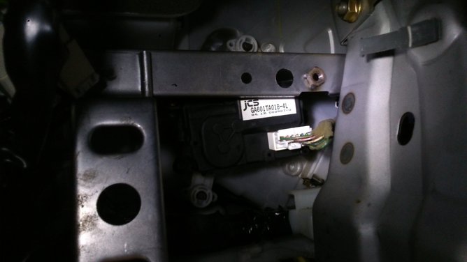

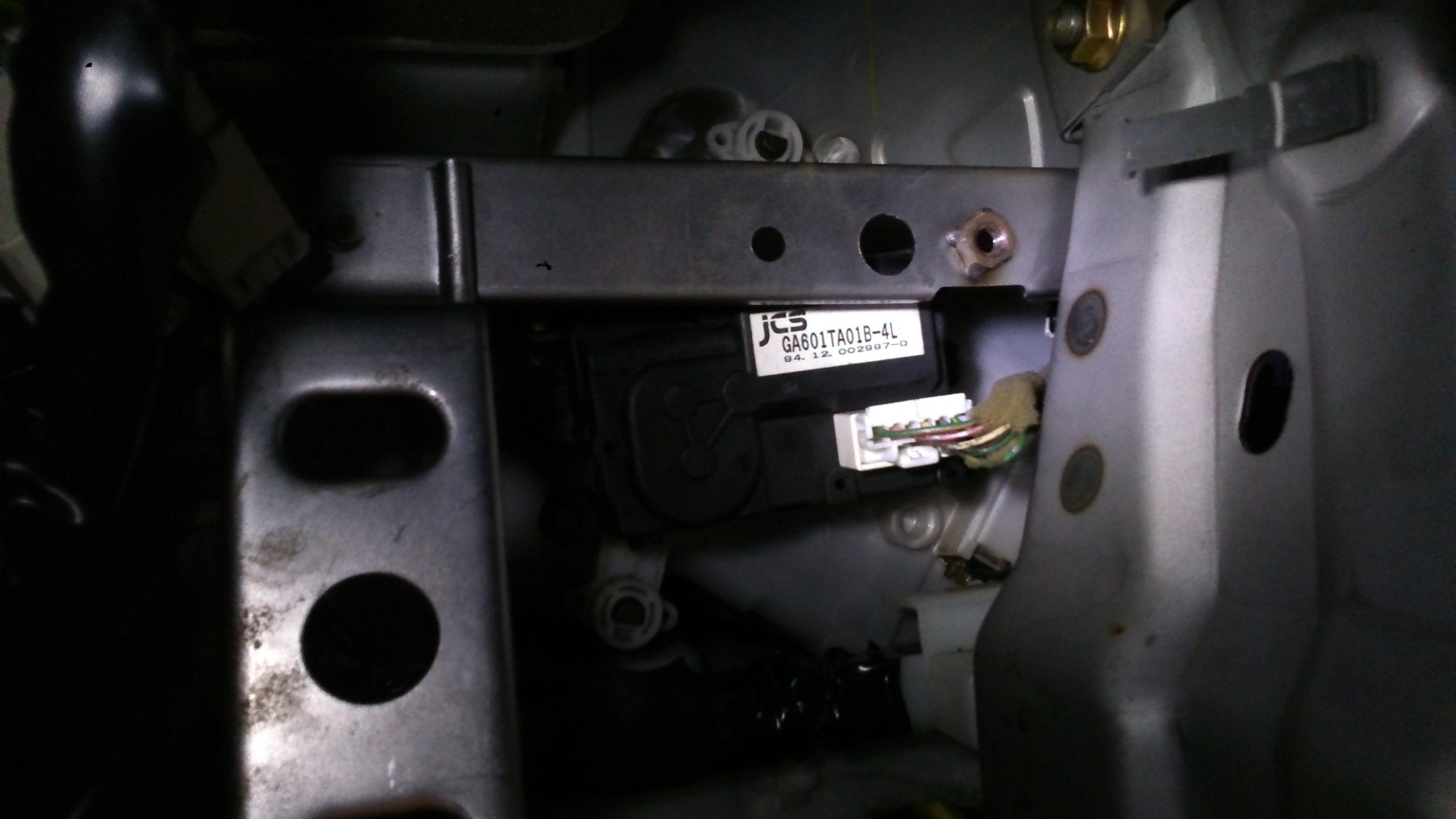

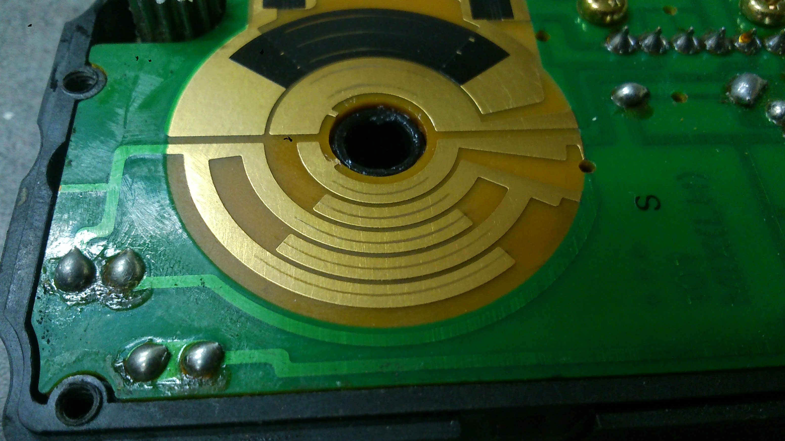

Dzięki koledze Longbow zdobyłem sprawny silniczek od regulacji temperatury.
Zamontowałem go, choć trochę akrobacji śrubokrętem było.

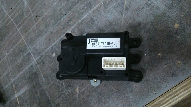

No a powodem dlaczego z silniczkami coś się dzieje jest taki:
Wycierają się ścieżki. Kiedy skończą się już dobre silniczki zostanie jedynie wydrukowanie płytki na nowo, lub dodrukowanie brakujących fragmentów (jeśli się tak da bo się nie znam) :P

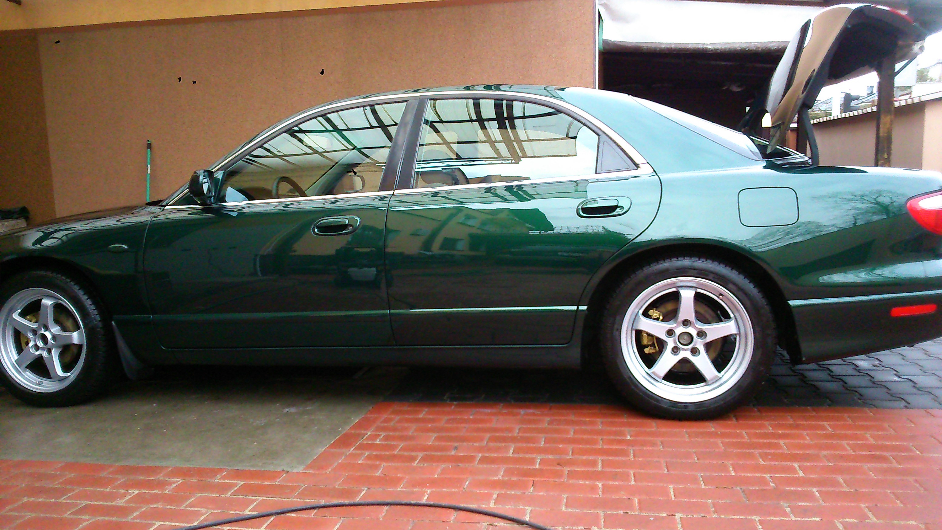

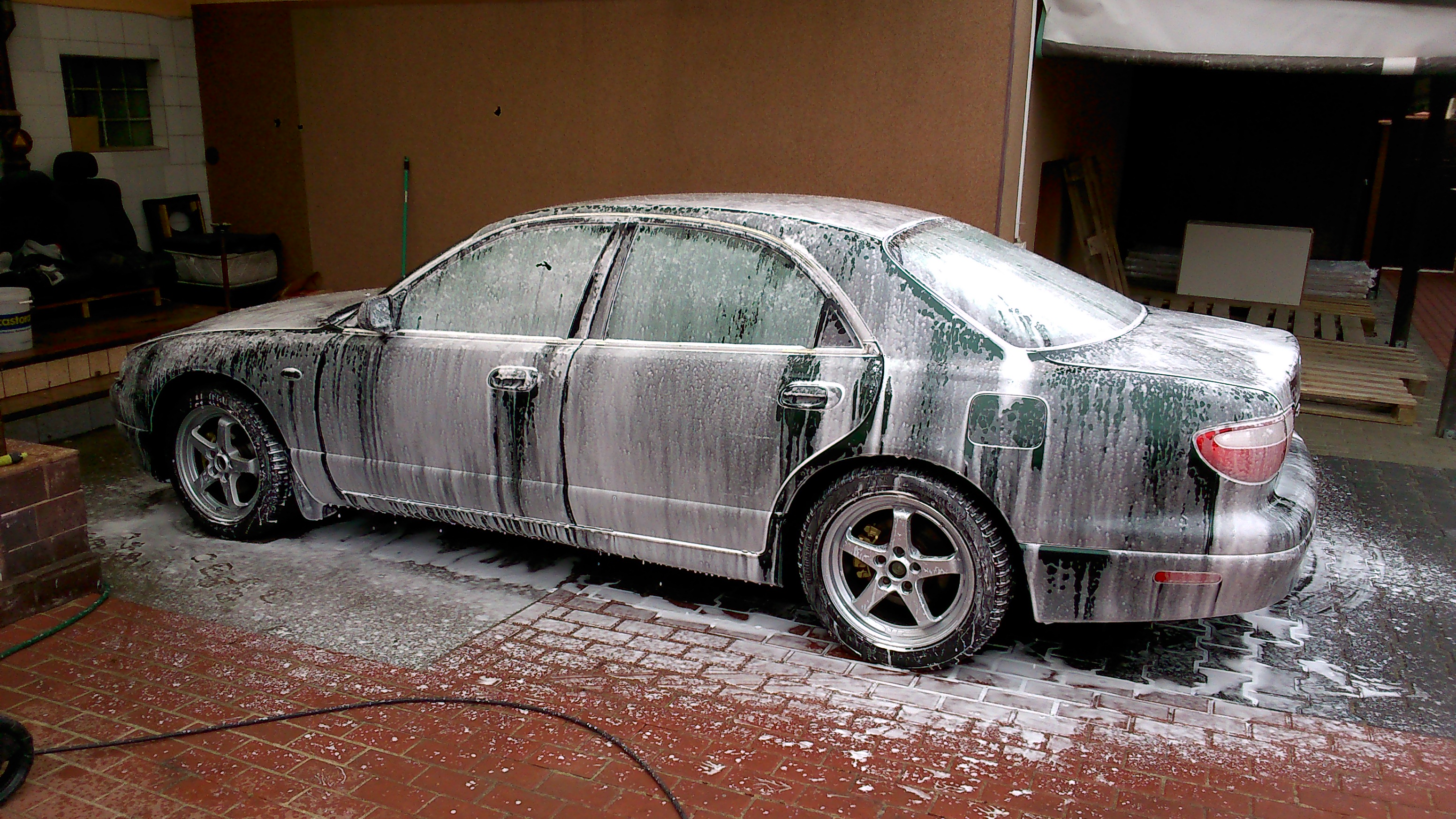

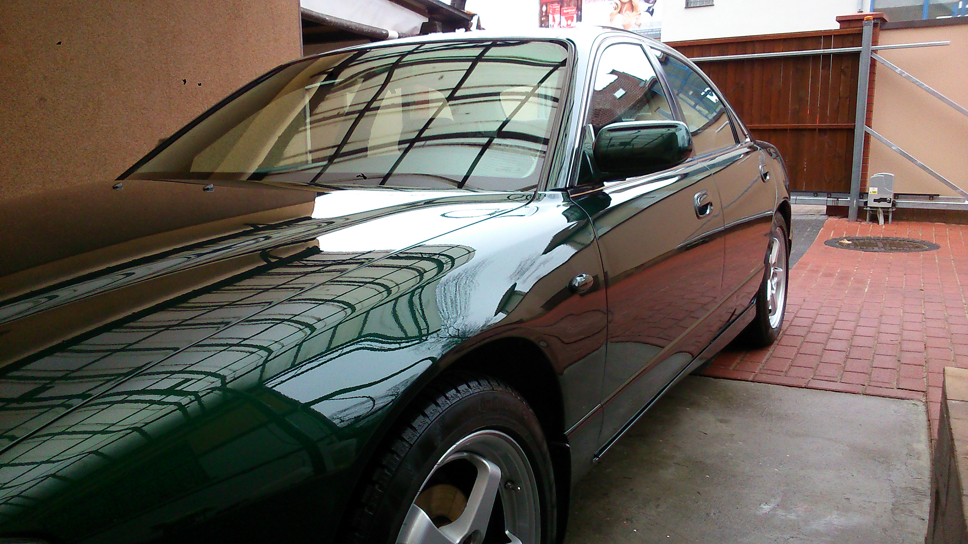

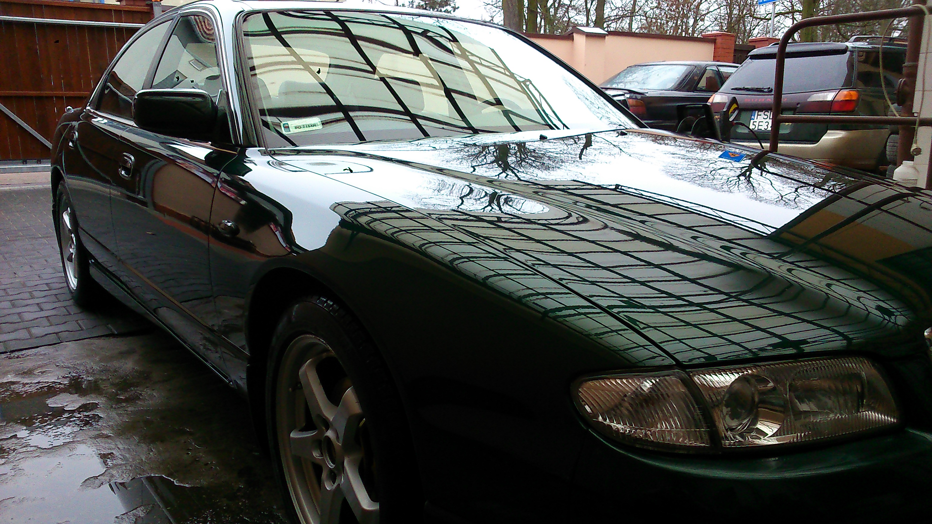

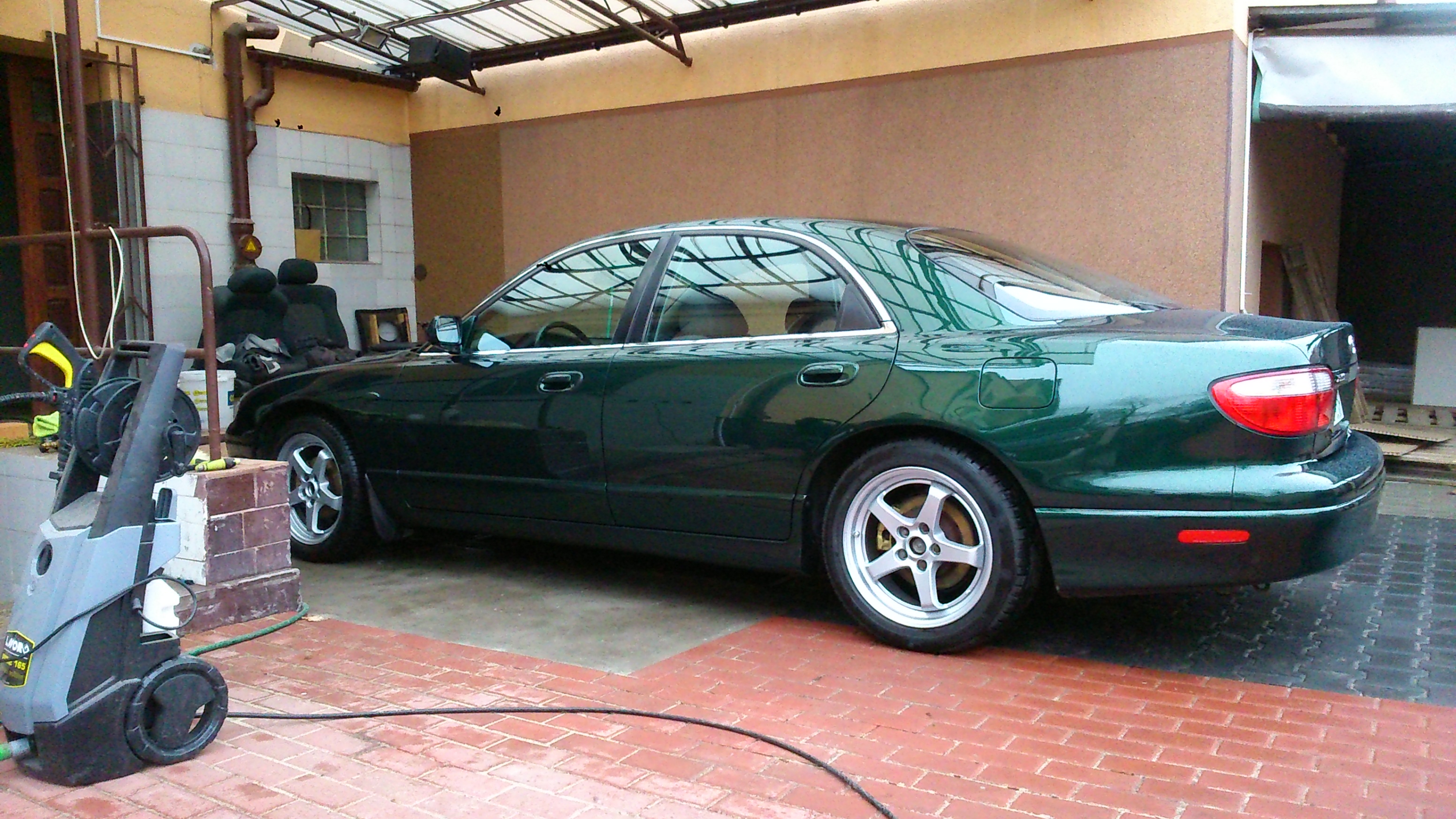

Postprzez Majk500 » 21 lut 2016, 18:08
Jako że z autem za wiele się nie dzieje to chociaż je umyłem i nawoskowałem. Ostatni miesiąc stało niejeżdżone i przyrdzewiały tarcze. To przez tydzień dość "przyjemnie" polatałem po mieście, żeby wytrzeć rudą. Na marzec chyba muszę czymś nasmarować żeby sytuacja się nie powtórzyła :P
Tak wygląda umyty...
...a tak nawoskowany

Postprzez maly1989 » 21 lut 2016, 18:49
Tak się świeci, że nie musisz zapalać świateł po zmroku:P Ładnie ładnie. Ja czekam, aż zrobi się cieplej i też biorę się za polerkę i woskowanie.

Postprzez Beny » 21 lut 2016, 19:00
Dymian jest w kółeczku napoisane,a dokładnie Soft99 King of Gloss
Całkiem fajnie ta felga wyglada,nie mogłes jej na sesje gdzies w miasto po woskowaniu zabrać?

Postprzez deejay27 » 21 lut 2016, 20:01
Właśnie a skędy ta fela się znalazła u Ciebie:)

Postprzez Majk500 » 21 lut 2016, 22:18
Dymian napisał(a):Tym czym smarujesz ma jakąś nazwę napisane Naszym językiem?
Beny napisał(a):Soft99 King of Gloss
Tak, właśnie ;)
maly1989 napisał(a):też biorę się za polerkę i woskowanie.
A ja nie polerowałem, na ten zabieg chyba oddam auto w ręce specjalistów :P
Beny napisał(a):nie mogłes jej na sesje gdzies w miasto po woskowaniu zabrać?
Niestety zaczęło padać, a poza tym na spota się wybrałem i ciemno już było :P
deejay27 napisał(a):Właśnie a skędy ta fela się znalazła u Ciebie:)
Kupiłem na zimę, za 400 złociszy <czarodziej> nie opyla się zmieniać opon co sezon, jak za takie sianko :D i to jeszcze proste i odmalowane fronty <rotfl>

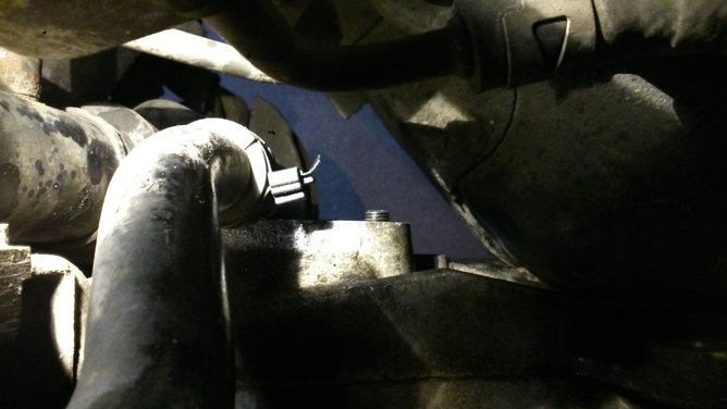

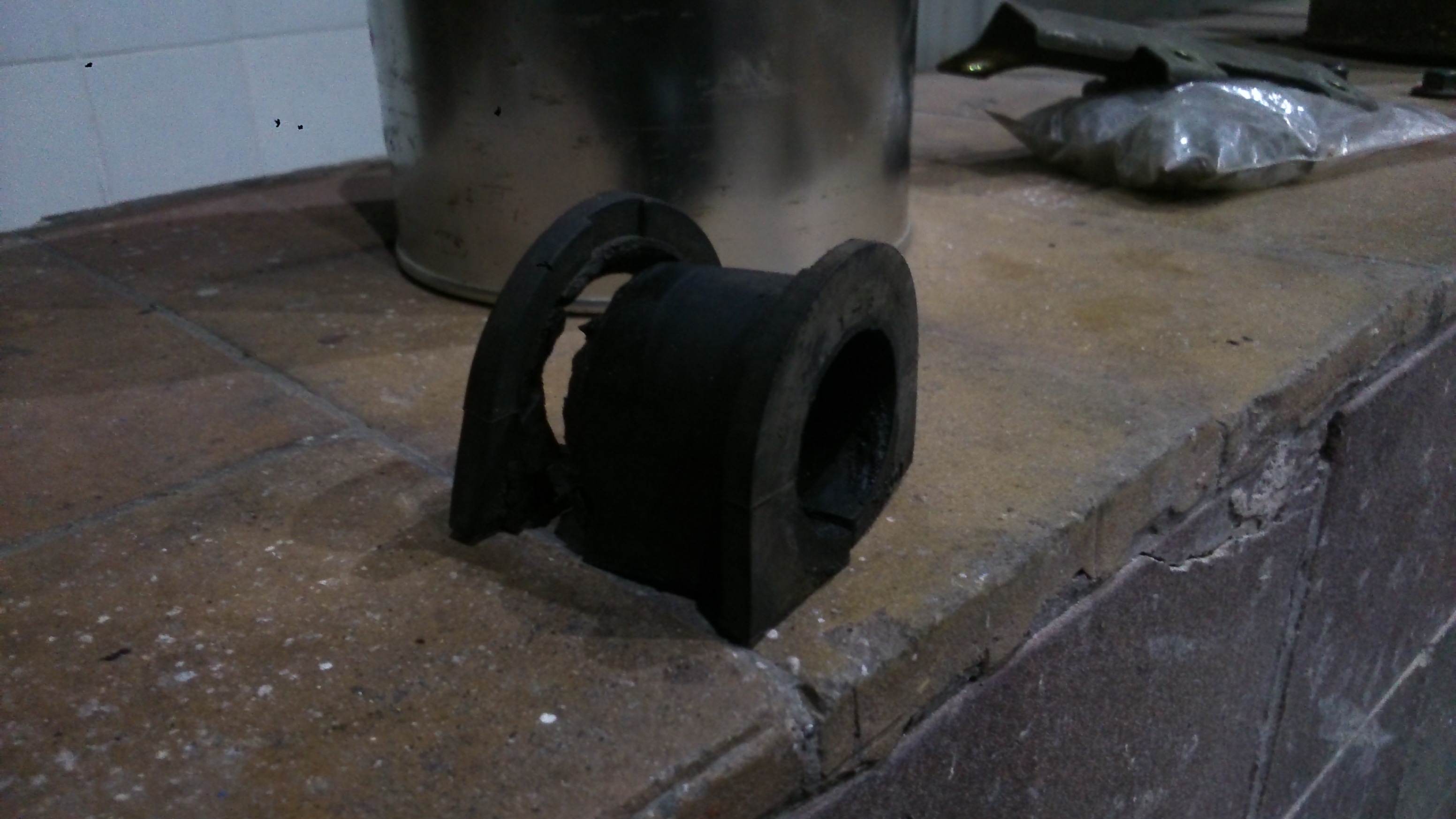

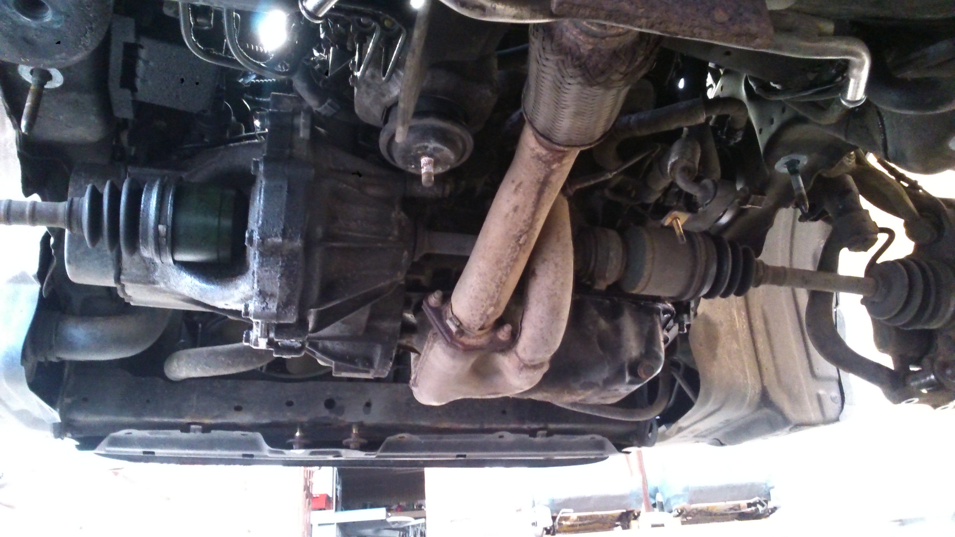

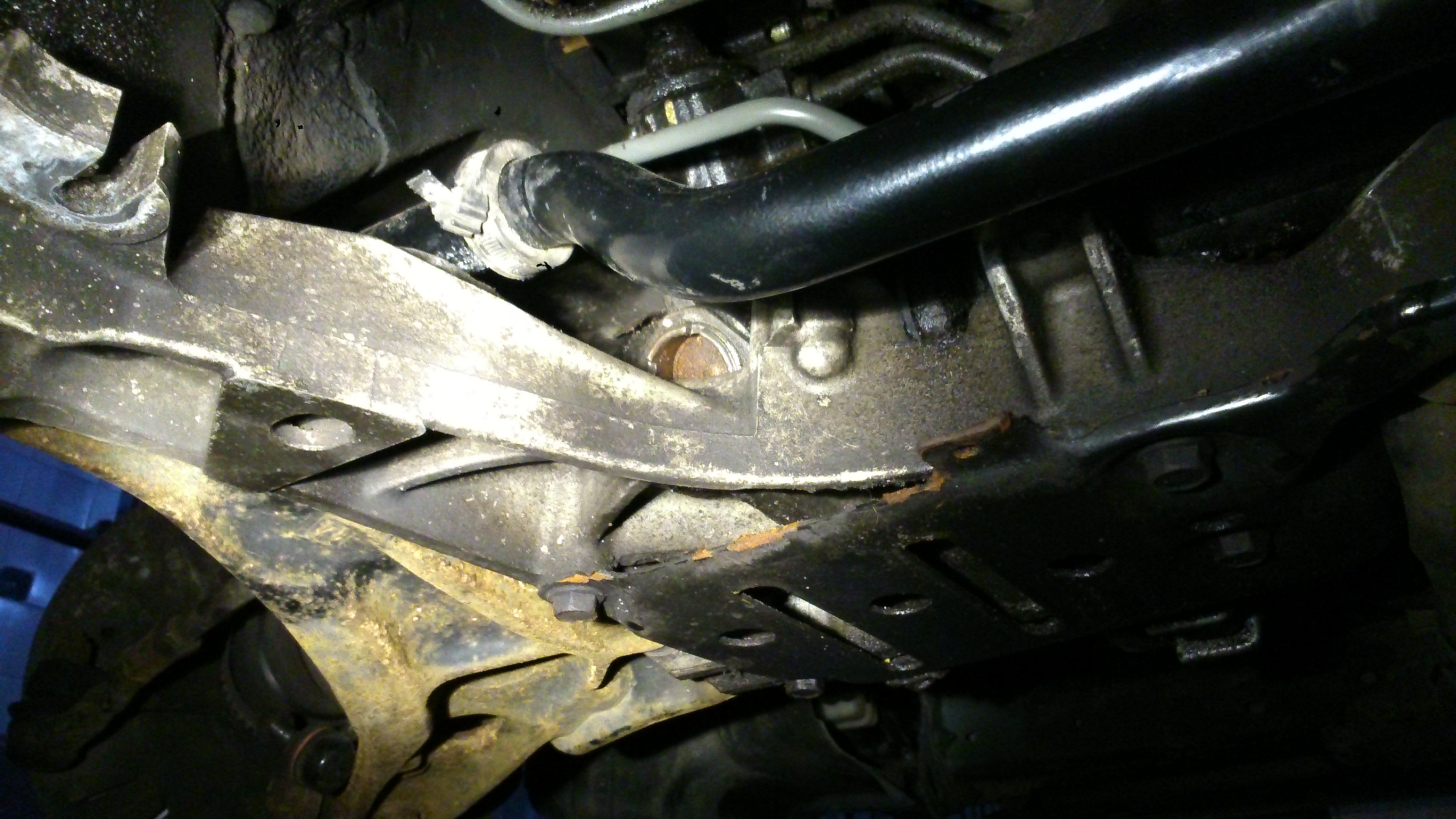

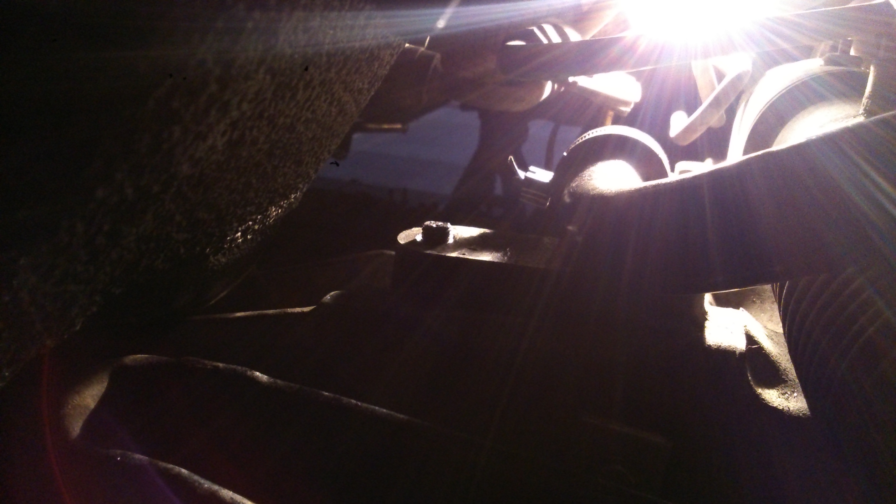

Postprzez Majk500 » 25 mar 2016, 22:15
Rozpocząłem przygotowania na tor...i dupa <płacze>
Miało się skończyć na wymianie gum stabilizatora i skasowaniu luzu w listwie kierowniczej.

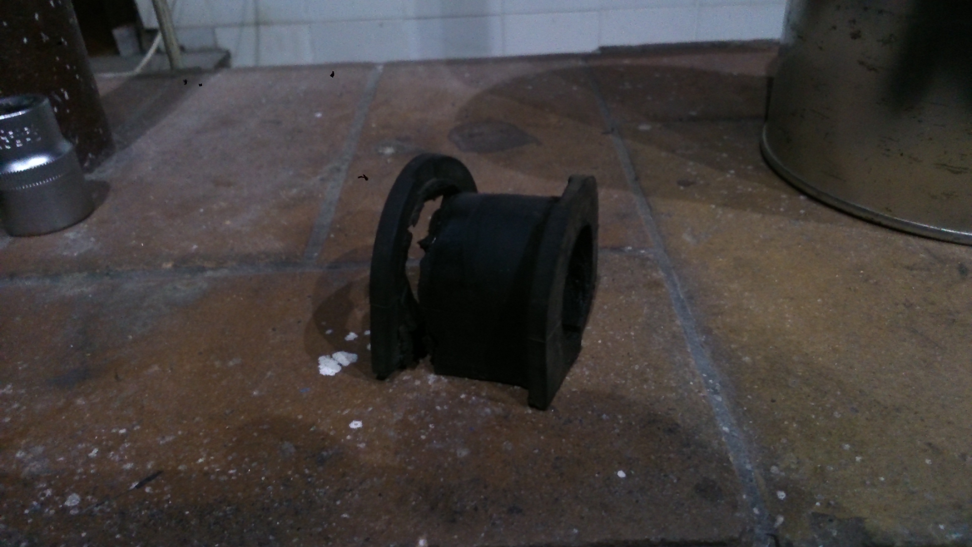

Jedna z gum wyglądała tak

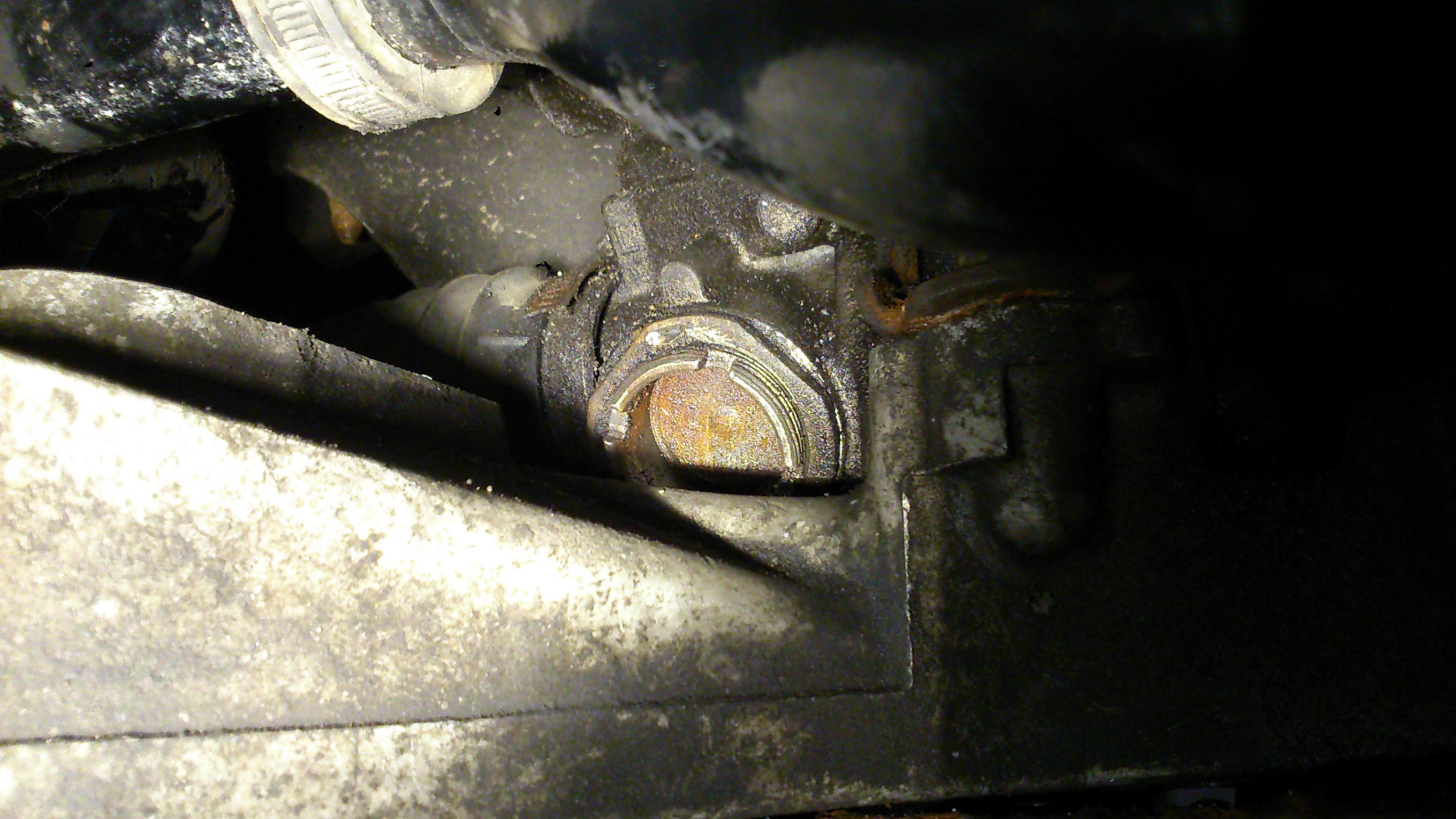

Na dzień dobry urwała się jedna śruba od mocowania tulei stabilizatora
A na dodatek luzu nie da się skasować bo nie ma na to miejsca w żaden możliwy sposób

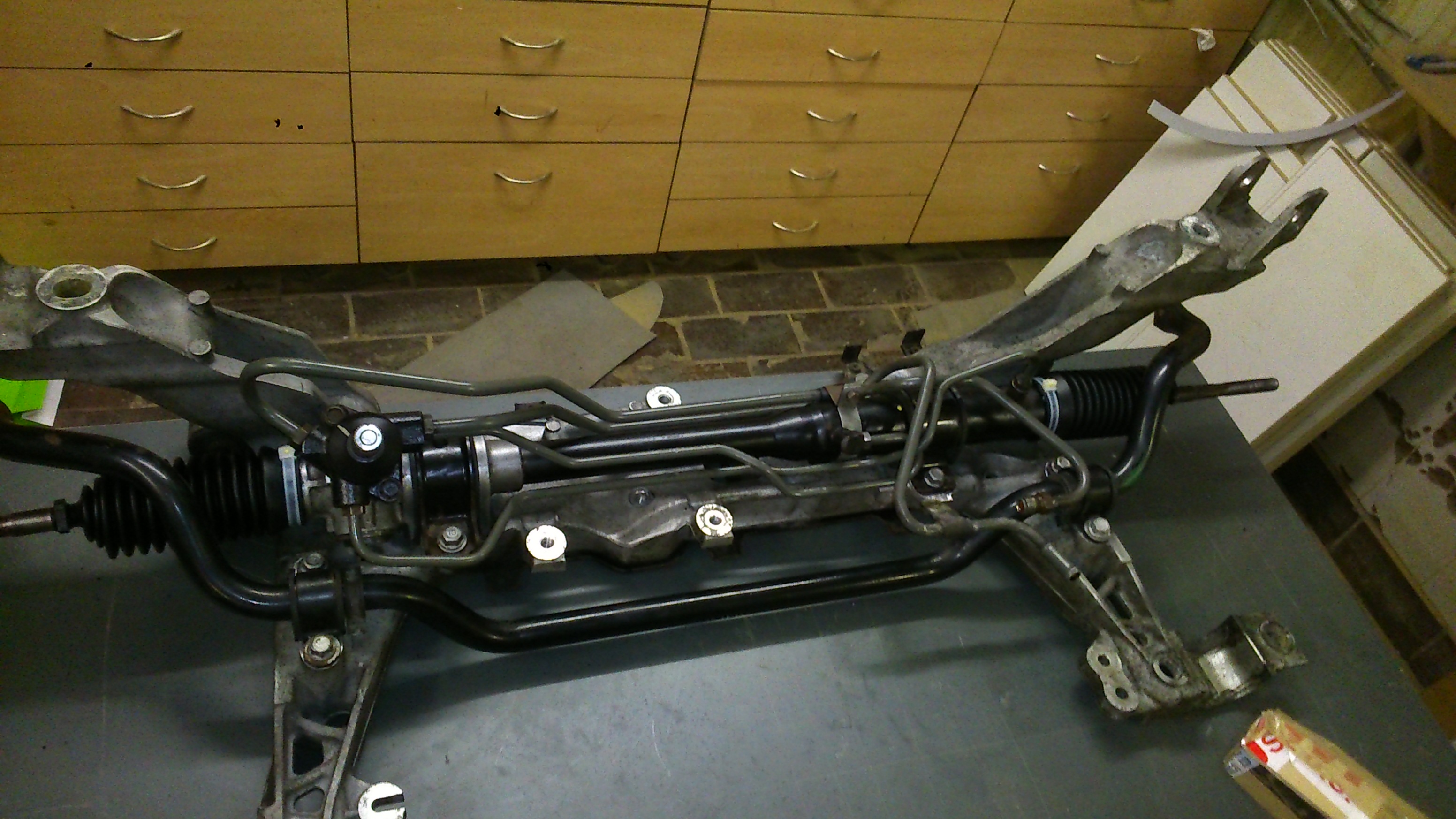

Teraz niestety pójdzie wszystko po kieszeni :| Ale zakres prac do wykonania wygląda mniej więcej tak:
-gumy stabilizatora już mam OE
-rozebrać całe sanki zawieszenia i wykręcić pozostałość śruby

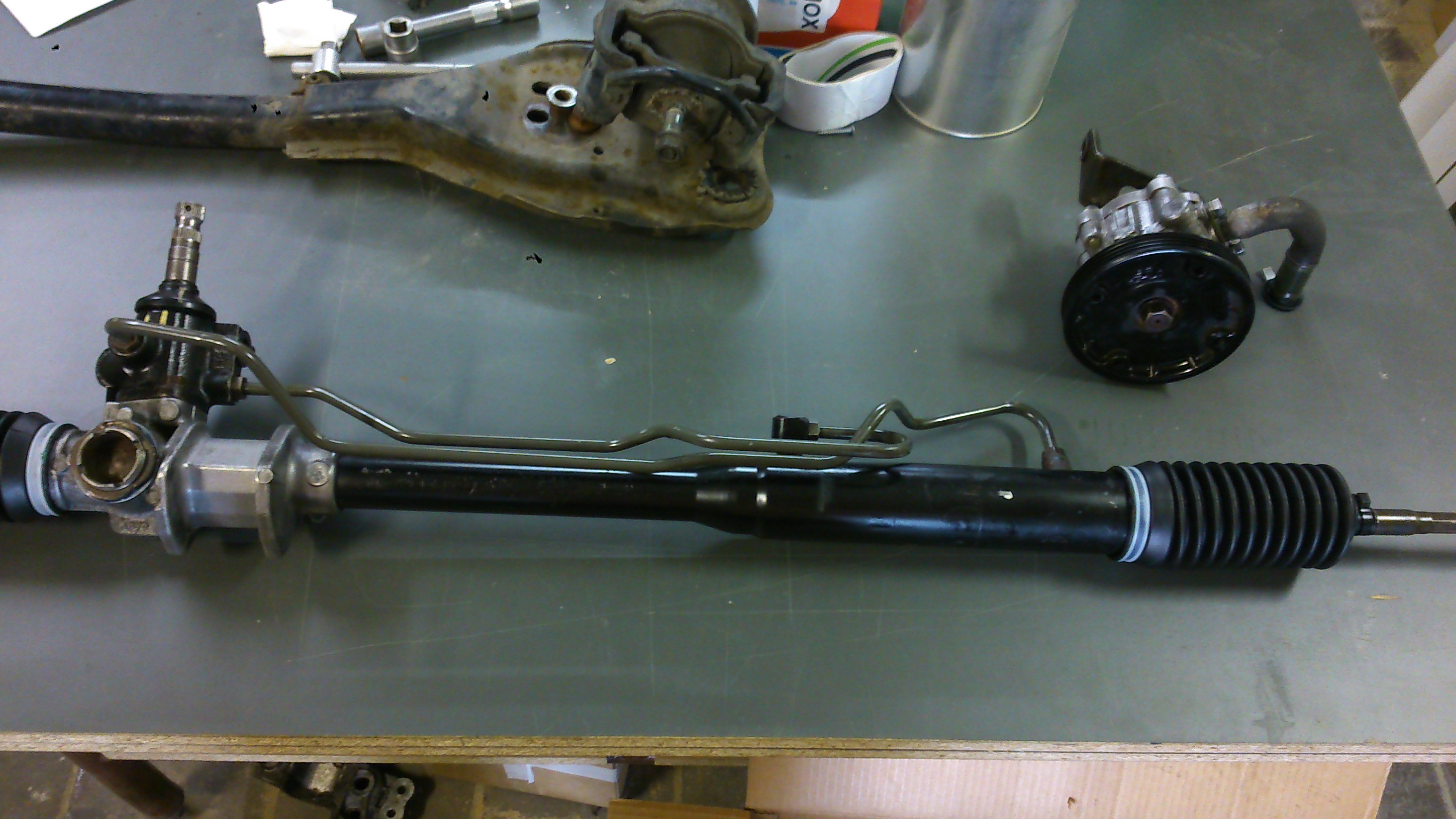

-zdemontować listwę kierowniczą i pompę wspomagania oraz oddać do regeneracji (kasowanie luzu, czyszczenie i wymiana uszczelnień bo się poci) i sprawdzenia (czy z pompą wszystko ok)
-poskładać wszystko do kupy
-ustawić zbieżność
-jeździć bezpiecznie
Mam nadzieję że wszystko ułoży się po mojej myśli :)

Postprzez Beny » 25 mar 2016, 22:22
Ehh masakra z tymi śrubami,pocieszę Cię że mogło być gorzej.
Kolega urwał śrubę od górnego drążka ta co wychodzi z nadkola zaraz przy cukierku :|
Ja jeszcze po zimie nie byłem pod spodem <oczy>
Posty: 8657 (86/84)
Postprzez szkodnik_byd » 25 mar 2016, 22:42
U mnie też jedną się urwała rozwiercone od dołu i nagwintowane
Było kilka godzin więcej roboty ale się Nynuch owi udało

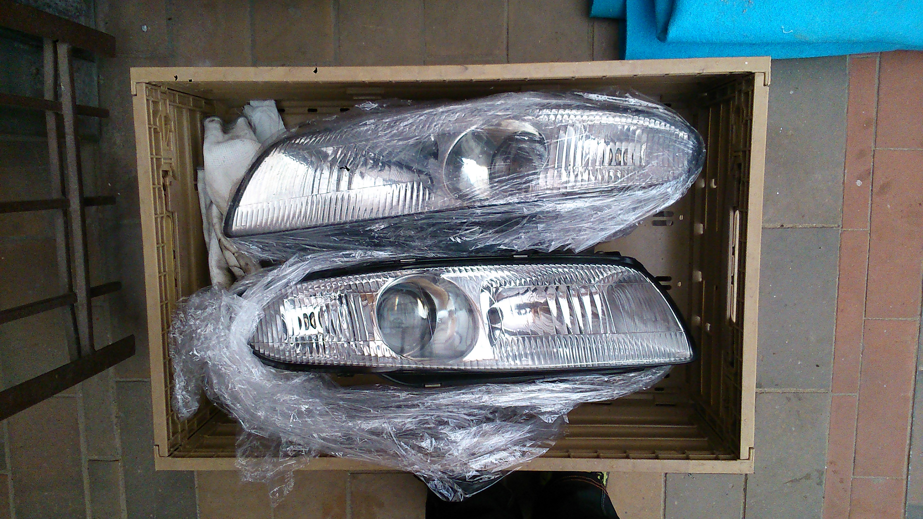

Postprzez Majk500 » 30 mar 2016, 09:10
Powoli zbieram fanty. Na pierwszy ogień lampy po regeneracji :)

Postprzez Majk500 » 5 kwi 2016, 11:54

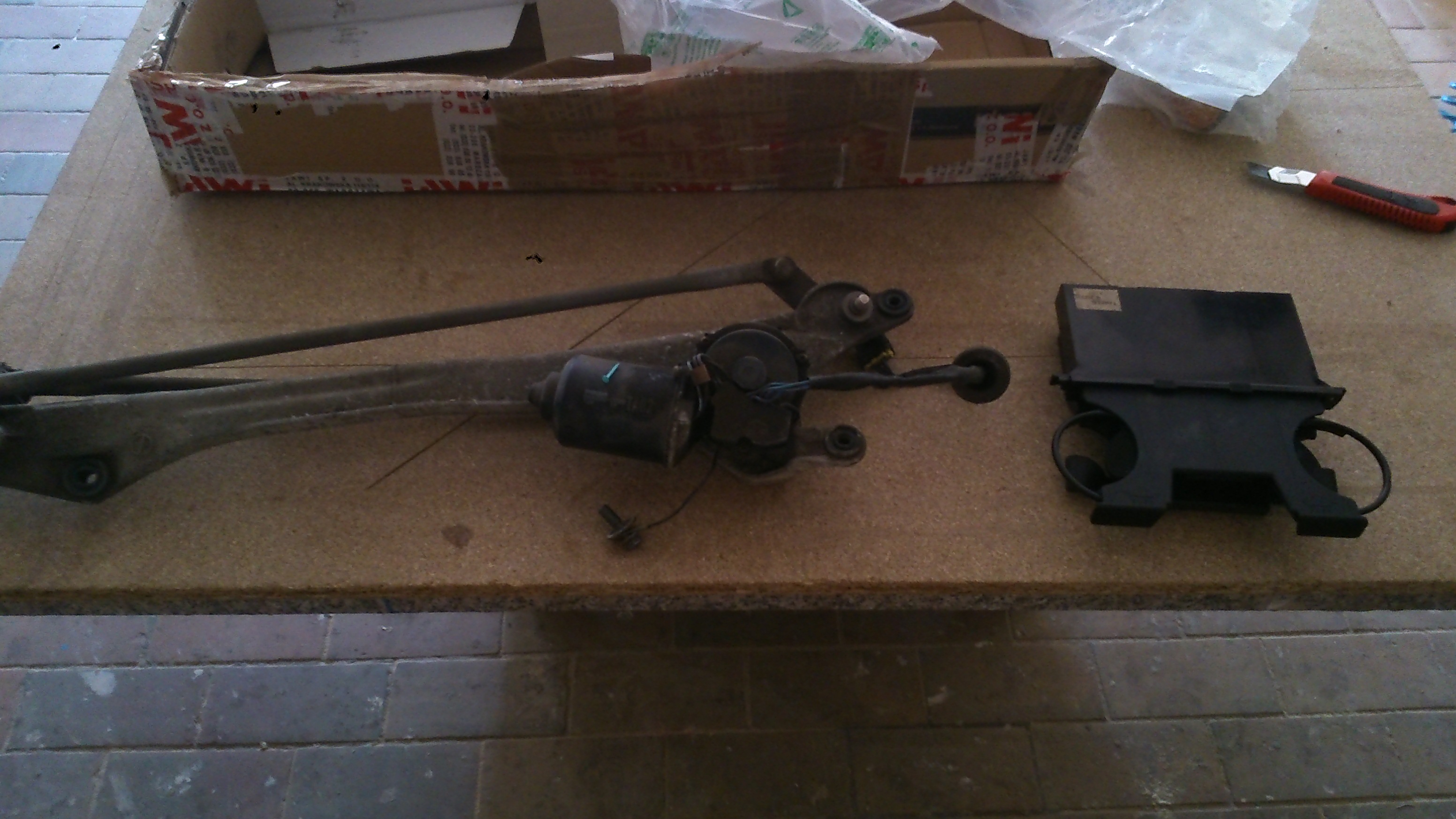

Kolejne zabawki: mechanizm wycieraczek od milleni, cupholder, zregenerowane listwa kierownicza i pompa wspomagania.
Od: 23 paź 2011, 22:18
Posty: 950 (1/11)
Auto: LS400 –>1UZ-FE
MX-6 GD-> F2T
Postprzez dadan » 5 kwi 2016, 13:51
Ten cupholder w manualu to średnio się sprawdza, piątki nie wrzucisz zostaje jazda na 3-4 biegu :) Ile dałeś za gumy stabilizatora?
Od: 1 kwi 2008, 12:23
Posty: 664 (0/15)
Skąd: Gdynia
Auto: TA KL
Postprzez Majk500 » 5 kwi 2016, 23:23
Za gumy dałem 50 zł/szt. Zestaw już gotowy do montażu :)
