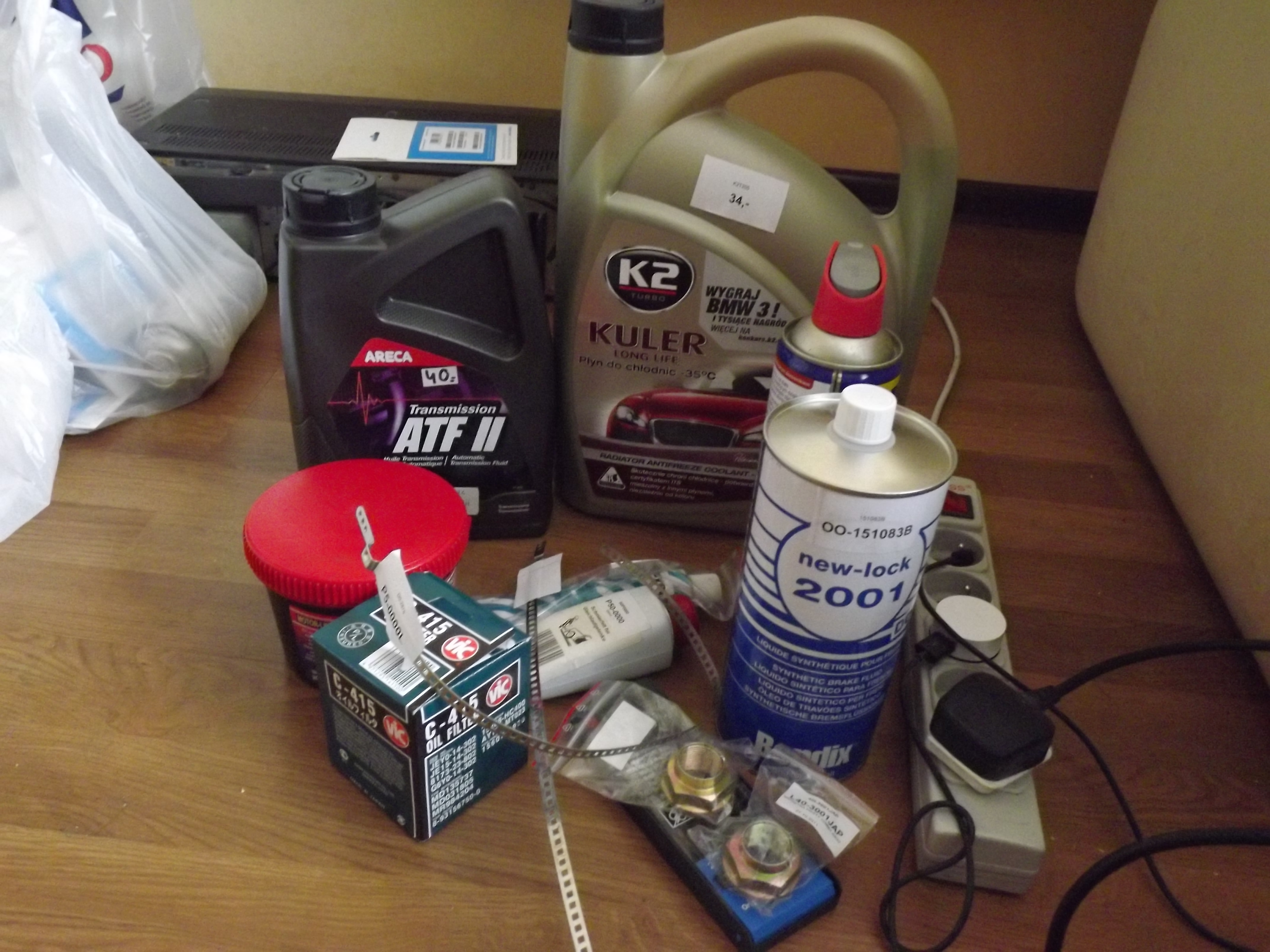

Lista zakupów:
-uszczelki pokryw zaworów OE Mazda (sklep forum)
– podkładki pod tablice klubowe
– ATF II Areca 2L do wspomagania
– Dot 4 New – lock 2001 Bendix
– Filtr oleju VIC (J) C-415
– Valvoline Max Life 5L
– Sylikon Payen
– Nakrętki piast 22mm
– Płyn chłodzący K2 Kuler
– Smar do przegubów wew. Motor Life 6
– Płyn do mycia silnika Moje auto...(zobaczymy jak da radę)
– Grzechotka bo stara się zajechała po 4 maździe <lol>
Annnooooo i jeszcze farby do silnika, ale nie zdradzę jakie kolory zasiądą w komorze.

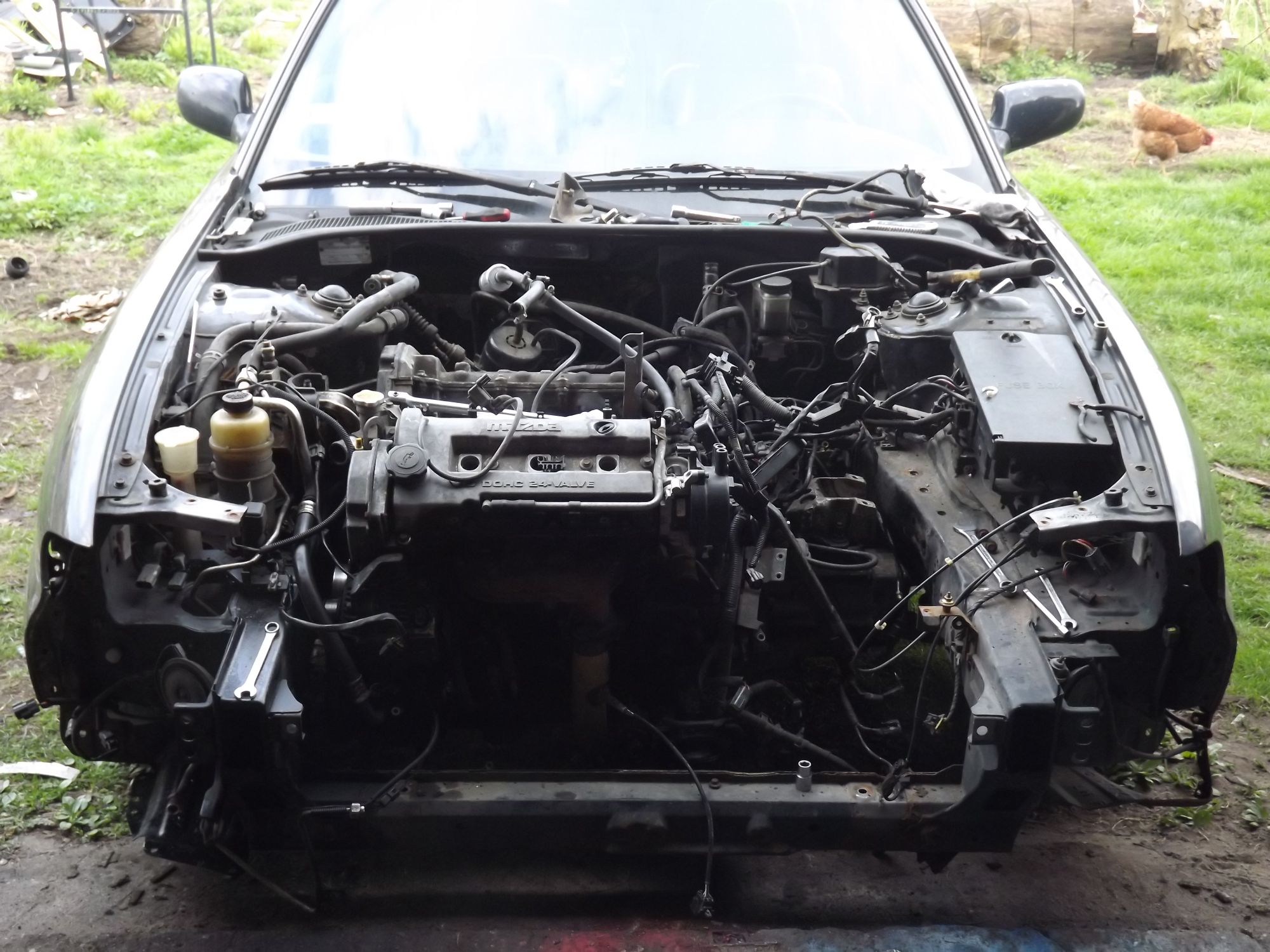

Tak na zachętę:

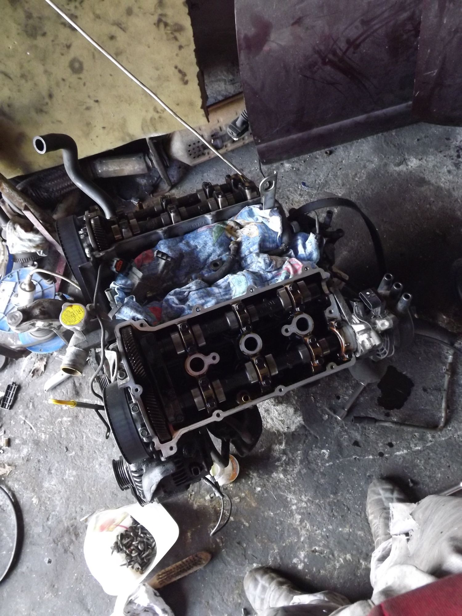

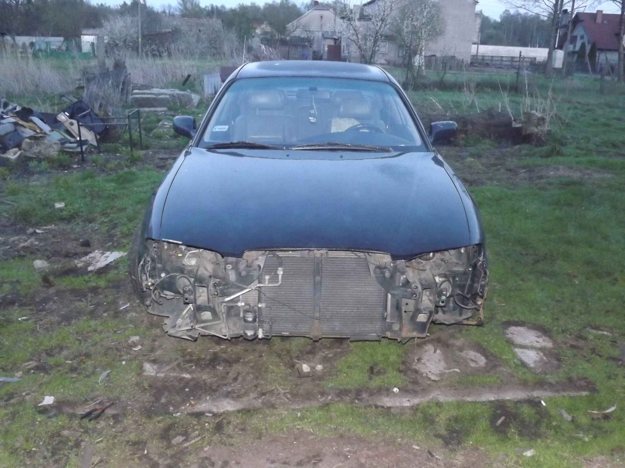

Demontaż pokryw do malowania, założyłem z innego silnika aby się nie nasypało nie potrzebnych rzeczy
Zderzak zdążyłem zdjąć, jutro demontuję pas przedni i wszystko to co potrzebne do wyjęcia tego smroda który mi wypija $$ z kieszeni:

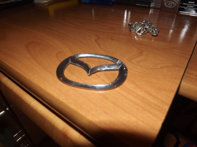

A takie coś powędruje na klapę tylną dzięki koledze krzysiek71, dziękuję za szybką akcję oraz za błyskawiczną wysyłkę:
Przy okazji oczywiście urwać coś musiałem, więc urwałem śrubę przy alternatorze (tę od łapy) <czarodziej>

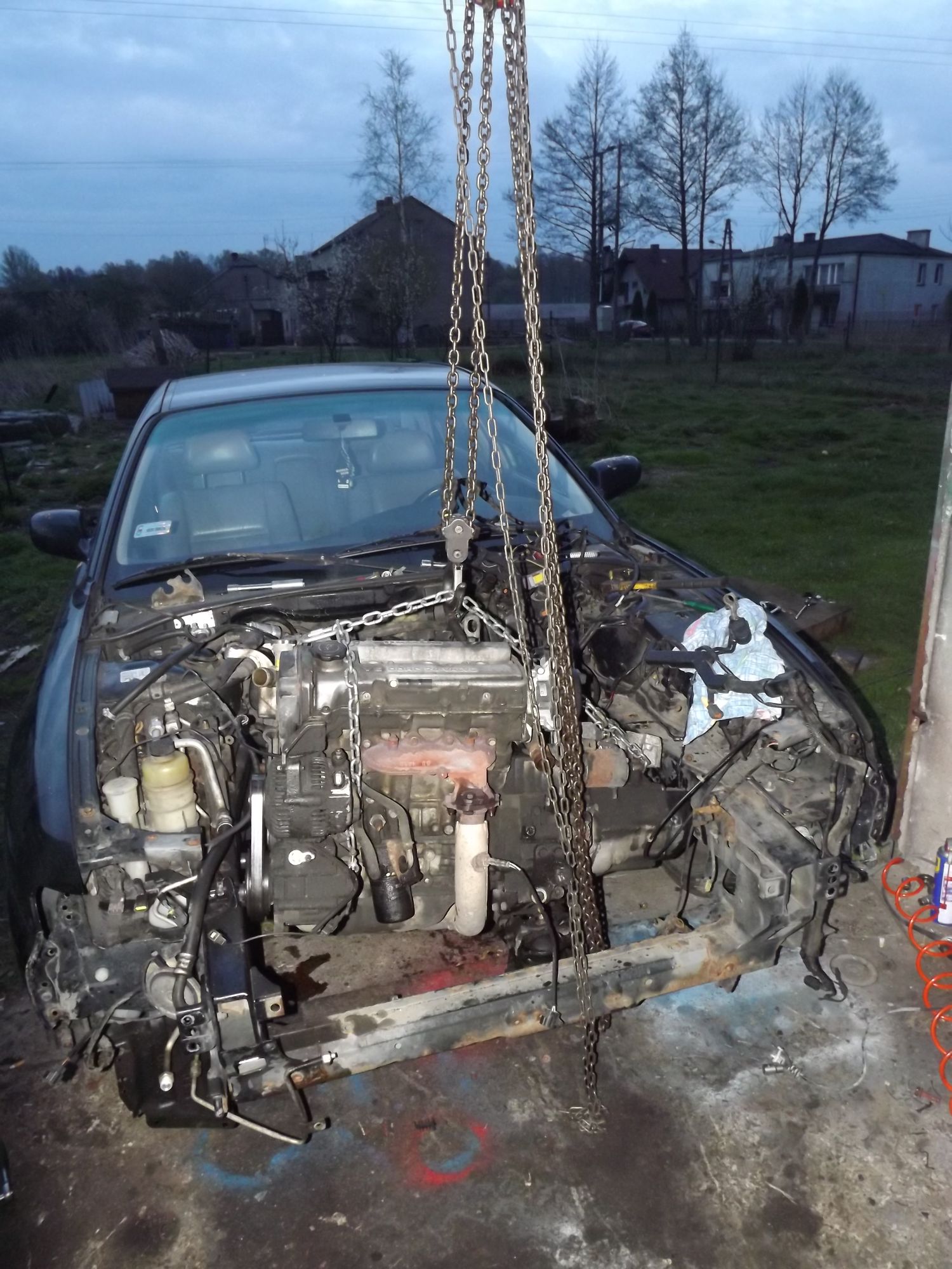

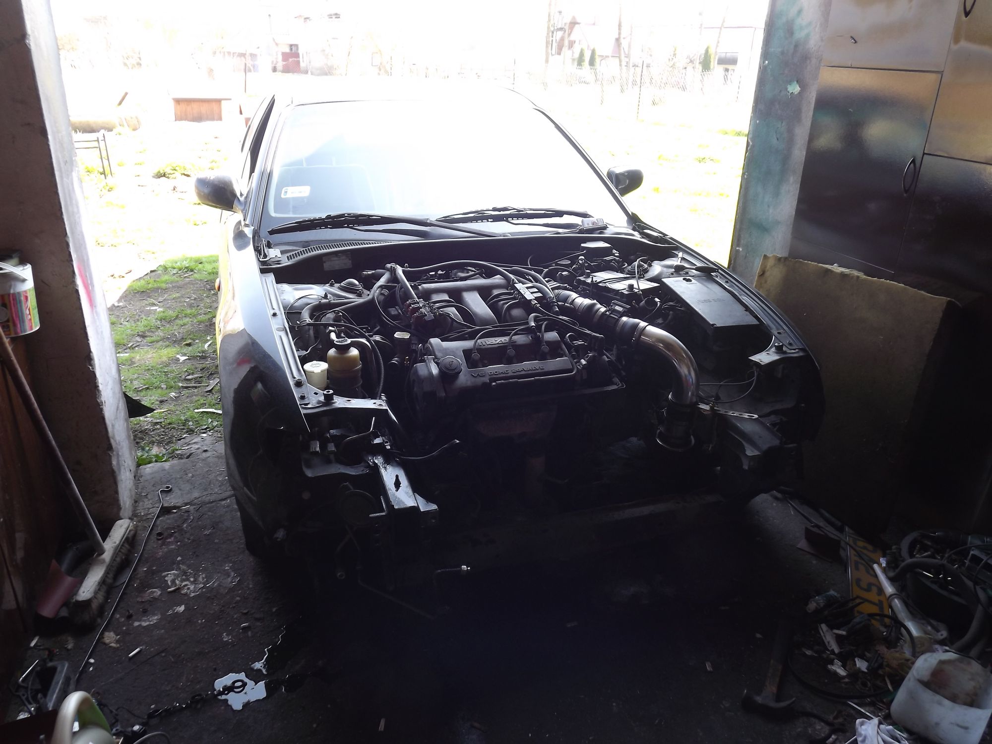

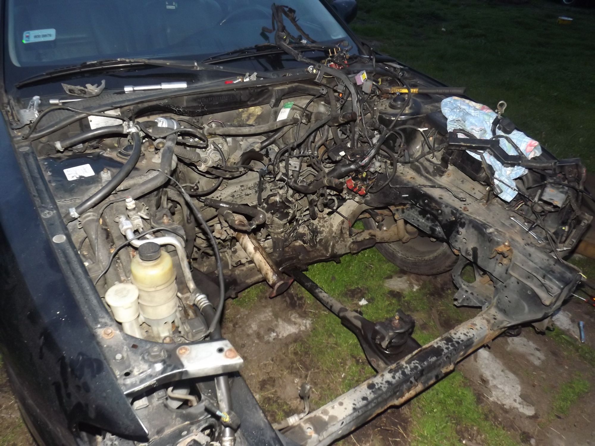

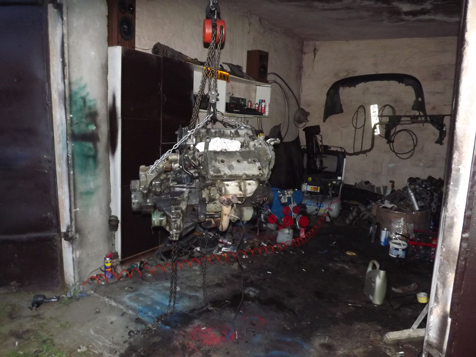

Pacjent został przyjęty wczoraj na leczenie oraz przeszczep. Wczoraj jak można było zaobserwować pacjent został podszykowany do zabiegu.
Dzisiaj trafił na salę operacyjną aby wyciągnąć wadliwe serce które brzmiało tak w ostatnich swoich chwilach:
Zacząłem od uśpienia oraz do przejścia do operacji:
Pacjent został podpięty pod respirator aby nadal było w nim życie, serce z dużym oporem wychodziło z pacjenta:
Lecz po walce przeprowadzonej przez 30min w końcu serce wyszło:
Komora została pusta o godz. 19:30:
Silnik wyciągałem w sumie 7 godz. Jutro rozpinam skrzynię i wykręcam inne pierdoły aby były na zapas.
Przekręcam sprzęgło i zobaczymy jak czas pozwoli aby doszorować gródź i może coś jeszcze wyjdzie w praniu.

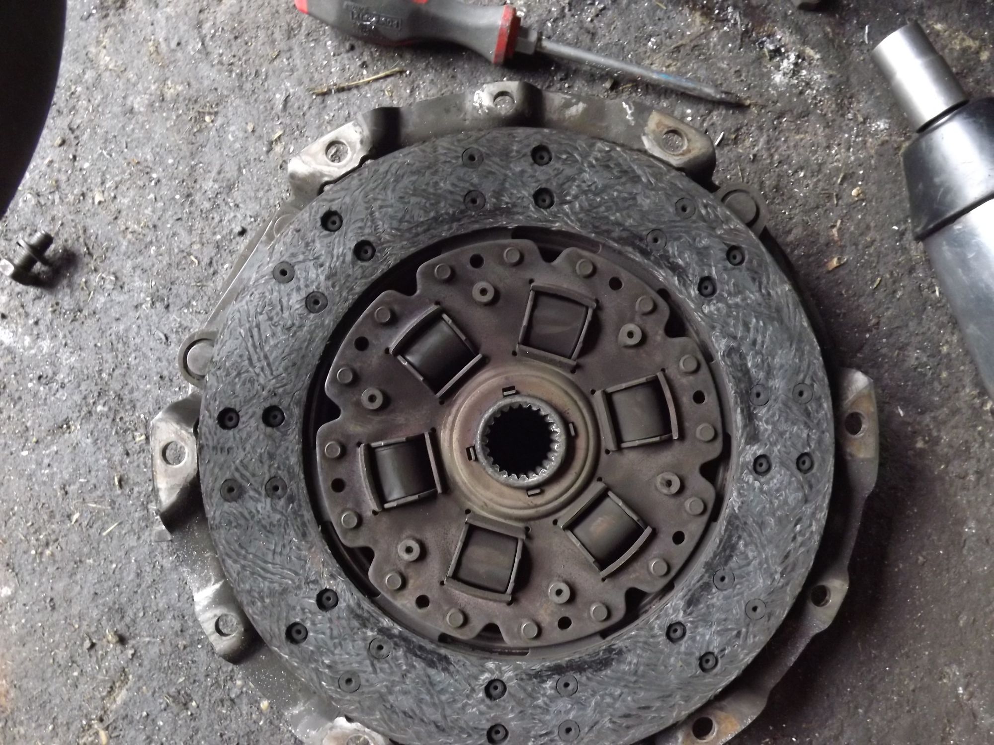

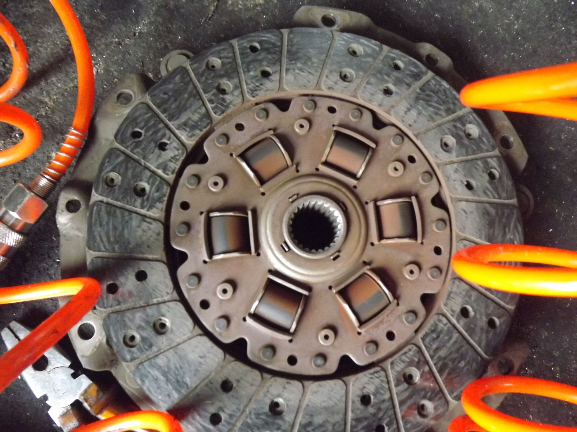

Dzisiaj poskładałem silnik w całość, połączyłem go ze skrzynią. Zostały mi do założenia paski osprzętu i można będzie zacząć montować go w komorze w najbliższym czasie.
Dowiercę jeszcze 4 otwory pod LPG w kolektorze, ogarnę komorę i lada dzień odpalanie czas zacząć.
Dla zainteresowanych to sprzęgło KF oraz KL to jedno i to samo sprzęgło, mało tego skrzynie są identyczne i półosie z przegubami też.
A tak wyglądało sprzęgło z KLa:
Tak z KFa:
Oczywiście wszystko już na swoim miejscu, stare sprzęgło zostawię do podkucia, wiem że Łukasz (drogbyo) to robił więc tarcza czeka na lepsze dni z $$

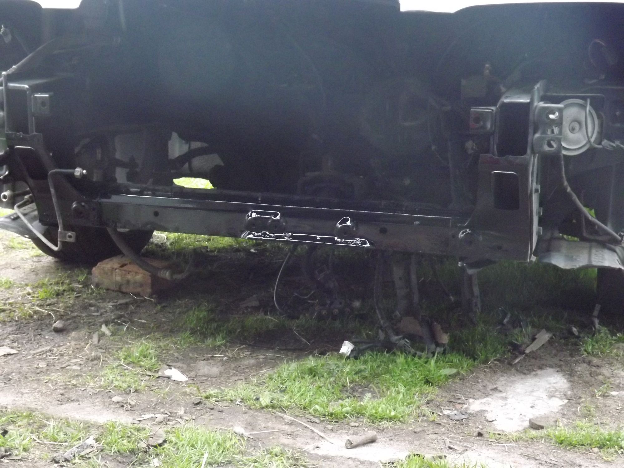

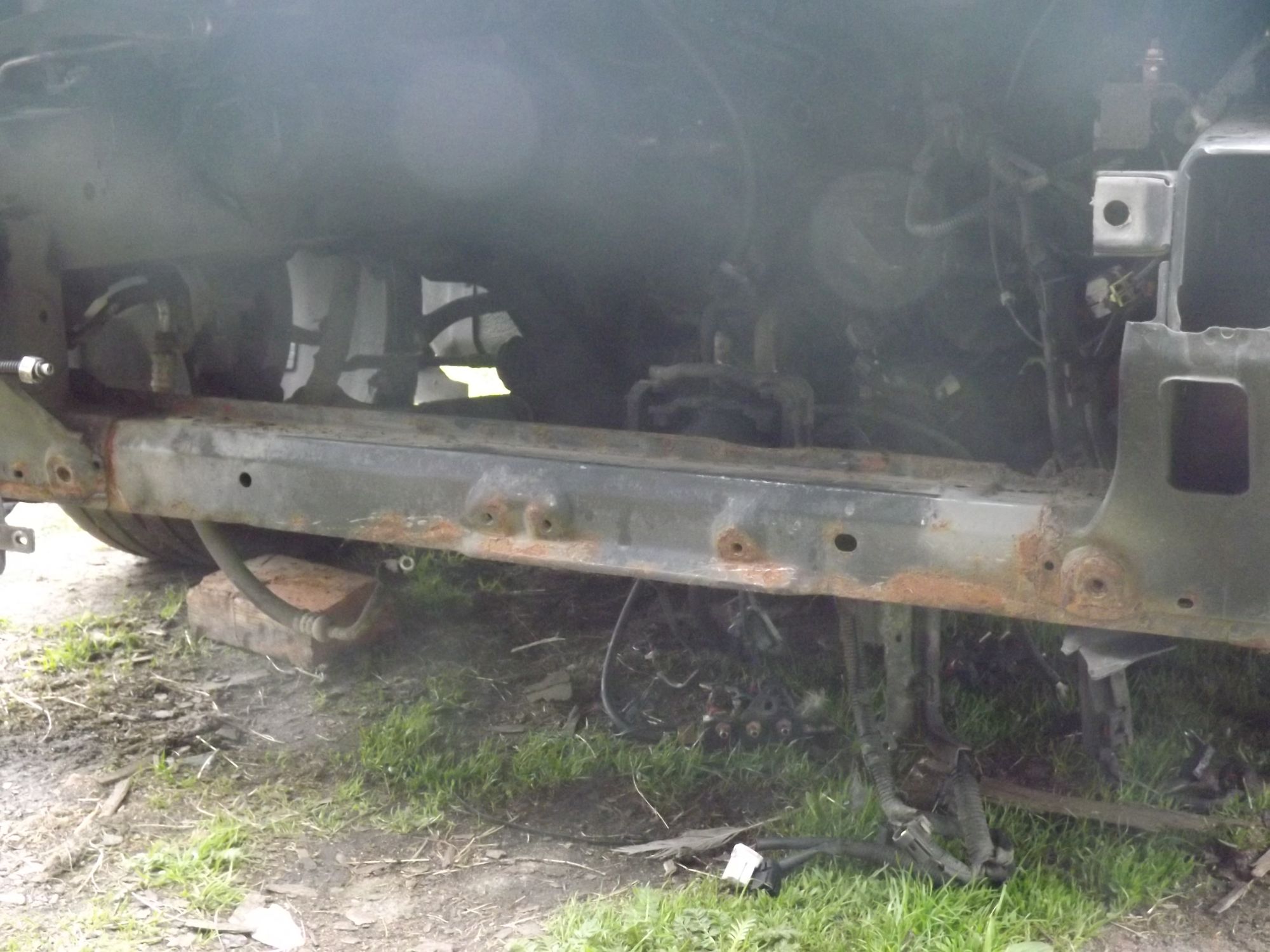

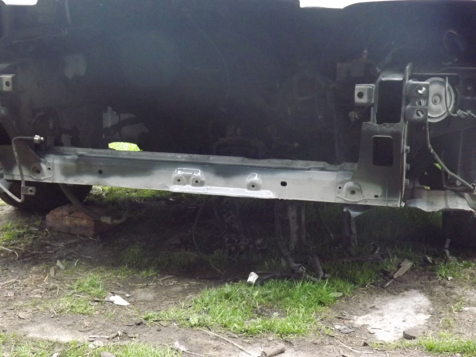

Przy okazji mała konserwacja dolnej belki/wzmocnienia ponieważ wyglądało jak....
Podkład:
Ready:
Ostatnio edytowano 15 cze 2014, 18:55 przez radar88, łącznie edytowano 1 raz
