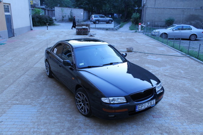

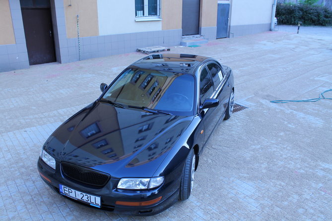

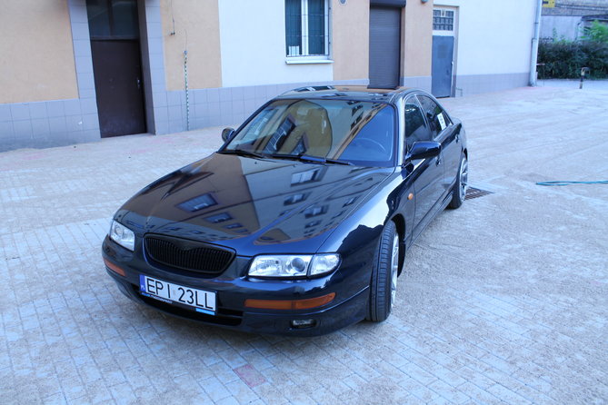

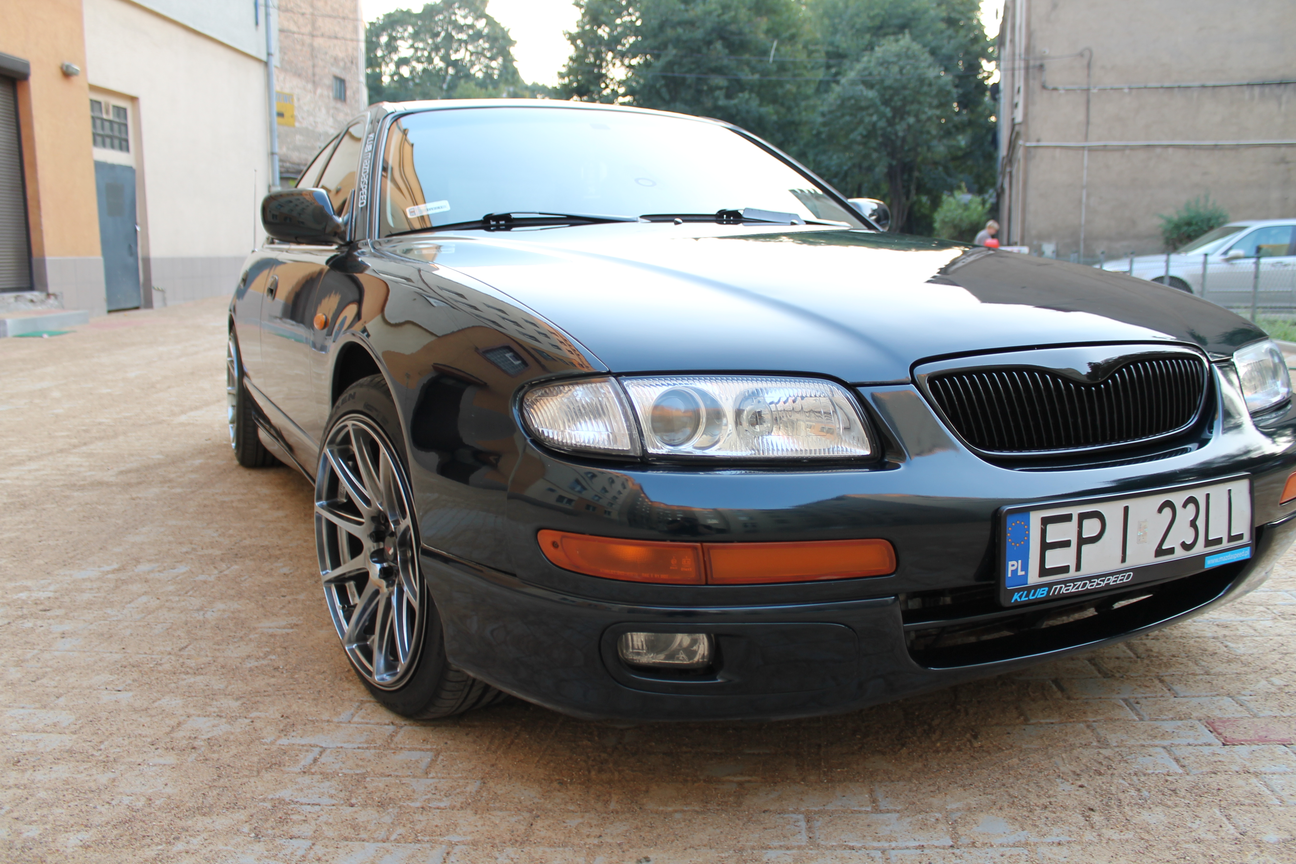

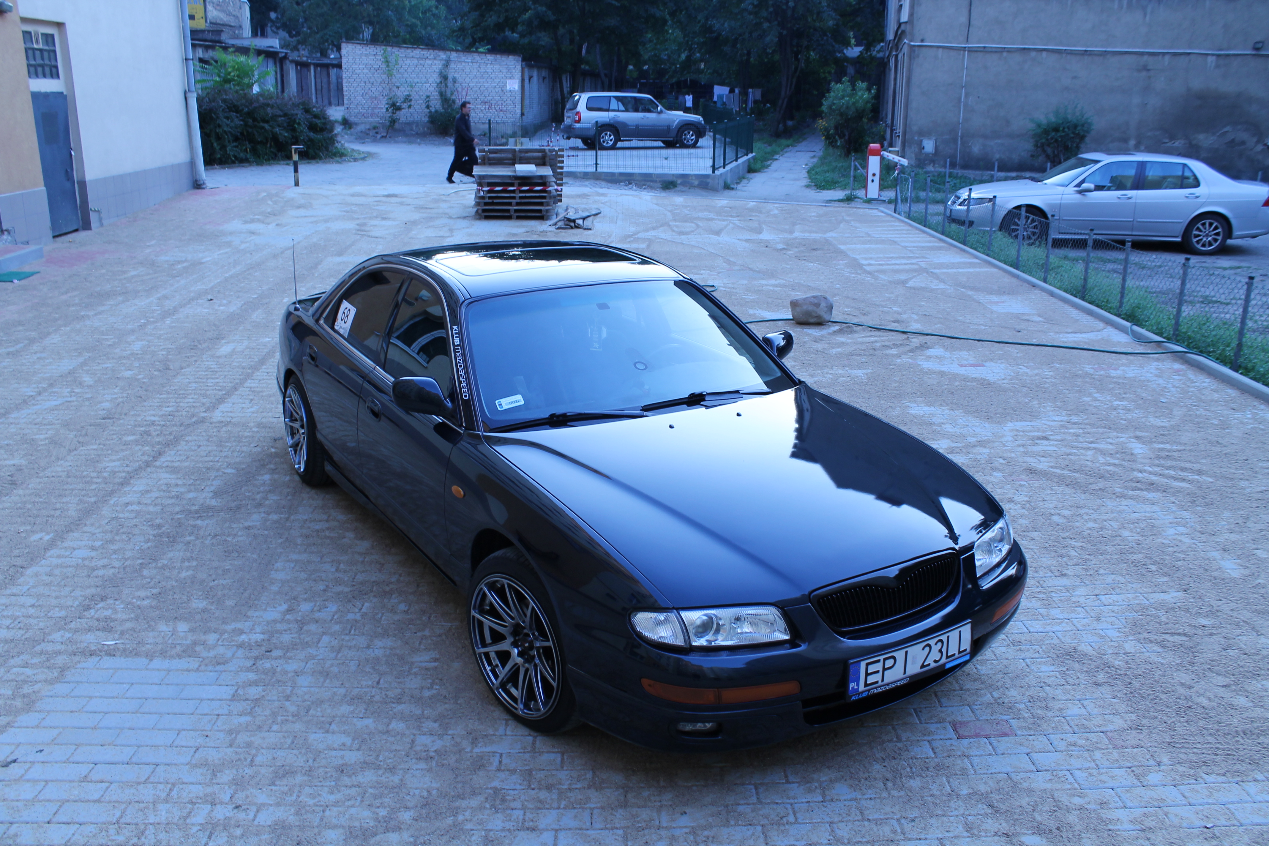

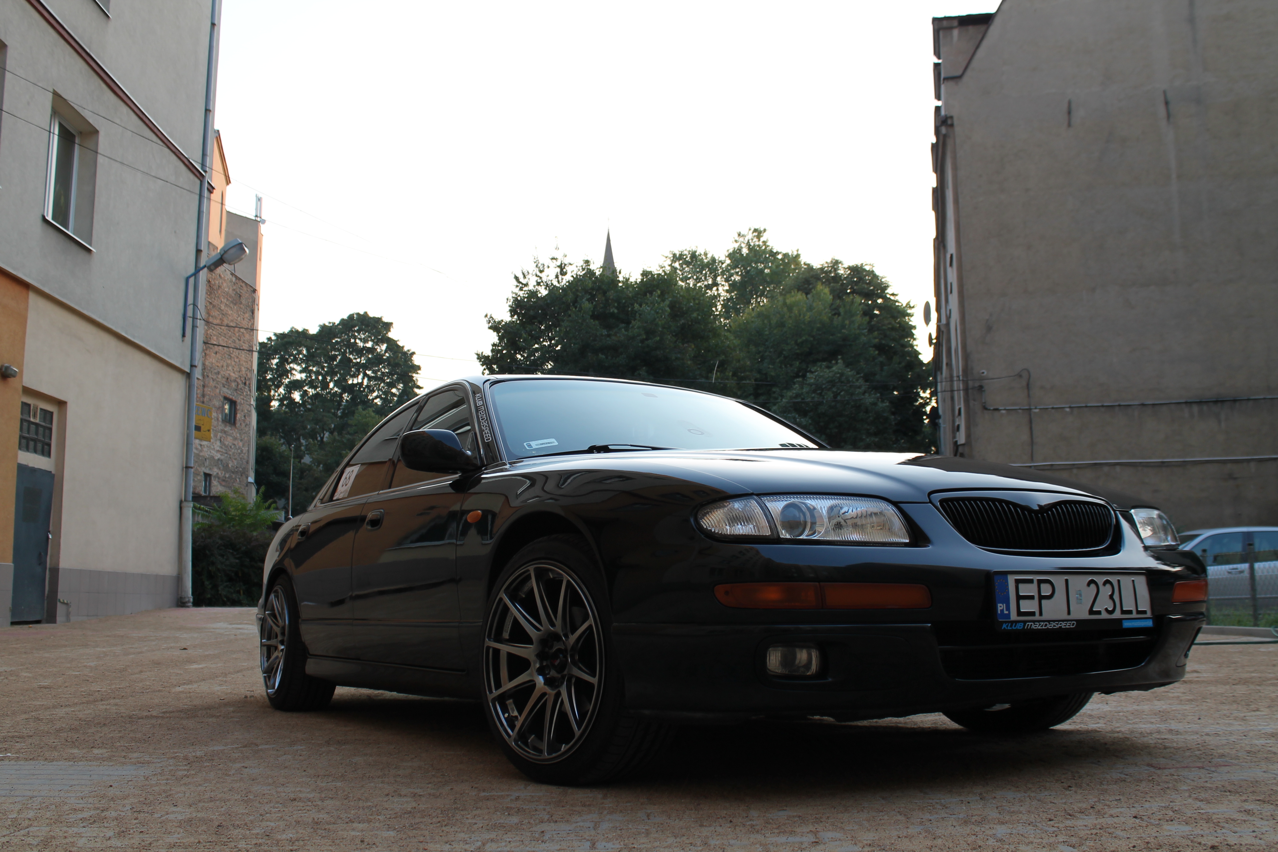

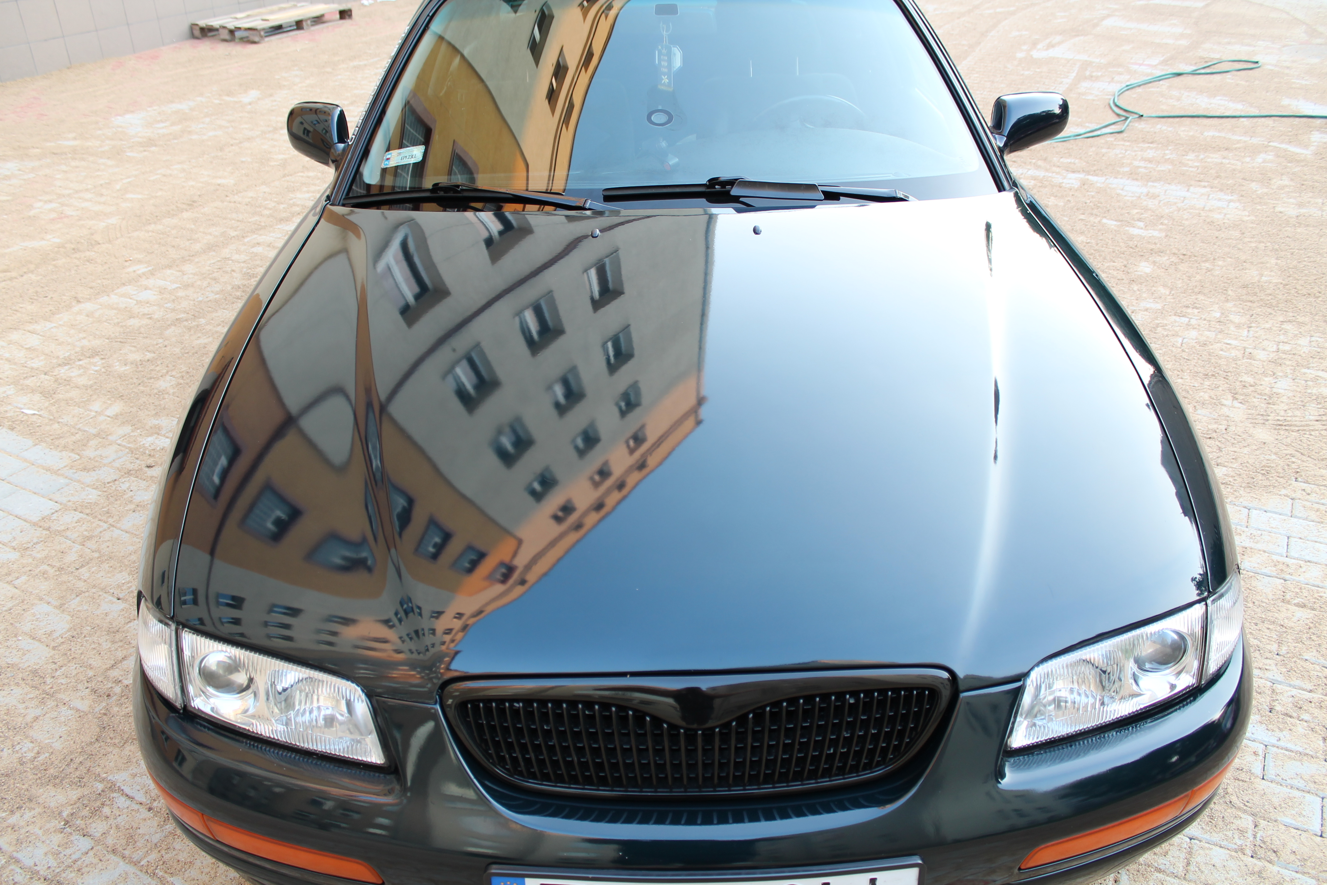

Jako że wczoraj było ładnie i ciepło to mazidła poszły w ruch, na początek porządne mycie i osuszanie :)
Następnie poorboy's black hole a na finisz soft99 :) Wnętrze też wysprzątane,opony nasmarowane i takie tam [tiiit] :P Kilka fotek po finalnym dotarciu :)

Postprzez deejay27 » 13 wrz 2015, 10:08
Ładnie się swici:) Ja swoją we wtorek oddaje do magika lakiernika, na jakąś polerkę, bo tak mi lakier wypłowiał na dwóch elementach ,że wygląda to jakby ktoś nasrał i rozmazał:)

Postprzez Piotr_ » 13 wrz 2015, 10:15
Przemo, tylko żeby gość używał dobrych środków :)

Postprzez D@m$on » 13 wrz 2015, 11:50
Jej ale jest piękne:)
Jestem maniakiem takiego lusterka:)
Napisz na pw co dokładnie uzywales:)
