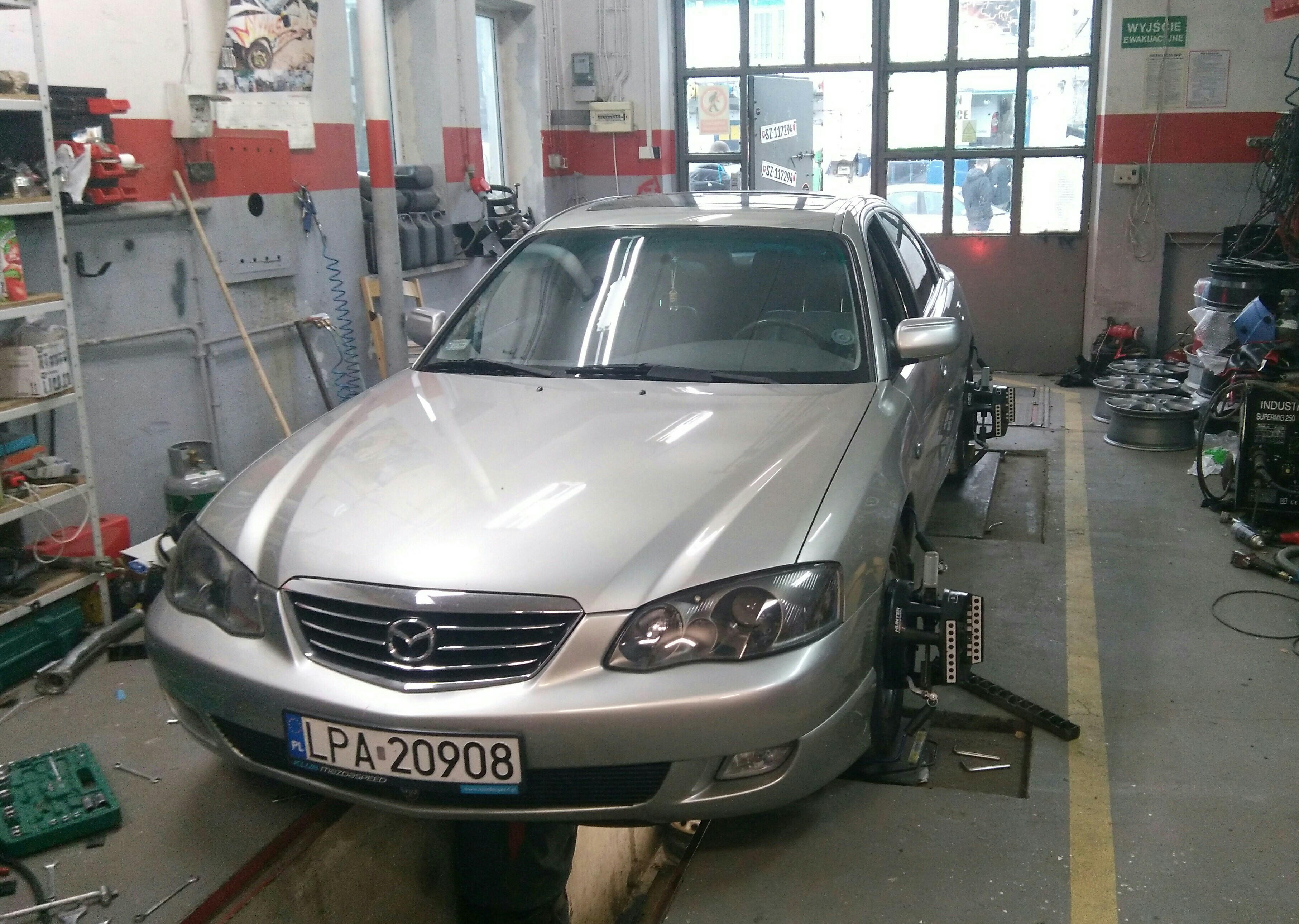

W 10tys, a nie w maks 3 ;) Tam jest jeszcze sporo mięsa w brew pozorom, ale dalej to jest raptem 220nm więc według mnie przynajmniej, jakiś kosmicznych osiągów nie ma, więc opony nie powinny mocno cierpieć, przy moim stylu jazdy, więc idąc tym tropem, nie czekając aż znikną zimówki, Mazda trafiła na zbieżność i okazało się, że przód jest rozjechany, a raczej zjechany bo był mocno zbierzny podobno, więc ustawienie kół i już opony powinny wytrzymać dużo dłużej :)

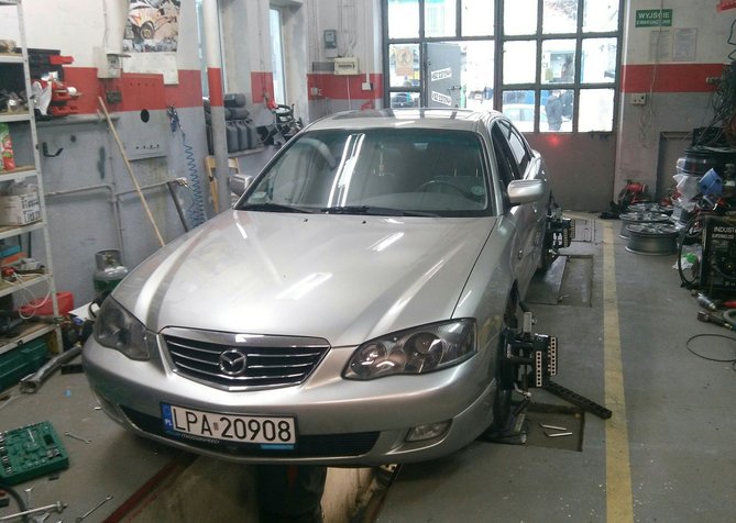

Wiem że opona przy złej zbieżności, powinna wyglądać jak na focie, bo też opony nie raz zbieżność tak zużywała, podpytałem znajomych gdzie najlepiej pojechać na spr zbieżności, wszyscy polecili jeden warsztat więc tam się udałem, mam wydruk z tego, przed ustawieniem jakaś tam wartość 1.20, a według normy powinno być jak teraz, czyli 0.11, a opony to ankook ventus prime 2 z 2013r

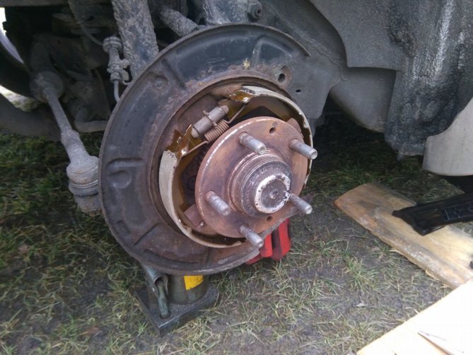

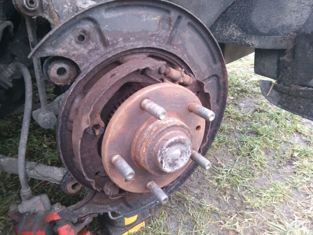

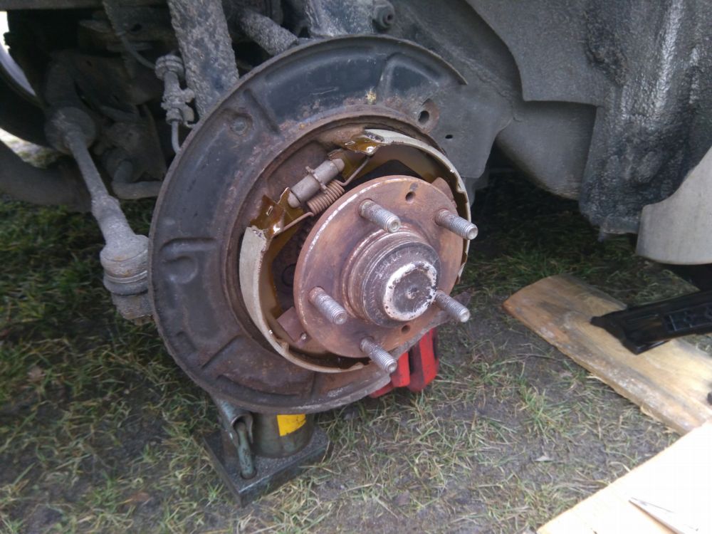

korzystając z wolnej chwili wpadły szczęki ręcznego,co by w razie gdy zima zaskoczy drogowców można było to wykorzystać :D teraz dźwignia hamulca dochodzi do maks połowy zakresu :)
