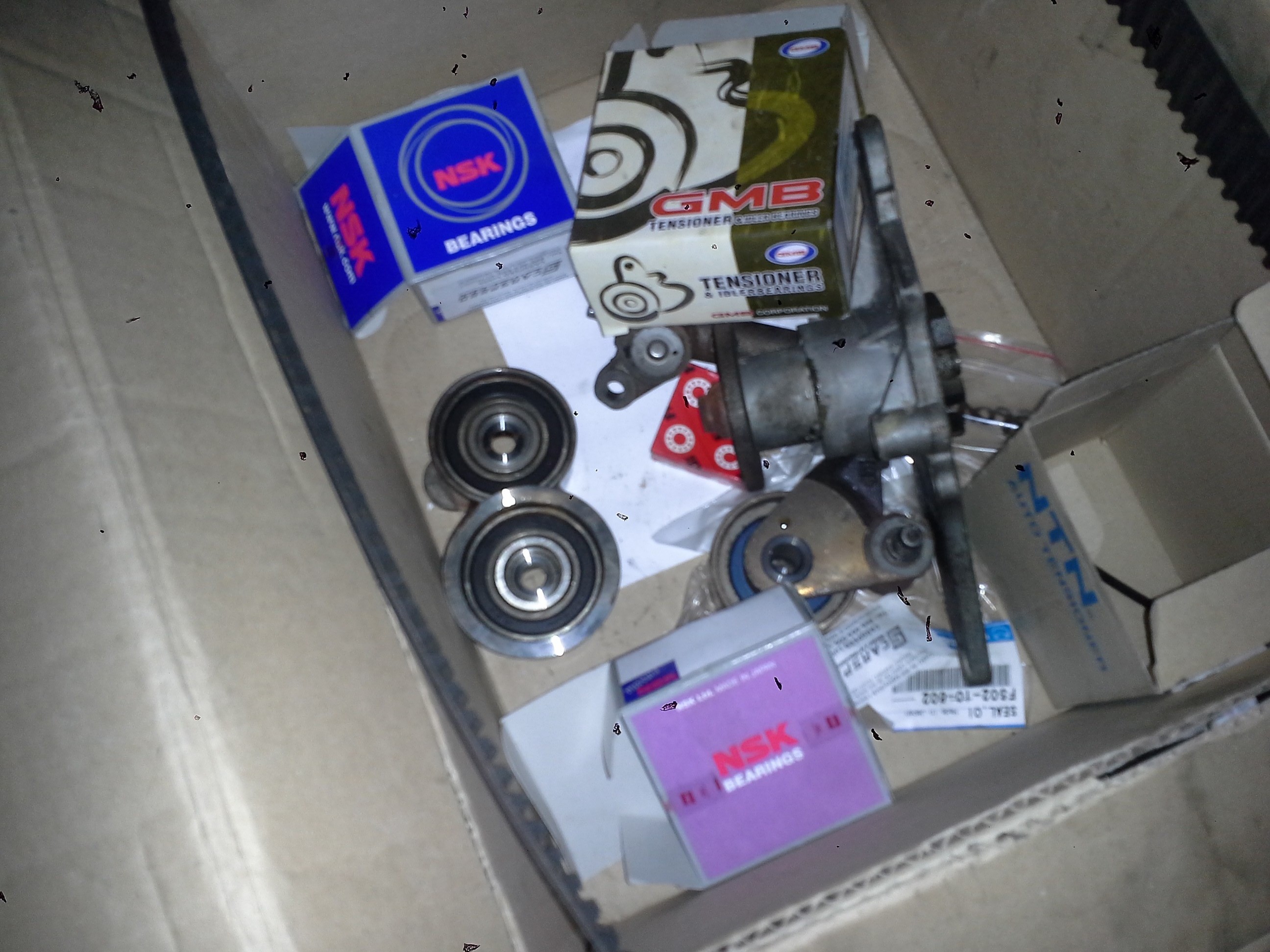

deejay27 napisał(a):rozrząd z pompą wody i paskami klinowymi oraz łożyska w rolkach napinających
Masz jakąś specyfikację części,ceny producentów ?
deejay27 napisał(a):łożyska w rolkach napinających
Czyli całe rolki? Czy można same łożyska?

Postprzez deejay27 » 23 mar 2014, 22:52
Tzn?
Można same łożyska , koszt jednego w granicach 30-40 zł a jedna rolka cos koło 300 zł więc ...:)

Postprzez jedrzej07 » 23 mar 2014, 23:01
Za lozyska FAG placilem chyba 25zl.
Patrzac na ceny rolek, koszt lozysk wydaje sie znikomy :D

Postprzez deejay27 » 23 mar 2014, 23:05
Pewnie że tak , jedyną cześcia w tym napinaczu która się jest do wymiany to właśnie łożysko , więc po co kupowac cały. Nawet niech krócej pochodzi to i tak sie opłaca , a przecież do śmierci tym autem jeździc nie będę :)Kupię kolejnego X9:)

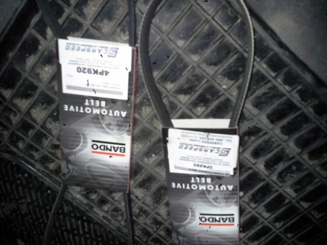

Postprzez deejay27 » 7 kwi 2014, 16:53
W sobotę odebrałem auto od mechanika po wymianie rozrządu . Teraz mogę stanąc obok drugiej KL i na pewno się nie będę wstydził, że rolki świszczą:) Silniczek pracuje zdecydowanie ciszej .Po wymianie pozostały mi dwa paski klinowektóe powinny pasowac do Kl , bo było brane po nr VIN , lecz pomocnik mechanika który miał te paski założyc stwierdził że nie pasują. Co prawda moje stare to oryginały Mazda i nawet nie powycierały się wszystkie napisy na nich . Były w bardzo dobrym stanie więc kazałem zostawic. jEśli komuś potrzeba to chętnie odsprzedam za zdecydowanie mniejszą kasę.
