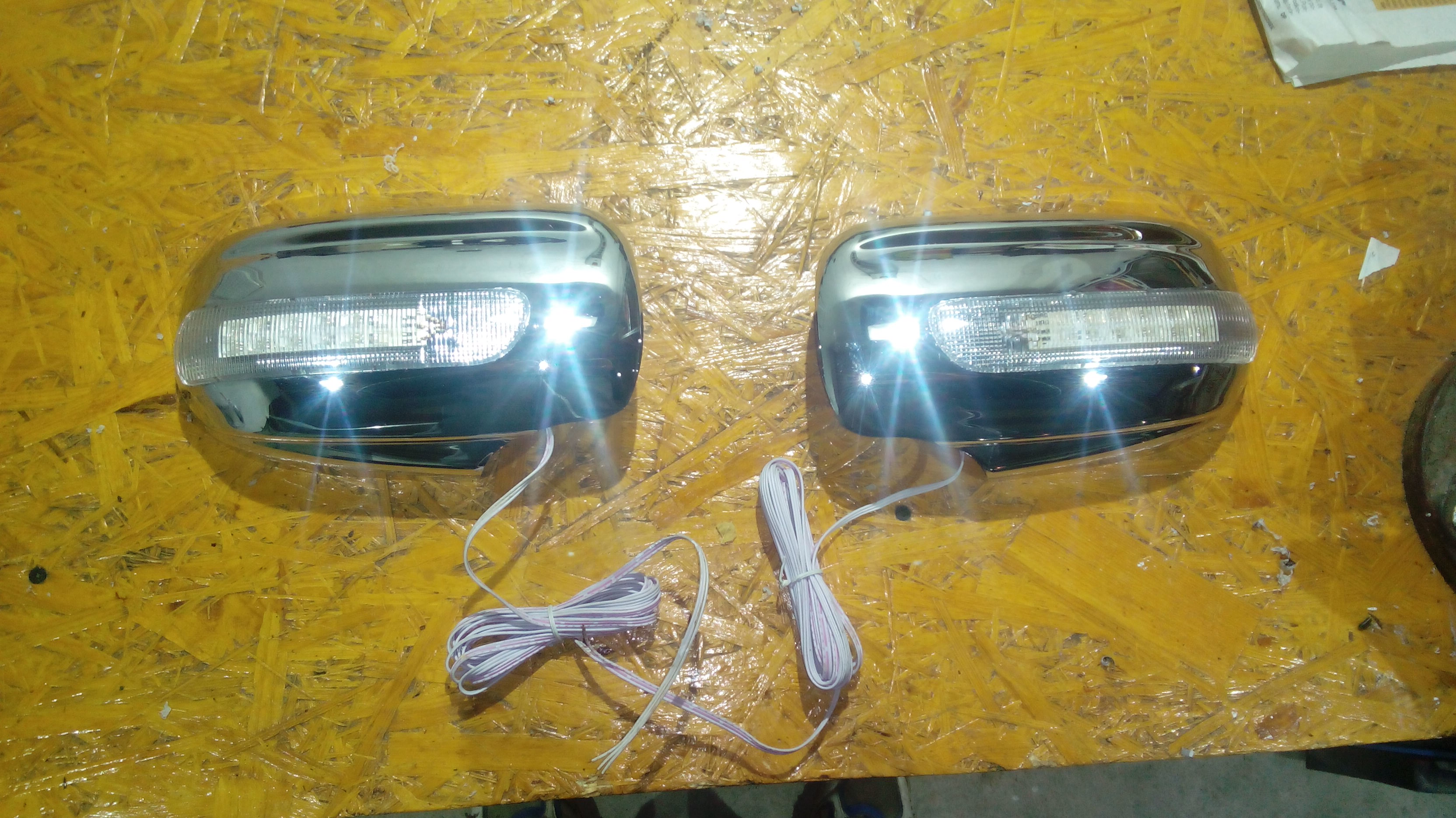

Postprzez jedrzej07 » 22 lis 2014, 18:14
Kupiłem takie zabawki :)
Na razie podłączone jako kierunki, ale myślę o zrobieniu z nich obrysów (być może z funkcją kierunków :D

Postprzez Beny » 22 lis 2014, 18:17
Wyrwałeś na OLX bo ostatnio były :D voytecku miał chyba z kierunkami dobrze to wygladało.
Posty: 8678 (86/84)
Postprzez jedrzej07 » 22 lis 2014, 18:52
Dokładnie, z OLX, pojawiły się koło 10.00 a po 12 już były moje, i właśnie dokładnie takie jak miał voytecku, przynajmniej tak samo wyglądają. <serduszka>

Postprzez Dymian » 22 lis 2014, 19:40
Kolejny dyskusyjny mod ;P

Postprzez tygrys36 » 22 lis 2014, 19:42
Jaki dyskusyjny nic tak nie pasuje jak chromy do milly czy x9.Brawo Jędrzej za szybkość i kawał ładnej roboty.

jedrzej07 napisał(a):Dokładnie, z OLX, pojawiły się koło 10.00 a po 12 już były moje
nie może być bo 17.11 o 7:56 dostałem odp że jeszcze sa <lol>
A tak poważnie mi za 180zł proponował wyrwałeś taniej?
Posty: 8678 (86/84)
Postprzez jedrzej07 » 22 lis 2014, 19:58
No fizycznie byly, w niedziele zalatwilem i zaplacilem tylko potwierdzenie wyslalem dopiero w poniedzialek okolo poludnia. :D
Bys przeplacil :p dalem 140 z przesylka
Swoja droga widze ze znow chromy staly sie kontrowersyjne <diabełek>

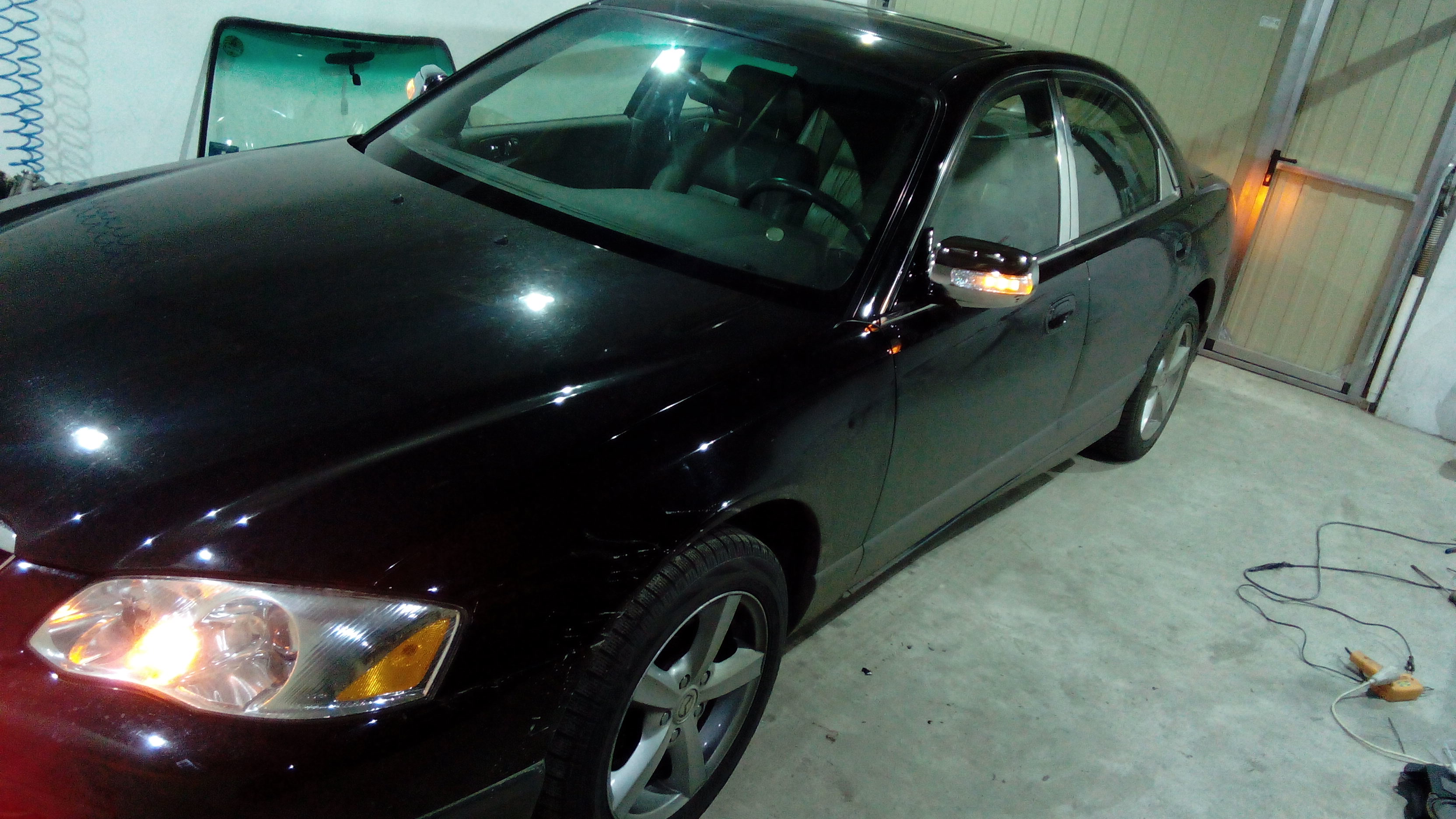

Postprzez jedrzej07 » 23 lis 2014, 16:55
Widze ze na przemian jednemu sie podoba drugiemu nie, no ale wlasnie, o gustach sie nie dyskutuje wiec nie kazdemu musi sie podobac.
Jeszcze fotki w calej okazalosci

Postprzez Longbow » 23 lis 2014, 18:21
I widzisz, dorwałeś co chciałeś :D od razu jak się pojawiły to dzwoniłem po nie ale zrezygnowałem ze względu na kierunkowskazy. Za dużo światełek bym miał, u Ciebie co innego bo nie masz kierunków w błotniku, a u mnie by się choinka zrobiła <lol>

Postprzez jedrzej07 » 23 lis 2014, 19:04
Czasem chodzi mi po głowie zmiana, ale co kupie... dołożyć trzeba i pewnie jeszcze coś pasowałoby zostawić na naprawy, a tu wiem co mam, włożyłem w nią do dziś praktycznie drugie tyle co za nią dałem... nie zwróci mi się nawet 1/3 tych wszystkich kosztów... Zostaje ze mną póki co...
Skrzynia w 2.3 jest inna mocniejsza, od jakiejś toyoty czy czegoś z pojemnością 3.0l
Longbow napisał(a):Za dużo światełek bym miał
W sumie o kierunkach w lusterkach już kiedyś myślałem ze względu właśnie na to że z boku nie widać kierunków. A przy okazji i chromy wpadły, także 2w1 <spoko>

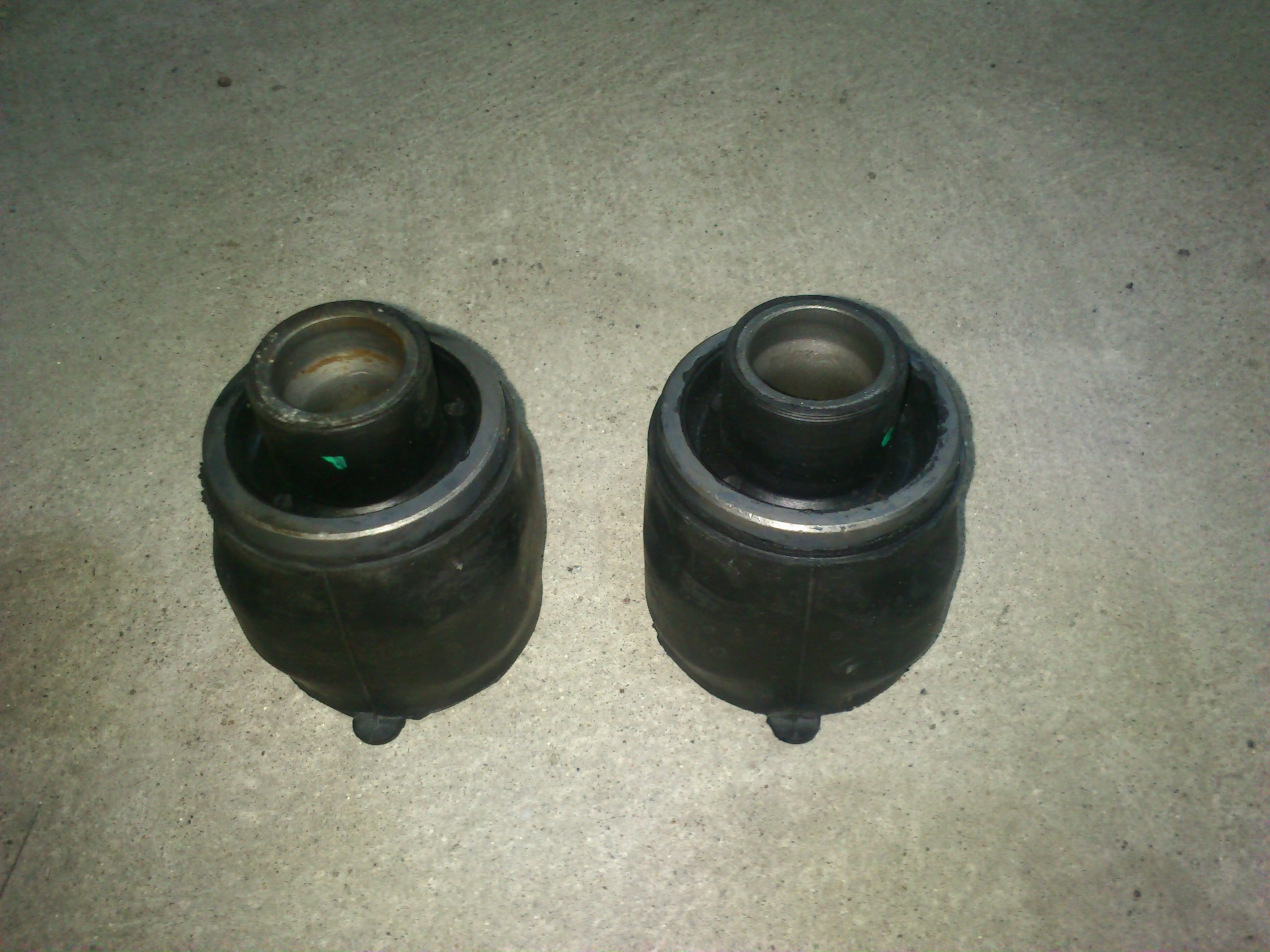

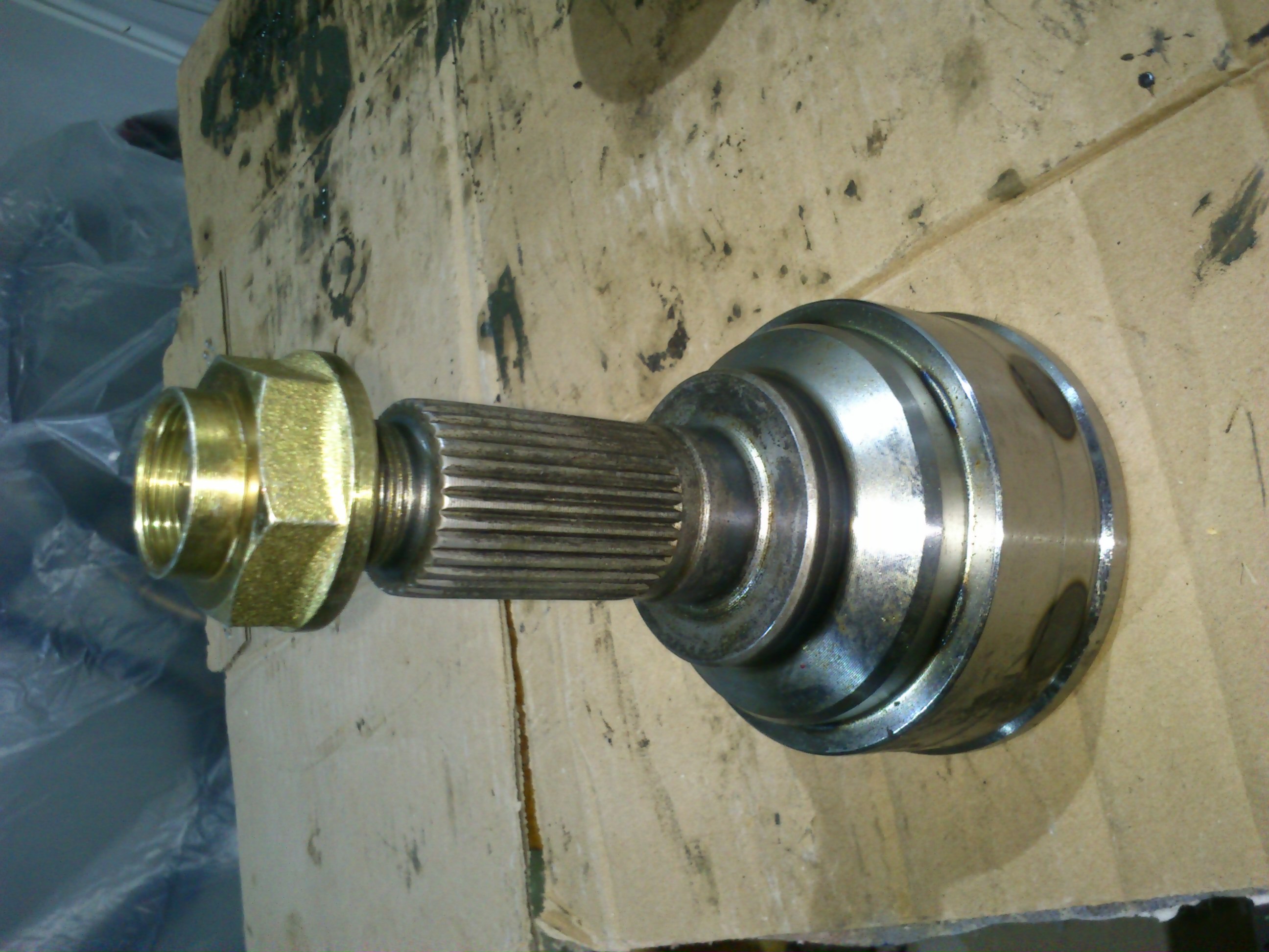

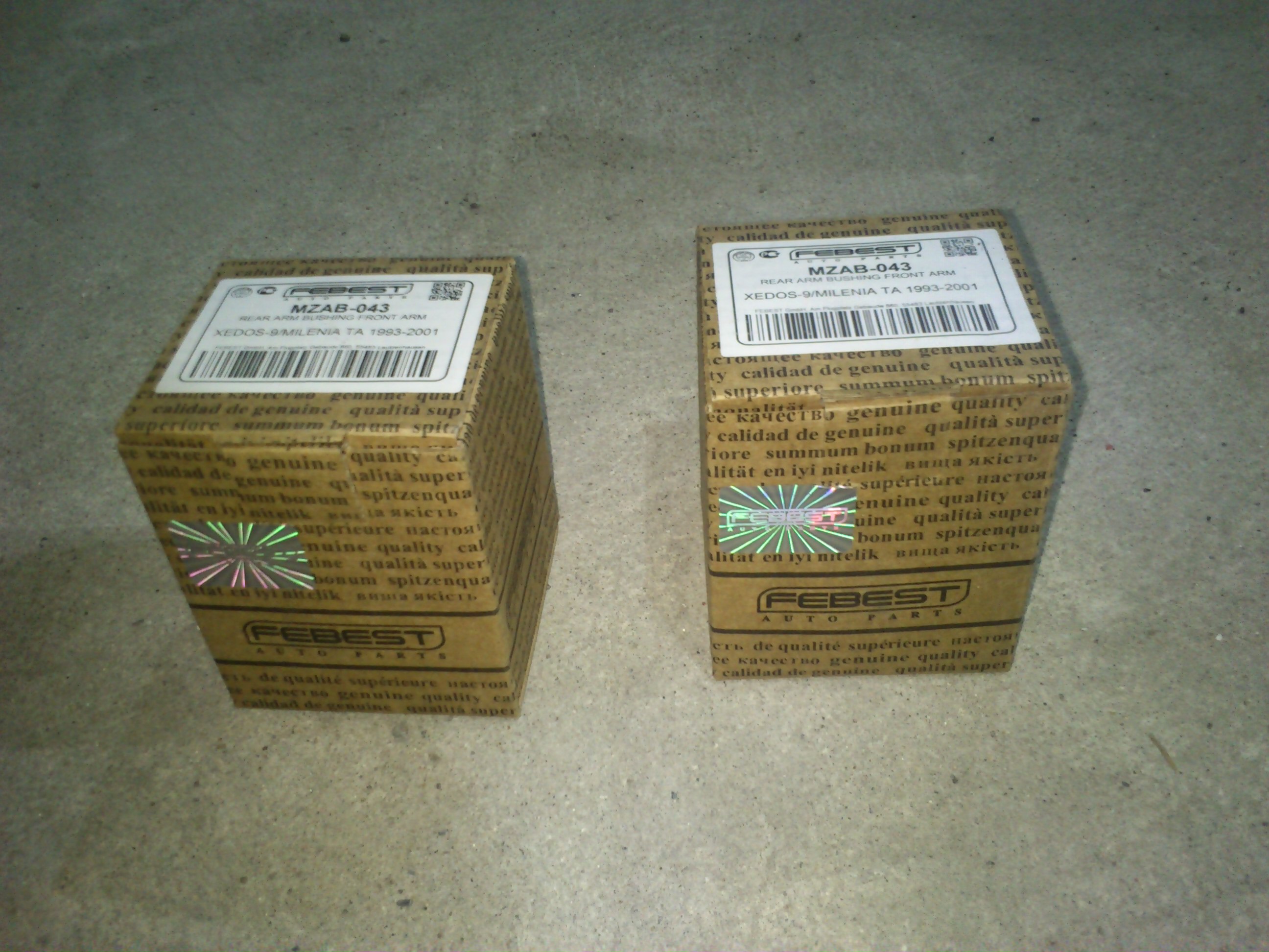

Postprzez jedrzej07 » 21 sty 2015, 11:00
Po pewnym okresie ciszy w temacie uaktualniam :D
Poszukiwałem długo możliwości ściągnięcia półosi z USA, bo jak wszędzie było mi wiadomo, pasuje tylko do Millenii w tych rocznikach (oraz KJ z 95r) a w serwisie w PL cena kręci się w granicach 4kzł w stanach przy dobrym jeszcze kursie dolara warto by było, ale teraz trzeba dać już prawie 1000zł więc szukałem alternatywy.
Po konsultacjach z Marek 161BD081 doliczyłem się, że przynajmniej prawa półoś jest identyczna jak w Xedosach po 2001 roku. <jupi>
Mając taką półoś na stanie podmieniłem ją, jednak okazało się, że o ile wewnętrzny przegub był w świetnym stanie to zewnętrzny też klekotał jak mój.
Tak więc idąc dalej dogadałem się z Markiem, że kupował zamiennik przegubu, który po kilku latach do dziś mu służy. Kupiłem – wymieniłem i w reszcie cieszę się z ciszy przy skrętach <czarodziej>
Korzystając z okazji, że już jedną półoś kiedyś używaną kupiłem (bez rewelacji) a teraz drugą wyciągnąłem u siebie, a obie miały prawie nowe a wręcz nowe osłony przegubów postanowiłem przy okazji paprania się w smarach wymienić wszystkie osłony przegubów i z lewej i z prawej na te w idealnym stanie, oczywiście nowy smar wpadł we wszystkie przeguby.
Korzystając po raz kolejny z okazji, że byłem już pod autem i miałem brudne ręce wziąłem się za wymianę tulei tylnych wahacza z przedniego.
Postanowiłem kupić tuleje firmy FEBEST, i szczerze przyznam, że przynajmniej po doświadczeniach kolegów z tulejami YAMATO oraz OYODO tuleje FEBEST pasują na wahacz bez żadnych przeróbek plug&play.
W efekcie zniknęło nieprzyjemne pukanie przy najeżdżaniu na poprzeczne nierówności, jest w reszcie idealnie cicho, sztywno i miło <jupi>
Cała operacja zajęła 2 godziny w piątek, i 3 godziny w sobotę (2 dni dlatego, że czas nie pozwolił inaczej)
I pewnie gdyby nie zabawa z osłonami przegubów, smarem, wycieraniem go itd to same tuleje zajęłyby sądzę nie więcej niż 1.5h (aż dziwne bo spodziewałem się więcej problemów)
