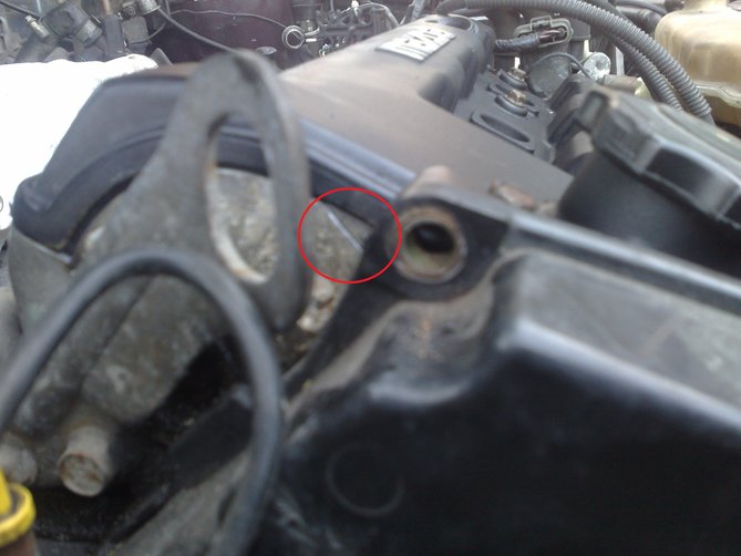

Przepustnica trzyma się na 4 śrubach, kilku wężykach, nie trzeba jej rozbierać aby wyczyścić ją.
No i się quffa stało!!
Za dobrze szło...Powiedzcie mi gdzie dokupię ten element, trzyma on oba wałki. Na razie spróbuję go sylikonem zakleić lecz wątpię że pomoże.... Ale jestem :[

ten element co trzyma wałki to Ci się tylko ukruszył, czy pękł?
jak się ukruszył, to tragedii nie ma, tak jak piszesz dobry silikon odporny na temp. i oleje. ;)

Ten element...Zakleiłem go, lecz urwał się troszkę większy kawałek, razem z gwintem... Nie zwróciłem uwagi iż śrubka jest troszkę dłuższa niż długość gwintu (o dziwo w KF jest identycznie :| ) no i się urwało... Zakleiłem dość dokładnie sylikonem i spasowałem dokładnie w to samo miejsce.Szukam tu na forum tego, może ktoś to wymontuje i sprzeda, wolał bym całe, bo nie dowierzam w ten sylikon. Jak nie to z X6 będę zmuszony wymontować.
Heh nie potrzebie EGR chciałem odkręcić...rozwiercanko dzisiaj było ;)

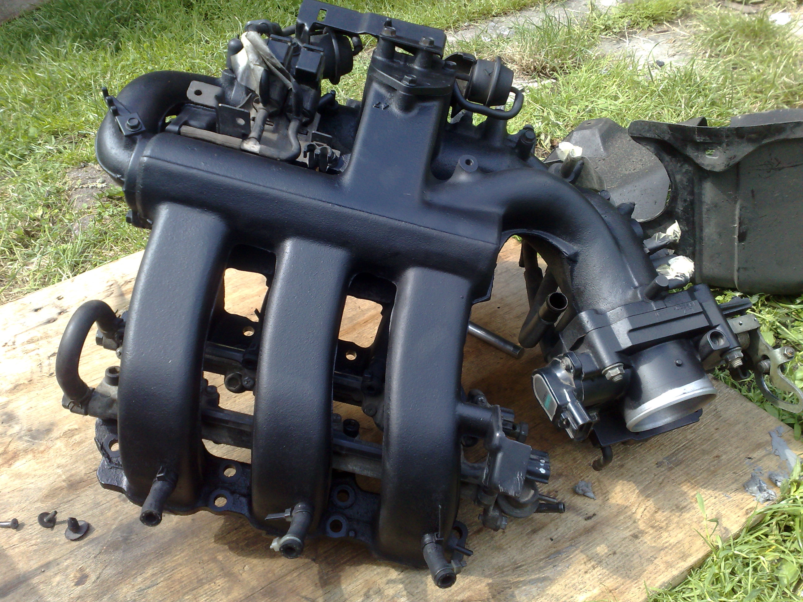

Zdjęcia kolektora i pokrywy:
Pokrywa <serduszka2>
Całość zrobię jak złożę, najprawdopodobniej jutro ;)

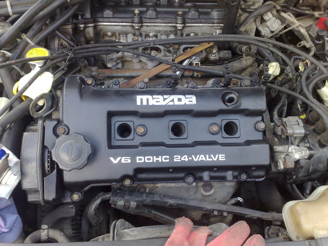

EDIT 15.07.11

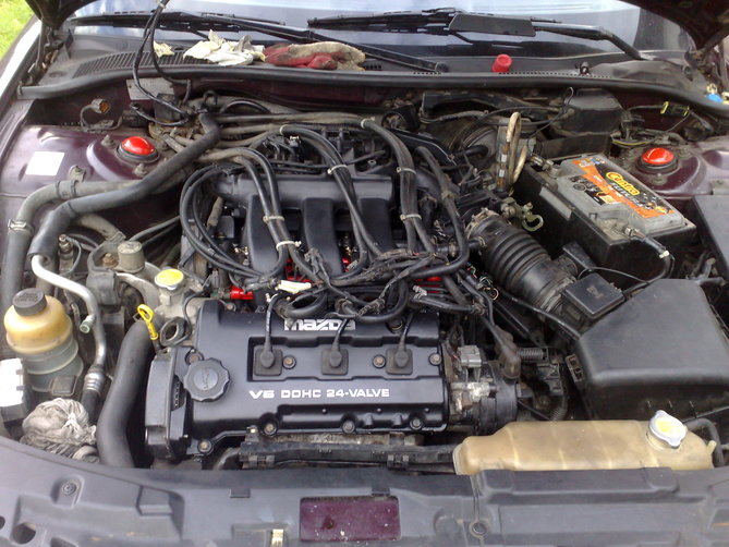

Dziś autko poskładane do końca, odpalone,zagrzane i jak na razie wszytko działa.
Jutro madzia dostanie nowy filtr oleju, olej i filtr powietrza, klocki i łączniki z przodu,paski klinowe.
Zdjęcia.
Komora silnika:
Listwa pomalowana na czerwono :D

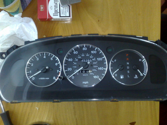

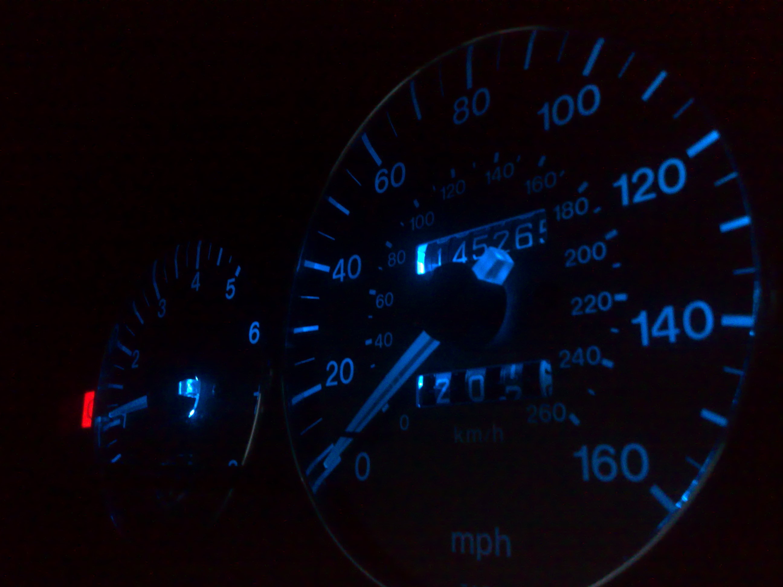

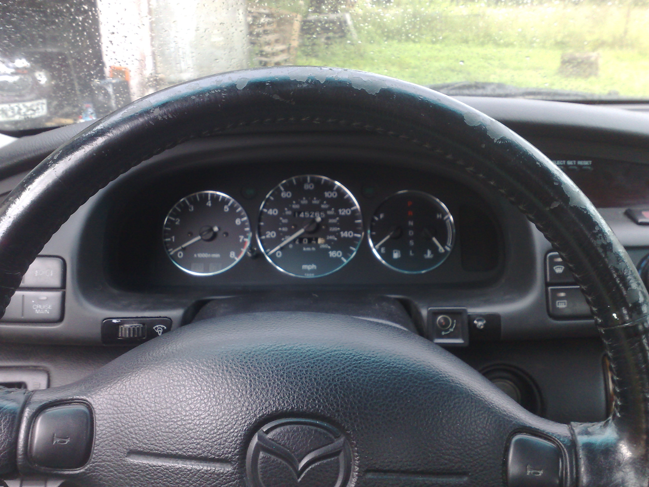

Licznik <serduszka2> :
Jeszcze w domu
Już w aucie:

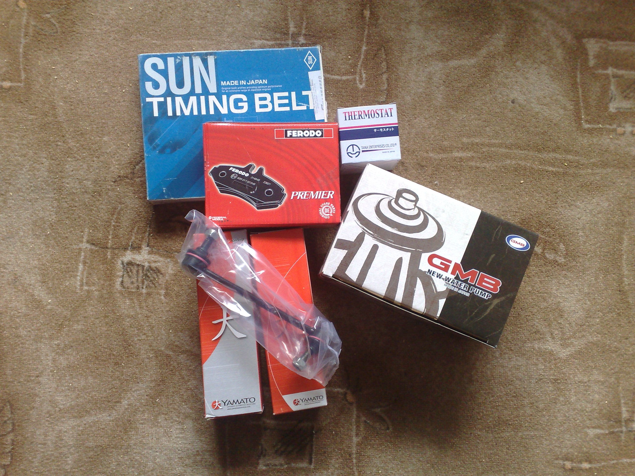

Dzisiaj przyszła paczuszka z CarSpeed więc działania idą dalej, w paczce:
Pasek rozrządu SUN
Termostat TAMA Enterprises 08-0309
Heble przednie Ferodo FDB1025/Bosch-a które miałem wcześniej oddane do IC,dedykowane do X6
Łączniki stabilizatora tył Yamato
Pompa wody GMB CW-MZ-027J
