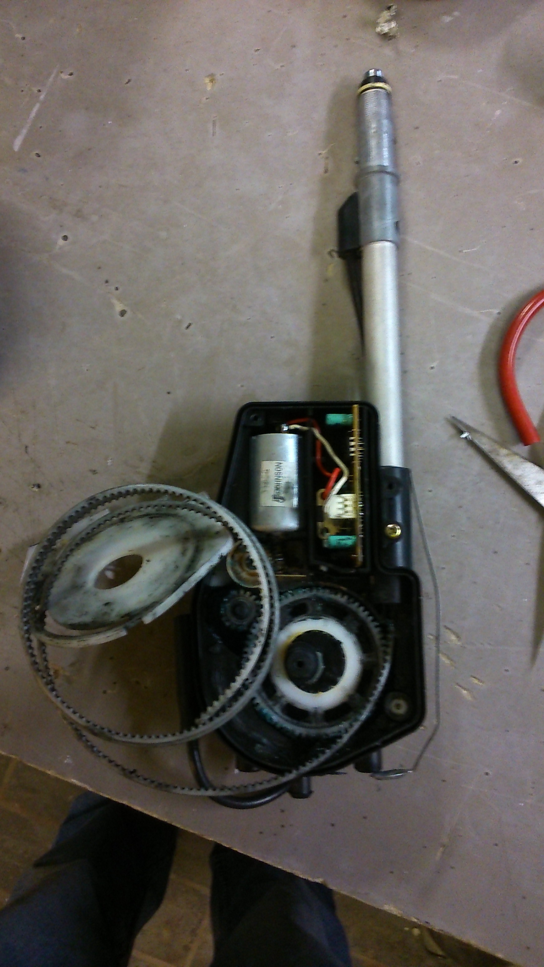

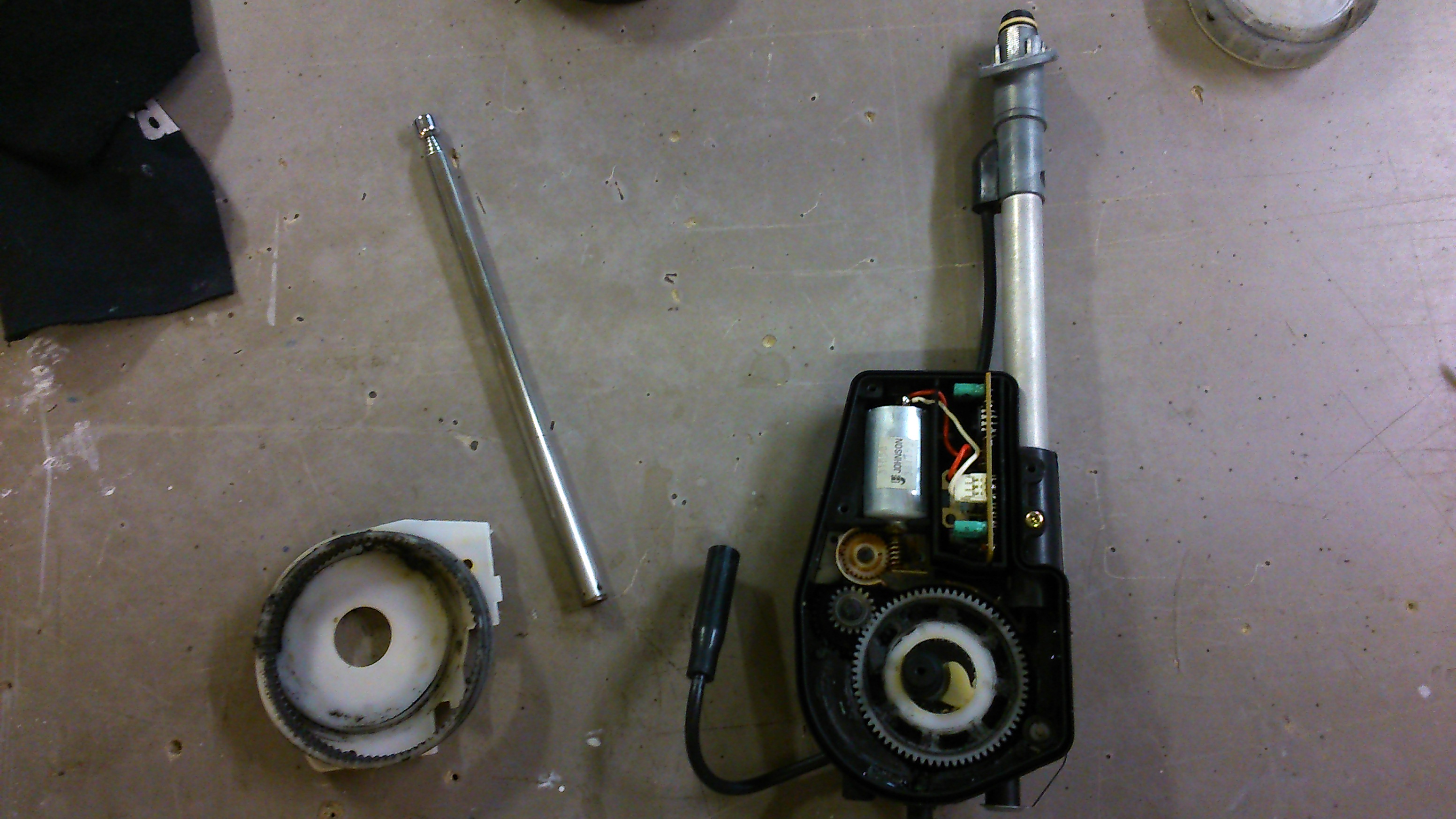

Dziś z powodu braku zajęcia zabrałem się do sprawdzenia dlaczego antena nie działa.
Gdy po kupnie zakładałem radio, podłączyłem antenę, wysunął się jeden segment a później PUK PUK PUK...
Wyjąłem, rozebrałem i okazało się że bacik jest urwany...
Korzystając z tego, że moja rozbita BA stoi wciąż na podwórku a tam antenka z bacikiem były dobre a plastikowe zębatki starte. Co w efekcie skończyło się na antenie manualnej xD
Szybka podmianka, bach bach i gotowe, antenka działa :D

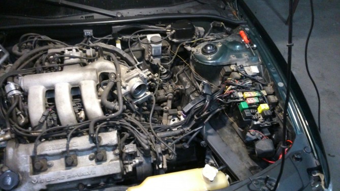

Postprzez Majk500 » 10 sty 2014, 21:16

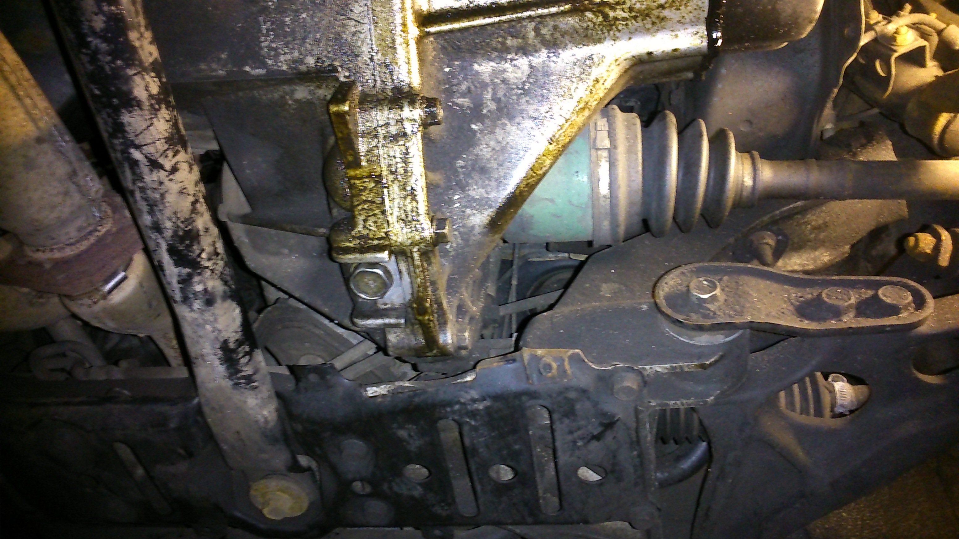

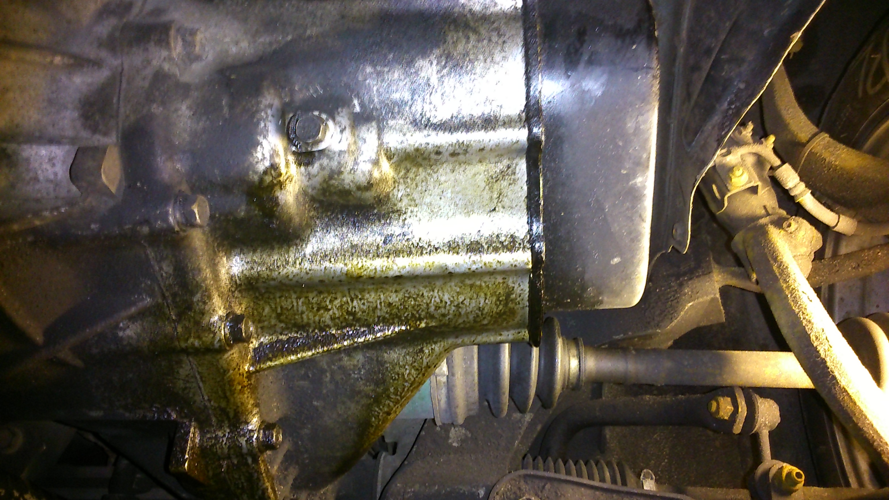

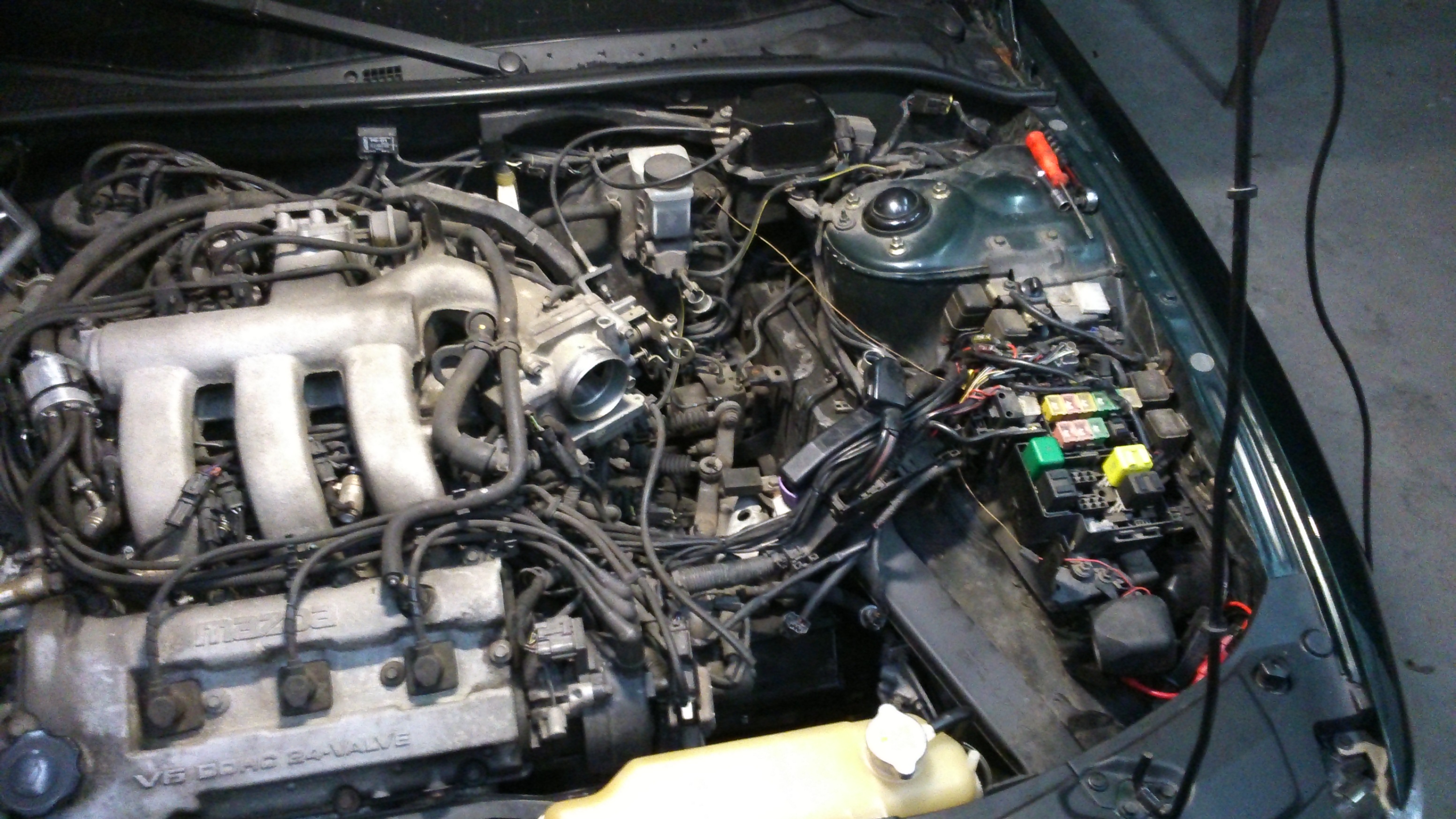

Zlokalizowałem ten przedziwny szmer. Mianowicie skrzynia chodziła na suchara... :|
Wyglądało to tak jak poniżej.
Po odkręceniu korka ilość oleju nie zapełniła by nawet filiżanki od espresso <boje się>

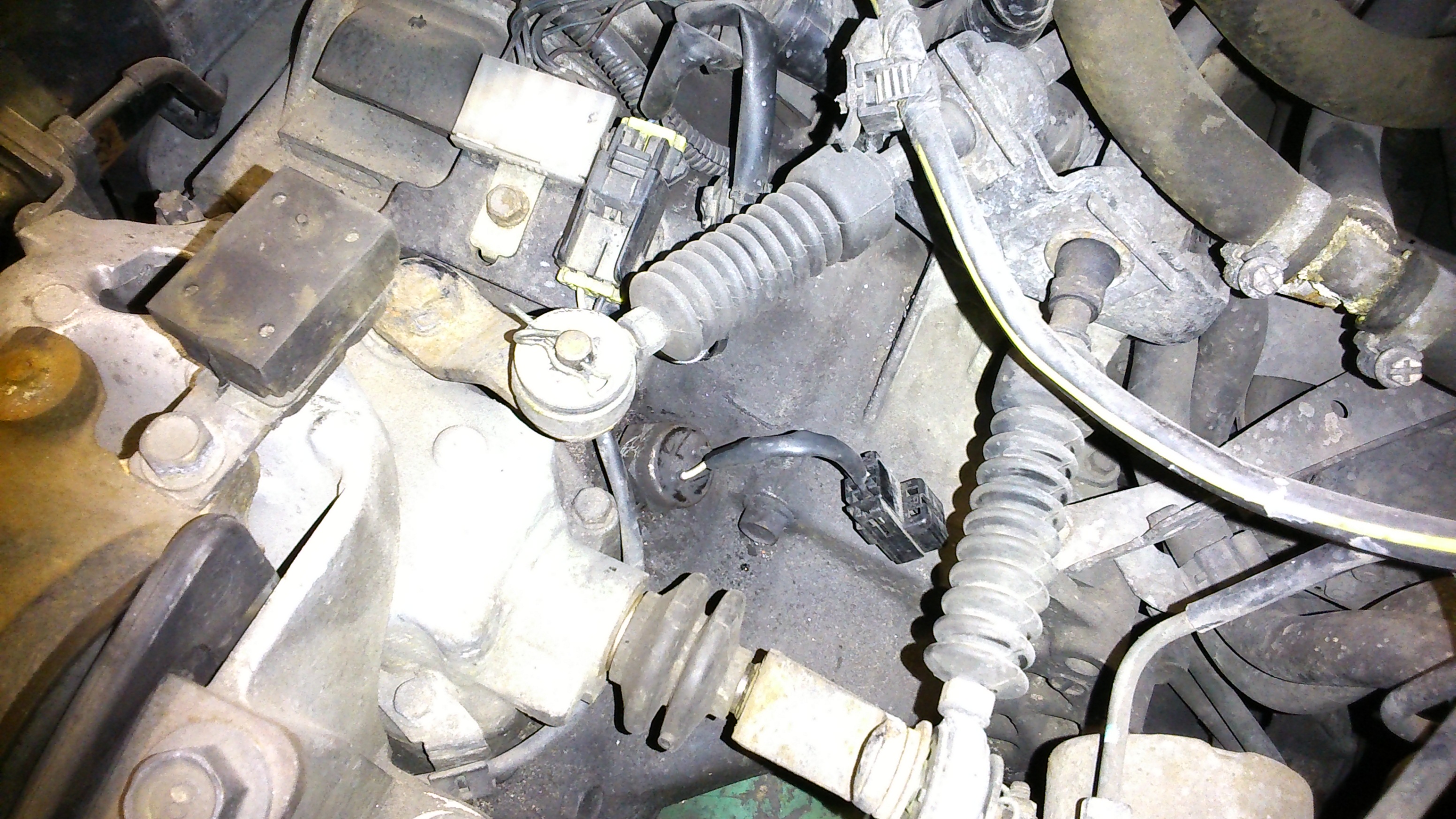

Odkręciłem więc ten czarny czepek od piątego biegu, wyczyściłem i nałożyłem nowy silikon.
Co ciekawe Olej do tej skrzyni wlewa się uwaga: przez czujnik od wstecznego.
W tym celu rozebrać trzeba wszystko co przeszkadza nam aby się do niego dostać :p
Wlewamy 2.7 litra oleju, składamy wszystko w odwrotnej kolejności i cieszymy się świeżym olejem :D
Poczekam aż silikon stwardnieje całkowicie do rana i wtedy go odpalę, ale już czuć że biegi wbijają się jak w masło <serduszka>
Poniżej kilka zdjęć :)

Ten duży to korek spustowy
Rozbieramy wszystko co nam utrudnia dostęp, ja przy okazji ułożyłem trochę kable od LPG bo były rzucone jak ziarno dla kur :p
Ta nakrętka z wystającą wtyczką to właśnie czujnik wstecznego :)

Trochę zarzygana ta skrzynia :| Widzę zrobiłeś tak jak podpowiadałem ;)

Postprzez MariuS » 10 sty 2014, 21:55
Majk500 napisał(a):Zlokalizowałem ten przedziwny szmer. Mianowicie skrzynia chodziła na suchara... :|
Ciekawe czy zęby już się niebieskie zrobiły :D
Życzę, aby nie ;)

Postprzez Majk500 » 10 sty 2014, 22:29
Jak zdjąłem tą czarną osłonkę od piątego biegu to kółka zębate były normalnego "metalowego" koloru, więc mam nadzieję, że wszystko ok.

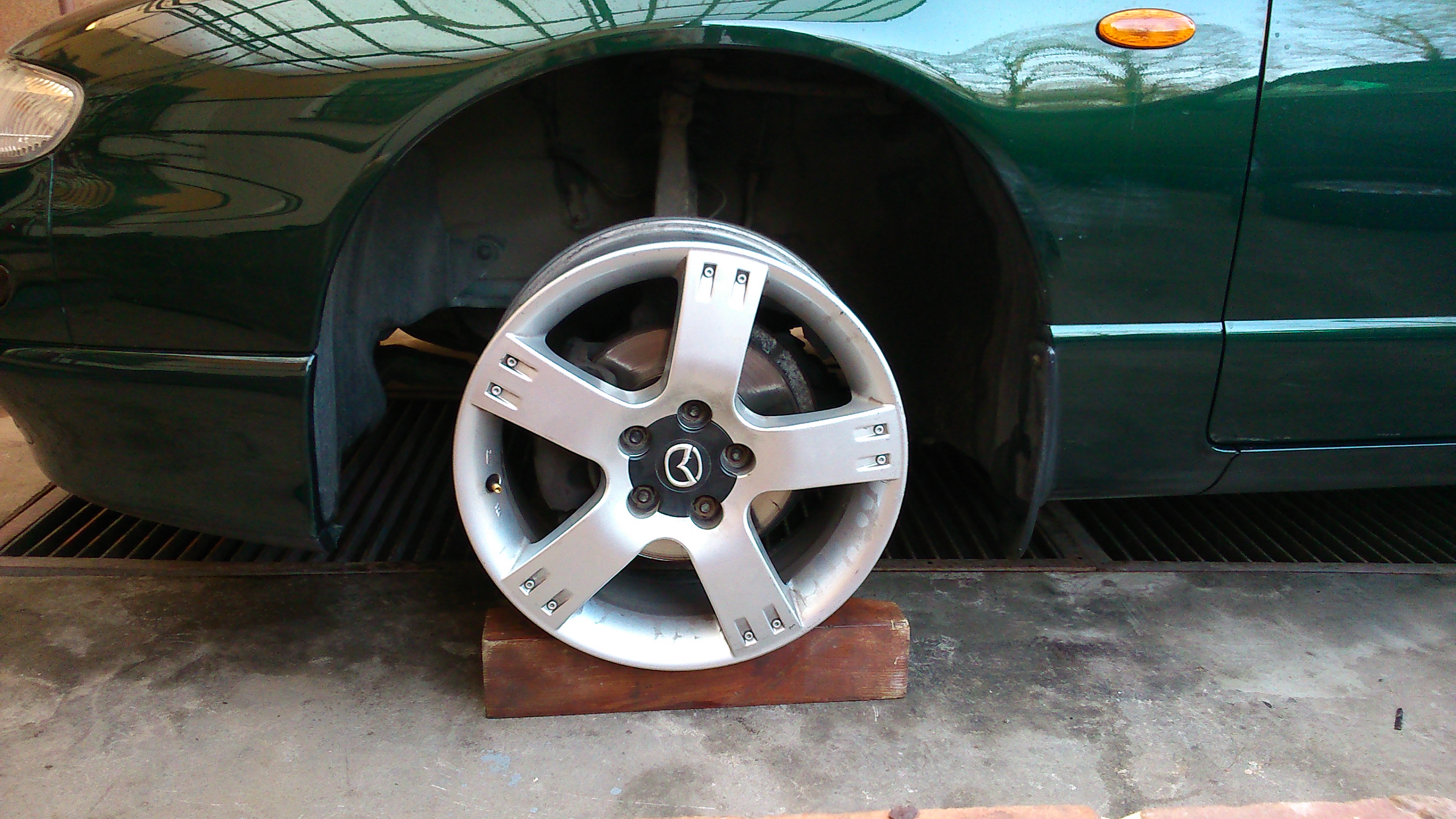

tak właśnie dziś wyglądały oględziny zawieszenia podczas sprawdzenia stanu hamulców i przymiarki kół które dostałem razem z autem :p

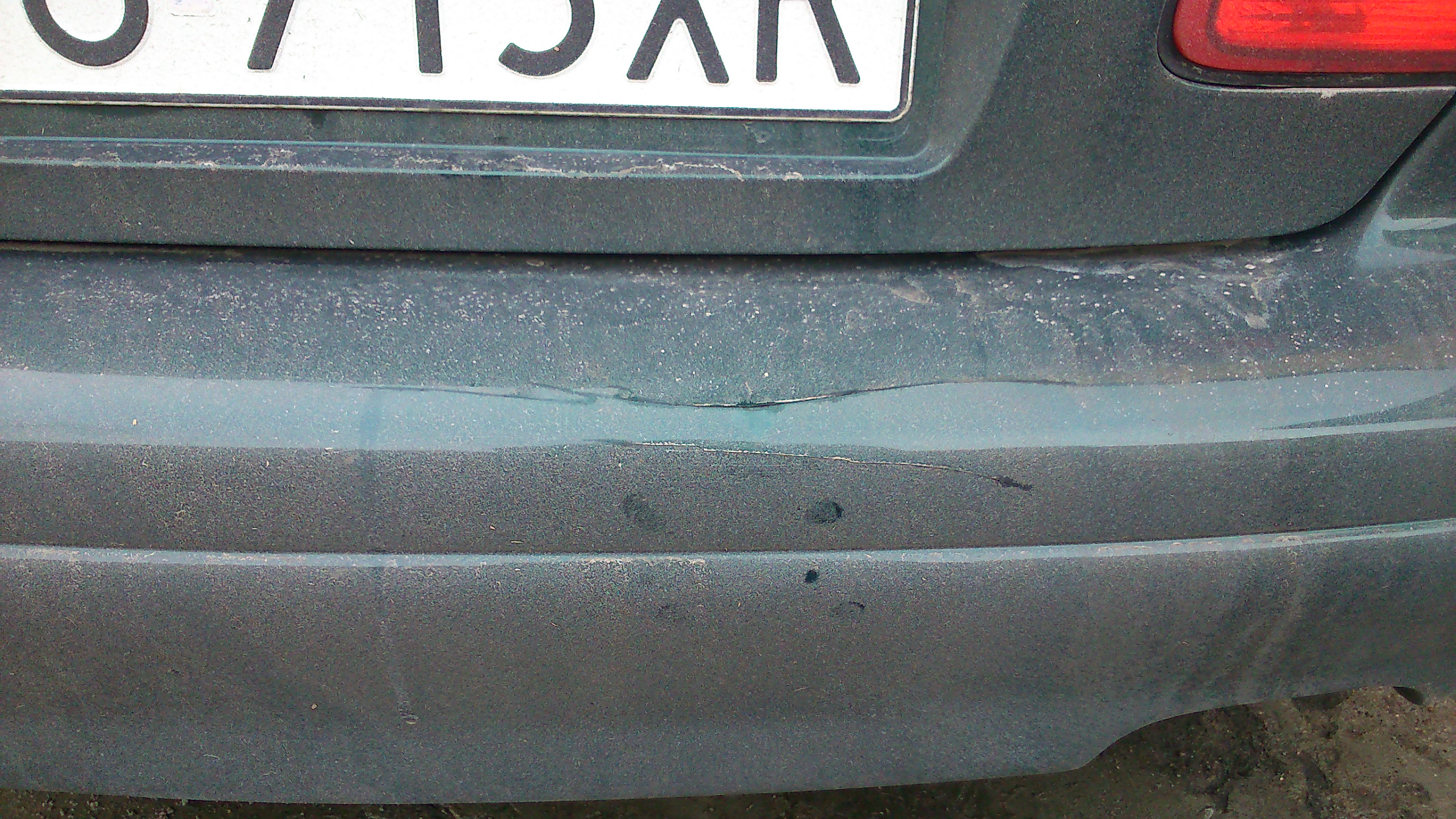

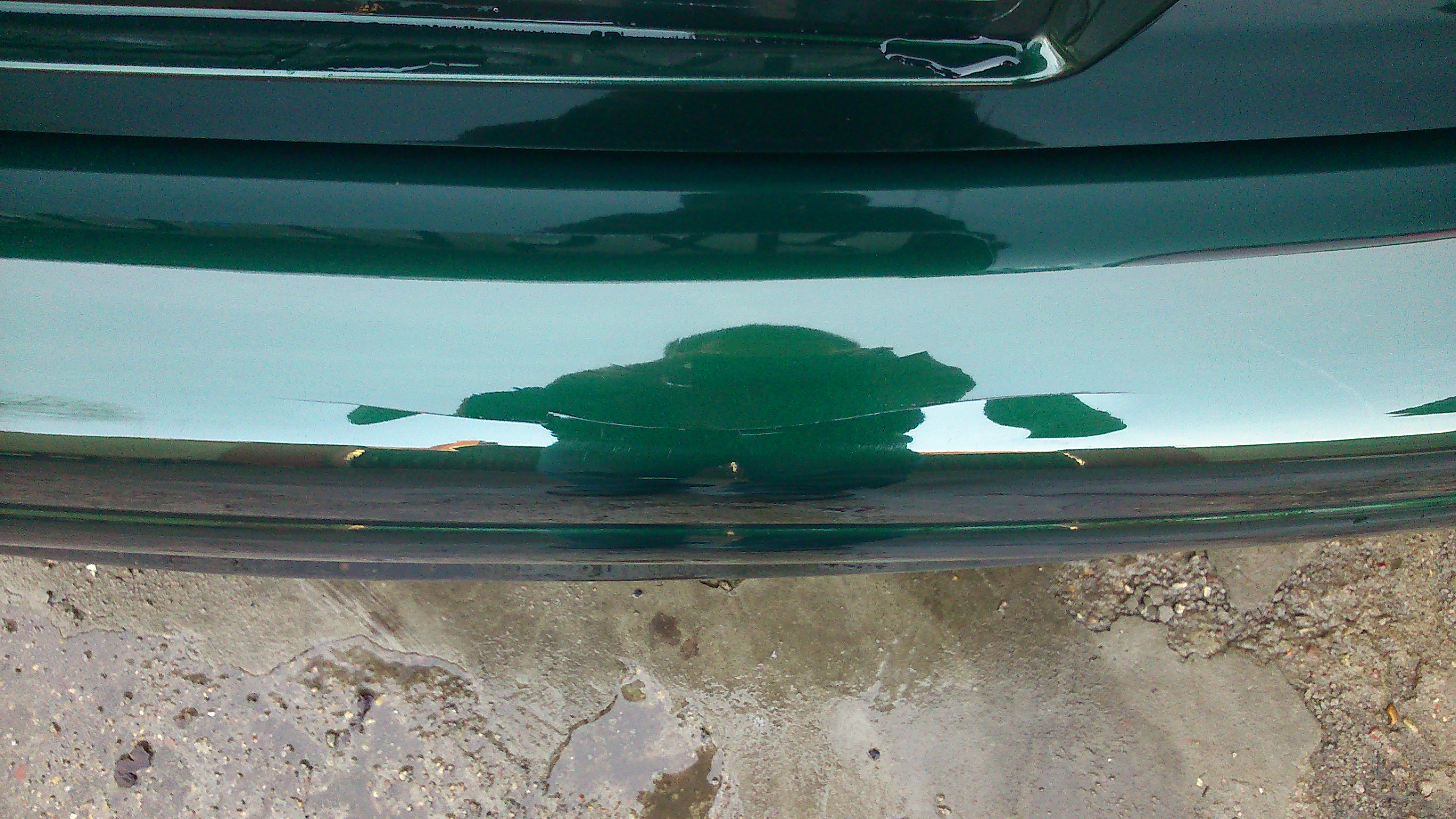

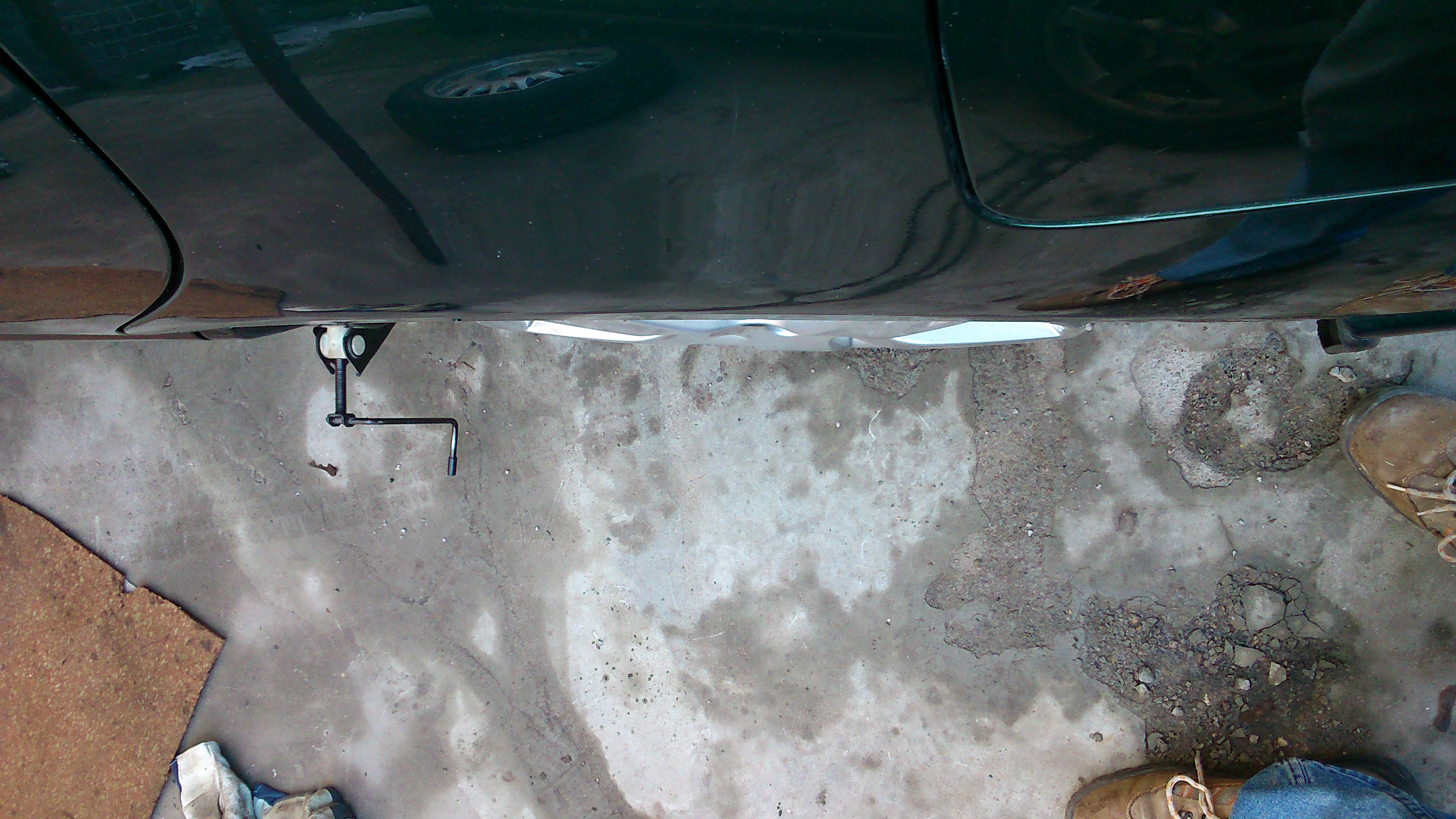

co więcej jakiś pajac gdzieś mi wjechał w tył przy parkowaniu i lakier pękł i oderwał się na większej (jeszcze nie wiem jak wielkiej) płaszczyźnie :|
chociaż jak jest czysty to aż tak się w oczy nie rzuca...

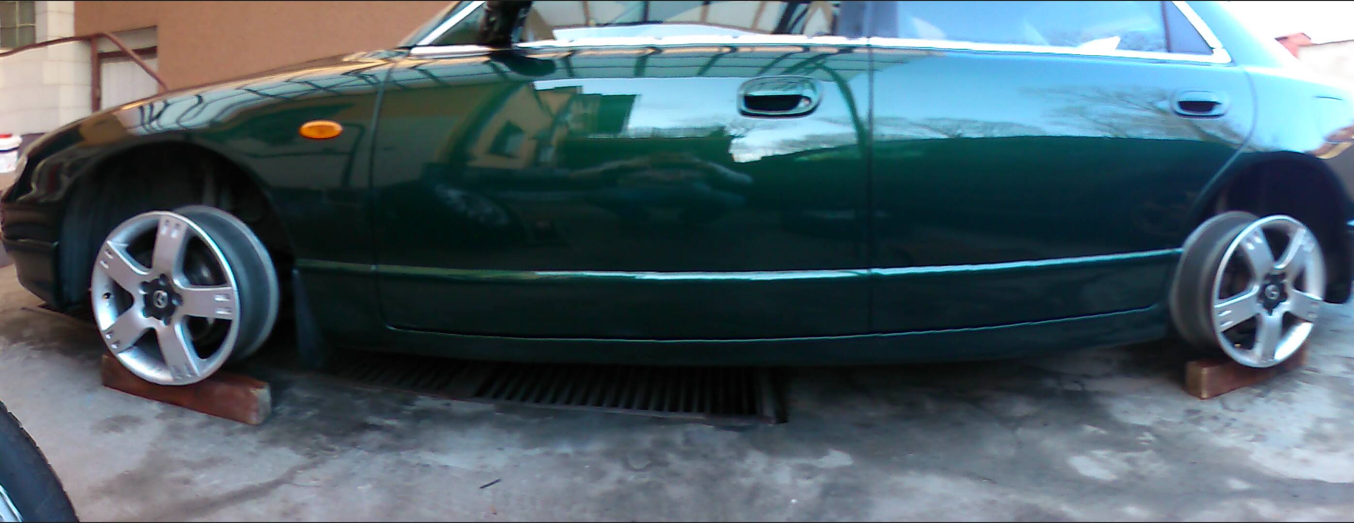

do tego 215/50, 4 centy w dół i "będzie pan zadowolooony" :)
ET dość zadowalający, póki co może tak sobie być :p

Postprzez Dominator » 5 lut 2014, 22:54
Felgi od zugary, swietny wybór <spoko> Tez mi się podobają :)
Co do parkingów etc. na to nie ma rady <głaszcze>
Posty: 4921 (66/68)
Postprzez KUZAJ » 5 lut 2014, 23:28
Koło fajne <spoko> , ale może uda ci się znaleźć coś większego :> .

Postprzez Majk500 » 5 lut 2014, 23:33
no właśnie myślę nad tym. Ale najpierw mechanika, później przyjemności :P
Chyba poszukam jakiś używek do polatania na max dwa sezony na lato, bo nie wiadomo kiedy będzie grosz na coś fajniejszego <co?>
Od: 23 paź 2011, 22:18
Posty: 950 (1/11)
Auto: LS400 –>1UZ-FE
MX-6 GD-> F2T
Postprzez Dominator » 5 lut 2014, 23:39
To jest 18 cali, i to jest xedos 9.. Chyba wypada zachowac komfort w takim wozidełku..Bo jesli nie, to po co taki samochód :P
Wiecej cali to tylko juz wygląd ;)
Posty: 4921 (66/68)
Postprzez Majk500 » 6 lut 2014, 00:28
to są 17" :/
Myślałem żeby zostawić ten rozmiar, ale jednak na duże auto muszą być duże felgi, a 18" byłyby w sam raz ;P
Posty: 950 (1/11)
MX-6 GD-> F2T
Postprzez Beny » 6 lut 2014, 08:56
No własnie też mi się wydawało że to 17.
Masz fotkę porównawczą moja zielona 215/50/17 granatowa 225/40/18 niby niewielka róznica ale jednak 18" z idealnym et robi dobre wrażenie na xedosie.
Jeśli obniżysz na 17 tez będzie dobrze ;)
Posty: 8678 (86/84)
Postprzez deejay27 » 6 lut 2014, 09:44
Tak w X9 musi byc duże koło , najlepiej jak jeszcze jest na glebie. Ale myślę że 17 + gleba będą wystarczające , bo będzie wygląd , a i komfort pozostanie na bardzo dobrym poziomie, przy 18 już jednak tej opony jest trochę mniej , a jak ktoś wcześniej napisał X9 to pupowóz , więc trochę szkoda by było żeby za dożo na komforcie ucierpiał:)

Lakier taki był jak już kupiłem, więc nie miałem za dużo problemów z tym.
Teraz tylko jak się zrobi ciepło to ten zderzak pomaluje, i zabezpieczę lakier na lato. Będzie trzeba to wyglinkować bo delikatne chropowatości się pojawiły.
Wszystko na spokojnie :)
