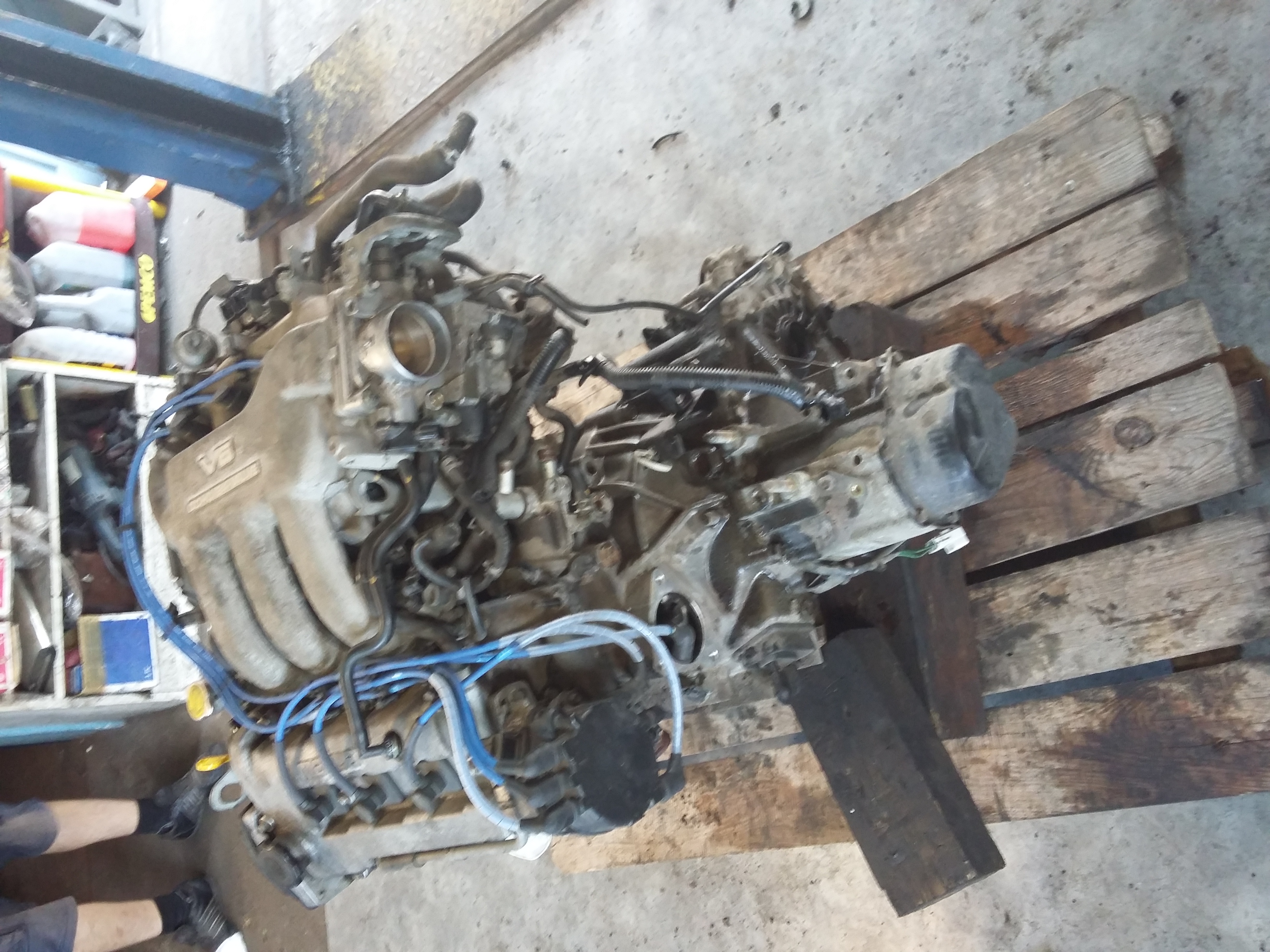

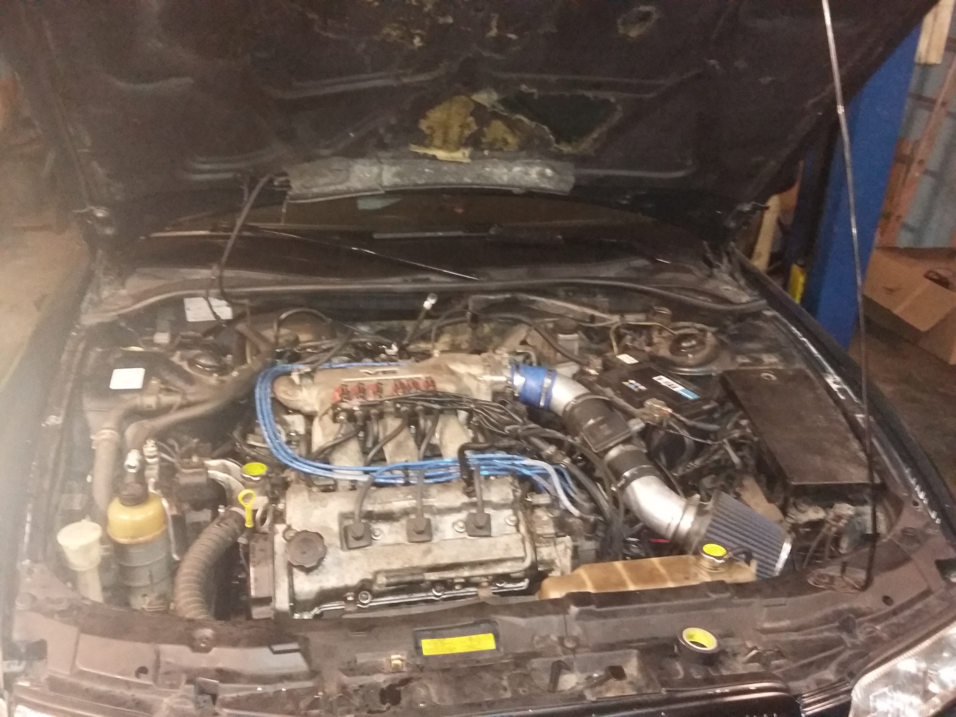

Postprzez Piotr_ » 16 sie 2015, 09:17
Xedzik ogarnięty, motorek śmiga aż miło :D
Małe podsumowanie swapu :
– rozrząd ( był nowy w starym silniku to co nieco przełożyłem )
– uszczelniacze wału lewy i prawy
– uszczelniacze wałków
– łożyska rolek napinaczy
– łożysko w kole zamachowym
– uszczelki pokryw zaworów (ori mazda )
– uszczelki kolektorów wydechowych i ssacego
– manszety przegubów
– sworzeń wahacza dolnego prawa strona
– uszczelki wydechu
– świece
– przewody WN ( ngk japan )
– nowe węże do instalacji gazowej
– olej w skrzyni biegów
– olej silnikowy +filtr
– olej wspomagania
Pewnie zapomniałem wielu rzeczy ale to już szczegół.
Nie obyło się bez problemów...np połoś z Xedosa9 nie pasuje do bloku z 626 i trzeba nawiercać łapę połosi długiej, pourywały się śruby od podpory do której jest przykręcona poduszka przednia skrzyni, łapa poduszki prawej jest inna, króciec termostatu jest inny, było też trochę problemów z adaptacją kolektora z mx6/626 do X9.
Nie pasuje linka gazu trzeba było dorabiać mocowanie .
Auto kończyliśmy składać dosłownie o świeczkach i latarkach, bo przyszła taka burza że prądu zabrakło :]
Oczywiście jak już większość poskładaliśmy to prąd powrócił hahaha
