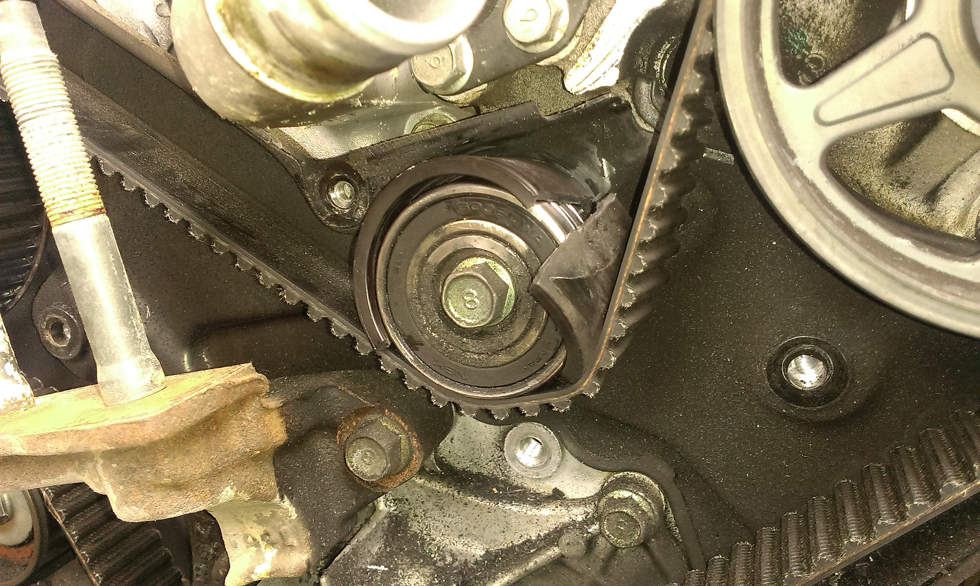

i jest
taki o to widok – więc skoro i tak przed letnią wyprawą miał być robiony rozrząd to sytuacja zaczęła się klarować – i zdecydowanie proces wymiany części nabrał tempa

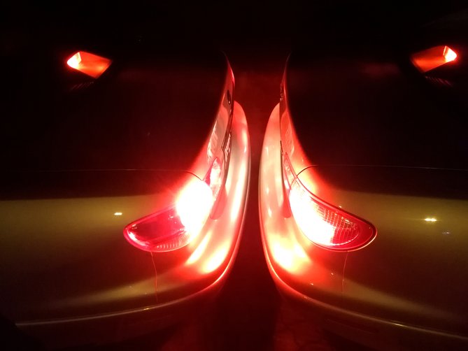

w takim stanie auto było już gotowe do jazdy – jednak zupełnie przypadkiem na jednym z serwisów aukcyjnych pojawiły się w dobrej cenie białe przednie kierunki wraz z blendami – o czym już gdzieś na forum była mowa
więc dokupiłem do zestawu białe kierunki boczne
całość udało się zamontować na auto i chyba jest lepiej

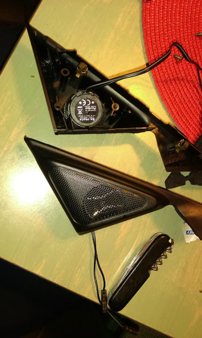

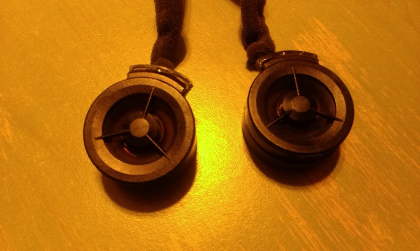

a ostatni mod

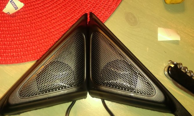

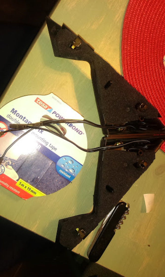

trafiło się znaleźć maskownice głośników wysoko-tonowych więc uznałem, że moje tweetery Pioneera od zestawu powinny trafić w fabryczne maskownice

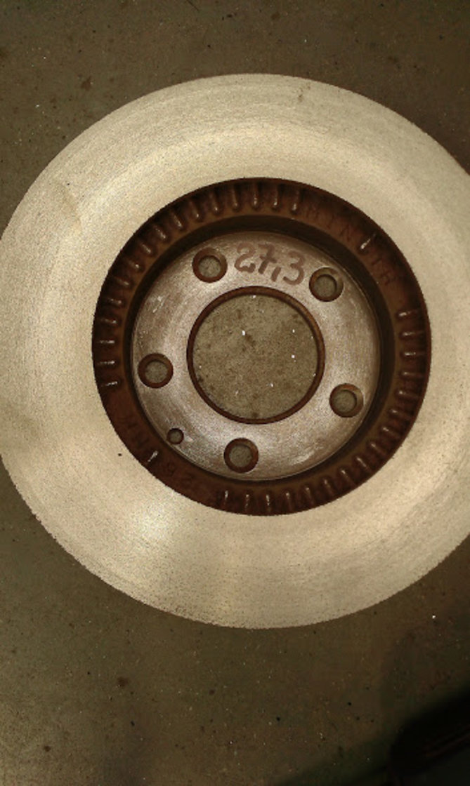

miałem wrażenie, że przednie tarcze czasami – co dziwne nie zawsze wprawiają mi samochód przy hamowaniu w wibracje i działo się tak niezależnie od prędkości raz przy toczeniu się, raz przy 150km więc sytuacja była bardzo dziwna
jednak znalazłem w pewnym miejscu prawie nowe tarcze – jednak aby mieć pewność, że będą idealne jeden z bydgoskich przyjaciół (dziękuję ci bardo) zabrał je na tokarkę
do tego trafiły na przód nowe klocki oczywiście w moim przypadku jak zwykle firmy TRW
i teraz jest idealnie
moje tarcze były praktycznie nowe – jednak abym miał na zaś – też trafią do jednego jegomościa celem sprawdzenia na tokarce

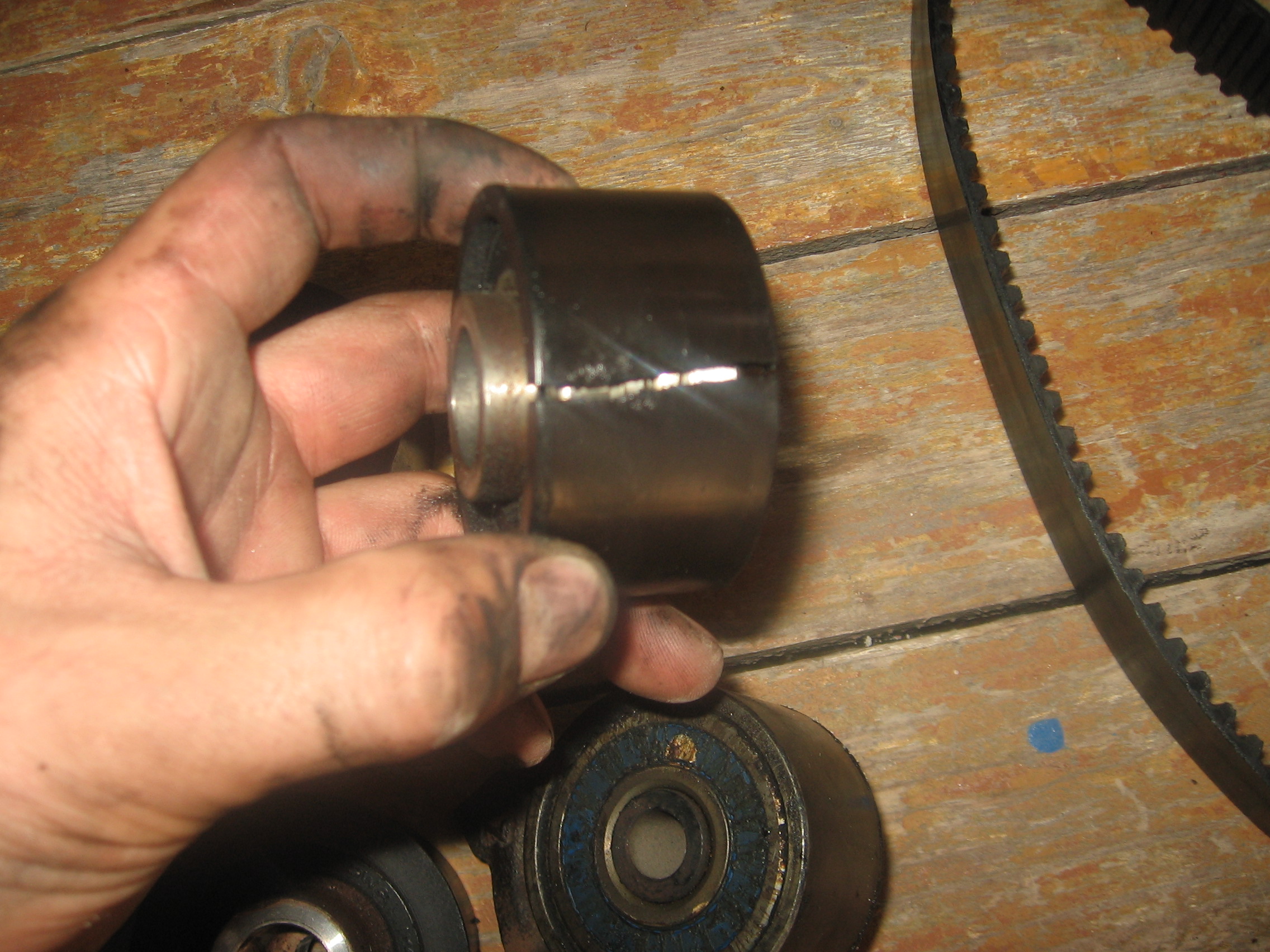

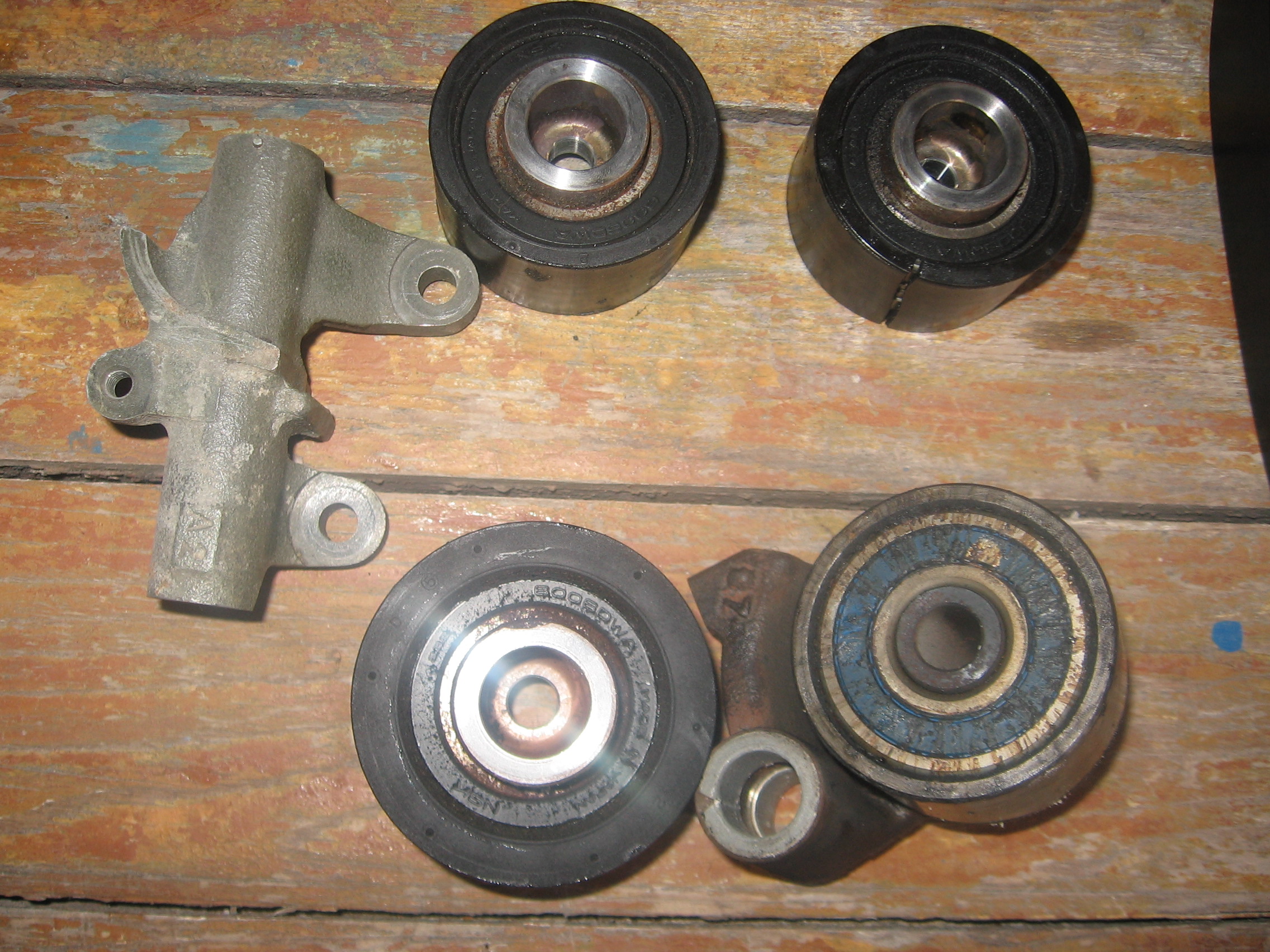

Postprzez Tomas2000 » 20 lip 2017, 12:21
Też przerabiałem temat tej rolki i to 2 razy, może to być jakaś wada, udało mi się dostać rolkę całą z metalu, nie ma już plastikowej bieżni która pęknie:)
Ostatnio edytowano 24 lip 2017, 07:10 przez Tomas2000, łącznie edytowano 1 raz
Od: 12 sty 2012, 16:49
Posty: 429 (0/2)
Auto: Xedos 9 KL 2001
Xedos 9 KL 1999 – EX
Postprzez jedrzej07 » 20 lip 2017, 12:28
Przypomnę, że u mnie przy wymianie rozrządu ta górna rolka wyglądała jak poniżej. (Czyli za chwile też by wyglądała jak Twoja)
Te rolki akurat są takie same przy KL i KJ tyle, że w KJ 2sztuki.
Wada fabryczna? <co?>

Postprzez DR2K » 16 sie 2017, 22:55
Jak coś namierzyłem całe metalowe xd te wam nie pękną :D
Od: 31 lip 2016, 17:03
Posty: 225 (0/1)
Postprzez szkodnik_byd » 18 sie 2017, 01:01
Jeżeli te co były wytrzymały 19 lat to chyba już nie ma ryzyka że te co je założyłem się rozwala

Postprzez Tomas2000 » 21 sie 2017, 12:23
też tak myślałem 2 razy <lol>
Posty: 429 (0/2)
Postprzez DR2K » 21 sie 2017, 17:56
nie wiem dlaczego te plastikowe pękają ale 3 raz już mi się nie chciało robić rozrządu to dałem metalowa :) z drugiej strony np u mnie w samochodzie chodzi plastikowa i nie protestuje xd
